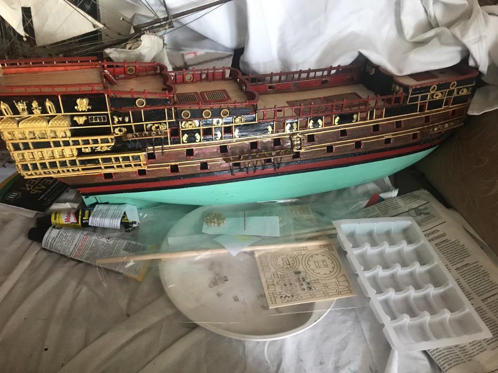

Требуется помощь( за оплату ) в сборке "Повелителя морей" . Корабль собран до 121 номера включительно.
Необходимо закончить работу . Оплата по договоренности и.

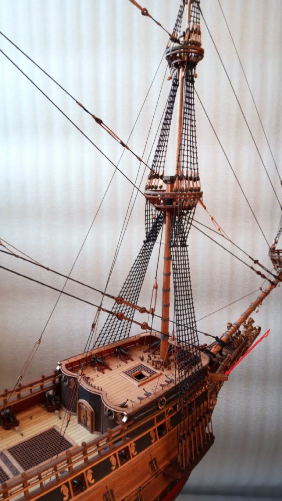

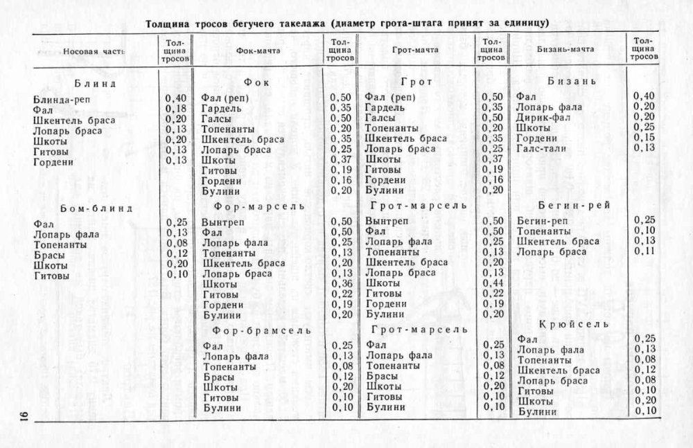

Доброго утра, а подскажите пожалуйста диаметр стоящего, бегущего такеллажа вы брали где? И саму схему проводки такеллажа откуда брали (с какой модели?
- Сообщения: 3055
- Благодарил (а): 1052 раза
- Поблагодарили: 2088 раз
Re: Сборка «Повелителя» - общий раздел
Здравствуйте Михаил!
Спасибо! Ваша модель выглядит очень даже достойно! Это лишний раз доказывает, что можно даже из патворка соорудить действительно стоящую вещь. Я Вас поздравляю! Для многих начинающих , особенно тех у кого этот, наш корабль - первый очень даже хороший урок и путеводная звезда в будущее! Спасибо еще раз! Удачи и конечно Здоровья!
- Sniper
- Сообщения: 913
- Благодарил (а): 252 раза
- Поблагодарили: 878 раз
Прекрасный пример того, как такелаж может преобразить эту модель! Источник второго дыхания для тех кто опустил руки, наблюдая качество содержимого последних выпусков. Отдельный респект за темные выбленки.
Не подскажите из какой нити навивались тросы и какого диаметра получились?

Доброго времени суток всем и большое спасибо за отзывы.
Проводку такелажа с какой-то конкретной модели я не копировал, смотрел много картнок, но в основном ориентировался на модель от Mantya.
Что касается тросов:
За единицу у меня вот такие нитки:
Куплены еще в тысяча девятьсот восемьдесят каком-то году. Какой у них диаметр - понятия не имею и не знаю, как это точно можно измерить. Но они реально тонкие, в том виде в каком они есть приспособить не удастся, но тросы из них получаются вполне себе ничего.
Идем дальше. Тросомот у меня (простенький, китайский) на три ручья. Канаты из трех ниток у меня идут на клетневание, выбленки, проводку бегущего такелажа.
Самые толстые тросы - грота-штаг и грота-лось-штаг. Они сплетены из четырех нитей на ручей (4 х 3 = 12 изначальных нитей).
Ванты и фока-штаги из трех нитей на ручей (3 х 3 = 9 ниток).
Фордуны, бакштаги - из двух на ручей (2 х 3 = 6 ниток).
- Michael
- Сообщения: 157
- Зарегистрирован: 18 май 2015, 22:40
- Благодарил (а): 33 раза
- Поблагодарили: 192 раза
Вот пример моих тросов:
Сама нитка;
Канат в одну нить (D = 3х1=3);
Канат в две нити (D = 3х2=6 нитей);
Ну, и трос в три нити на ручей (D = 3х3=9 изначальных нитей)
Так же, для клетневания и бугущего такележа использывал вот такую нить (тоже осталась бабина еще с благославенных, советских времен):
В отличии от того, что сейчас можно купить в магазинах (и уж тем более, что нам предлагает журнал
) эти нити абсолютно не "пушатся".
Сама нитка;
- Michael
- Сообщения: 157
Забыл сказать, чем крашу готовые канаты и нити:
В Москве, блин, практически не осталось обычных хозяйственных магазинов, где можно купить такую продукцию. Например, эту морилку я брал в Ярославле (там их было видов шесть разных). Цену точную не помню, но захотелось взять сразу ящик.
Чем хороша окрашенная нить этой морилкой.
Во первых - очень быстро сохнет, не успеешь протащить нить через емкость с морилкой - другой конец уже высох. Красота!
Во вторых - полная защита и водостойкость, нет эфекта вытирания.
В третьих - ее состав поможет сгладить мелкие пушинки, если вдруг такие попадутся.
Что ж, пока это все.
Всем удачи!
Всем удачи!

Здравствуйте!
Спасибо за науку! И я такого же мнения. Образец модели патворка проигрывает в своём виде прежде всего за счет отсутствия более-менее порядочного такелажа! Что во внятной схеме проводки, так и в качестве самих ниток. Это говорит о том, что судомоделисту необходимо иметь в своём инструментарии хотя бы, пусть простейший, пусть дешевенький, ручной тросомот!
С диаметрами ниток легко справиться: Нужно намотать нитку на круглый карандаш в десять оборотов, укладывая ровно шлаг за шлагом, а затем замерить длину этой обмотки и разделить её на десять. Таким же "макаром" можно замерить и толщину тонкой проволоки.

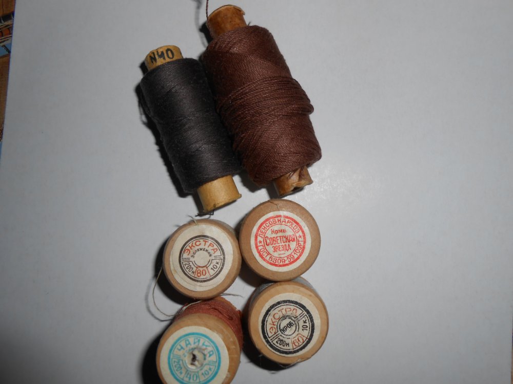

Ещё не много про советские хлопчатобумажные нитки.
Считается, что номер на них, это вес, грамм, на метр нити.
В основном трёхпрядные, бывают до двенадцати прядей.
Очень хорошо окрашиваются.
Толщина.
№80 = 0,10 - 0,12мм
№60 = 0,12 - 0,14мм
№40 = 0,15 - 0,16мм
№10, уже 0,24 - 0,25мм
Такие нитки, сильно дороже в производстве, поэтому их сейчас мало. в основном №40, хоть и ворсятся, но после обработки это уходит. За то их не тянет как синтетику, не блестят, для клетнёвки хороши.
Толщина.
№80 = 0,10 - 0,12мм
№60 = 0,12 - 0,14мм
№40 = 0,15 - 0,16мм

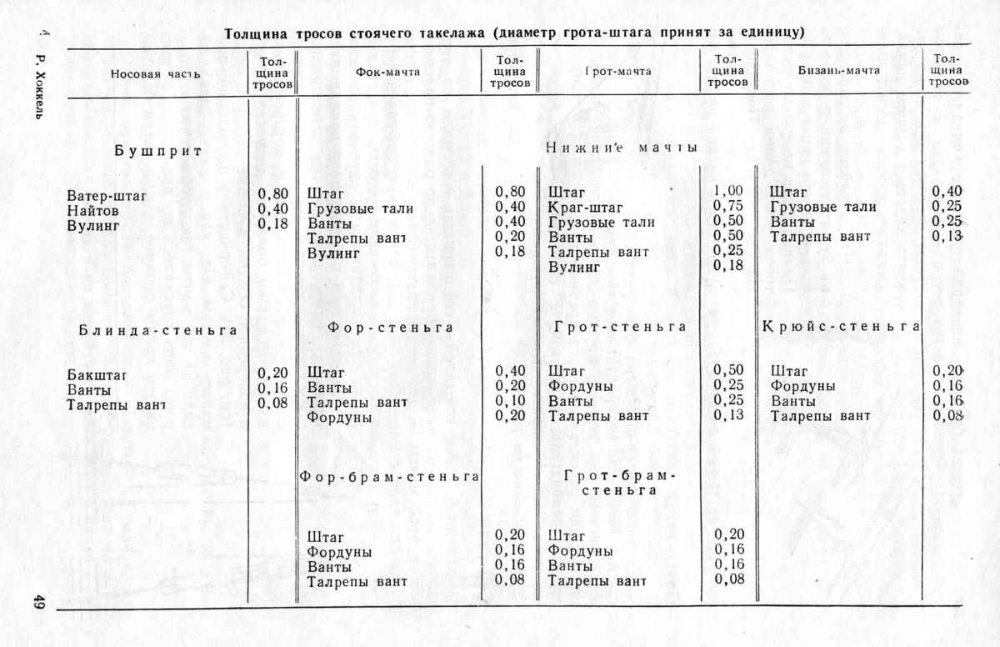

Привет, может кто поможет и подскажет по поводу такелажа - стоячего и бегущего, не могу узнать я длину ниток которые нужны для связывания на корпусе корабля - Повелитель морей весь такелаж напишите мне пожалуйста мне
все длину ниток, которые буду связывать все мачты и реи на корабле - по длине корпуса и по высоте всех мачт.
- Сообщения: 317
- Благодарил (а): 170 раз
- Поблагодарили: 138 раз
Добрый день, я скачал в интернете таблицу (не помню, но здесь кто то выкладывал диаметр канатов всего такеллажа) и по ней буду делать, а длина не принципиально, на тросомоте можно делать разныеyura trohkalev писал(а): ↑20 авг 2019, 21:33 Привет, может кто поможет и подскажет по поводу такелажа - стоячего и бегущего, не могу узнать я длину ниток которые нужны для связывания на корпусе корабля - Повелитель морей весь такелаж напишите мне пожалуйста мне

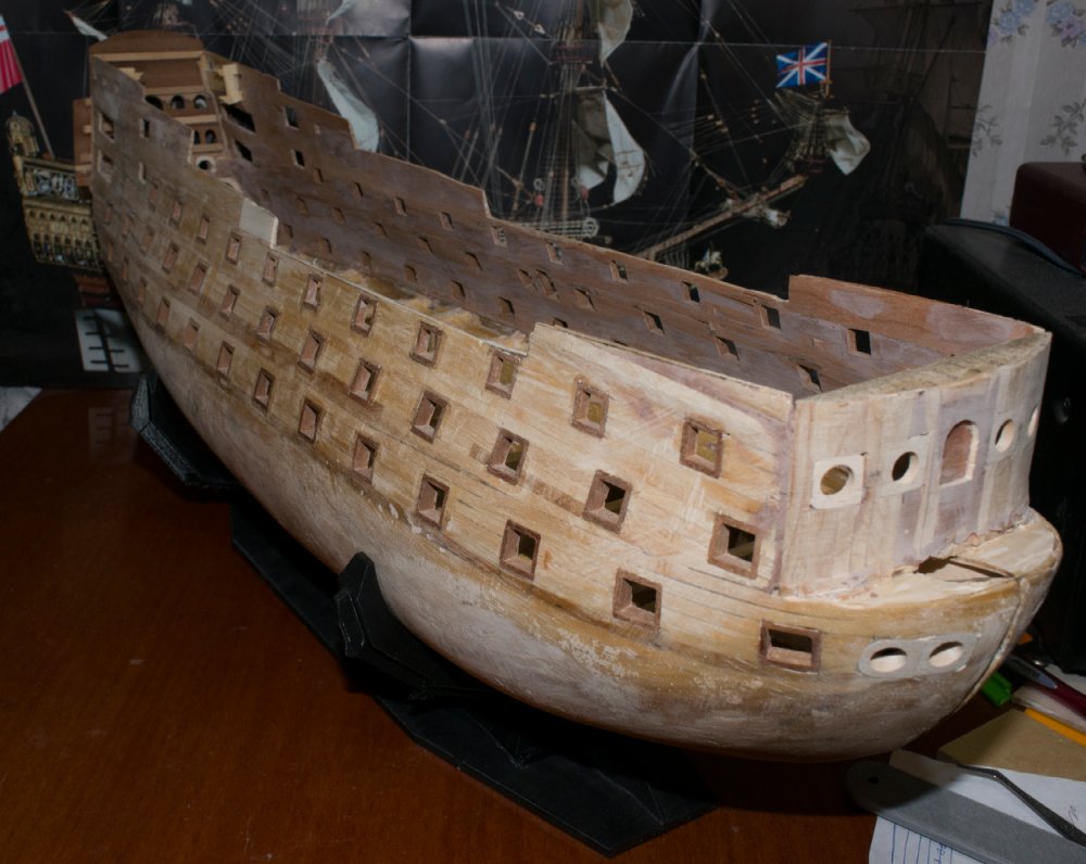

Коллеги! Я наконец то дошел до разметки портов. Подскажите, у кого можно посмотреть разметку? Или если коротко, то при разметке линейку брать гнущуюся по обводам бортов или по прямой от бортов измерять эти миллиметры?
Я конечно сильно задержался в постройке, но это первая деревянная модель. Поэтому мне нужно смотреть, кто и как делает и какие встречаются сложности, а уж потом делать у себя. Хочу что бы модель радовала и меня и детей и внуков. Хотя с моими дочерьми внуков не дождешься.
- Сообщения: 1399
- Откуда: Джубга
- Благодарил (а): 287 раз
- Поблагодарили: 670 раз
Вообще то, каждый размечал порты под свои задачи, или по журналу. Я, оставил расстояния между ними по журналу, чтобы попасть в декор и руслени, изменил только высоты, линии, размеры(разные по дёкам), несколько добавил, если будете отодвигать бизань назад, переделывать кормовые балконы, соответственно расчертите сначала, потом переместите, следите что бы линия каждого ряда портов была плавной, что бы они не прыгали" по горизонту. Я, так, переделывал после прорезки какую то часть, перестраивая под свои задачи.
Если вы делаете по журналу, то и менять ничего не нужно.
Есть специальные тонкие линейки, но просто так их не купить в канц. магазинах, запаситесь ещё не большим равнобедренном треугольником(пригодится). Считается, что боковые стенки должны быть паралельно шпангоутам, но тогда порты не будут квадратными, придётся подгонять почти каждую крышку, вам решать как делать.
Из того что помню, разметка и размеры портов есть у Бруева, Осипова и Снайпера, но учтите они все дорабатывали, и переделывали свои модели.

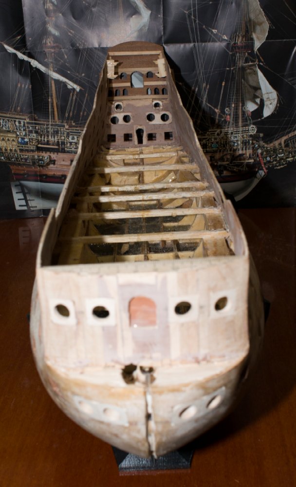

Ну, а у меня все поскромнее. Только что черновую обшивку внешнюю и внутреннюю закончил

Еще раз прошу помощи у участников форума. Очень странно, что не дождалась ответа на мое сообщение, размещенное еще в августе.
А дело вот в чем : корабль строил один пожилой человек, который был очень увлечен этим делом(бывший моряк). Недавно он ушел из жизни. Его вдова очень бы хотела, чтобы корабль был достроен в память о муже. Поэтому мы ищем человека, который бы (не безвоздмездно, а за согласованную плату) собрал бы корабль .
Осталось всего четыре номера дособрать. Может, Вы возьметесь сами, или порекомендуете кого-нибудь. Очень надеемся на Вашу помощь .
С уважением, Елена.
Мой телефон 916-700-07-64
Корабль в Москве
