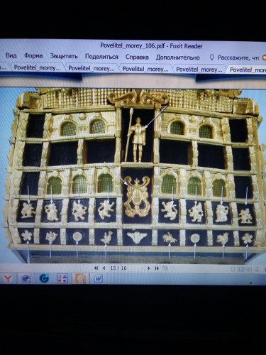

Space писал(а): 13 окт 2019, 23:26 Ну, а у меня все поскромнее. Только что черновую обшивку внешнюю и внутреннюю закончил :).
ты предполагаешь что декор на корме совпадет :?:

Да, декор в большей степени буду скорее всего делать сам. С клюзом немного действительно промахнулся. У нас якорный канат диаметром 3,1мм, значит скорее всего клюз дб 6-8мм, а у меня он 10. Выточу туда втулочку. На гравюрах он тоже довольно большой, чуть меньше пушечного порта.

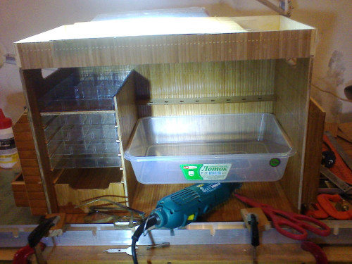

Кто заказывал органайзер? Тоже не всё пришло? У меня не пришла часть деталей для полной сборки.

Сергей Петрович
Сообщения: 131
Откуда: Артёмовский
Благодарил (а): 18 раз
Поблагодарили: 18 раз
Re: Сборка «Повелителя» - общий раздел
Сообщение Сергей Петрович » 15 окт 2019, 11:26
Сергей Батищев писал(а): 14 окт 2019, 21:29 Кто заказывал органайзер? Тоже не всё пришло? У меня не пришла часть деталей для полной сборки.
А конкретно по этому фото

Нет большой ванночки, нижнего ящика, внутренних стенок и полочек.

Какие ванночки ещё??? А пластиковый ящик сверху снимите и поставьте вниз на верху просто типа ниши, если не забуду, свой сфотографирую.

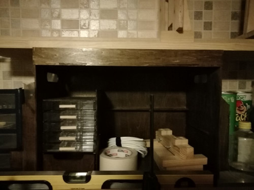

А вот моё рабочее место.

Сообщение Сергей Петрович » 17 окт 2019, 20:44
Темновато!
А что лежит деревянное на правой стороне!

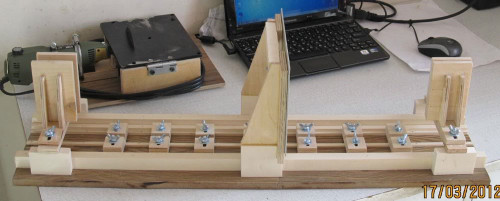

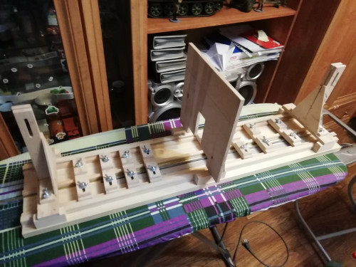

Да это подставка самодельная, просто все пока сложил внутрь, места не много, а сверху стапель самодельный, в работе пока не опробовал, как буду солей - рояль собирать - обязательно опробую.

skodovod писал(а): 18 окт 2019, 05:27
Сергей Петрович писал(а): 17 окт 2019, 20:44 Темновато!
Вот получше фото

skodovod писал(а): 18 окт 2019, 05:51 а сверху стапель самодельный, в работе пока не опробовал
Я пользовался таким стапелем. В работе есть некоторые нюансы.
1. Прежде чем зажимать киль, выставьте одну сторону держателей киля, и держателей штевней по линейке. На стапеле потом это сделать сложнее.
2. Зажать киль прочно в держателях проблематично. Во первых не очень удобно, во вторых прижать упоры с некоторым натяжением руками не удастся. Я поджимал упоры к килю ручными тисочками и зажимал гайки. Но у меня был не широкий киль - 3см.
3. Даже если вы справитесь с первыми двумя пунктами, в последствии вас ожидает ещё одна неожиданность - модель пытается выскользнуть с основания при малейшем наклоне. Я успел поймать. При установке стапеля с моделью на полку, наклонил стапель, и вся конструкция "поехала". Решил проблему креплением нескольких зажимов киля к основанию. Я крепил сначала шурупами, потом переделал на более сложную систему. Как сделаете вы - ваш выбор. Обращать или нет внимание на мои замечания тоже дело сугубо личное.

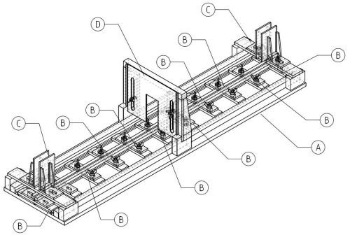

skodovod писал(а): 18 окт 2019, 19:01 А вы какого плана стапель использовали, есть фото или чертежи вашего стапеля?
Чертежи этого стапеля брал из интернета. Они много где есть. Есть на верфи. В сети ходят под названием польского стапеля. он состоит из основания с направляющими рейками, зажимы штевней, зажимы киля и приспособой для перпендикулярной установки шпангоутов. Именно эту линейку (для установки шпангоутов и видно на вашем фото). чертежи где-то должны быть. Они из сети в PDF, но я делал собственные в автокаде, просто для проверки и чтобы понять как работает стапель. Оснований у меня 2. Одно 700мм, второе 1200-1300 (точно надо идти мереть). Маленький делал еще для Баунти, но он оказался коротким, штевни зажимались на самом краю, и я сделал длинное.
Вот картинки из сети. У меня именно такой, а у вас?
Стапель поляки.
