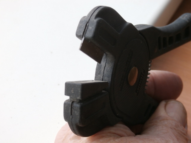

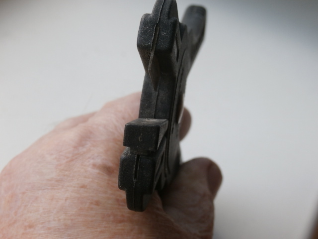

Redaktor писал(а): ↑19 окт 2019, 00:15
И да, печаль. Сломался пластмассовый девайс. Оторвал бы руки тому, кто придумал ЭТО делать из пластмассы...
Сам таким не пользовался, но видел пассатижи, или плоскогубцы переделанные в такой девайс. Не помню на каком сайте была фотка. Все просто. С одной губки стачиваются зубцы, а на другую прикручивается проволока, которая и давит планку.
Redaktor
Сообщения: 180
Откуда: Ломоносов
Благодарил (а): 43 раза
Поблагодарили: 73 раза
Re: Повелитель морей от Дмитрия aka Redaktor
Сообщение Redaktor » 19 окт 2019, 01:06
Oldman писал(а): ↑19 окт 2019, 00:36
Вот-вот - сам тоже подумал примерно так сделать!!! Штука то полезная в хозяйстве, на самом то деле!!!!

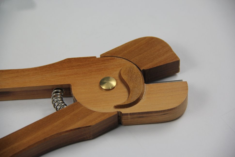

Redaktor писал(а): ↑19 окт 2019, 00:15 И да, печаль. Сломался пластмассовый девайс. Оторвал бы руки тому, кто придумал ЭТО делать из пластмассы... :evil:
У меня такой есть, не пользуюсь, если есть желание, пришлю. Странно, у меня от него впечатление, что сломать его сложно, у меня давно, уж не знаю, поменялось ли качество.
Кто то пишет, что скос на платформе для сгиба, не важен, просто сначала нужно попробовать им воспользоваться, думаю понятие придёт сразу, причём надсекать им можно, под разным углом, комбинировать, "мочёные" рейки с инструментом, желательно. Усилие при сгибании планки, не нужно, мало того вредно, на лицевой части могут появится продавленные участки.
Тут не давно возился со стабилизированным грабом(термо древесина). скажу вам, тот ещё материалец, думаю надсекатель в комплексе с остальными манипуляциями, будет не лишнем.
Опять же, принято здесь, ругать планки предлагаемые с набором, для начала попробуйте взять от "милены", рейки у деа, реально хороши, особенно были на Виктори и Апостолах, обсуждать планки на Солее, не готов, но дрянь редкостная, благо 1,5мм.
Деревянный надсекатель,не держал в руках, ни чего об этом сказать не смогу, думаю с этим проблем будет больше, всё таки пластик мягче... (личное мнение).
