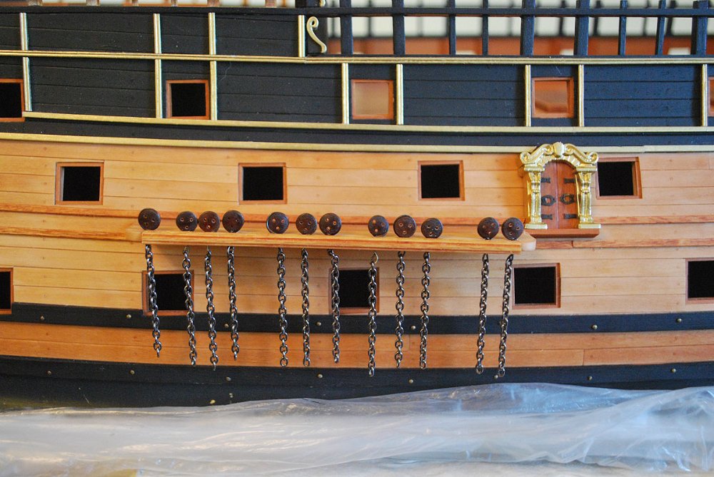

Лето, отпуск и 2 ремонта позади, можно и к Повелителю вернуться. Застрял я на сотых номерах журнала, на вант-путенсах. Как должно быть, если делать исторично:
- путенс-планки вместо цепей
- руслень установить на бархоут, а не под него
- каплевидные юферсы
- юферсов должно быть большее количество на каждый руслень
- юферсы и ванты не должны проходить в зоне орудийного порта
- планка, закрывающая с торца руслень должна быть фигурная, шепером обработанная
С первыми тремя пунктами к сожалению вышел облом, слишком много переделок и это уже по-настоящему достает - беру цепь из журнала, бархоут у меня тоненький, накладной, держаться руслень на нем не будет, каплевидные юферсы точить из круглых или треугольных долго. Самые близкие по форме все таки круглые юферсы.
Последние два пункта постарался выполнить - сделал количество юферсов больше, чем в журнале (10-12-6 по мачтам), положение юферсов на руслене изменил. А с цепочкой получилось забавно. Знал, что вант-путенсов будет больше и цепочки не хватит, купил еще один 102 журнал с цепочкой. Оформил все руслени кроме одного, полез за запасным номером ... а цепочка в нем не такая :shock: Первая была типа "якорная", а вторая современная, ювелирная. Выходит в журналы кладут разные цепочки.
Пришлось искать такую же цепь. Обошел все местные магазины "для девочек" и ничего не подошло. А вот у дочерей среди игрушек нашлась почти такая же, за исключением цвета, но это мы умеем исправлять ;)

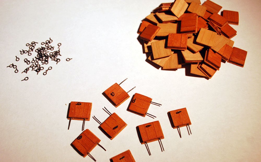

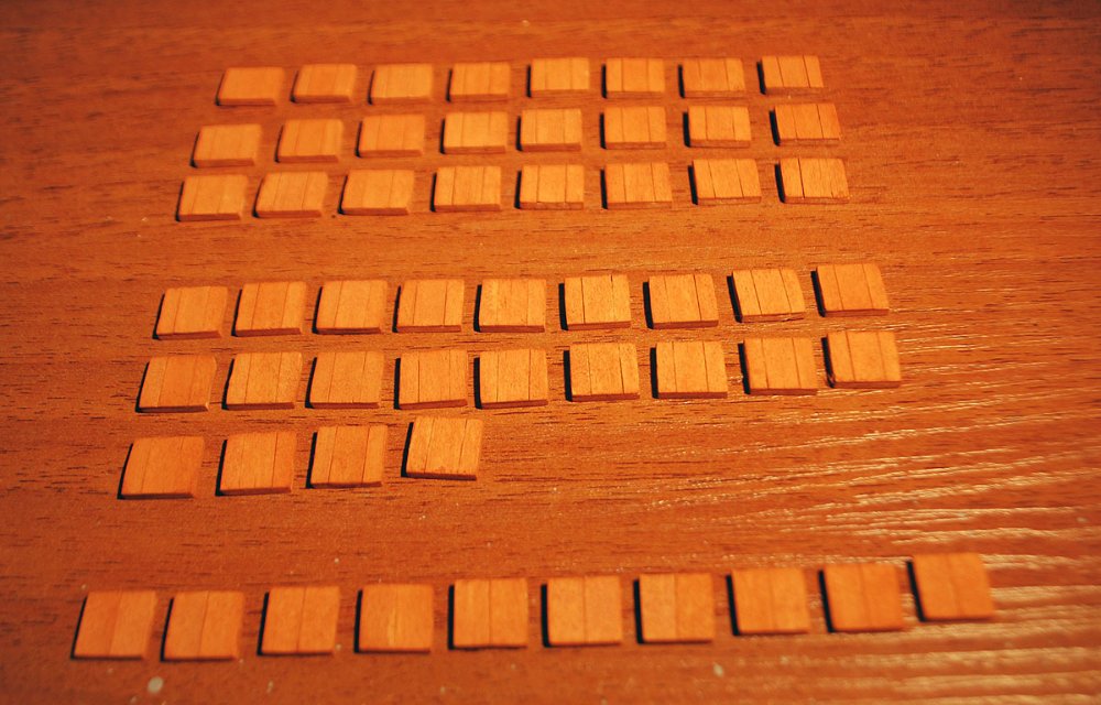

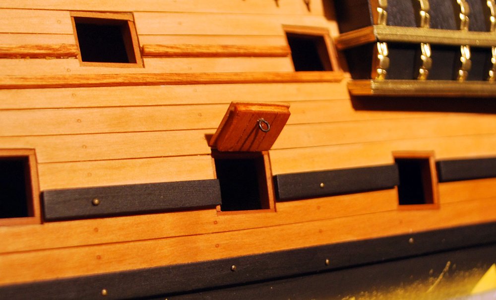

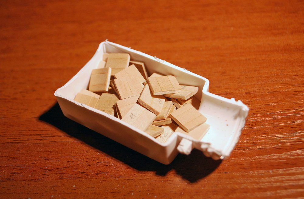

Теперь на всех верфях страны ...цех крышек орудийных портов. Мой цех должен выпустить 56 крышек 3-х типоразмеров. А еще по два рыма на крышку, 112 штук.
Сообщение Sniper » 06 окт 2019, 19:11

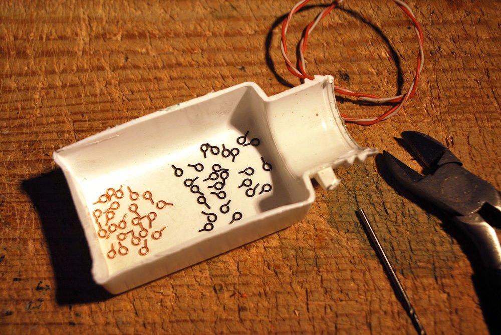

Крышки портов готовы. Рымы гнул из медного провода от витой пары и чернил. Сначала сделал как полагается - крохотный рым и кольцо, но быстро понял, что сделать больше сотни штук будет очень тяжко, поэтому только имитация, как в журнале. На каждую крышку по два рыма - верхний для поднятия и возврата крышки. Устанавливать буду на два штифта, как уже здесь на форуме предлагали. Журнальный вариант с приклеиванием на травленые детали очень стрёмный. Примерил, вроде ничего.

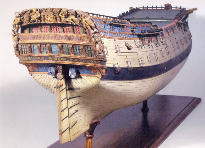

Приветствую, коллега! Дурацкий вопрос. Вызывает сомнение вот такой крутой изгиб кормовых досок, да и их крепление в районе поперечных досок обшивки кормы буквально "за кончик".... Не думали над этим вопросом?

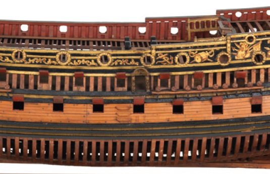

)))) я не про бархоут. Про него уже много копий сломано. Я про это.

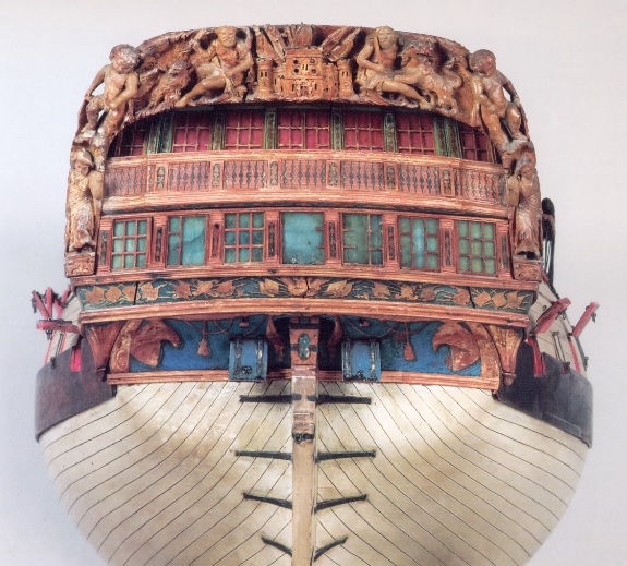

Сообщение Sniper » 07 окт 2019, 19:36
Если не делать транец, а посмотреть все-таки в сторону закругленной кормы, то правильно наверное делать так как на фото этой исторической модели.

Сообщение Redaktor » 08 окт 2019, 01:52
Ну не такой крутой угол и обводы полнее...
Сообщение AZET » 08 окт 2019, 11:17
Redaktor писал(а): ↑08 окт 2019, 01:52 Ну не такой крутой угол и обводы полнее...
И период более поздний, и судно континентальное. Когда дойдёте до обшивки, у вас то же самое получится.

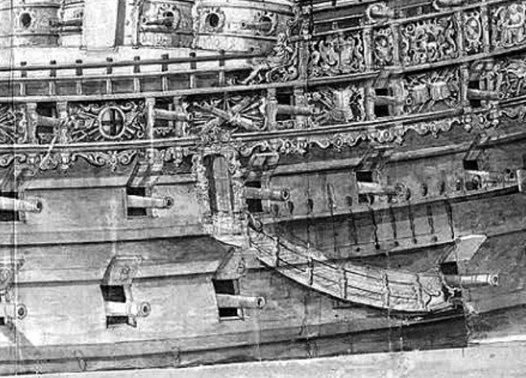

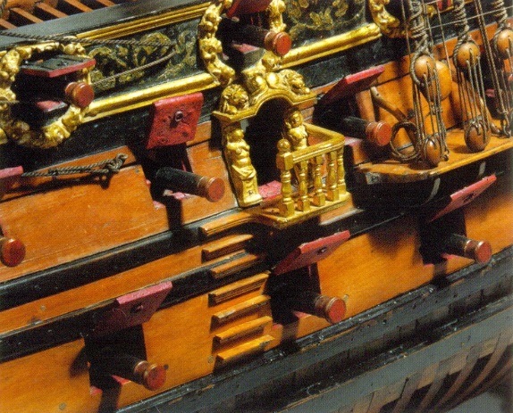

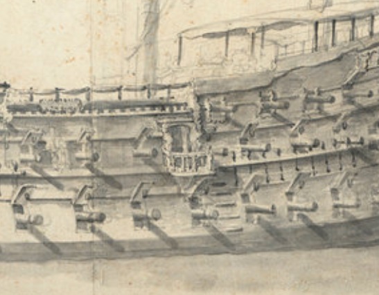

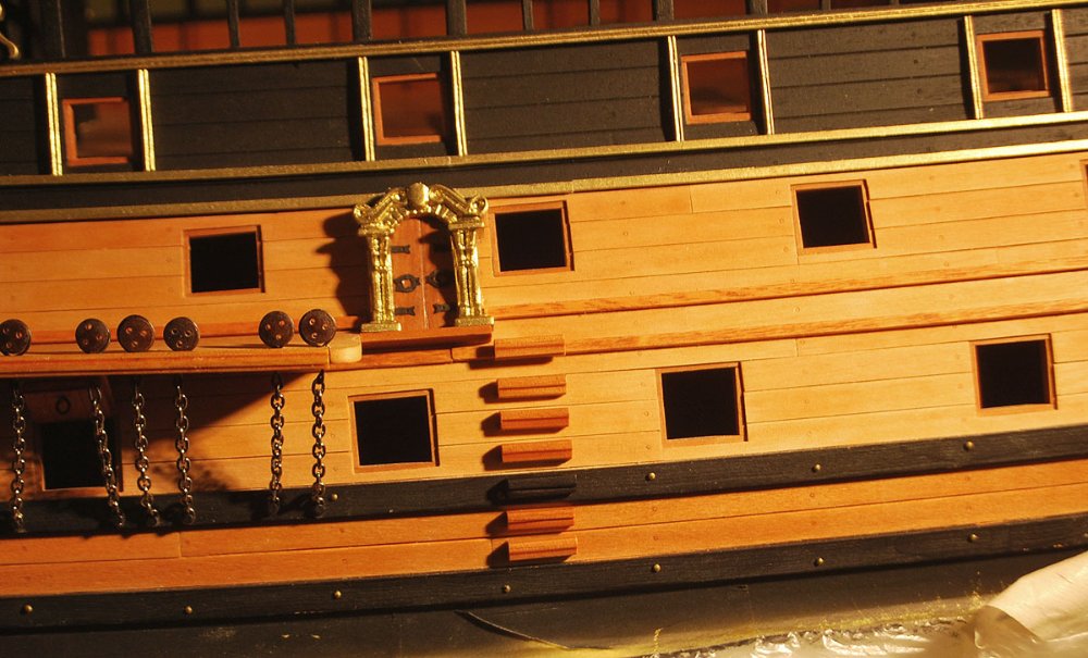

Подумал я, что делать с парадным входом и трапом. В европейской версии патворка был ряд ступенек, спускающихся сбоку от парадного входа, а у нас трап пал очередной жертвой упрощения. Однако не все так просто. Большинство известных моделей Повелителя игнорируют как трап, так и сам парадный вход. Нет его и на многих исторических изображениях и более поздних чертежах. Только на рисунке де Вельде есть парадный вход и трап, очевидно съемный. Само устройство парадного входа на кораблях такого ранга было делом обыденным. Наиболее логичный вариант кроме вот такого съемного трапа иметь и обычный, в виде ряда ступенек.
Сообщение Sniper » 09 окт 2019, 23:32
Если обратиться к историческим моделям на поздний период, то можно обнаружить два варианта - парадный вход с отсутствием какого-либо трапа, как в нашем патворке, и вход с рядом ступенек, как в европейской версии. Оба варианта имеют право на жизнь, но я выбираю второй, как более логичный. Будем делать ступеньки шейпером.
Обратите внимание насколько далеко торчат пушки из порта :mrgreen:
Сообщение Sniper » 12 окт 2019, 23:09
Так получился трап.

Сообщение Redaktor » 12 окт 2019, 23:24
Красиво, добротно, но ИМХО площадки все таки перед "воротами" не хватает... Как туда заходить то?

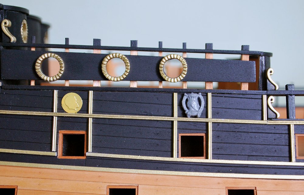

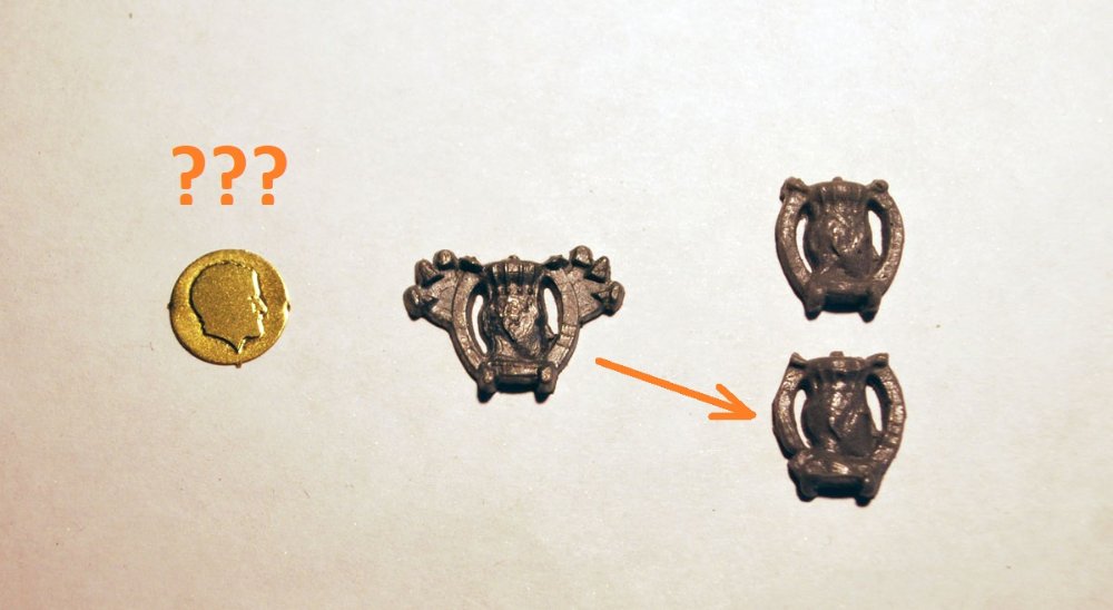

Первый шаг борьбы с плоским декором. Есть идея использовать объемный декор из металла, частично или полностью копируя. Несколько подходящих элементов отыскать можно. Например, этот плоский диск с профилем неизвестного можно заменить на профиль короля в короне. Надо только отрезать завитки по сторонам, получим сносный медальон.
Redaktor
Сообщения: 180
Откуда: Ломоносов
Благодарил (а): 43 раза
Поблагодарили: 73 раза
Сообщение Redaktor » 13 окт 2019, 21:34
Привет! Весьма! Из Леонардо, наверное, дядьки с короной? Там такого много....
Сообщение Sniper » 13 окт 2019, 22:51
Redaktor писал(а): ↑13 окт 2019, 21:34 Привет! Весьма! Из Леонардо, наверное, дядьки с короной? Там такого много....
Нет, эта литая деталь из самого патворка. Насколько я успел заметить, таких деталей можно там найти четыре - перья, корона, щит со знаменами и медальон с профилем короля. Каждая дана как в объемном, так и в плоском варианте.

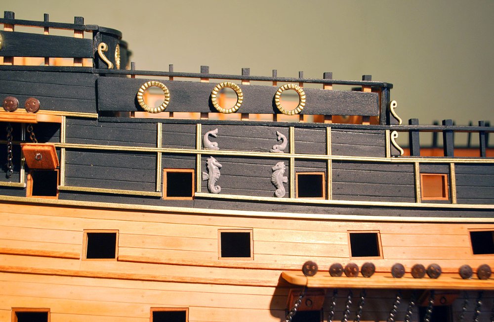

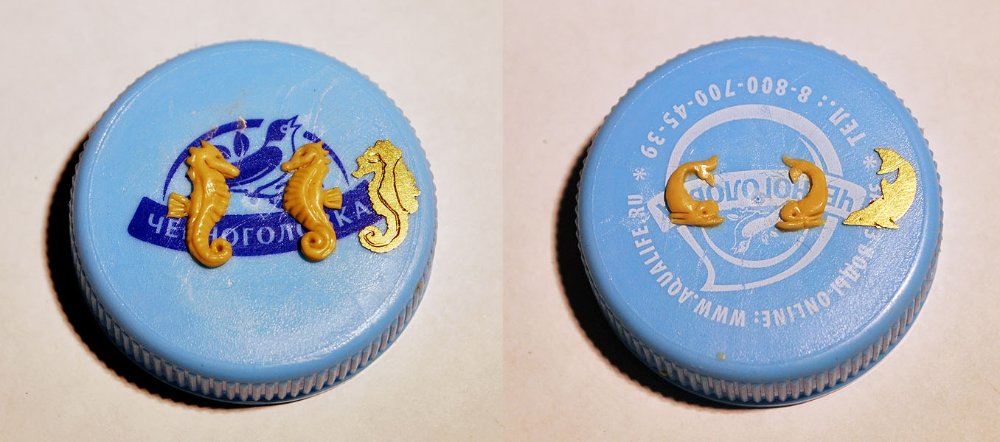

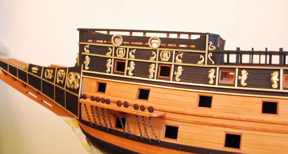

Второй этап борьбы с плоским декором. Примерил журнальные фигурки к своему борту и оказалось, что дельфины должны быть поменьше, а коньки могут быть и побольше. Современный вид дельфинов решил заменить на исторический, как рисовали на гравюрах. Вылепил дельфинов и коньков из Tamiya Epoxy putty, размер конечно крошечный! Теперь надо как-то откопировать нужное количество.
Redaktor
Сообщения: 180
Откуда: Ломоносов
Сообщение Redaktor » 17 окт 2019, 00:30

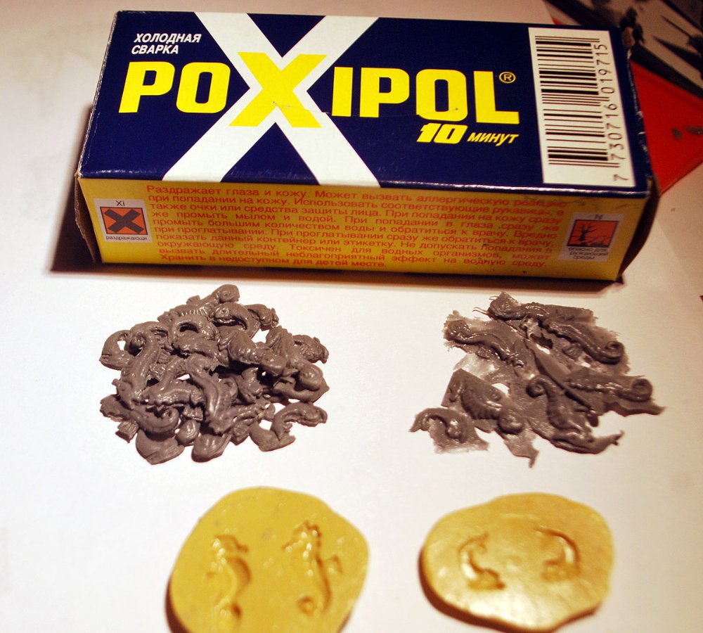

Sniper писал(а): ↑16 окт 2019, 20:27 Второй этап борьбы с плоским декором. Примерил журнальные фигурки к своему борту и оказалось, что дельфины должны быть поменьше, а коньки могут быть и побольше. Современный вид дельфинов решил заменить на исторический, как рисовали на гравюрах. Вылепил дельфинов и коньков из Tamiya Epoxy putty, размер конечно крошечный! Теперь надо как-то откопировать нужное количество.
Шикарно! Откопировать элементарно - силикон и пластик. Мы пользуем MoldStar Американский. На таких милипуськах и без вакууммирования пойдет. Только пластик брать "долгоиграющий"
Сообщение Sniper » 20 окт 2019, 20:50
Redaktor писал(а): ↑17 окт 2019, 00:30 Мы пользуем MoldStar Американский
Материал безусловно прекрасный, для профессионалов, ну а мне 2600 р. за упаковку платить дороговато. Ничего не покупал, использовал остатки шпаклевки Tamiya Epoxy Putty для изготовления формы и Poxipol для самих деталей. В качестве разделителя - подсолнечное масло. Дешево и сердито :mrgreen: Качество можно было и получше сделать, да на фоне остального литья самодельный декор выглядит приемлемо. При работе с Поксиполом выяснил несколько важных моментов:
1) Густеть и застывать начинает мгновенно, после замеса наносить на форму шпателем нужно быстро.
2) Тянуть из формы деталь лучше не дожидаясь полного отвердения, минут через 5, когда деталь ведет себя как резина. Вынул и расправил на плоскости.
3) Обрезать облой тоже лучше сразу, пока он мягкий, после отвердения тонкая деталь становится хрупкой и склонна к расколам.
Работать с Поксиполом понравилось, быстро, деталь получается прочной, обрабатывается шкуркой и надфилем. Боялся за хвостики дельфинов, но получаются хорошо.

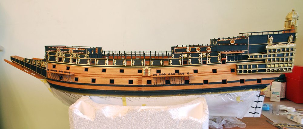

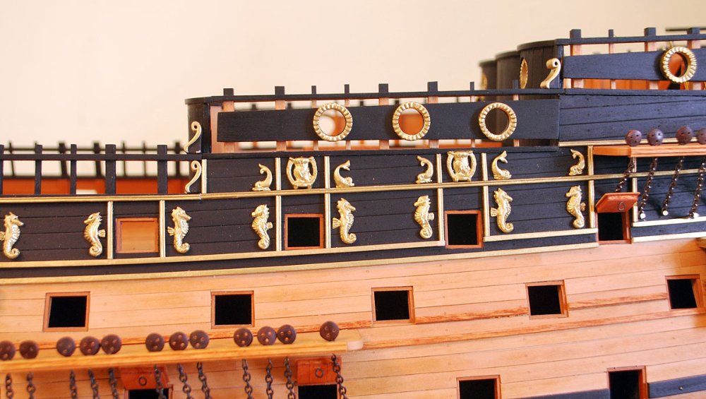

Сообщение Sniper » 26 окт 2019, 19:10
Приладил весь этот зоопарк на место. Журнал №105 пройден!
Коньков около круглых портов на переборках не стал клеить, не было их там. На всех изображениях Повелителя такой декор отсутствует.
