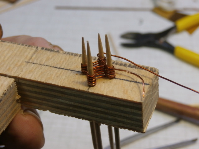

Здравствуйте уважаемые товарищи и коллеги!
Верфь на моем столе начала работать. Отрабатываю технологии по изготовлении рым-болтов с обухами, которые буду крепить на бортах своей модели. Пока, что то конкретное сказать сложно, пока это только варианты. Проволока 0,5 мм. Оказываться крепить "намертво" зубочистки нельзя - не позволяет сама проволока. Использую два типа зубочистки . На первом этапе - березовыми 2 мм после того как скручиваю кончики креста расстояние и размер детали уменьшается перехожу на бамбуковые зубочистки с размером 1,5 мм. Закрепляю форму креста секундным клеем. За счет клея сумел убрать с передней поверхности скрутку проволоки. Работать интересно, значит какая то искорка в этом есть, вот и я решил поделиться об этом с вами...

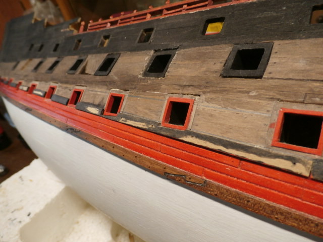

Сообщение керва » 02 дек 2019, 17:45
Здравствуйте уважаемые товарищи - коллеги!
Работа на моем столе продолжается. Оформляем второй от низа бархоут. Ранее я уже писал о том что нижние бархоуты я изготовляю из березовых штатных планок - 5мм ширины и 2 мм толщины. Изгибаю "по-месту" при помощи пара от кофейника и устройством от Амати. Подгоняю изгиб по корпусу модели. Затем морю морилкой цвета "эбеновое дерева (цвет черный но не очень красивый - цвет черной грязи) и усаживаю на клей ПВА и бамбуковые зубочистки. Как бы надежно клей не держал , но нагрузки большие советую всё же крепить и нагеля (зубочистки) Летом в комнате жарко - клей может отпустить!
Морю, прежде всего , что бы не обклеивать брус с трех сторон - хлопотно! . С фронта верха и низа. Считаю, что на темные (мореные) бархоуты вполне будет достаточно наклеить планки сапеле 0,5 мм толщины. Для того чтобы среди планок чистовой обшивки не проглядывали светлые полосы, я сейчас предварительно черновую обшивку покрыл морилкой Цвет "орех".

Что бы планки сапеле на втором от низа бархоуте были приклеены ровно сверяюсь обычной пласт. линейкой. Сапелевые накладки прежде всего у меня скрывают срезанные за "подлицо" нагеля из зубочисток. Чтобы увеличить скорость наклеивания пользуюсь китайской элек.плойкой. Для общего сведения публики. Китайцы выпускают березовые зубочистки 2 мм и бамбуковые 1,5 мм, а шампуры - шпажки в 3 мм. Нижние бархоуты делал не по журналу, а по постеру журнала. Второй бархоут получается разрезан множеством арт.портов. Не спорю - красиво. Но этим себе добавил проблем и работы. Кроме размещения бархоутов между портами, по тогдашним правилам строительства кораблей отсутствующий промежуток бархоута переносился на крышку этого порта под тем же углом соответственно.
