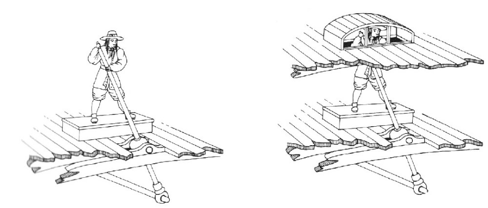

Сообщение керва » 28 ноя 2019, 11:41
Redaktor писал(а): 23 ноя 2019, 01:01 А к колдер-штоку другая фигурка есть ;)
Здравствуйте Дмитрий Владимирович!
В последнее время обдумываю варианты размещения на нашем корабле рулевого управления, с размещением колдер-штока и самого рулевого. В своё время на форуме велись разговоры об этом, но постепенно стихли. Коллеги в основном утверждали, что наш корабль управлялся из подпалубного помещения при помощи сложной системы блоков - полиспасов. Приводили текст старинных, редких и давно забытых книг. В своё время на заре моей юности мне довелось ходить под парусом. Это в какой то мере целая наука и рулевой должен не только видеть но и чувствовать руль и положение на данный момент своей посудины в окружающем пространстве. Вызывает сомнение, что рулевой спрятанный в глубине корабля без радио-связи и телеуправления не "навалит" бортом свой парусник на мель или на другой корабль. Ну и второй аспект. Устройство колдер-штока и сам рулевой на верхней палубе парусного корабля конечно будет добавочным украшением модели. Мне интересно ваше мнение по этому вопросу...
Посылаю несколько картинок из интернета, вернее картинки из книги Монфельда " Модели исторических кораблей". Возможно это у вас есть, но это будет не только интересно нам но прохожим заглядывающим временами на наш форум. Удачи!
ИЛЬЯ ИВАНОВ
Сообщения: 56
Поблагодарили: 20 раз
Re: Повелитель морей от Дмитрия aka Redaktor
Сообщение ИЛЬЯ ИВАНОВ » 29 ноя 2019, 11:10
Сергей Николаевич рулевой галеона и Васы, сохранился оригинал Васы, и на нем реальное место рулевого.И он
не держал "на румбе" команды было вероятно три -лево руля, право руля и мидшип.

ИЛЬЯ ИВАНОВ писал(а): 29 ноя 2019, 11:10 Сергей Николаевич рулевой галеона и Васы, сохранился оригинал Васы, и на нем реальное место рулевого.И он
Спасибо Илья!
Очень интересно! У меня тоже есть картинка о галиоте, не много по крупней - лучше видно обустройство. Думаю в открытом океане трех команд возможно хватало, но наш корабль создавался, как плавучая крепость - активный противник Нидерландов с их низкими и заболоченными берегами побережья. Там провести глубокосидящий трехдечный корабль - "та" еще задача! С налету не смог найти картинку в недрах своего компьютера, как найду - выложу!

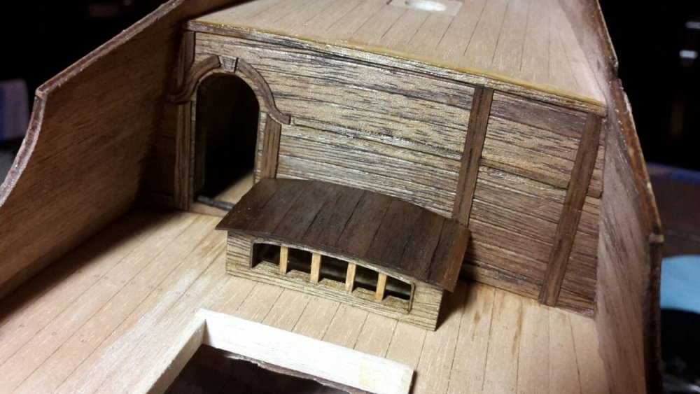

Сообщение Redaktor » 29 ноя 2019, 20:57
Доброго всем вечера! Прошу прощения, что не выкладываю фотоотчет за прошедшую неделю - не удалось снять наколоченное))) Но, уверяю вас, работа движется.
Теперь по сути вопроса. Однозначно никаких штурвалов. Однозначно колдершток. А вот его положение на самом корабле. С одной стороны - да, красиво на палубе да еще и с фигуркой, да еще и логично вроде - рычаг больше... Но с другой стороны - рулевому неплохо бы находиться в защищенном помещении (ну как и от погодных условий, так и от воздействия огня неприятеля)... В общем буду смотреть. В конце концов, наша модель НИКОГДА не станет (как ни извращайся) копией "Властелина", поскольку все наши попытки довести деагостиневские дрова до ума основаны лишь на гравюрах, разномастных моделях, да на наложениях иных материалов, относящихся к кораблям-современникам на наши скудные познания об этом линкоре... и да, "Васа" тут самый близкий "друг, товарищ и брат", причем уж как ни крути - а реальный пароход того времени!!!!!

Сообщение керва » 30 ноя 2019, 13:02
Redaktor писал(а): 29 ноя 2019, 20:57 Однозначно колдершток. А вот его положение на самом корабле. С одной стороны - да, красиво на палубе да еще и с фигуркой, да еще и логично вроде - рычаг больше... Но с другой стороны - рулевому неплохо бы находиться в защищенном помещении (ну как и от погодных условий, так и от воздействия огня неприятеля)...
Добрый день Дмитрий Владимирович!
Мда, а...
Разрешите, я познакомлю вас со своими умо заключениями. Я полностью согласен с вами о "сказочном" статусе нашего корабля. Отсутствие чертежей и действительно скудные познания о кораблях этой эпохи дают сложности в строительстве модели, этого английского линкора, но с другой стороны,это, прежде всего, развязывает нам строителям руки, дает возможность дать крылья нашей Мечте и Фантазии. Дело только в одном, что б не сделать уж слишком грубую ошибку, на которую слишком дотошный зритель укажет нам. Как пример - вы справедливо пишите о корабельных штурвалах! Увы это конечно не те года и не та эпоха! ( 13 октября 1637 года
в воды Темзы был спущен небывалый, невиданных размеров и богато украшенный корабль, готовый принять на борт огромную огненную мощь... )
Давайте примерим на себя шкуру Питера Петта. Длина механического рычага колдер- штока не может быть бесконечна. Значит рулевой располагался где-то на юте на поп-деке или чуть ниже на квартер-деке палубы юта. Поп-дек - отпадает, это священное место адмиралов и даже самого короля и там уж, возможно, серой мышкой пробегал временами капитан, но уж ни как не матрос-рулевой с его плебейским запахом лукового супа и вонючими ногами. Так что думаю это квартер-дек или на границе между этими палубами располагалась эта - рулевая рубка. Конечно будет очень импозантно смотреться сооружение, чем - то напоминающее телефонную будку прошлого века по середине верхней палубы квартер - дека. Но увы не та эпоха! Стекло оглушающе - дорого! Только очень богатые монастыри , да и возможно король могли позволить себе это чудо да и то в виде россыпи цветных витражей, да и то только около алтаря - главного места любого собора... ДеА в кормовой надстройке использует золотистую мелкую сетку, я думаю как альтернативу мелких цветных витражей... Прятать рулевого под палубу, с маленькой будкой, не хочется. Модель не того масштаба. Для зрителя теряется и сам рулевой и устройство колдер-штока. Будка, же больше похожа на собачью. До изобретения фреоновой установки моряки в плавание брали различную живность, различных кур, поросят. Для них сооружали различные клетки и чтобы не обезображивать взгляд сиятельных пассажиров создавали эти клетки и оригинальными и даже красивыми, не считаясь со временем ни ценой. Так что мой вариант это открытая площадка - рулевой обнявший колдер-шток и какой - то упор для рулевого за спиной. Всё что я написал - это конечно мои фантазии, и как любой человек я могу ошибаться, а защита рулевого от непогоды? Кто и когда думал о здоровье простого матроса? Умрет или заболеет - найдем другого!
