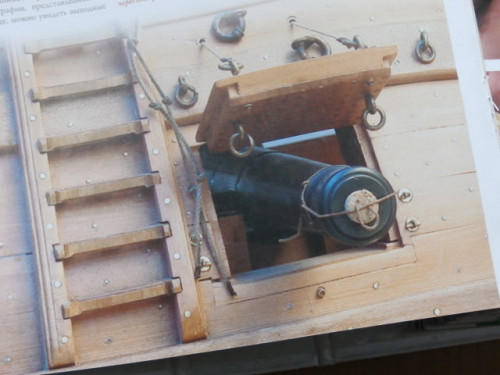

P.S. Среди фотографий я наткнулся и на такую, где на борту модели военного корабля множество рым-болтов которые органически вписываются в декор борта , так что думаю я на верном пути по оформлению борта у своей модели... ( Журнал №86 стр.6 ) Но об этом разговор еще впереди...

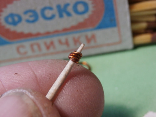

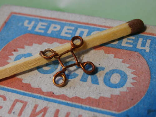

Здравствуйте уважаемые товарищи и коллеги!

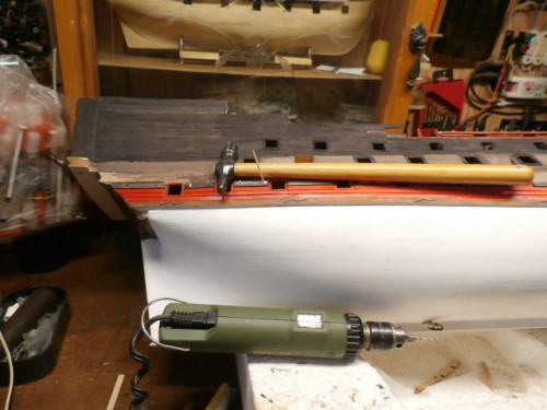

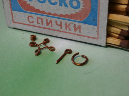

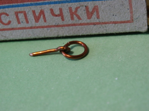

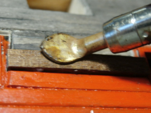

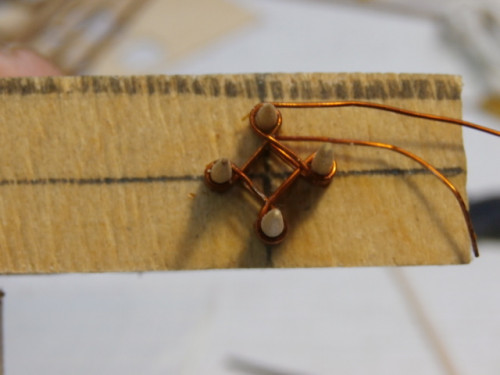

Верфь на моем столе начала работать. Отрабатываю технологии по изготовлении рым-болтов с обухами, которые буду крепить на бортах своей модели. Пока, что то конкретное сказать сложно, пока это только варианты. Проволока 0,5 мм. Оказываться крепить "намертво" зубочистки нельзя - не позволяет сама проволока. Использую два типа зубочистки . На первом этапе - березовыми 2 мм после того как скручиваю кончики креста расстояние и размер детали уменьшается перехожу на бамбуковые зубочистки с размером 1,5 мм. Закрепляю форму креста секундным клеем. За счет клея сумел убрать с передней поверхности скрутку проволоки. Работать интересно, значит какая то искорка в этом есть, вот и я решил поделиться об этом с вами...

Макрос"ёмка подводит автора. При массовом изготовлении, отработается ровная поверхность деталей. Естественно с деталек будет снят слой лака с медной проволоки, для того что бы убрать лишнюю грязь с деталей. Толщина медной тонкой проволоки - 0,5 мм. Толщина медной проволоки из которой изготовлен обух - кольцо 1 мм Диаметр сверла на котором был намотан обух 4,5 мм. Запаивать места соединения обухов не буду. Детали чисто декоративные, нагрузки практически ни какой, просто прогрунтую и закрашу черной краской Чернить американской чернилкой детали не думаю - дорого! Удачи! и всего Хорошего!

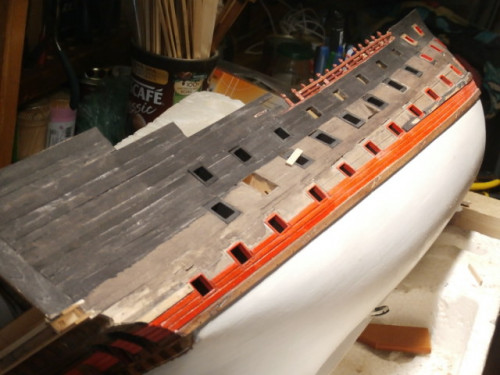

Сообщение керва » 01 дек 2019, 01:21

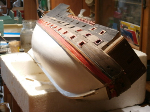

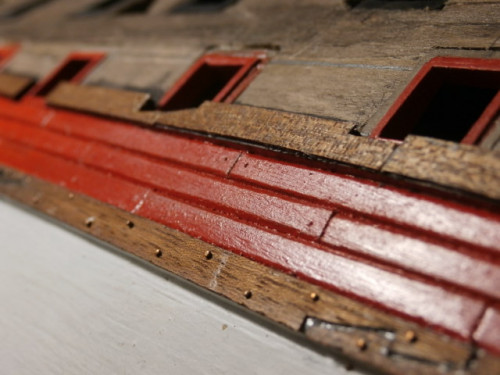

Добрый вечер уважаемые коллеги!
Ну вот и закончился осенний период. У меня это был пусть и довольно тяжелый но плодотворный путь, этой не на шутку растянувшееся осени. "Волгу" я свою собрал и даже сумел пройти тех.осмотр. И в итоге смог выкупить страховку Осаго. Для меня это серьёзное достижение. В переди декабрь-месяц. Можно браться и за Повелителя.
Должен сказать, что строительство модели у меня пошло не совсем по журналу.В самом начале стапель в месте с закрепленными шпангоутами и килевой рамкой нечаянно упал с высоты шкафа. Упал очень не удачно. Тяжелая стапельная доска при ударе повредила киль моего корабля и несколько шпангоутов. Начинать всё с нова не хотелось, я стал восстанавливать старое, что во многом замедлило само строительство пришлось идти своим путем, заполняя шпации (расстояние между шпангоутами) бобышками из высокогорной ели, этим укрепляя продольную жесткость корпуса модели. Весной этого года я закончил на нижних бархоутах правого борта корпуса. Сейчас буду продолжать работы по бархоутам, укладывая второй от низа бархоут на правом борту. Бархоуты я делаю из штатных березовых планок 2 Х 5 Х 300мм. Их изгибаю при помощи пара и инструмента от Амати, сажаю на клей ПВА и пришпиливаю к корпусу зубочистками. Нижнюю красную полосу около ватерлинии я разметил и уложил на корпус модели не так как в журнале, а наклонно как на постере журнала. Это не сомненно труднее для строителя, но думаю интересней. Три планки внутри полосы 1 Х 4 Х 300 предварительно обточенные и покрыты грунтовкой по дереву, наклеенные ПВА, а за тем окрашенные красной краской. Ширина полосы между нижними бархоутами 12 мм. Бархоуты загрунтовал черной морилкой цвет "эбонновое дерево", по верх наклею планки сапеле.

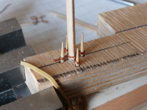

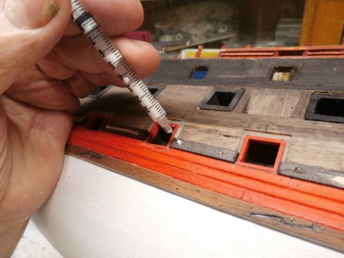

Зубочистки бамбуковые 1,5 мм в диаметре. Клей ПВА наношу шприцем - так удобней!

керва писал(а): 01 дек 2019, 01:21 Добрый вечер уважаемые коллеги!

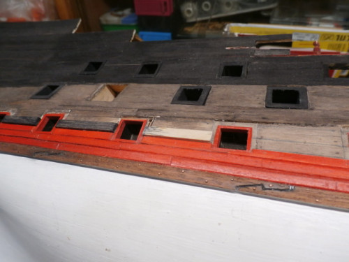

Сергей Николаевич, добрый день! А зачем бархоуты, промореные под эбен затем заклеивать сапеле???

Redaktor писал(а): 01 дек 2019, 12:52
Здравствуйте Дмитрий Владимирович!
-Прежде всего из - за качества древесины. Береза она и есть береза. Черным цветом морил бархоут, что бы не обклеивать его и с верху, и низу бруса. Обклеиваю только с фронта бруса. На темном цвете сапеле очень благородно выделяются головки медных гвоздей. Я бы не хотел уж очень яркий и контрастный переход от ярко красной ленты бортовой полосы корабля и глубоко черных нижних бархоутов. Цвет же сапеле как то скрадывает этот эффект, а под матовым лаком или декоративным маслом (тунговое) сапеле даёт эффект старинной дорогой и ухоженной мебели...
P.S. Да и потом. Мне нужно замаскировать зубочистки , которыми закрепил брусья бархоутов... Удачи и Здоровья!

Конечно мое личное мнение, но я бы по сапеле в таком случае тоже морилочкой прошелся. Чтобы потемнее сделать. Но, повторюсь - мое личное мнение.

Redaktor писал(а): 01 дек 2019, 13:45 Конечно мое личное мнение, но я бы по сапеле в таком случае тоже морилочкой прошелся. Чтобы потемнее сделать. Но, повторюсь - мое личное мнение.
Спасибо Владимирович!
Я человек настроения. Когда подойду конкретно к самому оформлению бархоута - поэксперементируем. Сейчас сапеле наклеен и обточен нажд. бумагой. Он белесоватый. Как покажется под лаком? Но наверняка потемнеет. Но я буду знать ваше мнение. Вы схватываете все на лету. С вами приятно и интересно работать. Большое спасибо!

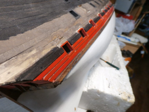

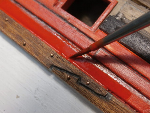

Сообщение керва » 02 дек 2019, 17:45
Здравствуйте уважаемые товарищи - коллеги!

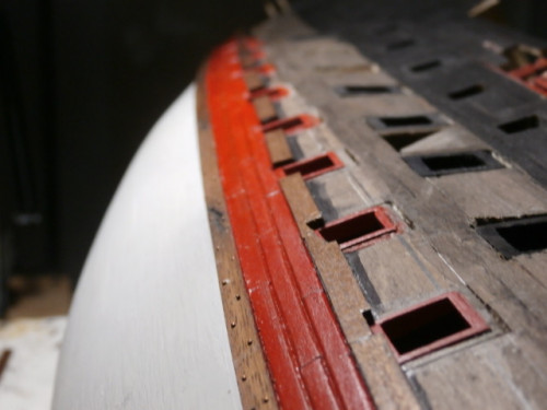

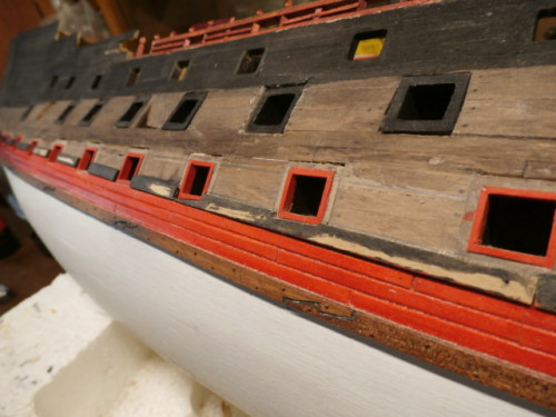

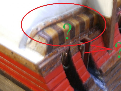

Работа на моем столе продолжается. Оформляем второй от низа бархоут. Ранее я уже писал о том что нижние бархоуты я изготовляю из березовых штатных планок - 5мм ширины и 2 мм толщины. Изгибаю "по-месту" при помощи пара от кофейника и устройством от Амати. Подгоняю изгиб по корпусу модели. Затем морю морилкой цвета "эбеновое дерева (цвет черный но не очень красивый - цвет черной грязи) и усаживаю на клей ПВА и бамбуковые зубочистки. Как бы надежно клей не держал , но нагрузки большие советую всё же крепить и нагеля (зубочистки) Летом в комнате жарко - клей может отпустить!
Морю, прежде всего , что бы не обклеивать брус с трех сторон - хлопотно! . С фронта верха и низа. Считаю, что на темные (мореные) бархоуты вполне будет достаточно наклеить планки сапеле 0,5 мм толщины. Для того чтобы среди планок чистовой обшивки не проглядывали светлые полосы, я сейчас предварительно черновую обшивку покрыл морилкой Цвет "орех".
Re: Повелитель морей от кервы
Сообщение ivanych » 02 дек 2019, 18:05
керва писал(а): 02 дек 2019, 17:45 Здравствуйте уважаемые товарищи - коллеги!

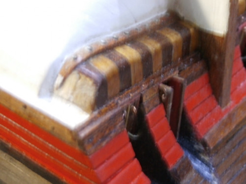

а что это ? выделено и указанно красным овалом и стрелкой

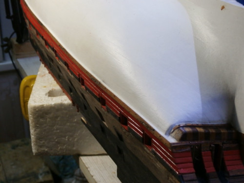

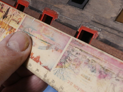

Что бы планки сапеле на втором от низа бархоуте были приклеены ровно сверяюсь обычной пласт. линейкой. Сапелевые накладки прежде всего у меня скрывают срезанные за "подлицо" нагеля из зубочисток. Чтобы увеличить скорость наклеивания пользуюсь китайской элек.плойкой. Для общего сведения публики. Китайцы выпускают березовые зубочистки 2 мм и бамбуковые 1,5 мм, а шампуры - шпажки в 3 мм. Нижние бархоуты делал не по журналу, а по постеру журнала. Второй бархоут получается разрезан множеством арт.портов. Не спорю - красиво. Но этим себе добавил проблем и работы. Кроме размещения бархоутов между портами, по тогдашним правилам строительства кораблей отсутствующий промежуток бархоута переносился на крышку этого порта под тем же углом соответственно.

ivanych писал(а): 02 дек 2019, 18:05
Здравствуйте!
Это фото кормы моей модели. Снята модель в ракусе - к верху килем.
То что в овале, это кормовое окончание модели. Моряки это место называют кормовой подзор. Корма у меня практически закончена ,я её инкрустировал ,обклеив рейками светлой груши и темного сапеле.
Красные стрелки: Это стрельчатые вертикальные крышки четырех кормовых орудий.
Моряки эти орудия на корме называют -Ретирадными. Ретироваться - отступать (фр.)
У меня на модели три крышки на корме будут закрытыми и лишь одна будет будет открыта. Закрыл я крышки что б сэкономить на полупушках.

ПРОДОЛЖАЮ:
В переди обточка нажд. бумагой планок сапеле. Подгонка их- планок по месту. Тонировка по цвету, лакировка и самое трудоёмкое изготовление медных гвоздиков и размещение их на бархоутах. Всем Удачи и конечно Здоровья!
