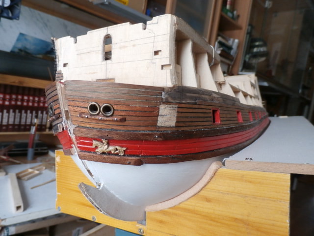

Сергей Николаевич, под своей ремаркой о маркере я имел в виду ещё и то, что работать с ним достаточно сложно, особенно на длинных и тонких рейках. Чуть изменили наклон, дрогнула рука, и на тебе, краска попала на плоскость рейки, а убрать её оттуда будет невозможно, а если краска попадает на клеевую сторону, это пятно будет просвечивать сквозь рейку (она же тонкая), опять плохо.Это мои резоны,но решать конечно вам.

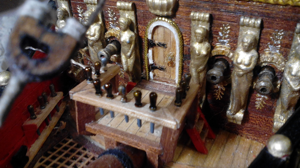

Теперь по поводу оформления корпуса, Я ярый любитель дерева, можно сказать фанат его, поэтому все сомнения решаю в его пользу.На мой взгляд,может быть вам стоит верх корпуса закрыть тонкими, 1 мм рейками,шириной 4-5 мм, расположить их вплотную друг к другу но при этом снять предварительно продольную фаску, а затем покрасит в чёрный цвет. Это так, как один из вариантов на "вскидку", решать опять конечно вам.Модель фото кот. вы разместили я видел, долго рассматривал её фотографии, по моему её обсуждали на Питерском форуме. Модель мне очень понравилась. Корпус по дереву сделан отлично,мастерски. Кстати я оттуда украл идею площадки перед дверью в переборке бикхеда, только сделал её по своему;-разместил в перилах кофель- нагели для тросов в носовой части.
Но уж больно мрачновато выглядит. Всё таки это королевский корабль, из за кот. Карл-I пошёл на плаху и кот. голландцы называли "золотой дьявол". А модель выглядит, на мой взгляд, как мрачный брутальный пиратский корабль. Я предпочёл более мажорную гамму.
С уважением vikar

Ах, какая роскошь в человеческом общении! Я Вам очень благодарен! Жизненная суета с"едает время отпущенное нам жизни. Как прекрасно отодвинуть все и просто посидеть, помечтать, наметить планы на ближайшее время.Я согласен с вами. Действительно автор модели уж очень сгустил краски. Дело в том , что Mantua снабжает свой КИТ большим количеством золотистого декора. Декор - яркий чуть , чуть аляпистый, вот наверное мастеру это не совсем нравится вот он и затенил яркий декор модели. На мой взгляд это ошибочно. Действительно пираты со своей демократией не очень то увлекались на борту гигиеной. Корабль со временем заростал грязью.
- Назад у меня пути нет, львиная доля правого борта оформлена маркером. В принципе это меня устраивает, экспериментировать с карандашом будем на следующей модели, если конечно Бог позволит.
Спасибо за фото гальюнной площадки. Меня здесь ждало разочарование. На мой взгляд слишком тесно? Нужно думать...Кофель - нагели - ваша находка - очень даже к месту. Спасибо за советы - будем думать, остановлюсь наверное на оклеивании всего корпуса рейками, классика все же ни разу не подводила...
Один вопрос: Вы увеличили длину стволов орудий на панели бик- хеда? Спасибо Вам еще раз! Удачи и конечно Здоровья!

Здравствуйте Сергей Николаевич!Полностью согласен с вами, общение это не только роскошь но и удовольствие, особенно остро это начинаешь чувствовать с возрастом. Примите и мою благодарность.
Да, гальюнная площадка выглядит тесноватой, но когда разместил на ней фигуры матросов, присланных ДеА, увидел, что двое морячков вполне могут там работать с такелажем.Постоянно боюсь что не хватит мест крепления ходовых концов бегучего такелажа, в планах более полное развитие такелажа СоС.
Длину стволов, о кот. вы спрашиваете, я не увеличивал. Если вы помните, в одной из посылок ДеА прислал более длинные стволы, а потом объявил что они не правильные. Вот эти неправильные я и применил на бикхеде.

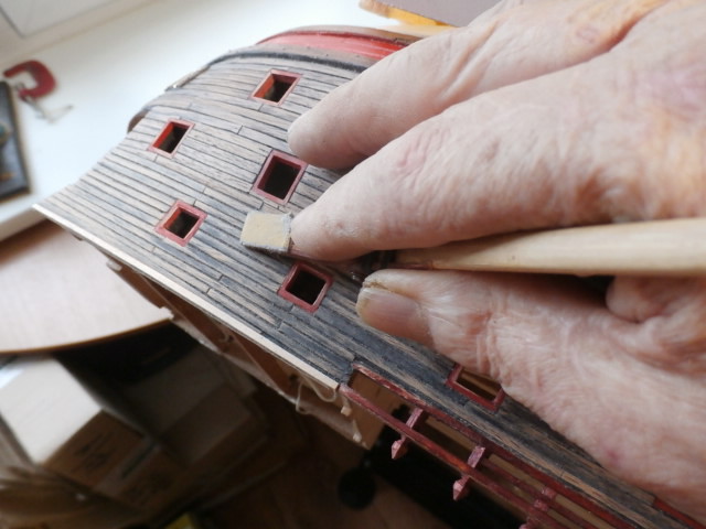

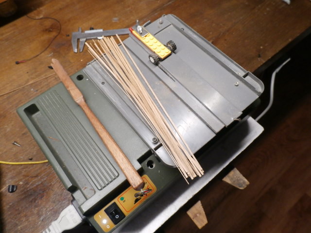

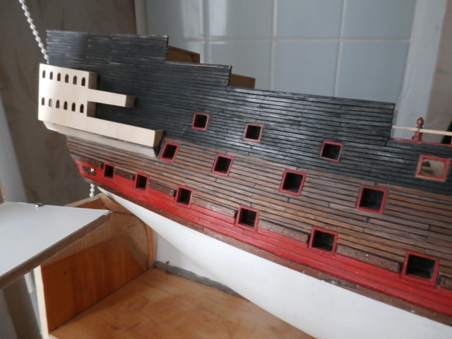

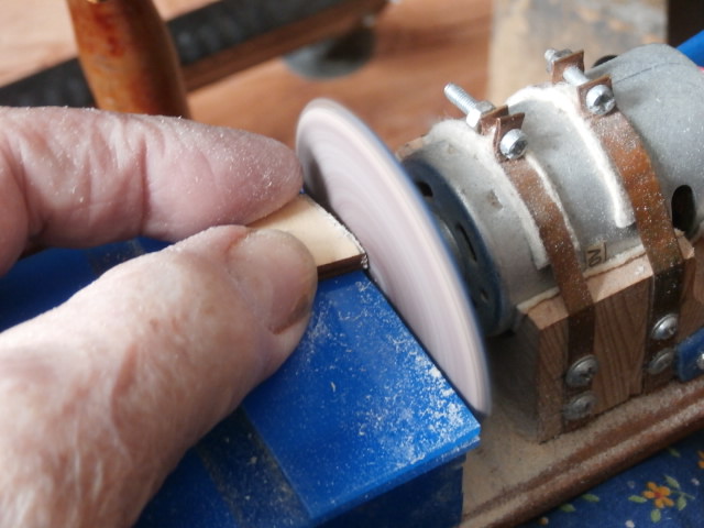

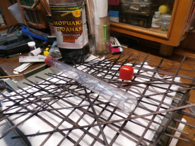

Распустил на KSке первую пробную партию букового шпона. Толщина шпона 0,6 мм. Получил планочки 0,6 Х 2 Х 230 мм. Обычно бук в судомоделизме используют мало. Все дело в крапинках на древесине. Многим это не нравится. Но я планки буду морить в морилке цвета "Эбеновое дерево" Т.есть в черный цвет. Правда морилка у меня пожилая, но храню её в темной тумбочке , подальше от дневного света. Хотя качество её со временем конечно ухудшается. В рыбацком магазине взял пластиковый прозрачный контейнер от удочки В него вошло сорок планок. Для пробной партии вполне достаточно. Налил морилку и оставил на 4 часа. Прошлый раз экспериментируя оставил рейки на три месяца, надеясь,что со временем морилка проникнет в глубину древесины, но чудо не получилось. Окрасилась древесина только с верху. Внутри древесина осталась белой. Едем дальше. Планки хорошо прокрасились (заморились). Остается просушить, а затем клеить на модель Но это уже завтра! Удачи всем и конечно здоровья!
Поблагодарили: 2130 раз
Re: Повелитель морей от кервы
Сообщение керва » 19 янв 2020, 15:54
Еще раз поздравляю всех с праздником Богоявления, Крещения Господня!

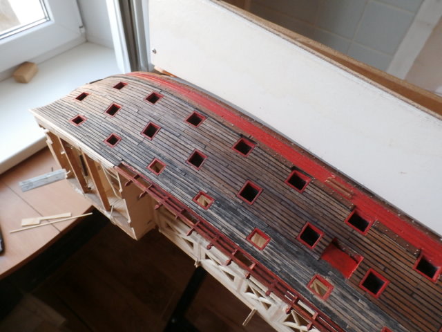

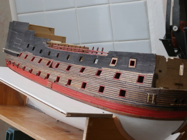

У меня строительство модели продолжается. Пока обустраиваю правый борт моего корабля. Нижние этажи, артиллерийские деки: Гон-дек и мидель-дек обшиты 3 мм чистовыми планками ореха, перешел на третий, верхний этаж корпуса модели - Опер-дек. У меня в запасе накопилось достаточное количество различных по ширине планок из букового шпона. Толщина планок 0,6 мм. Задача за малым, подогнать все планки под одну ширину, этим у меня займется проксоновская микроциркулярка KS. Что бы участвовали в строительстве все различные у меня обрезки и планки я решил их привести в одну ширину в 2 мм.. Судомоделисты не охотно применяют в дело буковый шпон. Здесь две причины: темные крапинки в массиве дерева и сами планки от влаги могут непредсказуемо изгибаться в любую сторону. Первая причина для меня не критична. Верх корпуса корабля будет окрашен в черный цвет. Вторая причина надеюсь будет не заметна. Плотники давно убедились , что длина доски оптимальна не на всю длину бревна , а где то в 5 - 6 метров. У меня планки чистовой обшивки - чисто декоративное покрытие корпуса модели, поэтому планки я распиливаю на короткие промежутки. Сами планки стараюсь наклеивать в виде "кирпичной кладки".Арт.порты различных деков корабля у меня отличаются размерами. Самые большие пушки находились в нижнем - гон-деке, Там у меня порты размером:11 Х 12мм. В середине 10 Х 11, а на верху 9 Х 10.Это перекликается с правилами перспективы. Борт корабля кажется более высоким и стройным...
Сообщение керва » 19 янв 2020, 16:09
ПРОДОЛЖЕНИЕ.

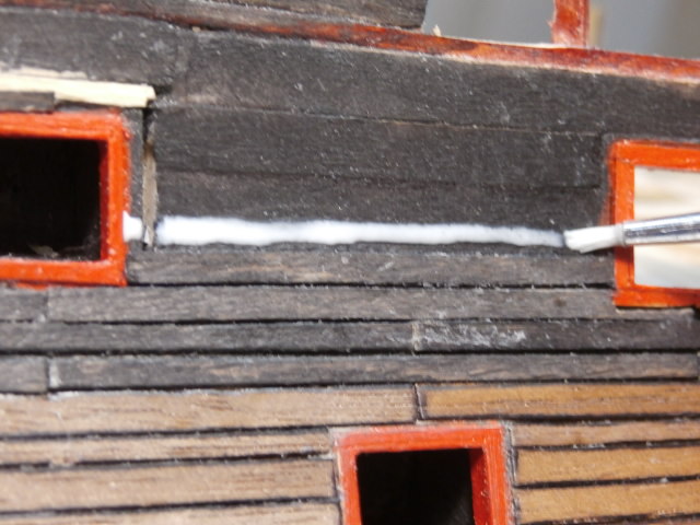

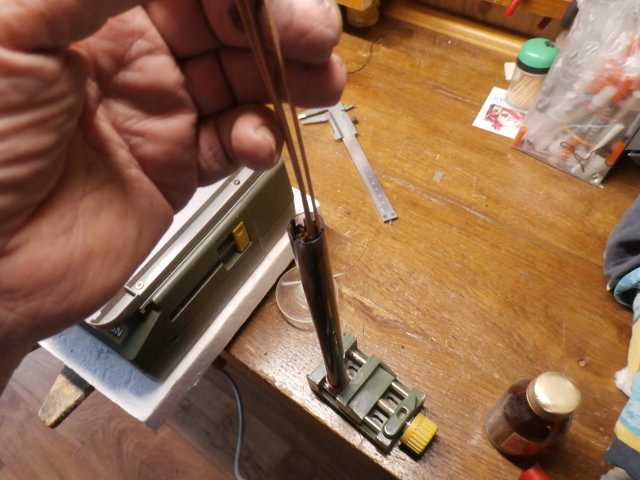

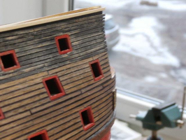

Буковые планки я морил в водной морилке цвета "Эбеновое дерево" - черный цвет. Планки лежали в морилке 4 часа. После приклейки клеем ПВА приходится подшкуривать абразивной бумагой,добиваясь однородности обшивки корпуса. Потом прокрашу черной китайской тушью и по верх наложу один, два слоя лака шеллачного. Но это в будущем, а пока обустройство арт.портов, наклейка буковых планок...
Удачи, хорошего настроения и конечно Здоровья!

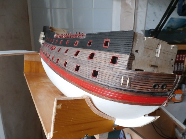

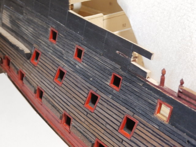

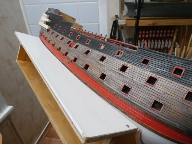

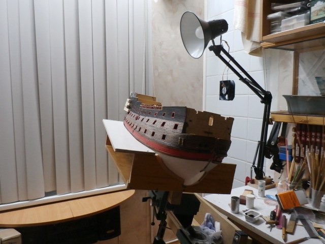

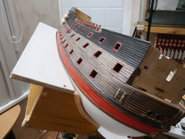

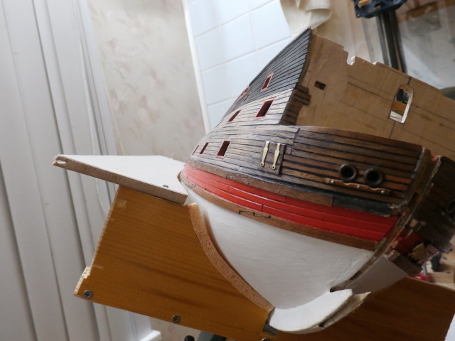

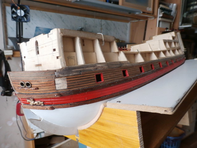

Докладываю, работы на моей верфи - ведутся! Практически правый борт модели обшил планками чистовой обшивки.
Сообщение керва » 24 янв 2020, 18:09
ПРОДОЛЖЕНИЕ.

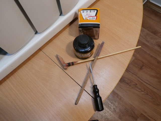

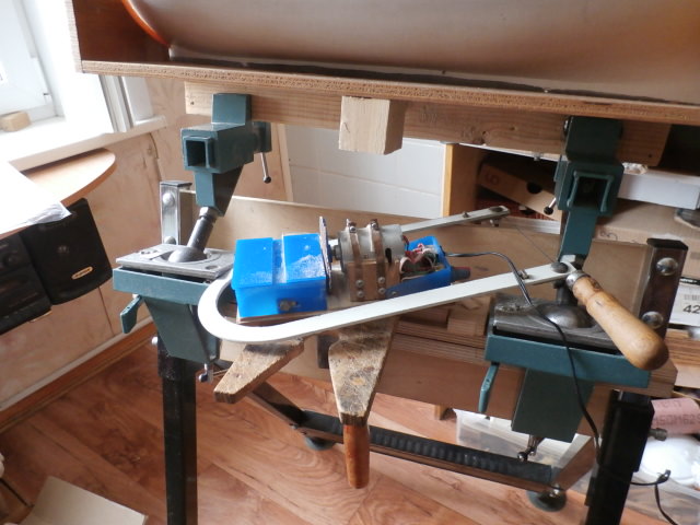

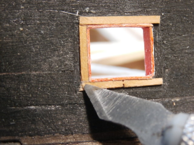

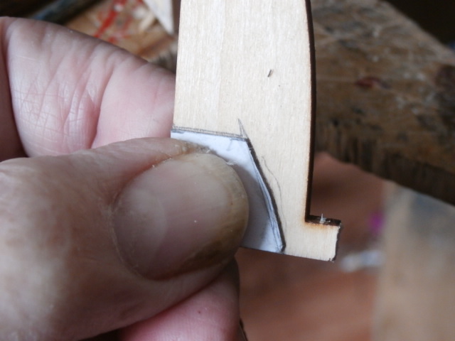

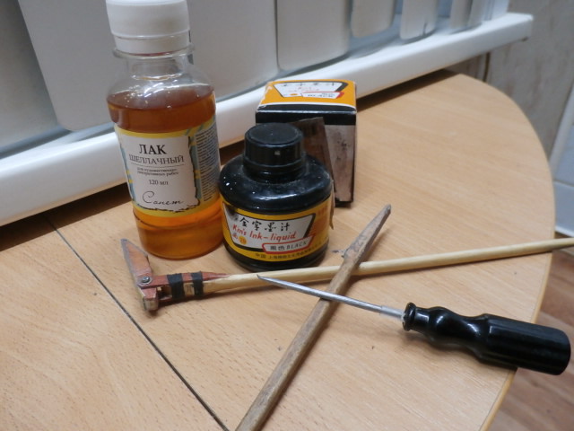

Думаю, возможно кому то интересен мой инструмент, который я соорудил специально для чистовой обшивки Повелителя. Он простенький, но довольно эффективный. Для того что бы подчеркнуть , что корпус корабля сооружен из отдельных досок обшивки я соорудил шило. Его сделал из отвертки заточил шилом, самый же кончик я согнул в виде птичьего коготка. Шилом я пробегаю по шву между планками, пока клей не за кристаллизировался. Узкая щель между планками обшивки очищается от остатков клея и стр. мусора.Планки обшивки я напилил на микроциркулярке (макетке). Планки напилены из букового шпона. Ширина 2 мм. После приклейки их от влаги клея чуть ведет, а значит приходится после приклейки чуть зачищать неровности абразивом. Штатный "сухарик" слишком крупный и неуклюж,а значит пришлось придумывать микро сухарики. На покатых "боках" корпуса очень удобен сухарик с шарниром. Для окраски верха корпуса решил использовать китайскую тушь. Что ж, хорошо "работает" с тушью шеллачный лак...
Сообщение керва » 24 янв 2020, 18:12
ПРОДОЛЖЕНИЕ.
Сообщение керва » 24 янв 2020, 18:18
ПРОДОЛЖЕНИЕ.

Вечер добрый, Сергей Николаевич! Хорошо получается! Аккуратно и чисто. Вот только, не мрачновато ли? Или надеетесь/планируете потом золотым декором вытянуть цветовую гамму?

Да, да - конечно вы правы! На темном фоне любая золоченая безделушка смотрится ярко, подчеркивая форму детали для зрителя. Я считаю находкой для нашей модели в проекте и белоснежное днище корпуса. Оно как бы уравновешивает мрачный верх корабля. Я сразу не додумался показать на фото днище корабля, оно в работе "зажато" колодкой моего стапеля.Сейчас исправлю своё упущение. Вообще, я сторонник темных, даже мрачных моделей. Но это, как говорится "На цвет и свет..." Ведь, когда зритель подходит разглядывать модель военного корабля ХVII века, да еще со славой нечистой силы, он ожидает чего то мрачного... Хотя конечно, возможно я и ошибаюсь. Французы и в те времена,раскрашивали свои корабли в легкомысленные "васильковые" цвета, называя даже сам, этот цвет - королевским! Я же выбрал для своей модели лейтмотив -красный! Это главенствующий цвет военной Великобритании! Спасибо за вопрос! Удачи Вам и конечно Здоровья!

1.Кормовые-кают компании, на обоих бортах корабля? Я о них пока не думал. Собрал только из фанерных деталей - правый да и то чтобы не обмишулиться (Дать маху) при наклейке планок чистовой обшивки модели.
2. Два балкона с большими "королевскими" воротами по бортам корабля? Уверен здесь просчет разработчиков проекта. Иметь большие, тяжелые ворота, которые бы открывались в "никуда!" Конечно нужна площадка! Иначе ни адмирал, тем паче король не поймут этой шутки судостроителя... Я постараюсь изготовить эту площадку, вместе с поручнями (планширем). Буду стараться сделать в одно целое с русленем грот-мачты. Кстати матросская "курилка", где собирались свободные матросы была тоже на руслене корабля...
3. Еще одна площадка в переди на выходе из бик-гета па гальюнную площадку. Собирался делать. Но там оказывается мало места. Так что сейчас я на перепутье... Буду думать. Удачи Вам и конечно Здоровья!

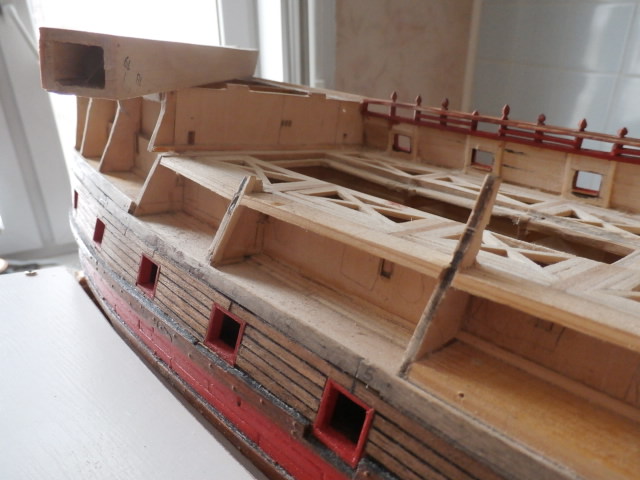

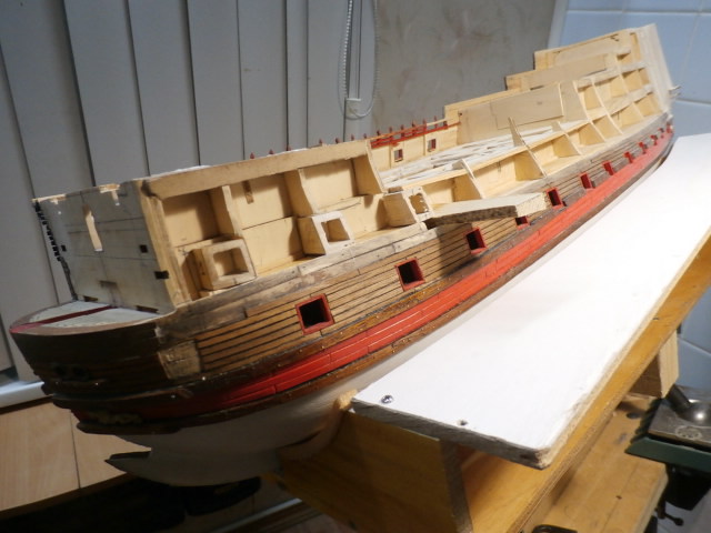

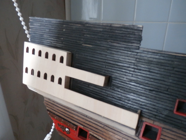

Закончив черновую и чистовую обшивку правого борта своего "Победителя" , следуя логике строительства, я перешел на левый борт. На левом борту практически изготовлен только самый мощный, нижний гон-дек (нижняя артиллерийская палуба корабля) и смонтированы нижние бархоуты. Сейчас моя задача кусочками шпона, реечками различной толщины выложить и выровнять нижнюю плоскость палубы мидель-дека (среднего артиллерийского этажа корабля) , что бы появилась возможность монтажа кубиков портов корабля. Работы конечно много. У русских есть поговорка: " Глаза боятся - но руки то - делают!" Что ж будем следовать этой мудрой поговорке...

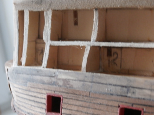

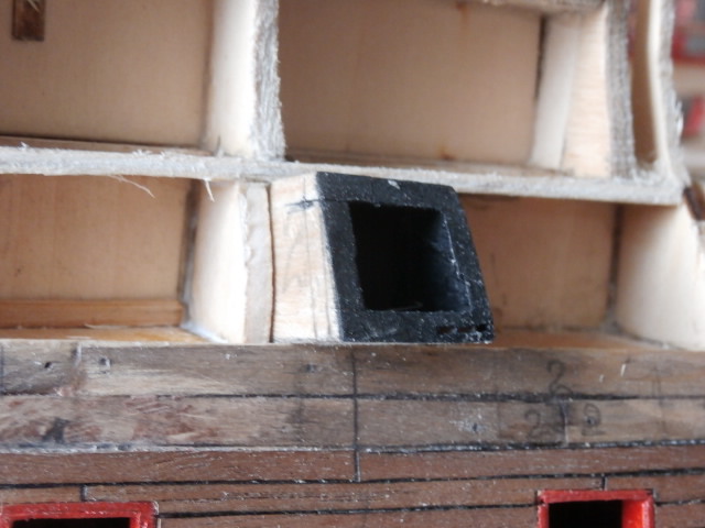

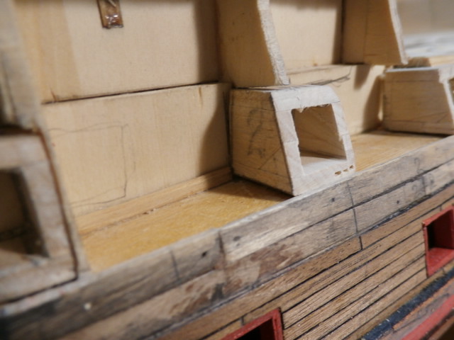

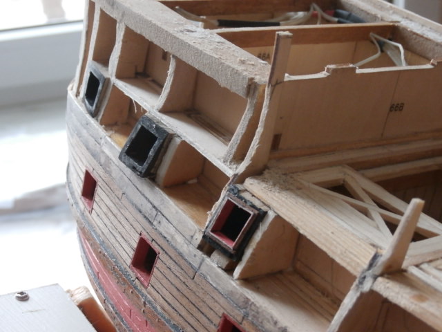

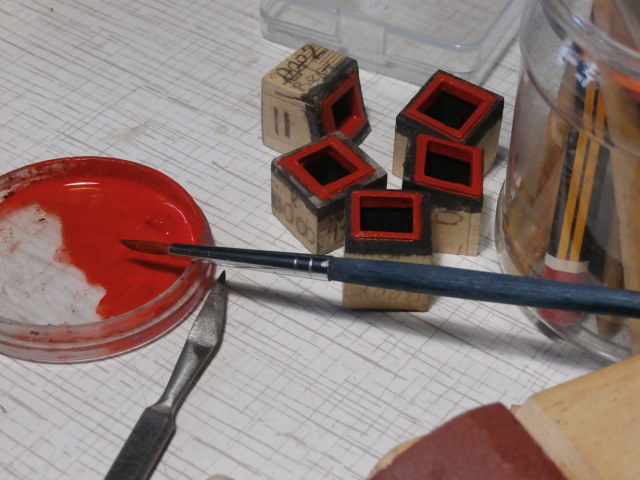

Во время монтажа черновой обшивки и монтажа кубиков - арт.портов, где будут крепиться фальш-пушки нижних деков нужно и предусмотреть деревянные утолщения для крепления русленей под черновой обшивкой корпуса модели. Удачи всем и конечно Здоровья!

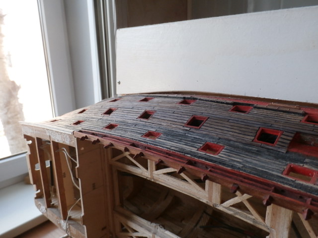

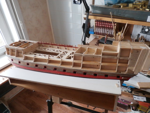

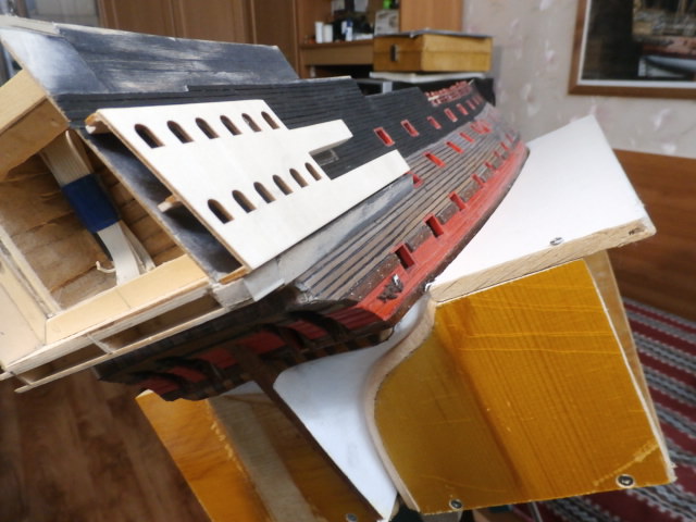

Работа по строительству Повелителя продолжается. Конечно мой вариант строительства далеко не самый быстрый. Но если работа нравится - не замечаешь времени и сил посвященных своему Повелителю...
Я перешел на обшивку левого борта модели.

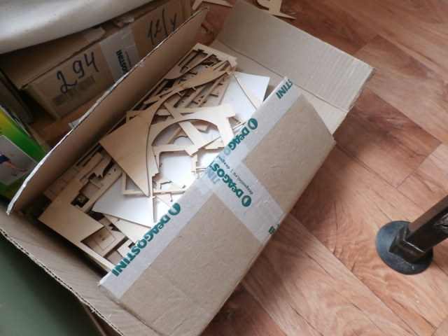

В основном использую обрезки фанеры, которые прислали вместе с фанерными деталями Повелителя от ДеА. Качественный картон от коробок из под шоколадных конфет. ( Из него я вырезаю картонные шаблоны, которые подогнав по месту, переношу на обрезки фанеры.) Из инструмента - ручной лобзик. Обтачиваю детальки микро шлифстаночком (12 вольт)

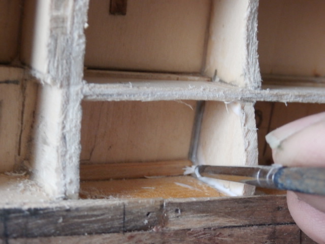

Все дело в распределении и укреплении колодок арт.портов по бортам корпуса модели. Мне приходится на силовом корпусе добавлять дополнительные фанерные переборки, на которых при помощи клея закреплю колодки-порты. Ну а затем после обточки, по верх наложу рейки вначале черновой обшивки, а уж после чистовой обшивки модели. В итоге получаю очень крепкий и прочный каркас корпуса модели...
Сообщение керва » 04 фев 2020, 11:48
Продолжение.
