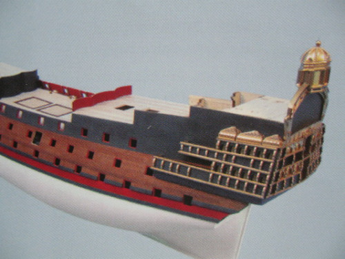

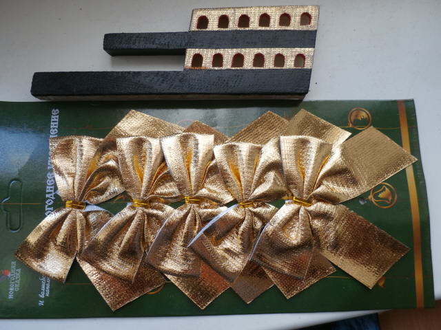

Из за сбоя программы в компьютере какое то время молчал. Сейчас решил продолжить разговор дальше. Начало этой темы: viewtopic.php?f=106&t=296&start=1650
Часто сверяясь с официальным английским сайтом строительства "Повелителя Морей"я обратил внимание на то,что там свою модель мастера по верх обшивки обклеили спанбодом - нетканым укрывным материалом. Матовая , без каких либо трещинок, раковин поверхность с характерным рельефом спанбода. Идея мне понравилась , вот я и решил попытаться что такое воплотить у себя в жизнь. То есть все та же работа с "кошками". Попробовал обклеить различной тканью переборки боковых надстроек кают-компании Повелителя.

ПРОДОЛЖЕНИЕ.

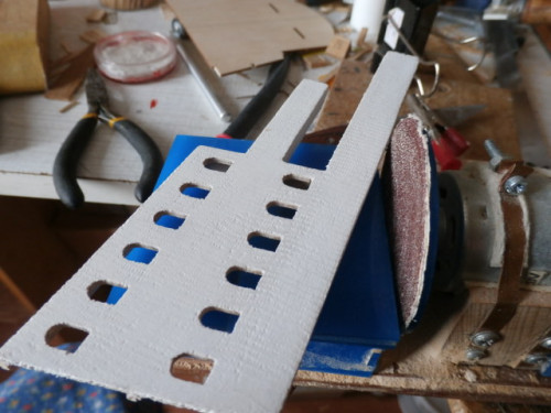

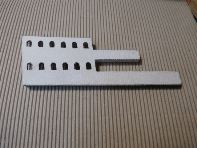

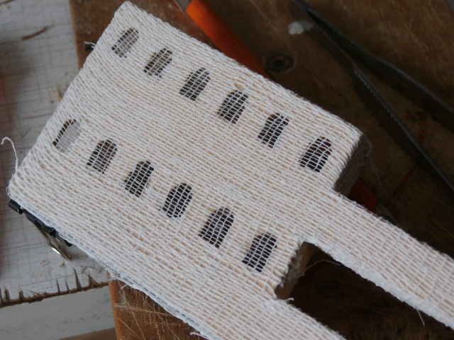

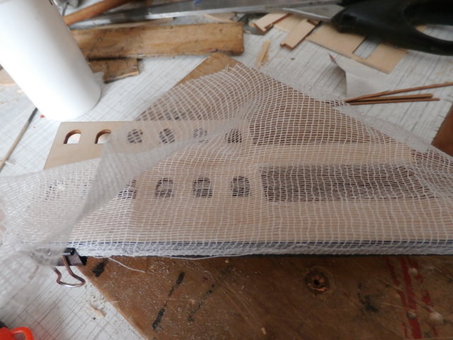

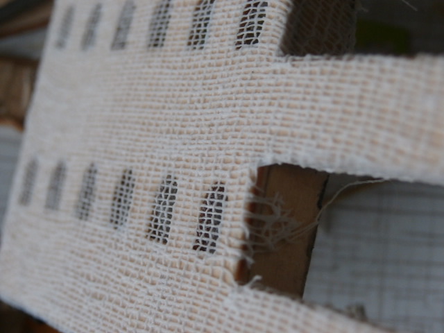

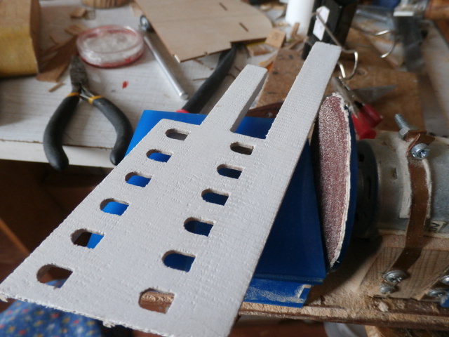

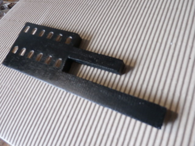

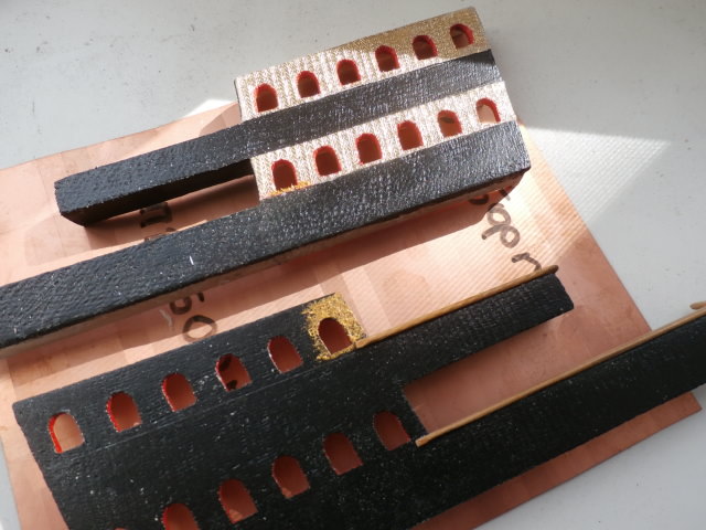

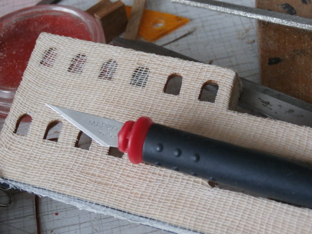

Попробовав различные варианты материала, я все же остановился на х/б марле. Тонкий слой клея ПВА на фанерной поверхности, затем натянутая и увлажненная марля, закрепленная канц.зажимами. По верх щедро промоченная тем же клеем. Не тканный материал мне не подошел в виду своей толщины и рыхлеватости.Санбод по своей сущности подразделяется на различную плотность материи. Возможно у меня оказался слишком плотным для моей цели. .

ПРОДОЛЖЕНИЕ.

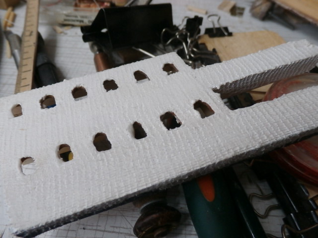

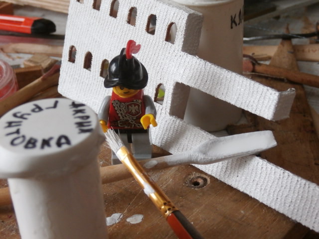

После просушки наносим слой жидкой шпатлевки и просушиваем вновь. Обтачиваем слегка наждачн.бумагой и покрываем грунтовкой.

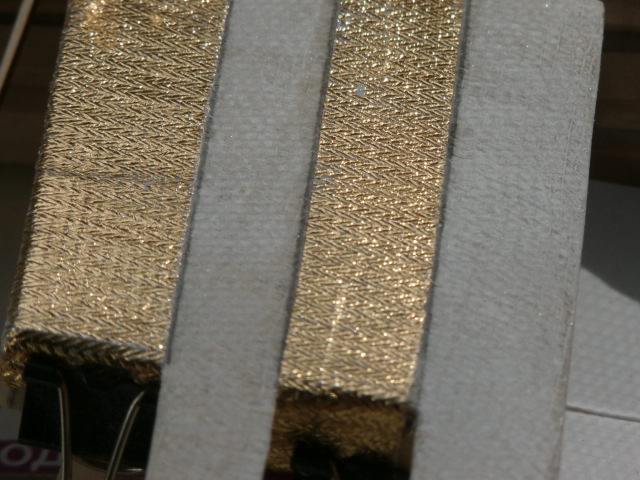

Продолжение.

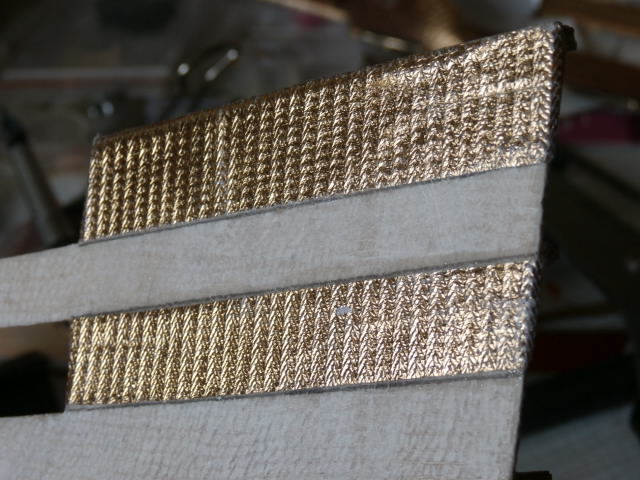

При сравнении тонкого китайского золотистого материала и просто золотистой акриловой краски останавливаюсь на материи от тех же Новогодних бантиков- мишуры для украшения Новогодней ёлки.

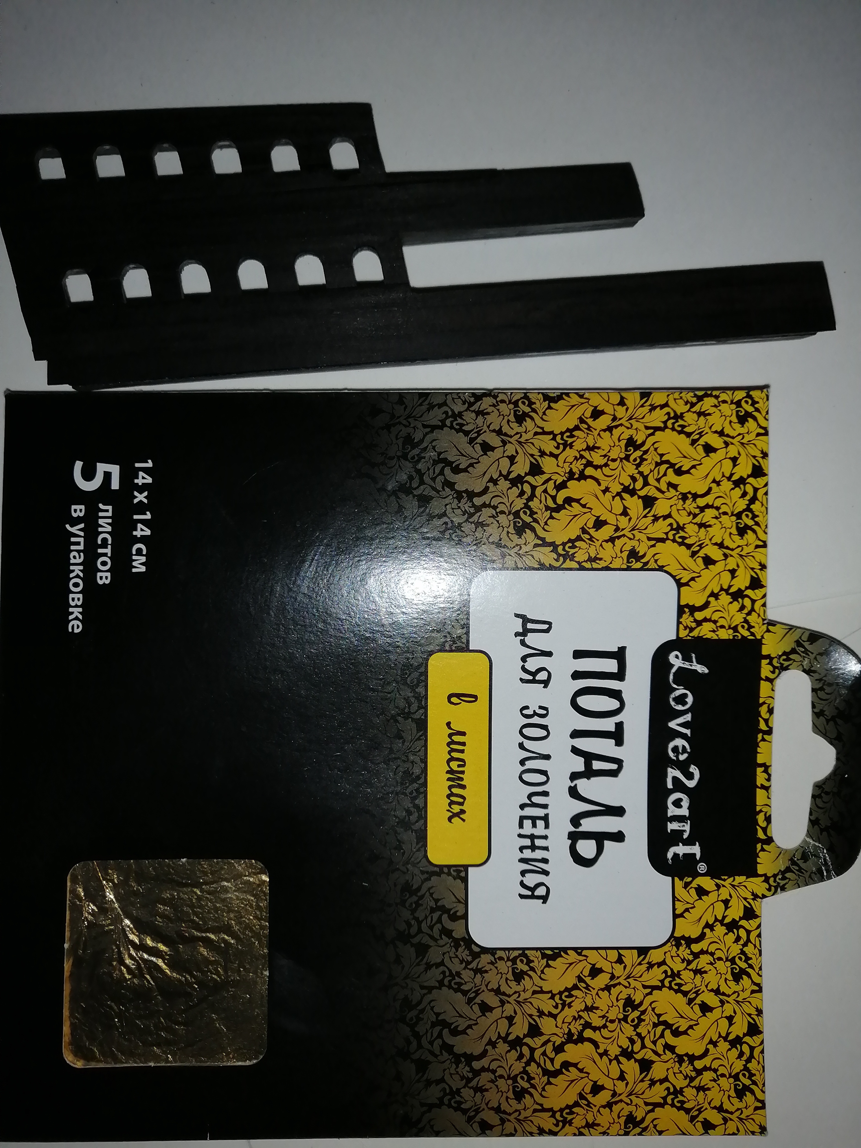

Очень рад нашей встрече! Посидеть маненько, покурить, погутарить, расслабиться. Пробовал я действительно спанбод из под клубники. Но он у меня слишком толстый и после проклейки остается на поверхности много ворсинок. Обжигать открытым огнём , как делают с ворсистостью канатов не стал - хлопотно. Вернулся к испытанному коньку - марле. Дело в том что нужно отработать технологию. Кормовые переборки кают компании - по конструкции по-проще, а ведь впереди маячит носовая симметрия - устройство гальюна... Вот по этому я и выбрал - русскую марлю.
Спасибо! На счет потали я только облизываюсь. Знаю о ней только теоретически. В руках - не держал. Дело в том, что среди многих приключений в жизни я в своё время побывал в серьёзном пожаре. Врачи меня слепили в ожоговом центре Москвы из того, что было. Низкий им поклон! Правую руку сшивали сухожилия. наклеивали кожу с попы. Рука не совсем ещё того... Поталь любит зоркий глаз четкую работу рук. Если не ошибаюсь. Так что лепим Повелителя по - старинке.
Возможно у вас, действительно на падук с тыльной стороны подклеивать тот же спанбод или ту же марлю, если слой клея не выдерживает нагрузки?
Ох не говорите" Спасибо китайцам:нашим судомоделистам подфартили, свободное время подкинули! Всего Вам хорошего и конечно Здоровья!

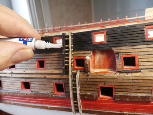

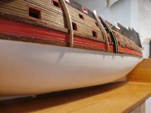

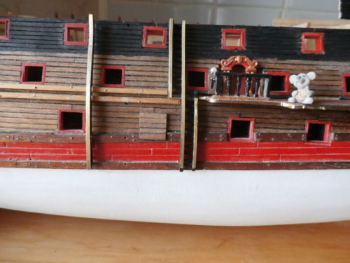

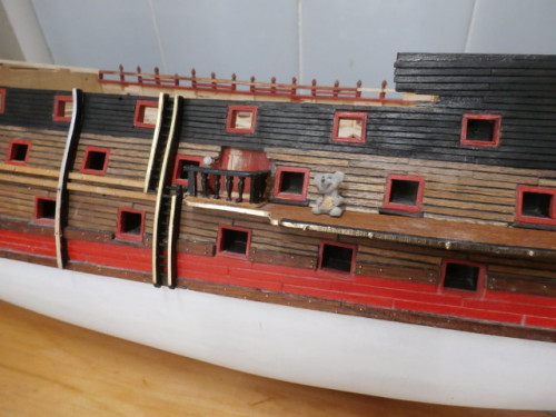

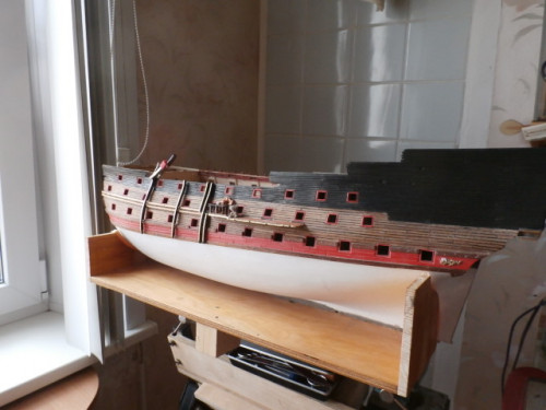

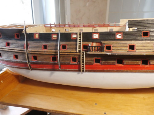

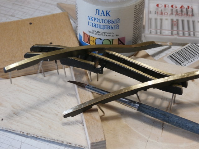

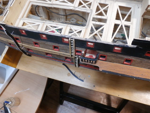

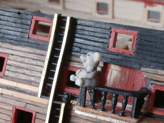

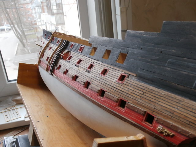

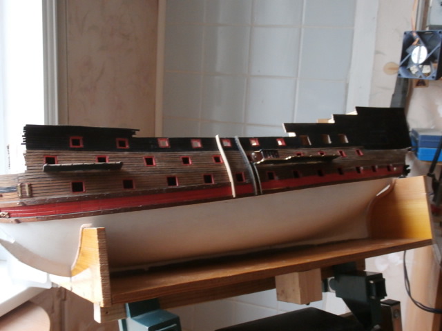

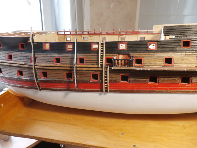

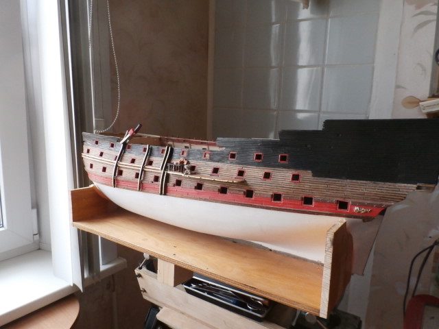

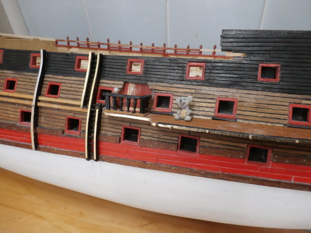

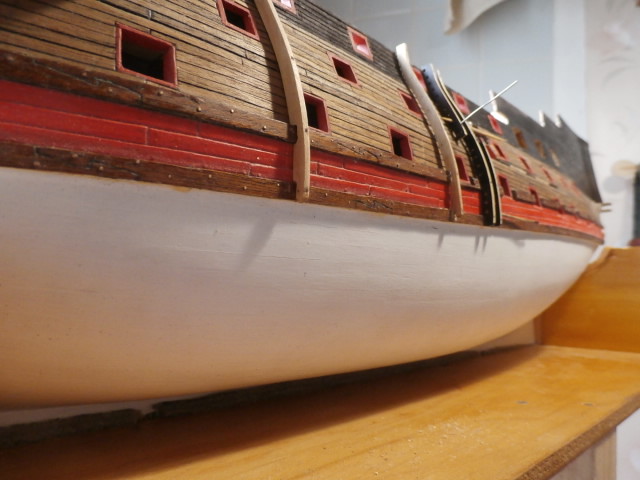

Здравствуйте уважаемые коллеги, товарищи по увлечению!

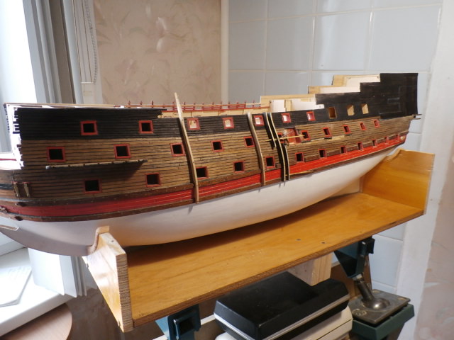

Работа на моей верфи продолжается!Докладываю, что закончил чистовую обшивку левого борта корпуса своей модели. Так как правый борт был обшит ранее, то сейчас можно сказать что чистовая обшивка модели завершена!
Я писал ранее о своём плане на левом борту Повелителя обустроить фендерсы.Вот что пишет интернет об этом корабельном устройстве:"Фендерсы.
До середины 16 века их ставили много - что бы придать бортам дополнительную жесткость и предохранять их от повреждений при абордажном соприкосновении судов.
С середины 16 века до второй половины 18-го, а на английских судах - до начала 19-го века оставалось по два-три фендерса на борт - на одной линии с грота-люком.Их делали такими, что бы предотвратить повреждение резных корабельных планширей при подъеме лодок или грузов грота-рей-талями". (Константин Кравченко)

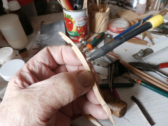

В принципе устройство не сложное, но когда конкретно взялся за изготовление - пришлось по возиться и повозиться от души. Дело в том что последняя третья от носа направляющая фендерса у меня выполняет еще одну функцию - забортного трапа для команды корабля.Сложность изготовления фендерсов заключается в крутизне и изгибе наружного борта корабля. Изгибать рейку с такими радиусами изгиба трудно, да и получить их одинаковыми все три очень сложно. Я пошел другим путём: Вырезал многочисленные кондуктора из картона, последовательно подгоняя каждый изгиб фендерса отдельно к изгибу борта Повелителя. Крепление фендерсов к борту будет при помощи мет.нагелей изготовленных из канцелярских скрепок , закрепленных секундным клеем.

ПРОДОЛЖЕНИЕ.
Ступеньки забортного трапа из 1,5 мм бамбуковых зубочисток слегка обточенных предварительно нажд. бумагой.

ПРОДОЛЖЕНИЕ.
Так как корабль флагманский и "сказочный" предположим, что англичане не пожалели на фендерсы пустить на полозья дорогую латунь. Что бы полозья не тускнели, мы их покроем слоем акрилового
глянцевого лака.Золотистые полозья фендерсов будут дополнительным украшением модели...
Всем Удачи и конечно Здоровья!

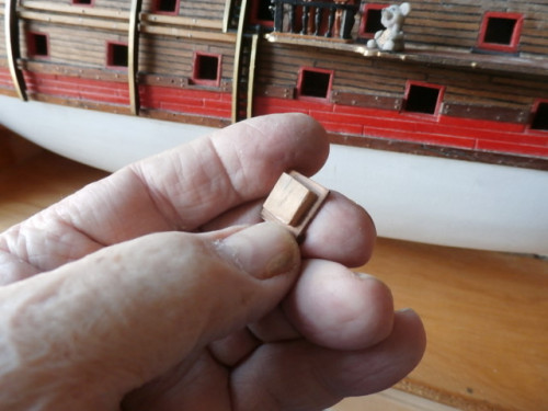

Здравствуйте уважаемые коллеги товарищи - судомоделисты!
Работы по строительству моей модели продолжаются...
Все тот же правый борт. Начал изготовление крышек для арт.портов. Сто пушечный корабль - это сколько - же мастеру нужно изготовить крышек?!! Тоска!!!
В конце строительства очень трудно себя будет заставить выполнять рутинную работу и по своёму опыту знаю очень часто интересная и даже редкая модель часто стоит годами у мастера без крышек. Ну ни как хозяин модели не может заставить себя доделать эти крышки! Поэтому решил для себя готовить крышки не спеша, по немногу В прочем это конечно и относится и к корабельной артиллерии... С крышками у меня особый случай. Убежден, что каждая модель должна иметь свою изюминку. Эта изюминка дается на откуп зрителям модели.Ведь у каждой новой модели обязательно должно быть что то своё, особенное... Я не даром связался, вернее связал своего Повелителя с федерсами. Кто не знает: федерсы это толстые, массивные брусья укрепленные на покатом борту корабля. Они защищают борт корабля от сколов во время под"ёма и спуска различных тяжестей: запасного рангоута, спасательных, рабочих и прогулочных шлюпок. В этом и будет моя изюминка! На грота-рей-талях на уровне "королевских" ворот, у моего Повелителя будет висеть шлюпка. Решение не ординарное, я надеюсь моим будущим зрителям это понравится!Для под"ёма шлюпки нужно будет закрыть крышки у встречных портов, что приведет в какой то мере экономии в артиллерии, времени обустройства этих пушек. Для работы с крышками я изготовил приспособление - устройство (обточки под прямым углом мелких деталей) Моё устройство взято из журнала, но я модернизировал его добавив подшипники качения, установленные на направляющих рабочего инструмента - ровного бруска с наклеенной на нем нажд. бумагой двухстороннем скоче.
