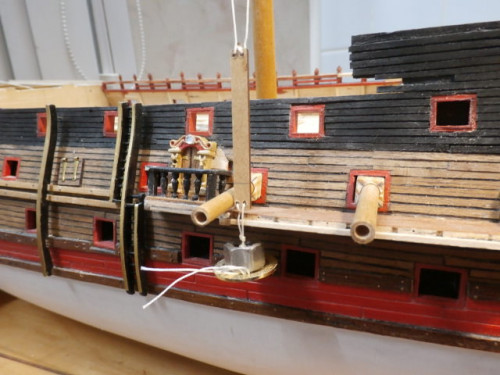

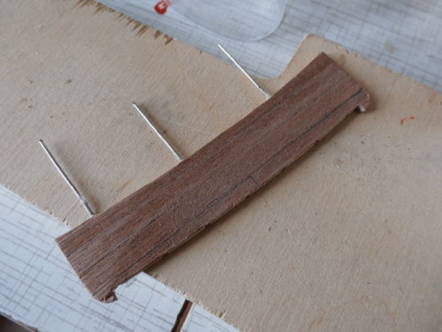

Re: Повелитель морей от кервы
Поздравляю вас с Первомаем!

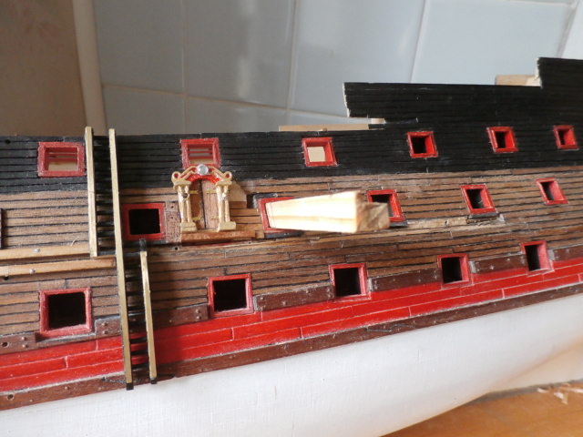

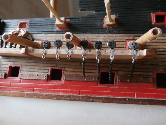

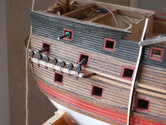

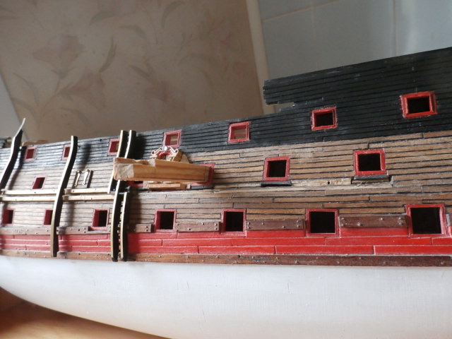

Работы по строительству модели на моем столе - продолжаются.

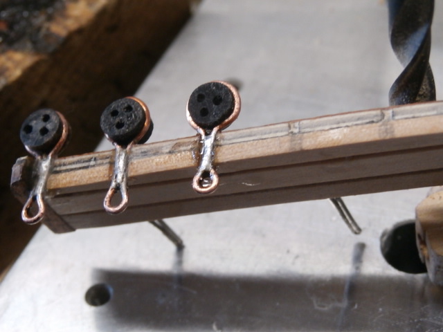

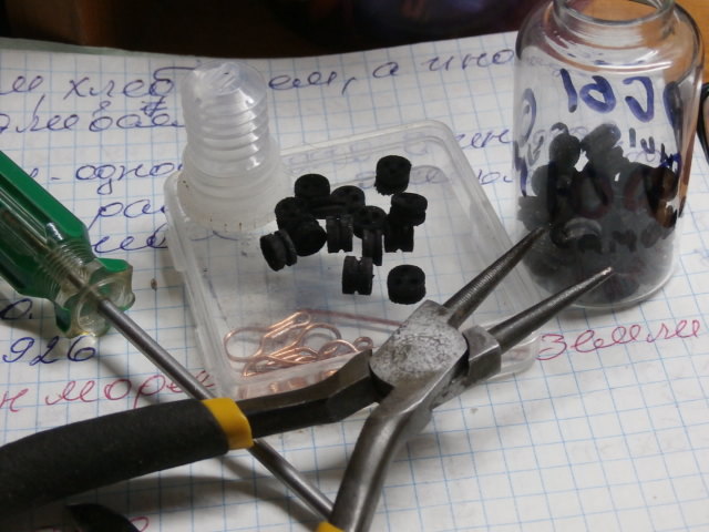

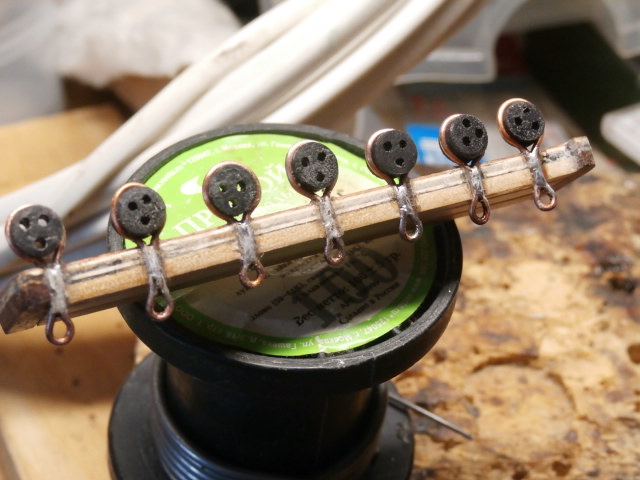

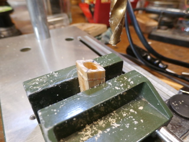

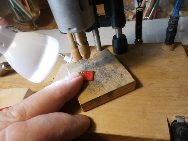

Работаю с носовым русленем по левому борту. Сама площадка пока не закреплена на борту, легко снимается и вставляется в свое штатное место при помощи метал. нагелей. Работать с деталировкой русленя в несколько раз проще, сняв её и положив на поверхность стола, чем , если она уже закреплена на своём месте...

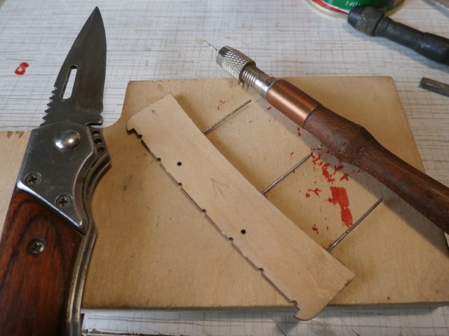

Подготавливаю детали площадки к монтажу.

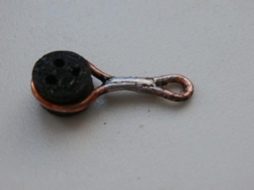

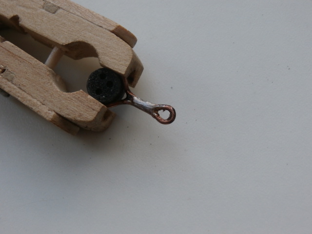

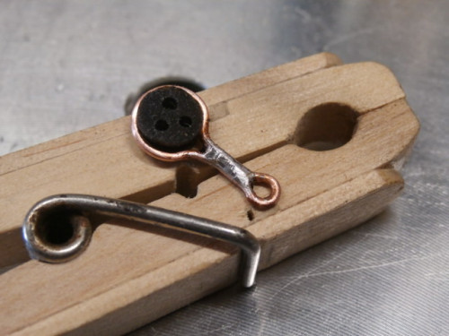

Вант-путенсы для русленя готовы.Следующая операция пайка вант-путенца оловом. Надо постараться, что бы все было сделано добротно. Инструмент - эл.паяльник , канифоль. припой. Вы скажите - дедовский способ! Я в полне согласен. Но сейчас пандемия, я как то упустил до этого побегать по магазинам и позаботиться о ново манерных индигриентах. Значит будем делать годами проверенным способом. По крайней мере надежно! 1 мм центральная стальная и обмедненная жила из телекабеля паяется очень хорошо, даже на простой канифоли!
- Сообщения: 3118
- Благодарил (а): 1084 раза
- Поблагодарили: 2129 раз

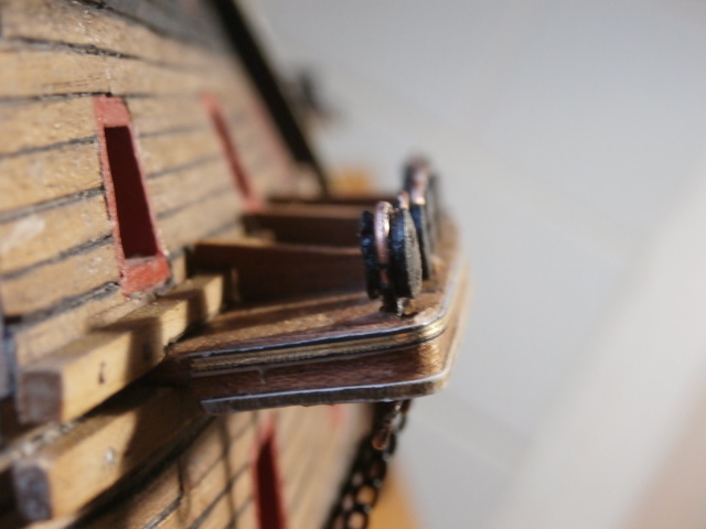

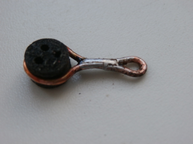

ПРОДОЛЖЕНИЕ.

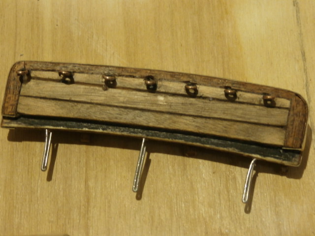

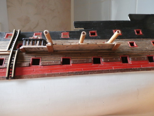

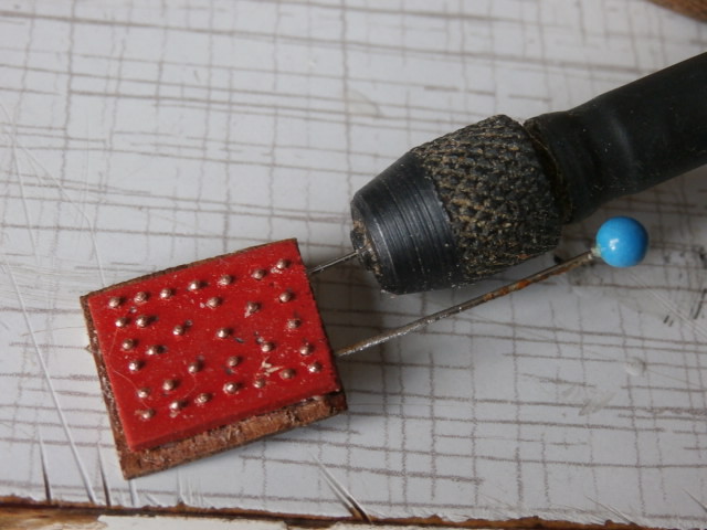

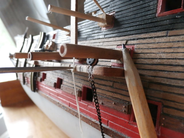

Вант-путенсы вместе с юферсами на месте! Распределял юферсы на площадке при помощи обрезка шпагата и временной фок-мачты. (См. выше) Гнездо под вант-путенс выпиливал в теле площадки при помощи боковой грани плоского надфиля. Вклеивал при помощи секундного клея. Юферсы на фото только заморённые морилкой цвета "Эбен". Потом, уже на месте их отполирую нажд.бумагой разной зерн. и покрою акриловой краской черного цвета вместе с металлом вант-путенса.

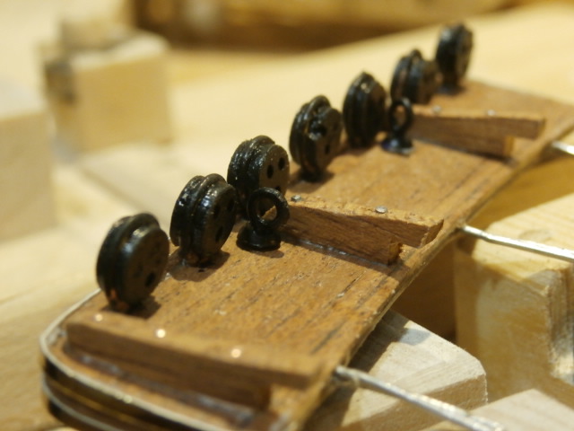

- Сообщения: 3118
ПРОДОЛЖЕНИЕ.
Работа с носовой русленевой площадкой продолжается! Всем удачных первомайских выходных, праздничного в семье настроения и конечно Здоровья!

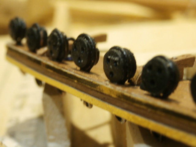

Здравствуйте уважаемые коллеги товарищи - судомоделисты!
Поздравляю вас с майскими праздниками!
Душевно рад вашим благодарностям, которыми вы меня награждаете! Работы на моем столе продолжаются. Посылаю несколько снимков. Работы ведутся на носовой площадке русленя левого борта. Ищу варианты крепления и оформления площадки. Окончательного решения, пока еще не нашел. Возможно, это будет - завтра....

- Сообщения: 3118

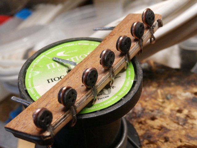

Здравствуйте уважаемые коллеги, товарищи - судомоделисты!
Пробежали своей чередой майские праздники. Работы по строительству модели продолжается!

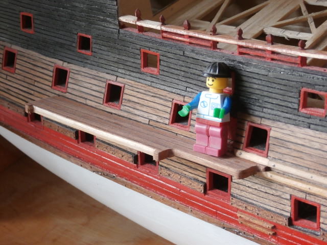

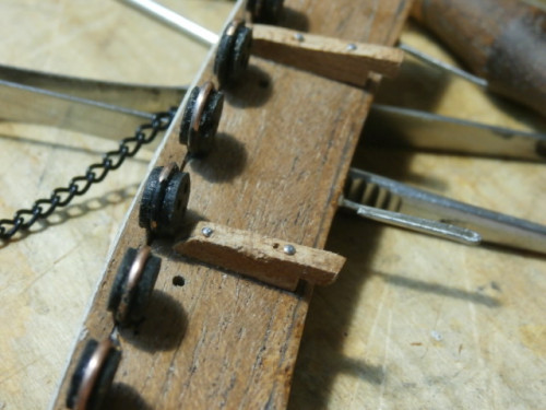

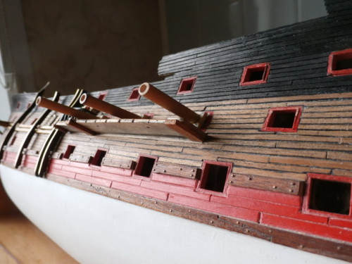

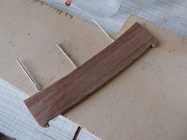

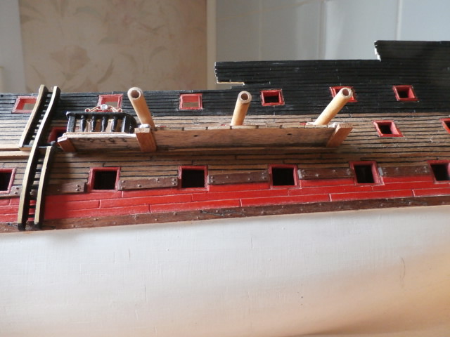

Веду работу по изготовлению и монтажу носовой русленевой площадки фок-мачты. Работа на левом борту корпуса модели. Штатную фанерную сущность русленя решил оставить без изменения. Дело в том что фанерную деталь легче сверлить в торец детали. Сверло более охотно идет в средней детали фанеры не уходя в низ или к верху по сравнению с с деталью из дер. массива. Руслень же я буду не только приклеивать, как советуют разработчики модели, но и посажу на мет.нагеля и на клей. С верху руслень я обклеил планками (0,5 мм) сапеле. Как ребра жесткости - наклеил косынки-кницы. Меня не очень устраивает деталь русленя в 2 мм. Решил добавить 2 мм березовые планки, которые подклеил с низу русленя. Планки заморил морилкой цвета "Орех" В итоге руслень у меня получается в 4,5 мм . толщиной. Что меня вполне устраивает, Площадка получилась на вид массивной и надежной...

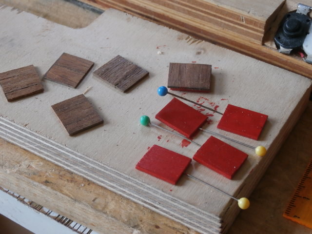

ПРОДОЛЖЕНИЕ.

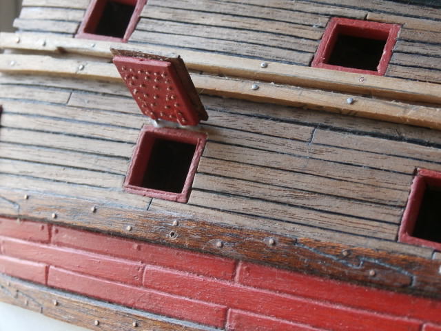

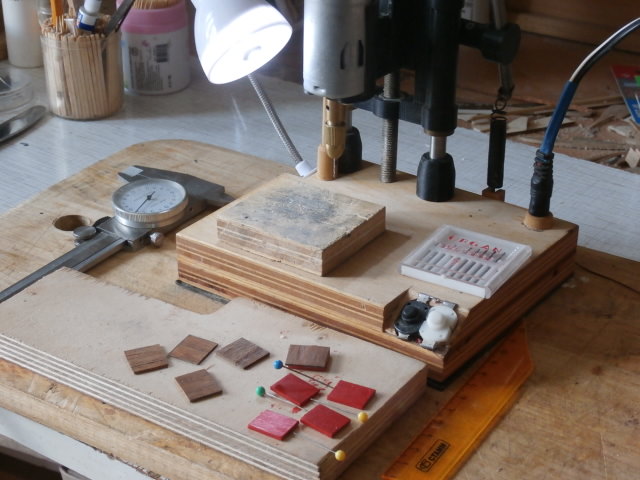

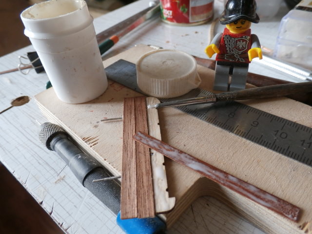

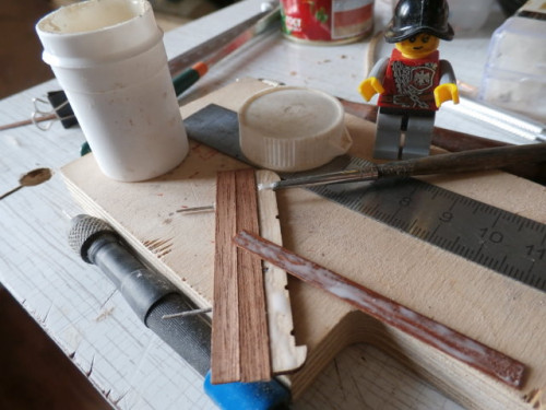

Решил изготовить несколько крышек портов. Дело в том, что после монтажа вант-путенцев для русленей фока и грот мачты открытые порты гон-дека оборудовать крышками будет довольно сложно...

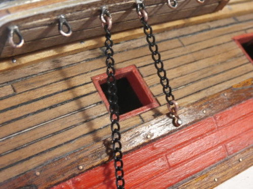

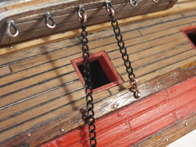

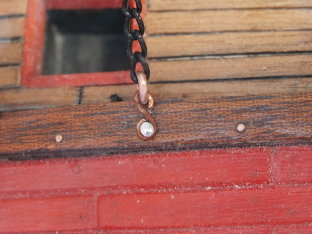

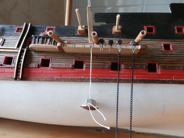

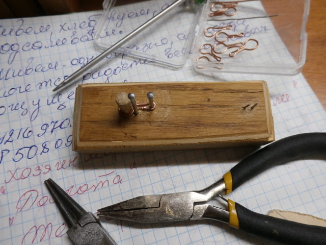

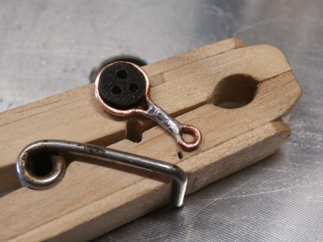

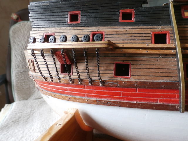

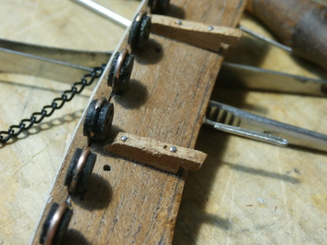

Крепление вант-путенцев должно быть максимально надежным. В верху цепь я вешаю на маленькое кольцо, стык которого я запаиваю эл.паяльником. Цепь у меня попалась довольно надежной, звенья которой не только прокрашены черной краской но и обработаны , я думаю эбокситным клеем. Возможно и все 2 в одном флаконе. = Возможно цепь окрашена жидким клеем с добавлением черной краски.Но в любом случае надеяться на прочность этой цепочки - не приходится. Это чисто декоративная деталь модели, не нужно рисковать, сильно натягивая цепочку...

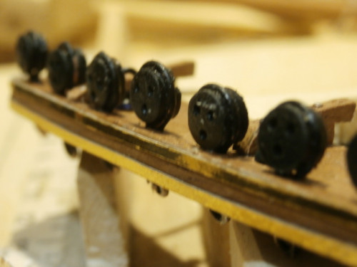

- Сообщения: 3118
"Дорогу осилит идущий!" - восточная мудрость.

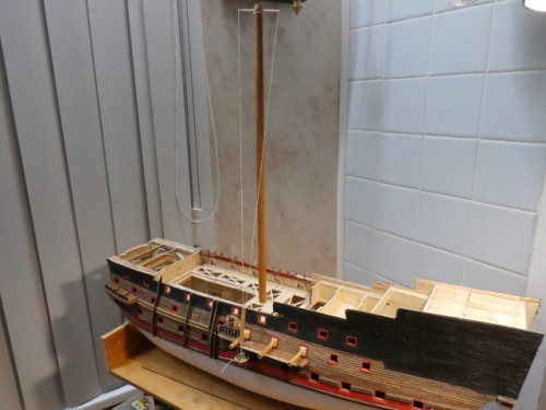

Накопились фото и я решил их развесить на своей веточке. Работа по строительству модели продолжается. Работа ведется по строительству и монтажу русленевых площадок моей модели английского линкора "Повелитель морей". Так как площадки расположены на обоих бортах модели, работы веду сразу то же и на правом и левых бортах.

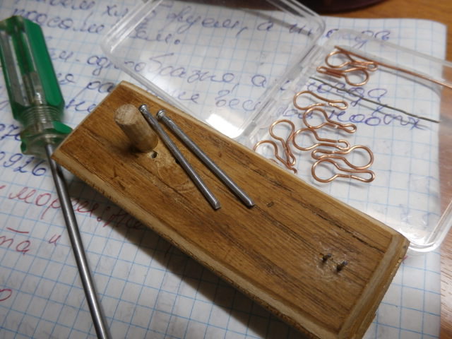

- Сообщения: 3118

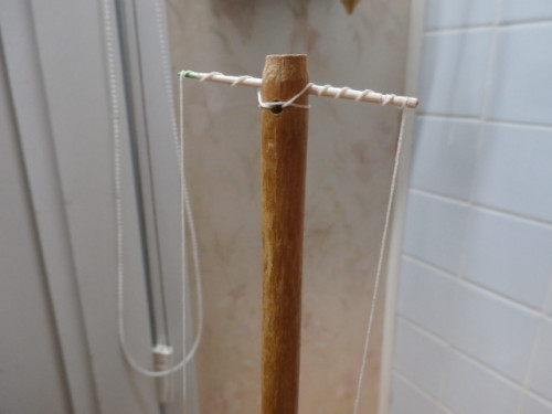

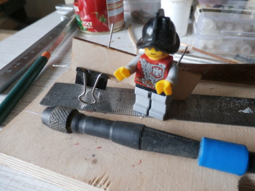

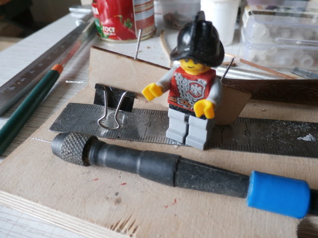

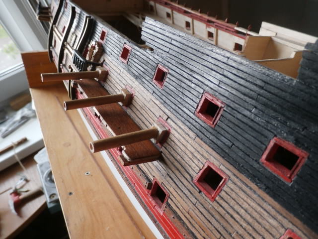

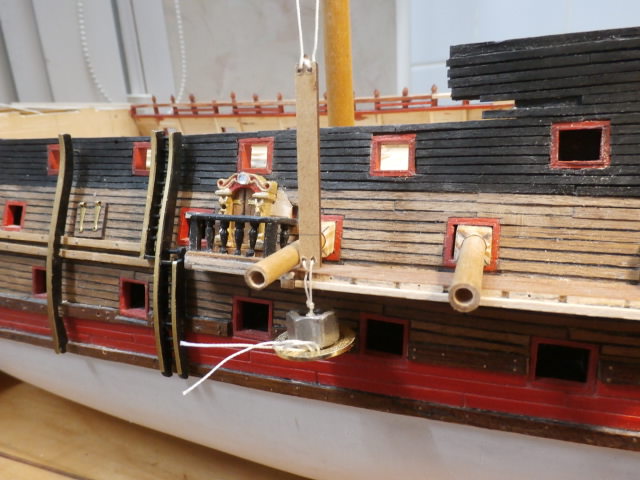

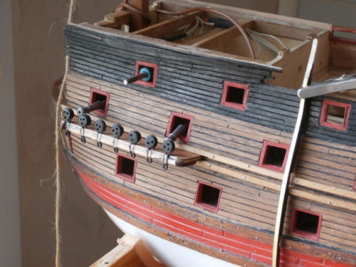

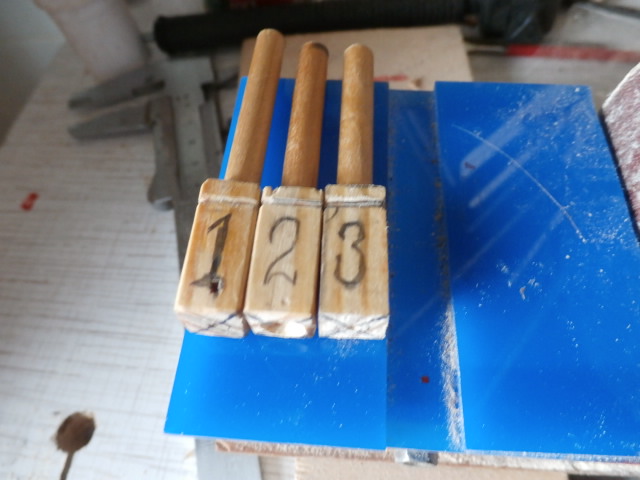

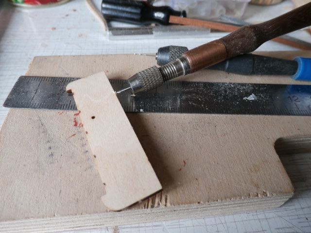

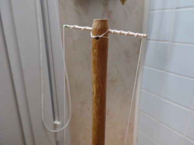

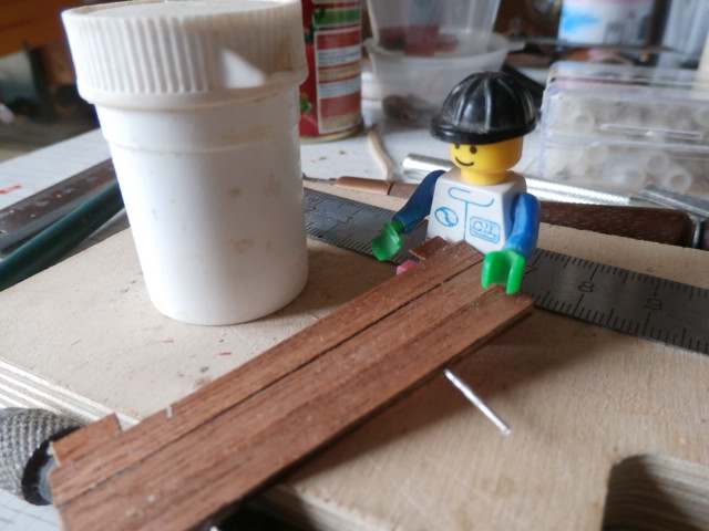

Работы по строительству моей модели продолжаются! По моему глубокому убеждению успех строительства во многом зависит от большого количества различных приспособлений, оригинальных инструментов которые помогают мастеру в работе над моделью. Все это купить не возможно. Нужно придумать мастеру, а уж затем воплотить в жизнь. Бывают неудачи, да конечно бывают - не без этого. Но в случае удачи приспособления наработанные при строительстве одной модели, автоматически переходят по цепочке к строительству следующей... Я радуюсь подшивке журналов ДеА где удачно собраны фотографии моделей и описания, приёмы работ во время строительства судомоделей хороших мастеров со всего света.
Я сейчас веду монтаж русленевых площадок корабля. Для правильного размещения вант-путенцев и в конечном итоге юферсов на русленях я придумал вот такие приспособления.

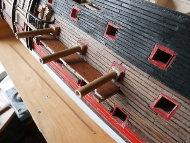

Изготавливаю вкладыши в пушечные порта модели из бросового материала - сосны. Вставляю в эти вкладыши длинные круглые буковые палочки, которые у меня временно будут играть роль фальш - пушек. Остается последнее - распределить равномерно пространство русленя так чтобы ванты и юферсы мачты не мешали в работе корабельных орудий.

- Сообщения: 3118
Добрый вечер!
Благодарю Вас Дмитрий Владимирович!
Действительно идея мне нравится. Тем паче все сооружено практически на коленке. Я решил сегодня выложить и вторую часть (верхнюю ) моего устройства.
Что бы разметить на русленевой площадке вант-путенсы как минимум нам нужна фальш.мачта. Её функцию выполняет круглая буковая палочка. Функцию ванты у меня выполняет двойная толстая капроновая нить. Для того что бы нить висела устойчиво, не крутилась, на макушке "мачты" я вставил зубочистку, разведя нити друг от друга. Внизу повесил груз в виде пуговицы и гайки. Для того чтобы компенсировать ширину юферсов и их обвазку на вантах и вант-путенцах я добавил фанерные полоски шириной в шесть миллиметров. ( у меня на грот-руслене будут 6 мм юферсы)

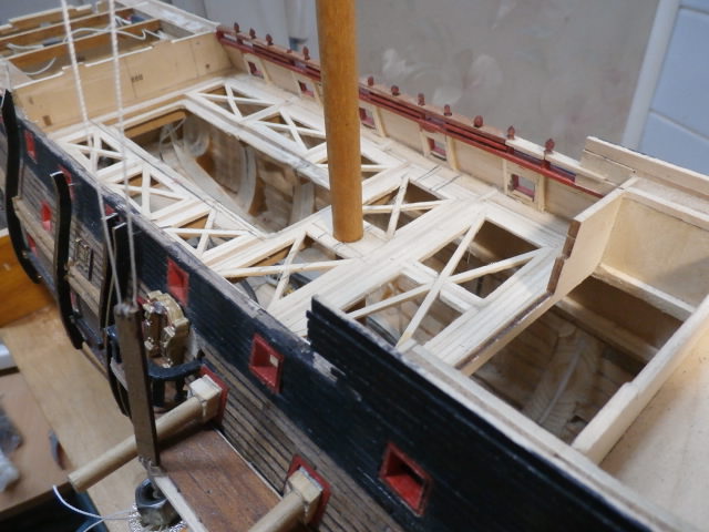

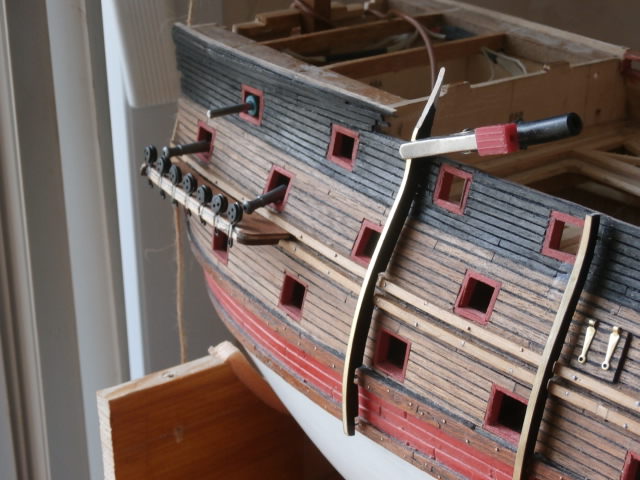

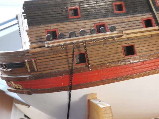

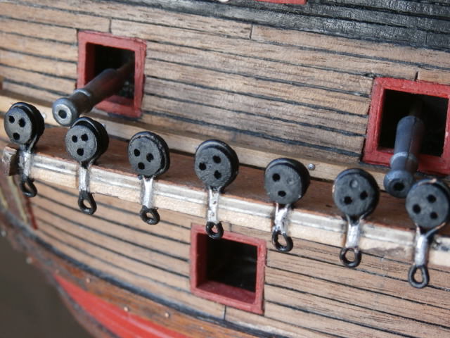

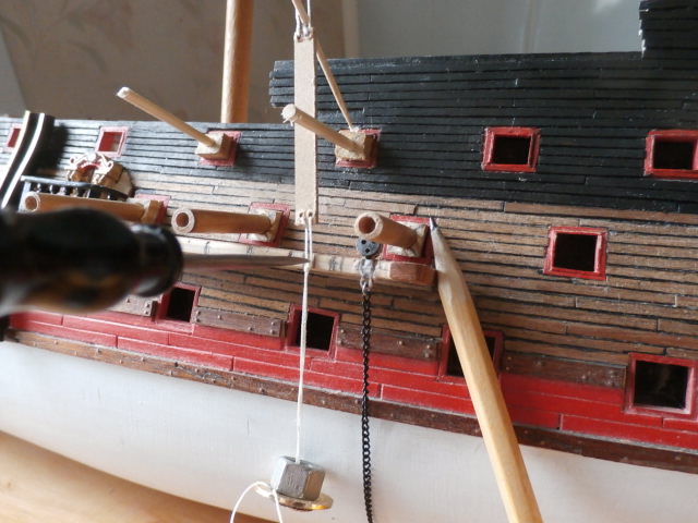

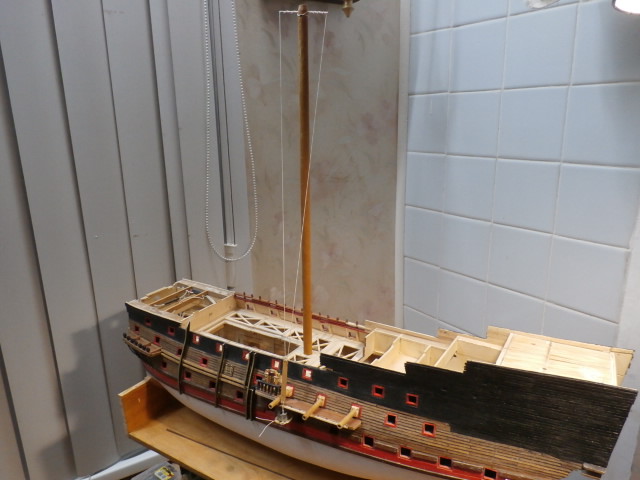

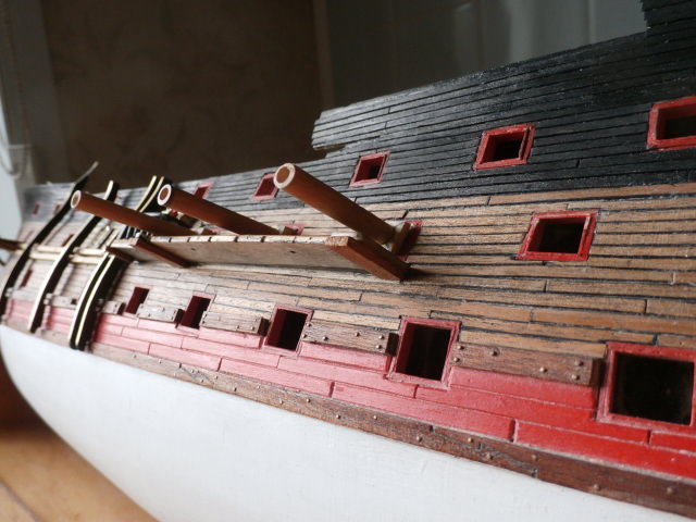

Работы по строительству Своего Повелителя продолжаются. Работа ведется на руслене грот-мачты по левому борту корпуса линкора.

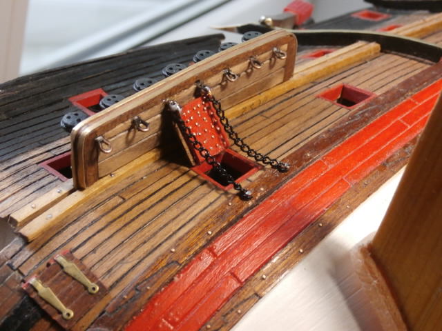

- Сообщения: 3118

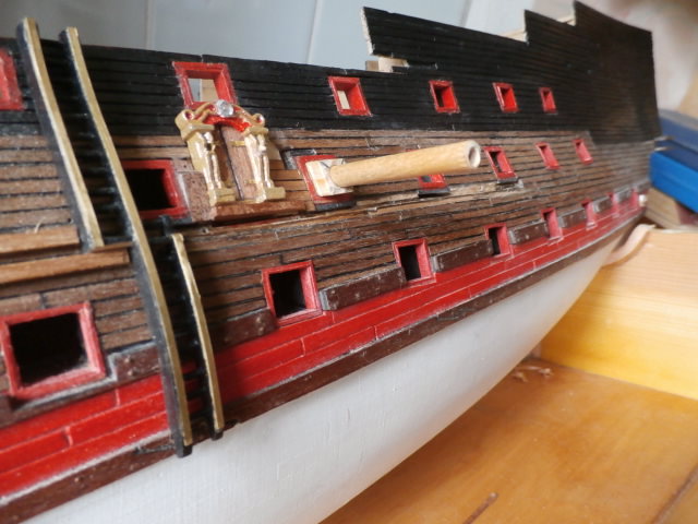

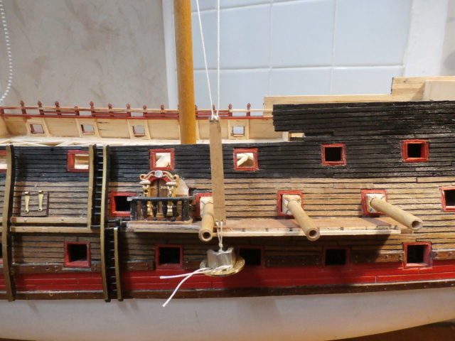

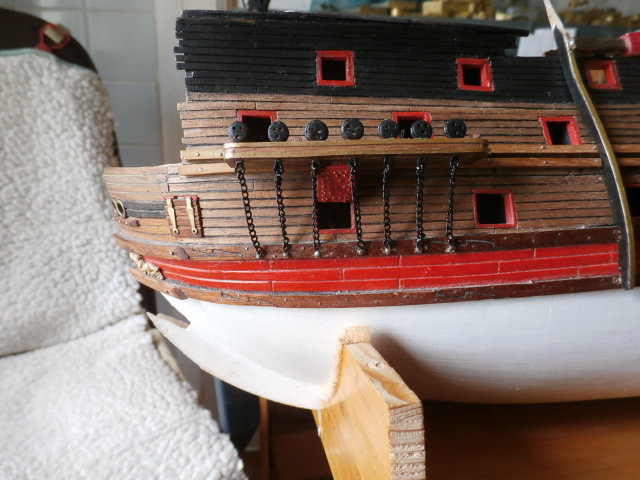

Продолжение.
Чем то напоминает кадр из фильма Сергея Эйзенштейна " Броненосец - Потемкин". Удачи всем, кто строит свой корабль! Ну и конечно Здоровья!

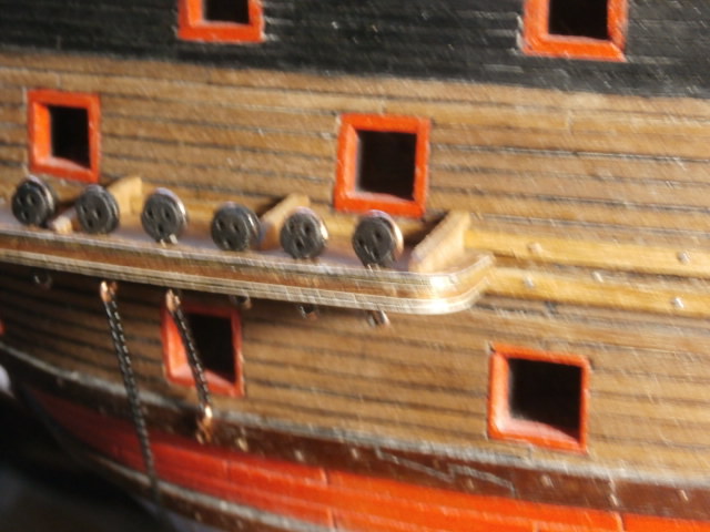

- Redaktor
- Сообщения: 180
- Зарегистрирован: 26 ноя 2017, 15:36
- Откуда: Ломоносов
- Благодарил (а): 43 раза
- Поблагодарили: 73 раза

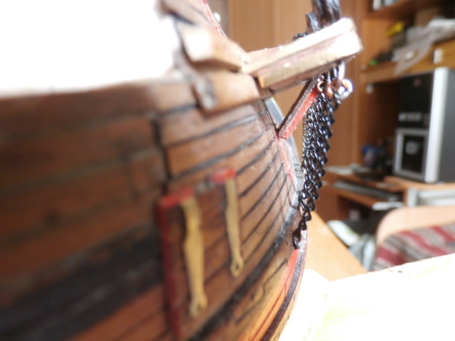

Сергей Николаевич, доброе утро! А что с цепочками на последнем фото? Такое впечатление что они на борту на закреплены, и, будучи залитыми краской, являют собой нечто жесткое и прямолинейное.....
- deman
- Сообщения: 179
- Зарегистрирован: 14 янв 2017, 18:06
- Откуда: Ярославль
- Благодарил (а): 32 раза
- Поблагодарили: 89 раз
Сергей Николаевич, приветствую! Заметил, что одна цепочка ушла в пушечных порт... Как то не по-феншую! Такого вроде не было...
Антон Я.
- Сообщения: 3118
Здравствуйте Дмитрий Владимирович!
Нет , цепочки у меня обычные, штатные из патворка. Не скрою, я волновался, собираясь их как то укреплять, читая посты о цепочках наших коллег. Собирался их (цепочки) искупать в жидко разведенном эпоксидном клее или обработать эпоксидной грунтовкой или краской из балончика, что бы как то укрепить сущность нашей декоративной цепочки. Но в принципе это мне не потребовалось. На фото действительно ни сам руслень ни цепочки у меня до конца не закреплены. Вид прямолинейной и жесткий самих цепочек получился только за счет веса этих металлических цепочек. ..
