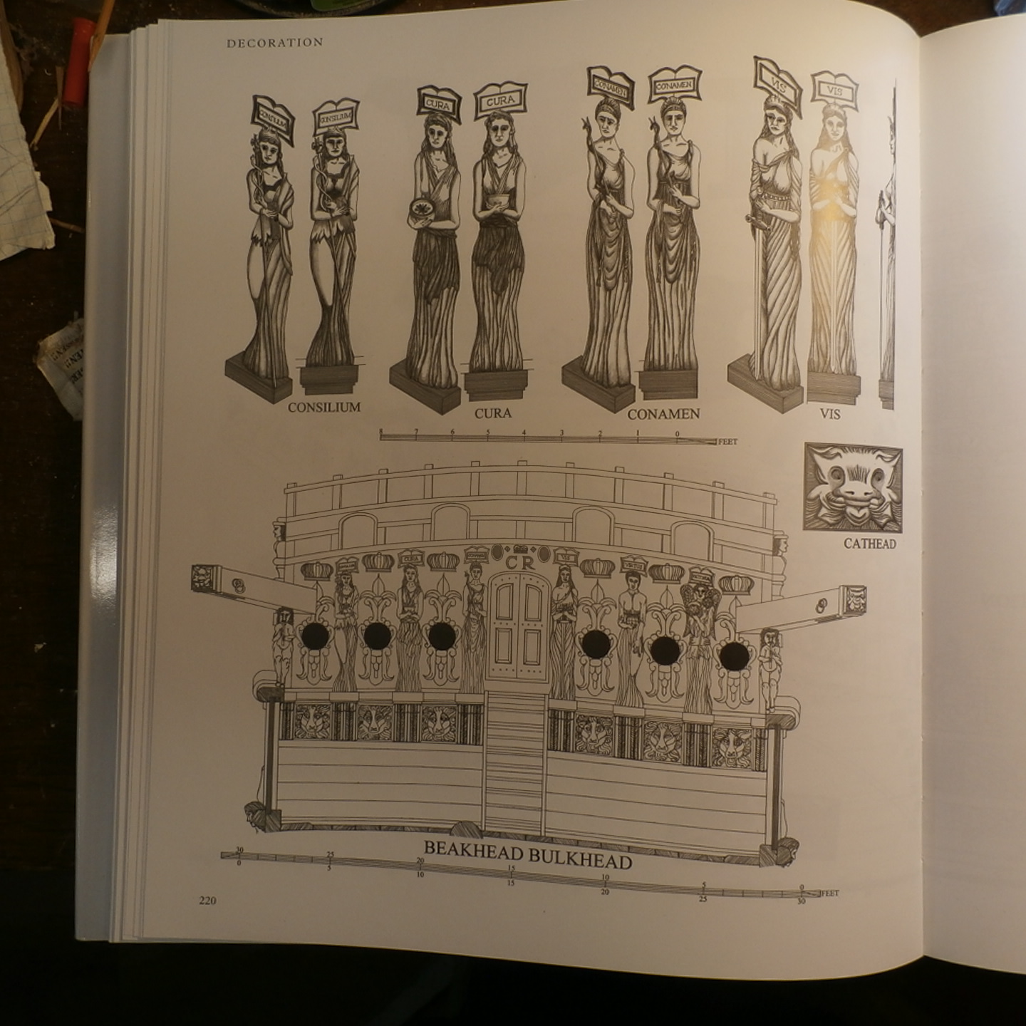

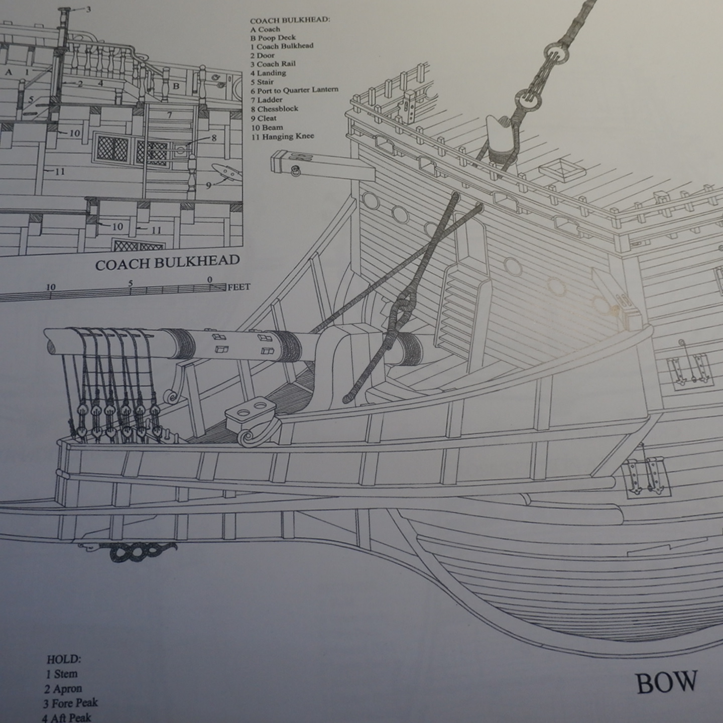

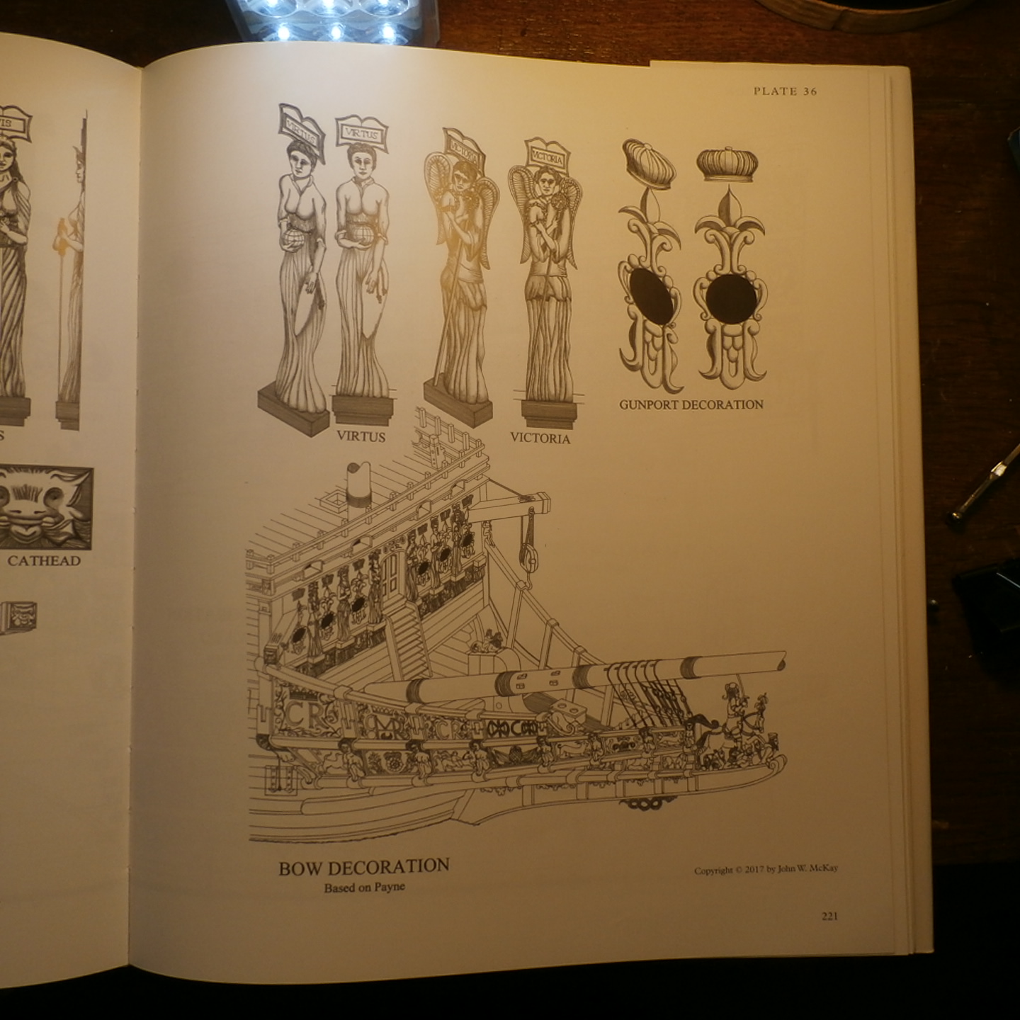

Пробую выложить фотографии об устройстве нашего корабля.
Нижний кадр Верхняя палуба корабля
Средний кадр. Носовая переборка (Бик гет)
Обустройство гальюна.

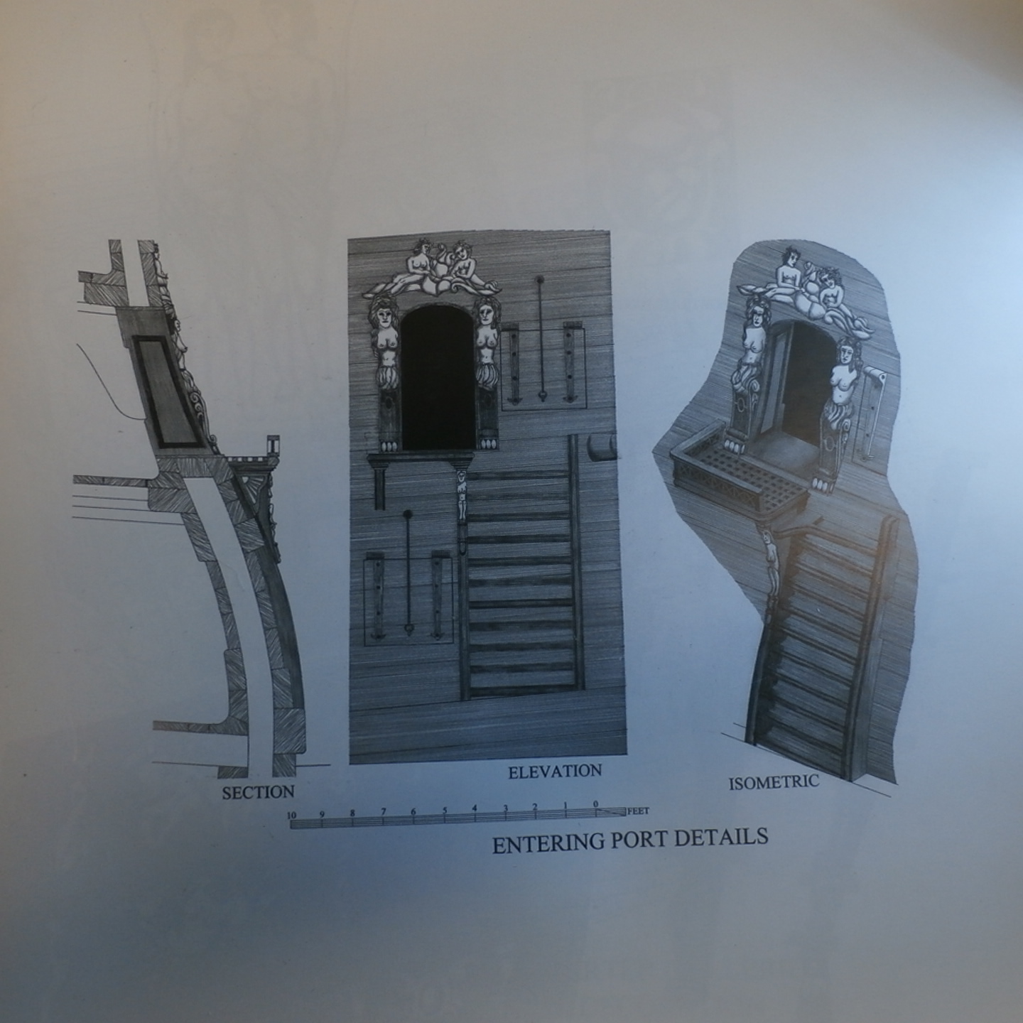

Сообщение керва » 20 дек 2020, 18:19

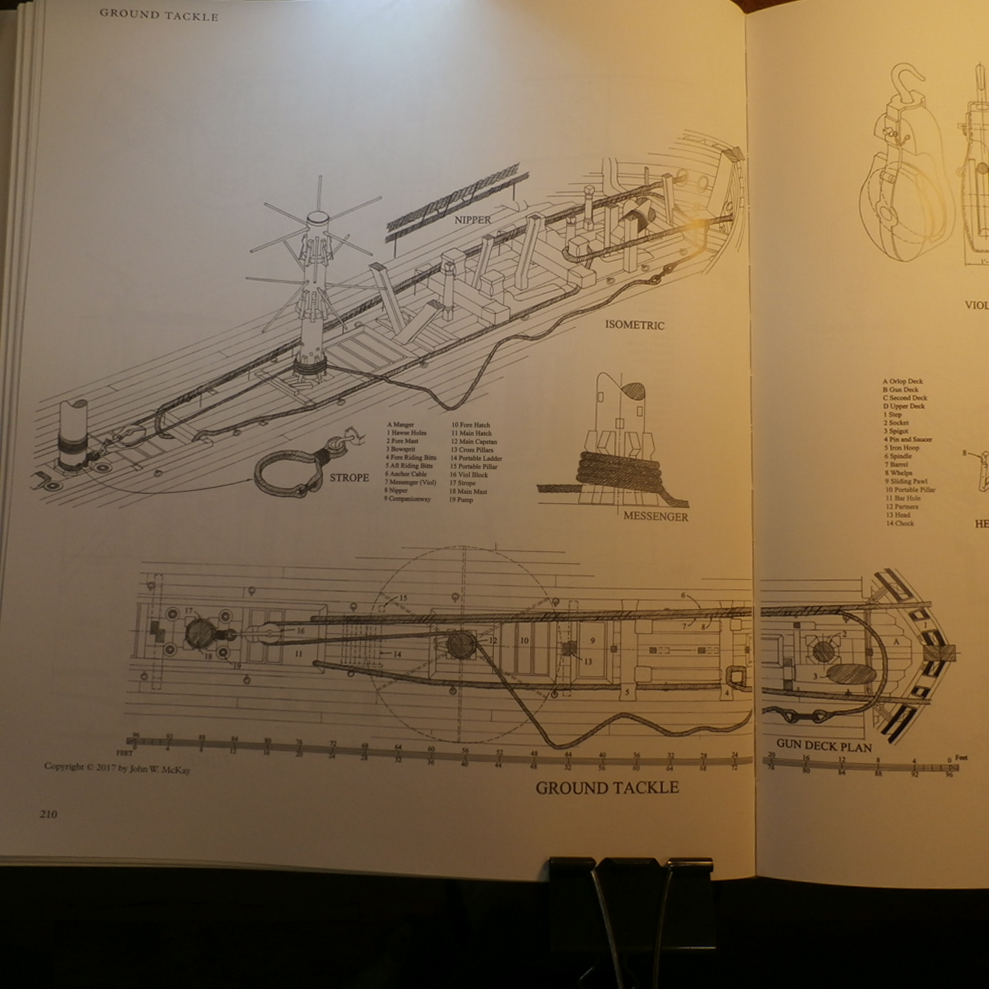

Продолжение.
Рулевое устройство корабля.
Устройство корабельных откачивающих помп.
Выборка якоря шпилем.

Продолжение.

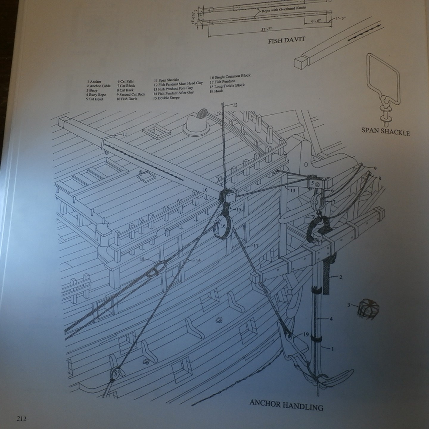

1. Обустройство корабельной площадки и ворот на левом борту корабля.
2. Схема крепления якоря к якорному канату. Крепление якорного буя к якорю. Якорный буй указывал место якоря, при спуске его в воду. При якоре на борту, буй вместе с линем подвешивался на ванты фок-мачты.
3. Схема под"ёма якоря на штатное место на носовой русленевой площадке.

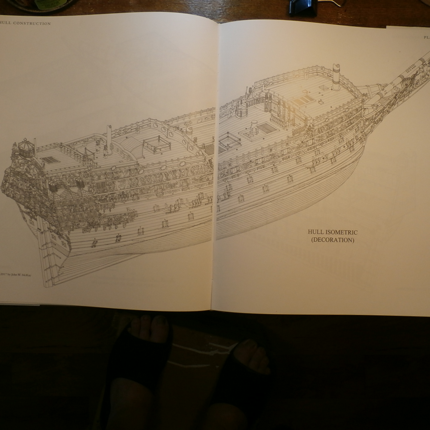

Сергей Николаевич, доброго вечера! Спасибо за фото книги!!! Транцевая корма на иллюстрациях не смущает?
Re: Повелитель морей от кервы
Сообщение керва » 21 дек 2020, 13:16
Redaktor писал(а): 20 дек 2020, 23:48 Спасибо за фото книги!!! Транцевая корма на иллюстрациях не смущает?
С наступающим Новым годом!
Здравствуйте уважаемые коллеги! Здравствуйте Дмитрий Владимирович!
В первых словах моего поста я должен выразить всем, кто прислал мне слова и клики благодарности - Большое Спасибо! Конечно мне очень приятно, что эта тема, о которой я пишу интересна не только мне , но и моим коллегам! Должен сознаться, я очень люблю книги. Этот Новогодний подарок меня просто выбил из колеи... За свою жизнь: держать в руках такую образцово - показательную,красивую многоцветную и капитальную по полиграфии, выполненную в суперобложке, книгу мне не доводилось. Для людей моего поколения настоящая книга в твоих руках не может сравниться с самым современным и "навороченным" гаджетом. Ощущая тяжесть книги, не спеша, переворачивая страницы, вдыхая запах типографии - сознаёшь, что эта вещь принадлежит только тебе. У компьютера всё не совсем так! Вызвав изображение на мониторе ты подспудно чувствуешь себя с этой стороны экрана, а вся же информация находится на той!! Как верно подобрали это слово, ты просто - пользователь! Увы - не хозяин... Простите, я увлёкся!
Дмитрий Владимирович, увы меня это тоже смущает. Англичане должны были первыми из европейцев почувствовать, что транцевая корма гибельна для мореходов. Что догоняющая с кормы волна своим многотонным весом , если даже и не сразу но обязательно разворотит самый крепкий транец! Не даром, же существовали легенды о "волне убийце". Вообще корабль англичан красавец! Плавучий дворец и с другой стороны военный, линейный корабль, корабль с множеством орудий! Как он несуразен, если рассматривать его с точки зрения архитектуры и стратегии корабля, особенно корма корабля! Транцевая корма, множество балконов, большой кормовой подзор и большая кормовая надстройка. Как хорошо в своё время писал А.С.Пушкин. = В одну телегу впрячь не можно
Коня и трепетную лань... Поэма "Полтава. Слова Мазепы.
Не знаю в этом ошибка или просто "ляп" Мак Кейна в его книге. В своё время, когда я выводил кормовое окончание своего Повелителя, старался корму максимально сделать округлой. Но кормовая надстройка! Увы, её изменить - невозможно!Но с другой стороны , как ни пародоксально - время пощадило корабль, он прожил долгую и бурную жизнь Почти 100 лет, не смотря на множество переделок и ремонтов и погиб от свечки растяпы повара, а то бы наверное жил далее...

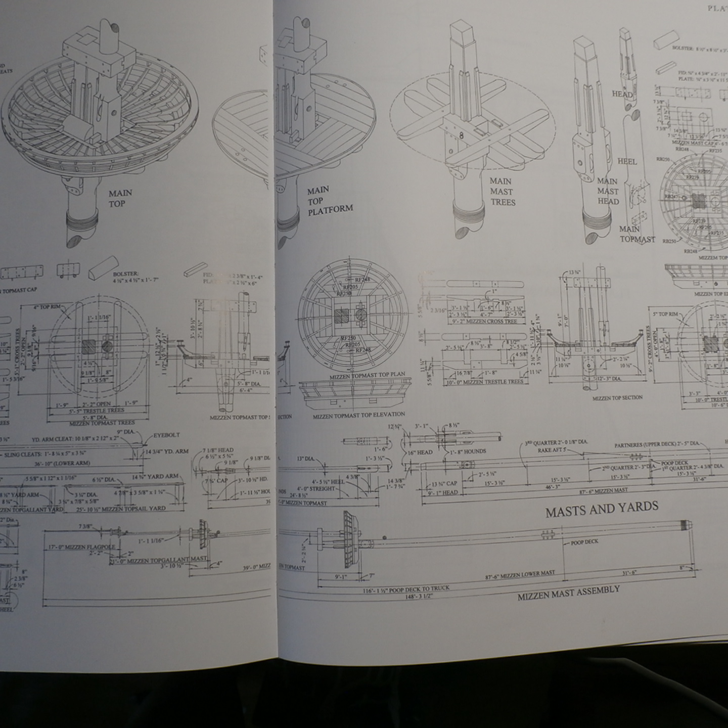

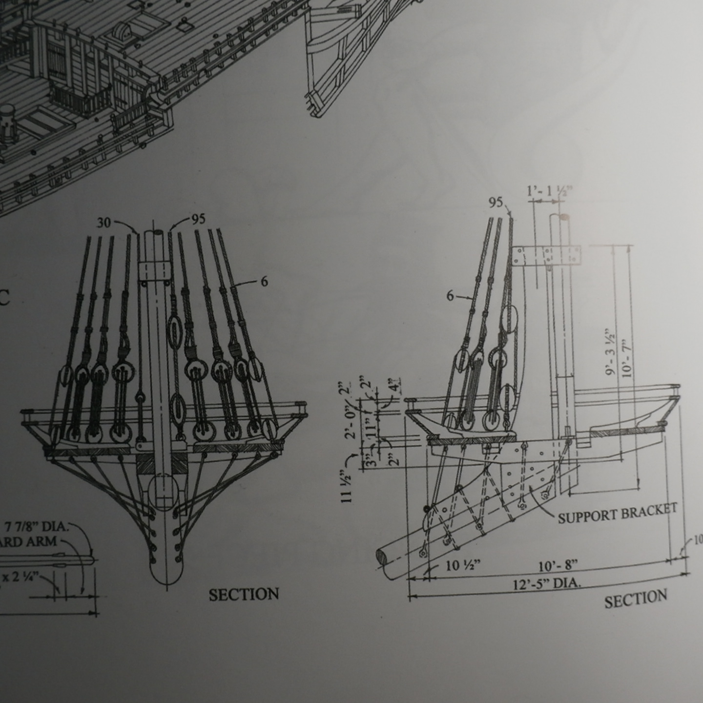

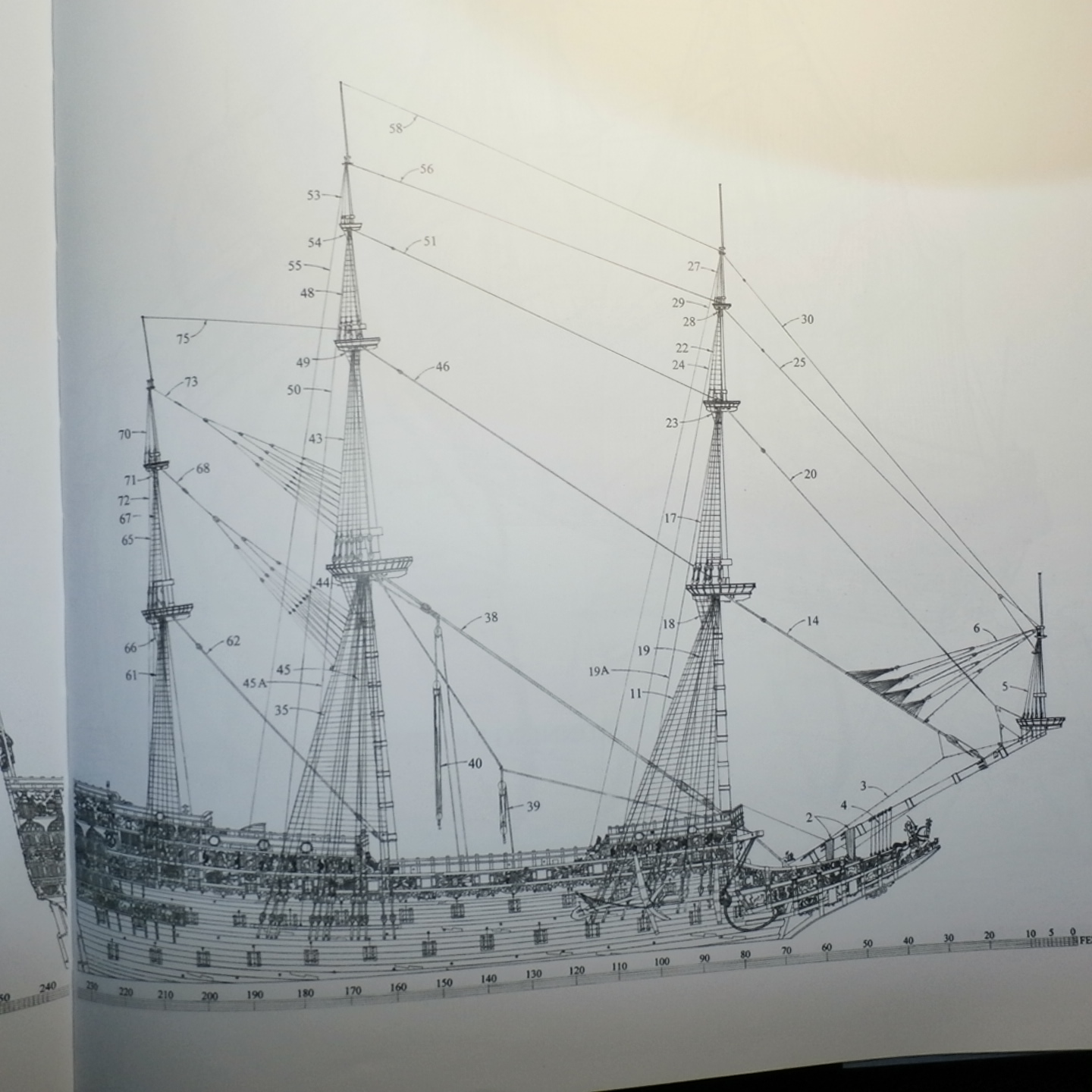

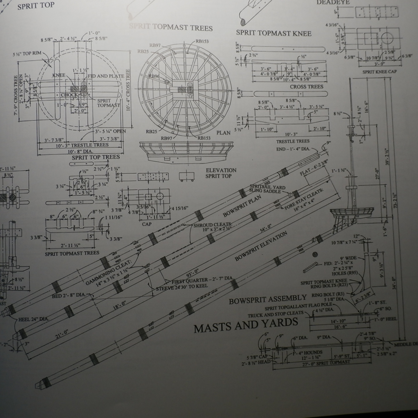

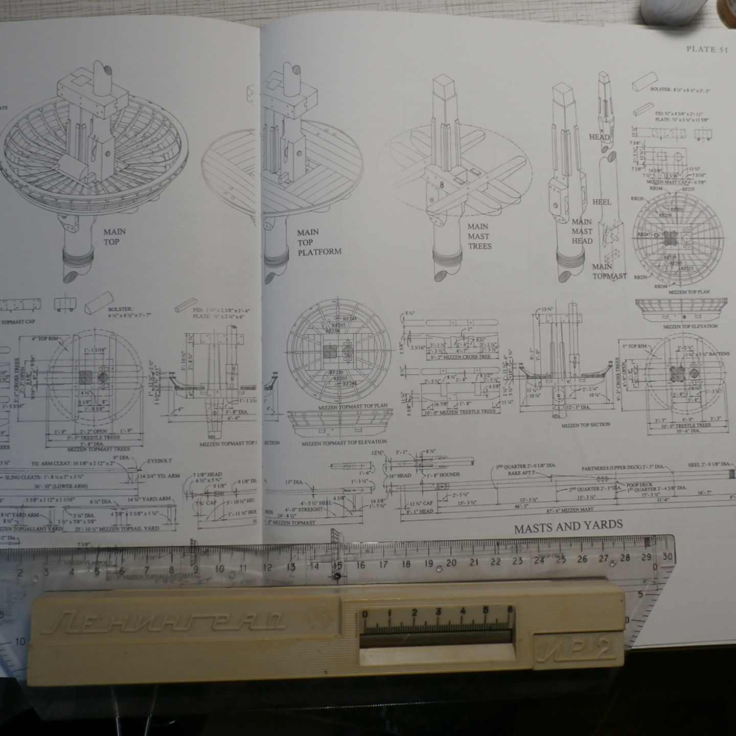

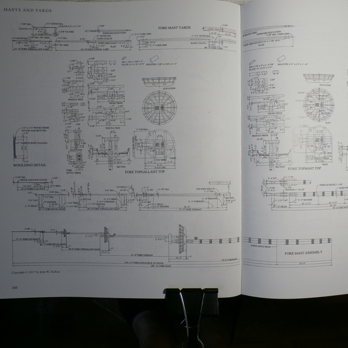

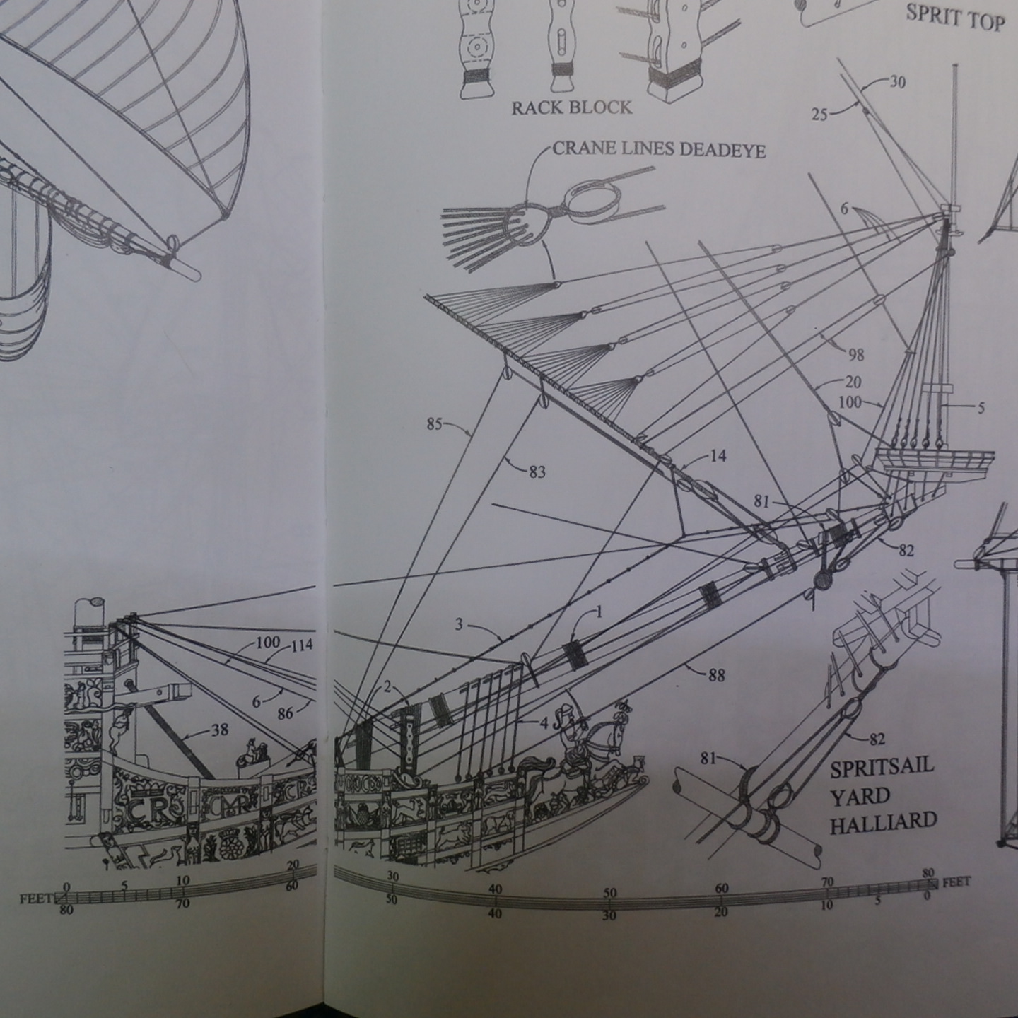

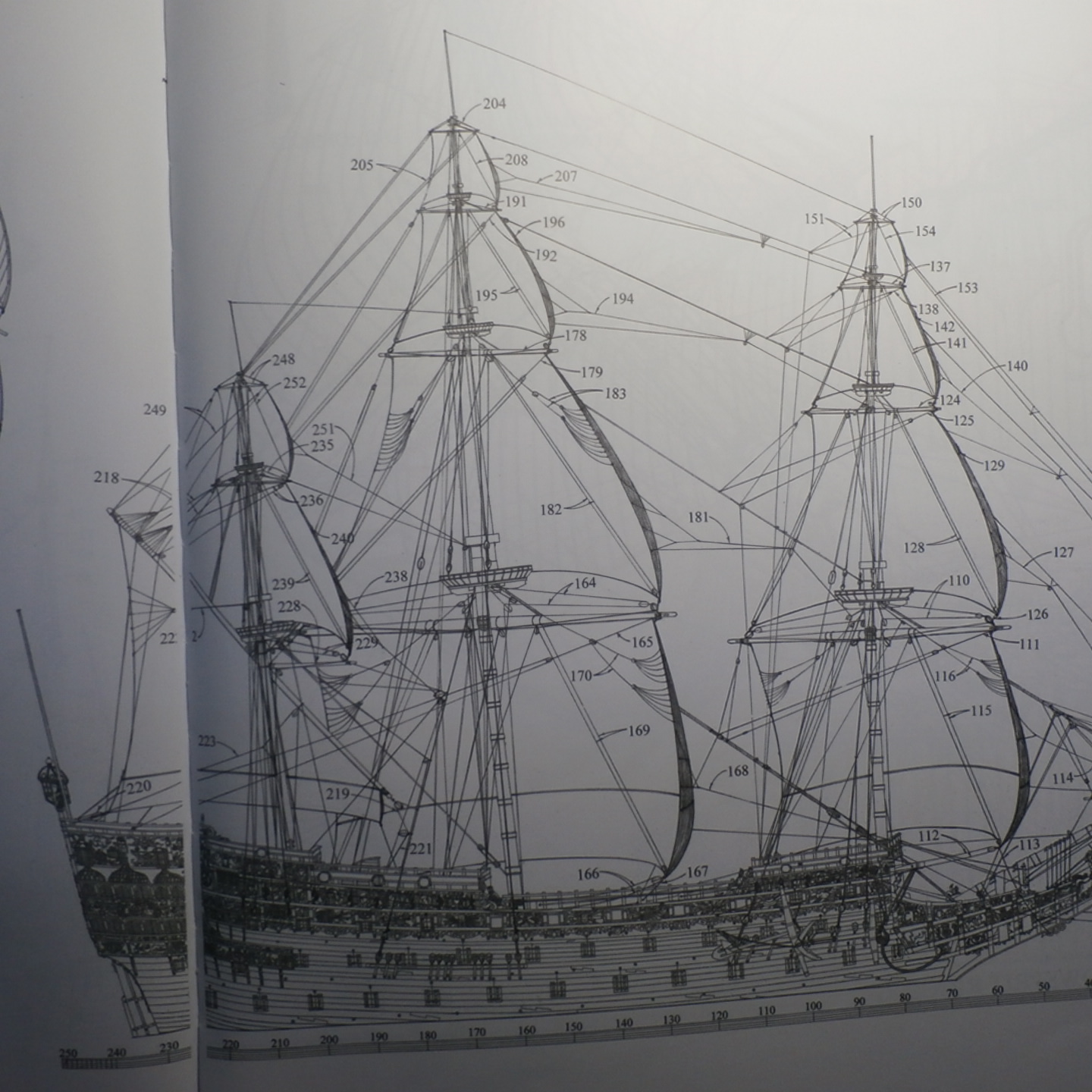

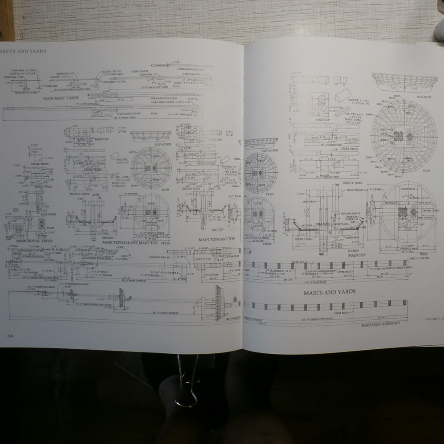

Как и обещал сегодня фото о рангоуте корабля.
Первые три кадра о бушприте корабля и его марсовой площадке.
Последний раз редактировалось керва 24 дек 2020, 13:26, всего редактировалось 1 раз.
Сообщение керва » 21 дек 2020, 14:39

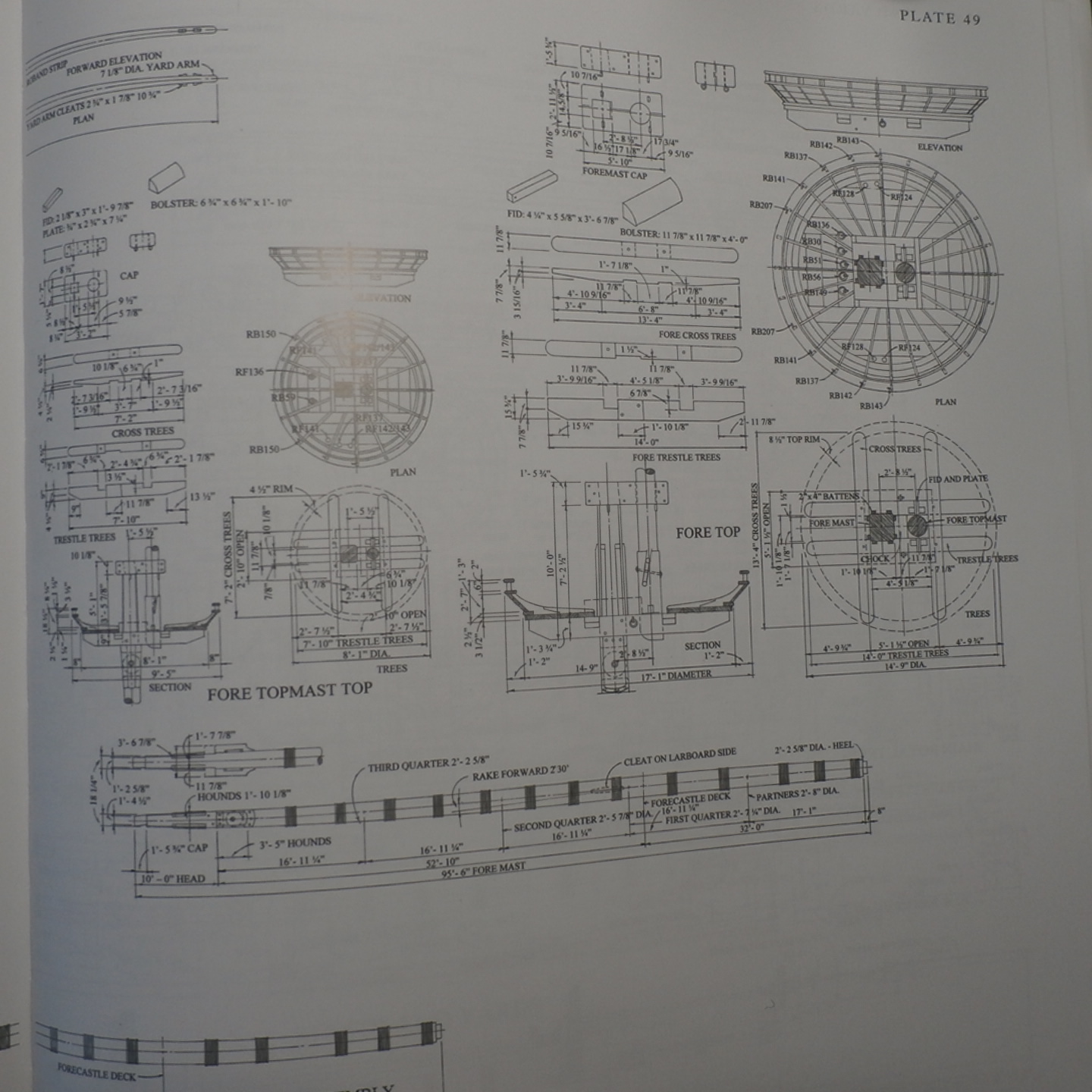

Продолжение.

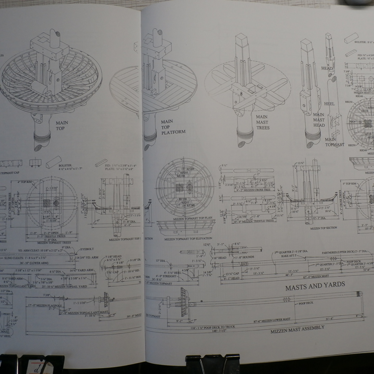

Нижние два кадра фок мачты.
Верхний кадр грот мачта.
Сообщение керва » 21 дек 2020, 14:47

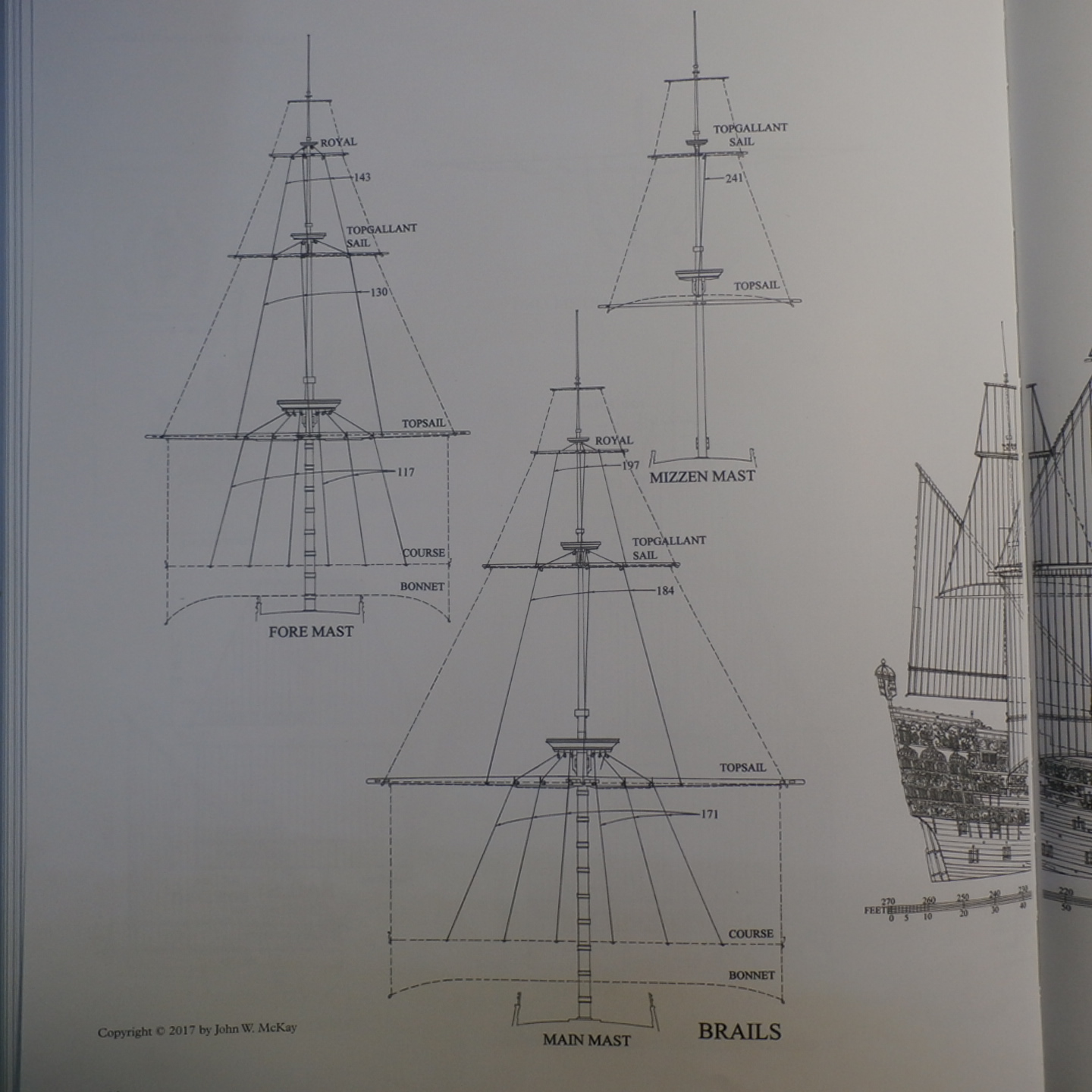

Продолжение.
Третья , последняя мачта - Бизань...
На этом на сегодня заканчиваю. Извиняюсь за качество фото. Следующий раз попытаюсь выложить такелаж линкора и стоячий и бегучий... Удачи и конечно Здоровья!

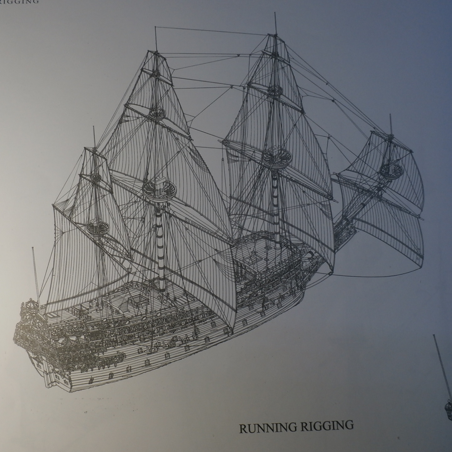

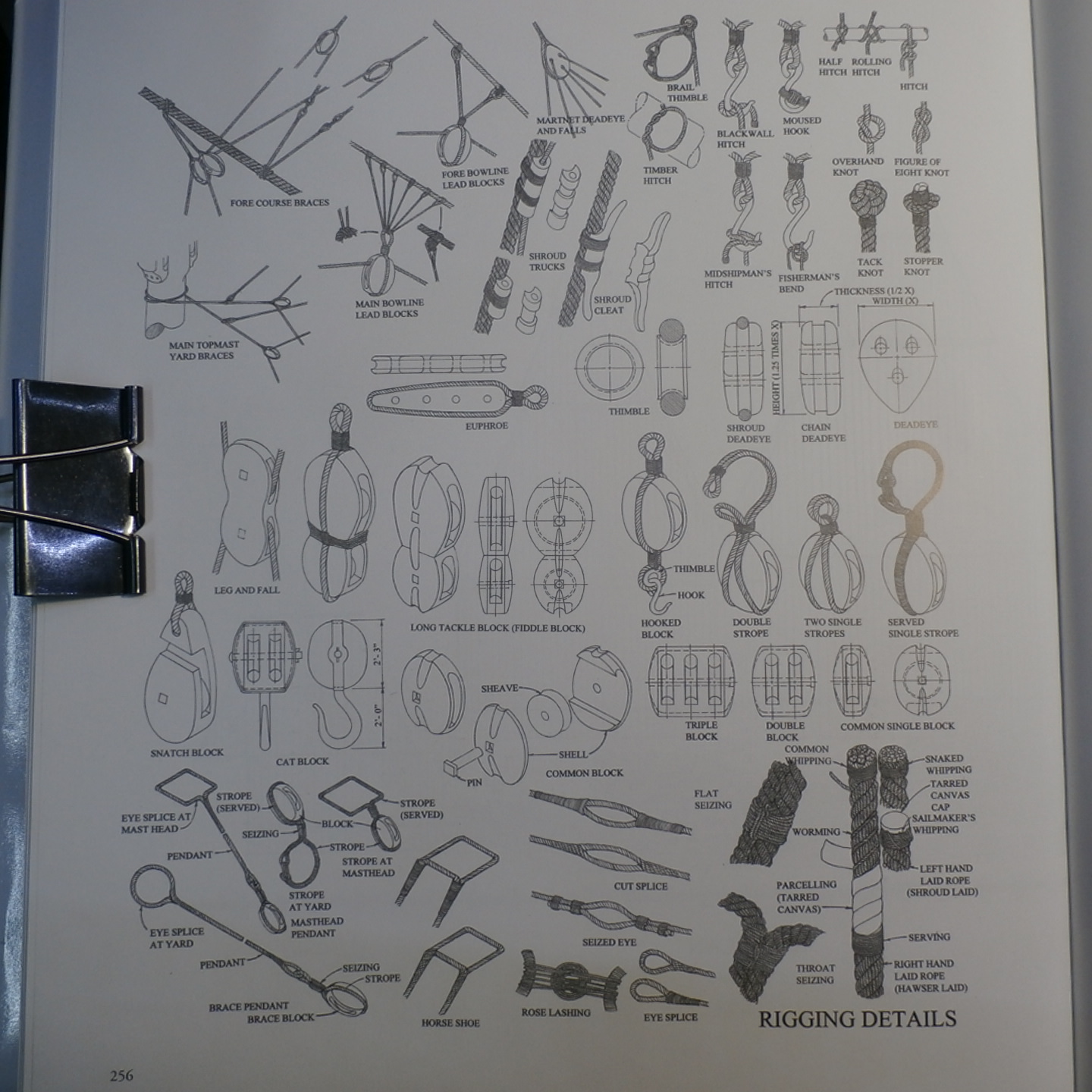

Сообщение керва » 22 дек 2020, 17:24

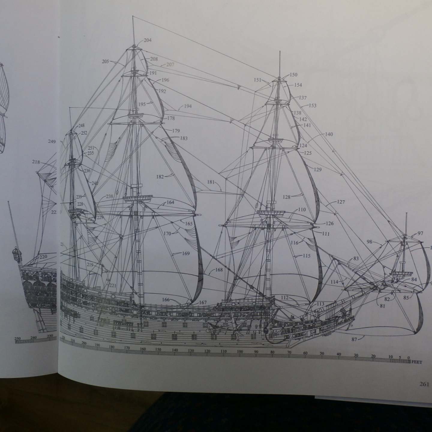

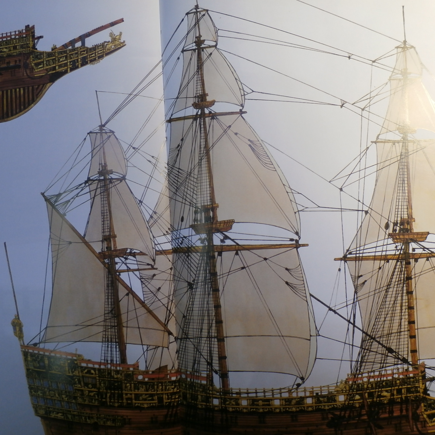

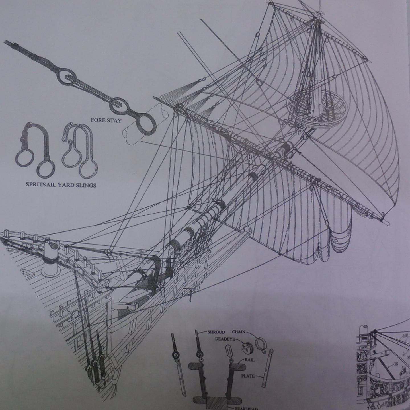

Выполняю обещанное.
Последний раз редактировалось керва 24 дек 2020, 13:27, всего редактировалось 1 раз.
Сообщение керва » 22 дек 2020, 17:27
ПРОДОЛЖЕНИЕ.
Сообщение керва » 22 дек 2020, 17:30
ПРОДОЛЖЕНИЕ
Сообщение керва » 22 дек 2020, 17:33
ПРОДОЛЖЕНИЕ.
Сообщение керва » 22 дек 2020, 17:38
ПРОДОЛЖЕНИЕ.
На этом я заканчиваю. Удачи Вам всем и конечно Здоровья!

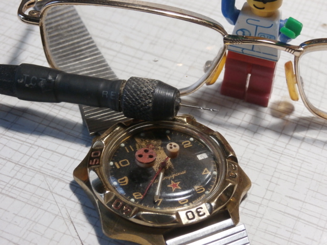

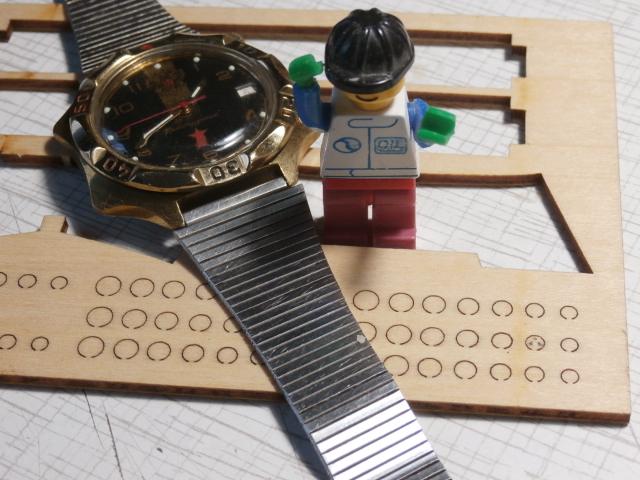

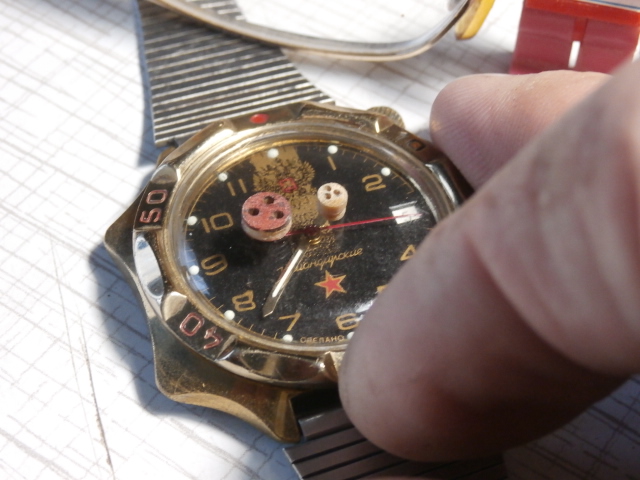

Последнее время я работал над самой крупной шлюпкой "Повелитель Морей" -Лонг-бот. В последнее время я столкнулся с трудностью Это изготовление юферсов для такелажа парусного вооружения шлюпки. Столкнулся со сложностью изготовления очень мелких деталей
Юферс диаметром не более 2 мм. Для моих пальчиков да и старых глазок это довольно сложная работа. Но я не унываю, думаю что с этой задачей я как то справлюсь. Пока я вижу три варианта решения этой задачи.
Первый вариант- выточить классически из кругляка диаметром 2 мм. На фото юферс(малый) Большой -5 мм для сравнения. Всего на двух мачтовую шлюпку требуется 16 штук.
Второй вариант - Есть у меня фанерка с вырезанными кругляшами в 2 мм. Но к сожалению фанерка очень слабенькая при изготовлении и нагрузке рассыпается..
Третий вариант - серебряный ключик Купить в магазине .

Сообщение керва » 05 янв 2021, 14:32
ПРОДОЛЖЕНИЕ.

Сергей Николаевич, а делительная головка не поможет?
С уважением, Игорь
