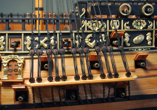

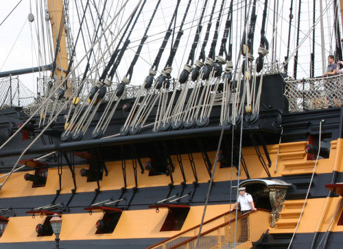

Redaktor писал(а): ↑10 янв 2021, 21:06 Привет. Юферсы по высоте гуляют.
Гуляют, это правда. А должны быть в линию в теории, но только то в теории. А на практике получается как на Victory, тоже чай не дураки тянули. Решил не загоняться особо по этому поводу, следующие на грот-мачте выйдут ровнее.
Сообщение Sniper » 12 янв 2021, 19:14
Oldman писал(а): ↑11 янв 2021, 17:12 пушки через канаты стреляют. Или это такой ракурс съёмки?
Я добавил две ванты к журнальному проекту без увеличения длины русленя. Конечно им там немного тесно и на порты они находят. Я сделал попытку их расставить, но вышло не совсем удачно. Из четырех пушек попавших на ванты одна все же смотрит прям в них. Увы, не учел большой наклон, надо было нитку протянуть при разметке.
Ракурс конечно тоже подкачал.
Сообщение Oldman » 12 янв 2021, 20:07
Sniper писал(а): ↑12 янв 2021, 19:07 А на практике получается как на Victory, тоже чай не дураки тянули. Решил не загоняться особо по этому поводу, следующие на грот-мачте выйдут ровнее.
Но стремиться то надо не к худшему. На модели это смотрится как неаккуратно выполненная работа. Хотя - каждый сам кузнец.

Сообщение Sniper » 14 янв 2021, 20:55
skodovod писал(а): ↑10 янв 2021, 21:13 Я единственное хочу первую и последнюю ванты сделать полностью оклетневанными,так же как и штаги на кораблях(на сколько я просветился всякой литературы)
Пишут, что и выбленки на первую и последнюю ванты не заводили, чтобы исключить зацепление рея при касании. Но там мода менялась быстро. Вон музейщики про это не знали и не клетневали ни ванты, ни штаги на Vasa и Batavia, а может и действительно, не было всех этих штук во времена Повелителя.
И уж штаги точно полностью не клетневались, только в местах трения, т.е. на огонах.

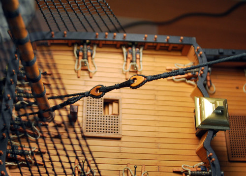

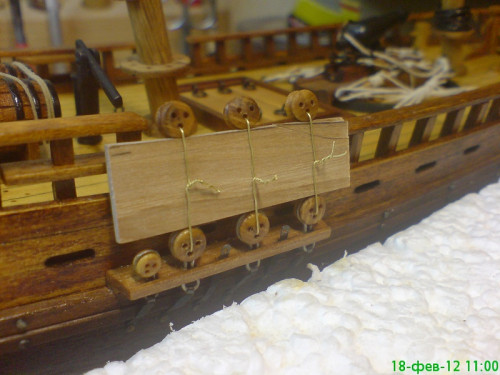

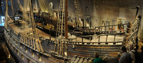

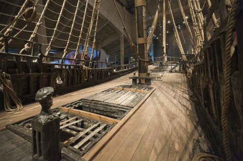

Сообщение керва » 14 янв 2021, 21:48
Я решил выложить несколько фотографий. Фотографии из интернета. Возможно они кому то и подскажут, помогут в строительстве ваших моделей...

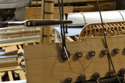

Сообщение Sniper » 15 янв 2021, 10:44
Чтобы выставить расстояние между юферсами я использовал П-образную скобку из проволоки. Талреп проводится в 2 отверстия юферса, но в момент снятия скобки юферсы разъезжаются на 1 мм засчет упругости нити. Это будет происходить со всеми устройствами, где юферс крепится за отверстие. Первая конструкция, где юферсы обжимались снаружи, может сработать, но не в нашем случае, где нижние юферсы уже установлены.

Sniper писал(а): ↑15 янв 2021, 10:44 Первая конструкция, где юферсы обжимались снаружи, может сработать, но не в нашем случае, где нижние юферсы уже установлены.
Ну, такая точно должна подойти. Думаю здесь нить талрепа даже можно подвести не снимая проволоки. И всё таки, я бы не стал обрезать сразу "ходовой" конец ванты и подклеивать, бензель срезать и отрегулировать натяжение, всегда проще.
Ну и канавки можно сделать, если натянуть предварительно, временно нить. Правда как потом фрезеровать желобок на торце шаблона для заводки ванты, хрен его знает.
Сообщение Sniper » 18 янв 2021, 09:46
Мне кажется это приспособление для выставления длины вант, а не проводки талрепов. Единственный вариант пропускать талреп в среднее очко не снимая проволоки, но тогда отверстие в юферсе делать надо больше и талреп брать тоньше.

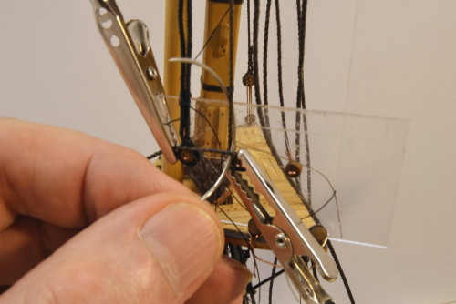

Сообщение керва » 19 янв 2021, 11:22
Другой вариант. Судомоделист использует для этой цели тонкий плексиглаз.

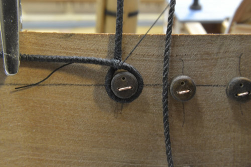

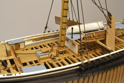

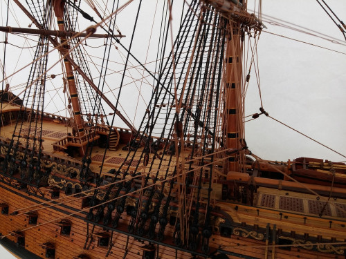

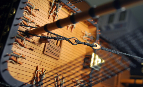

Сообщение Sniper » 06 мар 2021, 18:28

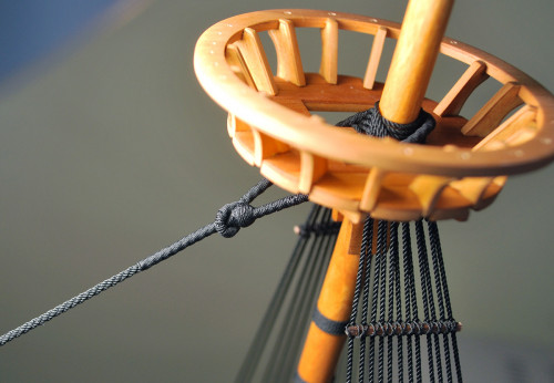

В час по чайной ложке, но все таки движение вперед имеется. Для меня этот корабль "кошка", на которой можно тренироваться. Такелаж делаю в первый раз, не все выходит чисто и красиво. Связал ванты фок-мачты, не понравились узлы, крупноваты, срезал, уменьшил диаметр выбленок и начал заново. Сегодня поставил грота-штаг 1.6 мм, самый толстый канат на корабле не считая якорного. Обтянул штаг-блоками, хотя исторично было бы поставить пятиочковые юферсы, но их еще делать надо. А штаг-блоки уже лежали вырезанные из груши, жалко.
В нашем масштабе сделать плетеный мусинг почти нереально, поэтому сделал имитацию мусинга, оклетневал петлю грота-штага.

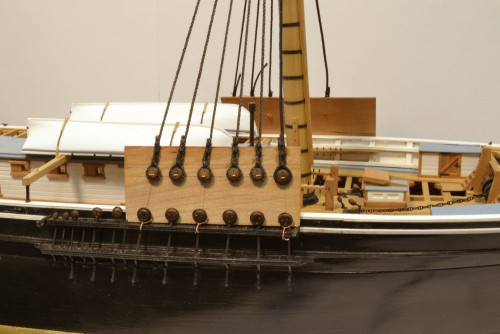

Сообщение Sniper » 06 мар 2021, 23:26
Обтяжка талями юферсов вант грот-мачты. Число вант увеличено относительно журнала. Лата над юферсами, которая в журнале названа ворстом, не ставилась. Это изобретение более позднего времени.
