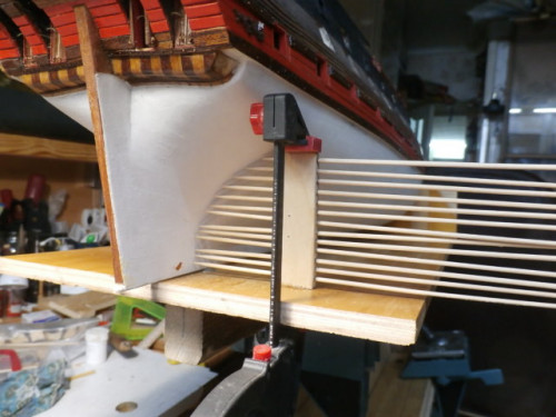

Я не совсем понял ваш вопрос. Как я понимаю вам нужно обрисовать овал корпуса для того что бы изготовить киль-блоки? Я как то описывал на своей веточке изготовление такого приспособления. А именно стр.65 пост от 22 декабря 2019 года . "Повелитель морей"от Кервы Посмотрите! Приспособление простенькое, возможно вам понравится!

Не нужно вам искать на всём общем форуме. Он большой. Я же вам написал адрес 65 страница моей веточки, это там где вы сейчас находитесь в данное время, только не на 91 странице, вам нужно - 65! Посылаю ссылку: viewtopic.php?f=106&t=296&start=1600
По этой странице 65 опускаетесь до моего поста от 22 декабря 2019 года 17 : 09 и читаете описание моего приспособления. Вам остаётся сделать такое же приспособление. Оно не сложное. Я на его изготовление потратил около 40 минут, материал бросовый, но я уверен, что в будущем оно еще пригодится и не раз!.Делаете съёмку овала вашего корпуса модели, затем укладываете приспособление на картон и переносите овал корпуса модели на картон. Удачи Вам!

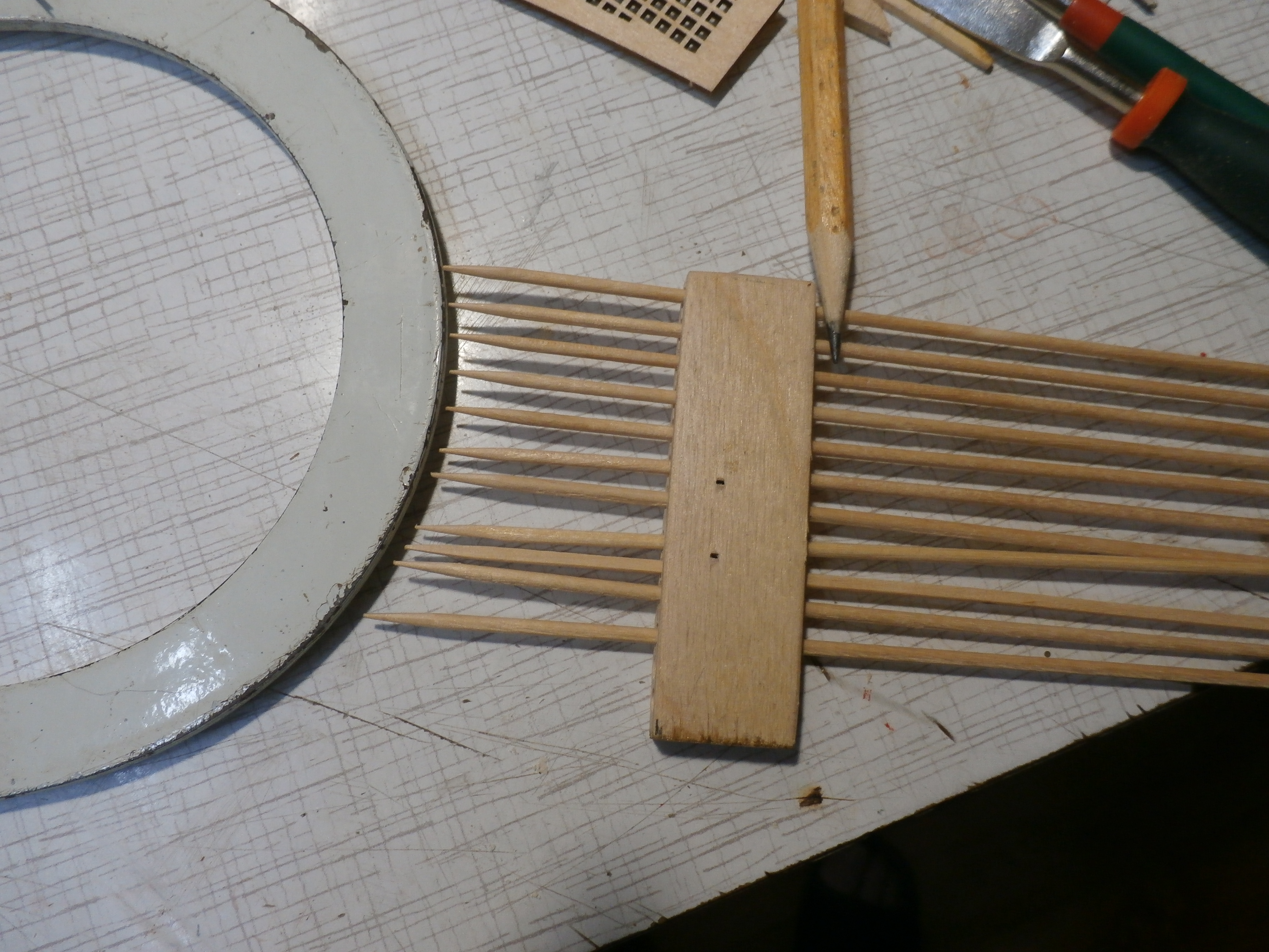

Привет, посмотрел внимательно твою присобление на сайте, мне очень понравилась описание как делать, только непонятно когда приспособление сделаешь, в каком месте карандашом или шариковой ручкой отметки на бамбуковых палочках делать, купил в Леонардо - набор бамбуковых палочек для шампуров на концах острые их - 100 шт, есть для этого у меня фанера 16 млм дуду из фанеры делать стойку и сверлить отверстия - 3 млм его высоте корпуса моего корабля, и куплю на сайте эти номера - 3 и 7 номер - Повелителя, затея для меня интересная и понятная спасибо за помощь т письмо с уважением - Юра Трошкалев
Re: Повелитель морей от кервы
Сообщение керва » 11 мар 2022, 20:16
yura trohkalev писал(а): ↑11 мар 2022, 19:46 - только непонятно когда приспособление сделаешь, в каком месте карандашом или шариковой ручкой отметки на бамбуковых палочках делать...
Добрый вечер!
- Не имеет большого значения с правой ли или левой стороны вертикальной стойки. Здесь идея в том, что бы отметины были заподлицо у стойки с любой стороны. Отметины нужны лишь для того, что бы при переноске стойки с одного стола на другой, бамбуковые палочки не сбились ненароком. Если собьются вы быстро и точно по отметкам восстановите ваше показание. Если вам нужно будет сделать несколько замеров отмечаете следующий замер карандашом на бамбуков. палочках другим цветом. Удачи Вам и Здоровья!

Дико извиняюсь, что влезаю в разговор, но я бы заменил отметины карандашом на кембрики, которые одевались бы с натягом на палочки с внешней стороны .

Ваше предложение красиво, имеет шарм законченности. Но на мой взгляд получается, тогда устройство будет разового пользования. Дело в том, что мастер замерил, зафиксировал термоусад. трубкой а если нужно будет перемерить или пододвинуть не много в сторону в перед или назад, по корпусу модели или замерить на другой модели термоусад. трубка - не позволит. (Её хлопотно будет снимать) Отметка же просто карандашом - вполне стирается ученическим ластиком. Моя вертикальная стойка изготовлена из фанеры толщиной 8 мм, шаг отверстий 5 мм. Ширина стойки 20 мм, а длина (высота) 70 мм Если бы я стал делать устройство по новому, я бы ширину стойки увеличил в 30, а лучше в 40 мм Длинные бамбуковые шпажки - шампуры в своём бы гнезде держались бы более устойчиво. Советую для сверления подобрать острое сверло, иначе фанера при сверлении от множества отверстий начнет расслаиваться.Не плохо бы вначале просверлить тонким сверлом, а уж на второй раз 3 мм...

Привет, спасибо за совет на каждую сторону можно сделать по одному приспособлению вместе с бамбуковыми палочками и их в отверстия, что бы не сбились при замере корпуса корабля, каждую палочек в отверстия 3 млм наклеить на клей пва и на каждую сторону с перейди и с задм корабля с правой и левой стороны по родному приспособлению с палочками , с уважением Юра спасибо за хороший совет и фото и объяснение постройке корабля

Ах Юрий! Думаю вы предлагаете много дополнительной работы. Поверьте, вам вполне хватит одного съёмного устройства. Если вы его изготовите аккуратно - оно вам будет служить "верой и правдой"долгие годы...

Кембрики можно сделать из ПВХ-трубки. А если рассматривать термоусадочную трубку, то её можно частично усадить и она сохранит свою подвижность. Но ещё раз - так мне видится "с дивана". На истину не претендую, мастеру виднее.

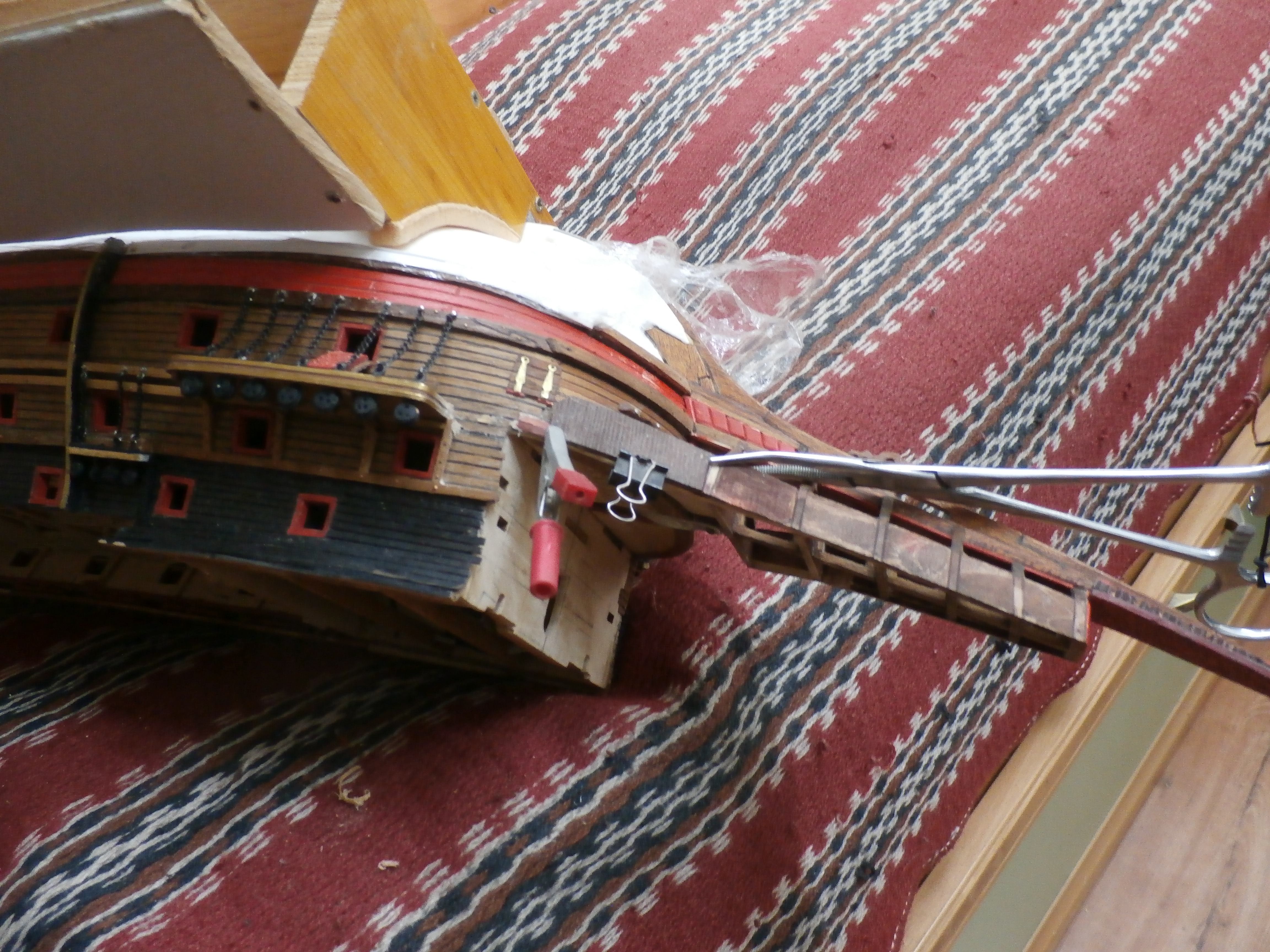

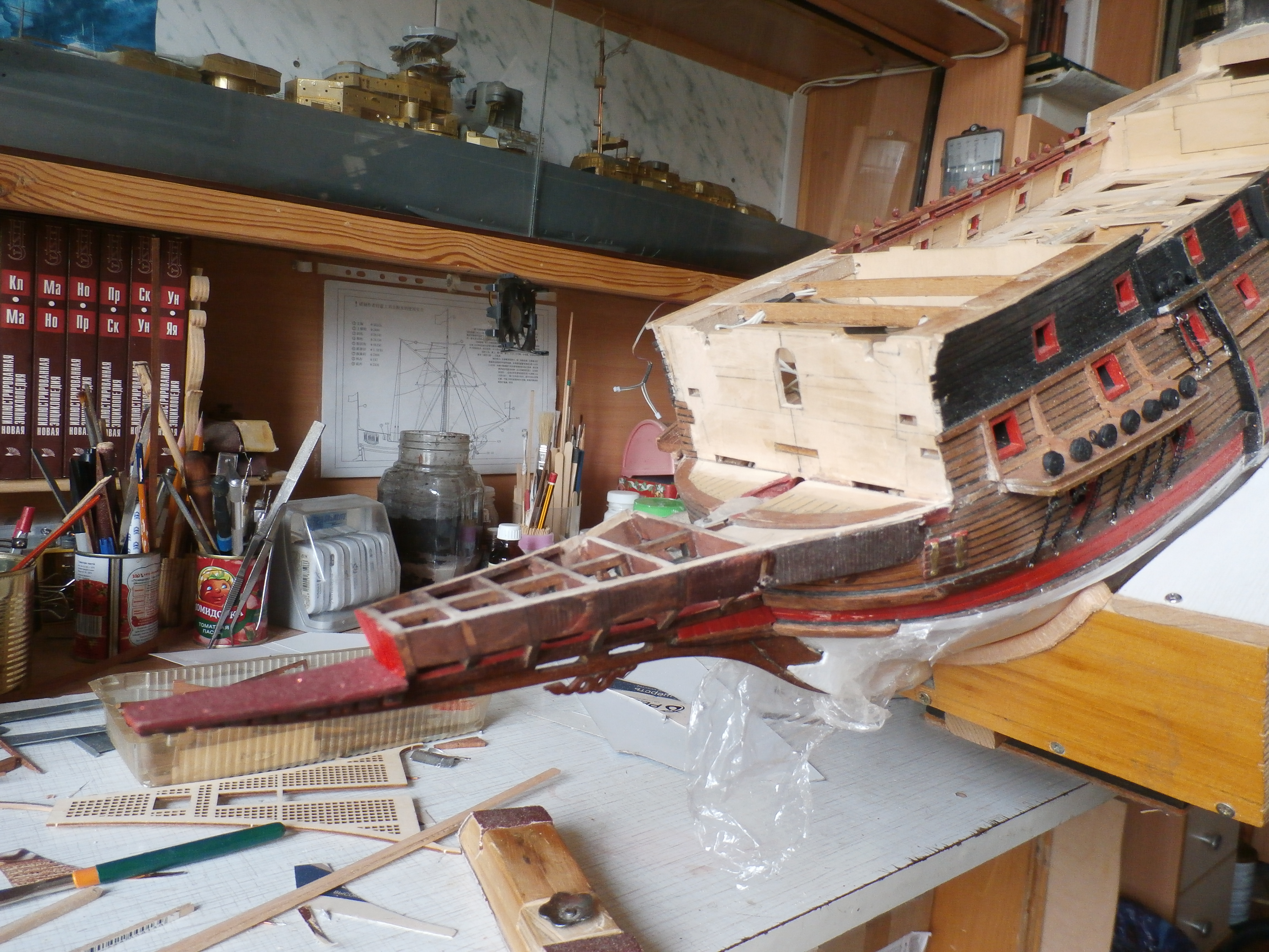

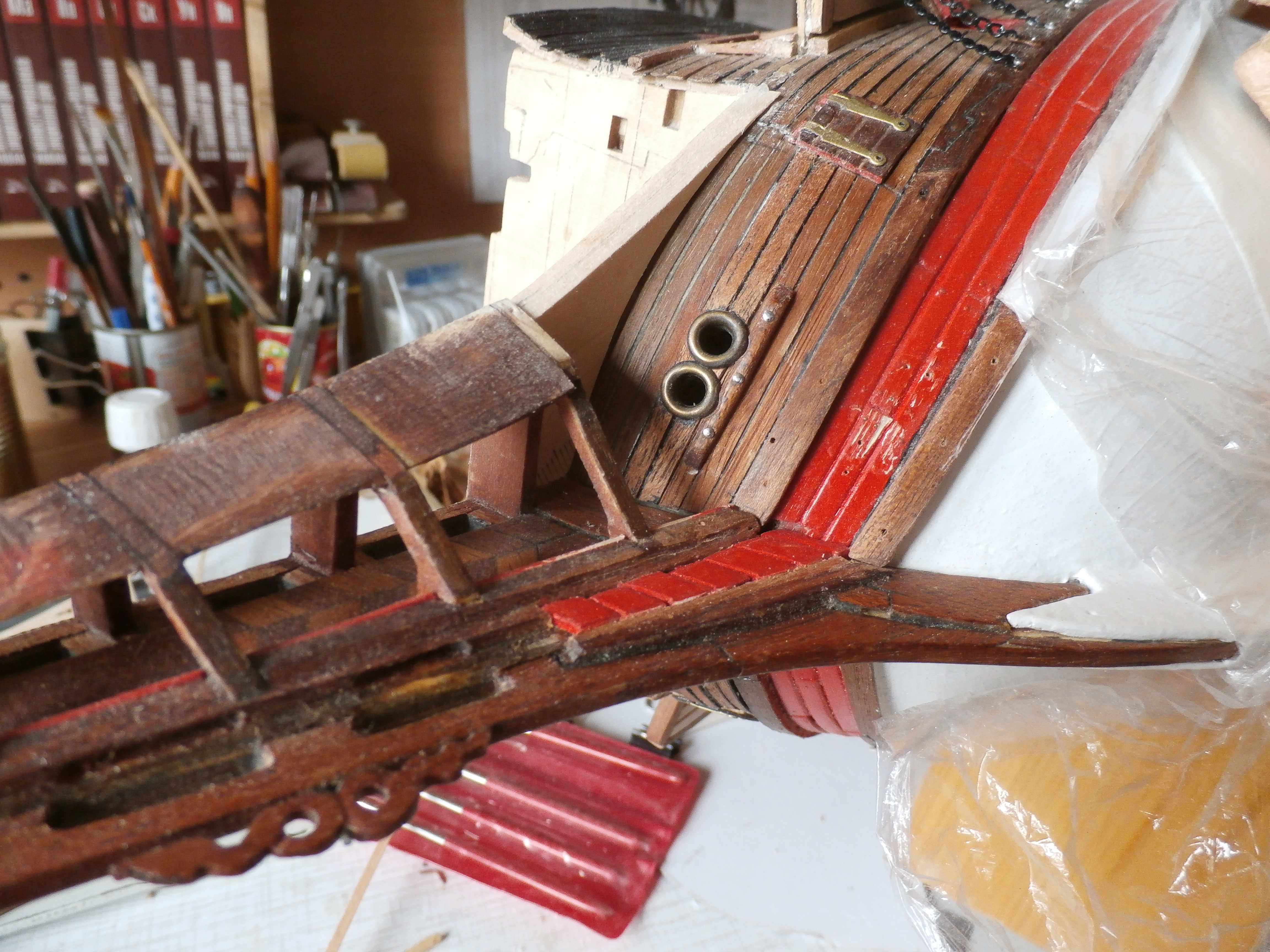

Сообщение керва » 13 мар 2022, 15:33
Здравствуйте и просто прохожие заглянувшие сюда на "огонёк"!
Сообщаю, что "верфь" на моем рабочем столе продолжает свою работу.
Веду монтажные работы в носовой части своей модели английского линейного корабля VII века "Повелитель морей" Монтаж гальюнной площадки на княвдигед, по левому борту корабля.
Удачи! Мирного неба и конечно Здоровья!

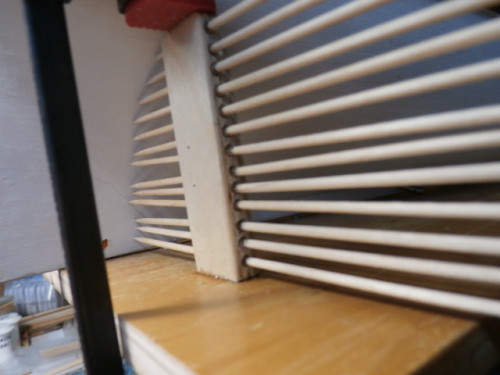

Здравствуйте , Сережа объясните как можно собрать и установить стойку с бамбуковыми палочками из Вашей фотографии, где показали собранную эту подставку с бамбуковыми палочками китайскими шампурами и как делать разметку по овалу корпуса корабля - Повелителя - я 3 стойки выпилил но не знаю как собрать в просанрленвх отверстия стойки эти палочки круглые с уважением Юра
Сообщение керва » 13 мар 2022, 23:21
yura trohkalev писал(а): ↑13 мар 2022, 21:25 Здравствуйте , Сережа объясните как можно собрать и установить стойку с бамбуковыми палочками из Вашей фотографии, где показали собранную эту подставку с бамбуковыми палочками китайскими шампурами и как делать разметку по овалу корпуса корабля - Повелителя - я 3 стойки выпилил но не знаю как собрать в просанрленвх отверстия стойки эти палочки круглые с уважением Юра
Здравствуйте Юрий!
Понимаю, вы расстроены. Ну что ж набирайтесь терпения. Не получилось сразу - это не страшно - получится в следующий раз. Давайте попробуем всё с начала.
Итак: Не плохо бы на стол уложить лист картона или плотной бумаги. Чтобы корпус стоял вертикально , подкладываем под днище корабля стопку книг с одной и другой стороны. Решаем, где у нас будут находиться будущие кильблоки Аккуратно карандашом на корпусе делаем отметины, как носового кильблока, так и кормового на борту вашего корабля. Устанавливаем стойку напротив вашей отметки на корпусе модели. Что бы стойка не упала я притягивал её к столу струбцинкой. Бамбуковыми палочками - Шампурами делаем замер округлости корпуса , затем делаем отметки карандашом на палочках и аккуратно укладываем устройство не меняя показаний на палочках на картон стола. Делаем отметки на картоне там где у вас оказались начало каждой палочки. Так как у вас расстояние между палочками в пять миллиметров, то и отметки (точки) будут через каждые пять миллиметров Остаётся только соединить эти точки на картоне и в итоге получится та округлость корпуса с одного борта, а так как корпус симметричен то можно наложив полученный картонный шаблон на картон вычертить новый шаблон уже другого борта. В итоге вы получите картонный шаблон округлости корпуса в том месте, где вы замеряли корпус. Удачи!

Здравствуйте Сережа, спасибо за подробное объяснение как сделать овал на этом приспособлении, напишите - у Вас какая высота блока - стойки - размеры высоты и ширины выпилить , с уважением Юра
Сообщение керва » 14 мар 2022, 11:04
yura trohkalev писал(а): ↑14 мар 2022, 06:29 - напишите - у Вас какая высота блока - стойки - размеры высоты и ширины выпилить , с уважением Юра
- Моя вертикальная стойка изготовлена из фанеры толщиной 8 мм, шаг отверстий 5 мм. Ширина стойки 20 мм, а длина (высота) 70 мм Если бы я стал делать устройство по новому, я бы ширину стойки увеличил с 20 мм до 30, а лучше в 40 мм Длинные бамбуковые шпажки - шампуры в своём гнезде держались бы более устойчиво.

1. Если у вас сохранилась фанерная матрица из журнала - патворка, в которой были вырезаны лазером необходимые вам шпангоуты - можно воспользоваться ей. Хотя, понятно, прошло много времени и эта матрица вернее всего утеряна...
2. В своё время, во времена Советского союза, мы, мальчишки из Дома пионеров решали эту проблему очень просто. Переворачивали корпус модели к верху килем и в нужном для нас месте на корпусе своего корабля мягкой ( алюминий ) проволокой поглаживая руками изгибали её по корпусу создавали из проволоки некий шаблон, а затем переносили это на фанеру и выпиливали из этой фанеры необходимый нам киль-блок. Я понимаю, в наше время найти такую проволоку очень сложно. Её не выпускает промышленность. Но если взять медную проволоку и нагреть её над пламенем той же домашней газовой плиты до малинового свечения, оставить её до остыва, то проволока станет очень мягкой ...
И другой вариант из алюминиевого листа или жести вполне можно вырезать некую ленту, которая вполне справится с этой задачей...

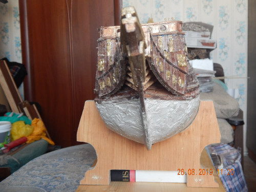

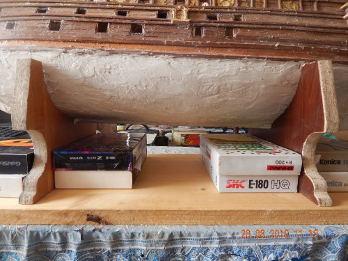

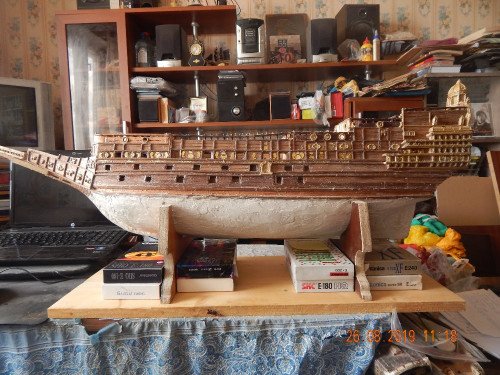

Здравствуйте Серёжа, я в 2019г присылал мои фото моего - Повелителя Морей - переснял с эти фото и присылаю - выпилил эти 2 стойки - кильблоки и заснял на фото установил на корабль в местах их в носовой части и кормовой, ч не выкинул их у себя дома, получился к меня этот овал корпуса - обхват по овалу корпуса но в местах соприкосновения обхвата в изгибе корпуса у меня есть небольшие щели и неровности по радиусу, мне это немного не нравиться есть желание немного изменить и переделать по образу обхвата, чтобы этот образ овала в точности подходил к корпусу без этих ролрехов - щелей по радиусу обхвата извините , сто так получается у меня м уважением к Вам Юра
yura trohkalev
Сообщения: 354
Благодарил (а): 1646 раз
Поблагодарили: 103 раза
Сообщение yura trohkalev » 14 мар 2022, 16:24
Вот фото
yura trohkalev
Сообщения: 354
И еще

yura trohkalev
Сообщения: 354
Сообщение yura trohkalev » 14 мар 2022, 17:35
Привет, еще раз посмотрел ч внимательно эти фотографии присланные сейчас о корабле, сам убедился можно оставить эту форму обхвата к к корпусу ножек кильблока получился немного неровно стоит мой корпус кораблями есть по обхвату небольшиетщели по сторонам, можно взять эти ножки за основу как лекало и заново на картоне 3млм обрисоватьтэтот овал корпуса чернильной пастой и где есть просвет к корпусу добавить немного радиус по сторонам просветов и выровнять на рисунке килевую основу - паза и на другой ножке заделать тоже самое по радиусу овала и кривизны корпуса, а то получается стоит на ножках искривлено и не ровно и косовато с обеих сторон нужно выравнивать рисунок килевой основы , м уважением Юра простите , что так много пишу Аам
