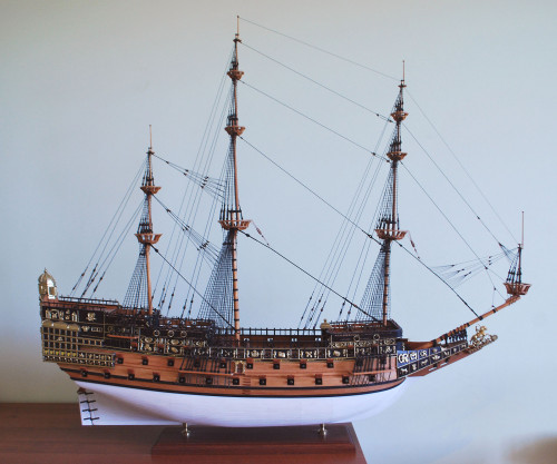

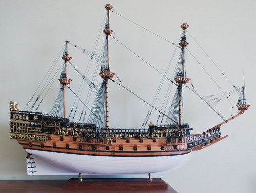

Сообщение Sniper » 02 май 2022, 17:28

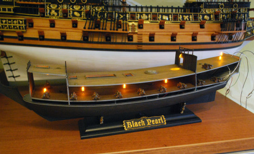

В начале года не обошлось без параллельного проекта - смотрели "Пиратов Карибского моря" и дочка захотела собрать Black Pearl, Чёрную Жемчужину, корабль легендарного капитана Джека Воробья. Посмотрев на варианты, выбрали модель от Звезды, по качеству она хороша. Для себя тоже нашел интерес - сделать внутреннюю подсветку. Делал первый раз, все работает как задумано. Батарейный отсек, макетную плату, резисторы, светодиоды, провод, паяльник купил в ЧИП и ДИП. Сейчас уже на Жемчужине зашиты борта, но здесь на фото пока все видно. Батарейный отсек с выключателем в подставке, провода на корме для будущих фонарей.
А Повелитель обзавелся еще одним ярусом стеньг. Такелаж пошел совсем не по журналу.

Сообщение керва » 03 май 2022, 09:11
Sniper писал(а): ↑02 май 2022, 17:28 Такелаж пошел совсем не по журналу.
Здравствуйте Роман!
Поздравляю Вас. Ваш корабль действительно смотрится достойно. На счет такелажа, думаю это уж и не так критично. Для меня загадка, как вы сумели добиться такого соотношения высоты мачт - рангоута, с корпусом корабля. Ваш корабль более строен и изящен если сравнивать с официальным фото проекта патворка. Вы добавляли миллиметры длине бушприта и мачтам? Спасибо!
Сообщение Sniper » 03 май 2022, 17:04
керва писал(а): ↑03 май 2022, 09:11 Для меня загадка, как вы сумели добиться такого соотношения высоты мачт - рангоута, с корпусом корабля. Ваш корабль более строен и изящен если сравнивать с официальным фото проекта патворка. Вы добавляли миллиметры длине бушприта и мачтам?
Сергей Николаевич, действительно есть такое ощущение, что пропорции другие. Сейчас уж не вспомню, но размеры я брал близкие к журнальным, правда смотрел в основном в польскую версию журнала. Там не было вот этой путаницы "там отпилите, там нарастите". После изготовления мачт я собрал их "насухую", на скотч, и наложил фотографию на гравюру Пэйна. Получилось довольно близко и результат меня вполне устроил, кроме положения бизань-мачты, она должна быть сдвинута больше в корму.
А сейчас еще нельзя судить об общих пропорциях, ведь не установлена носовая фигура. Она на этой модели явно переразмерена и здорово добавит корпусу тяжести и размера в длину.

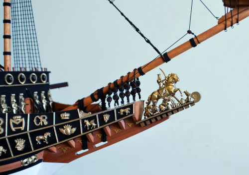

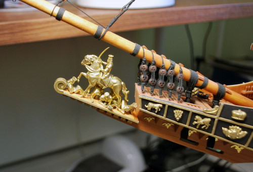

Сообщение керва » 04 май 2022, 11:53
Sniper писал(а): ↑03 май 2022, 17:04
Спасибо Вам!
Ваш успех воодушевляет. Размышления на эту тему лишний раз подчеркивают, что мы с вами на правильной дорожке!
Да , носовая скульптура! Памятник человеческой гордыне! Изобразить не только себя - любимого но и коня, и всех своих поверженных недругов и все это на небольшом пятачке-площадке! Это надо-же придумать! Но из песни слово не выкинешь! Очень интересно, каким путем отправитесь Вы? Как будете крепить. Считаю секундный клей не самое оптимальное решение... При любом, даже не большом встряхивании модели при переноске, уверен она (гальюнная скульптура) будет отваливаться... Хорошо бы припаять ? но силумин ? ...
В любом случае Удачи Вам и конечно Здоровья!

Сообщение Sniper » 04 май 2022, 13:58
Μιχαήλ Γ.Σ.(InTempo) писал(а): ↑04 май 2022, 12:41 Позволю себе выразить скромный оптимизм, что Роман не станет использовать журнальную скульптуру и сделает её сам в нужных ему и его моделе габаритах!
О, нет, нет, нет. Носовая фигура собрана, хорошо покрашена и ждет своего часа в коробке. Конечно мне не нравится размер этих фигур и больше нравится вид вообще без носовой фигуры, но переделывать??? Я делаю Повелителя уже 5 лет, порядком устал от него, а впереди паруса, которые точно делать заново. Уже ждут в очереди еще 3 корабля в разной степени готовности.
Когда я начинал эту ветку, то обозначил уровень переделок как "минимум", только самое критичное. Увы, не получилось. Теперь хотелось бы просто не дать задней и довести модель до конца.
Сообщение Sniper » 04 май 2022, 14:06
керва писал(а): ↑04 май 2022, 11:53 Как будете крепить. Считаю секундный клей не самое оптимальное решение... При любом, даже не большом встряхивании модели при переноске, уверен она (гальюнная скульптура) будет отваливаться... Хорошо бы припаять ? но силумин ? ...
Насколько я помню у всадника изначально предусмотрены штифты в ногах лошади для крепления к основанию. Остальные фигуры полегче и пока прочно сидят на секундном клее. Самое критичное место - крепление всей конструкции на форштевень, но там посадка внатяг, большая площадь соприкосновения, соединение дерево-дерево, так что думаю Titebond выдержит.

Сообщение керва » 04 май 2022, 16:10
Sniper писал(а): ↑04 май 2022, 14:06 - так что думаю Titebond выдержит.
Спасибо! Да, я как то американский клей совсем выпустил из вида. Думал экспериментировать с эпоксидкой и соседней кошкой... Хотя эп. клей более хрупок. Удачи!

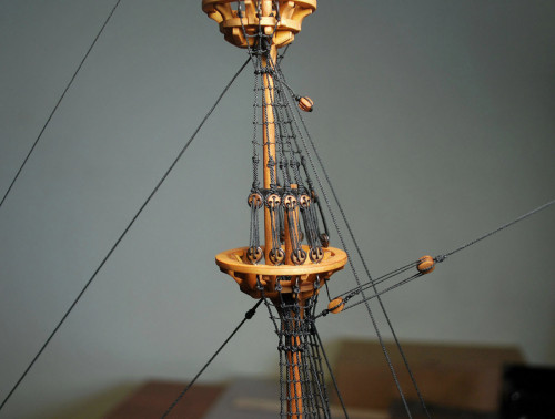

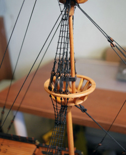

Сообщение Sniper » 24 май 2022, 22:16
Немного крупных фото вант и марсов
Сообщение Sniper » 24 май 2022, 22:18
и еще

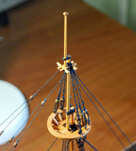

Сообщение Sniper » 25 май 2022, 20:41

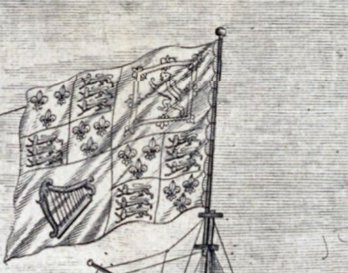

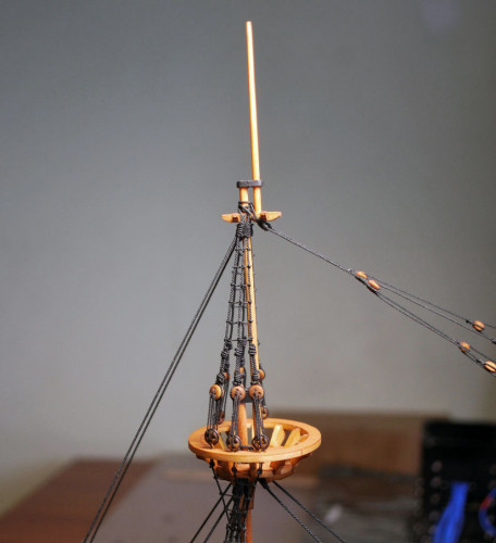

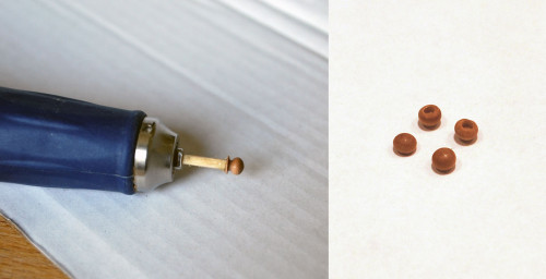

Продолжение следует. Стал ставить флагштоки и чуть не натянул ванты по журналу, а ведь их на изображении Повелителя нет. Это изобретение более позднего времени. Зато журнал обошел вниманием такую важную деталь как клотик. А без клотика флагшток выглядит незаконченно, просто как палка. Надо исправлять!
На гравюре Пейна хорошо видна форма клотика, близкая к шару. Подходящей круглой заготовки не было, выточил четыре клотика надфилем, наклеив кубик на спичку и зажав в гравёре.
Сообщение Sniper » 26 май 2022, 19:02
Пришла ее очередь, поставил носовую фигуру.

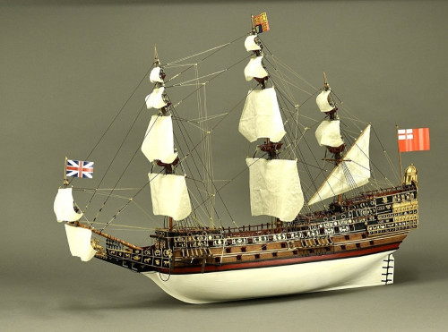

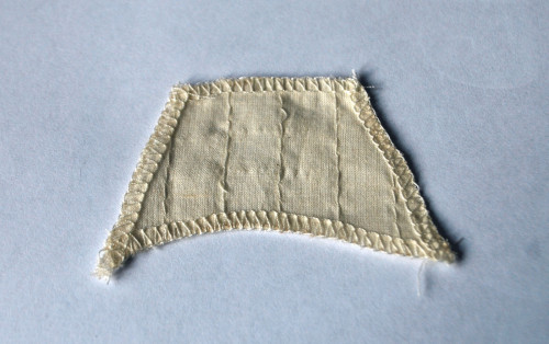

Сообщение Sniper » 30 май 2022, 22:17
В начале стройки я думал, а не сделать ли такелаж без парусов? На музейных образцах смотрится очень интересно. Но мои домашние требуют, чтоб был корабль под парусами. Будем делать!
Беглый взгляд на журнальные паруса способен вызвать тоску. В какую светлую голову пришла идея так мощно заоверлочить край? Сама ткань по качеству вроде неплоха, цвет приятный, но эта кривая линия и края ... ужас.
Есть у меня паруса от патворка "12 Апостолов", так нормальные паруса то делала Артесания с Деагостини. А тут ...
Ставить такие паруса в оригинальном виде совсем не хочется. Правда и опыта по пошиву новых парусов нет у меня никакого.

Сообщение Μιχαήλ Γ.Σ. » 30 май 2022, 23:07
Sniper писал(а): ↑30 май 2022, 22:17 ...
Беглый взгляд на журнальные паруса способен вызвать тоску. В какую светлую голову пришла идея так мощно заоверлочить край? Сама ткань по качеству вроде неплоха, цвет приятный, но эта кривая линия и края ... ужас...
Думаю не скажу Вам ничего нового, нужна информация, чтобы понимать куда двигаться, без информации никуда! Где же её взять? Можно посмотреть здесь:
https://www.shipmodeling.ru/phpbb/viewt ... =9&t=73787
А можно на похожих форумах. Если ответа не нашли, можно спросить уже там. Здесь коллег с достаточным опытом по пальцам пересчитать можно.
Надеюсь никого не обижу этим. 🖖🙂
Сам же считаю, что переделывать журнальные паруса нет смысла. Лучше обрести, как модно сейчас говорить, "нужные компетенции" и сделать их самому.

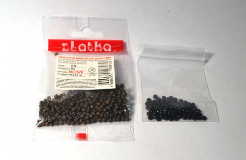

Давно уж смотрю на ракс-клоты из черного блестящего бисера в журнале, желание их заменить меня не покидало. В реальности это были точеные деревянные шары и черный цвет им совсем не подходит. И вот оно, купил в магазине для хобби Леонардо бисер за 40 р. цвета кофейного зерна. Может кому пригодится.

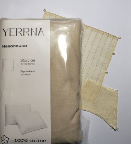

Сообщение Sniper » 03 июн 2022, 18:32
Шить паруса, да но из чего? Ткань батист, но лучше перкаль. Однотонную и нужного оттенка найти трудно. Белую надо красить и вроде бы чаем :mrgreen: Пару лет назад щупал в IKEA наволочку DVALA, тогда подумалось что из такого перкаля хорошо выйдут паруса, а купить еще успеется. Но где сейчас та IKEA?
А замену той наволочки DVALA делает российский производитель и цена будет пониже чем за ткань для парусов в магазинах для моделистов. Цвет конечно потемнее в сравнении с парусами из журнала и парусом от Фальконета, но мне он нравится.
