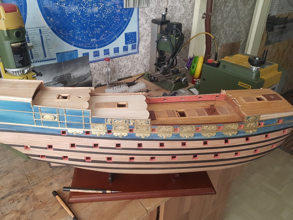

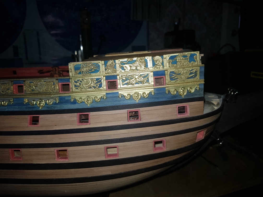

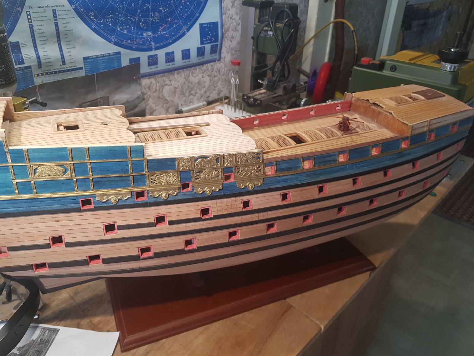

Добрый день ! Что сделано, учусь ))

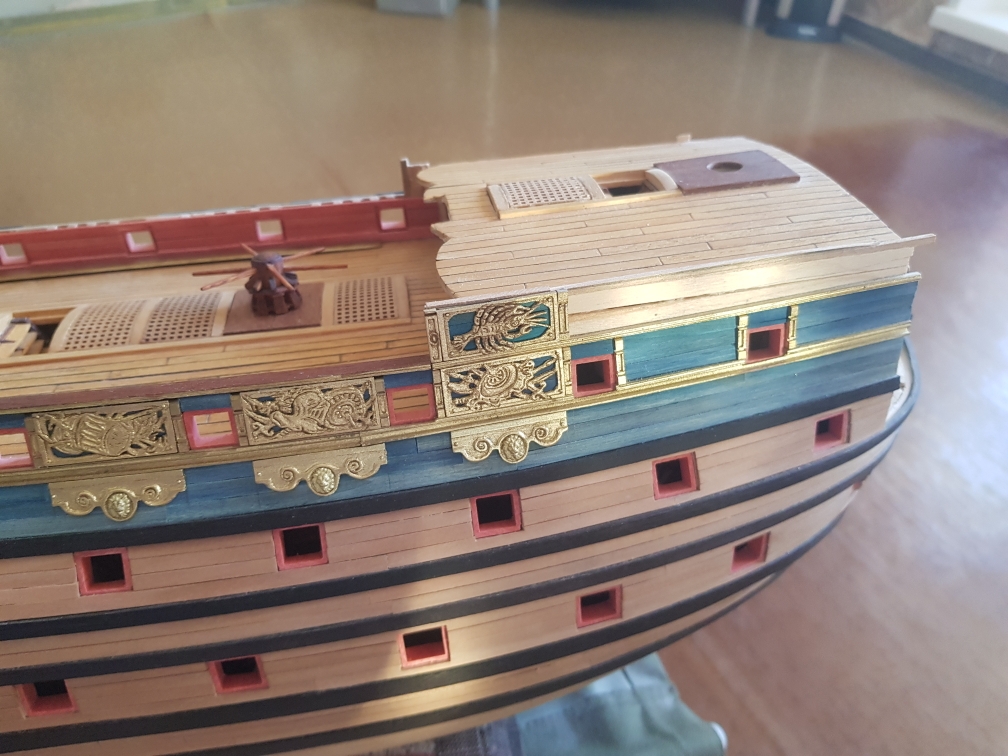

Re: Повелитель морей от ostwest17
Сообщение Олег Валентинович » 03 июл 2023, 13:50
еще

Сообщение Алексей Владиславович Пономарёв » 03 июл 2023, 21:57
Шикарно получается

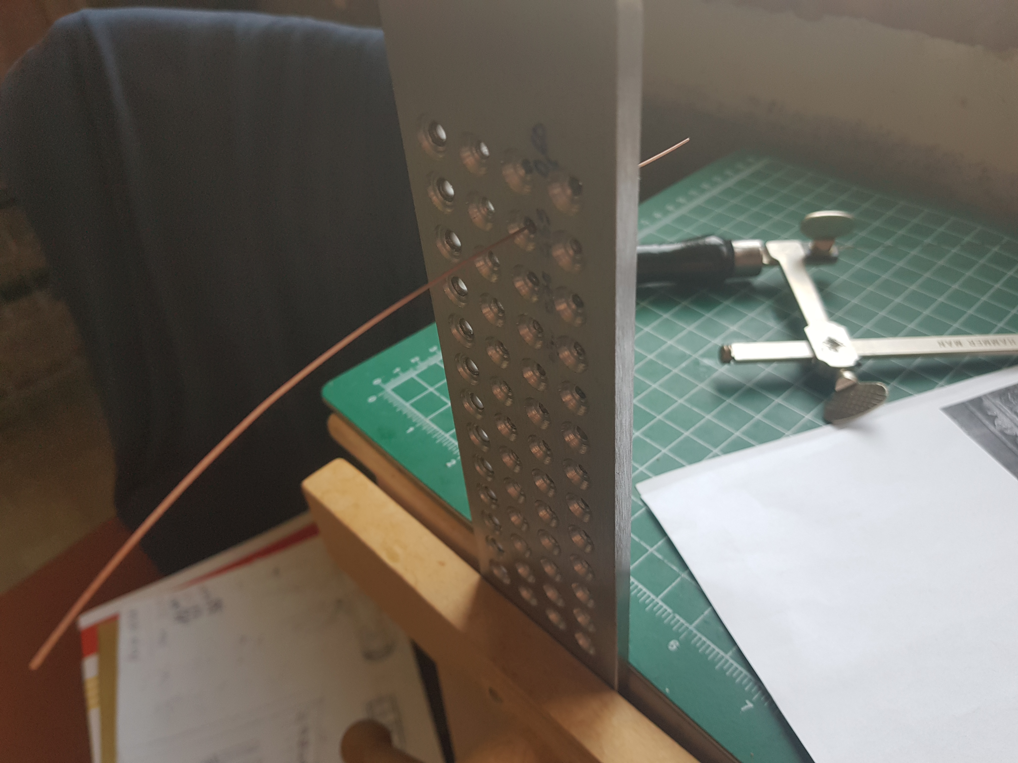

Сообщение Олег Валентинович » 06 июл 2023, 12:42

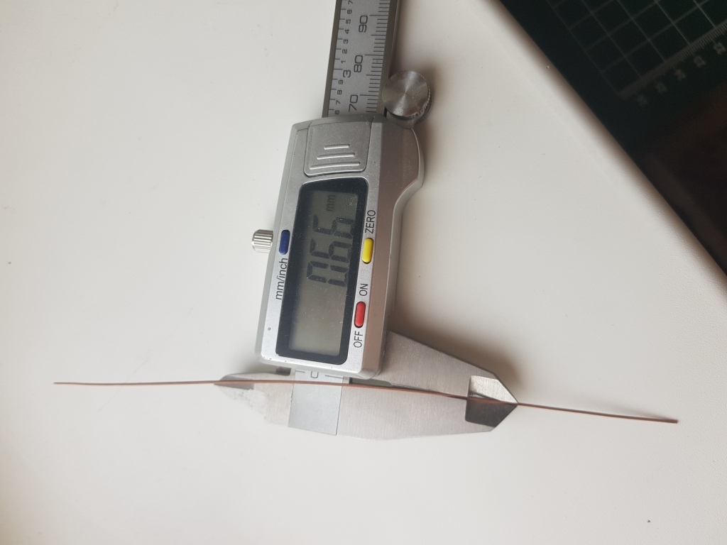

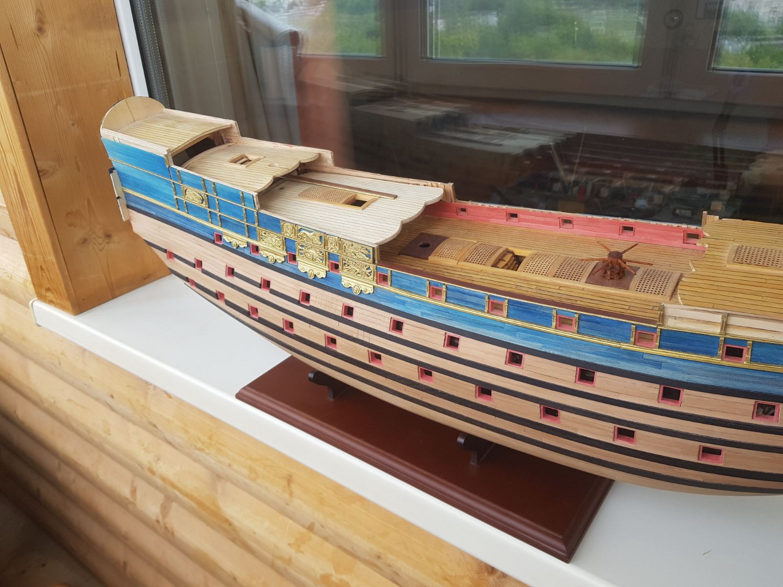

Параллельно делаю гвоздевание обшивки корпуса корабля. Материал "розовая" груша ,не такая ломкая !
Протяжка заготовки через фильерную доску, нужно выйти на размер нагеля 0,6 мм

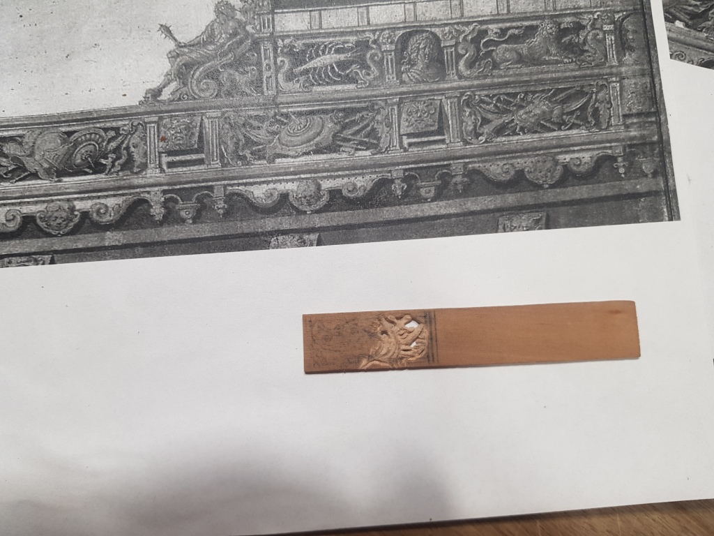

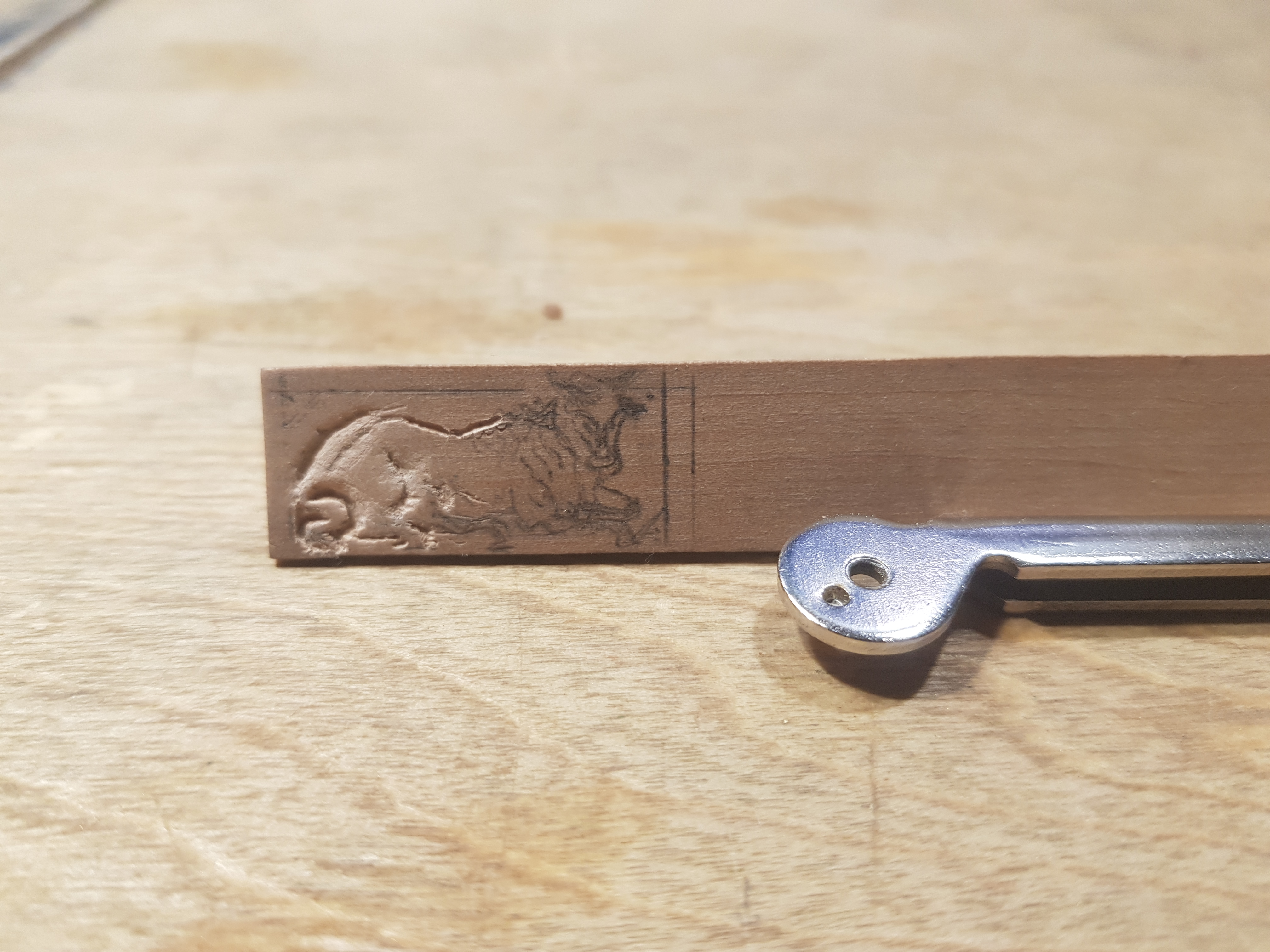

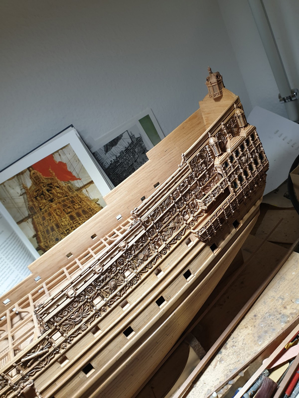

Этапы работы резки декора :
Последний раз редактировалось Олег Валентинович 10 июл 2023, 13:32, всего редактировалось 1 раз.

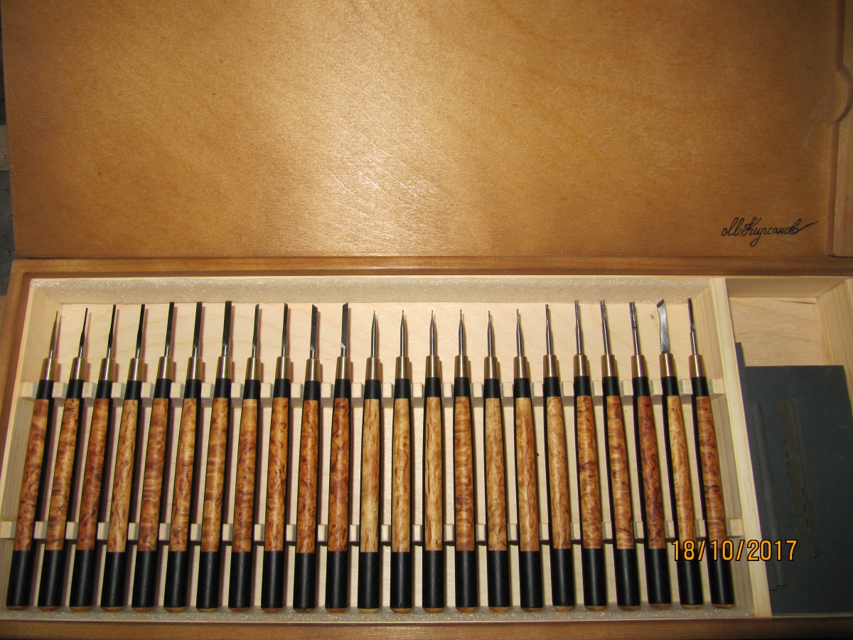

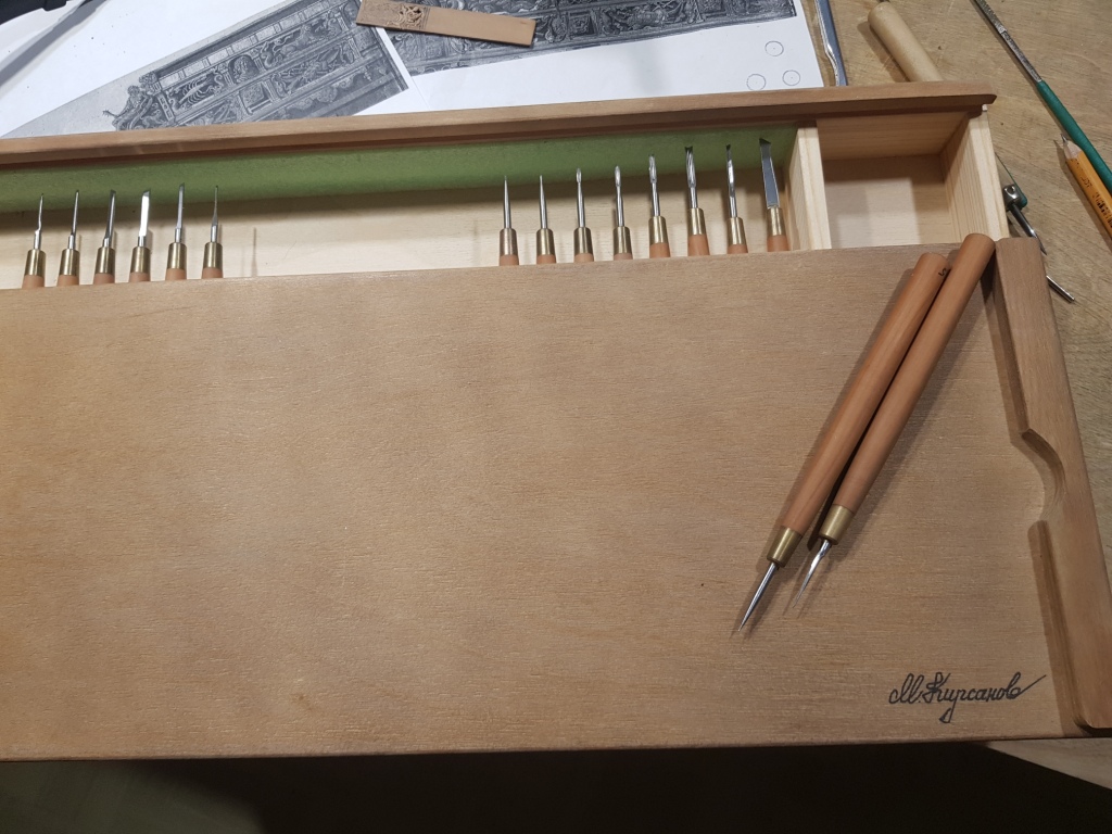

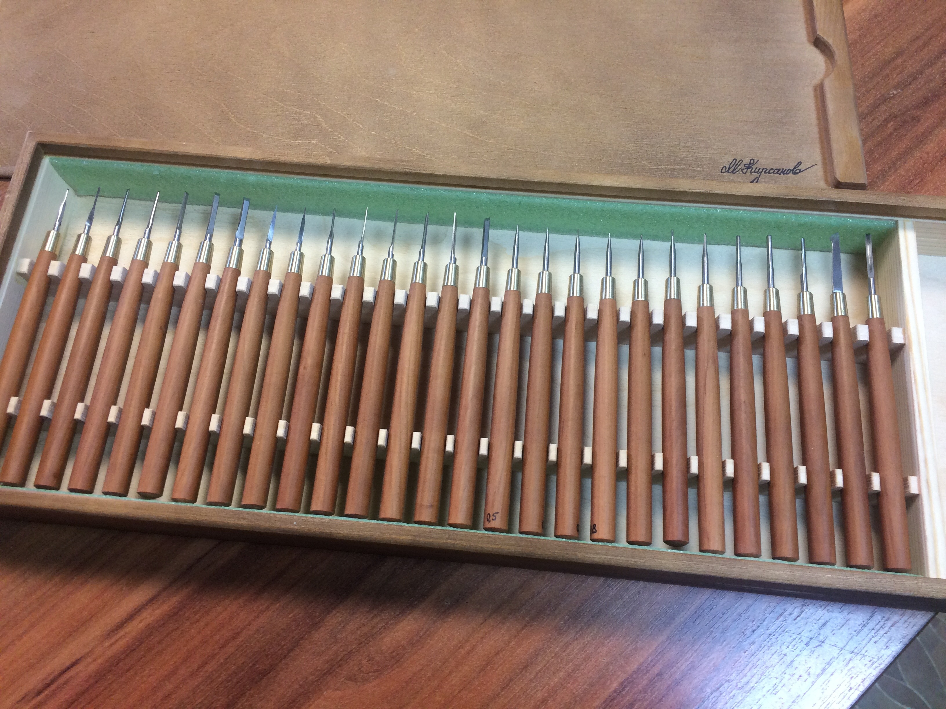

Сообщение Олег Валентинович » 10 июл 2023, 08:41
Основной инструмент которомым я работаю . Был приобретен у уважаемого Михаила Кирсанова!

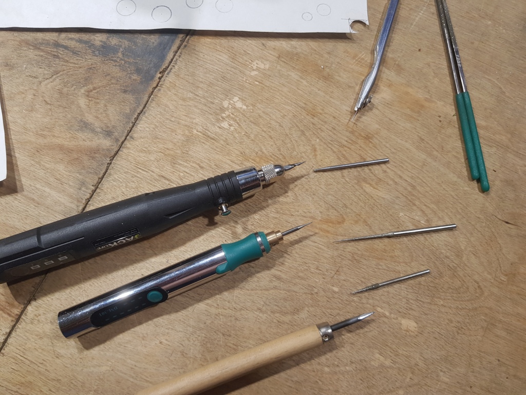

Сообщение Олег Валентинович » 10 июл 2023, 08:43
Дополнительный инструмент (китайские маломощные бор-машинки)

Сообщение керва » 11 июл 2023, 12:58
Олег Валентинович писал(а): ↑10 июл 2023, 08:41 Основной инструмент которомым я работаю . Был приобретен у уважаемого Михаила Кирсанова!
Здравствуйте Олег Валентинович!
Мда! Я поклонник хорошего инструмента. Но здесь благоговейно умолкаю и снимаю шляпу! Да, такой инструмент придется отрабатывать только шедеврами...
Еще один вопрос. Какую древесину используете для декора? Большое спасибо!
Сообщение Олег Валентинович » 11 июл 2023, 13:42
Добрый день Сергей Николаевич . Да, инструмент шикарный , без него ударятся в декор не смысла .

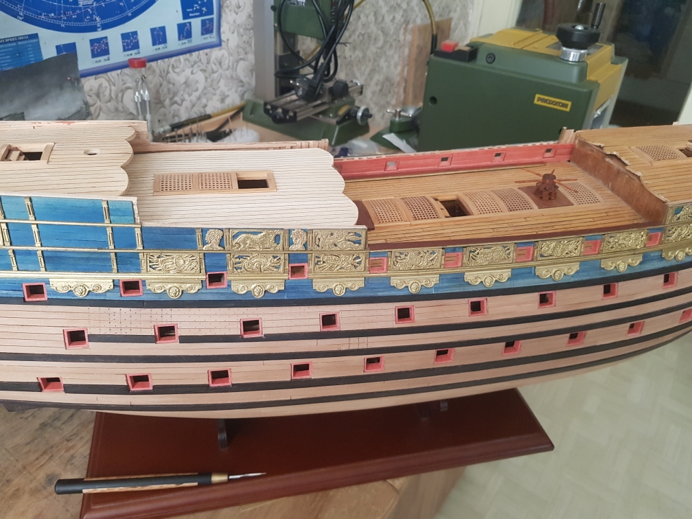

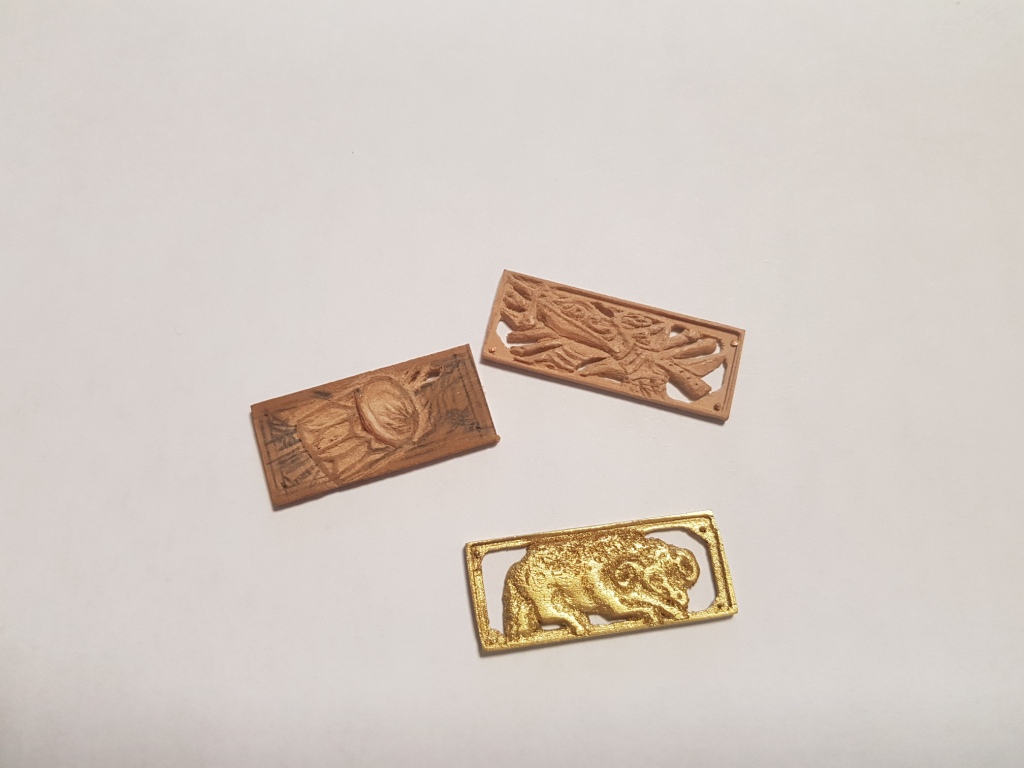

Сообщение Олег Валентинович » 07 ноя 2023, 08:45
Добрый день !

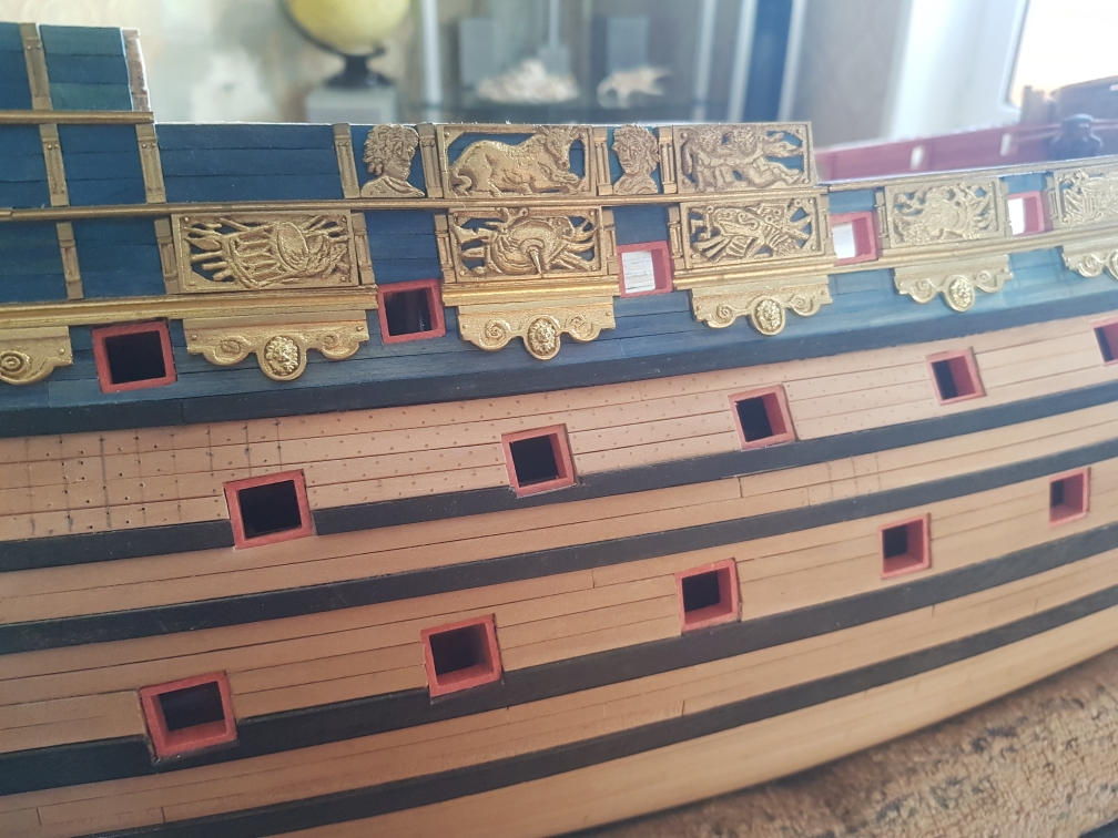

Продолжаю изготовления декора . Не все так просто , работа продвигается очень и очень медленно ! Много ,что не получается , ну раз уж начал надо идти дальше )

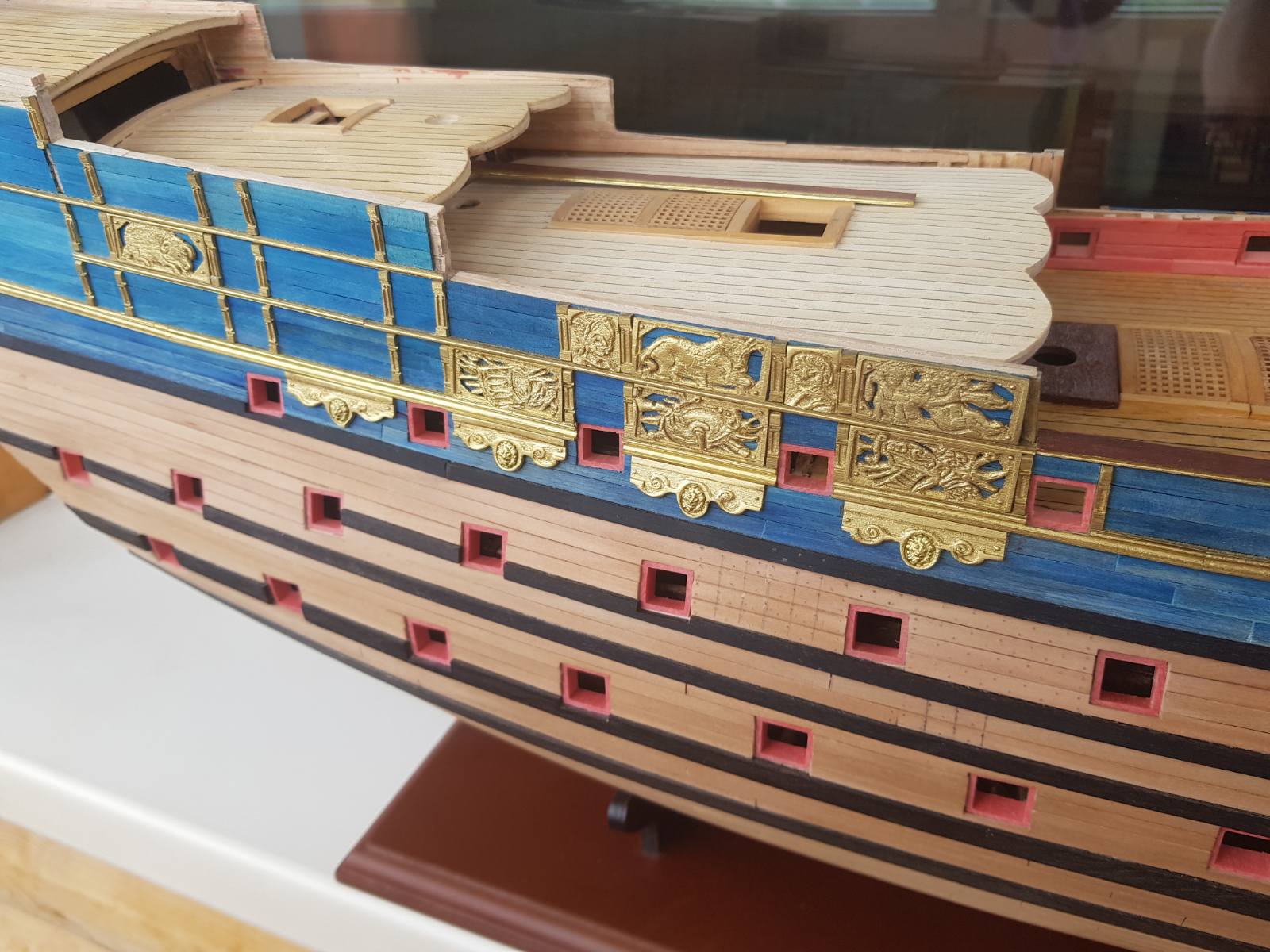

Сообщение Олег Валентинович » 07 ноя 2023, 08:46
Еще

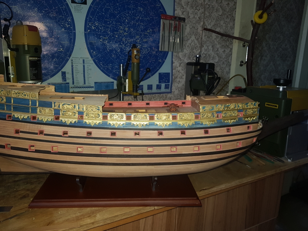

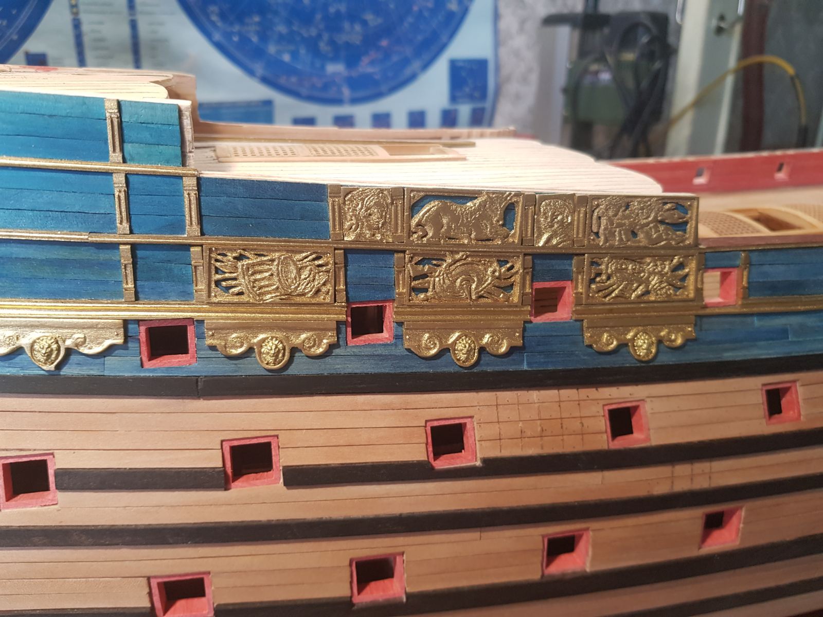

Сообщение Олег Валентинович » 09 апр 2024, 10:28
Добрый день уважаемые коллеги . Маленькими шажочками двигаюсь в постройке своей модели . Приходится ,что-то менять ,многое не получается переделываю (

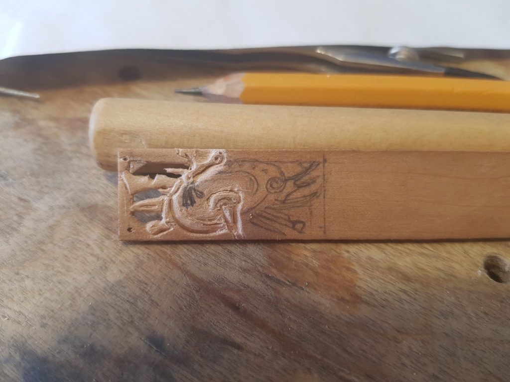

Каждый раз изумляюсь вашему терпению. Чувствуется, что добавляется опыт в вашей работе в изготовлении самого декора. Это конечно Прекрасно! У меня к вам вопрос: Вы как то укрепляете тыльную сторону декоративной пластинки перед тем, как начинать её гравировку? Первые пластинки были практически монолитными, сейчас же они до изумления - ажурные, с множеством мелких просветов?!! По моему понятию - любая даже самая малая,микро трещина на дереве автоматически бракует всю работу над миниатюрой. Сколько нужно терпения, что бы заставить себя начинать уже пройденную работу заново!

Потихоньку набиваю руку в резке по дереву , первый вырезанный декор хоть весь переделывай , но я тогда точно не достою свою модель ) очень много брака и ошибок . Опыт приходит со временем . Тыльную сторону я не креплю, у меня полоска длиной 20 см пока длинная заготовка (материал дерева груша) прижимаю рукой , затем ее отрезаю когда готова и в станок . Чистовую, где-то прохожу с помощью фрезерного станка с использованием (фрез 0.5 мм, 0.4 мм ,0.3 мм )
