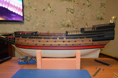

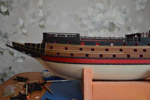

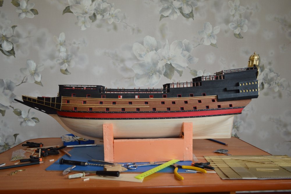

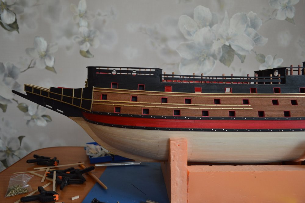

После долгого простоя взялся за корабль... Сделал носовую часть корабля и начал клеить все эти рейки по корпусу корабля (не знаю к сожалению их названия)... Реек маловато как мне кажется 1х2 мм уже не хватило, 1,5х1,5 мм тоже не много...

Параллельности всех линий вроде удалось достичь, как я и хотел с самого начала...

Сообщение Олег Сергеевич Рубан » 12 окт 2019, 04:34
Наконец-то адекватное расположение бархоутов

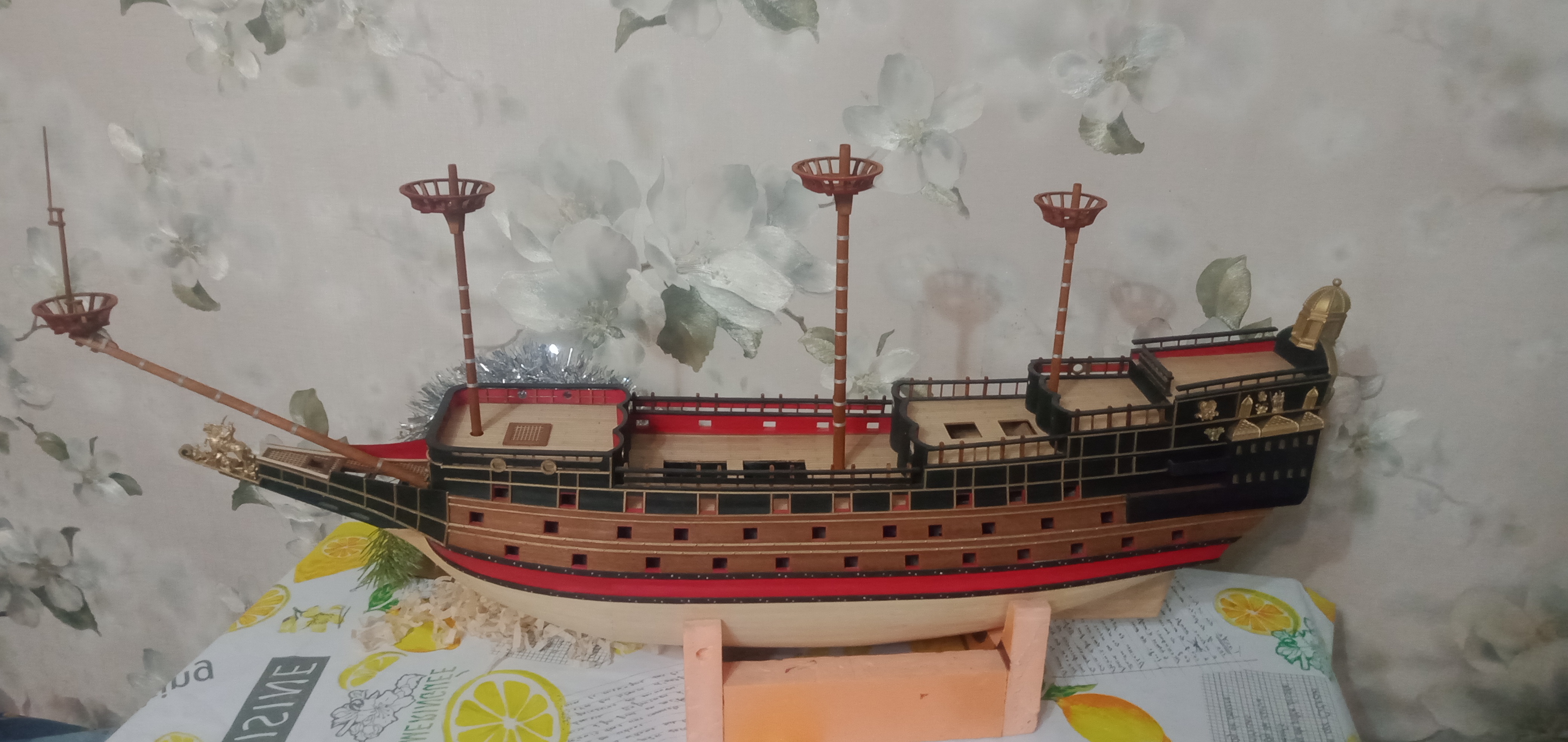

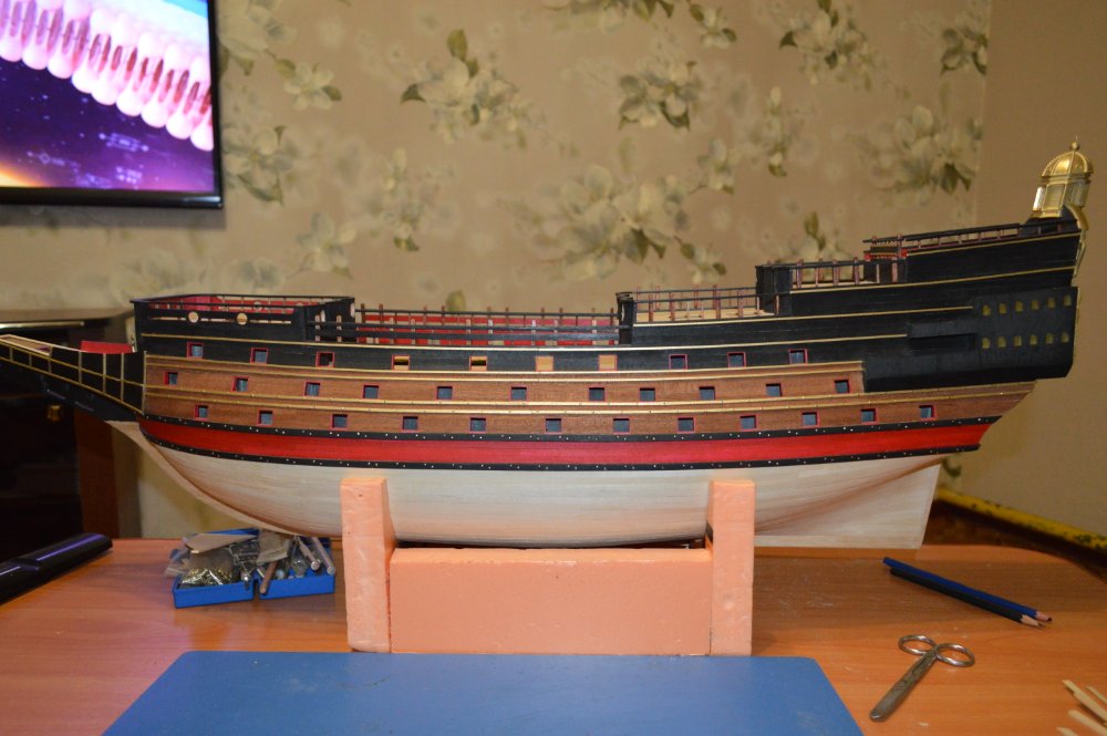

Сообщение Almaz1188 » 08 янв 2024, 18:53
Ничего особо не изменилось с тех пор... Но работы сделано не мало, хотя её и не видно... Пока всё вот так: Мачты не вклеены, а просто втавлены для фото...

Сообщение Μιχαήλ Γ.Σ. » 09 янв 2024, 08:31
Almaz1188 писал(а): ↑08 янв 2024, 18:53 Ничего особо не изменилось с тех пор... Но работы сделано не мало, хотя её и не видно... Пока всё вот так...
Хорошая, аккуратная работа, на мой взгляд. Так держать, коллега!
Almaz1188 писал(а): ↑08 янв 2024, 18:53 Мачты не вклеены, а просто вставлены для фото...
А Вы думаете их надо обязательно приклеить?...

Сообщение Almaz1188 » 09 янв 2024, 11:00
Μιχαήλ Γ.Σ. писал(а): ↑09 янв 2024, 08:31 А Вы думаете их надо обязательно приклеить?...
Диаметры отверстия не совпадают... Так что нужно будет вклеивать!
Сообщение керва » 09 янв 2024, 15:30
Almaz1188 писал(а): ↑09 янв 2024, 11:00
Спасибо коллеги!
Позвольте и мне вступить в разговор...
Я вполне согласен с коллегой Михаилом. Действительно хорошая и аккуратная и достойная работа!

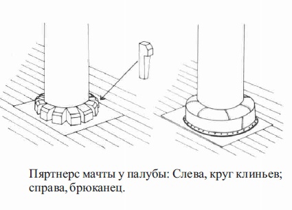

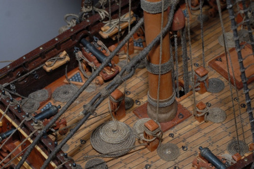

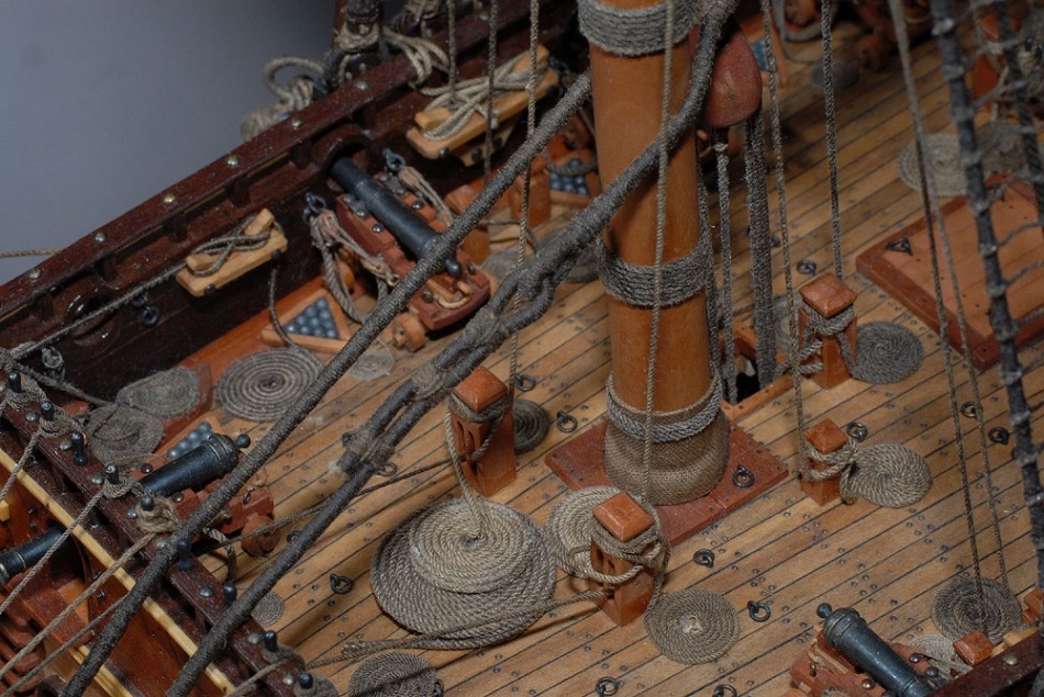

Сергей, Это как раз тот случай, когда судомоделисту есть возможность показать зрителю обустройство верхней палубы модели. Способ крепления и расклинивания мачты в месте прохождения её через верхнюю палубу. (пятнерс). Конечно вместо клиньев можно сымитировать клинья -кольцом разделив его на несколько секторов.
Для защиты от сырой и свежей погоды команда корабля на пятнерс шила по верх из брезента - брюканец ( чехол ), но судомоделисты обычно это опускали, что бы показать инкрустацию различных по цвету клиньев... Эстетически это хорошо смотрится на модели...
