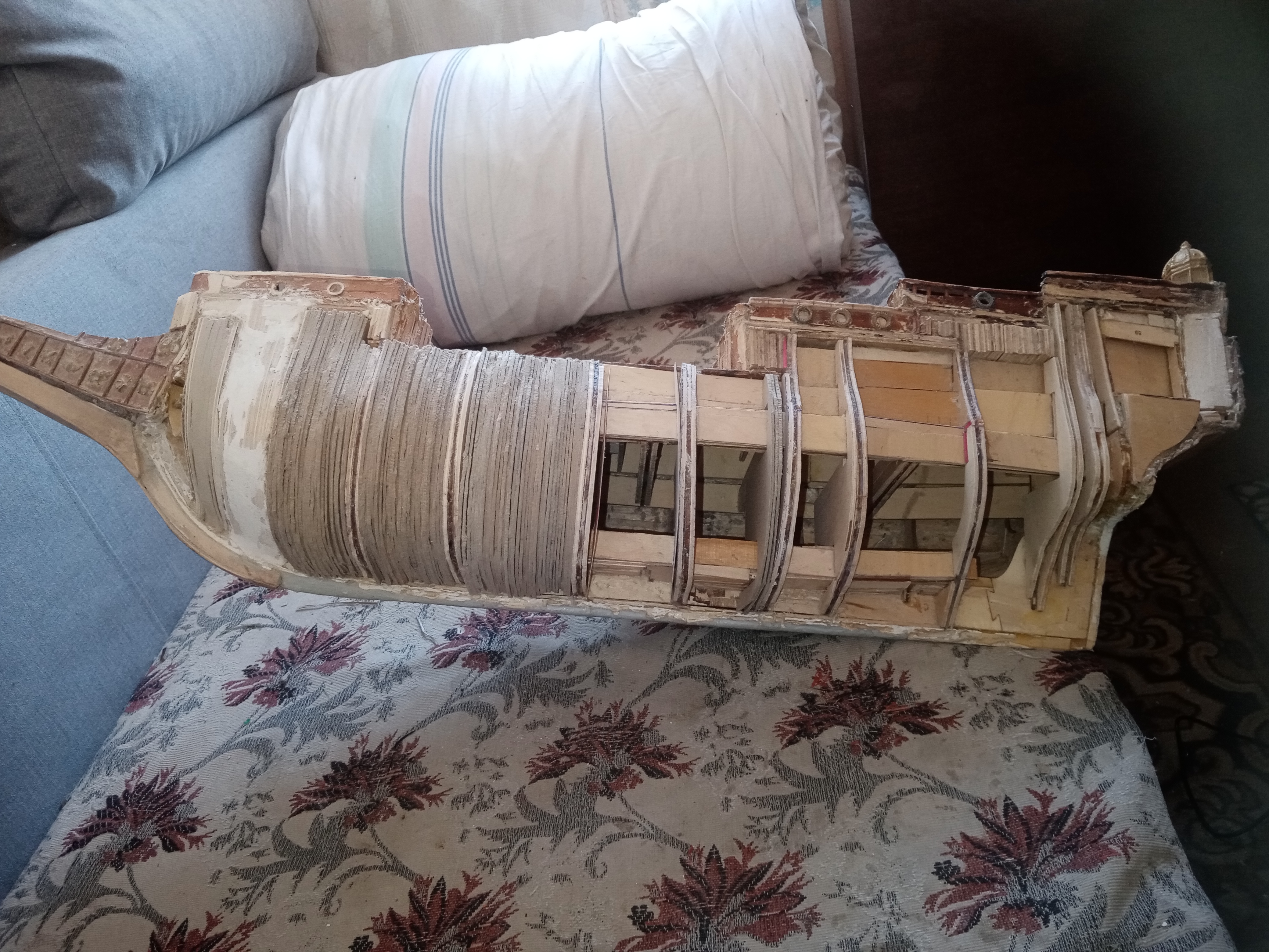

доброе утро уважаемые форумчане и участники форума о постройке корабля - Повелитель Морей - уважаемые Керва С Н , Goldman , Алмаз 1188 , Михаил моя домашняя верфь продолжает свою работу , высылаю свои фото о проделанной мной работы по укреплению своего корабля - Повелитель Морей - корпуса - каркаса - остова левой стороны корабля, укрепил весь каркас - перемычки продольные и поперечные скрепляющие основания каркаса корабля м вертикальные, на корме укрепил шпации , где приклеиваются балконы , в пустоту приклеил панель белую шпацию и фанеру на изгиб, сделал временные шпации - шпангоуты из картона - переплетного из лекала - картона выпилил все нужные шпангоуты и установил на каркасе корпуса на сухую без клея примерил , в пазы - носового - 1 - 2 , 2 - 3 - шпангоуты из фанеры 4 млм приклеил, 3 - 4 - шпангоуты из картона переплетного и вначале шпангоуты из картона переплетного , установил временно дальше продолжая делать следующие шпангоуты из картона - переплетного и устанавливать временно , с уважением Юра , добра и здоровья и всего хорошего и с наступающим праздником 23 февраля день защитника отечества , добра и здоровья и успехов в своем хобби моделировании

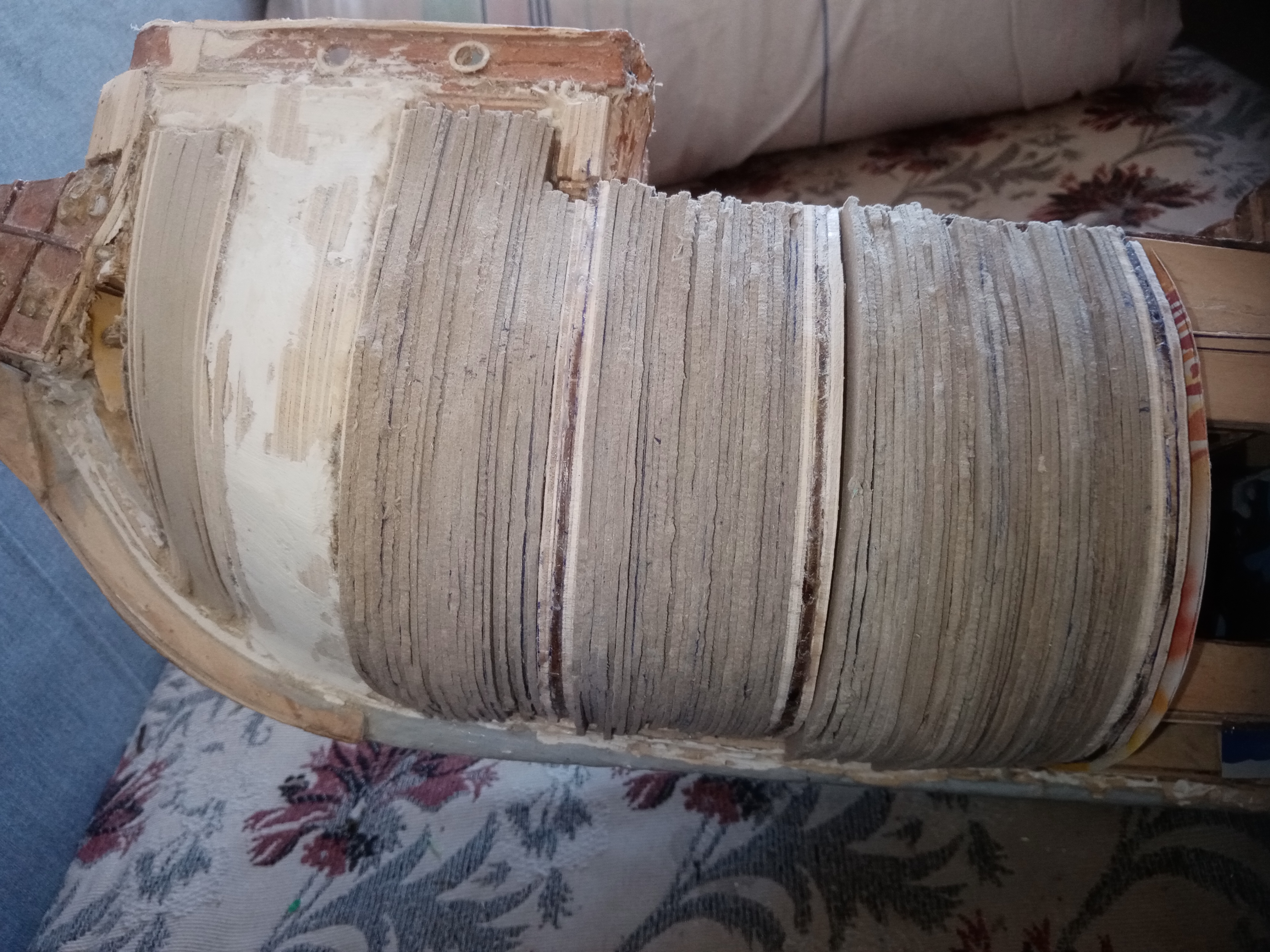

Можно ответить Михаил , эта проблема решается , из картона переплетного делаю копию всех шпангоутов и к 4 шпангоуту в внутри шпангоута продолжение идет рамка до середины корпуса острова корабля и где не хватает верха шпангоута и до верхней палубы выпиливается окончание изгиба на фанере 3 млм и в этот паз между 2 шпангоутами приклеивается , а основные шпангоуды делаются из другого материала - панель - МДФ - по локальному контуру от картонного - переплетного обрисовывается контур - шпангоута и выпиливается лобзиком на панели - МДФ - с уважением Юра

Добрый день уважаемые моделисты , по немного сделаю работу с своим корпусом -каркасом остовом корабля по не многу буду описывать свою работу проделанную с корпусом и фото показывать с уважением Юра

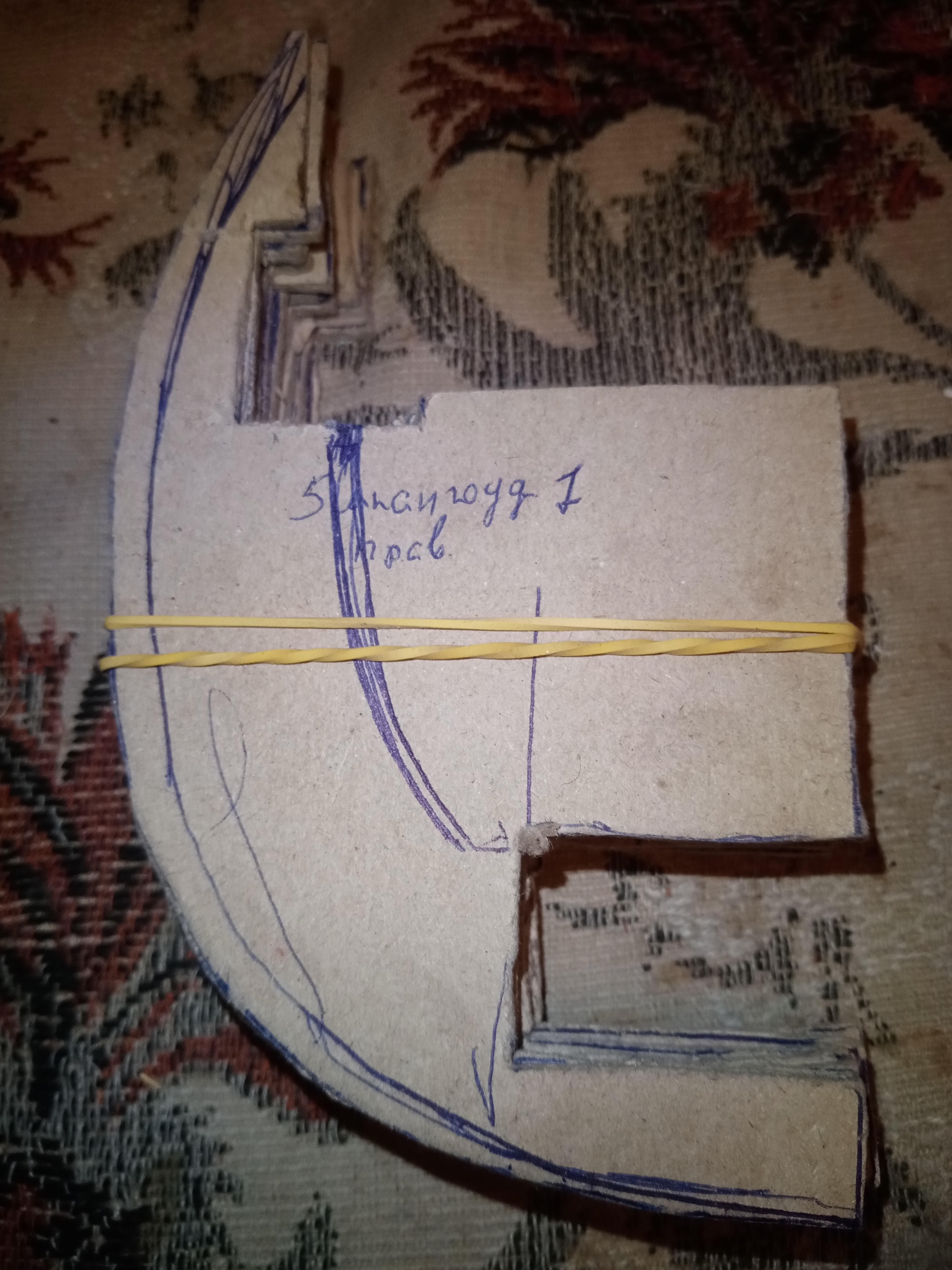

Доброе утро форумчане и участники форума о постройке корабля - Повелитель Морей - моя домашняя верфь продолжает свою работу делаю из картона - переплетного , очередные шпации - шпангоуты обрисовываю с обычного картона от коробки - лекальные шпангоуты и сделал для 4 пустоты шпации - шпангоуты в пазом в внутрь корпуса каркаса корабля , выпилил лобзиком на картоне - переплетном - половина шпангоутов - как лекало детали и высылаю фотографии шпангоутов с уважением Юра добра и всего хорошего и с наступающим праздником - 23 февраля - защитника отечества
С уважением Юра

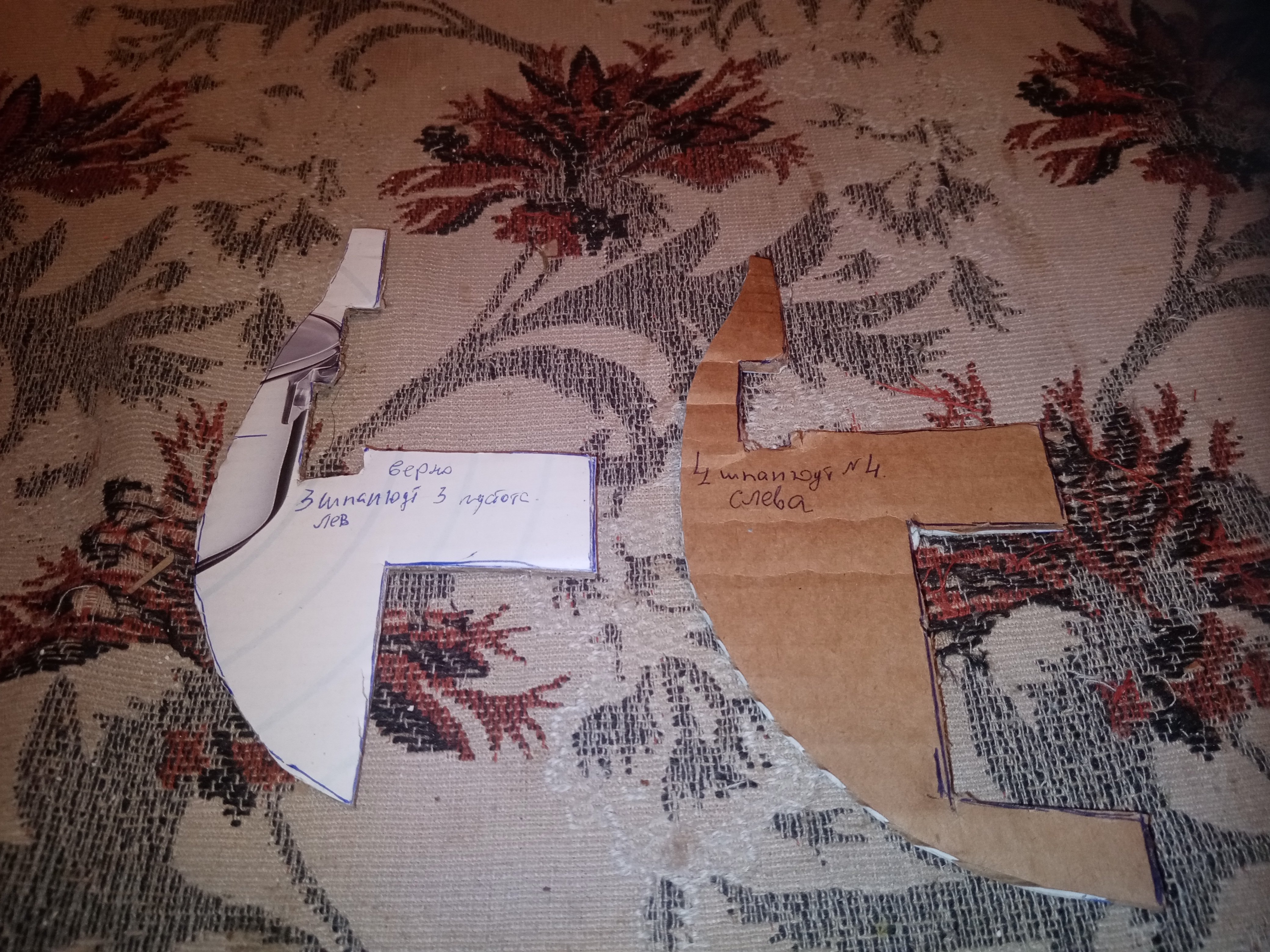

продолжение моей работы с шпациями - шпангоутами
С уважением Юра

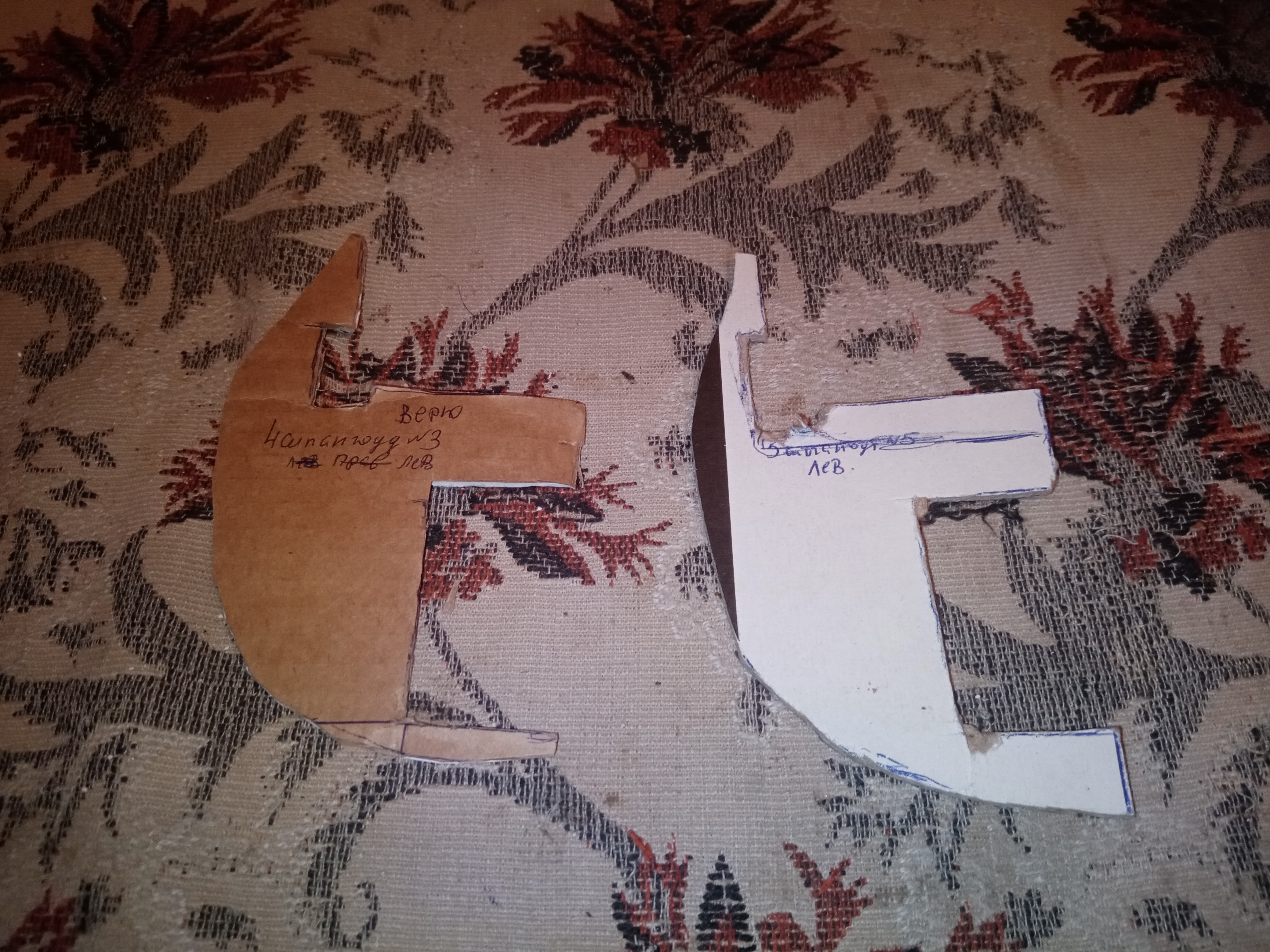

Добрый день уважаемые моделисты и участники форума о постройке корабля - Повелитель Морей - на этой фотографии - на картоне - переплетном делаю очередные шпации - шпангоуты на 4 - 5 шпангоуте и на остальные пустоты между шпангоутами делаю такие же - шпации шпангоуты с выступали во внутрь каркаса остова корпуса корабля и делать укрепление на приклеенные шпангоуты в внутри шпангоута - паз из фанеры 3 млм , такая толщина приклеенного шпангоута по количеству на пустоту между шпангоутами, и некоторые шпангоуты на верхней палубе - обломанные, я из фанеры 3 млм по контуру картонного шпангоута от коробок делаю дополнения на обломанные шпангоуты по контуру с изгибом шпангоута и выпиливаю на фанере и приклеиваю на эти обломанные шпангоуты клеем ПВА строительный в красном флаконе ,ти временные на картоне - переплетном - шпангоуты из ниг каждую деталь шпангоута отрисовывать на панели - МДФ - и выпиливать лобзиком и приклеивать с уважением Юра
С уважением Юра

Юрий Васильевич, а Вы можете пояснить, зачем Вы заполняете шпации картоном?
Юрий Васильевич Трошкалев
Сообщения: 218
Благодарил (а): 875 раз
Поблагодарили: 89 раз
Re: Повелитель Морей от Юрия
Сообщение Юрий Васильевич Трошкалев » 23 фев 2024, 18:54
Добрый вечер Михаил , моу Вам объяснить , в начале делаю из картона - переплетного - шпации - шпангоуты и заполняю их в пустоты между приклеенными шпангоутами на сухую без клея и каждый шпангоут - удлинённый в пазу в внутрь корпуса - каркаса корабля - это временно, заполню таким образом все пустоты - шпациями в виде шпангоута по моему каркасу корпуса корабля, потом с каждой пустоты - шпангоут как лекало из картона нужно обрисовывать на панели из - МДФ - т выпиливать каждый образ рисунок шпангоута лобзиком на этой панели - МДФ - и с помощью клея ПВА строительный в красном флаконе приклеивать в пустоты , что бы лишний раз не делать - переделку в постройке корпуса корабля , с уважением Юра
С уважением Юра

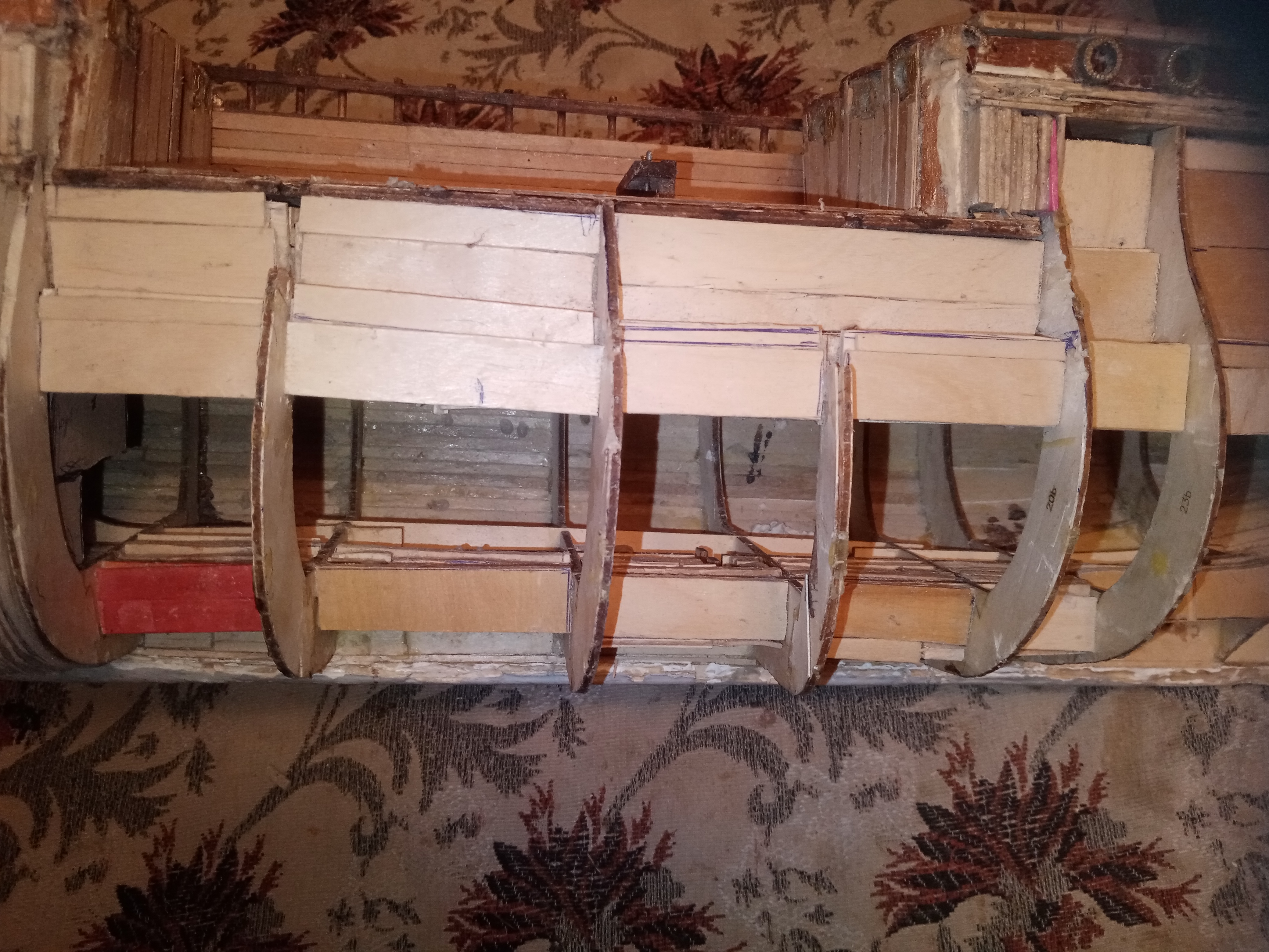

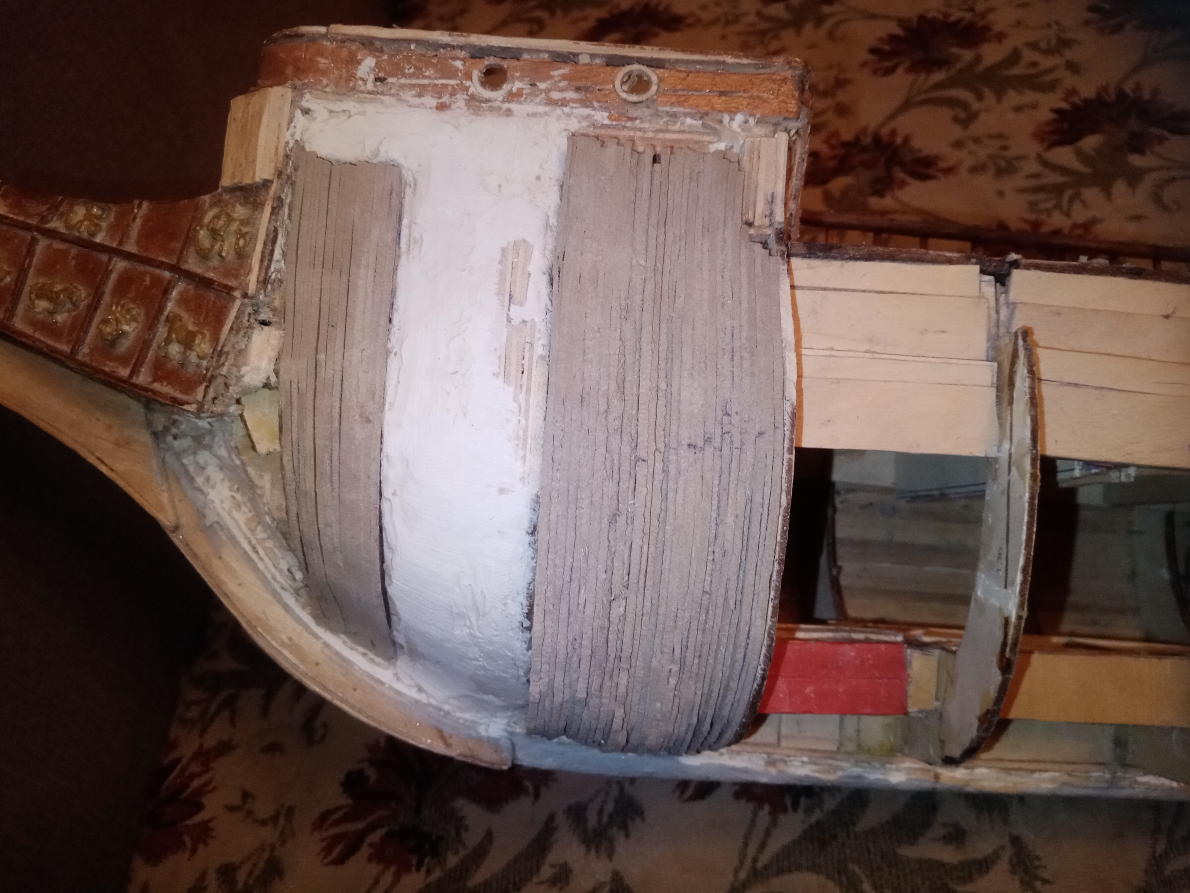

Добрый вечер Goldman , высылаю свои фото моей реконструкции корпуса острова корабля - Повелителя - могу обьяснить Вам , не хочется панель МДФ - лишний раз портить, 2 корабля - Феникс - и - Авось - в корпус укрепил шпациями в виде шпангоутов - из фанеры и делал малковку и обшил 2 корпуса черновой и чистовой обшивкой и порта укрепил в краусе для пушек, пришлось самой корпус - Повелителя - левую сторону удалить всю обшивку до каркаса корпуса и укрепил весь каркас корабля внутри фанерой на 2 сторонах скелета корабля , мне нужны лекала всех приклеенных на корпусе - шпангоуты , снимал размеры и на картоне как на фотографии , на картоне - переплетном каждый шпангоут выпиливал лобзиком , на 2 фото укрепил в пустоту между шпангоутами - шпации в виде шпангоута - 1 и 3 пустота вставленные шпангоуты , на 2 - пустоте вставленные и приклеенные клеем ПВА строительный супер в красном флаконе , шпангоуты из фанеры 4 млм , проклеенные и зачищенные шпаклевкой, еще с лекальных картонных шпангоутов из фанеры 3 млм выпиливаю шпангоуты как на фото вставками в внутрь корпуса и с 2 сторон обклеиваю на приклеенные шпангоуты укрепляю их в корпусе , потом будет лучше по лекалу на панели - МДФ - обрисовывать каждый шпангоут и выпиливать и скреплять в пустоту между шпангоутами , с уважением Юра
С уважением Юра

Добрый день уважаемые форумчане и участники форума о постройке корабля - Повелитель Морей - я заготовки шпации в виде шпангоутов делаю из панели - МДФ - обрисовывааю по лекальным картонным - переплетным - шпангоуты выпилинные и на каркасе корпуса , шпангоуты обклеиваю тонкие - по сторонам шпангоута из фанеры выпилинные шпангоуты приклеиваю на клей ПВА строительный в красном флаконе решил обклеить шпангоуты все на корпусе , из тонкой фанеры сделанные , для того чтобы лучше приклеивать серновую обшивку на шпации в виде шрангоктов и на утолщённые шпангоуты фанерными шпангоутами , этим я и занимаюсь своим корпусом открытым - Повелителем - , с уважением Юра
С уважением Юра

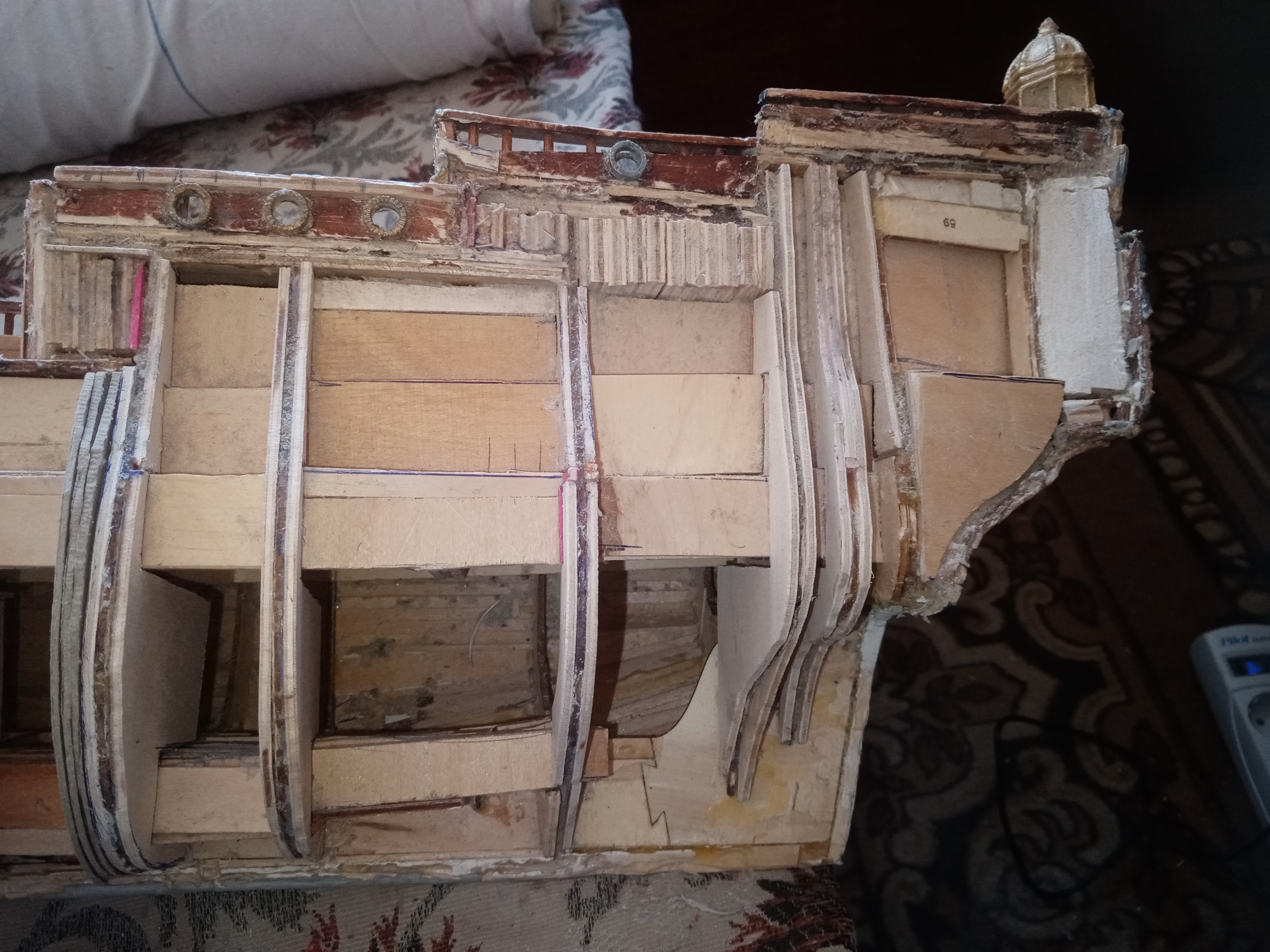

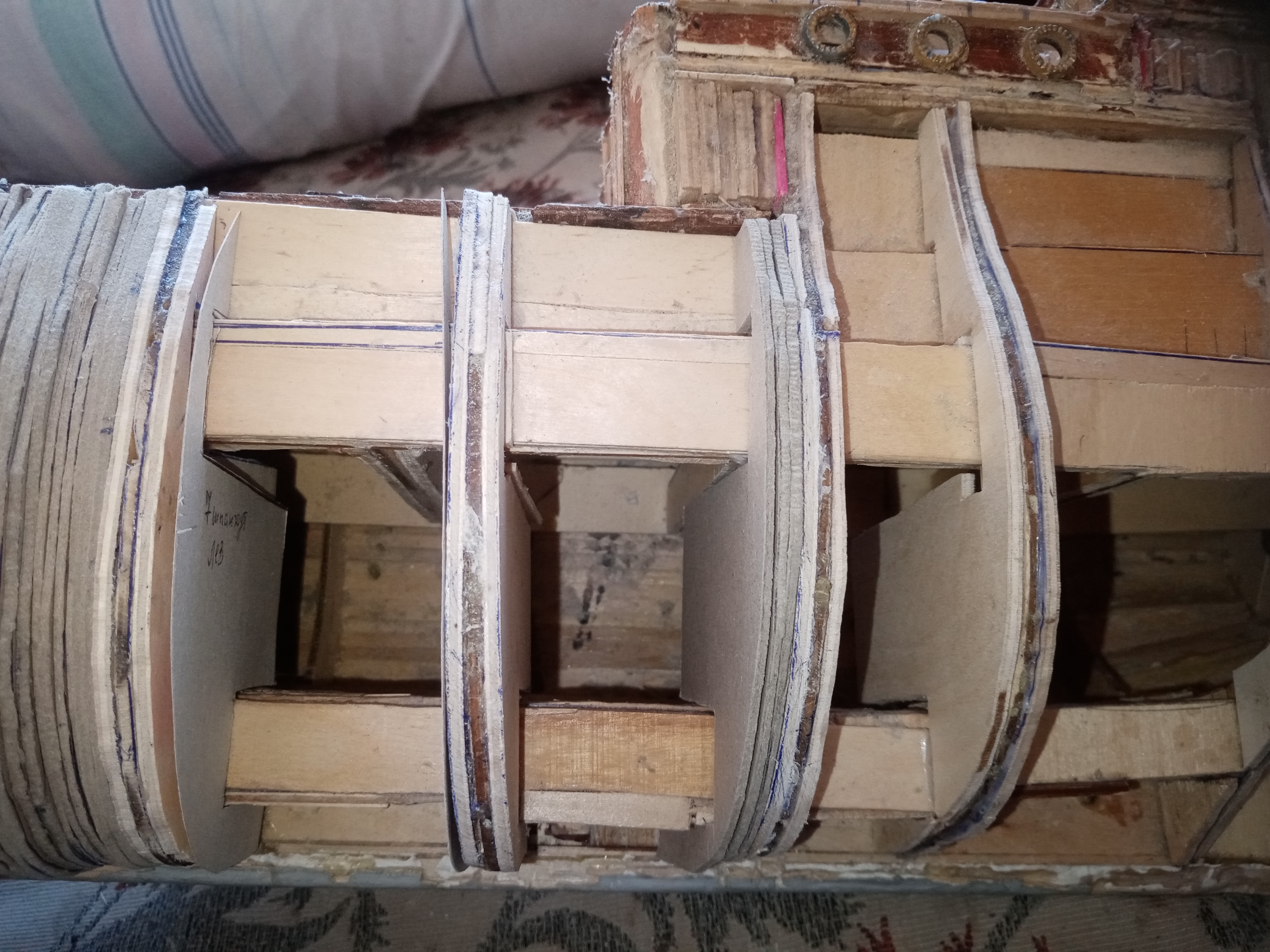

Добрый день уважаемые форумчане и участники форума о постройке корабля - Повелитель Морей - моя домашняя верфь продолжает свою работу , укрепил свой корпус - Повелителя - , каркас корпуса - остов фанерными вставками в внутри корпуса, укрепил продольную килевую основу каркаса корабля фанерными вставками в внутри корпуса и шрагшоуты приклеенные на корпусе корабля , на шпангоутах с 2 сторон укрепил из фанеры 3 млм по лекалу картонному - шпангоута выпилил основание шпангоута и приклеил на шпангоуты вставки деревянные шпангоуты по всему корпусу от носовой части и до килевой части корпуса , на носовой части где приклеен киядвигер , галюная площадка для корабля и нижняя мачта приклеивается приклеил шпангоуты из фанеры и вставил в пустоту между шпангоутом , свои шпации в виде шпангоута из картона - переплетного выпилил на сухую без клея и шкурником с наждачной бумагой зачистил изгиб до киятаигера , получился плавный изгиб для обшивки, на 2 пустоте приклеил шпации в виде шпангоута из фанеры выпил 3 млм , 3 и 4 пустоты между шпангоутами вставил картонные шпангоуты из реплетного картона для примерки на корпусе , можно дальше выпиливать из картона - переплетного шпангоуты и вставлять в пустоту между шпангоутами то же для примерки без клея, по этим лекалам картонным - на панели из - МДФ - выпиливать лобзиком шпангоуты , с уважением Юра добра и здоровья и успехов в моделизме , всего хорошего
С уважением Юра
