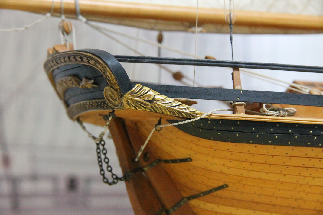

Сообщение Анатолий Осипов » 24 фев 2024, 21:47
Жив форум)) Я уже за это время построил La Jacinthe 1825г., с которой завоевал несколько титулов, в том числе бронзу чемпионата России. Строю Французский фрегат L’EGYPTIENNE 1799 года М1/48 в адмиралтейском исполнении. Строю Французскую яхту Le Rochefort 1787г. М1:36. Все это в разной степени готовности и поедет на чемпионат России 2024 в СПб))
А Повелителя у меня купили. Новый владелец пока ничего не показывал. Надеюсь его достроят
