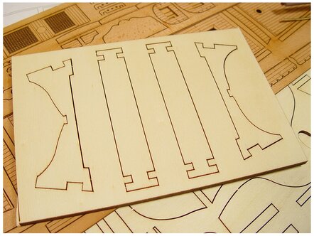

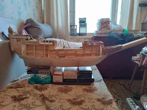

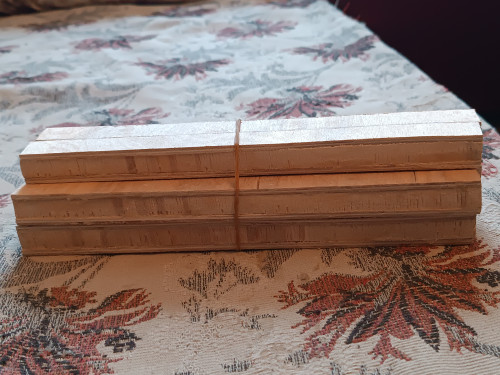

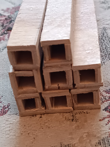

Добрый день Керва С Н, продолжаю свою реконструкцию корпуса корабля - Повелителя - на корпусе обшитом рейками из Липы, приклеивал рейки с верху где ватерлиния корабля несколько рядов в низ от ватерлинии, а где килевая основа корпуса приклеивал с носовой части и до кормовой части корпуса по всей длине на изгиб корпуса - носовой части и кормовой части в притык приклеенным прямых ренек и в верх до середины корпуса и где свободное место от реек с верху реек и до низу приклеивал рейки на изгиб, прежде чем изгибать рейки над чайником в горячей воде грел рейки и изгибал по корпусу корабля и приклеивал и и приклеивал рейки из палочек от кофе и мороженого на кормовой части - торец кормы, где устанавливается руль деревянный корабля - приклеивал о один слой на приклеенные полоски - рейки из ватмана и по поводу правой и левой стороне руля, смотрится сейчас торец кормы с приклеенными рейками из палочек деревянными по другому, дал корпусу обшитому рейками несколько дней обсохнуть корпусу и клею схватится после этого сухариком с наждачной бумагой зачистил острые углы реек и боковые торцы выступающие сделал корпус с обеих сторон гладким, после этого можно тонким слоем шпаклёвки замазать всё щели между рейками и трещинками на рейках - тонким слоем шпаклёвки, ещё для нижней 2 палубы - где срезанные панель с 5 портами и с поручнями - перилами - наклеил на нижнюю палубу с правой стороны и левой - рейки из фанеры толщина 4 млм - основание для крепления панели - по высоте до 1 палубы и длине нижней палубы - на ватмане нарисовал рисунок фанерной панели и нарисовал 5 портов примерил 2 панели на нижней палубе с обеих сторон, есть одна собранная пушка с лафетом и пушкой на лафете и на палубе приложил 2 широкие полоски из фанеры 2 млм - это нужно для обшивки палуб деревянного шпона толщина - 1:5 млм примерил собранную пушку корабля по высоте портов, чтобы выглядывал ство пушки из порта, 5 портов на панели нарисовал по размерам и сверлил сверлом 2 млм в нарисованных портах с помощью шуруповерта гравёром не получилось, нет такой цанги для 2 млм сверла пришлось шуруповертом сверлить сверлить окно порта и выпиливать 5 портов, с уважением Юра здоровья Вам мирного неба над головой, всех благ и удачи в делах и успехов
С уважением Юра

Re: Повелитель Морей от Юрия
Сообщение Μιχαήλ Γ.Σ. » 16 фев 2025, 09:39
Юрий Васильевич Трошкалев писал(а): 15 фев 2025, 14:52 ...где устанавливается руль деревянный корабля - приклеивал о один слой на приклеенные полоски - рейки из ватмана...
А что такое рейки из ватмана?
Юрий Васильевич Трошкалев писал(а): 15 фев 2025, 14:52 ...сверлил сверлом 2 млм в нарисованных портах с помощью шуруповерта гравёром не получилось, нет такой цанги для 2 млм сверла пришлось шуруповертом сверлить...
Купить это можно на любом маркетплейсе. Правда придётся учесть, что миллиметры там указаны как "мм", а не "млм", чего и Вам желаю 🙂

Сообщение Юрий Васильевич Трошкалев » 16 фев 2025, 13:19
Добрый день Михаил ГЗ, отвечу на вопрос - рейки из материала ватмана, берёшь лист ватмана и на ватмане обрисовываешь длинную деревянную рейку из Липы и этими полосками из ватмана в 2 слоя полосок обклеил весь корпус корабля, с носовой части корпуса и до кормовой части и торец кормовой части корпуса, потом на полоски из ватмана приклеивал обшивку из длинных деревянных реек из Липы обшил весь корпус и задние часть кормы и приклеенную обшивку зачистил сухариком с наждачной бумагою, с уважением Юра
С уважением Юра

Честно говоря я не понимаю зачем Вам это?) Можно же просто липой черновую обшивку сделать.

Добрый вечер Михаил ГЗ, я корпус свой - Повелителя - шпации из материала МДФ зашивал всё пустоты на корпусе, между шпангоутами утолщенными , сверху грации обшивал корпус в 2 слоя рейками длинными из Липы - черновой обшивкой, сверху реек обшил в 2 слоя обшивку полосками из ватмана, а сверху этих полосок на них обшивал - приклеивал чистовые рейки длинные деревянные из Липы и зачистил сухариком с наждачной бумагою по острым углам и где по углам корпуса на овал соединения реек зачистил, с уважением Юра
