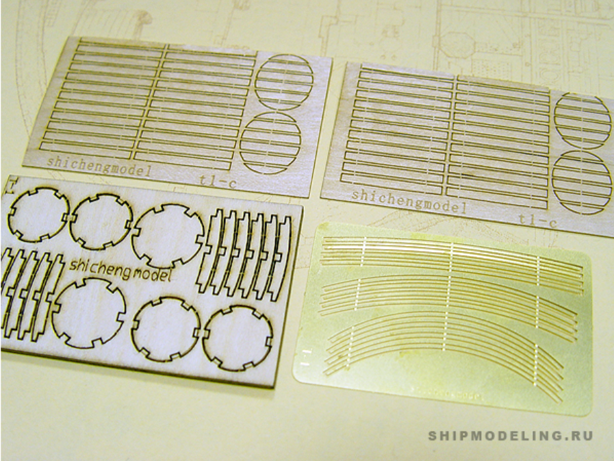

керва писал(а): 10 дек 2023, 22:53 Я остановился на последней стадии изготовления корабельных бочек во время строительства модели - изготовление металлических обручей на этой бочке. Дело у меня застопорилось из за потери латунной фототравленной пластины - матрицы с этими обручами изготовленными производителем. Я не стал расстраиваться, начал искать вариант замены и нашел его. Сейчас выкладываю его. Вариант оригинальный , но не знаю, понравится ли он вам?!
Итак мне нужно изготовить на бочку шесть обручей. Вместо латунных фототравленых я решил изготовить из шелковой нити.

Сложность в изготовлении обручей бочки заключается в кривизне боков самой бочки.Посылаю фото травленки обручей в комплекте идущих с набором самих бочек производителем. Гуляя в просторах интернета я наткнулся на интересную для меня фотографию корабельной итальянской бочки для провизии экипажа. Отличие от международных товарок: веревочные обручи и кусок брезента по верху бочки - защита от проникновения морской воды внутрь бочки в свежую погоду. Меня заинтересовала сама идея такой бочки. Я попробовал - мне понравилось.
Но легка беда начало! Мне для нового проекта нужно изготовить не много, не мало 72 больших и малых корабельных бочек!!! Удачи Вам, Терпения и новых Творческих находок!

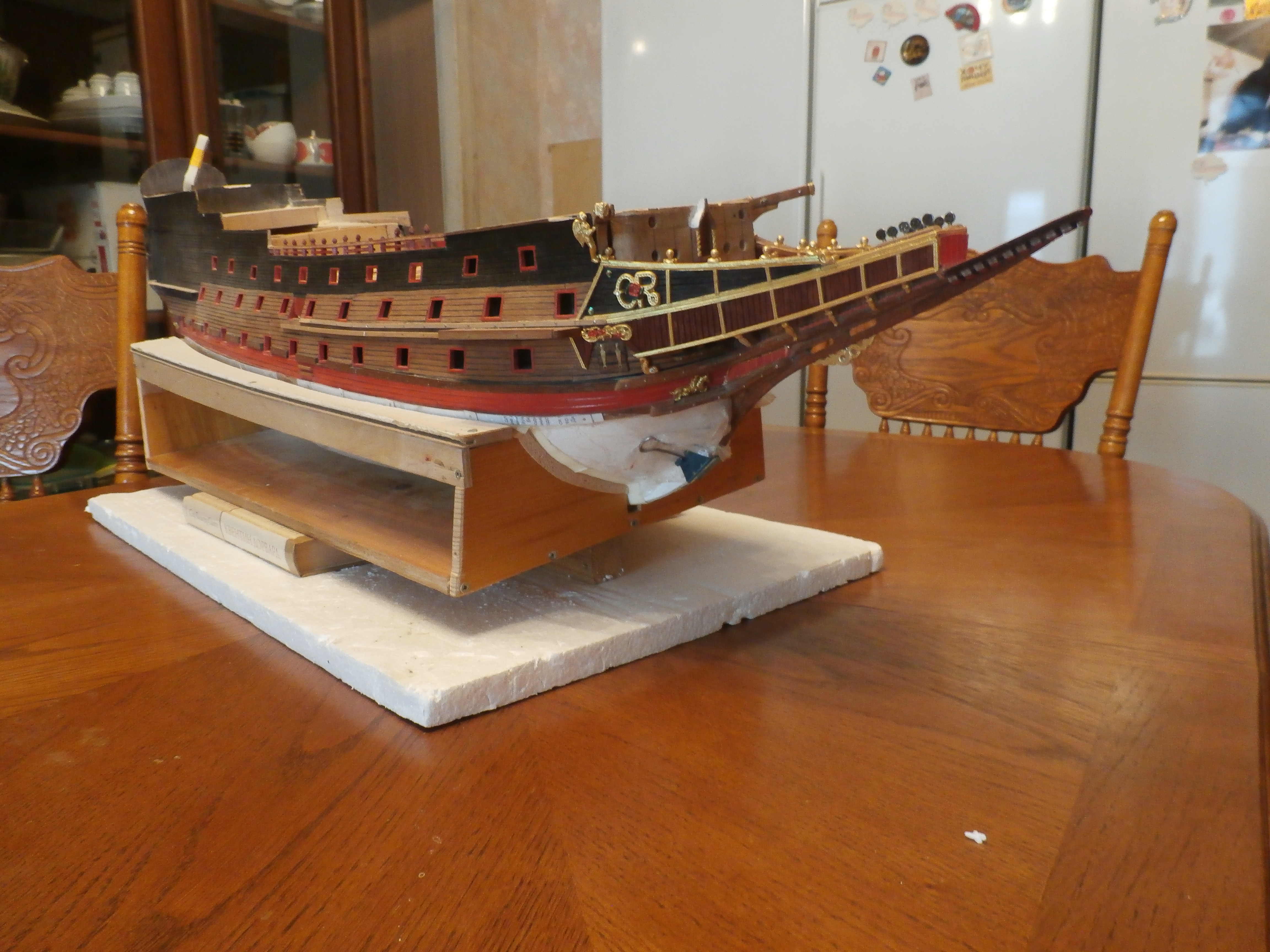

Almaz1188 писал(а): ↑08 янв 2024, 15:53
Ничего особо не изменилось с тех пор... Но работы сделано не мало, хотя её и не видно... Пока всё вот так:...

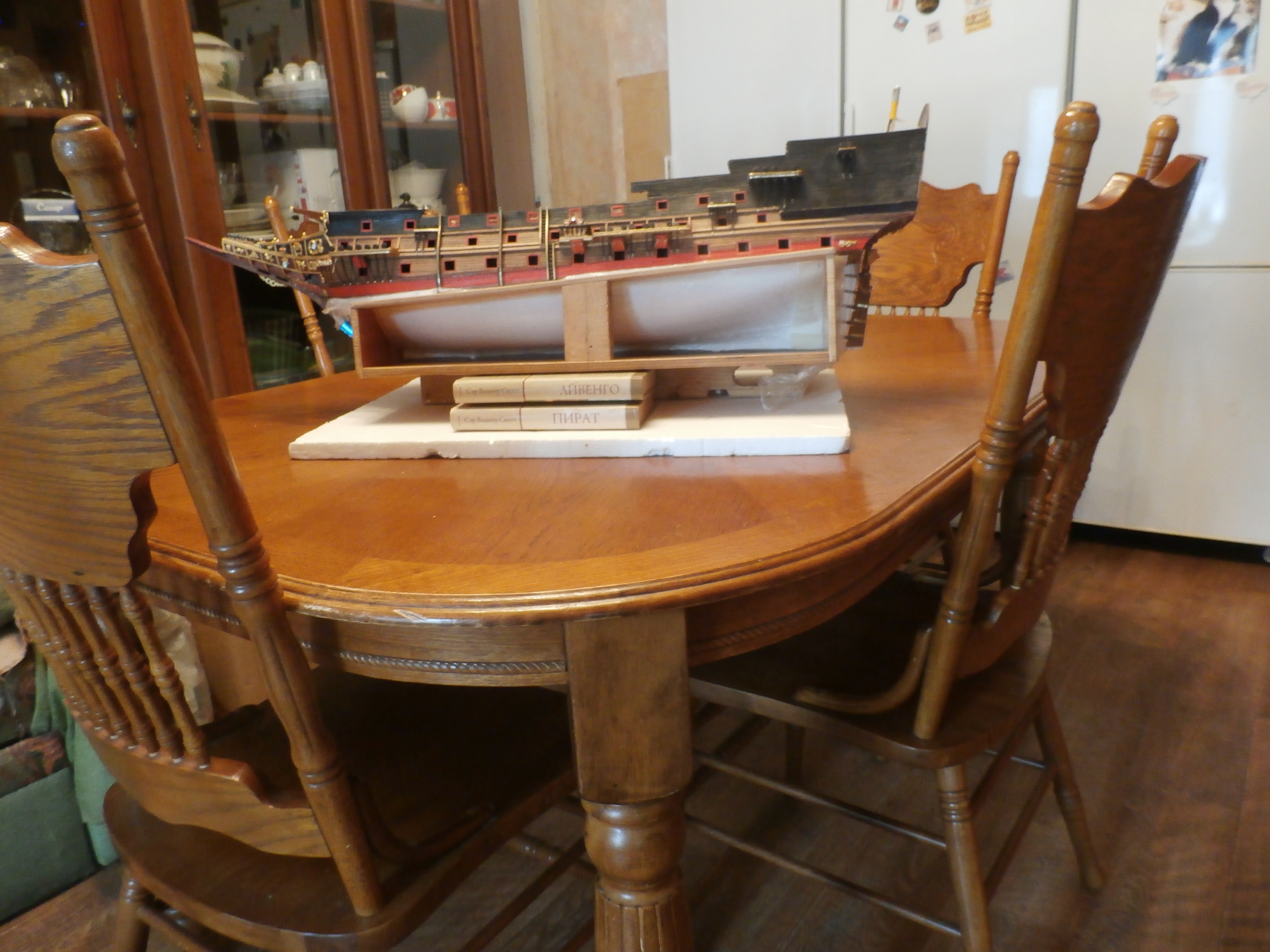

Здравствуйте Сергей!
Вот и я решил выложить фото своего Повелителя...
Это у меня левый борт, в оформлении декора правого практически еще и не начинал...

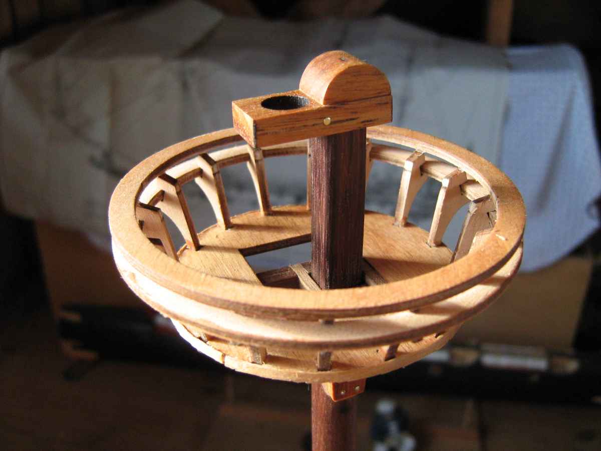

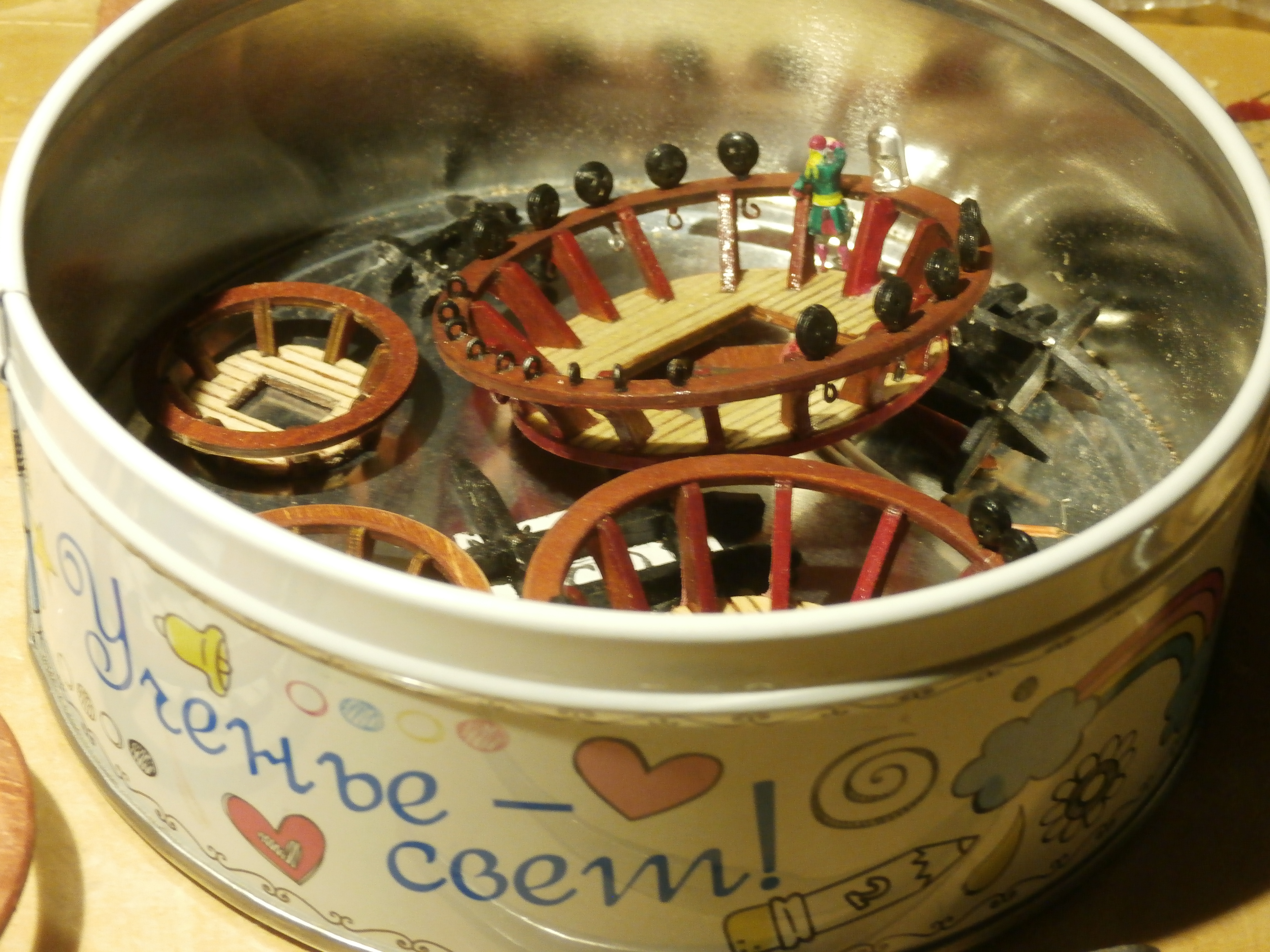

Верфь на моём письменном столе продолжает свою работу. Строим модель очень красивого, почти "сказочного" корабля "Sovereign of the Seas". Его родина - Вулвичская судоверфь, на водах реки Темзы королевства Великобритании в 1637 году.

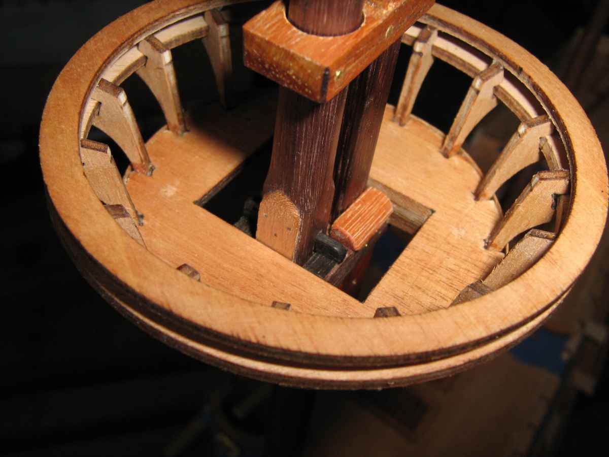

Сегодня приступаю к изготовлению марсовых площадок корабля.Об"ём работ довольно серьёзный. Всего их по проекту патворка ДеА девять штук. Очень жаль, что детали марса вырезаны лазером из обычной не очень качественной фанеры, а не массива древесины. Но с другой стороны сам проект марса, его детали разработаны талантливо и сходимость деталей друг с другом при сборке конструкции прекрасная. Не требуется что то подгонять, подтачивать, размачивать и изгибать "по-горячему", в чем я благодарен разработчикам проекта. При строительстве моделей я взял за правило чуть чуть усложнять проект, как бы чуть "поднимать планку". Это конечно замедляет время самого строительства, но за то в случае успеха, поднимает в моих глазах моё увлечение до уровня Творчества! А время? Что время, У меня нет конкретных сроков окончания постройки модели. Я получаю удовольствие от самой постройки, а не от количества построенных моделей...
Сообщения: 3056
Благодарил (а): 1052 раза
Поблагодарили: 2088 раз
Re: Повелитель морей от Кервы 2
Сообщение керва » 05 фев 2024, 13:32
Продолжение.
В самом начале я хотел заменить фанерные детали на массив темного ясеня, но понял что это из за своих мелких деталей слишком большая нагрузка для моих старых глазок. Клей использую отечественный ПВА super Момент столяр Водостойкость D2 в красном флаконе. Морилка водная, цвет "Махагон". Планку я поднял два раза:
1. Настелил палубу в "Вороньем гнезде", чего нет в проекте патворка. Это дает на мой взгляд, резкий контраст между красным цветом конструкции марса морилки и светлой - липовой палубой.
2. Предусмотрел монтаж двух "мерцающих ходовых огней" на марсах фок и грот мачтах модели и наличие впередсмотрящего.
Строительство продолжается...

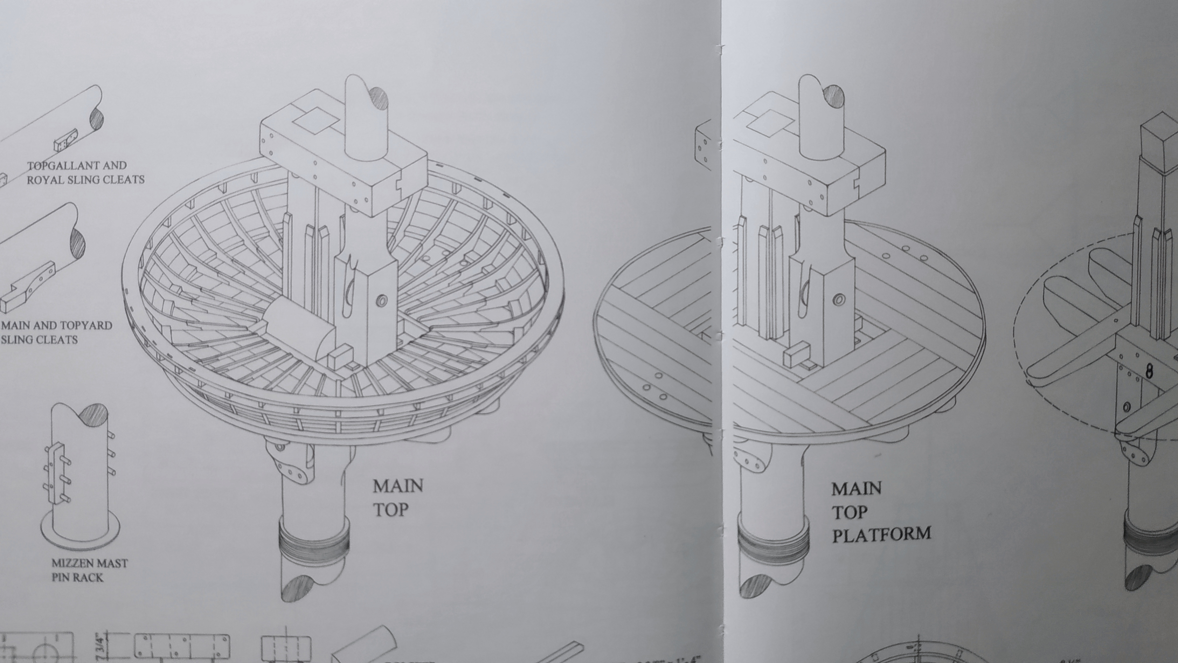

Сообщение Μιχαήλ Γ.Σ. » 05 фев 2024, 20:30
У Джона МакКейя (John McKay), эта раскладка выглядит немного по-другому

Μιχαήλ Γ.Σ. писал(а): 05 фев 2024, 20:30 У Джона МакКейя (John McKay), эта раскладка выглядит немного по-другому
Здравствуйте Михаил!
Спасибо за отклик. Я знаю эту книгу, автором которой является Джон МакКей. Не скрою, она нравится мне, но воспринимаю её ТОЛЬКО как один из многих вариантов описания, рисунков и чертежей английского парусного линкора "Sovering of the Seas". Корабль был спущен на воду в 1637 году, т.е. 387 лет тому назад. Англичане не смогли сохранить ни чертежей ни рисунков данного корабля, до наших дней дошла только ода сочиненная одним из менестрелей ( человека далекого от военно-морского дела), прочитанная им на королевском балу по случаю спуска данного корабля и в основном прославляющая самого короля а не его корабль. И это ВСЁ! не считая рисунков, литографий которые создавались художниками в более позднее время по памяти или рассказам т.н. "очевидцев". Так что для меня более очевиден вариант проекта созданный разработчиками ДеА, с их проектом патворка "Повелитель морей"! Я же стараюсь улучшить этот вариант по мере своих возможностей и способности...
С уважением С.Н.

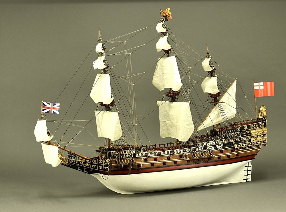

Итоговая фотография патворка "Повелитель морей"

Сообщение Μιχαήλ Γ.Σ. » 07 фев 2024, 18:04
керва писал(а): 06 фев 2024, 14:44 ...Англичане не смогли сохранить ни чертежей ни рисунков данного корабля, до наших дней дошла только ода сочиненная одним из менестрелей ( человека далекого от военно-морского дела), прочитанная им на королевском балу по случаю спуска данного корабля и в основном прославляющая самого короля а не его корабль. И это ВСЁ! не считая рисунков, литографий которые создавались художниками в более позднее время по памяти или рассказам т.н. "очевидцев"...
Совершенно не собирался с Вами вступать в диспут, уважаемый Сергей Николаевич! 🙂 Но...
...Платон мне друг, но истина дороже...
Есть как минимум три авторитетных изображения "ПМ", думаю они Вам известны, это Джон Пейн (John Payne),
Вильем Ван де Вельде ст. (Willem van de Velde the Elder), ну и конечно же Питер Лили (Peter Lely) написавший знаменитый портрет Питера Петта с его творением.
Эти авторы видели корабль своими глазами и были профессиональными художниками, то что они изобразили не было плодом их фантазий или воплощением пересказов "очевидцев".
Возвращаясь к тому, что нам предлагает Джон МакКей, я бы не стал подвергать сомнению его авторитет, что касаемо относительно анатомии кораблей. Могу предположить, что его решения по устройству марсовых платформ на "ПМ" так перекликаются с тем, что подняли шведы у себя в Стокгольме, в 1961 годы. Чертежей во времена строительства ни "Васа", ни "Повелителя Морей" не было, это верно. Но теперь есть монумент под именем "Васа", они практически ровесники, по меркам жизни корабля, если смотреть. "Васа" отправился в своё единственное плавание в 1628 году, всего за 7 лет до начала строительства "ПМ", думаю неудивительно, что многие узлы и элементы у них могут быть похожи, те же марсовые платформы.
Это изображение этой платформы из книги Вольфрама цу Мондфельда посвящённой кораблю "Васа". На мой скромный взгляд схоже с тем, что предлагает мистер Дж. МакКей. И работал Мондфельд, как Вы понимаете, не по песням менестрелей, а с настоящим первоисточником, которым и является "Васа".
С уважением, Михаил.

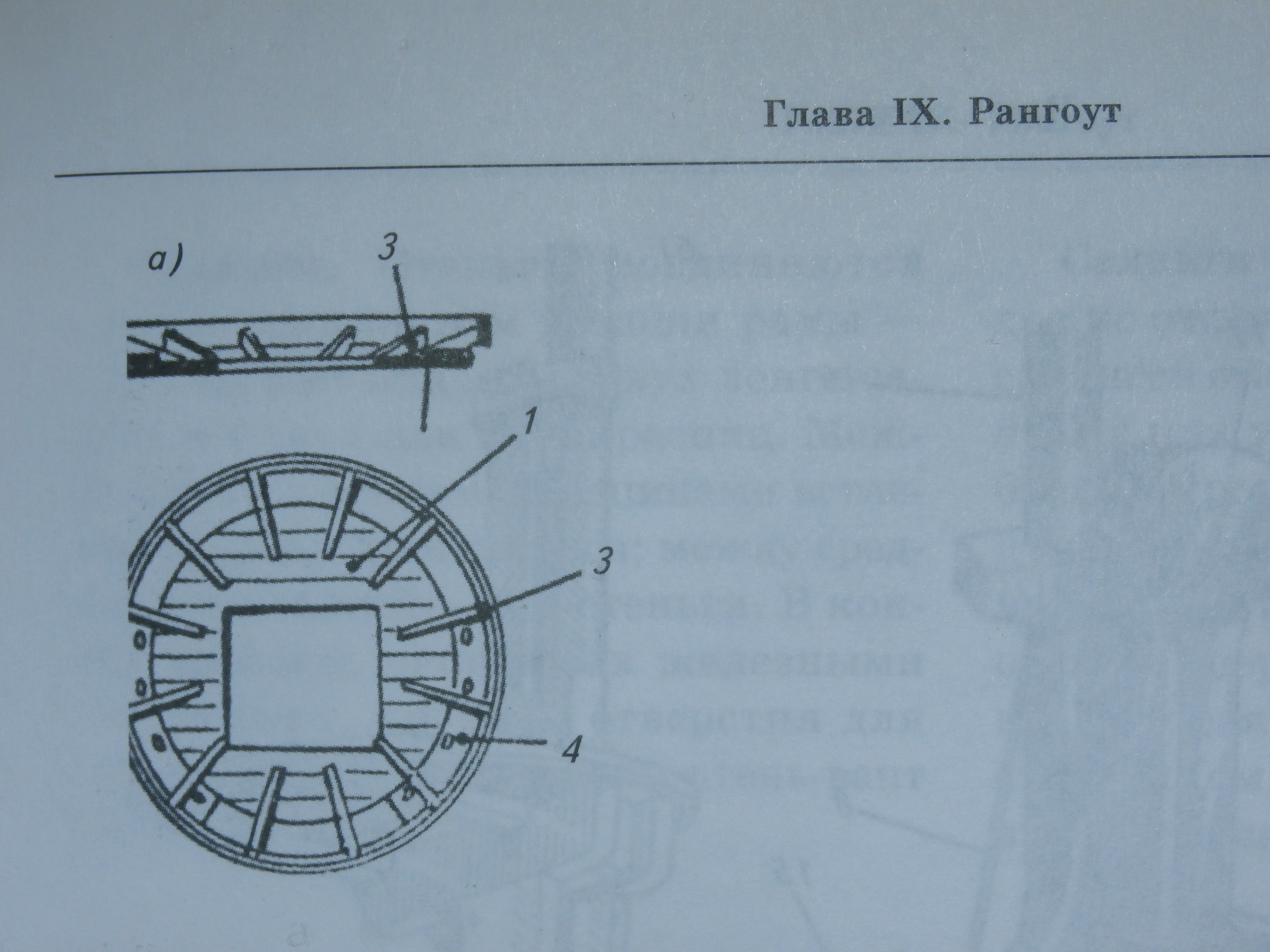

Oldman писал(а): 07 фев 2024, 16:25 У вас короткие доски "висят" не имея никакой опоры или связки с длинными.
То что мой пост вызвал такие дебаты, меня радует. Значит вам совсем не равнодушен ни я ни моя модель. Спасибо. Как я понимаю здесь два вопроса: Первый - исторический. Знали ли англичане в то время о шведском корабле?
Возможно. У англичан разведка была поставлена хорошо во все времена. Но вряд ли на столько, что бы знать как приколачивали доски шведы на свои "Вороньи гнезда"? Да и были ли в те времена настоящие чертежи? Все строительство корабля опиралось на авторитет и опыт главного судостроителя верфи. Перед закладкой нового корабля он строил модель, которую показывал заказчику - в данный момент королю. При внезапной смерти мастера верфь закрывалась если конечно мастер не успевал научить всем премудростям своего сына или племянника.Англию не любили. Вы наверняка знаете международное выражение о том что "Англия опять гадит!"
Второй вопрос - это практический. Настил палубы марса я взял не от "балды". Это почерпнул от мэтра О.Курти. из его энциклопедии "Постройка моделей судов" Глава IX стр.209 Вот что он пишет о сооружении марсовой площадки на мачтах корабля: "Обычно площадку изготовляли из пихтовых досок, положенных крестообразно друг на друга и сшитых гвоздями. ( Чем вам не фанера?!) Бортик во круг верхней кромки делали из бруска акации или вяза..."
Чисто арифметически я подчитал, что в чертеже марса из книги МакКея, мне буртиков для ног на его марсовой площадке требуется около 34 шт. А так как буртики состоят из 2 деталей всего получается = 68 дет. Эти 68 деталей нужно умножить на число марсов модели =9. 68 умножить на 9 = 612 деталей! Уж и ладно, пусть Михаил с его энтузиазмом на своей Сантесиме столько строгает! Я же обойдусь без исторической достоверности, учитывая к тому же еще, что масштаб модели по своей миниатюрности 1 : 84! Тем паче судьба у модели не яркая, будет куковать в простой, подслеповатой русской, деревенской избе, в чем конечно прав Алексей Владиславович Спасибо ему! Удачи всем и конечно хорошего, крепкого Здоровья! С уважением С.Н.
1 - площадка. з - ребра 4 - обшивка.

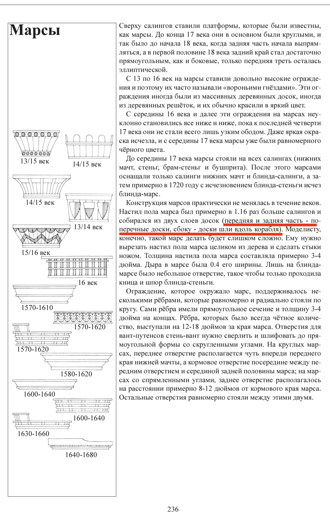

керва писал(а): 07 фев 2024, 22:00 ...Настил палубы марса я взял не от "балды". Это почерпнул от мэтра О.Курти. из его энциклопедии "Постройка моделей судов"...
Здесь стоит вспомнить, что Орацио Курти написал свою книгу в 1968 году. Думаю у него просто не было того, что мы теперь знаем благодаря поднятому "Васа".
Ради интереса глянул, что про марсы у Рольфа Хоккеля (Rolf Hoeckel) в его "Постройка моделей судов XVI - XVII веков"
Как Вы можете видеть даже иллюстрация та же, что у Курти и это не удивительно, как мне видится, ведь Хоккель свою книгу написал на два года раньше О.Курти, в 1966 году. Похоже на то, что Курти её тоже прочитал)
А вот, что мы находим в книге В.Мондфельда "Модели исторических кораблей" в переводе Андрея Баитова (за что ему низкий поклон)...
Интересно, что форма самих марсов изменилась после 17 века, а практика делать настил на них вот так, спереди и сзади - поперёк, а по бокам - вдоль, так и сохранилась.

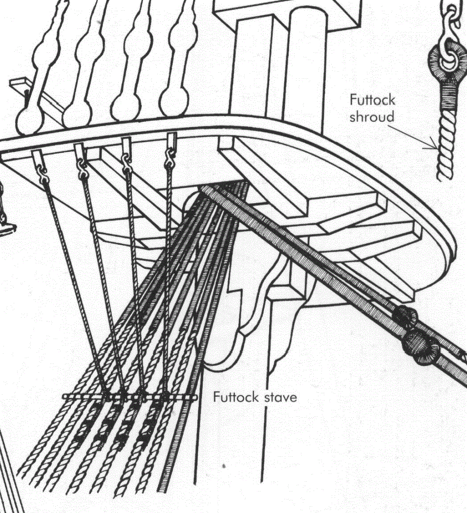

В благодарность нашему коллеге Михаилу я решил в этом посте добавить еще очень интересный факт, о котором написал О.Курти в своей энциклопедии о нравах моряков той поры всё в той же IX главе на странице 208 своей книги:
= На старинных и современных марсах квадратное отверстие между лонга-салингами и передней краспицей служит для под"ема и спуска стеньги. Через отверстия между лонга-салингами и боковыми сторонами квадратного отверстия марса ( его называют "собачьей дырой) проходят ванты нижней мачты. "Собачьи дыры" довольно велики - через них может свободно пролезть человек. Правда, бывалые матросы взбираются на мачты более опасным путем -- по путенс- вантам. Тот, кто пользуется "собачьей дырой" считается трусом, по этому эти отверстия еще называют"дырой трусливых"...=

Сообщение керва » 08 фев 2024, 22:15
Добрый вечер коллеги!
Решил добавить две фотографии, как иллюстрации к тексту О Курти напечатанные мной в предыдущем посте: о путенс - ванте и "собачьей дыре".
