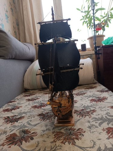

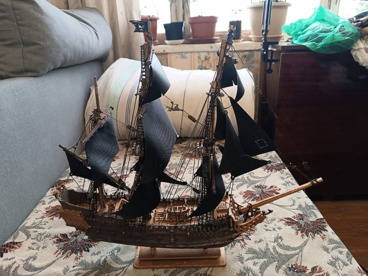

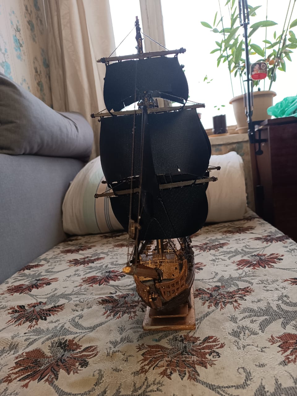

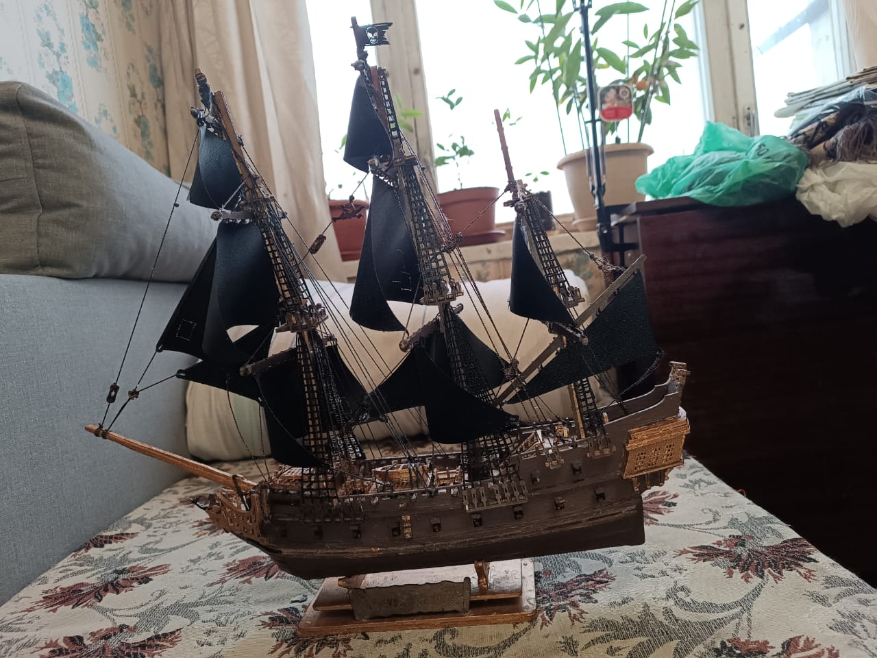

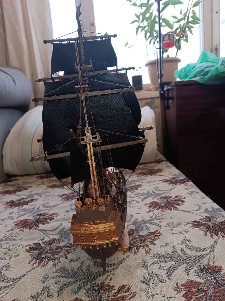

Здравствуйте Сергей!
Вот и я решил выложить фото своего Повелителя...
Это у меня левый борт, в оформлении декора правого практически еще и не начинал...

Доброе утро Керва С Н , я на своем открытом корпусе с левой стороны корабля - Повелитель Морей - продолжи укреплять весь каркас корабля - с верхней палубы и до килевой рейки продольной - укрепляю с 2 сторон обшивку каркаса и килевую основу корабля в пустоты обклеиваю клеем ПВА супер момент - столяр , из фанеры по разметке с лекала с 2 сторон и низ продольной рейки килевой в пустоты и снимаю по размерам - лекалы - шпангоутов всех на корпусе , с уважением Юра добра и здоровья и успехов в своем моделировании корабля
С уважением Юра
