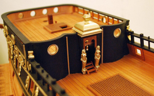

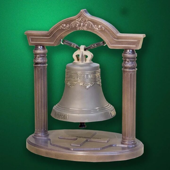

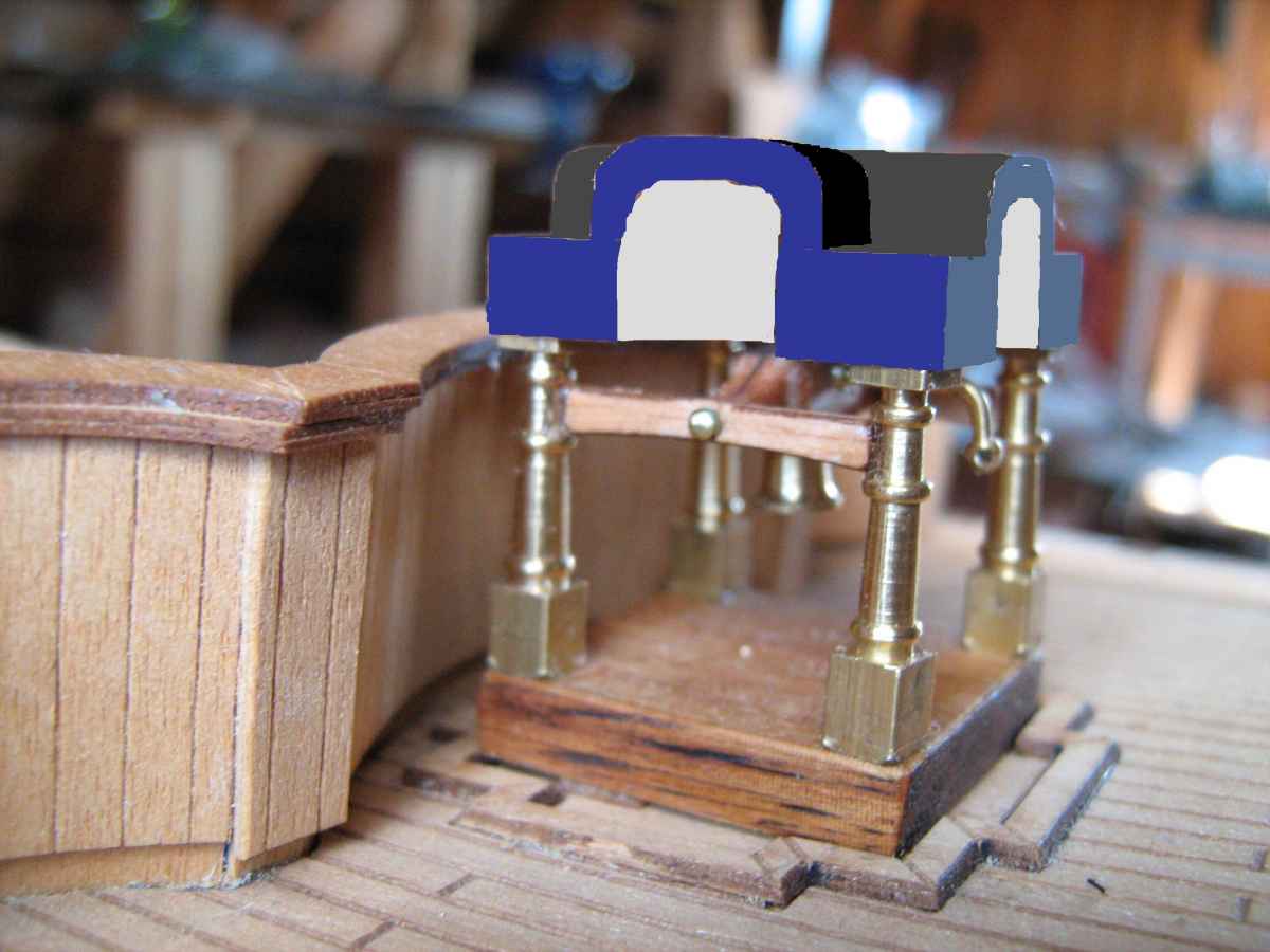

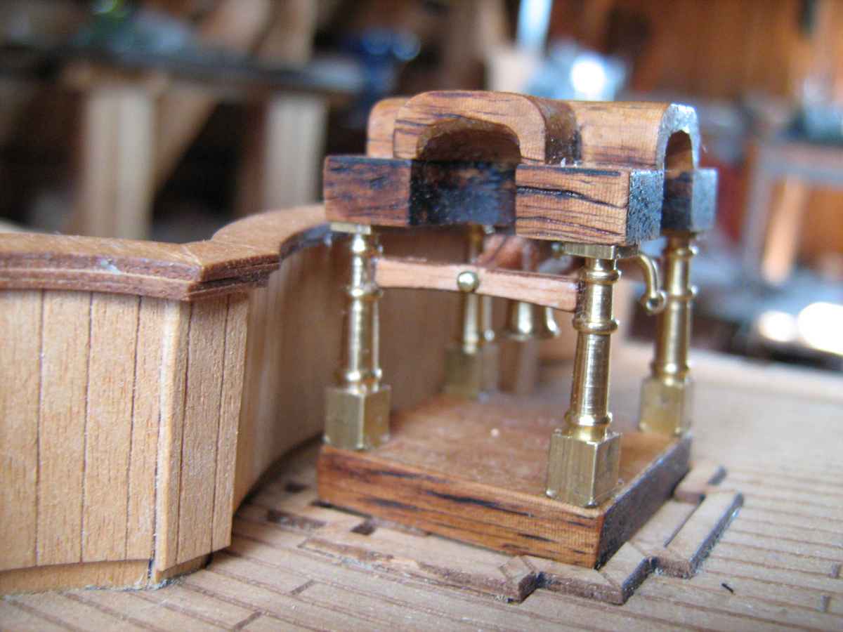

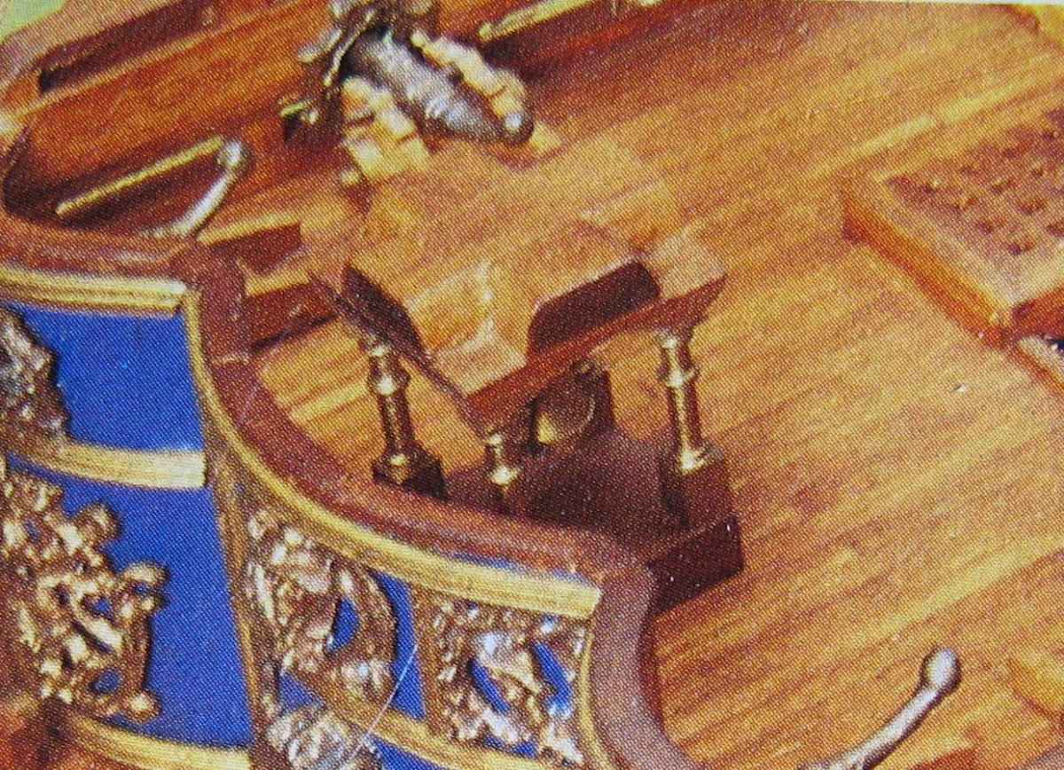

Здравствуйте уважаемые моделисты и участники форума постройки корабля - Повелитель Морей - я решил переделать данную деталь - Ронда - мне она не понравилась, буду делать свою - ронду - в форме - арки и виде креста сделанная на стойках высылаю фото этой - ронды -
Re: Повелитель Морей от Юрия
Сообщение Oldman » 10 ноя 2022, 10:26
yura trohkalev писал(а): ↑10 ноя 2022, 07:01 Здравствуйте уважаемые моделисты и участники форума постройки корабля - Повелитель Морей - я решил переделать данную деталь - Ронда - мне она не понравилась, буду делать свою - ронду - в форме - арки и виде креста сделанная на стойках высылаю фото этой - ронды -i (22).jpeg
Юра, корабельный колокол называется РЫНДА. Ну а то что на снимке, так это, помоему, КОЛОКОЛЬНЯ.

Здравствуйте уважаемые моделисты и участники форума о постройке корабля - яповелитель Морейт- спасибо сто ответили , не получается у меня сделать основание купола для - рынды - садового колокола , как на корабле пластиковом - черная жемчужина - Джека воробья корабль пластиковый прилагаю фото - рынды корабельный
yura trohkalev
Сообщения: 354
Благодарил (а): 1646 раз
Поблагодарили: 103 раза
Сообщение yura trohkalev » 10 ноя 2022, 13:39
Продолжение вот не получается сделать из черновых реек согнуть, пропарить в кипящей воде и изогнуть рейки в виде арки склеить между собой и сделать такое основание в виде - арки - , из журнала о - Повелителе - склеил основание -рынды - , мне форма не понравилась, из этой формы - нужно только верхушка с куполом и сам колокольчик , сделать хочу другую форму - рынду - основание с стойками - рейками круглыми и от журнальной основания - рынды - только купол и сам колокольчик , а снование - рынды - сделать по этой фотографии которую прислал - круглые стойки - рейки и сама площадка и основание - в виде - арки - скрепленная в виде креста - по горизонтали и вертикали
на подставке собранная, с уважением к Вам Юра

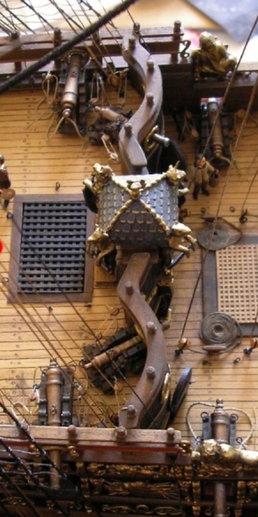

Сообщение керва » 10 ноя 2022, 22:07
yura trohkalev писал(а): ↑10 ноя 2022, 13:39 - вот не получается сделать из черновых реек согнуть, пропарить в кипящей воде и изогнуть рейки в виде арки склеить между собой и сделать такое основание в виде - арки -

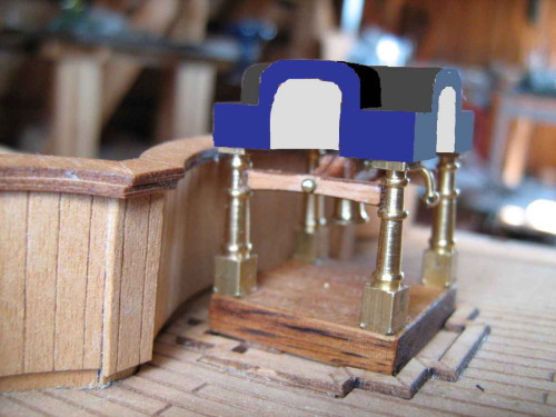

Здравствуйте Юрий!

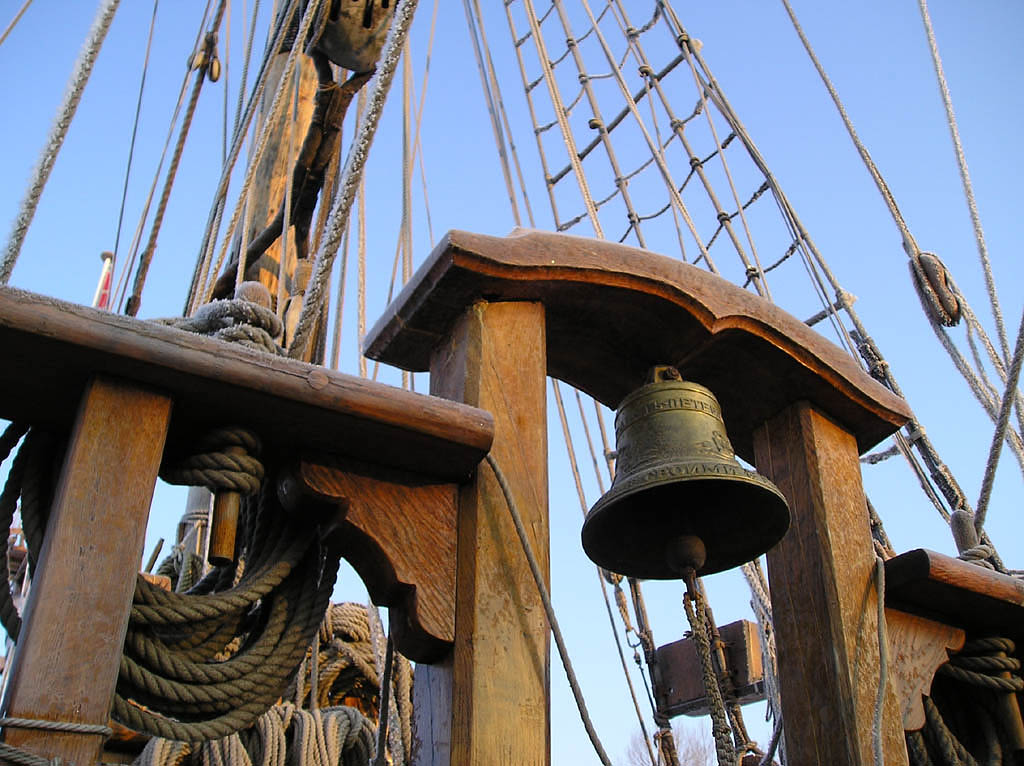

Вполне с вами согласен. Ну что ж, если не получается вариант с изгибом реек, не опускайте руки, можно пойти другим путём. Вот как решил вашу задачу Константин Фомин из Питера:
Крышу колокольни он склеил из нескольких кусочков древесины. Раскрасил , а затем аккуратно выбрал все лишнее с помощью микростамески. Микростамеску можно изготовить из обломка надфиля. Стойки, поддерживающие крышу колокольни можно изготовить по варианту патворка Повелителя ДеА, для этого не потребуется токарный станок. На первый случай можно и вместо станка использовать обычную эл.дрель зажав планку березы в патрон дрели и обтачивая
планку надфилем... Возможно такой вариант колокольни вам понравится больше?!
Сообщение керва » 11 ноя 2022, 07:09
Μιχαήλ Γ.Σ. писал(а): ↑10 ноя 2022, 23:56 А мне нравится как это Дорис решила) Но хозяин-барин, как известно)
Спасибо Михаил, что вы подключились к нашему разговору!
Ведь не даром же говорят в народе "Что мол одна голова хорошо, а три не сомненно лучше!"

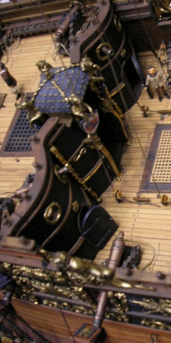

У Фомина на его веточке есть еще один вариант изготовления колокольни старинного английского корабля! Как пишет он, что мол автор этой конструкции Олег Лебедев. Фомин щедро делится идеей со своими коллегами, а значит в какой мере и с нами. Где по этапно с фото рассказывает о строительстве этой колокольни. http://forum.modelsworld.ru/topic3175start150.html
В чем я ему благодарен. Почему колокольня английская? Он пишет о шапке-короне Святого Эдуарда, а этот святой был был известным покровителем английской Короны. (династии королей Виндзоров).
Что можно сказать о Дорис? В принципе, я живу в деревне и у меня "домостроевские" настроения, что мол удел женщины - это кухня и стирка! Но наткнувшись на её посты в интернете я был просто ошеломлен её таланту! И перед ней, её талантом - снимаю шляпу!

Здравствуйте уважаемые моделисты и участники форума моделирования - Повелителя Морей - здравствуйте Сергей Николаевич, спасибо за небольшую помощь, за фотографии о постройке - Рынды - и описание как Фомин из г Питера сделал основание - крышу - Рынды - как склеивал 2 доски для резьбы по дереву и обтачивал стамеской из тонкого надфиля, ненужный надфиль к меня есть с него сделаю тонкую стамеску и стамеска - 10 млм есть у меня - Рынду - я буду делать по этой фотографии - колокольни -
Сообщение Oldman » 11 ноя 2022, 11:29
yura trohkalev писал(а): ↑11 ноя 2022, 11:02 Рынду - я буду делать по этой фотографии - колокольни -
Юра, ставь задачи по своим силам. Если убрать все проточки, узоры, резьбу и т.п., то это будет то,что сможешь сделать ты. Но это будет совсем другая колокольня. Очень хотелось бы, чтобы я ошибался, но я хорошо знаю твои возможности и полное отсутствие инструмента.
Очень хочу увидеть то, что ты изваяешь.
Кстати за фото колокольни спасибо. Я как раз обдумываю варианты колокольни. Колокольня мне понравилась, но думаю что и я её не повторю.Она скорее всего отлита из пластика -резьба очень мелкая, не имея опыта резьбы повторить трудно, почти невозможно.

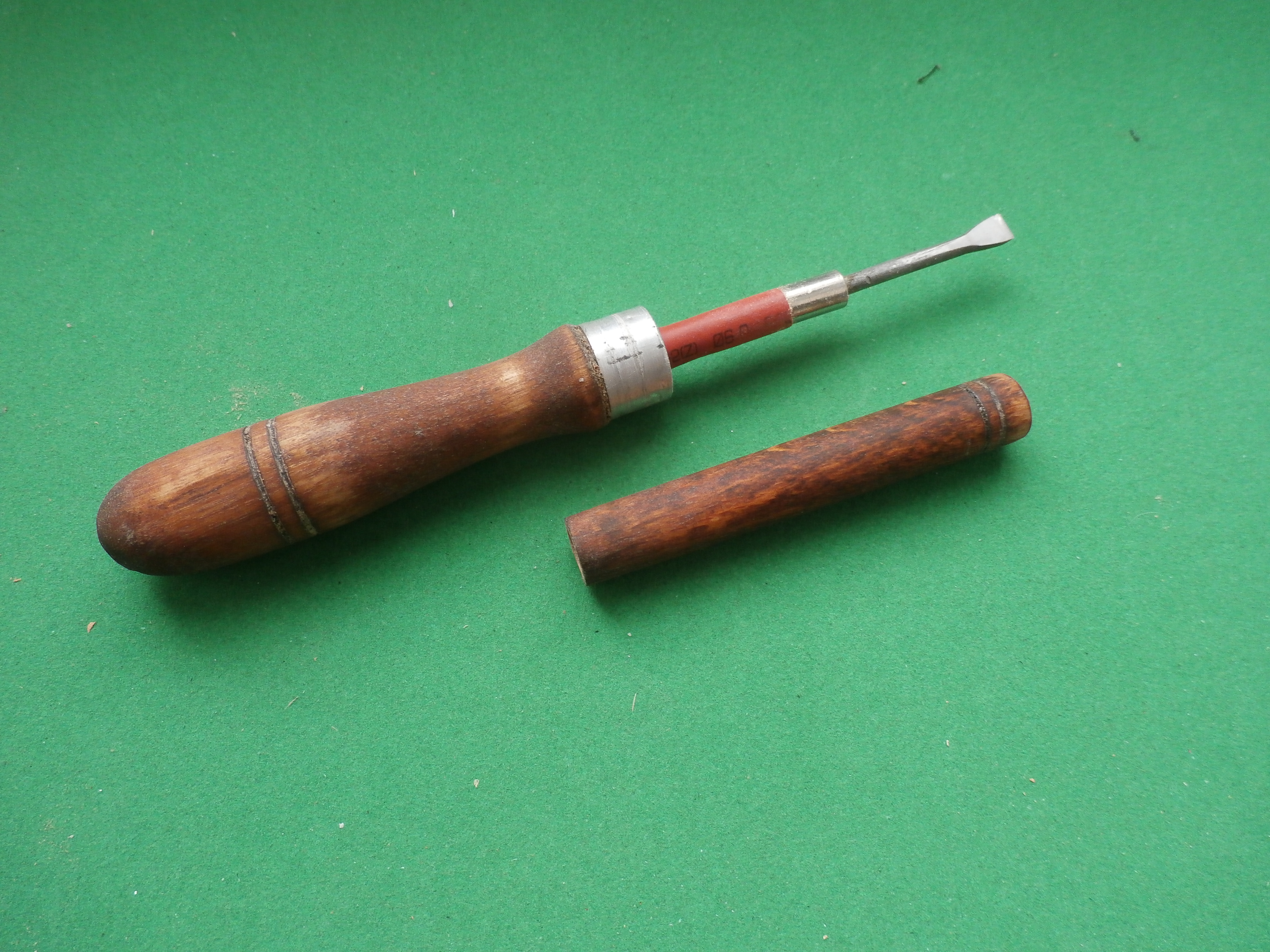

yura trohkalev писал(а): ↑11 ноя 2022, 11:02 ненужный надфиль к меня есть с него сделаю тонкую стамеску и стамеска - 10 млм есть у меня - Рынду - я буду делать по этой фотографии - колокольни -
Добрый день Юрий!
Вы главный строитель вашего корабля и вам решать какая колокольня будет на вашем корабле...
Сделать для вашей мастерской микро стамеску я рекомендую. Старые мастера не даром же говорят, что "Хороший и удобный инструмент - это уже половина УСПЕХА!"
Я писал на веточке о ручном инструменте о изготовлении такой микро стамеске. Она у меня получилась удобной, а значит и любимой!
viewtopic.php?f=242&t=1551#p71532
Удачи Вам и Здоровья!

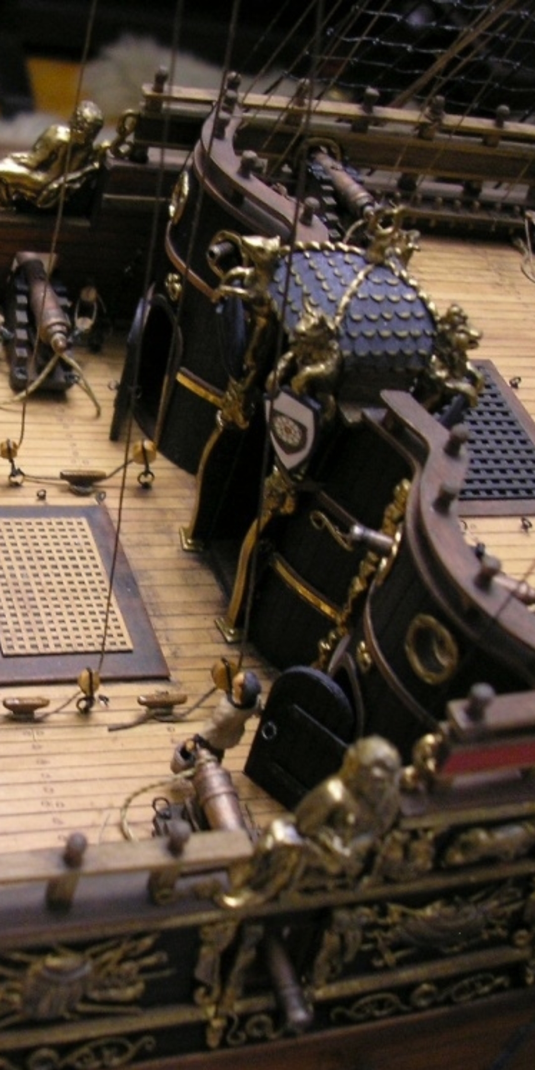

Сообщение керва » 11 ноя 2022, 13:40
Oldman писал(а): ↑11 ноя 2022, 11:29
Здравствуйте Сергей!

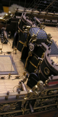

Свет далёкой звезды. Наша путеводная звезда это конечно - Мечта! Она водит корабли в океане, прокладывает курс полета лайнера между континентами, строит модели старинных парусников...Ну что ж мне то же хочется увидеть, что получится у Юрия. Наберемся терпения, поживем увидим...
Посылаю вам несколько корабельных колоколен. Удачи Вам и конечно Здоровья!
