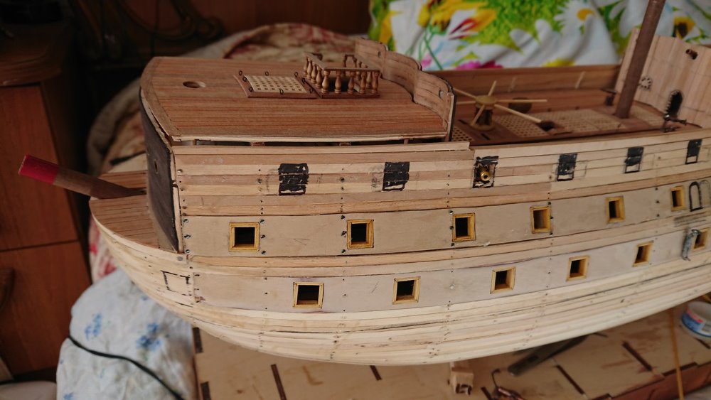

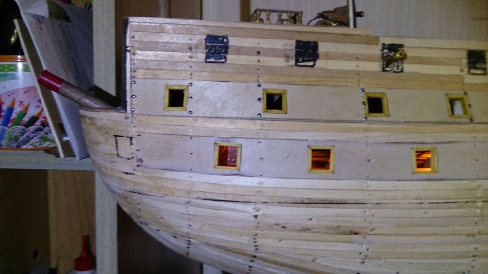

Повелитель морей от Almaz1188
Сообщение AZET » 04 фев 2018, 15:11

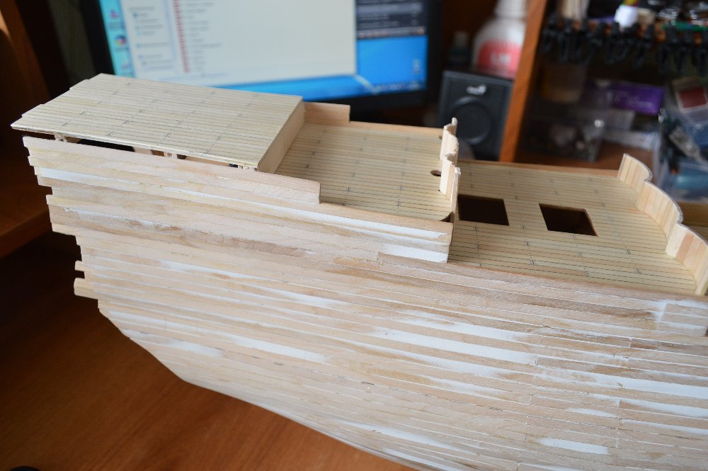

Сообщение Almaz1188 » 10 мар 2018, 13:52
Пока вот так... Никуда не тороплюсь :D
Сообщения: 395
Откуда: Курганская область
Благодарил (а): 401 раз
Поблагодарили: 170 раз
deman
Сообщения: 179
Поблагодарили: 89 раз
Сообщение deman » 10 мар 2018, 14:25
Всё здорово! Чистенько, аккуратно, ровно!

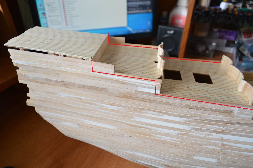

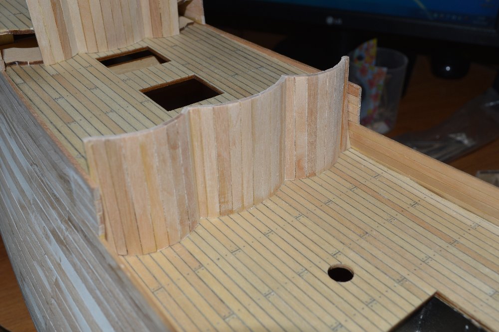

Сообщение Almaz1188 » 12 мар 2018, 19:30
Не хочется наделать ошибок, но руки чешутся обрезать все борта вровень с палубами...
ведь всё равно, как я понял, они будут не глухие... Вот прямо по красным линиям хочу всё убрать и зачистить...
Владислав Комаров
Сообщения: 68
Благодарил (а): 16 раз
Сообщение Владислав Комаров » 12 мар 2018, 19:33
Almaz1188 писал(а): ↑12 мар 2018, 19:30 Не хочется наделать ошибок, но руки чешутся обрезать все борта вровень с палубами...
Тоже про это думал. Тока боюсь придется потом декор подгонять.
Romantic
Сообщения: 314
Благодарил (а): 86 раз
Поблагодарили: 150 раз
Сообщение Romantic » 12 мар 2018, 19:37
Смело рэжь ))) По горизонтали уж точно.

Сообщение Almaz1188 » 12 мар 2018, 19:49
Владислав Комаров писал(а): ↑12 мар 2018, 19:33 Тоже про это думал. Тока боюсь придется потом декор подгонять.
Romantic писал(а): ↑12 мар 2018, 19:37 Смело рэжь ))) По горизонтали уж точно.
За "горизонатль" не боялся... планку в крайнем сучае приклеить можно...
А вот и по "вертикали" определился, тоже буду резать!!! Посмотрел на английской ветке картинки, думаю всё предельно ясно! Понимаю, что нам могут предложить немного не так...
И ещё вопрос по высоте борта на главной палубе... тоже хочется выровнять... А то перепад от 16 мм до 20 мм...

Сообщение Romantic » 12 мар 2018, 19:57
Высота борта у меня получилась 16,5 мм по всей длине фальшборта. А вот перепад высот как на фото это просто тихий ужас. Это связанно с разницей прилегающих к основной палуб (как их там запомнить невозможно). У себя я выровнял высоту - около 32 мм - и спереди и сзади.

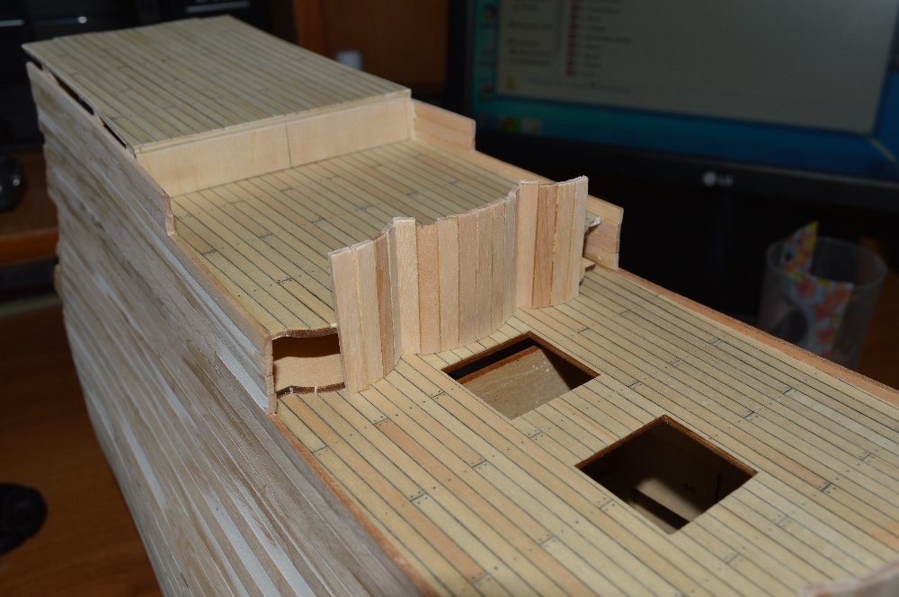

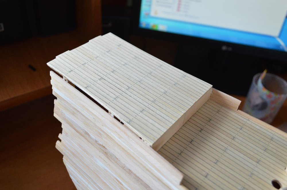

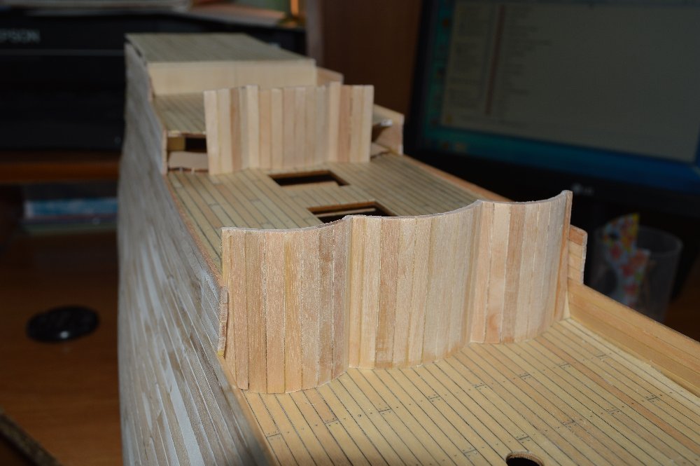

Сообщение Almaz1188 » 13 мар 2018, 15:08
Обрезал выступающие планки над палубами... выровнял "под ноль"
Фальшборт главной палубы не стал обрезать, решил оставить пока так как есть, с перепадом от 17 до 20 мм...

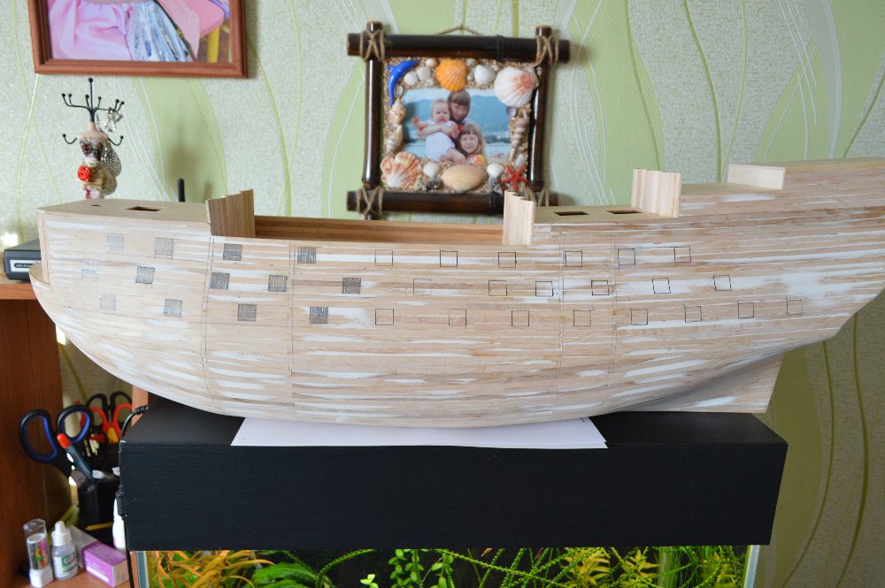

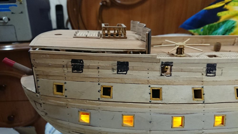

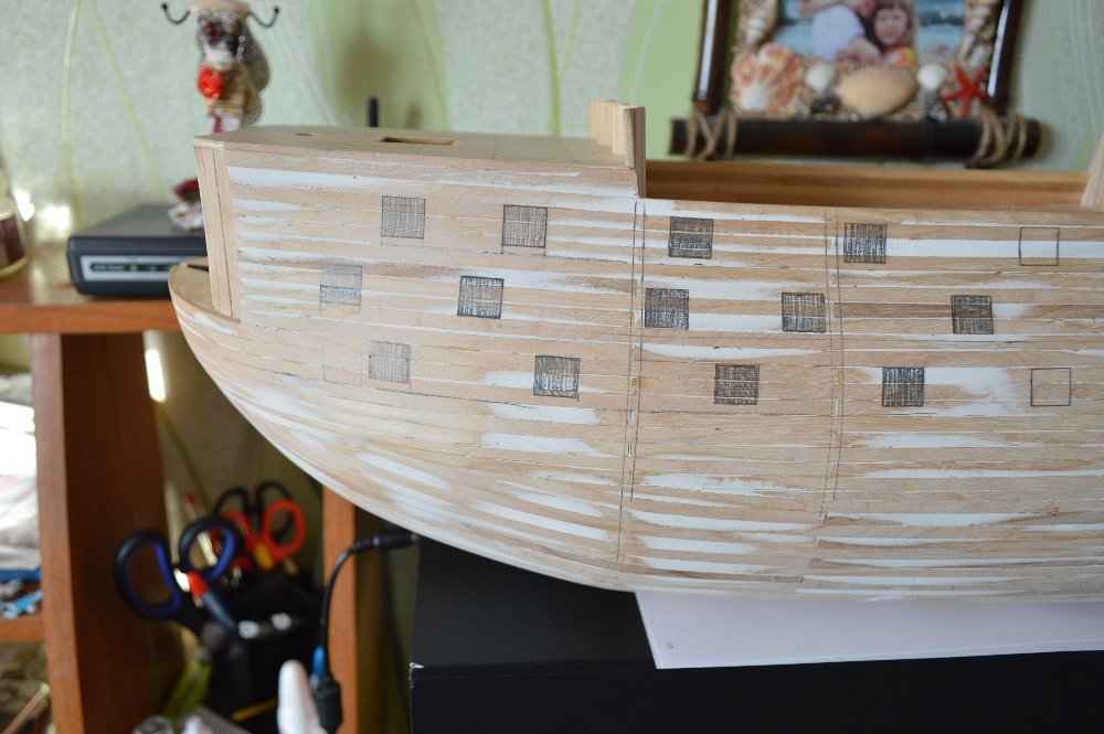

Сообщение Almaz1188 » 13 мар 2018, 15:31

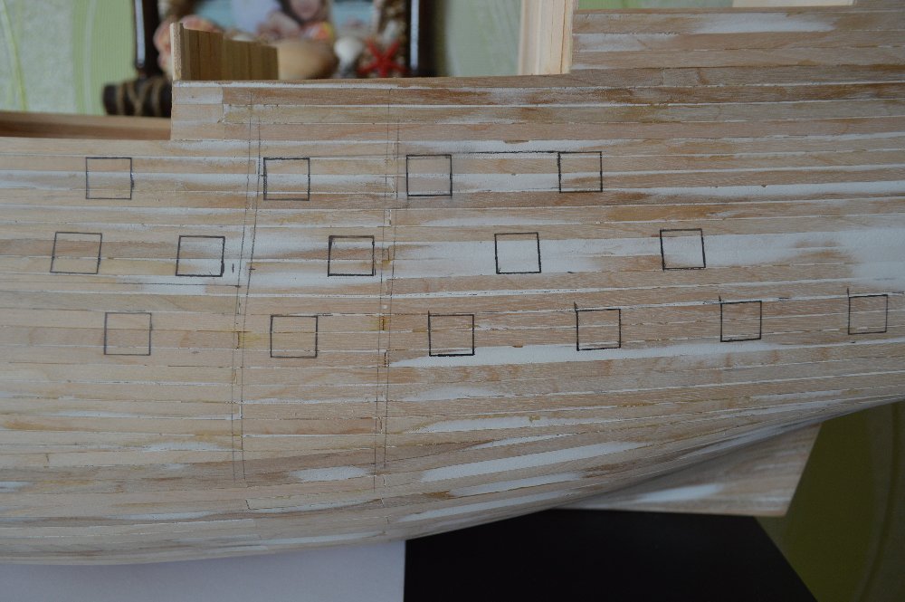

Начал рзметку пушечных портов! Пользовался вот таким шаблоном:
Расстояние между рядами портов взял около 22 мм, расстояние между портами взял по журналу, дабы не мучить себя потом подгонкой "бижутерии"

Сообщение Almaz1188 » 13 мар 2018, 15:33
Жду советы и комментарии ;)

Сообщение deman » 13 мар 2018, 16:14
Лично мне нравится! У меня так же где-то. Плюс минус километр... ;) Если не гнаться за историческими миллиметрами - вполне смотрибельно и читабельно! Я, правда, ещё пока борта не решился обрезать - очаково как-то. Всегда потом успею.

Сообщение Romantic » 13 мар 2018, 19:01
Almaz1188 писал(а): ↑13 мар 2018, 15:33 Жду советы и комментарии ;)
Если фальшборт главной палубы не обрезан (перепад с 17 до 20), а порты размечены параллельно верхнему (необрезанному) краю, то после выравнимания борта будет беда-беда.

Сообщение Андрей Евгеньевич Крюков » 13 мар 2018, 19:09
Я думаю нижний ряд пушечных портов нужно отпустить на одну реечку как минимум , а между рядами должны быть в три рейки. И незабывайте что ещё есть межпалубное перекрытие ну примерно 25-30см это вперещёт на наш масштаб ещё одна реечка.

Сообщение Almaz1188 » 13 мар 2018, 19:23
Андрей Евгеньевич Крюков писал(а): ↑13 мар 2018, 19:09 Я думаю нижний ряд пушечных портов нужно отпустить на одну реечку как минимум , а между рядами должны быть в три рейки. И незабывайте что ещё есть межпалубное перекрытие ну примерно 25-30см это вперещёт на наш масштаб ещё одна реечка.
Сделал так лишь для того, что бы снизу влезли 2 ряда бархоутов! Ну и расстояние между рядами в 2 рейки (1 см) примерно такое же как и по журналу, не меньше!
Да и резать уже начал, не отпустить! :D
В первом же порту среднего ряда наткнулся на вертикальную перегородку (шпангоут), благополучно его срезал!!! :D

Сообщение Андрей Евгеньевич Крюков » 13 мар 2018, 19:31
Almaz1188 писал(а): ↑13 мар 2018, 19:23
Вот по этому вы разметку сделали неправильно, первый порт среднего ряда недолжен попадать на шпангоут!

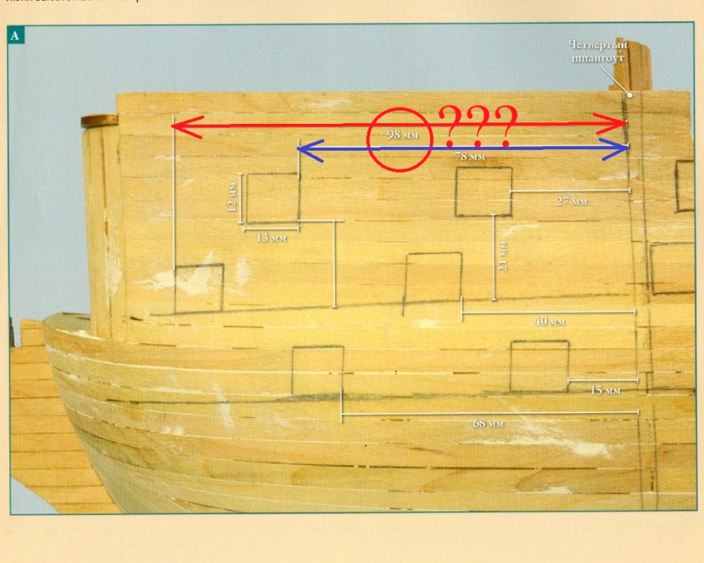

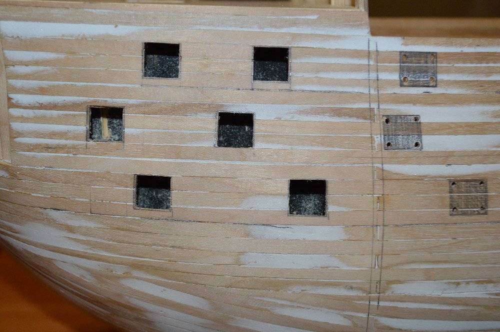

Сообщение Almaz1188 » 13 мар 2018, 20:10
Андрей Евгеньевич Крюков писал(а): ↑13 мар 2018, 19:31 Вот по этому вы разметку сделали неправильно, первый порт среднего ряда недолжен попадать на шпангоут!
Делал по журналу... оказывается там ОШИБКА??? Размер красной стрелкой не 98 мм вовсе???? Вернее размер дан не от туда...???
И от этого я и размер синей стрелкойнапутал... ЭЭЭЭХХХХХХ... Беда...
Будем сдвигать два первых порта верхнего и среднего рядов!!! 8-)

Сообщение Almaz1188 » 13 мар 2018, 20:42
Romantic писал(а): ↑13 мар 2018, 19:01 Если фальшборт главной палубы не обрезан (перепад с 17 до 20), а порты размечены параллельно верхнему (необрезанному) краю, то после выравнимания борта будет беда-беда.
Решил не выравнивать борт, а оставить как есть! У меня получится пару портов, где пушки будут располагаться не по центру в порту, а немного со здвигом вверх... Всё ради того, что бы все ряды были параллельны друг другу... Просто как мне кажется у нас изначально немного великоват прогиб главной палубы...

Сообщение Romantic » 13 мар 2018, 20:48
Almaz1188 писал(а): ↑13 мар 2018, 20:42
Или под лафеты можно подложить 1-2-3 мм подставки, чтоб ряд стволов был вровень ))) Хозяин барин.

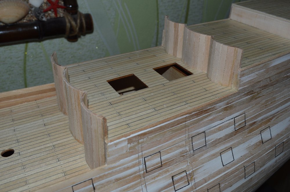

Сообщение Romantic » 13 мар 2018, 21:06

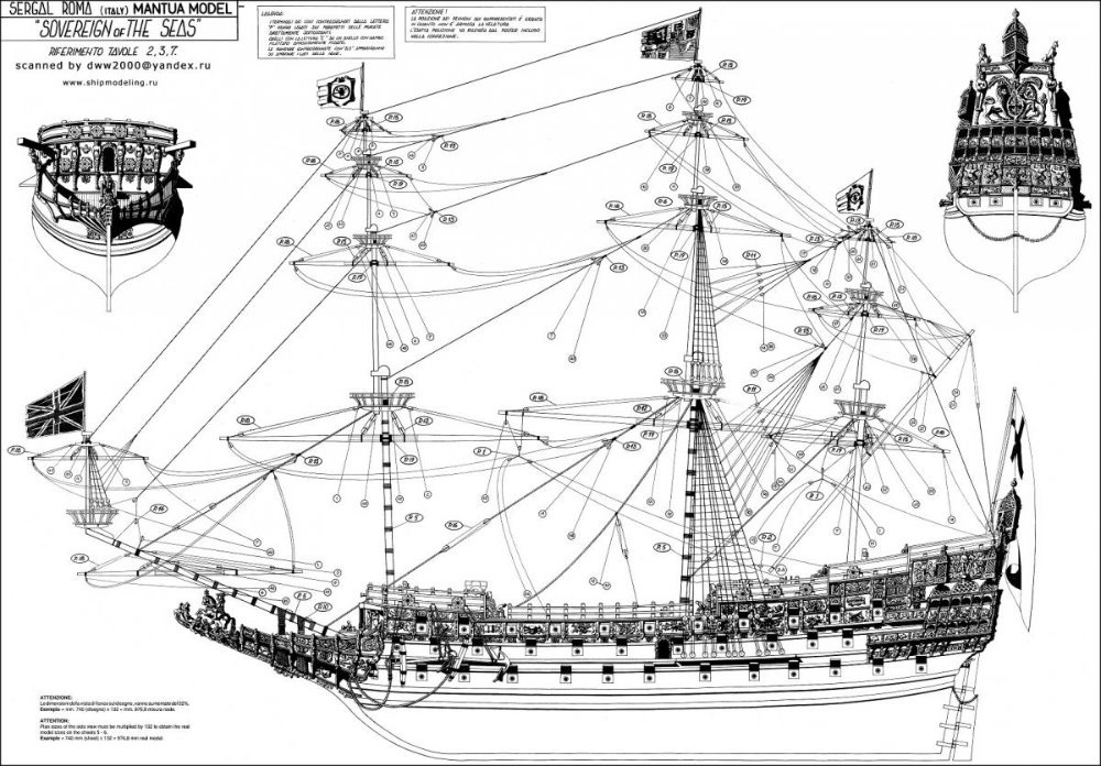

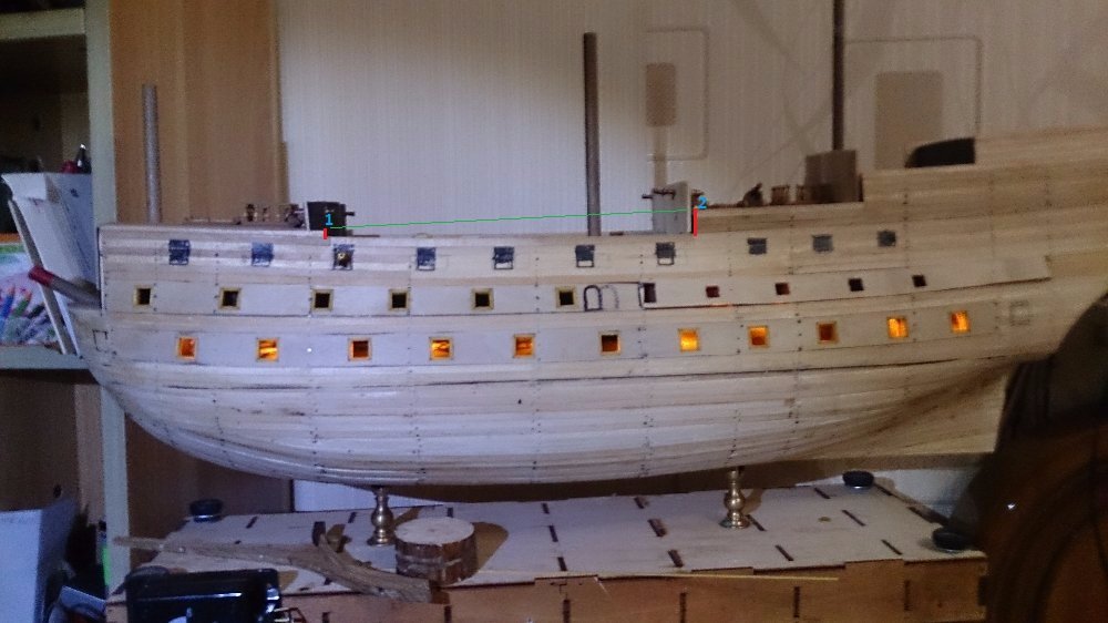

Андрей Евгеньевич, Вас вообще не напрягает неравенство 1 и 2? У вас перила будут по зеленой линии идти?
С уважением, Роман

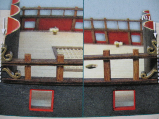

Сообщение Андрей Евгеньевич Крюков » 14 мар 2018, 16:08
Роман, спасибо что подметили, честно говоря я совсем ни придал этому значения. Но честно говоря я не уверен что это серьёзный косяк. Вот на этом чертеже видно несоответствия уровня палуб 1 и 2. Если твоя версия будет иметь место, я свободно могу исправить, потому что у меня все элементы палуб не приклеены и на фото я например немного поднял на толшину одной рейки.

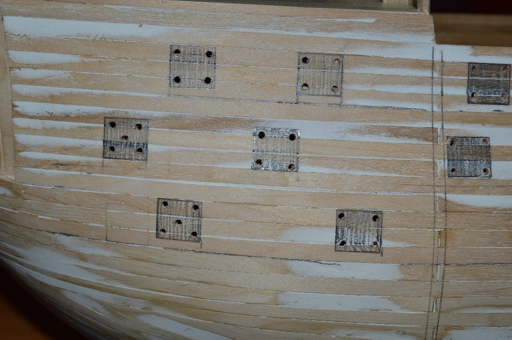

Сообщение Almaz1188 » 15 мар 2018, 19:20
Прорезал все пушечные порты с одной стороны...
Первые порты верхнего и среднего ряда перенёс на своё место!!!
Порты получились размерами 11х12 мм, по журналу 12х13 мм, осталось как раз на доводку половина миллиметра на сторону... Теперь опять непонятка... если вставлять рамку в пушечный порт, то получится порт с размерами 10х11 мм, если рейку использовать в 1 мм, а если потолще взять, то и ещё меньше... Всё-таки вкрадываются сомнения по поводу того, что ДеА нам предложат делать рамки портов... иначе зачем бы мы сначала делали чистовую обшивку?!?!?
Angellies
Сообщения: 21
Откуда: Екатеринбург
Поблагодарили: 10 раз
Сообщение Angellies » 15 мар 2018, 19:49
Romantic писал(а): ↑13 мар 2018, 21:06 Андрей Евгеньевич, Вас вообще не напрягает неравенство 1 и 2? У вас перила будут по зеленой линии идти?
если брать пример из зарубежной сборки, то там видно, что планируется постройка перил так, как у Вас нарисовано зеленой линией. И сами перила образуют форму трапеции вместе с вертикальной частью палубной переборки. Это хорошо видно по брускам, длинна которых дана в 20 мм и которые устанавливаются по длине всех перил, причем в передней части они выступают куда больше чем в кормовой.

Сообщение Almaz1188 » 15 мар 2018, 19:53
Angellies писал(а): ↑15 мар 2018, 19:49 если брать пример из зарубежной сборки, то там видно, что планируется постройка перил так, как у Вас нарисовано зеленой линией. И сами перила образуют форму трапеции вместе с вертикальной частью палубной переборки. Это хорошо видно по брускам, длинна которых дана в 20 мм и которые устанавливаются по длине всех перил, причем в передней части они выступают куда больше чем в кормовой.
Откровенно не очень смотрибельно!!! Как на схеме вариант лучше!
