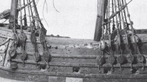

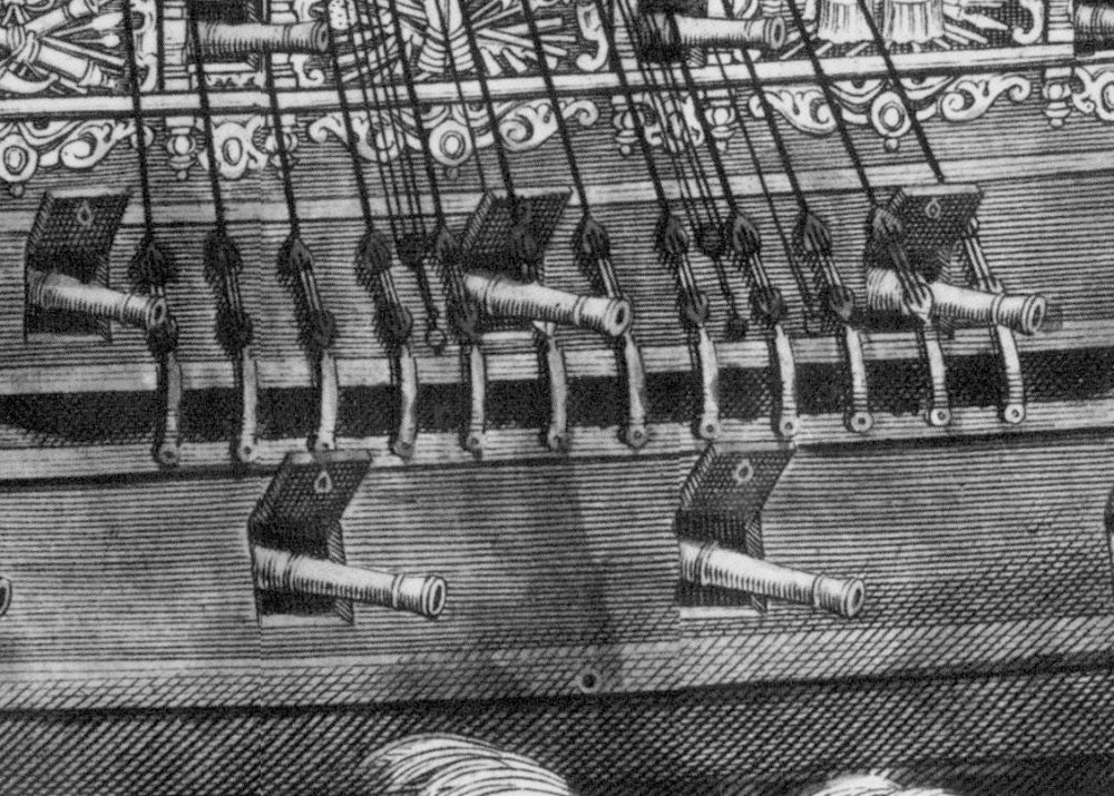

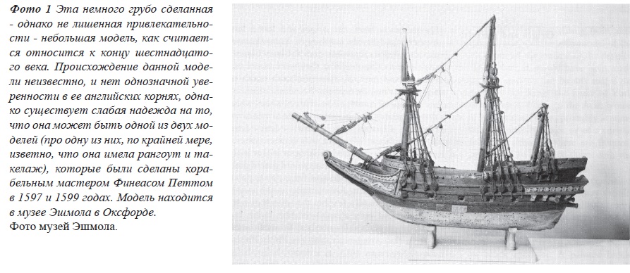

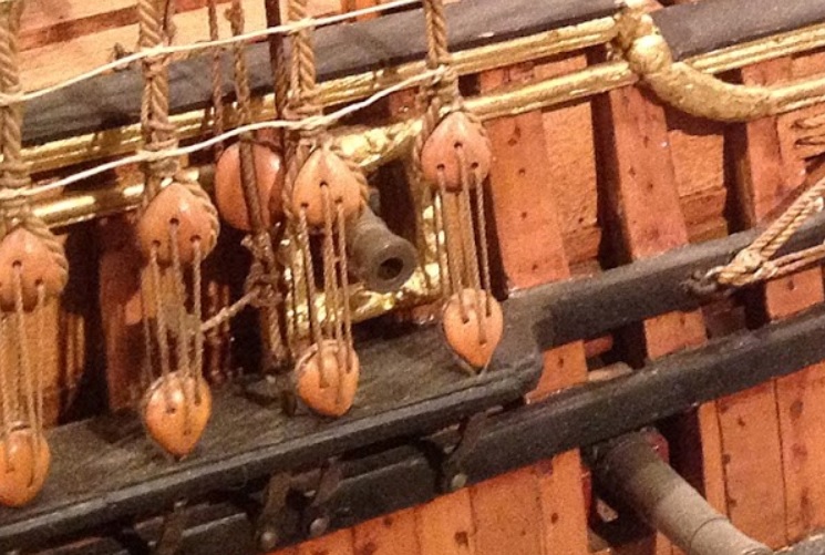

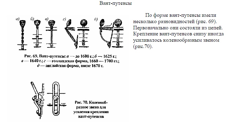

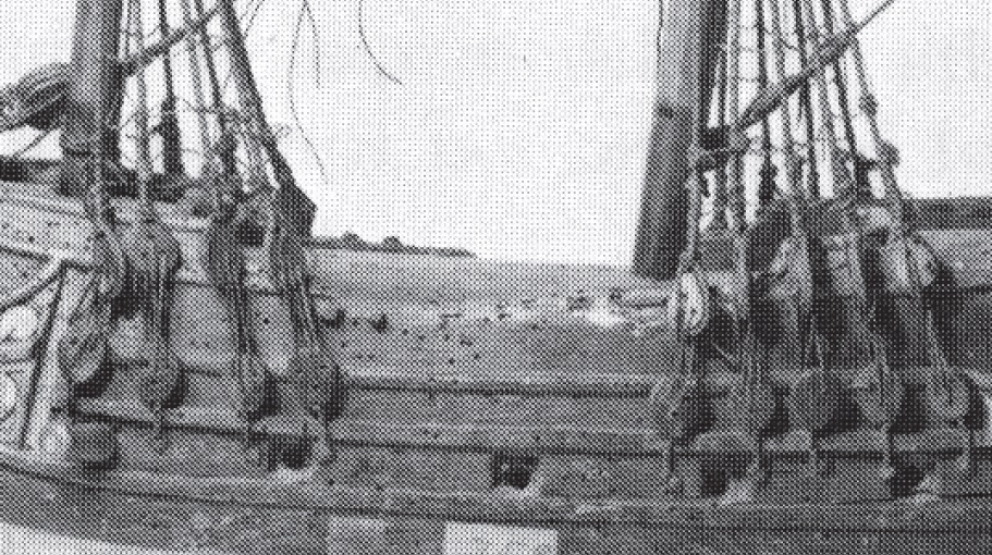

Сообщение AZET » 02 янв 2019, 23:35
Michael писал(а): ↑02 янв 2019, 20:15 К вопросу об юферсах.
Понятно, что фанерные, предлагаемые ДеА (ПОЗОР - не иначе!) сразу пойдут в помойку, но вот в чем сомневаюсь: круглые ли они были? Примерно до 1650 года юферсы ведь были треугольными, следовательно на момент строительства Соверена они не могли быть круглыми. Или я не прав?
Из континентальных кораблей до 1650г., треугольные наверное могли сохранится у испанцев.
Очень много обсуждалось на разных сайтах, что на соверене юферсы были каплеобразными.
Если есть желание попилить, а их у нас 120 штук, (вот уж не знаю на пертах будут юферсы?), то что дала деа, в самый раз, нужно только дождаться и глянуть, что там. Ведь прислали же нормальные юферсы в №97, это скорее для марсов, ванты стеньги, брам стеньги.
Re: Сборка «Повелителя» - общий раздел
Сообщение Sniper » 02 янв 2019, 23:44
Круглыми не были, но и треугольными тоже. Форму называют каплевидной. То, что на Соверене были именно такие подтверждается картинами Ван де Вельде и историческими моделями. Я бы даже сказал больше, круглые по форме гораздо ближе к этой каплевидной форме чем треугольные. Каплевидные юферсы увы никто не производит, так что если хотите достоверности, то варианта два:
1. Полностью самодельные
2. Купить круглые и довести форму надфилем
Сообщение AZET » 02 янв 2019, 23:51
Sniper писал(а): ↑02 янв 2019, 23:44 1. Полностью самодельные
Я бы не стал пилить, сложно придать одинаковую форму, месяц времени и куча испорченного материала. Даже не знаю, как изготовить приспособу для подобного, не нужно забывать, что после придания формы, ещё канаву по торцу проточить нужно.
Сообщение Sniper » 03 янв 2019, 17:42
Вот поэтому сам лично собираюсь поставить круглые, но качественные.
Сообщение AZET » 03 янв 2019, 23:45
Sniper писал(а): ↑03 янв 2019, 17:42 Вот поэтому сам лично собираюсь поставить круглые, но качественные.
Поддерживаю, решение то же.
