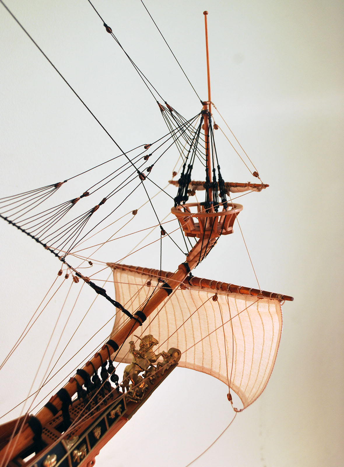

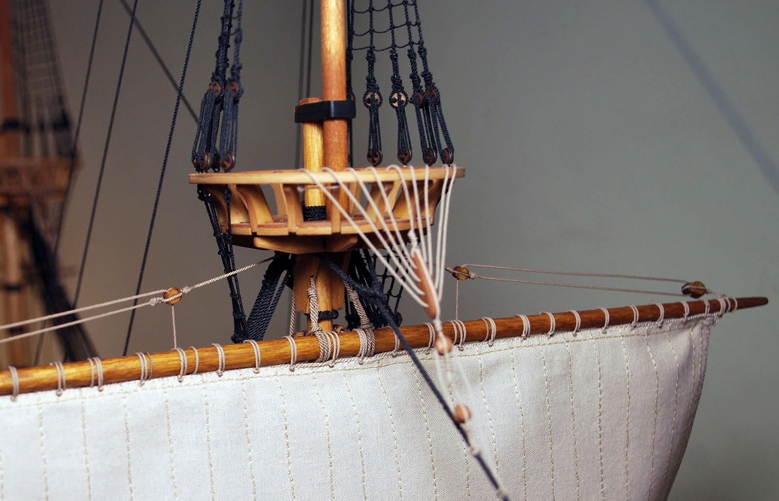

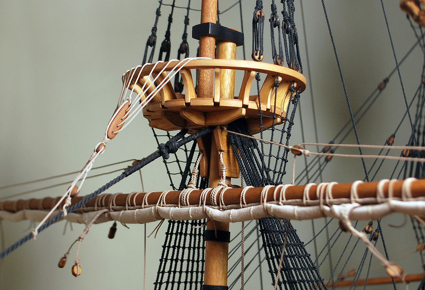

Вспомнил, что бегучий такелаж я начал с подвески блинда-рея. Топенанта или драйрепа для перемещения блинда-рея вдоль бушприта на гравюре Пэйна, которую беру как основу для такелажа, я не обнаружил. Да и места между штагами для перемещения блинда-рея совсем немного, поэтому есть предположение, что на Повелителе морей блинда-рей подвешивался на бушприте стационарно. Но тогда должна быть наделка на бушприте - стопор, который не даст сползти рею вниз. Конструкцию такого стопора, который назывался "седло", а также бугеля для подвески рея находим в книге Монфельда.
Сообщение Sniper » 16 янв 2023, 21:28
Завершен 129 выпуск журнала, осталось еще 6 выпусков!

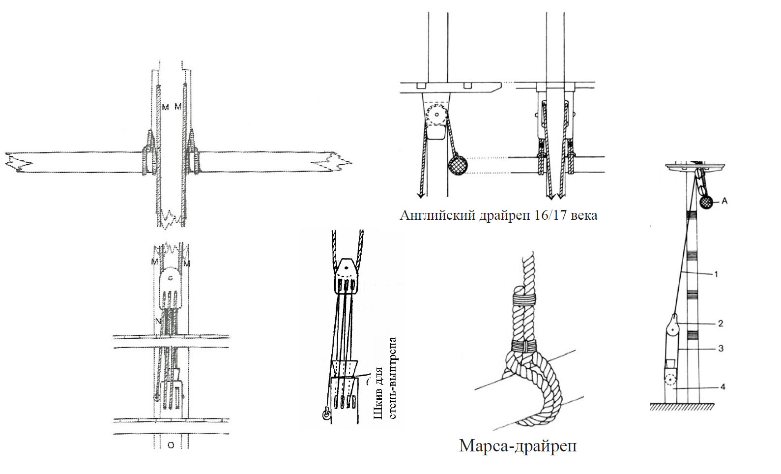

Из интересного только проводка драйрепа рея нижнего паруса - сделана через шкив-гаты в чиксах на английский манер, а не на континентальный, через эзельгофт, как предложено в журнале.
Короче, в порядке фотоотчета ...

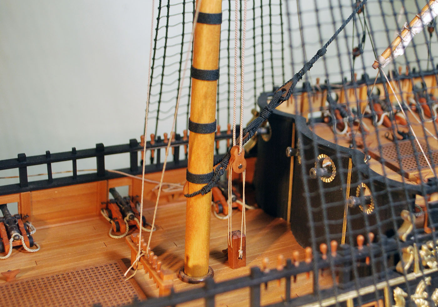

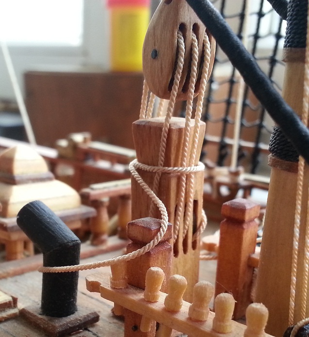

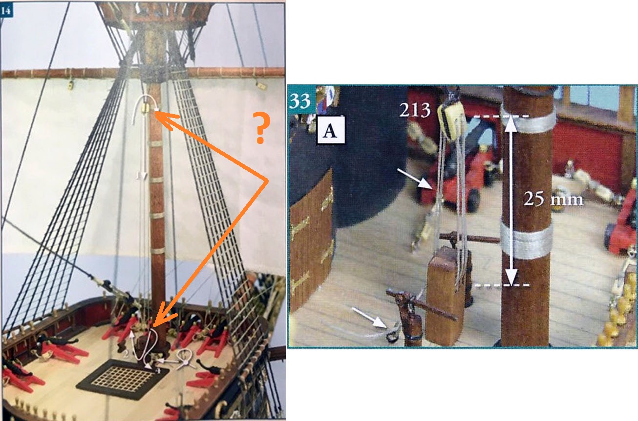

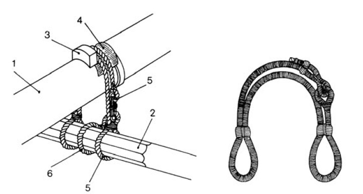

Сегодня обсудим подъем рея. Для подъема и спуска реев нижних парусов во времена Повелителя морей использовался довольно толстый трос - драйреп, парный или одиночный. Для вытягивания такого толстого троса требовался и мощный блок, который в литературе назван гардель-блок или фал-блок. Фал-тали притягивали гардель-блок к фал-кнехту на палубе.
В инструкции журнала присутствуют все элементы - драйреп, гардель блок и фал-кнехт, однако присутствуют значительные упрощения и ошибки.

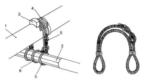

Драйреп крепился к рею особым, характерным способом, который просто показать на модели - будет эффектно.
Гардель-блок в целях упрощения заменен на обычный двухшкивный блок, можно оставить его или изготовить новый. Устройство гардель-блока было одинаково, а форма варьировалась от угловатой прямоугольной до округлой. На гравюре Пэйна с Повелителем морей легко найти изображение этого блока, он имеет округлую, грушевидную форму.
Фал-тали идут с рыма на боковой стороне фал-кнехта.
Самая заметная ошибка в инструкции - расположение гардель-блока очень высоко над палубой. В таком положении гардель-блока нижний рей должен быть опущен к палубе, а когда гардель-блок притягивается к фал-кнехту, рей поднимается. Интересно, что эта ошибка допущена только в нашей, более современной инструкции. В предыдущей, старой версии инструкции для патворка, который выходил за рубежом, было показано правильное положение гардель-блока близко к фал-кнехту.

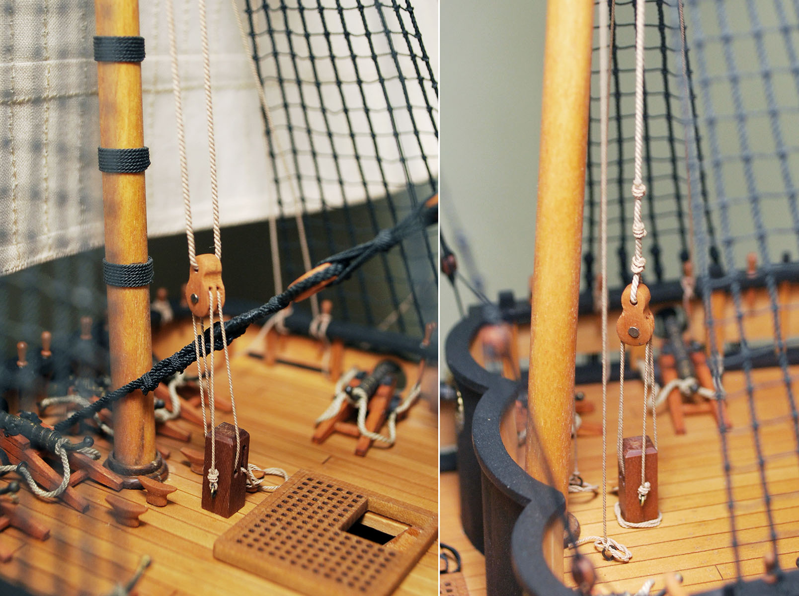

Сообщение Sniper » 02 фев 2023, 21:40

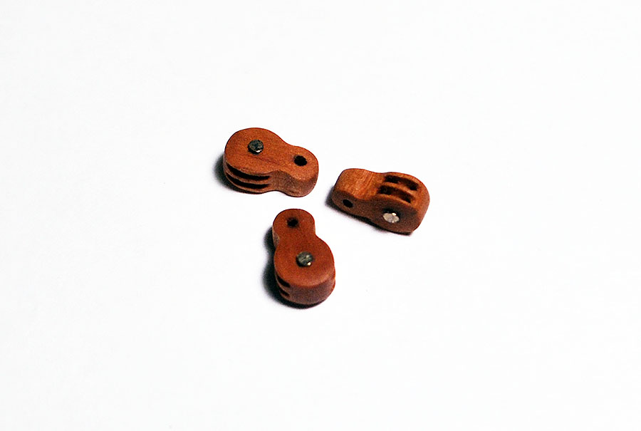

Это была теория, а что с практикой. Изготовить самостоятельно блоки кажется уже не такой сложной задачей. Вырезал три гардель-блока из груши, прорезал имитацию шкивов. Чтобы обозначить ось, обрезал почти у шляпки два гвоздика и вклеил с двух сторон. Пытался зачернить, но гвоздики не из латуни и плохо чернятся. Пусть будут нарядные.

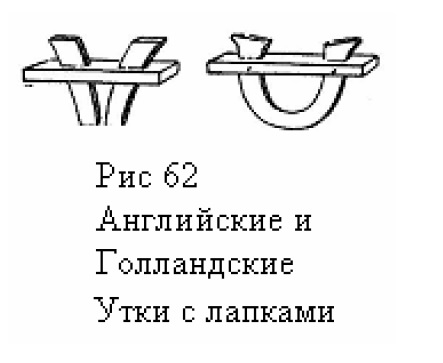

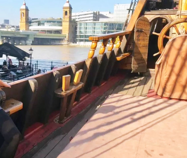

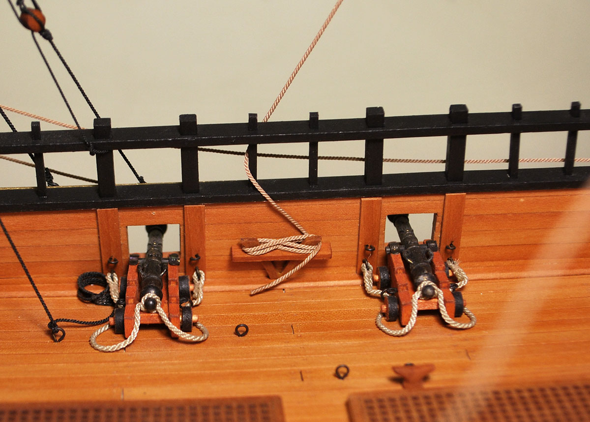

Галсы и шкоты оттягивают нижний, шкотовый угол паруса и являются довольно таки толстыми тросами диаметром сравнимым с вантами. По журналу они привязываются к рыму в палубе и укладываются на кофель-нагели, что для толстого троса делать неудобно, да и не правильно. Здесь нужно что-то более основательное. Концы галсов и шкотов укладывались в то далекое время на утки с лапками. Как должны выглядеть эти элементы можно найти в книге Андерсона. Интересно, что для своей реконструкции МакКейн в книге изобразил утки с лапками голландского типа, нам же нужны британские. Форму и размер такой утки британского типа можно увидеть на фотографии современной реплики галеона "Золотая лань", пришвартованного на Темзе в Лондоне. Мог ли я, осматривая этот галеон в теперь уже далеком 2006 г., представить, что буду делать модель корабля в 2023-ем?
Утка с лапками на Golden Hind
Сообщение Sniper » 15 фев 2023, 00:34
Лениться не стал, сделал эти утки с лапками и уложил трос как полагается.

Роман позвольте сделать поправку в вашем последнем посте. Дело в том, что морская практика требует от матроса, при укладывания последнего шлага троса - его петлю (шлаг) переворачивают укладывая с верху, и в результате чего свободный конец троса выходит из утки не сверху, а как бы из середины укладки троса. При нагрузке всей укладки троса верхний шлаг на утке прижимает свободный конец троса, не давая ему свободно расшнуриваться...

По укладке троса спасибо за пояснение, мы все здесь учимся друг у друга.

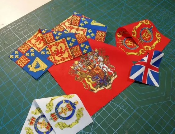

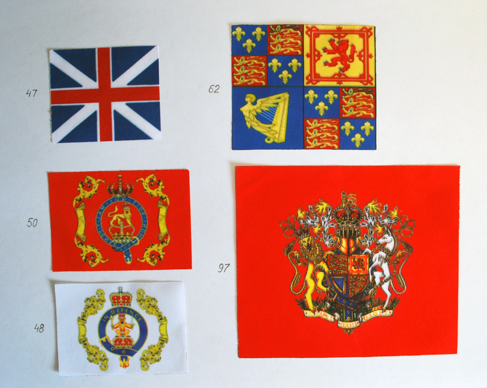

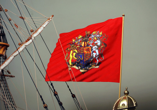

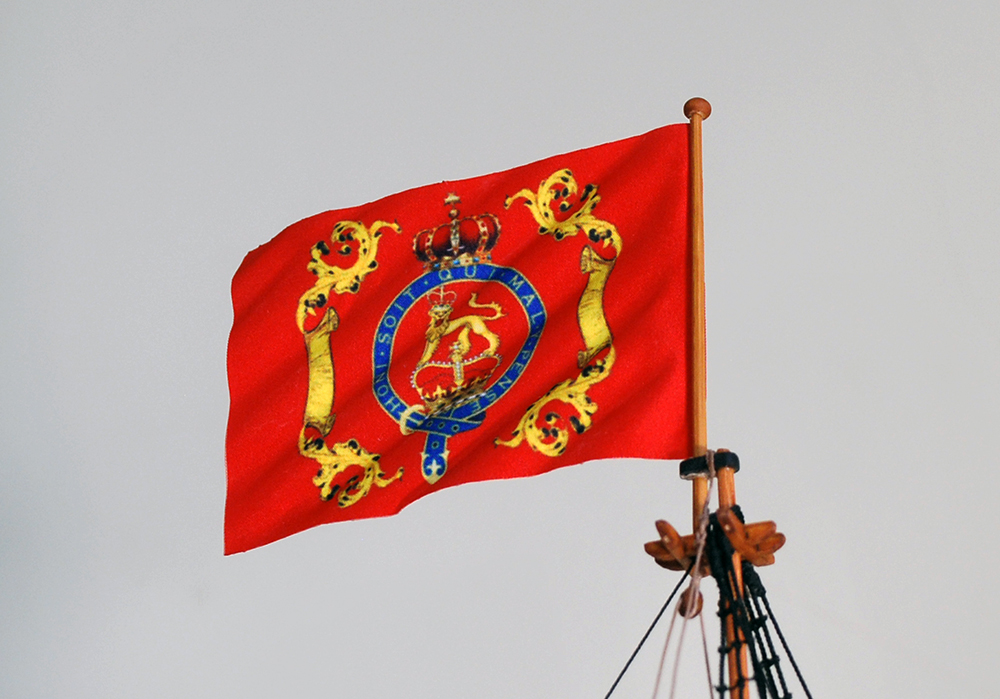

Вот и доехал ко мне из Питера набор флагов на Повелителя морей, поэтому небольшой обзор.
По фото товара не очень было понятно, надо ли склеивать флаги из двух половин. На деле флаги одинарные, печать насквозь. Материал - плотный шелк. Края ровные, подплавлены, хорошо обработаны от сечения, наверное была проведена горячая резка. Изображения и цвета флагах верные, соответствуют исторической гравюре Пэйна. Печать немного размытая, но не думаю, что при самостоятельной печати вышло бы лучше.
ВАЖНО: размеры флагов не совпадают с флагами из патворка, поэтому флагштоки мне пришлось переделывать и делать длиннее, а флагшток на блинда-стеньге наоборот укоротить. Высоту флагов в мм указал на фото.
В целом впечатления очень приятные, себе однозначно буду ставить на модель.

Вопрос: с учётом того, что печать, как Вы говорите, насквозь, означает ли это, что с обратной стороны, там где буквы, они выглядят зеркально?
Сообщение Sniper » 09 апр 2023, 22:18
Зеркально, т.е. надпись наоборот.

Пожалуй спорный момент и вот какие есть соображения:
1. Материал довольно плотный, небольшие флаги прикрепленные к флагштоку даже не складываются под своим весом, так и "стоят колом". Трудно представить флаг склеенный из ткани в два слоя.

Сообщение Sniper » 15 апр 2023, 23:18
В работе последний 135-й выпуск журнала, но дел еще много.

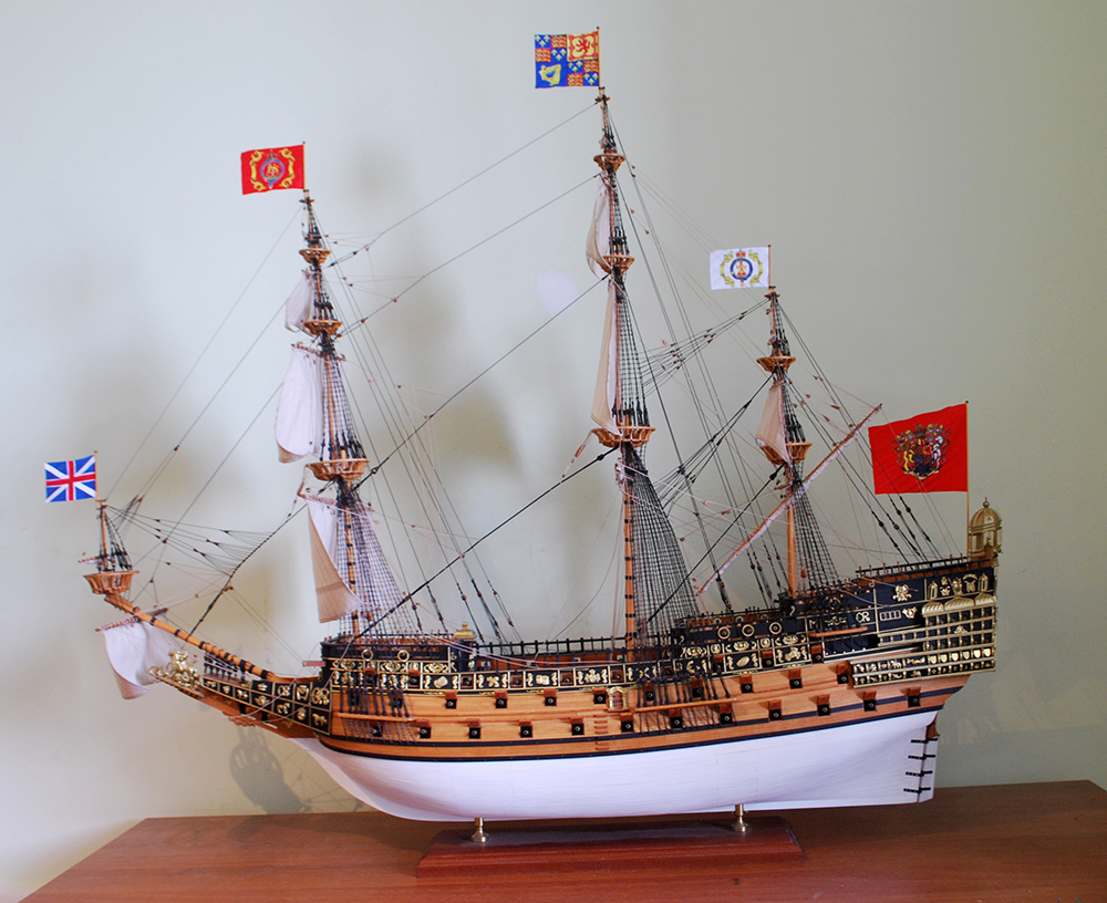

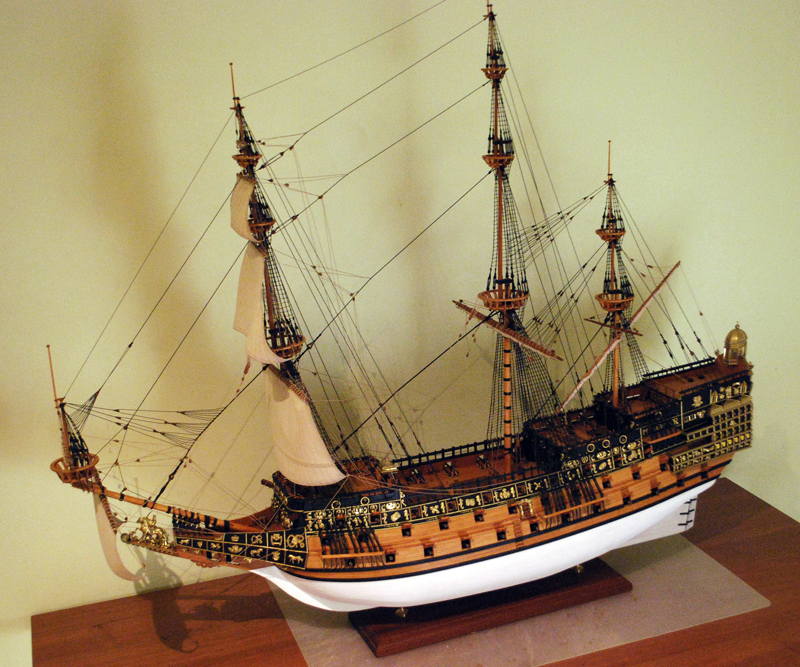

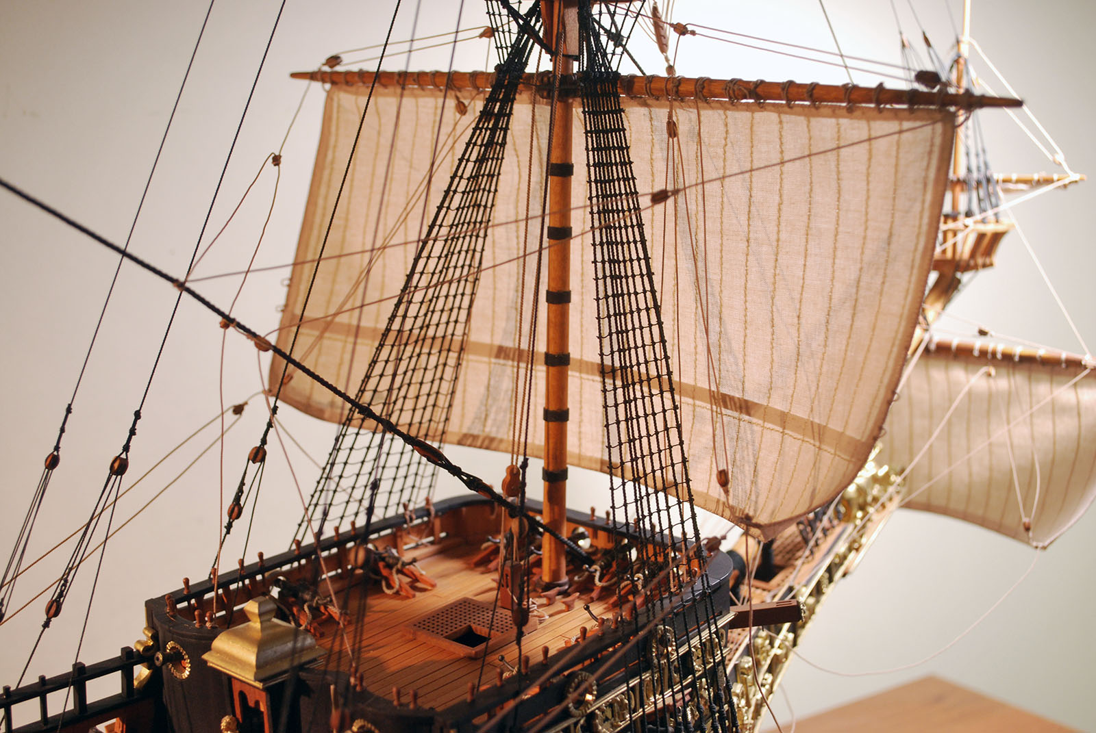

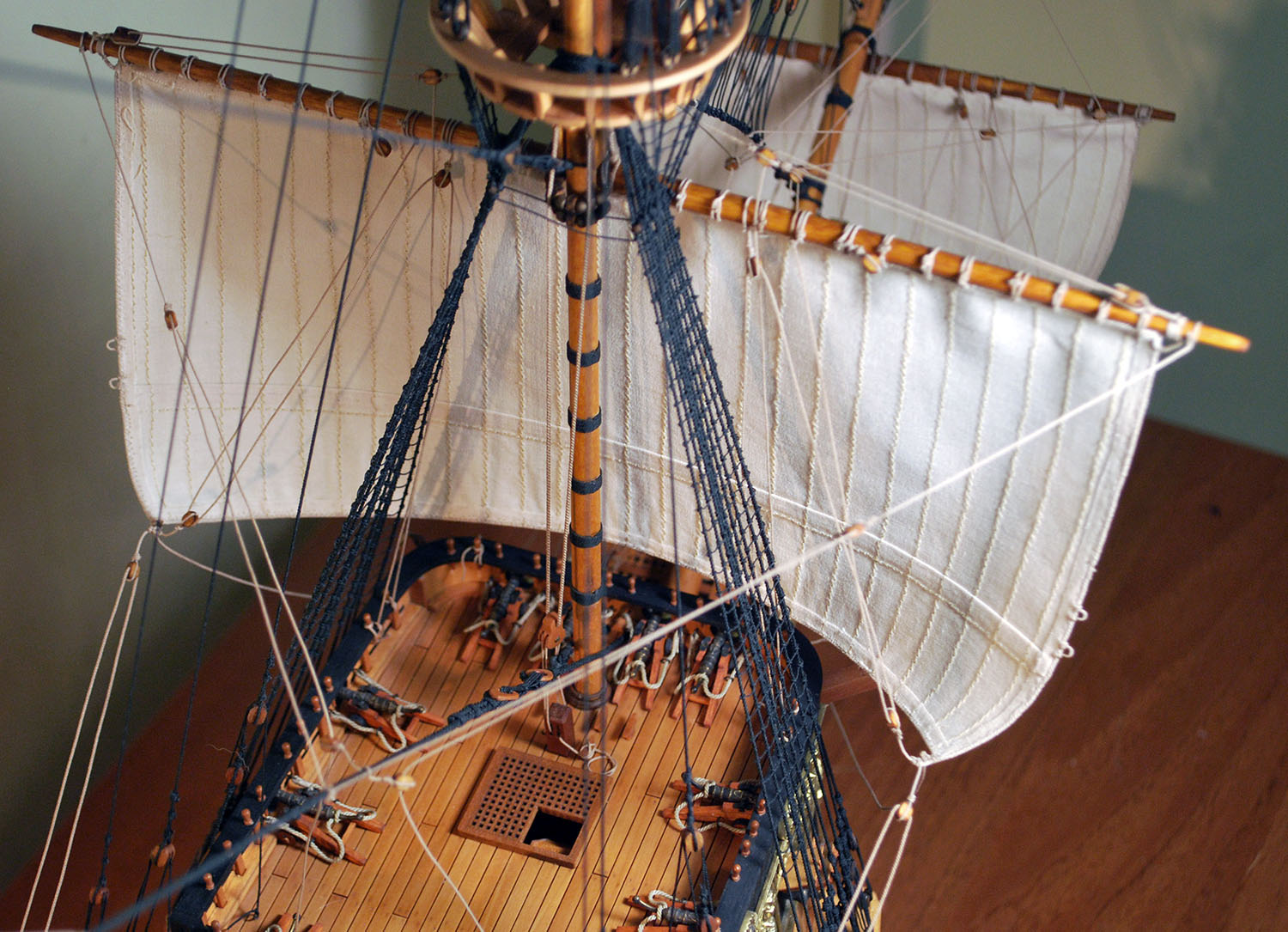

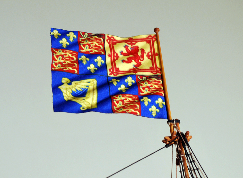

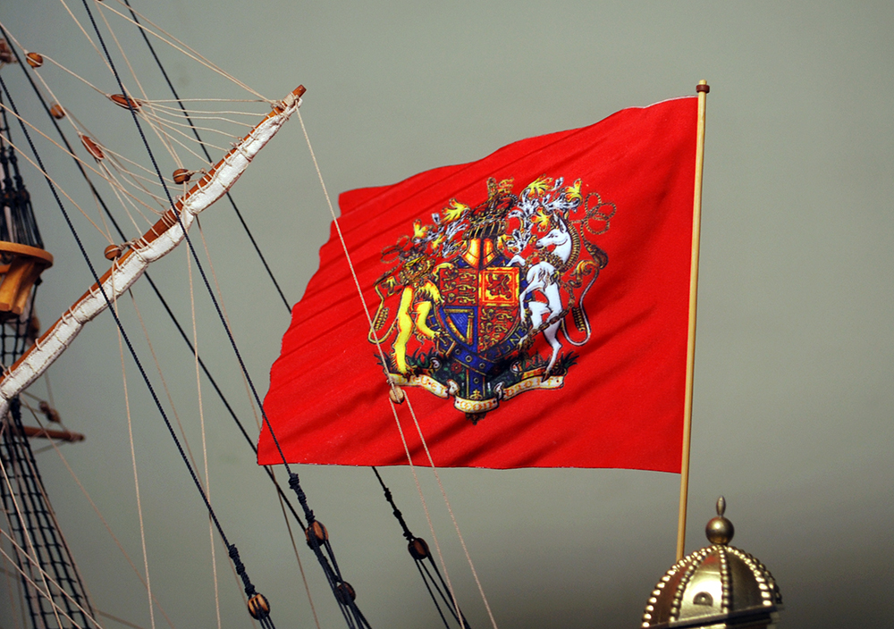

Раз появились у меня флаги, решил сразу их и поставить. Вначале хотел оставить свободно висящими, такое часто можно увидеть на моделях из музеев. Но результат не впечатлил. Флаги красивые, стоит попробовать сделать как на гравюре развевающиеся по ветру. Технология известная - пропитать разведенным ПВА, придать волнистую форму, высушить феном. Делал первый раз.
Сообщение Sniper » 15 апр 2023, 23:22
И общий вид модели на этом этапе. Долго думал ставить ли флаги вообще, все таки они яркие, оттягивают внимание и ломают строгую, немногоцветную гамму. Зато теперь сразу читается, что корабль британский.

Сообщение Μιχαήλ Γ.Σ. » 16 апр 2023, 00:43
Sniper писал(а): ↑15 апр 2023, 23:22 И общий вид модели на этом этапе...
По-моему очень достойно.
А главное, если показывать модель только этим боком, то и не важно, что флаги с обратной стороны отзеркаленны)

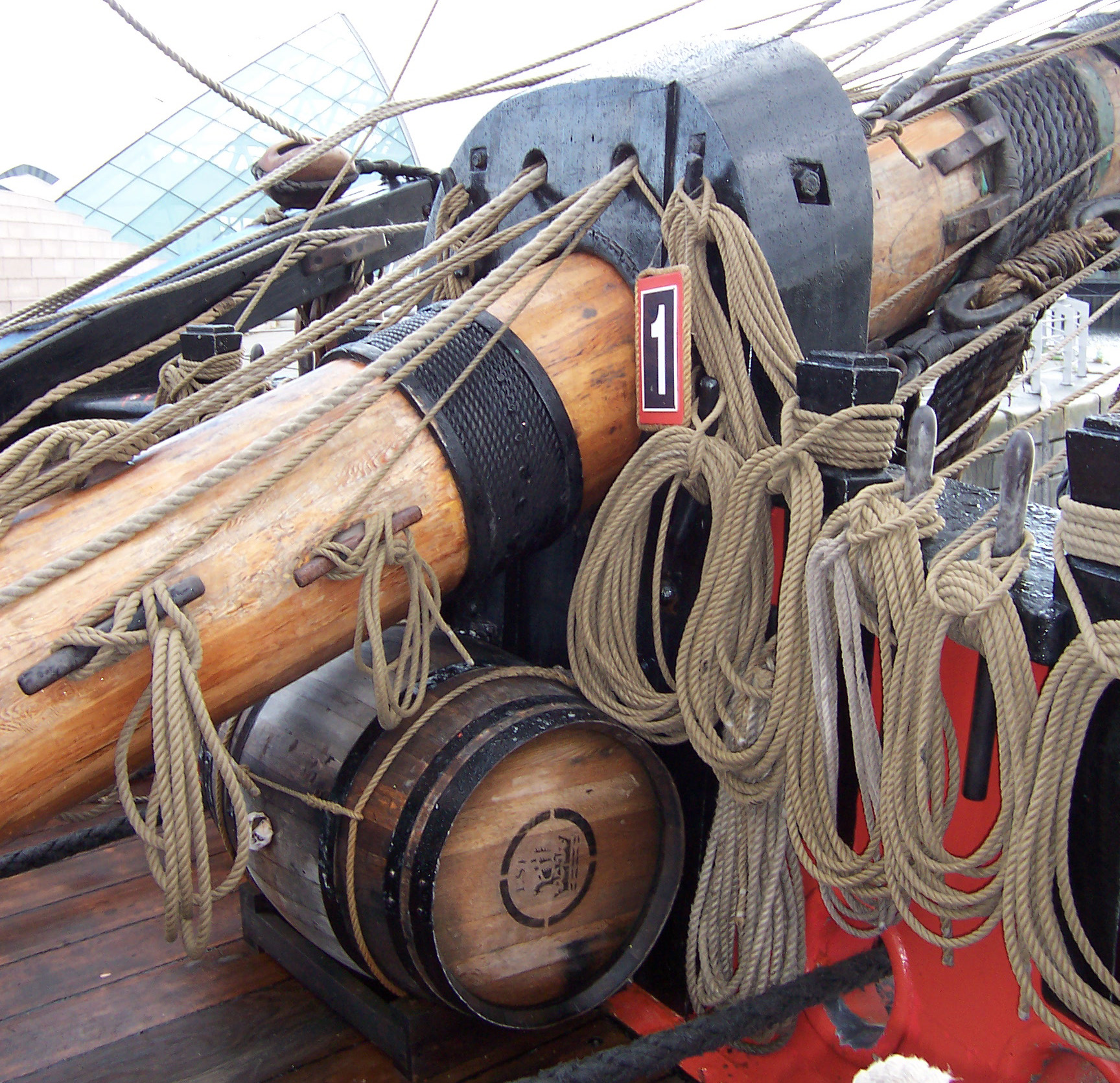

Сообщение Sniper » 27 май 2023, 18:00

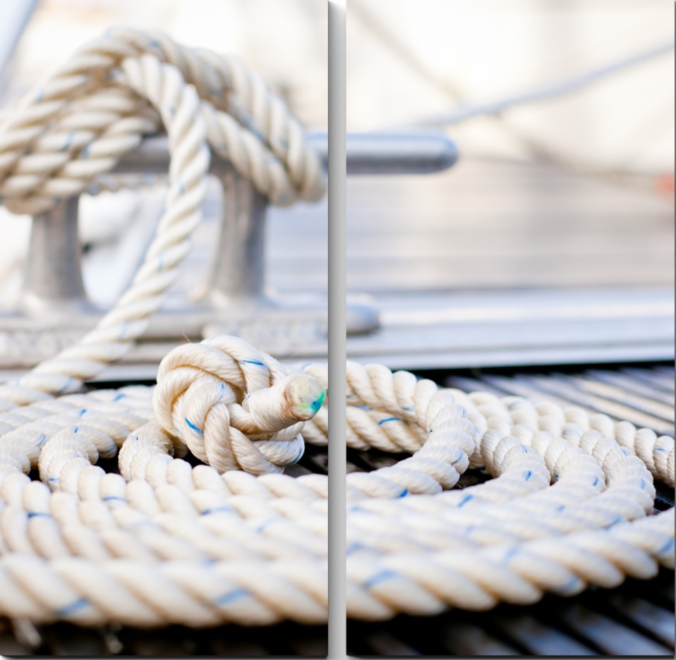

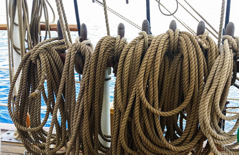

Настало время как-то оформить бухты троса на кофель-нагелях. Наилучшее решение - делать бухту отдельно от самого троса такелажа. Трос закрепить на кофель-нагеле, а бухту повесить-приклеить в конце работ.
Хорошо смотрятся однообразно и плотно скформированные бухты, как на фото.
