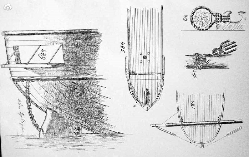

Немножко с запозданием, но позволю добавить в "коллекцию" по румпелю.
и ещё обратите внимание на надстройки юта

Именно так рулевая команда и действовала, в этом нет ничего странного ( тем более Вы же подводник, знаете как работают рулевые на центральном посту), хотя данный способ в некоторых источниках приводится как "новшество",примененное на Повелителе, из-за его гигантских по тем временам размеров. Визуальный контроль вперед для рулевого на парусном судне с прямым вооружением ограничен в любом случае, тем более на судах с форкастлем. Как моряку и моделисту рекомендую посмотреть художественный фильм "Долгота" (про изобретение морского хронометра). Фильм художественный, но очень хорошо показана жизнь на судах английского военного флота середины 18 века.Seaman писал(а): ↑26 дек 2017, 17:21 Благодарю Вас за ссылку и информацию по заданному вопросу. Если со шпилем все ясно, то вот по системе управления у меня все-таки есть неясности. Если пост управления находился в кормовой части мидльдека, где, как верно замечено, наличие пушек не мешает размещению системы блоков и талей управляющих румпелем, то... каким же образом обеспечен визуальный контроль для рулевого? Неужели вслепую, по голосовым командам и картушке компаса? Гложут меня смутные сомненья..... А может это у меня с соображалкой что-то не так? В любом случае, внимательно изучая общий чертеж размещения от Мантуя (к сожалению от DeA ничего подобного нет,увы) я так и не обнаружил следов размещения рулевого поста.
К сожалению у меня пока не получается вставить этот чертеж.

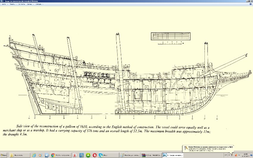

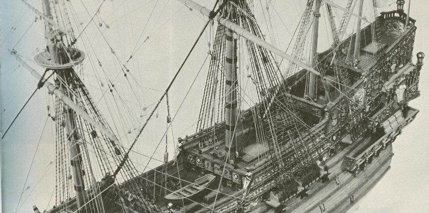

Извините, сразу не смог ответить. Меня не было дома.Я посылаю иллюстрацию из книги Монфельда " Исторические модели судов". Конечно вы правы. Стеклянная рулевая рубка слишком громко сказано. Это вернее, можно сказать укрытие рулевого от непогоды. Из четырех стенок укрытия только передняя открыта взору рулевого остальные забраны досками. Но главное, рулевой был участником всех действ вахтенной службы и мог адекватно реагировать на изменяющуюся обстановку. Я думаю в самом помещении рубки вполне можно было поместить и ходовой компас. Но по крайней мере при таком расположении возможно ожидать адекватной реакции человека на руле вахтенному начальнику.По сравнению с другим вариантом , когда человек на руле находится в низу в глухом ютовом помещении. Хотя на другой фотографии нактоуз установлен на полуюте модели. Среди прочего посылаю вам фотографии из моего архива копьютера связанные с колдерштоком.
Позвольте добавить в копилку изучения корабля пару строк из книги "Ship decoration:1630-1780" (автор Энди Петерс, стр.96):
"Настоящим шедевром флота Карла 1 являлся "Повелитель Морей". Значительно превышая в размерах все ранее построенные корабли, он сочетал в себе множество передовых достижений в конструкции корпуса и парусном вооружении, среди которых также был новый метод управления судном, отличный от использовавшихся ранее прямого управления с помощью румпеля или посредством колдерштока и заключавшийся в применении системы (румпельных) талей".
Вот такой наш корабль, революционный, как крейсер "Аврора"

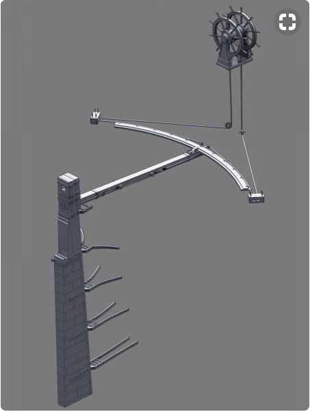

Подробную схему этого нововведения я ни где не встречал. Можно лишь предполагать, а возможно что за этот девайс (новшество) были приняты румпель-тали (не путать с сорлинями). Суть дела не меняет, принципиальная схема управления и с введением штурвала не изменилась. Пара файлов с дружественных сайтов из личной копилки. Сергей Николаевич, в качестве для отвода души, ссылка на ресурс, который сам частенько посещаю:vlad29 писал(а): ↑27 дек 2017, 18:27 Здравствуйте Сергей Николаевич!

Была команда рулевых, Сергей Николаевич, не один человек, но, Вы правы, все-равно им не сладко приходилось. Зато "человеческий фактор" минимизировался-знай себе выполняли команды, не задумываясь над происходящим вокруг. Нижние чины все-таки, им до уровня правосознания и профессиональной подготовки моряков советского военно-морского, торгового и рыболовецкого флота далеко было:-)керва писал(а): ↑27 дек 2017, 20:22
Добрый вечер Влад!
Большое спасибо! Очень интересно. В моем представлении эта система, что то такое же что было устроено на бриге "Меркурии" Черноморского флота. Но здесь главная деталь всей этой системы это штурвал, а штурвал был изобретен гораздо позже.Думаю рулевому приходилось не сладко тянуть концы не запутавшись в ручную...
Удачи Вам!
Пример изображения румпель-талей на модели Викториhttp://www.google.ru/search?q=hms+victo ... 4408294964
Правда на Вике все было выведено на штурвал

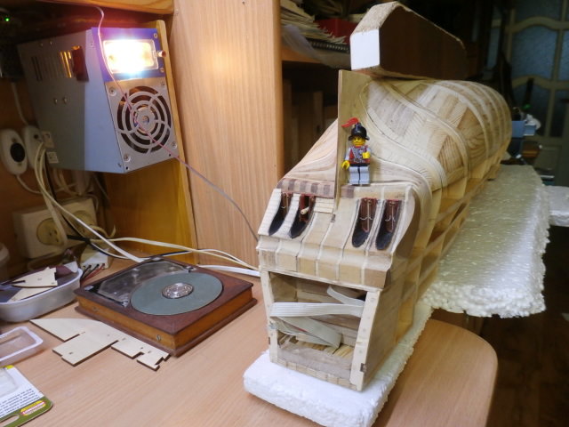

Здравствуйте уважаемые товарищи по увлечению - господа судомоделисты!
Поздравляю вас с наступившим Новым годом! Новогодние праздники - самое благодатное время для моделизма! Форум -замолчал- ну наверное форумчане заняты на своих верфях...

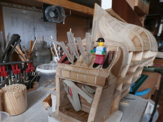

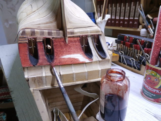

Ведутся работы и на моей верфи, которая на моем письменном столе. Это меня конечно радует.

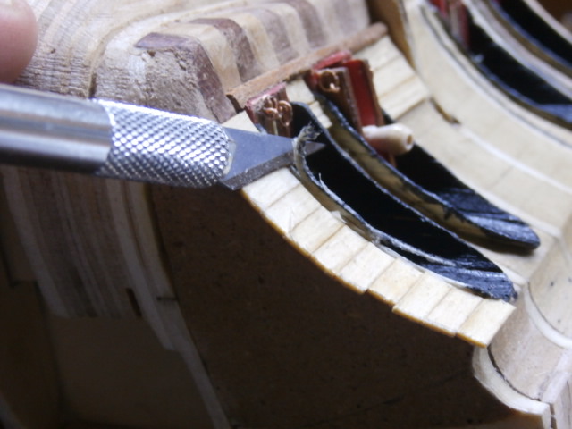

Для того, чтобы начать черновую обшивку корпуса модели нужно завершить носовое и кормовое окончания модели. Носовое я закончил, а сейчас обустраиваю кормовое окончание корпуса.
Накопились фото, а так как форум негласно взял тайм-аут, я решил выложить фото на своей веточке. Возможно это кому то поможет в своём строительстве корабля...
И так закончил с обустройством ретирадных пушечных портов на корме. Вклеил их на постоянно в корму модели. Развел кипяченой водой клей ПВА до концентрации молока и про грунтовал корму модели. По моему убеждению жидкий клей проникая в поры древесины, высыхая стягивает конструкцию. Жидкий клей остается и на поверхности очень тонкой пленкой , которая не позволяет проникать пыли во внутрь. При работе с корпусом покрытым тонким слоем клея грязь можно убрать кисточкой или тряпкой. На про грунтованную поверхность охотно укладываются планки обшивки.

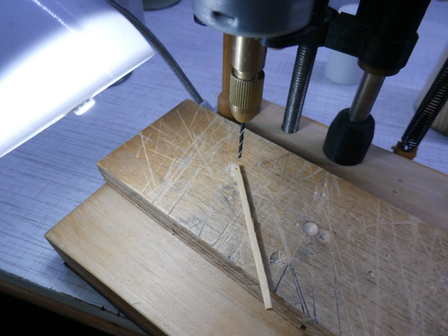

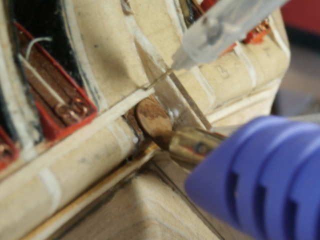

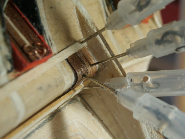

ПРОДОЛЖЕНИЕ.

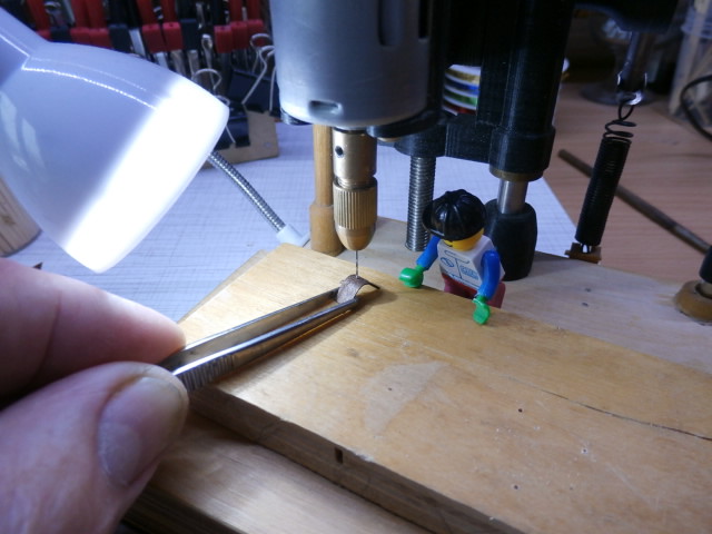

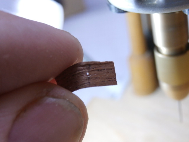

Опробовал свою малую механизацию. Сверлильный станочек. Остался доволен.

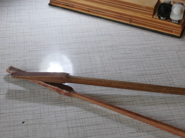

Дело в том, что кормовую часть модели я буду оклеивать двумя (черновая и чистовая ) обшивками, так же как и весь корпус модели. Рейки буду использовать липы и сапеле так же как и носовое окончание модели, что бы сохранить симметрию оформления корпуса модели.
Рейки сапеле О,5 мм , материал красивый, но хрупкий. Прикреплять буду на клей и специально заточенные и изготовленные иголки от швейной машинки. ( Я об этом писал на своей веточке ранее) Жало иглы в толстом месте 0,7мм. Поэтому, что бы реечка не раскололась и надежно держалась , я просверливаю сверлышком в 0,5мм. В сложных местах просверливаю спичку,вставляю туда иголку с натягом и закрепляю на клей шпон чист.обшивки. Этого вполне хватает надежно закрепить шпон на модели, до тех пор, пока клей не закрисстализируется и будет держать шпон самостоятельно..

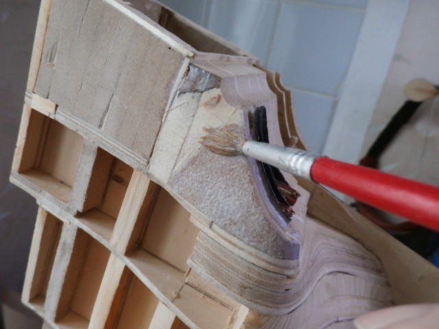

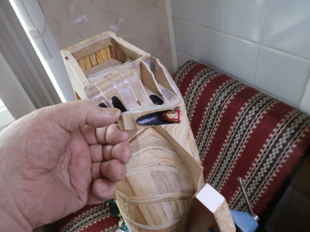

Для ускорения процесса обшивку подвариваю аппликатором.Работа мелкая, хлопотливая. Для того, что бы было удобно работать мной были изготовлены "микро сухарики" Им очень удобно работать, сошлифовывая заусенцы.

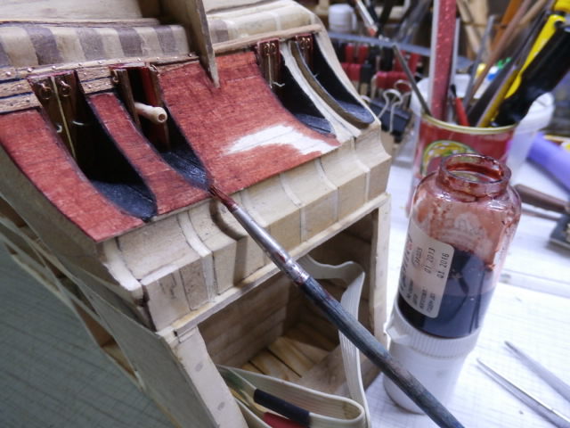

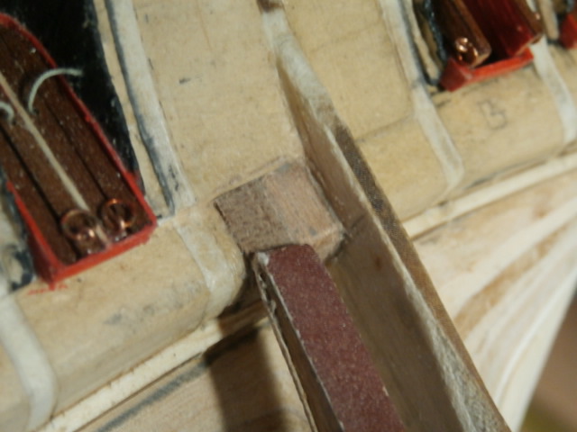

Для первой, черновой обшивки использовал липовые рейки 1 Х 3 х 300 мм

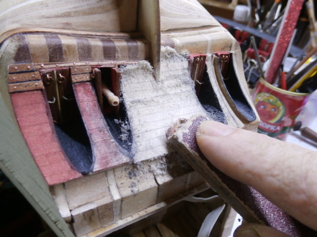

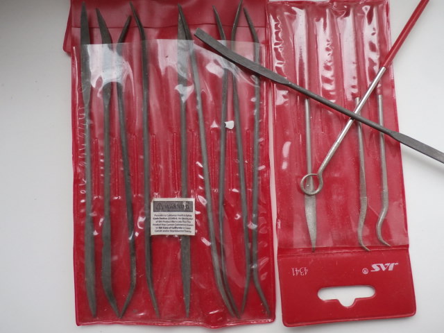

для обточки и шлифовки мелких деталей очень удобные специальные надфиля - рефиля и рефлуары. Какие из них удобней? Сказать трудно, надежней иметь и те и другие. Работы продолжаются. Удачи всем! Еще раз С Новым 2018 годом!

Здравствуйте,Сергей Николаевич,с новым годом,вас, скажите какой смысл сверлить рейки,если вы привариваете их аппликатором.Я сам использую такой же аппликатор,клей схватывается моментально,дополнительная фиксация по моему лишняя,оторвать потом можно только с "мясом".

Позвольте добавить еще три фотографии...
- Вложения
- Для того, что бы не проглядывали светлые полосы сквозь планки чистовой обшивки кормовую часть модели заморил спиртовой морилкой цвета "Махагон"
- P1022440.JPG (80.17 КБ) 22067 просмотров
- P1022439.JPG (80.66 КБ) 22067 просмотров
- Обточка черновой обшивки кормового окончания модели
- P1022438.JPG (80.72 КБ) 22067 просмотров

Ещё раз о главном...Александр Попов писал(а): ↑02 янв 2018, 22:59 клей схватывается моментально,дополнительная фиксация по моему лишняя,
С уважением, Игорь

Здравствуйте Александр!
Конечно вы правы. Но я как и многие на этом форуме - начинающий! И аппликатор и сверлильный станочек мной приобретены не давно. Для них это первая модель. Я о них писал в начале этой веточки и в рубрике "Ручной инструмент и приспособления судомоделиста". До этого я пользовался большим и тяжелым электрическим утюгом, что было крайне и опасно и крайне неудобно. Осваивая эти девайсы я понял, что на столе у судомоделиста они крайне необходимы. Они не конкурируют между собой, а дополняют. Резко повышая культуру производства. Так как они миниатюрны и не занимают на столе много места. Единственно, что нужно продумать моделисту подвод электричества в рабочую зону стола 220 и 12 вольт и хранение аппликатора на какой то подвестке а станочка на какой то полочке. Хорошо бы рабочую головку сверлильного станка сделать с"емной - работа будет удобней и качественней. Улучшения , я думаю не существенны, нужно только не спеша все продумать. Спасибо вам Александр за то, что вы не прошли равнодушно мимо! Удачи Вам в строительстве Вашего корабля!
