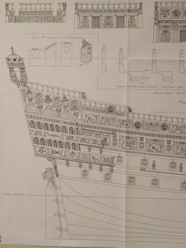

Не совсем понял что ломать и зачем ломать, но чертежи интересные! ;)
Сообщение Анатолий Осипов » 13 мар 2019, 21:29
Это чертежи партворка от Амати.
Один из вариантов, но не самый правильный. Достаточно вольная трактовка образа кормы, исключительно для технологичности и дешевизны изготовления.

Чертежи от Амати больше соответствуют этому музейному оригиналу.

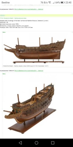

Сообщение Сергей Сергеев 17 » 14 мар 2019, 02:32

Анатолий только пойми меня правильно, я не собираюсь навязывать Амати. Так просто поделился своей мыслью. Уже почти год готовлюсь к этому проекту. Много полезной информации вычитал на твоей странице, на странице Kegni A. форума Верфь на столе. Спасибо так-же тебе за ссылку на материал. По всей вероятности чистовую рейку буду брать по твоей ссылке.
Сообщение Анатолий Осипов » 14 мар 2019, 06:23
Я тоже ничего не навязываю, но стОит более внимательно относиться к имеющимся материалам.... А именно, хотябы просто визуально сравнить признанные изображения этого корабля, выполненные Пейном и Де Вельде с предлагаемыми Вами. Дальше, как говориться, без комментариев.
Сергей Сергеев 17
Сообщения: 12
Зарегистрирован: 09 янв 2019, 12:12
Сообщение Сергей Сергеев 17 » 14 мар 2019, 09:58
Это всего лишь воображения художника. А художнику свойственно отходить от реали. Да и потом Повелитель очень много раз перестраивался, перевооружался.
Сообщение Анатолий Осипов » 14 мар 2019, 11:18
Сергей Сергеев 17 писал(а): 14 мар 2019, 09:58 Это всего лишь воображения художника. А художнику свойственно отходить от реали. Да и потом Повелитель очень много раз перестраивался, перевооружался.
В этом случае необходимо определиться. Либо "я художник", либо ориентир исключительно на исторические изображения и признанные книги о судомоделизме. Лично я сделал выбор истории. Это в разы сложнее, чем фантазировать, и результатом будет именно модель, а не сувенир.
Сергей Сергеев 17 писал(а): 14 мар 2019, 09:58 .... Повелитель очень много раз перестраивался, перевооружался.
Много - это сколько? По источникам известны только две глобальные перестройки, которые изменили его облик. И уж если говорить о его внешнем виде, то я предпочел воссоздать его на момент спуска на воду, 1637 год без каких-либо "художественных" отступлений.

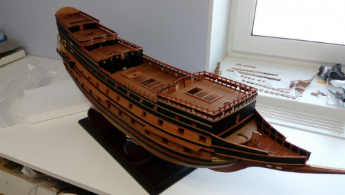

Сообщение Анатолий Осипов » 08 фев 2021, 21:31
Руль, корпус в целом.... 2 слоя масла тунгового

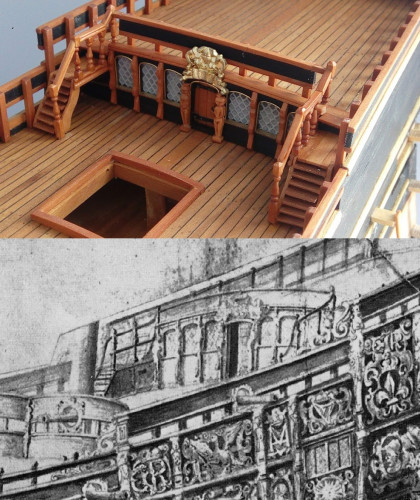

Сообщение Анатолий Осипов » 22 фев 2021, 11:14
Сообщение Sniper » 24 фев 2021, 11:00
Анатолий, браво! Очень получилось похоже, шикарно.

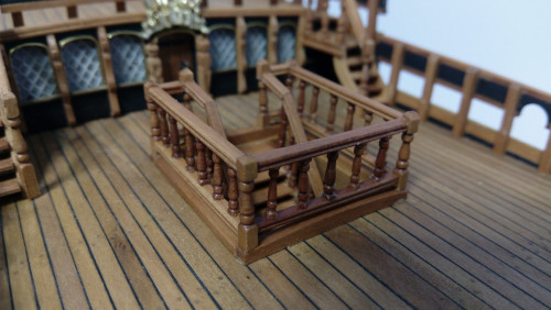

Сообщение Анатолий Осипов » 23 мар 2021, 20:25
Сообщения: 317
Поблагодарили: 140 раз
Сообщение skodovod » 23 мар 2021, 22:14
Красота

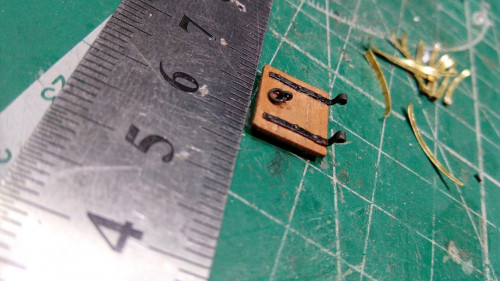

...ничего особо нового не происходит с кораблем. По тихой делаю крышки портов, вернее петли. Уж очень гемморойно. Делаю по фэншую)) с пайкой, гвоздями 0,5 мм... в общем противненько... Но сказать хочу не об этом..

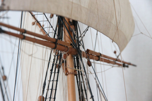

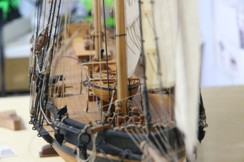

Сообщение Анатолий Осипов » 24 фев 2024, 21:47
Жив форум)) Я уже за это время построил La Jacinthe 1825г., с которой завоевал несколько титулов, в том числе бронзу чемпионата России. Строю Французский фрегат L’EGYPTIENNE 1799 года М1/48 в адмиралтейском исполнении. Строю Французскую яхту Le Rochefort 1787г. М1:36. Все это в разной степени готовности и поедет на чемпионат России 2024 в СПб))
