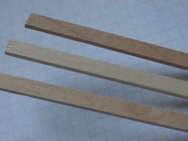

- Насчет клюз. Клюзы лежат у меня давно. В те времена был сплошной дефицит. Не давно гуляя по городу заглянул в "Дамскую лавку" Купил целую пригоршню различных метал.клепок разл диаметра. Был очень доволен. Можно закупить коротенькие трубки различных диаметров в магазине электриков. Там они продаются как наконечники проводов. Имея шарик от подшипника , вполне возможно сделать очень симпатичные " развертки" на кончиках этих трубок. "Клюзы" из старых ботинок меня прельщают прежде всего своим видом. Обычно они на новых ботинках окрашены черной нитроэмалью. От носки становятся поцарапанными. Очень убедительно показывают, что корабль штука бывалая. Не мало боцманского мата висит на них за эти годы...
Выполняю вашу просьбу. Реек у меня не много, насчитал 13 штук. Отобрал три штуки. Одна по светлее две по темнее.
Сказать о качестве реек - это явно льстить производителю. Очень много "косослоя". Самих сучков конечно нет, но много планок, изготовленных из древесины, соседней с крупными сучками. Это сказывается на самой форме рейки её размерах. При попадании влаги рейка начинает изгибаться. Удачи Вам и Здоровья!

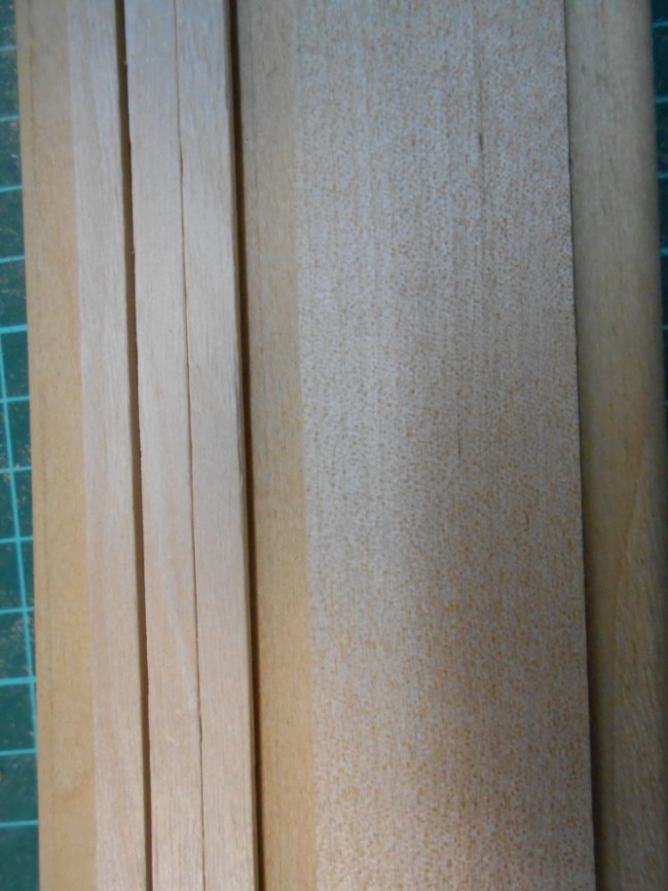

Re: Повелитель морей от кервы
Сообщение AZET » 02 апр 2018, 14:45
Ну у меня то же самое, только всё таки липа. Там на фото, рейки, из апостолов, линейка и брусок липы. Берёзу мне обещали привезти из ср. полосы, но это будет только летом.
Вот, ещё хочу вас познакомить с древесиной "Мансония", или манзония(кому как). От темного(чёрного), американского ореха, отличается более высокой плотностью, очень мелкой структурой, лучше на изгиб, хорошо полируется, и как вы любите долговечная. Нам подходит для планширей, бархоутов(если не красить), ригелей, балясин и прочих деловых мелочей. Очень хороша, для составных мачт(не знаю, можно ли найти в брусках). Лучше, чем орех, протравливается опилками. Очень рекомендую.
На фото, так же тёмный орех.
Манзония Орех.jpg (179.58 КБ) 20068 просмотров
Липа на липе.jpg (161.15 КБ) 20068 просмотров
