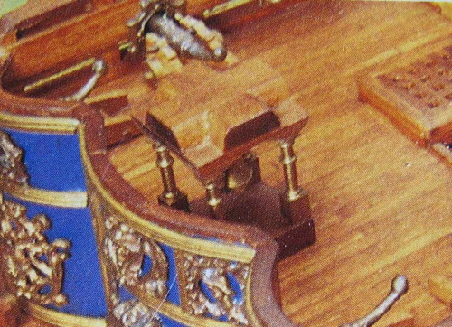

Здравствуйте уважаемые моделисты и участники форума о постройке корабля - Повелитель Морей , продолжаю переделку корпуса - Повелителя - обшиваю свой корпус корабля , черновой обшивкой шпоном - рейками, нужно обшить 2 ными рейками - обложки на которую крепятся на клей - руслени - для такелажа и связывания канатов , и обложку на которой красят краской пояс - ватерлинии и на левой стороне корпуса обшить шпоном - рейками до ватерлинии и носовую часть нужно - шкурником и наждачной бумагой малковать носовую часть корабля и из металлической фурнитуры которую клеят на заднюю кормовую часть корабля , где крепиться кормовой руль , я этот орнамент металлический обрисовал на фанере копию металлического орнамента и выпилится 2 рисунка и склеить между собой орнамент и 2 орнамента приклеить на кормовую часть корабля , обрисовал я на ватмане рисунок - арки - верхней части - рынды - и 2 рисунка - арки - выпилил лобзиком ручным 2 детали - арки - и приклеил между собой клеем - ПВА
и стойки для рынды сделаю их круглой рейки - для мачты - диаметр - 10 млм и облицовку из фанеры для - арки - и стоек круглых и выпилю из фанеры кольца для верха стойки, середины и низа стойки и подставку из фанеры для стоек - рынды - , корабль свой - Феникс - и - Авось - обшитый корпус корабля, только нужно еще обшить чистовым шпоном - корпус корабля - Авось - и сделал на 2 корпусах корабля пропилил - порты и металлические порты приклеил на корпус корабля, а все шлюпки которые есть для корабля - Феникс - и - Авось - и для корабля - Повелитель Морей - есть мачтовая и 4 весельная шлюпка - баркас - нужно перед сборкой шлюпки, все детали из тонкого фанерного листа - 3 млм , нужно все деревянные пластины промазать в 3 слоя клея с 2 сторон фанерной детали, если этого не сделать, все хрупкие детали на фанере обламываются, что бы этого не было я клеем ПВА обмажу в 2 слоя клея и дать время чтобы клей скрепил тонкую фанеру и можно после этого не боясь что треснут тонкие детали , тонким специальным ножом модельным по рискам
обрезать на фанере детали, и на шлюпке - баркасной - Ял 4 весельный мачтовый хочу при сборке корпуса шлюпки , между тонкими шпангоутами на каркасе сборки корпуса шлюпки обшить между шпангоутами пустые места черновой обшивкой - шпоном рейками 5/2 млм шпациями рейками пустоты между шпангоутами , после этого сделать малковку на корпусе шлюпок шкурником с наждачной бумагой и можно после этого обшивать корпуса шлюпок черновой обшивкой рейками и чистовой обшивкой
шпоном корпуса шлюпок с уважением я Юра добра и всего хорошего и удачи в моделирование кораблей

Здравствуйте уважаемые моделисты и участники форума о постройке корабля - Повелитель Морей - Вы пишите - трында - неправильно название - Рында - с колокольчиком
2-Вариант КИТ.JPG (102.21 КБ) 10446 просмотров

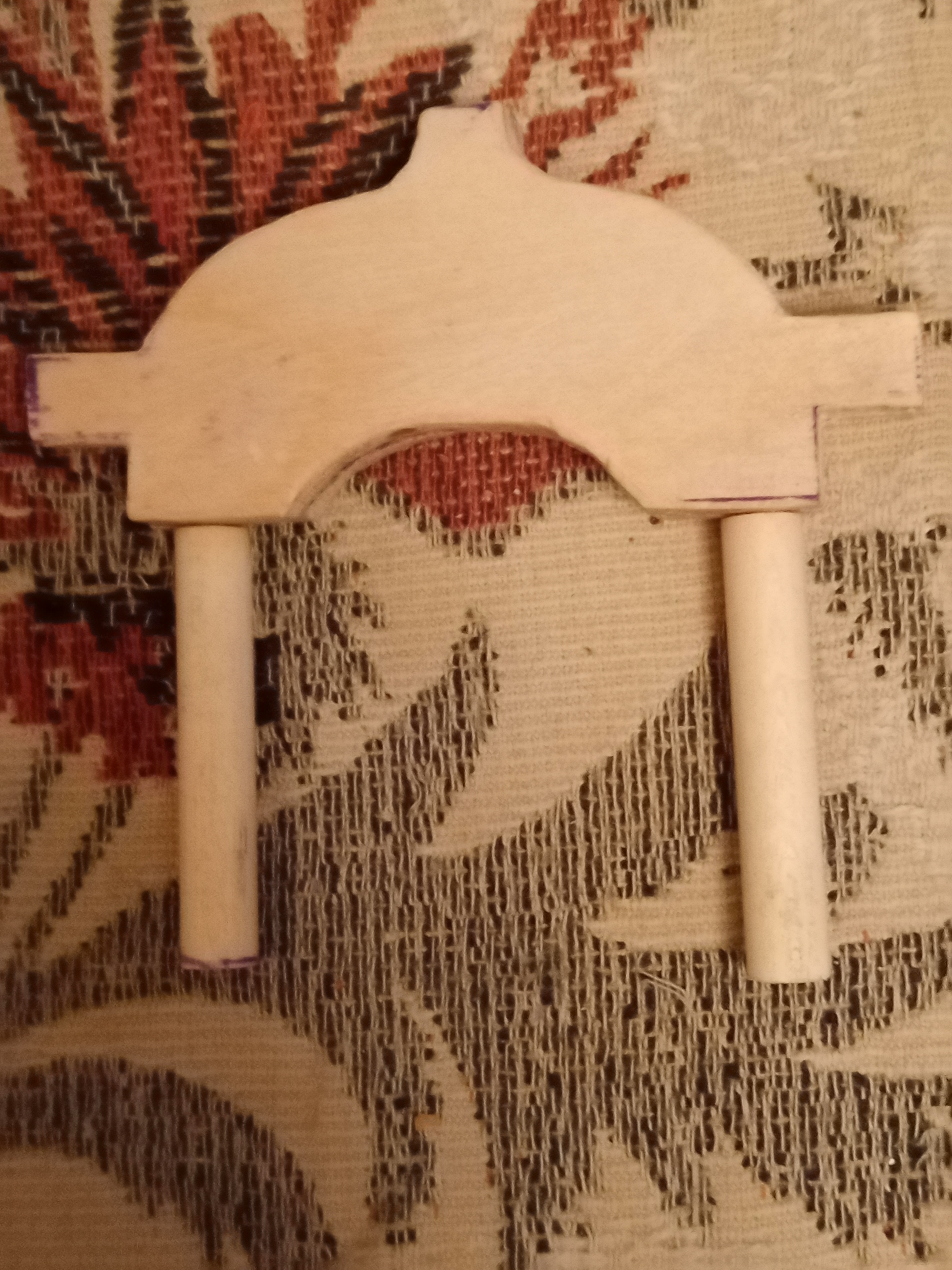

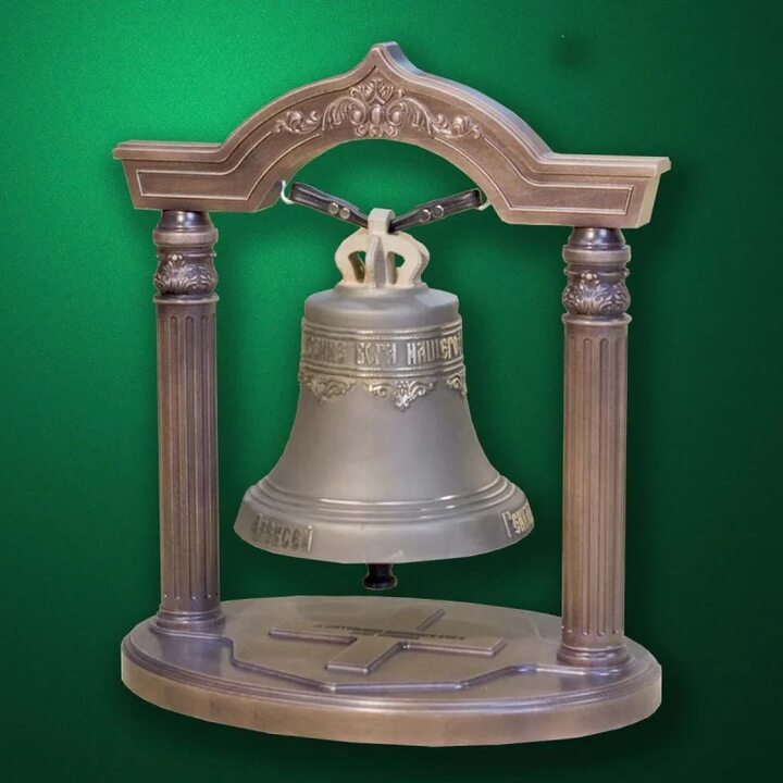

Продолжение , а на 4 фотографиях - стойка под - арку - рынды - на фото тоже стойки крупного диаметра, а на моей - фотографии - рынды - выпилил такую же - арку - на фанере - 2 - арки - и склеил между собою клеем ПВА и стойку делаю из продольной рейки из мачты диаметр - 8 или - 10 млм и фурнитуру для арки делаю для стоек и узкую площадку под стойки и для арки и облицовку для арки из фанеры нужно сделать выпилить из фанеры и кольца из фанеры , для оформления стоек - фурнитуру из фанеры для - Рынды - с уважением к Вам Юра

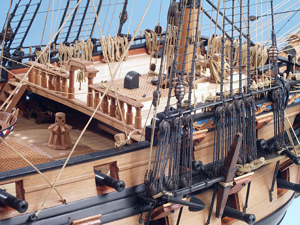

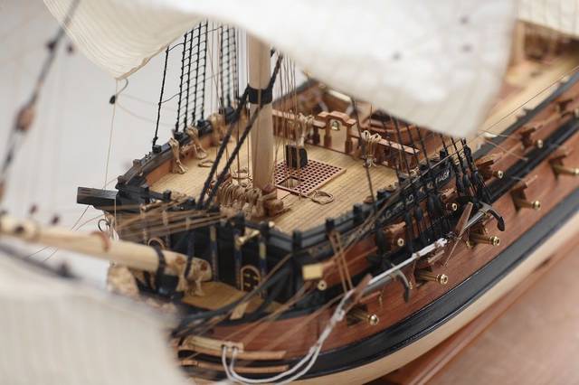

Юрий вы выложили фото русского линейного корабля "Ингерманланд". Я добавляю еще одно фото из той же серии того же линкора, но сфотографированного с другого ракуса, с другой стороны. Посмотрите и сравните пожалуйста размеры толщины стоек корабельной колокольни и толщину передней (фок-мачты). Согласитесь, они не соизмеримы. Мачта по размеру явно толще! Вы пишете что мол "стойки будут крупного размера"- вполне с вами согласен но не до такого же крупного размера как толщина мачты! Я вам посоветую: Начертите в натуральную величину на картоне колокольню с корабельным колоколом. Аккуратно вырежьте её из картона ножницами и поставьте её на то место, где она у вас будет стоять в будущем. Если она (колокольня) будет по размерам вас устраивать, то конечно можно приступать к
её строительству. Размеры колокольни ( высоту и ширину колокольни), толщину и высоту стоек я советую взять из проекта патворка "Повелитель морей" Де Агостини. Я уверен разработчики проекта люди грамотные и размеры они взяли оптимальные. Удачи вам и конечно Здоровья!

yura trohkalev писал(а): ↑17 ноя 2022, 06:40 рында похожая на фотографию, такую фотографию рынды прислал Вам IMG_20221117_062654.jpg
Юра, не совсем похожа. Очень "тяжелая" широкая арка. она должна быть узкая, изящная. А у тебя, уж извини она слоноподобная. Нужно убрать ширину арки почти вдвое. Посмотри на фотографии, где колокольня стоит на фоне мачты. Диаметр мачты раза в 4 больше, чем стойки колокольни. А ты их из остатков мачты делаешь. По моему колокольня будет великовата.
Хотелось бы посмотреть на неё приставленную на свое место на палубе.

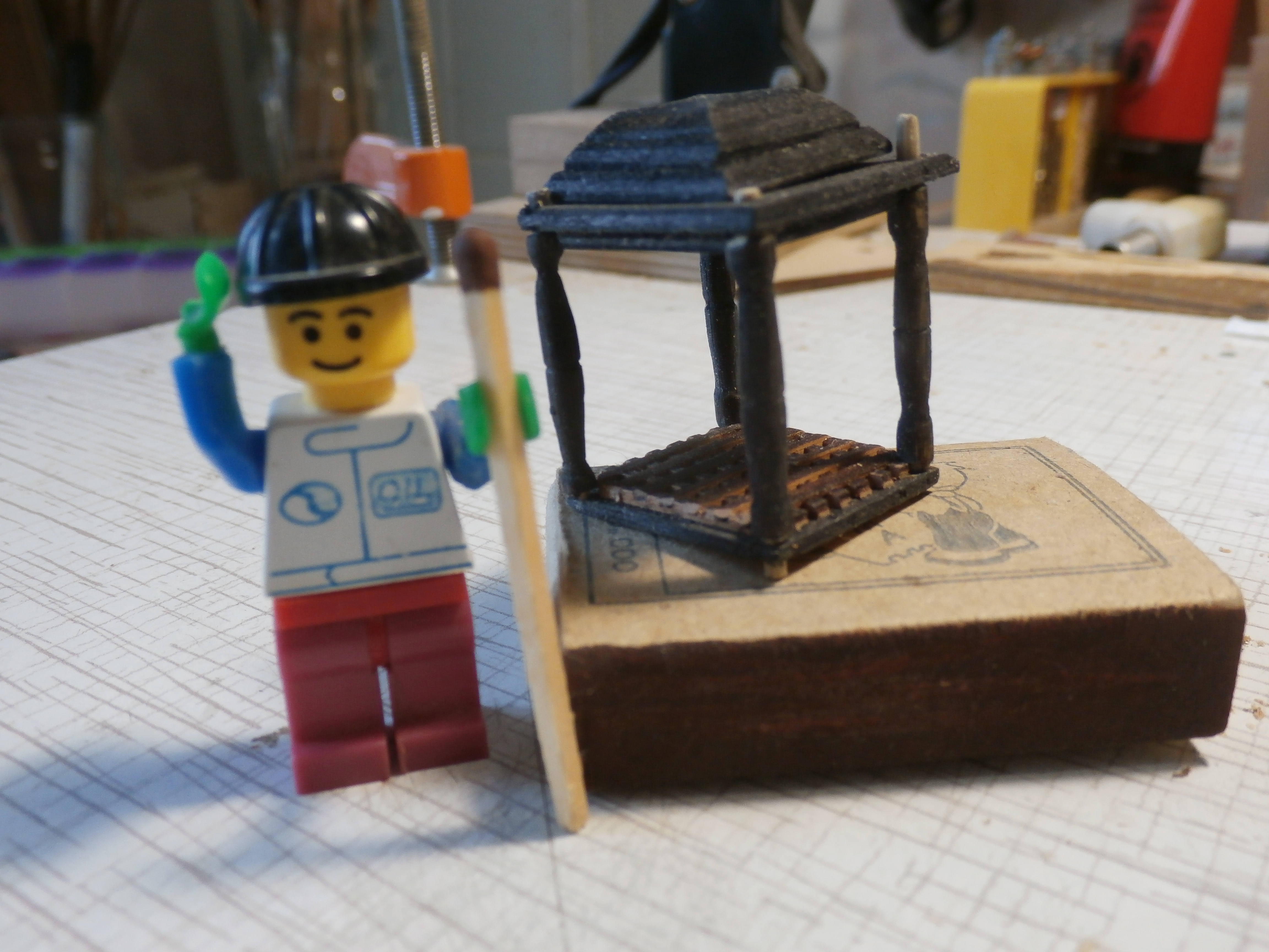

yura trohkalev писал(а): ↑17 ноя 2022, 06:40 высылаю свою фото о моей постройке - Рынды - нарисовал на ватмане черчежной основание верхней - арки - и обрисовал на фанере в 2 рисунках - арки - выпилил и склеил 2 рисунка арки клеем ПВА и приставил к ареи 2 стойки от продольной круглой рейки - от мачты толщина стойки - 8 млм , рында похожая на Вашу фотографию, такую фотографию рынды прислал Вам IMG_20221117_062654.jpg
Здравствуйте Юрий!

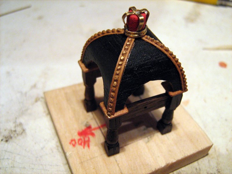

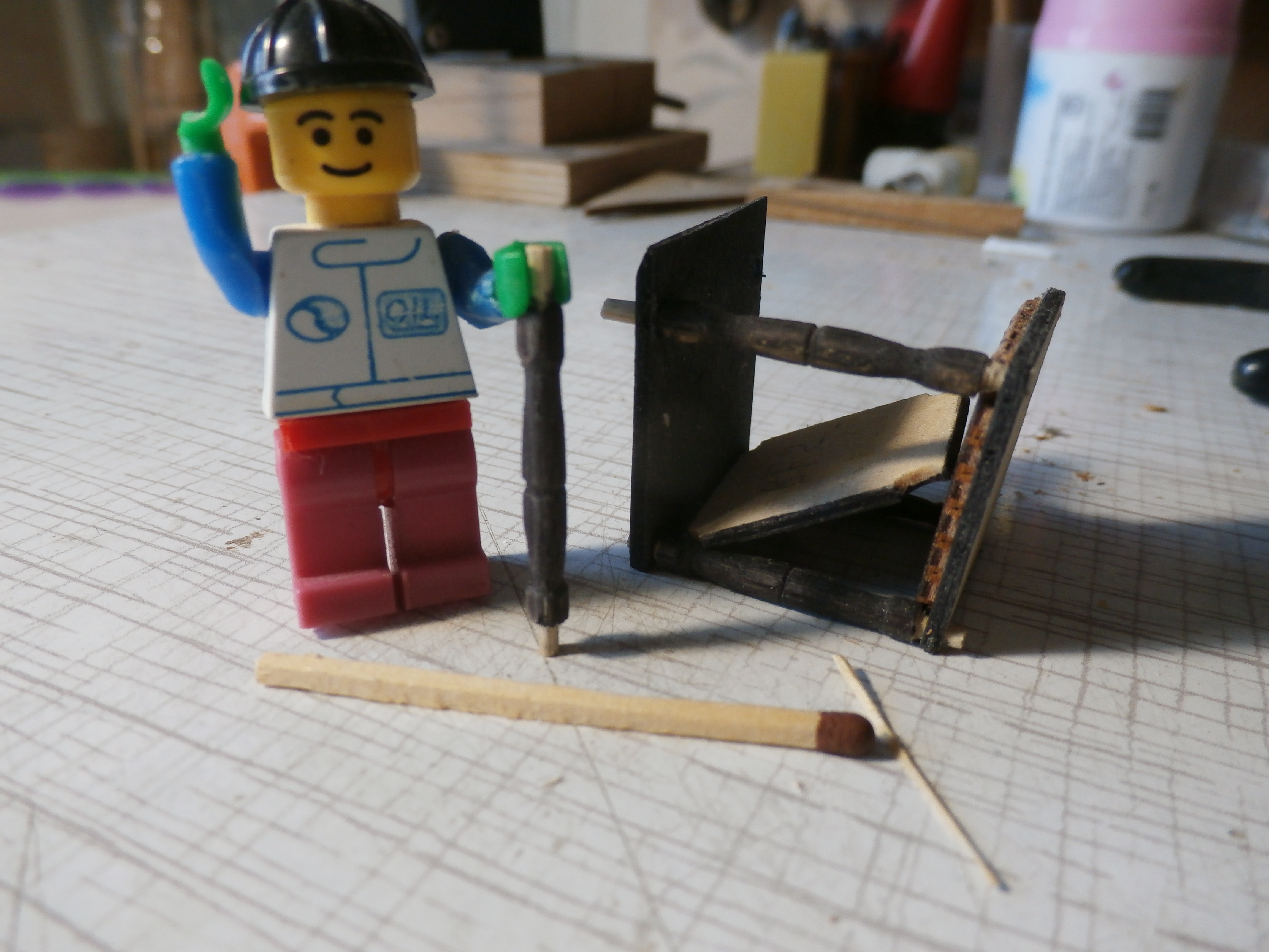

Юрий , я вам уже писал накануне: Рында по сути своей - это сигнал - это просто звук! Пример: "Ударила полуденная рында! Это сигнал по кораблю об окончании одной вахты и заступлением другой - новой вахты дежурной службы корабля. Если ударила пожарная рында - это предупреждение экипажу корабля о пожаре! Мы же с вами ведем разговор о колокольне корабля, где расположен корабельный колокол. Мы вместе с Сергеем Мишиным пытаемся достучаться до вас, что у вас колокольня слишком большая! Для колокольни таких размеров нужен корпус корабля ну не мении двух метров!!!
Для примера привожу заготовку своей колокольни. Ширина моей колокольни 24 мм, Высота колокольни 28 мм. Диаметр опор колокольни в толстых местах 3,5 мм. Вытачивал опоры я из реечек в 4 мм. Размеры я взял из проекта патворка ДеА. Журнал прислал мне заготовку корабельной колокольни вырезанной лазером, так же как и вам. Вы вправе заменить колокольню на любую, какая вам больше нравится, но по высоте и ширине она должна быль именно таких размеров.Мне нет смысла спорить с разработчиками этого проекта, они рассчитывали колокольню, корпус да и всю модель в масштабе 1 : 84. Удачи Вам и Энтузиазма!

Здравствуйте уважаемые моделисты и участники форума о постройке корабля - Повелитель Морей- спасибо два Сергея за письмо ч не обижаюсь на Вас, я с Вами согласен, стойки для - рынды - делаю из реек продольных круглого сечения диаметр реек небольшой, а - арку - нужно исправлять и делать невысокой , а эту - рынду - сделал пробную, проверил ее вместе стойками на средней палубе, - арка - получилась высокой и сильно выглядывает по высоте, нужно изменить высоту сделать - арку - невысокой, а стойки оставить такими, спасибо за это и спасибо за совет , с уважением к Вам Юра
Re: Повелитель Морей от Юрия
Сообщение Oldman » 17 ноя 2022, 16:15

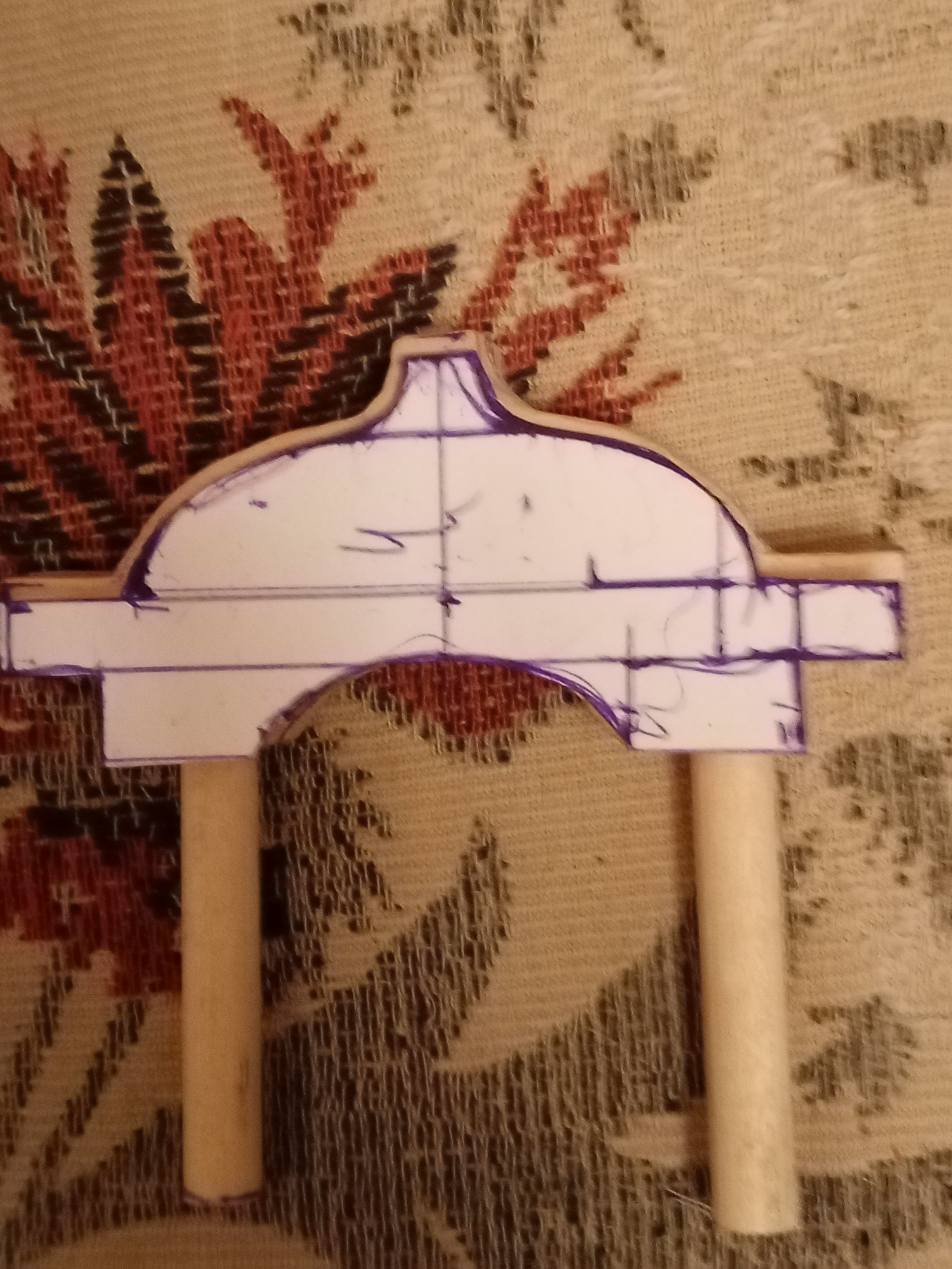

yura trohkalev писал(а): ↑17 ноя 2022, 16:03 эту - рынду - сделал пробную, проверил ее вместе стойками на средней палубе, - арка - получилась высокой и сильно выглядывает по высоте, нужно изменить высоту сделать - арку - невысокой, а стойки оставить такими, спасибо за это и спасибо за совет , с уважением к Вам Юра
Юра. Ну не рынду ты строишь а КОЛОКОЛЬНЮ.
Посмотри на фото колокольни которую показал Керва. Стойки по толщине как спички, а не 8мм. А ведь вы строите одну модель. Сфотографируй свою колокольню с масштабным предметом - со спичкой, линейкой, с колоколом из набора наконец. Ну и хотелось бы тебе посоветовать больше использовать древесину а не фанеру. Фанера не красиво смотрится, но с древесиной труднее работать.
Не рында, а КОЛОКОЛЬНЯ

Здравствуйте уважаемые моделисты и участники форума о постройке корабля - Повелитель Морей - заново переделываю свою - рынду - по этой самой форме прилагаю старую - рынду -
Сообщение Oldman » 18 ноя 2022, 10:35
yura trohkalev писал(а): ↑18 ноя 2022, 06:45 заново переделываю свою - рынду -
Юра, не держи нас за дураков. ЭТО КОЛОКОЛЬНЯ!!!!!!

Такая - рында - была в наборе в журнале о постройке - Повелителя Морей и лекальные детали в наборе вырезанные лазером на тонкой фанере - 2 млм эти детали деревянные были в наборе и верхняя часть - вершина купол и маленький колокольчик
yura trohkalev
Сообщения: 354
Благодарил (а): 1646 раз
Поблагодарили: 103 раза
Сообщение yura trohkalev » 18 ноя 2022, 11:11
это все из журнала о постройке корабля - Повелитель -

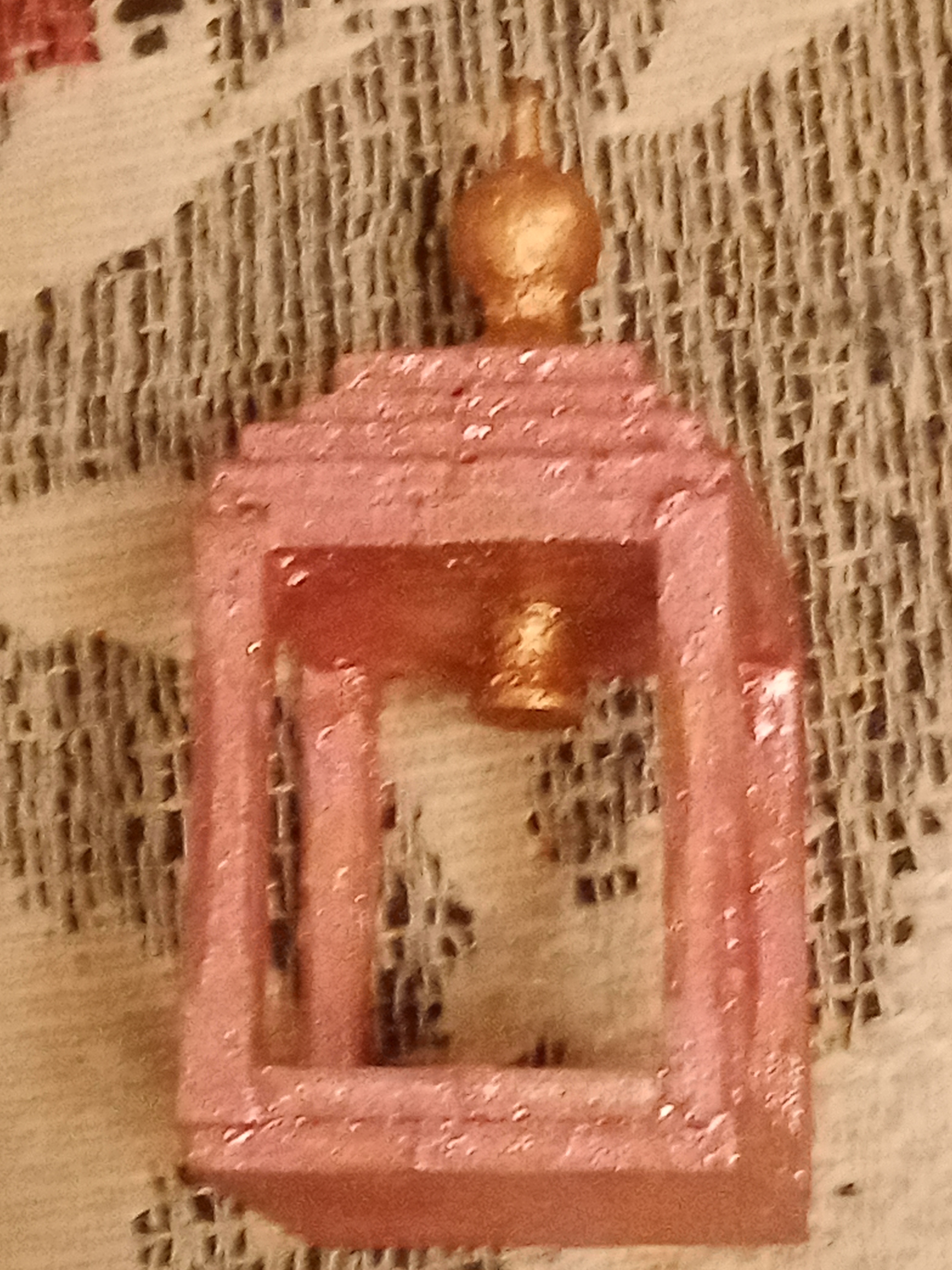

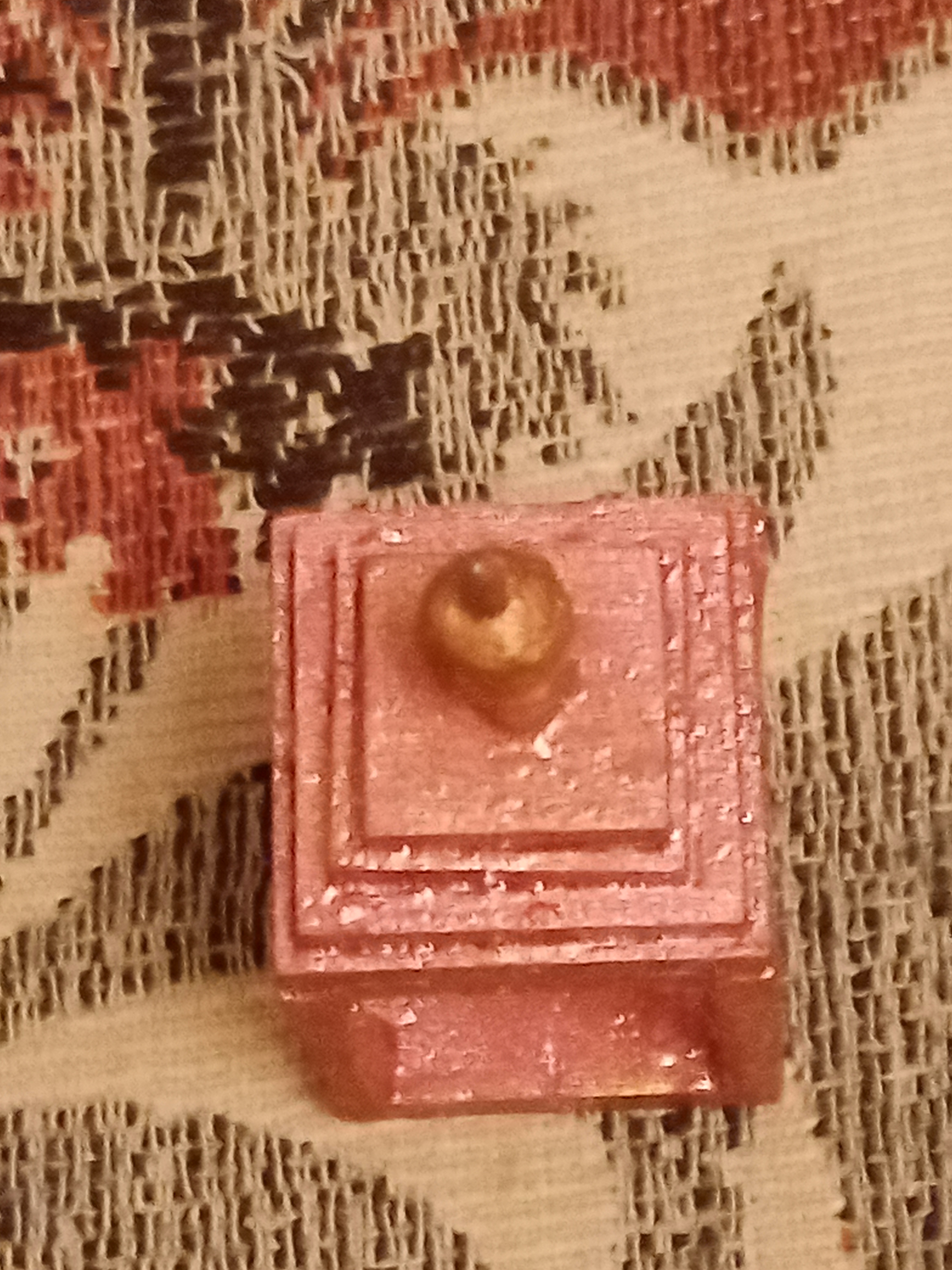

А Керва такую же делает -
Сообщение Oldman » 18 ноя 2022, 12:15
yura trohkalev писал(а): ↑18 ноя 2022, 11:10 Такая - рында - была в наборе в журнале о постройке - Повелителя Морей и лекальные детали в наборе вырезанные лазером на тонкой фанере - 2 млм эти детали деревянные были в наборе и верхняя часть - вершина купол и маленький колокольчик
Юра, блин. Это колокольня. КОЛОКОЛЬНЯ, КОЛОКОЛЬНЯ. Не рында а колокольня. Фанера и древесина это РАЗНЫЕ материалы.Разные.

yura trohkalev писал(а): ↑18 ноя 2022, 11:13 А Керва такую же делает -PB175512.JPG
Да, такую же, только аккуратно и красиво.
