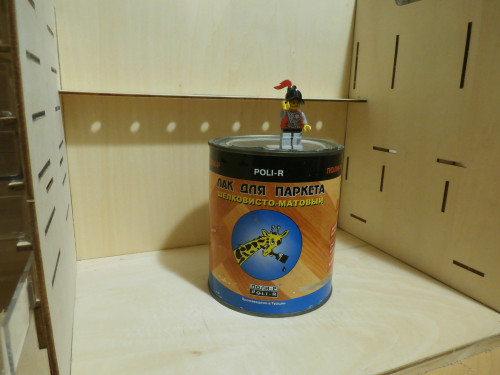

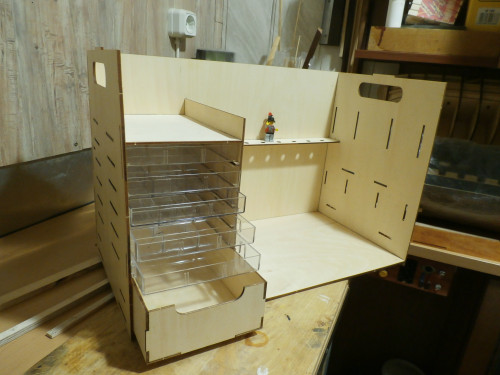

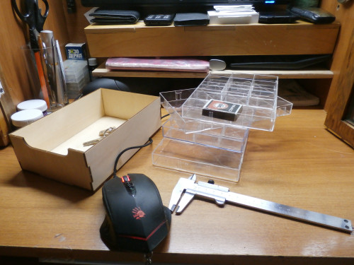

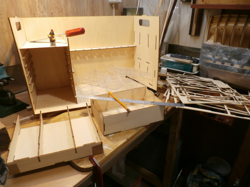

Продолжение.

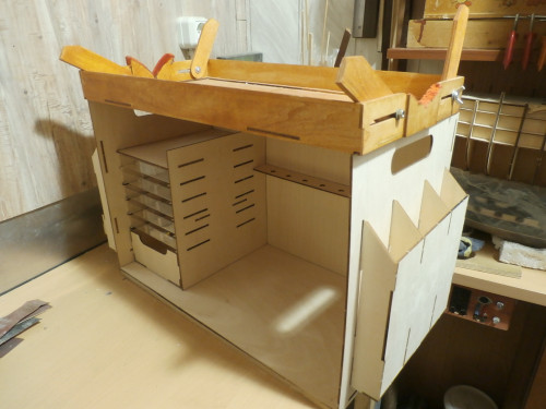

Органайзер для моделизма.
Изготовитель: фирма Artesania Latina из Поднебесной. Как понимаю заказ от ДеАгостини для подписчиков патворка "Повелитель морей". У этого устройства я встречал два названия - в интернет магазинах его величают "Рабочее место" у ДеА пишут "Органайзер для моделизма".
Мне нравится больше второе название. Материал изготовления - фанера. 4 мм - стенки низ и верх устройства и 3 мм - внутренний шкафчик, фанерный лоток. Должен сказать фанера довольно качественная и даже с одной стороны шлифованная. Аккуратно детали нарезаны лазером. Ошибок и косяков я не заметил, все детали безошибочно садились на свои места. Для склейки я выписал специальное устройство. "Прижимы магнитные" Эти прижимы при помощи неодимовых магнитов прижимают детали для склейки, соблюдая деталям расположение в 90 градусов. Прижимы я выписал по этому адресу: http://www.maketmix.ru/ Устройство симпатичное из прозрачного пластика но уж больно малое, да и магнитики крошечные но силы для удержания даже 4 мм фанеры хватало но только, только! Хотя цена устройства - довольно серьёзная.

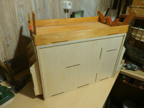

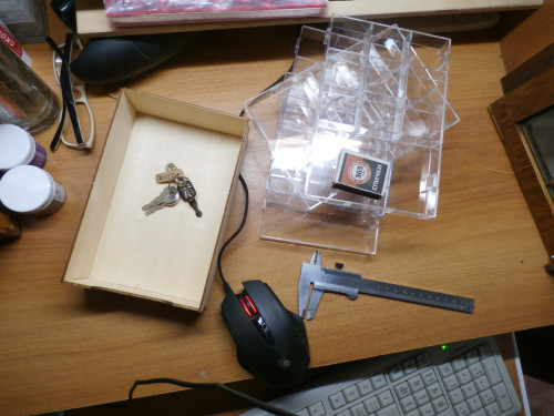

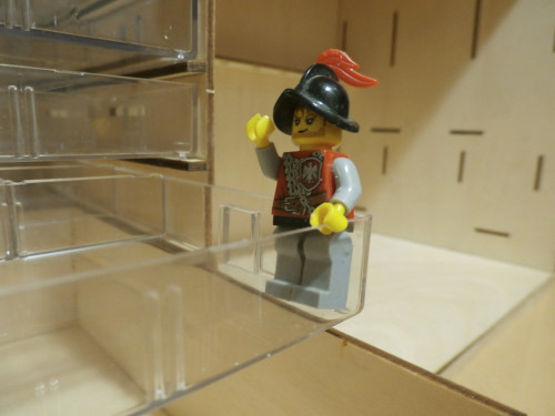

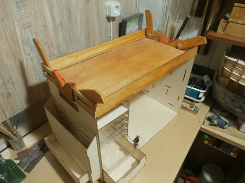

Продолжение.
Устройство органайзера довольно простенькое. В верху съёмная крышка в виде подноса с любимыми Юрием кильблоками. Кильблоки можно при помощи барашков регулировать подгоняя под свою модель. Внутри встроенный шкафчик с пятью пластиковыми вкладышами и одной фанерной довольно об"емной коробочкой. Жаль что ни у одного из них нет ручки. На боковых стенках органайзера три кармана для мелочёвки и запасных у мастера-хозяина реек. Не смотря на кажущуюся хлипкость конструкции, он ( органайзер ) имеет достаточную жесткость. Я дополнительно вклеил т.н. ребра жесткости в виде квадратного сечения реек по периметру шкафчика.

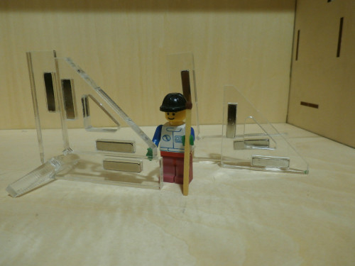

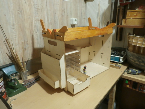

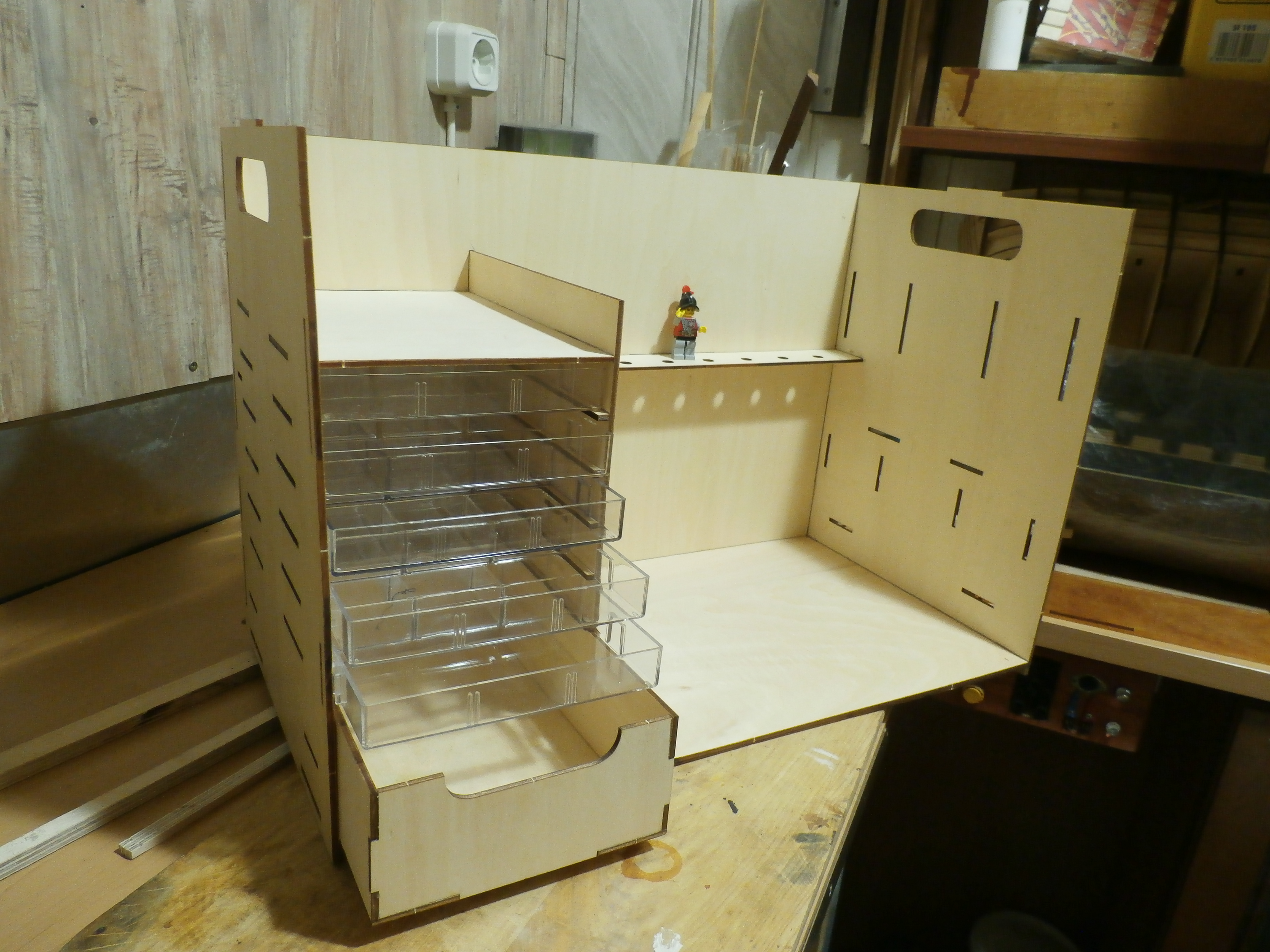

Продолжение.
На будущее я планирую в этом органайзере поместить свой мелкий инструмент, так называемые - "Ништячки": скальпели, ручные сверлилки, запасные, лезвия, боры и сверла - все то ,что сейчас имеет свою особенность теряться в самый как раз нужный для работы момент. Хотя должен сказать к моему стыду, у меня " мелких" в доме нет, что бы на них сваливать свою вину.
Для борьбы с пылью планирую в шкафчике - органайзере легкие дверцы, и возможно прозрачную пластиковую крышку... Стапелем я планирую пользоваться отдельно. Но пока я купил в магазине: Лак для паркета алкидный шелковисто матовый. И если все пройдет удачно, на что я надеюсь, и сумею освоить данный органайзер, растолкать по местам свой мелкий бардак, то тогда я напишу пост на веточке "Ручной инструмент Станки и приспособления судомоделиста" - о нашем органайзере моделизма от ДеА. И буду с удовольствием принимать поздравлении пусть в маленькой но все же Победе! Но пока скромно умолкаю. Удачи всем и хорошего, творческого настроения!

Алексей Владиславович Пономарёв писал(а): ↑12 мар 2023, 12:41 А сверху это типа стапель для сборки поставил?
Алексей Владиславович Пономарёв писал(а): ↑12 мар 2023, 13:08 Классно, если я покажу своё рабочее место то тут все в обморок упадут, там как у хорошего работника, если нет бардака значит не работает
Большое спасибо Алексей!
Это не я, это разработчики конструкции органайзера постарались верхнюю крышку органайзера изготовили с"ёмной в виде стапеля, с киль-блоками, что бы по надобности снять с шкафчика и перенести модель в нужное место.

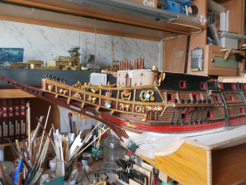

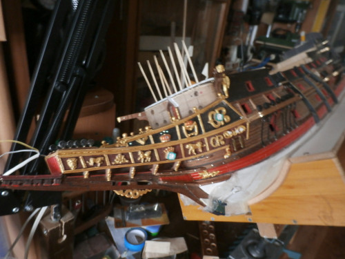

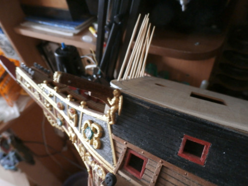

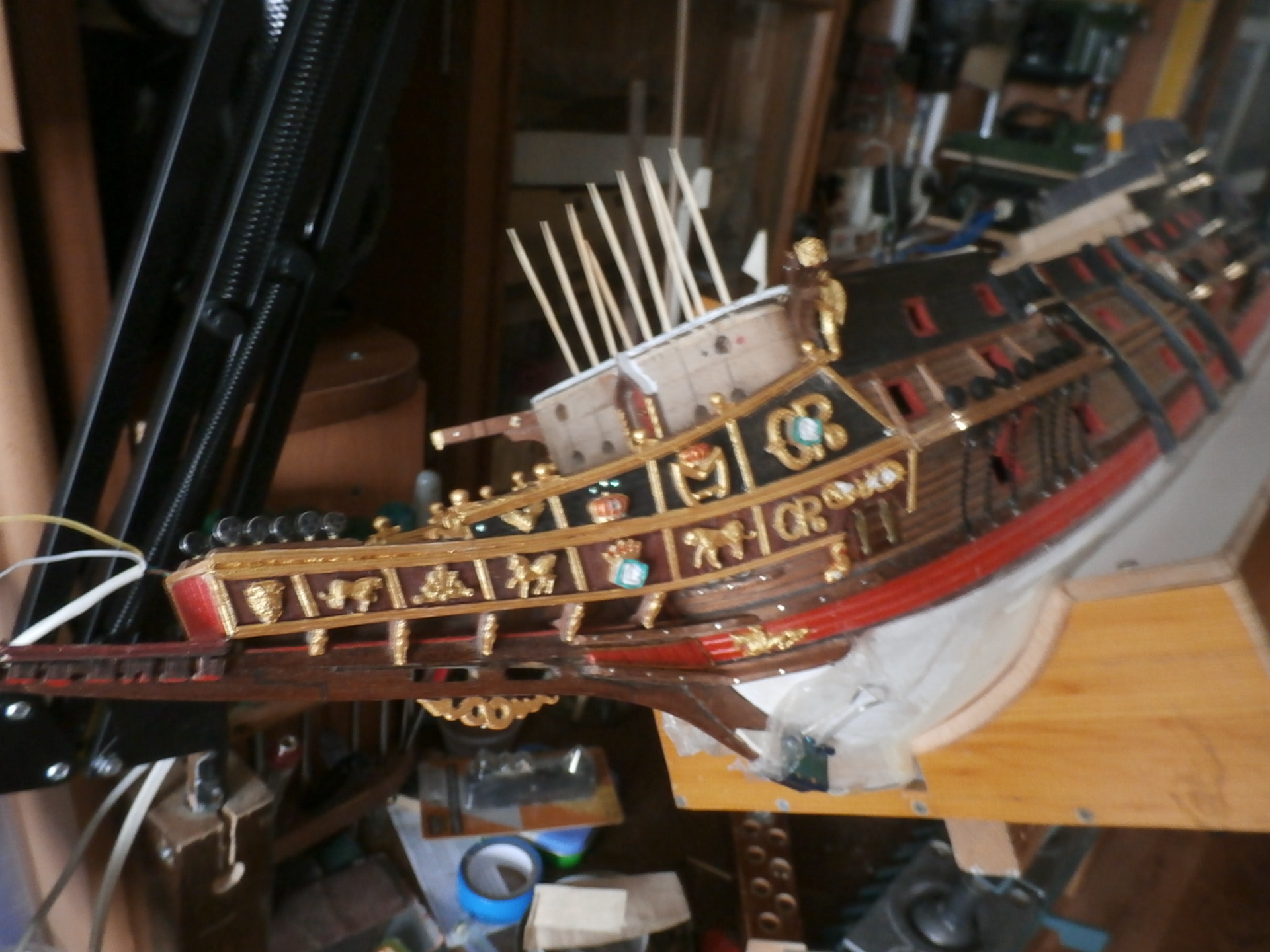

Здравствуйте и просто прохожие заглянувшие ко мне "на огонёк"!
Верфь на моем письменном столе продолжает свою работу.
Как наверное вы уже догадываетесь оформлять БИК-ХЕТ ( переднюю переборку ) носовой надстройки своего корабля я решил не много не так, как это предлагали разработчики проекта патворка "Повелитель морей" ДеА. Что здесь скажешь? Воспользуюсь своим правом главного строителя своего "Сказочного корабля"! Мой папа в своё время говаривал: "Кто не рискует, тот не пьёт Шампанское!" Попробую рискнуть и я!

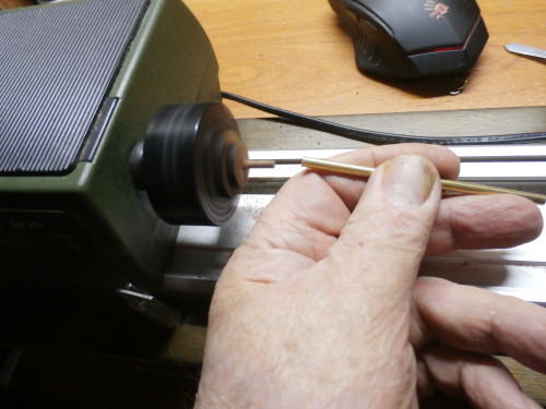

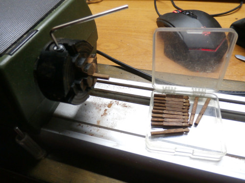

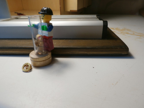

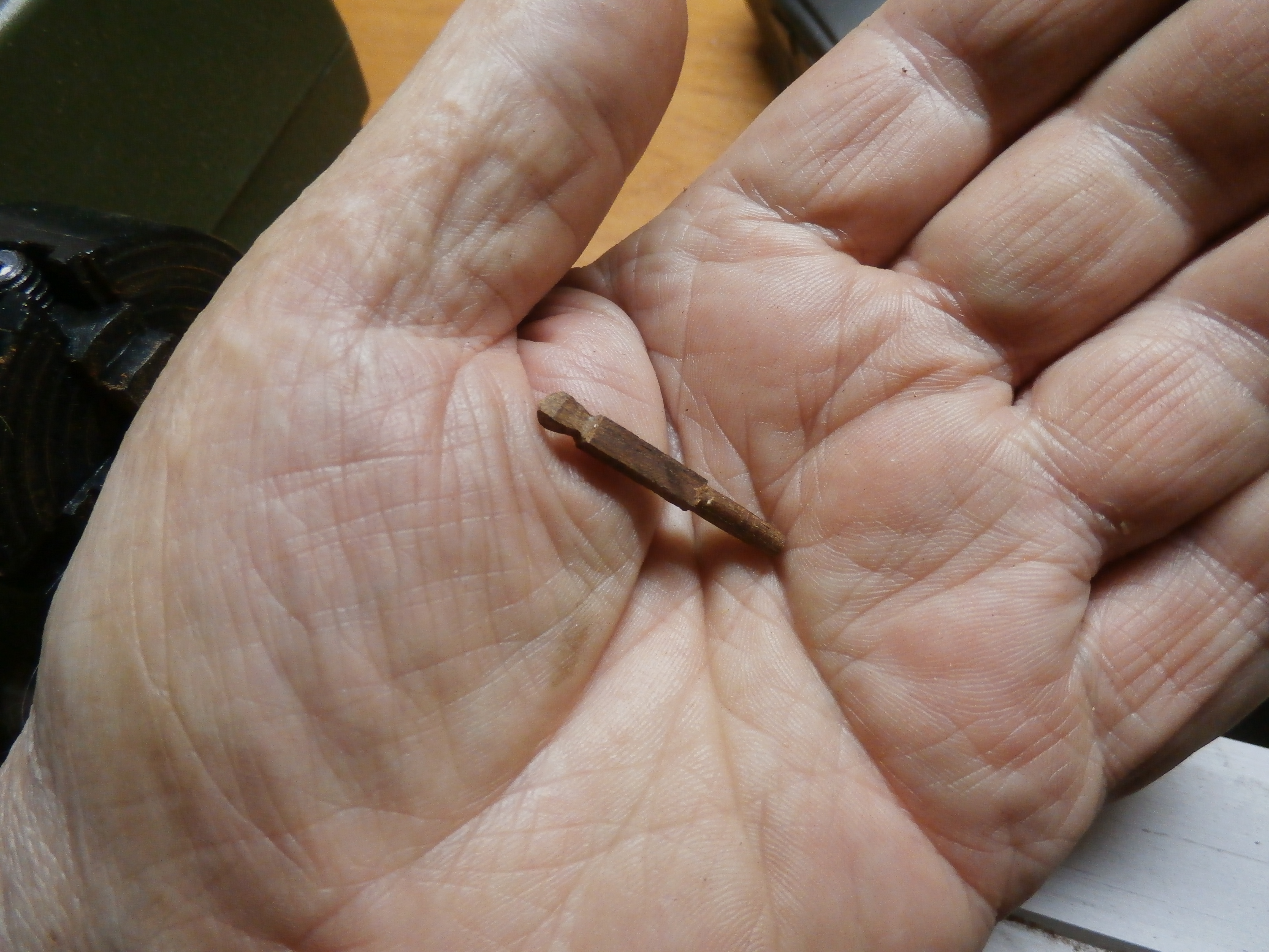

Продолжение. Для оформления передних поручней фор-дека мне необходимы верхние окончания топтимберсов и стоек поручней в количестве 15 штук.
Для изготовления стоек решил подключить в помощь токарный станок с четырехкулачковым патроном. Стойки четырехгранные, а основание округлое диаметром 3 мм. Формировал округлость не резцом, а 3 мм трубкой, заточив зубчики на конце трубки.

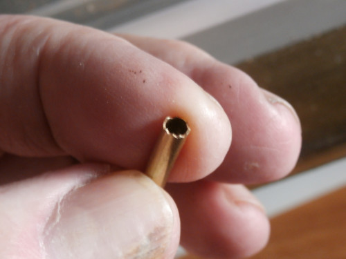

Продолжение.
Удачи и хорошего , творческого настроения!

С трубкой тоже хорошо, но я пошёл другим путём - всё таки леркой делаю.
- Сообщения: 3118
- Благодарил (а): 1084 раза
- Поблагодарили: 2129 раз
Re: Повелитель морей от Кервы 2

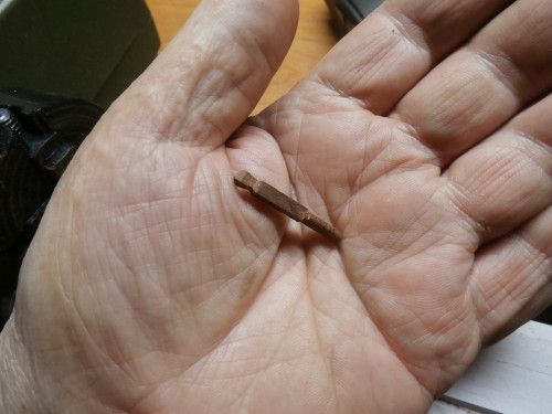

Спасибо за отклик! С лерками у меня проблема. Лерки у меня в одном наборе. Прошлой осенью при ремонте шпильки на М3 меня угораздило обломить эту шпильку в теле лерки. Сколько ни пытался, обломок не смог выкрутить. Ума не приложу, как поступают в моём случае опытные слесаря? Наверное придется выписывать новую лерку, а жаль набор старинный - немецкий... Удачи Вам и Здоровья!
- Сообщения: 1399
- Откуда: Джубга
- Благодарил (а): 287 раз
- Поблагодарили: 670 раз
Конечно такую жалко. Есть наборы экстракторов, для выкручивания обломанных болов и шпилек. Пользоваться довольно таки просто. У меня такой есть пользовался неоднократно. Если брать китайца здесь в магазинах, думаю 300-500р.
У Вас же есть сверлильный станок. Зажать лерку в тиски можно даже с держателем, и меньшим Д/У сверла высверлить центр, проще достать её будет.
Обычно 3мм., можно купить в любом хозмаге до ста рублей. Если меньший Д/У, только заказывать в инете, комплекты с лерками меньше трёх, редки и практически не встречаются.

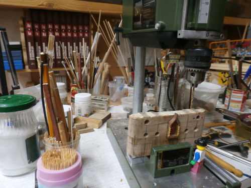

А пока я выкладываю очередной пост строительства своей модели:

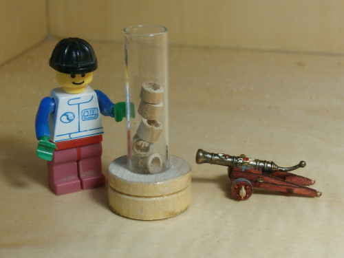

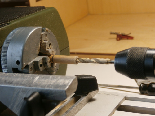

Изготовление орудийных портов на верхней палубе фор-пика для для четырех легких, погонных пушек.
Материал изготовления хорошо просушенный буковый кругляк( 6 мм). Сверло ( 4 мм ) В итоге 1 мм стенки порта. Удачи всем и конечно Здоровья!
Здравствуйте уважаемые коллеги товарищи по общему увлечению!
Здравствуйте и просто прохожие заглянувшие ко мне на веточку "на огонёк!" Верфь на моём письменном столе продолжает свою работу.
Увы, должен сообщить грустную новость. Весна , как обычно свалилась на мои плечи внезапно и конечно не ожиданно! Стал внезапно и концентрированно в нашем районе таять снег. Появилась куча разного рода хозяйственных проблем. А значит приходится делить своё время не только на увлечение, но и различные хозяйственные дела... Я же стараюсь не унывать! Ведь уныние делу не поможет. Я пока не откладываю модель на дальнюю полку, буду стараться совмещать приятное с полезным. Хотя по прошлогоднему опыту я знаю что это получается довольно сложно.

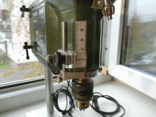

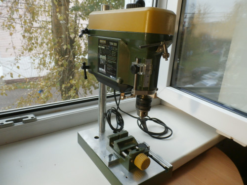

- Как вояки говорят : "Не получилось наскоком - возьмем осадой!"
AZET. Добрый вечер Евгений Геннадьевич!
Опять какие - то проблемы у меня с загрузкой фотографий сейчас на веточке "Ручной инструмент и приспособления судомоделиста", а поэтому я переношу наш с вами разговор на мою веточку "Повелитель морей от Кервы2"
В чем я извиняюсь.
Я решил ответить вам на ваш вопрос. Как я понимаю специалисты Проксона не стали отягощать себя изобретением различных вариантов в устройствах установок глубины сверления на своих станках. Они просто переносили это устройство от одного своего станка на следующий... Так и получилось что и на моем сверлильном станке PROXXON ТВМ 220 такое же установлено устройство. Логически не сразу понимаешь это устройство, но разобравшись я его понял и даже полюбил его. Работать на нем удобно! Всё дело в ползунке устройства. Поднимая ползунок получаешь от 0 и до 35 мм хода пиноли. Пример: Установив по шкале устройства ползунок-указатель на 6мм и зажав его контр-винтом, в итоге получаешь возможность сверлить свою деталь на глубину 6 мм! В случае же установив ползунок - указатель на - О, пиноль станка закрепляется в верхнем положении и для фрезирования вам можно регулировать глубину прохода фрезы поднимая или опуская весь агрегат гравера по вертикальной стойке сверлильно-фрезерной станины...
Так что контр- винт в устройстве станка не самая важная деталь. Хотя он (винт) выполняет вспомогательную роль в наладке станка перед началом работ перед фрезировкой. Думаю что конро - гайка здесь в конструкции устройства не будет лишней. Удачи Вам!
В чем я извиняюсь.

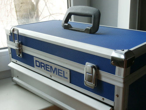

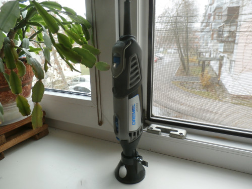

Здравствуйте Евгений Геннадьевич, здравствуйте коллеги, кому интересен наш разговор о станках и приспособлениях окружающих любителя-судомоделиста.Сразу сознаюсь я очень слаб как пользователь Персонального компьютера и просто в отчаянии, когда в очередной раз после написания моего поста на мониторе перестаёт работать кнопка "Вложения" и не появляется следующая - "Добавить файлы". Что не дает возможности выложить фотографии.Мне ни чего не остаётся только, как сороке перепрыгивать с одной веточки на другую... Ища такую, где кнопка "Вложения" работает и выкладывает фотографии... (Продолжение разговора начатого на веточке" Ручной инструмент станки и присп." от 09 ноября 2023г.) С уважением С.Н.

Да, у меня почти такой же гравёр 3000, только в пластиковом кейсе. В алюминиевом кейсе, набор не сомненно шикарен. Даже в продаже таких не видел.
Та насадка(на последнем фото) - фасонная насадка. Для вырезания, гравировки, фрезерования криволинейных поверхностей. Например делать узоры на плоской поверхности.
