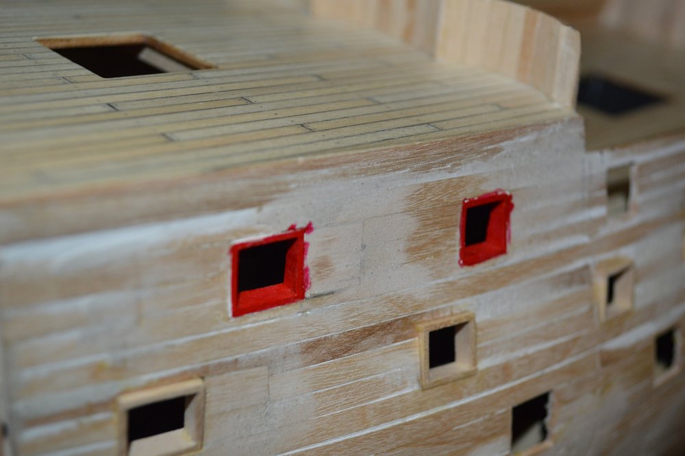

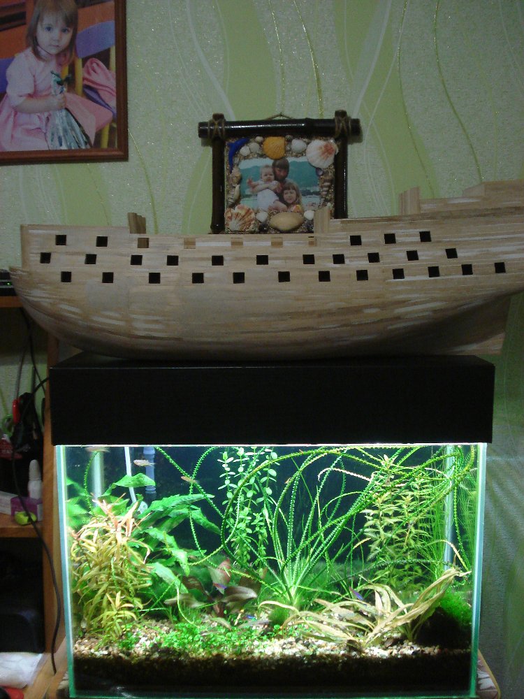

Almaz1188 писал(а): ↑15 мар 2018, 19:20 Прорезал все пушечные порты с одной стороны...
Первые порты верхнего и среднего ряда перенёс на своё место!!!
Порты получились размерами 11х12 мм, по журналу 12х13 мм, осталось как раз на доводку половина миллиметра на сторону... Теперь опять непонятка... если вставлять рамку в пушечный порт, то получится порт с размерами 10х11 мм, если рейку использовать в 1 мм, а если потолще взять, то и ещё меньше... Всё-таки вкрадываются сомнения по поводу того, что ДеА нам предложат делать рамки портов... иначе зачем бы мы сначала делали чистовую обшивку?!?!?
я думаю что они не сильно отступают от того же зарубежного издания, поменяли только порядок сборки деталей и не более.

Сообщение Almaz1188 » 15 мар 2018, 20:02
Angellies писал(а): ↑15 мар 2018, 19:56 Конечно, но это уже потребует самостоятельного решения этого момента. :D
Не пойму какую толщину рейки они используют для рамок портов...

Сообщение Angellies » 16 мар 2018, 11:23
Almaz1188 писал(а): ↑15 мар 2018, 20:02 Не пойму какую толщину рейки они используют для рамок портов...
Я думаю что в районе 1-1.5 мм

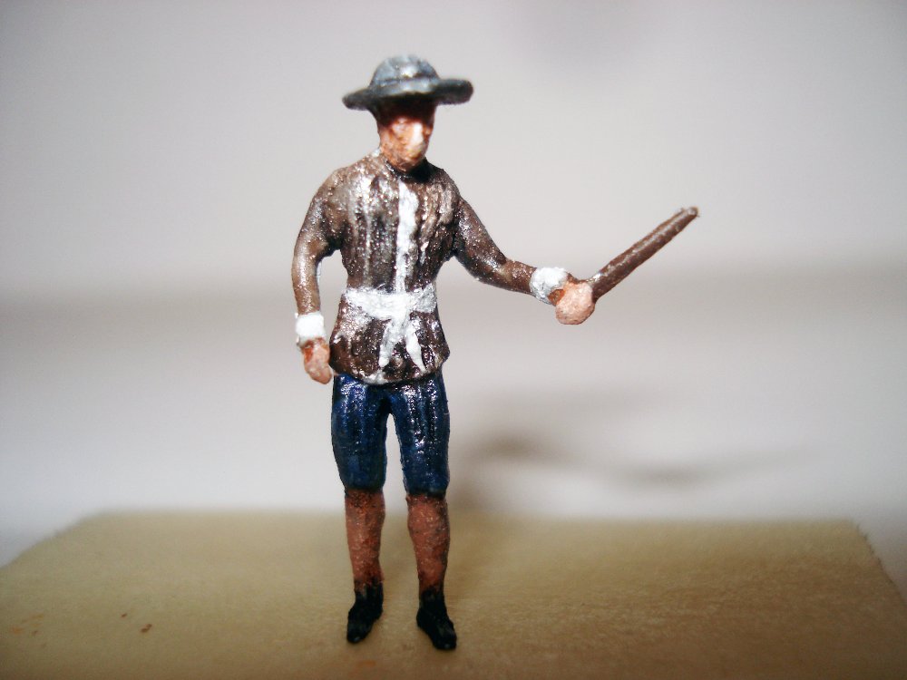

Сообщение Almaz1188 » 19 мар 2018, 17:12
Это просто УЖАС!!!!! А вообще смотрится нормально, если не фоткать на Макро режиме...
;) Но скорее всего отмою эту бяку и попробую покрасить всё заново! Не помешали бы в этом деле "Лупа-очки" :D

Сообщение Almaz1188 » 19 мар 2018, 19:48
Romantic писал(а): ↑19 мар 2018, 19:43
Крутой мужик. Как- будто кислотой обдали )))
Повоевал... :D А вообще то смотрится норм! Пока оставлю его так как есть! Надо пластик для моделирования, что бы стыки заполнять, все огрехи и изъяны поправлять... На этой фигурке попробовал стыки рук заполнить холодной сваркой...

какая высота фигурки в мм не подскажете? просто мой малой помошник утащил куда-то))))пока еще не нашел
кстати,не подскажете какую форму имели абордажные команды ? как я понял форма на корабле была только у офицеров и абордажных команд?

Сергей Викторович Кунавин писал(а): ↑19 мар 2018, 20:00 какая высота фигурки в мм не подскажете? просто мой малой помошник утащил куда-то))))пока еще не нашел
Высота 20 мм... Про форму не знаю, раскраску посмотрел на английском форуме повелителя...

я думаю он не должен блестеть. а цвета одежды в инете нашел или от "фонаря"

Сообщение Almaz1188 » 20 мар 2018, 07:57
ivanych писал(а): ↑20 мар 2018, 06:13 я думаю он не должен блестеть. а цвета одежды в инете нашел или от "фонаря"
Блеск не виден на самом деле, это от вспышки... Но можно и пшикнуть матовым лаком из балончика. Цвет одежды посмотрел на английском форуме по сборке повелителя...

Сообщение Sniper » 20 мар 2018, 12:13
Romantic писал(а): ↑19 мар 2018, 19:43 Крутой мужик. Как- будто кислотой обдали )))
Да там литье такое, сильно лучше не получиться покрасить. А вот у второй фигурки, которую дали, качество повыше будет.
Сообщение AZET » 21 мар 2018, 15:39
Almaz1188 писал(а): ↑13 мар 2018, 20:10
Андрей Евгеньевич Крюков писал(а): ↑13 мар 2018, 19:31 Вот по этому вы разметку сделали неправильно, первый порт среднего ряда недолжен попадать на шпангоут!
Делал по журналу... оказывается там ОШИБКА??? Размер красной стрелкой не 98 мм вовсе???? Вернее размер дан не от туда...???
И от этого я и размер синей стрелкойнапутал... ЭЭЭЭХХХХХХ... Беда...
Будем сдвигать два первых порта верхнего и среднего рядов!!! 8-)
Да в журнале ошибка, получается примерно 12, 13мм, отступ для среднего ряда портов

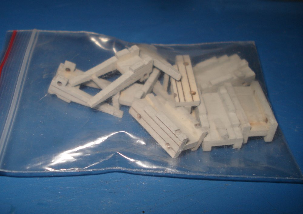

Занялся пока всякими мелочами:
Собрал лафеты для пушек, так как решил их красить - покрыл грунтовкой...
Упаковал в пакетик...

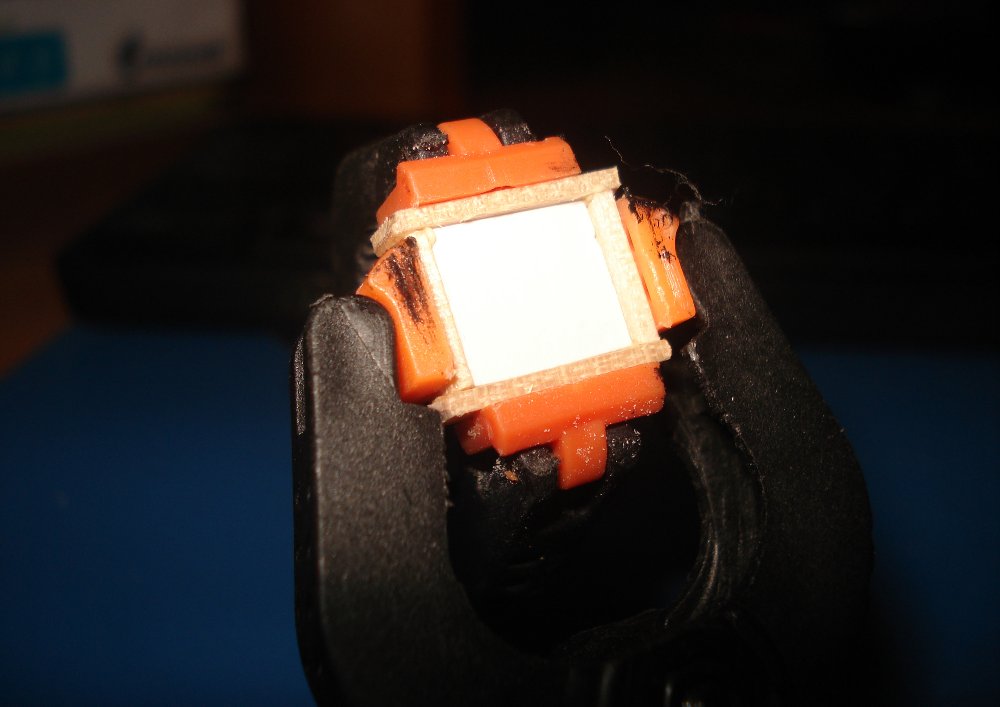

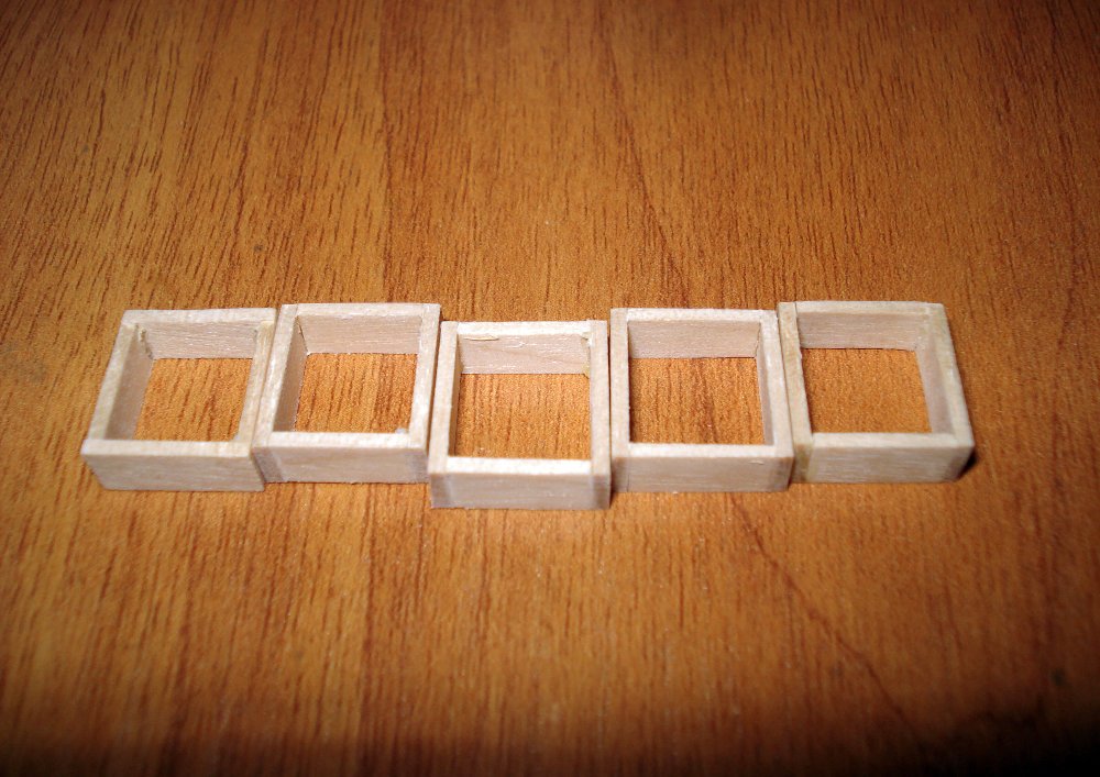

Сообщение Almaz1188 » 23 мар 2018, 20:38

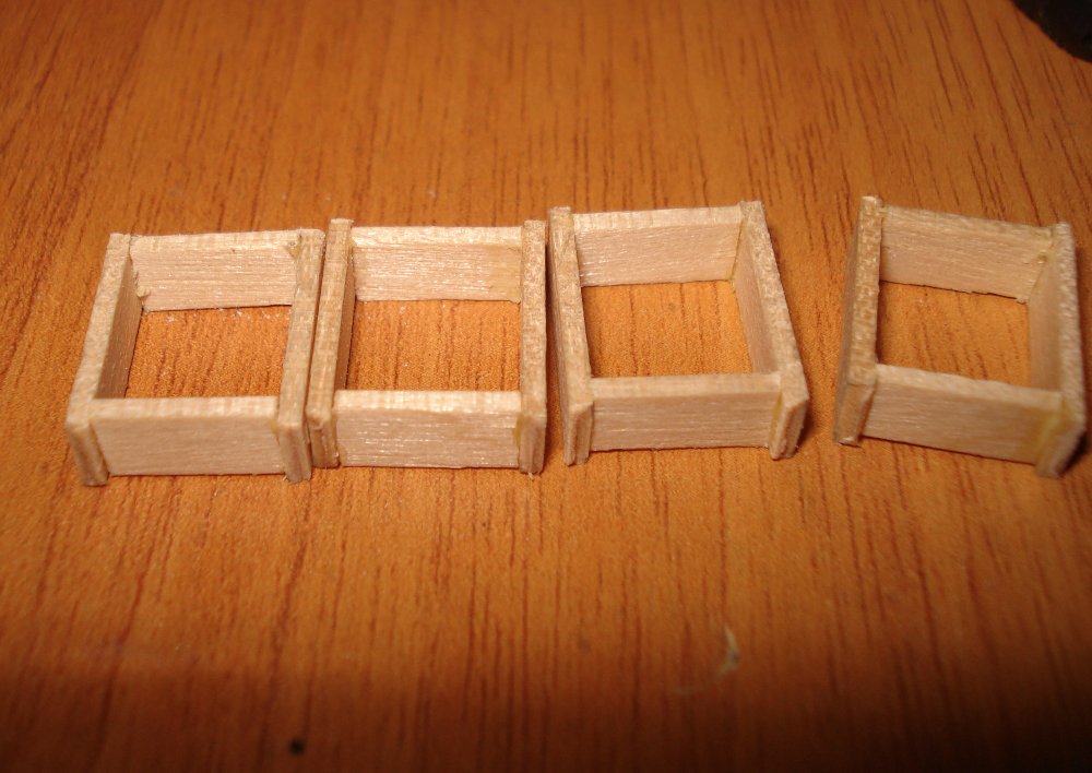

Начал изготавливать рамки пушечных портов... для этого сделал "эталон" 10х11мм из ПВХ...
Делаю из реек 1х5 мм, которые шли для обшивки княвдигеда...

Сообщение Almaz1188 » 23 мар 2018, 20:41
Ну и подрезал все пушечные порты под размеры рамок.... Сейчас все размеры и расположение пушечных портов переношу на второй борт корабля....

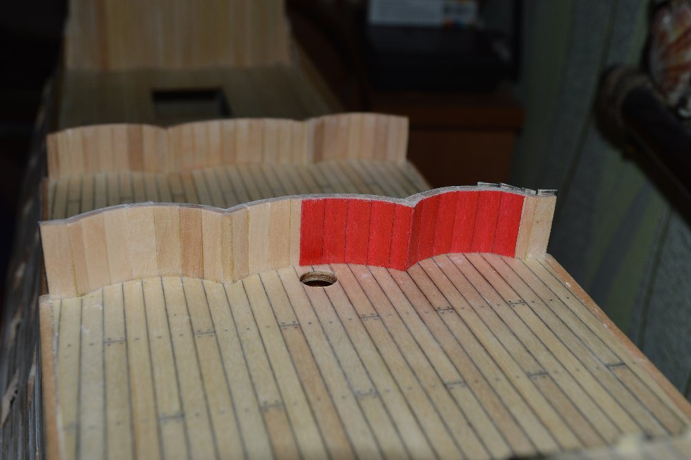

Сообщение Almaz1188 » 28 мар 2018, 20:50

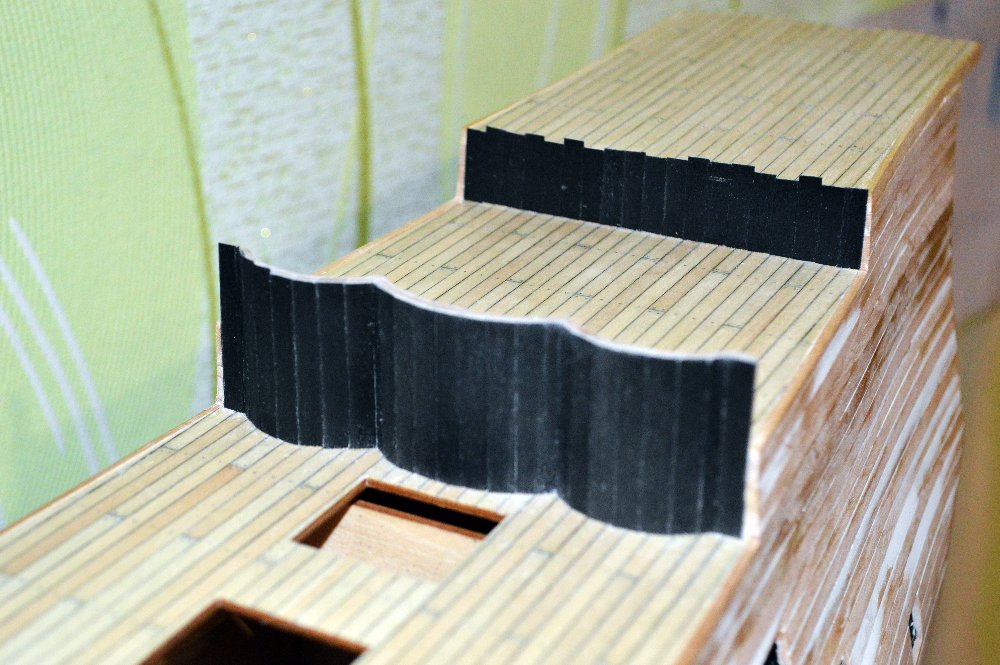

Начал обшивать переборки палуб... для этого использовал рейки 0,4х5 мм... Для начала их покрасил акриловыми краскаи, в дальнейшем ещё раз пройдусь уже по готовым переборкам одним слоем краски... Так же попробовал вставить пушечные порты и покрасить их... на мой взгляд выглядит не плохо...

Сообщение Almaz1188 » 30 мар 2018, 22:01
AZET писал(а): ↑29 мар 2018, 10:00 Здравствуйте Сергей.
Почему бы не попробовать красную акриловую тушь, или штемпельную краску, потом акриловый матовый лак.
Акрил содержит матирующие присадки, частично замыливает структуру дерева.
Здравствуйте!
Хотел было попробовать тушь красную/черную, но решил использовать акриловую краску, развожу её жидко и покрываю рейки 2-3 раза, структуру дерева видно хорошо...

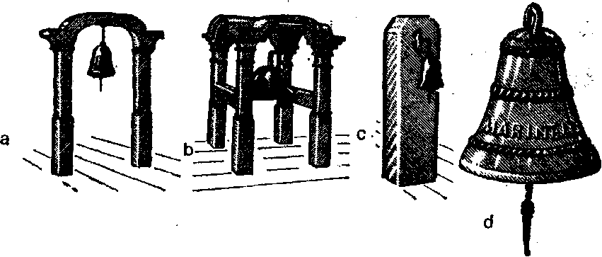

Посмотрел на детали квартертона, на сам квартетон, который нам предлагает ДеА и ужаснулся... одним словом -"музейное качество"!... будка собачья какая то :D :D :D, однозначно что-то будем придумывать другое!!! У кого-какие мысли???
Судя по чертежу Sergal Roma (Italy) Mantua Model, у нас должно быть что-то вроде как под "b"
Сообщение AZET » 30 мар 2018, 23:45
Almaz1188 писал(а): ↑30 мар 2018, 22:01
Здравствуйте!
Сегодня получил посылку с номерами 46-49,
Посмотрел на детали квартертона, на сам квартетон, который нам предлагает ДеА и ужаснулся... одним словом -"музейное качество"!... У кого-какие мысли???
Про краску, Сергей, конечно же вам решать, чем удобней красить, с чёрным цветом проблем не возникает ни когда, а вот с красным... . Наш красный больше относится к "fire red"? такой цвет более "прозрачен", как например жёлтый, без белой подложки, цвет искажается. Вы правы, нужно замазывать в несколько раз, ни как не могу добраться до белой туши, хотя использовать её мне больше нравиться. Краской не хочется, можно попробовать инк(тень), от цитадели, но это сильно дороже. Тушь точно стоит дешевле любой краски для моделей. Ещё хорошо акрилом от "тамии", разбавить 646м растворителем, только отдельно брать глянец, отдельно мат. присадку, добавлять, если "агрессивный" растворитель не достаточно сделает краску матовой. На выходе по умолчанию мы должны получить "шёлк", степень матовости каждый решает для себя.
С квартертоном обсуждали очень много, вы наверное пропустили, сейчас не помню, по моему на ветке у Снайпера. Для себя решил, что будет вырез палубы как у Доры, но какой, оставил думать на потом.

Спасбо! Посмотрел! Действительно пропустил... Будем думать... Но вырез делать не буду, скорее всего сделаю основание колокольни чуть меньше...
Сообщение Sniper » 31 мар 2018, 12:15
Как минимум посмотри, как предлагали эту колокольню сделать в европейской сборке - точить форму крыши надо по-другому, красить по-другому. Почему нам предложили сделать из таких же деталей убожество - это загадка.
