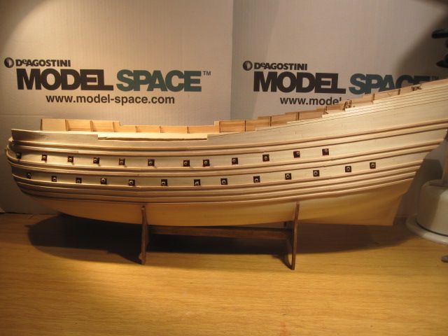

У корпуса Vasa от DeAgostini какая-то проблема в районе первых шпангоутов, провал линий еще больше, чем на Повелителе. Было бы интересно собрать в темно-коричневой цветовой гамме, как он стоит в музее, а не в этой красно-розовой, хоть она и исторична по последним исследованиям. Ну или в привычной гамме с голубым шведским.

Sniper писал(а): 20 янв 2019, 09:58 У корпуса Vasa от DeAgostini какая-то проблема в районе первых шпангоутов, провал линий еще больше, чем на Повелителе. Было бы интересно собрать в темно-коричневой цветовой гамме, как он стоит в музее, а не в этой красно-розовой, хоть она и исторична по последним исследованиям. Ну или в привычной гамме с голубым шведским.
И в цветах поросёнка, тоже хороша.
Провал устранить как вы знаете, не проблема.

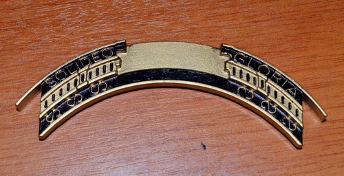

Подскажите как вот эти хрени красить?
Не получается аккуратно никак...
Загрунтовал, покрыл золотистой эмалью "Кудо" из баллончика, после высыхания также эмалью "Кудо" черным цветом...
Нижний золотистый слой немного разъедает... Пробовал акриловой черной краской прорисовывать, но акрил к эмали не липнет....Может и не красить черным???
В идеале хочется по всему литью пройтись смывкой, что бы придать всей лепнине объём... Посмотрел в инете, смывка на основе растворителя, но но тогда она опять же будет разъедать нижний слой.... Прошу помощи и советов!!! Ну и конечно смывку хочу приготовить сам, так что буду благодарен за рецепты...

Almaz1188 писал(а): 25 янв 2019, 20:56 Подскажите как вот эти хрени красить?
Я разводил гуашь и капал маленькие капельки. Вода высохла гуашь осталась. Сверху лак аэрозольный.
В идеале хочется по всему литью пройтись смывкой, что бы придать всей лепнине объём... Посмотрел в инете, смывка на основе растворителя, но но тогда она опять же будет разъедать нижний слой.... Прошу помощи и советов!!! Ну и конечно смывку хочу приготовить сам, так что буду благодарен за рецепты...Без имени-1.jpg
Серёж, не расстраивайтесь..
Сам, я до сюда (журнал 99) не дошел. Советовать не имею морального права. Но вспомните пожалуйста главный закон любого моделиста! Чувствуете , что пошло не так. - проверьте на "кошке". Я думаю, вы поспешили. Корма, гакаборт самое красивое из декора на нашем корабле. Если в качестве грунтовки вы уверенны, дайте максимальное время просушки между слоями операций. Отдрайте, зачистите и обязательно обезжирьте металлическую поверхность гакаборта. Нанесите слой грунтовки. дайте просохнуть ну не менее суток, а не противопоказано дать грунтовке отдохнуть и двое суток! Затем следующий слой краски - "золото" . И опять "гигантское" время отдыха... Время нужно краске не только для того чтобы испарились летучие фракции но и пленка краски за счет времени, набрала физическую крепкость. В ответственных местах советую вести покраску параллельно на такой же, но не ответственной детали и все эксперименты в начале проводить на этой детали, только в случае успеха, когда вы уверены и главное - вам нравится, переходить на гакоборт!
По моему мнению, правильно пишет Влад. Нужно изготовить из мягкого дерева острое перо и им, капельками закапывать черную краску в проходах и внутри букв и мелкого декора гакоборта модели. Экспериментирование с смывками требуют много опыта. Я бы не советовал, особенно на самых видных и ответственных местах корпуса модели. Здесь очень глубокие и рельефные завитки декора! Но как писал дедушка Горький: "Безумству храбрых поём мы песню!" Конечно, Вам решать на правах Главного строителя Вашего корабля!
Здоровья Вам и конечно Удачи!
Re: Сборка «Повелителя» - общий раздел
Сообщение AZET » 26 янв 2019, 13:11
С позволения, добавлю.
Нужно всегда помнить о совместимости краски. Металлики от кудо в спрее имеют разбавитель ксилол, значит это алкидная краска. Как отметил Сергей Николаевич, вы дали маленькое время для просушки, поэтому следующий слой растворяет первый. Может чёрная краска на нитро или пентафталевой основе, разбавитель 646, они с ксилолом не особо дружат, хотя в чистом виде смешиваются без проблем.
Очень советую, возьмите для второго слоя краску акриловую, Тамия, ложится на что угодно, даже на гальванику и полимерные плёнки.

Almaz1188 писал(а): 25 янв 2019, 20:56 ... но но тогда она опять же будет разъедать нижний слой.... Прошу помощи и советов!!! Ну и конечно смывку хочу приготовить сам...
По своему опыту скажу, что акрил прекрасно ложится на любую загрунтованную, окрашенную поверхность ничего не разъедая. Про сушку между слоями уже говорили. Тот же акрил не смотря на то, что высыхает кажется на глазах, на самом деле должен сохнуть не менее суток, для последующего издевательства над ним другими типами краски, масла или лака.
Смывку я делаю так: развожу черное или коричневое "масло" керосином, получается хороший матовый эффект. "Родные" маслянные растворители при изготовлении смывки или "чернил" и дороже и дают блеск. Кроме того не всегда совместимы с окрашенными поверхностями.
В этом случае обычно поступаю так: Закрашиваю всю деталь или поле под покраску цветом фона ( напр. чёрным) после высыхания мелкой шкуркой с помощью плоского "сухарика" аккуратно снимаю краску с выпуклых элементов до грунтовки или до металла. Дальше надо иметь кусочек не очень мягкой резины или лучше твёрдого поролона с плоской гладкой поверхностью. Наносим на эту поверхность краску цвета выпуклых элементов (напр. букв), краска не должна быть жидкой и быстросохнущей, осторожно промакиваю буквы, проделываю это несколько раз до достижения нужного результата. При окрашивании впадин ничего лучше зубочистки или остро заточенной палочки не придумано
"Железо" в жидкий "Крот", розовый, как говориться проще начать с начала.
Сообщение ivanych » 30 янв 2019, 04:54
я закрашивал по одной букве сплошняком и сразу же протирал ее сухой салфеткой сфоткаю позже , может и не очень, но как получилось

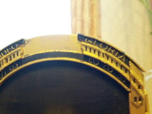

В общем грунтовал, красил, выводил буквы, результат не нравился, смывал всё растворителем, опять грунтовал, красил... и т.д.... Раз 10! В общем сейчас остановился на таком варианте... Можно ещё посидеть, повыводить, но уже не хочется :D :D :D !!!
В общем на этот раз использовал обычный черный маркер для CD/DVD дисков с тоненьким носиком, где не мог подлезть маркером, сразу после нанесения, пока маркер не высох доводил зубочисткой... Ну и поверх покрыл матовым лаком совсем тоненьким слоем! Буквально один "пшик"...
Что я хочу сказать: Это в 10 раз проще, чем кистью и краской!!!

AZET писал(а): 04 мар 2019, 22:50 У маркеров на отсвет, появляется чернильный блеск. У вас, как?
А маркер - краска, не лучше?
Да никакого отблеска нет, тем более после тог как покрыл лаком. НО!!! После покрытия лаком появились маленькие трещинки по маркеру... это как специальная краска с эффектом трещин... Но они маленькие и их не видно, если только очень сильно присматриваться! Я оставил так как есть!
Маркер-краска возможно и лучше, я просто не знал, что они есть такие же тоненькие... Цена конечно на них немного выше... от 100 рублей...
