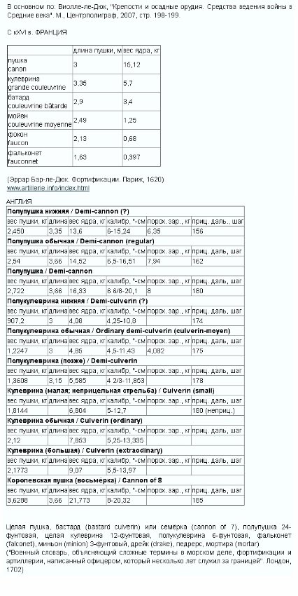

Немного для затравки и любителям коллекции (вдруг пригодится).

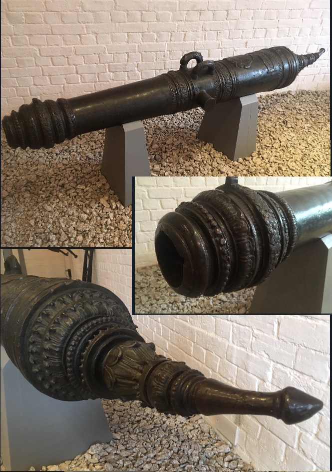

Кое-что про хвостатые пушки, в частности Demi-culverina 1636 года. А ведь глядя на одну из фотографий, можно и действительно предположить, что хвост ого-го)
Demi culverin.jpg (276.44 КБ) 30090 просмотров

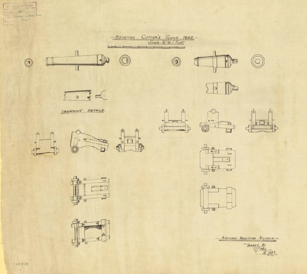

Некоторая ценнейшая (т.к. содержит шкалу размеров) информация по лафетам, которые (по всей видимости) и стояли изначально на Soveraing, если исходить из достоверности того, что было выужено из морской пучины (хотелось бы увидеть первоисточник).
Пушка лафет двухколёсный 1622.jpg (176.13 КБ) 30090 просмотров
Вполне себе годная фотография для сторонников делать хвостатые пушки :oops: . Могло быть и точка :mrgreen:
Hook писал(а): ↑01 окт 2017, 23:38 Некоторая ценнейшая (т.к. содержит шкалу размеров) информация по лафетам, которые (по всей видимости) и стояли изначально на Soveraing, если исходить из достоверности того, что было выужено из морской пучины (хотелось бы увидеть первоисточник).
Год 1822 и карронада на чертеже, почти два века минуло с вооружения пушками Повелителя.

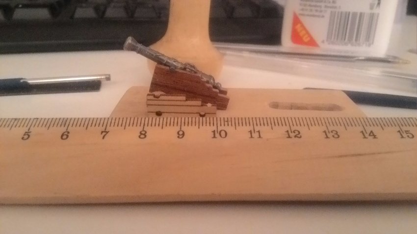

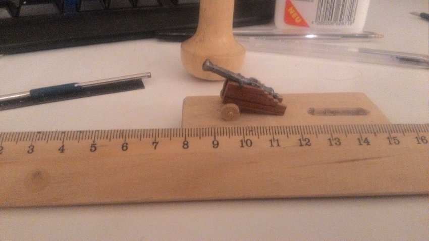

2. Закончил масштабный лафет пушки калибра 42ft. Журнальный лафет в топку, само орудие, как не странно, по размеру вписывается в масштаб (пока оставлю, но буду делать другие, т.к. всё одно полных на всё не хватит):
Пушка1 184.jpg (89.48 КБ) 29356 просмотров

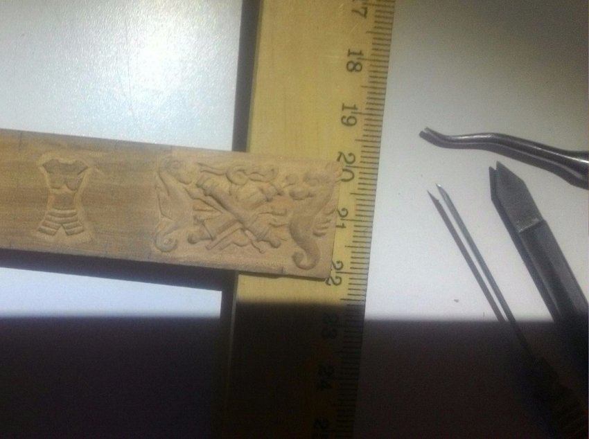

3. И, наконец-то дошло до самого творческого процесса - резьба орнамента. Т.к. с размерами портов определились, так же как и с расположением палуб.
Орнамент будет заменять рейки чистовой обшивки. Однозначно. Т.е. на протравленном до черноты материале (груша) будет позолота орнамента). Толщина рейки 2 мм, ширина видна из фото. Делаю сразу сколько уместится на рейке, т.к. есть мелкие вещи, есть крупные, немного там, немного здесь, чтоб глаза и руки не уставали. Как-то так.
Предварительный результат (ещё не шлифованный) представлю вниманию.
Орнамент порт1.jpg (80.91 КБ) 29356 просмотров
Вот как-то так и прошёл выходной.

Сообщение Анатолий Осипов » 12 ноя 2017, 02:04
Ухххх. Впечатляет.
А откуда взяты эскизы декора?

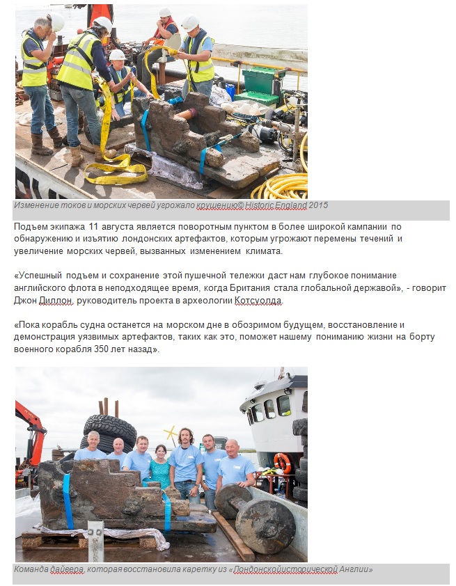

Пушка лафет Лондон.jpg (210.51 КБ) 29287 просмотров
Единственное, пожалуй, отступление сделаю для верхних орудий. Там будут двухколёсные лафеты единого образца (только не журнального образца).

Анатолий Осипов писал(а): ↑12 ноя 2017, 02:04 А откуда взяты эскизы декора?
Общий вид орнамента есть на многих моделях. Единственное, что для резьбы по дереву вручную масштаб мелковат и особо не позволяет сделать полную деталировку. Для этого надо работать гравером (фрезером) и по другому материалу (типа гипса). Но тогда сложно привязать плоскость орнамента к плоскости корпуса. А вариант литья из полимера не хочу. Это оставлю для портов и прочей массовой деталировки.

Начал делать лафеты, пока для 42 фунтовых пушек. Повторюсь - фальшпушек не будет на модели, будет упрощённая схема, но тем не менее с лафетами.
Пользуюсь известной таблицей Harold Hahn
Вот первичный результат (пока без задней оси). Само орудие журнальное (не подходит) будет заменено. Я так думаю что 42-х фунтовому, согласно журналу, оно не соответствует, т.к. пушки полной комплектации идут на верхние палубы, где будут стоять 18-ти и 9-ти фунтовые. Тем не менее для сравнения масштабности приложил щеку лафета от журнальной версии.

Анатолий, доброго времени суток!
Размер "А" - это на простом языке количество калибров. Величина не постоянная, как Вы понимаете, но всегда должна делится без остатка на калибр.
Т.е. на примерно для нашей модели: 42 ft пушка имеет калибр 6,684 (6.7"), или 6,7х25,4 = 170,18 мм.
При примерно известной длине ствола от3 метров или от 3000 мм имеем: 3000 : 170,18 = 17,628. Принимаем (округляем) 18 калибров и, тогда получаем 170,18 х 18 = 3063,24 мм. Это и будет "А" для дальнейших расчётов.
Не могу найти ссылку на Лавери, но можно на "зелёном" спросить. Там есть таблица с длиной ствола.
Сам использую вот такую:
Пушки Эррар Бар ле Дюк 1620.jpg (99.61 КБ) 28538 просмотров
По большому счёту я не занимаюсь баллистикой, поэтому примеряю сначала лафет и с учётом вылета ствола (болванки) из порта принимаю решение по длине. Это в примере я взял 18 калибров, возможно что пришлось бы принять 20 или 16. Я всего лишь моделист. Но есть описание Повелителя и там конкретно указаны размеры, вот только никто не уточняет, "всего ствола" или это и есть то самое "А".
Далее.
Таблица констант исключительно для лафета. На своей ветке я говорил как ей пользоваться.
Размеры в таблице в дюймах, т.е. надо умножать на 25,4.
Для себя ничего не записывал, т.к. сразу делаю деталь и уже потом тиражирую нужное количество.
