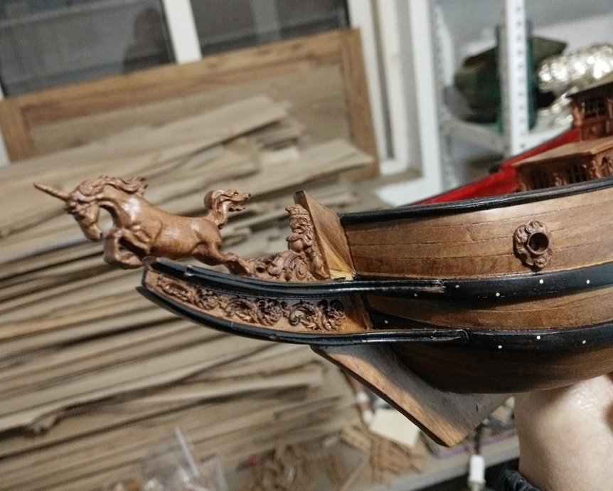

Re: Повелитель морей от кервы
ПРОДОЛЖЕНИЕ.
http://modelshipyard.ru/product/dekor-r ... cht-doro-/
Подготавливаясь к работе с нашей моделью, я рассуждая здраво, понимал, что резчик по дереву я аховый, мои глазки, да и руки что то приемлимое выдать "на гора" для моей модели не смогут, а у корабля великое множество различного рода скульптур, выполненных руками и талантом лучших резчиков Великобритании по дереву тех лет. Вот по этому я и заказал в интернет магазине, для себя китайские дополнения 3Д - выполненные лазером в масштабе 1: 80.
Сказать, что возможно высокое качество, нельзя но как в народе говорят: "На безрыбье и рак - рыба!" Конечно эти фигурки декорацию патворка не заменят но как дополнение - служить, я думаю будут! Желаю всем Удачи и всего Хорошего!

Вечер добрый,с интересом слежу за Вашей работой,очень здорово у Вас получается,шлюпка-супер.а Вы не могли бы дать ссылочку где находите на китайских сайтах эти декоративные дополнения,а то то ли я ищу так плохо,кроме нескольких мелочей ничего не нашел.керва писал(а): ↑03 май 2018, 18:20 ПРОДОЛЖЕНИЕ.

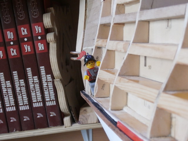

Я так понимаю, что бархоуты, которые покрыли ольхой, шириной 5мм. Вы не будете увеличивать ширину? Или это от материала?
Может нужно было дождаться планок из патворка? Не знаю, ино сайты не изучал подробно, не знаю, там какие планки положили? Они там шире, или по стандарту - 5мм.?

Определил для себя нижний бархоут 6мм. Начну со второго с низу бархоута, дальше в низ заполнение планками. Вы меня натолкнули на мысль заполнить в шесть рядов 1х2мм., дальше последний 2х6мм. К стати, не знаю как у кого, у меня планки которые считаются 1мм, = 1,25(примерно).
В три доски, по 4мм., по моему лучшее сочетание. Не знаю, что бы группа планок не уходила за подзор, её, же можно приподнять. Думаю, если "украсть" два мм. вверх у корпуса, разницы не будет, на мой взгляд более широкая планка, придаст корпусу массивности, кто то сделал 7мм.
И вот ещё, при подобной технологии, как оклейка планки шпоном, могут возникать сколы на кромках. Как решили эту проблему?

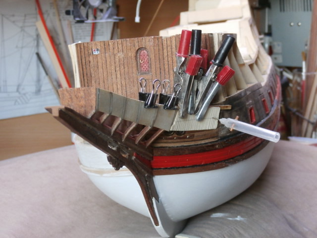

- Сообщения: 3118
- Благодарил (а): 1084 раза
- Поблагодарили: 2129 раз
Дорогу осилит - идущий! - восточная мудрость.
Здравствуйте товарищи по увлечению - господа судомоделисты!
Извиняюсь, что редко появляюсь на своей веточке. Навалилось лето! Как всегда неожиданно. Уж больно много забот! Из деревни приезжаю поздно - тут уж не до нужд английского флота,не до строительства его флагмана! Но жизнь на моей верфи чуть, чуть все же теплится. Появляются новые фото, возможно они кому то будут интересны, а значит нужно будет их выставить на общее обозрение...
- По своему опыту я знаю, обычный зритель зайдя в помещение с моделью парусника, свой взгляд обращает в начале своей экскурсии на рангоут корабля, на хитросплетения такелажа, на паруса модели.
Позже начинает разглядывать на оформление и обустройство носового и кормового окончания корпуса модели. Вот поэтому много времени я вожусь с княвдигетом. Часто перестраивая, изменяя детали и оформление. Пока я вот на таком варианте, но это не догма многие детали собраны не на клею, возможно что то будет изменено...
- Удачи!
- Удачи!

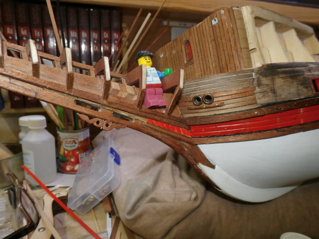

- Вложения
- P5182749.JPG (80.62 КБ) 23226 просмотров
- P5182750.JPG (82.43 КБ) 23226 просмотров
- P5182747.JPG (81.62 КБ) 23226 просмотров
- Сообщения: 3118

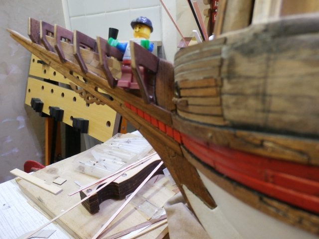

Здравствуйте коллеги!

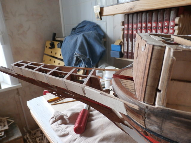

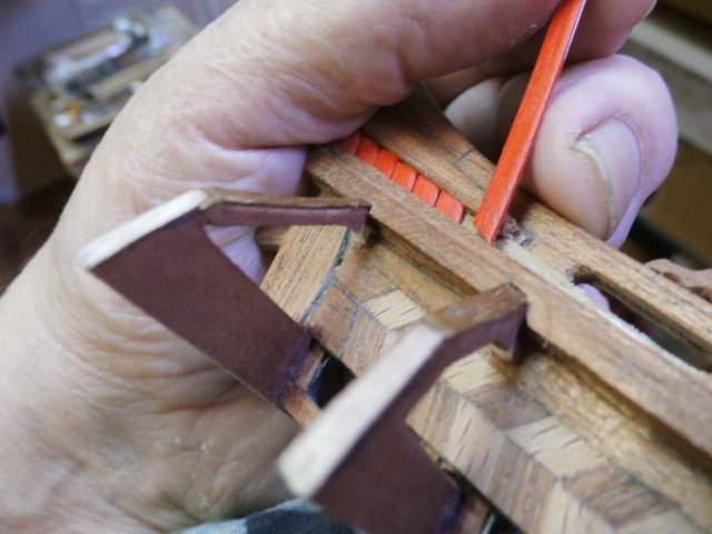

Работа с княвдигетом. Добавляю еще часть фото. Сегодня получил очередную посылку. С интересом пролистал журналы от 70 до 73 включительно. По косвенным признакам на фото журналов понимаю что движусь в постройке в нужном направлении. Это значительно подняло настроение.

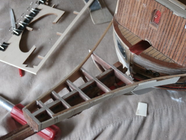

- Сообщения: 3118
ПРОДОЛЖЕНИЕ.

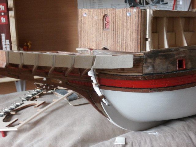

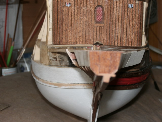

После княвдигета собираюсь переключиться на бикгет ( носовая поперечная переборка между носовой оконечностью корабля и гальюнной площадкой.) Благо фигурки пришли в 71 журнале Удачи и хорошего всем настроения!

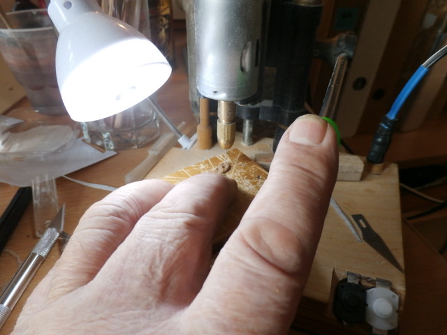

Вершина лета. Я извиняюсь за долгое молчание перед коллегами. Полностью перебрался в деревню. Дома бываю редко. Модель Повелителя закутана нетканым материалом от пыли, ждет осенних дней. Я не большой любитель сельхоз работ и огорода, но деревня это отличная терапия от накопившихся старческих недугов как физических, так и психологических, да и экономически деревня поддерживает семью.
Но, верфь на рабочем столе у меня не заглохла окончательно. Нечаянно на просторах интернета наткнулся на такой ролик - https://www.youtube.com/watch?v=K5DC_rw ... ymbgje_8_O. Идея меня увлекла и я попытался создать, что либо подобное. Микро отрезная пила очень удобна судомоделисту в строительстве его об"емной и большой модели корабля. Я считаю, что станочек получился удачным, поэтому я предлагаю на суд вашего внимания. Фотографии и описание я помещу на веточке нашего форума : " Ручной инструмент. Станки, и приспособления судомоделиста." Удачи всем и хорошего летнего отдыха!
Добрый день, Сергей Николаевич! Сегодня встретилась вот такая поделка... заманчиво выглядит!
https://sdelairukami.ru/mini-drel-iz-mo ... yandex.com

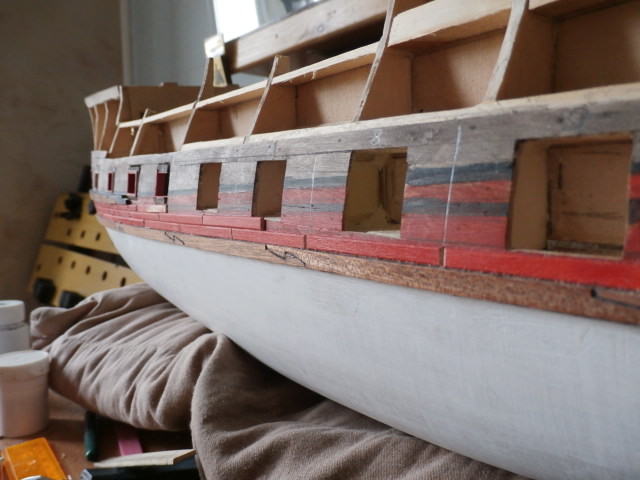

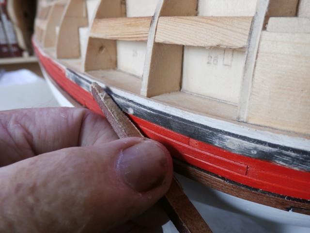

-Дорогу осилит - идущий! восточная мудрость.

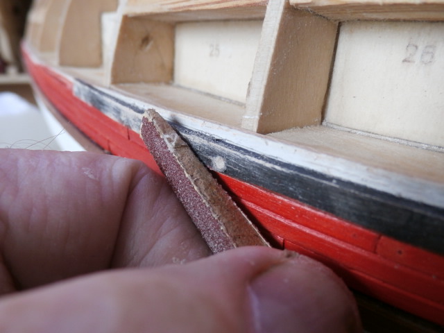

Здравствуйте коллеги- товарищи судомоделисты!
Работы по строительству модели почти замерли на моей верфи но нет худа без добра!наваливается тропическая жара или наоборот закапает и с неба вдруг брызнет дождик и тогда - О счастье! я ныряю в свою мастерскую - сплошной Кайф! Сегодня и на нашей улице праздник!

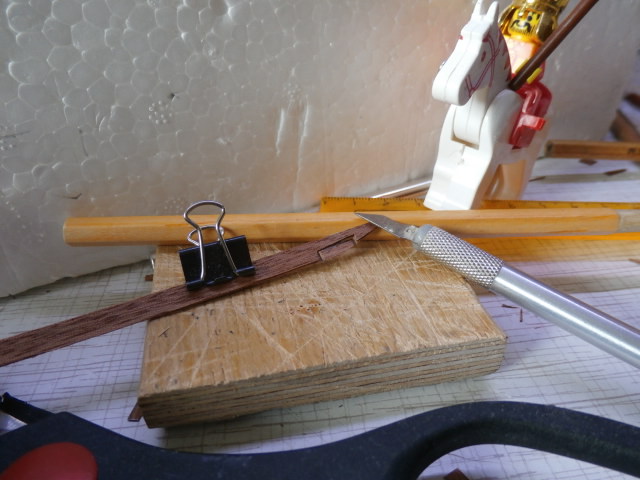

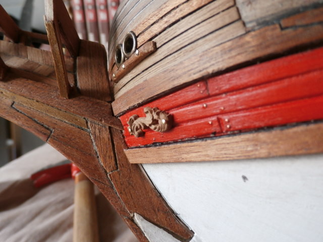

БАРХОУТЫ - какое красивое и уютно-мягкое слово!
Люди далекие от судостроения представляют что то мягкое -бархатное, но это не так. Бархоуты это элементы вставленные в силовой корпус корабля. Благодаря им корабль не разваливается при беглом и залповом огне своей артиллерии, при откатке тяжелых орудий во время стрельбы. Пояс бархоутов стягивает корпус корабля как обруч большую или малую бочку. Бархоут собирают из множества ровных и прямых по строению древесины брусьев, найти брус в длину корпуса корабля - не возможно. Брусья для жесткости собирают в "замок". Я не даром заговорил о бархоутах. Я перешел на обустройство бархоутов правого борта. Начал так же как и левый с самого низу корпуса модели. О левом я писал ранее. viewtopic.php?f=106&t=296&start=1150
Экспериментируя я остановился на 5мм Х 2мм Х 300мм березовой рейке черновой обшивки патворка. Из ученических 2мм линеек - напилив образцы , примеряя 7мм - 6мм и 5мм мне больше всего понравились -5 мм рейки. Они более изящны! Хорошо смотрятся на корпусе модели! Для надежности кроме клея ПВА, бархоуты сажу на 2мм нагеля. Шприцом загоняю клей в глубину отверстия. Нагеля у меня - березовые зубочистки.
Покрасив бархоуты в черный цвет я понял, для меня это уж очень мрачно! Поэтому решил их оклеить шпоном Как получилось вам судить! Удачи!
- Вложения
- P7242792.JPG (79.65 КБ) 19450 просмотров
- P7242791.JPG (77.14 КБ) 19450 просмотров
- P7242790.JPG (80.53 КБ) 19450 просмотров

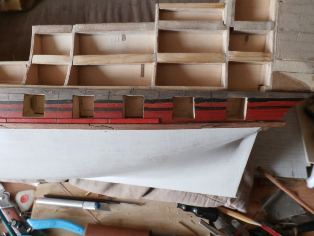

- Сообщения: 3118
ПРОДОЛЖЕНИЕ.

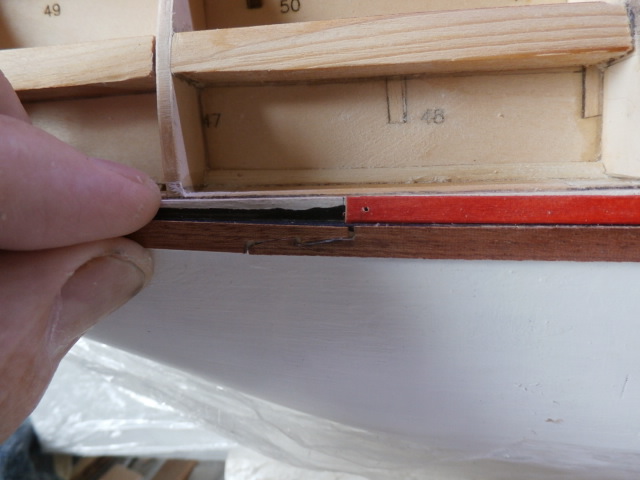

После обклеивания 0,5 мм шпоном бархоутов (шпонирование) я проведу гвоздевание 0,5 мм медной проволокой самих бархоутов. Такие у меня ближайшие планы. Удачи Всем! и новых и интересных Находок по мере строительства модели!
- Вложения
- P7242795.JPG (79.78 КБ) 19451 просмотр
- P7242794.JPG (82.15 КБ) 19451 просмотр
- P7242793.JPG (77.76 КБ) 19451 просмотр
