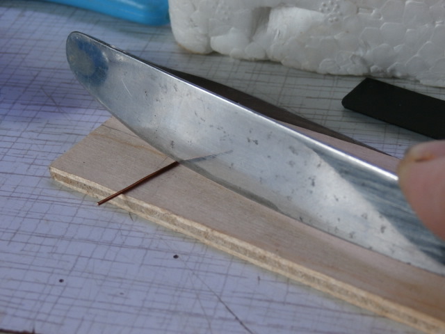

Сообщение керва » 01 авг 2018, 11:06
ПРОДОЛЖЕНИЕ.

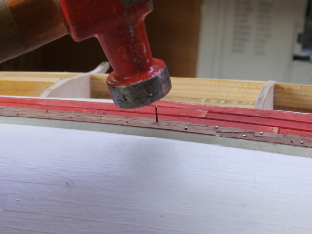

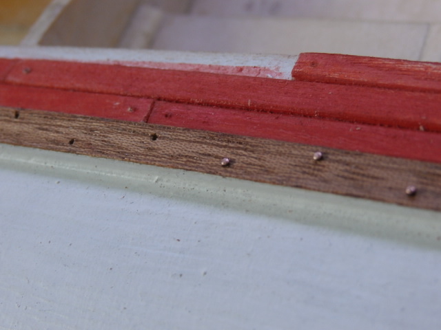

После обклеивания 0,5 мм шпоном бархоутов (шпонирование) я проведу гвоздевание 0,5 мм медной проволокой самих бархоутов. Такие у меня ближайшие планы. Удачи Всем! и новых и интересных Находок по мере строительства модели!
Здравствуйте коллеги, товарищи по нашему общему увлечению!
Строительство сказочного корабля на моей верфи к моей радости - продолжается.
Я обещал один из ближайших постов посвятить гвоздеванию своей модели, а в частности гвоздеванию бархоутов. Что ж постараюсь выполнить своё обещание.
ГВОЗДЕВАНИЕ -будем надеяться что этот простенький прием послужит украшению модели. Добавит ей шарма и старины в общем виде корпуса моей модели.
В общих чертах это изготовление медных гвоздей, засверливание гнезда под гвоздь и забивка в это гнездо гвоздя. Для этого мне понадобится кое какой инструмент. Для сверления я использую проксоновскую электроотвертку. Её достоинства. Она миниатюрна легка для кисти, имеет реверс, работает на 12 вольт,Патрон качественный , закрепляет даже 0,1 мм сверло, имеет на выходе низкие обороты. Работать с ней на сверлении удобней, чем допустим с бормашинкой. Работая не спеша с небольшими оборотами даёт меньше поломок сверл. Удобный по руке молоток, бокорезы,малый пинцет и канцелярское шило. Для изготовления шляпок гвоздей нужно подобрать себе десертный нож. Не заточенный, такой, каким его обычно продают в посудных лавках. Ну и конечно медная проволока...

Сообщение керва » 01 авг 2018, 11:36
ПРОДОЛЖЕНИЕ.

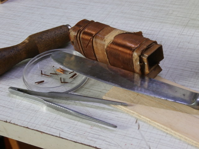

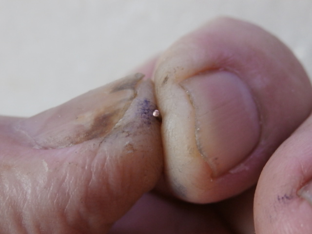

отрезаем не большой кусочек медной проволоки толщиной 0,7мм и длиной 5-7 см. Это расходный материал Прокатывая ножом туда-сюда накатываем круглую головку. Наковальню раньше я использовал из твердой резины, но сейчас я её потерял решил попробовать на фанере, получается - не плохо. На будущий гвоздь нажимать нужно слабо - иначе при отрезании гвоздик легкий и маленький с челчком улетает в сторону, при слабом нажиме ножа сам гвоздик откатывается не много от лезвия ножа - не теряясь. При слабой же накатке получается более выразительная головка! Гвоздик -с одной стороны бокорезами делаем остриё, Размер гвоздика я изготовляю длиной не менее 0,8 - 10 мм. Гвоздик заколачиваем в предварительно высверленное гнездо, и если гвоздик короток, то со временем он может выпасть и потеряться! Для того чтобы гвоздики были хорошо заметны их заколачиваем не до конца оставляя чуть-чуть выше головку поверхности бархоута.Диаметр медной проволоки на бархоутах 0,7мм , а сверла 0,6мм

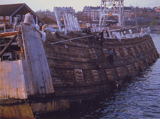

Я по поводу "замка" на бархоуте. Разве в этот ист. период, такие замки уже делали?
Re: Повелитель морей от кервы
Сообщение керва » 06 авг 2018, 12:34
Евгений Геннадиевич Антонов писал(а): ↑05 авг 2018, 16:00 Я по поводу "замка" на бархоуте. Разве в этот ист. период, такие замки уже делали?
керва писал(а): ↑01 авг 2018, 11:47 Судостроители во все времена сталкивались с проблемой качества и длины судоматериала. Найти балку, брус в длину корабля - не возможно, а значит были придуманы различного вида замки, которые изготовляли плотники при помощи обычного топора и своего инструмента. Для нас же судомоделистов - это еще одна возможность украсить свою модель.
Здравствуйте Евгений!
На Ваш вопрос могу ответить только положительно. Уверен, что в своё время Вулвичской верфи Питера Петта был построен "небывалый, не виданных размеров и богато украшенный корабль, готовый принять огромную, огневую мощь " - как писали современники. "Повелитель " для П.Пита не был первым большим кораблем. До этого корабля был построен "Принс Ройял" построенный,при его участии - Питера, отцом Френцисом. Наверняка верфь сталкивалась и не раз со сложностью увеличения и стыкования продольных деталей конструкции корпуса. Во всех книгах, с которыми я имел дело описывается конструкция и изготовление деревянного киля. Детали киля собирались примерно таким "замком". Бархоуты, как и киль обеспечивают продольную жесткость корпуса корабля. От сюда вывод - почему бы судостроителям бархоуты не изготовить такой же конструкции? Наш масштаб модели вполне допускает не заморачиваться ни с гвоздеванием ни различного вида самими "замками", что, как мы видим, сделали разработчики проекта ДеА - удешевляя сам проект. Но согласитесь, все мелкие детали и добавления только украшают модель!, делая модель более убедительной, я бы сказал более "жизненной" в глазах зрителя! О самом виде замка, сказать сложно. Англичане судостроители искусные, впереди Европы всей! Возможно замки бархоутов их судов были не такими. В самом начале я хотел бархоуты изготовить в виде бархоутов "Victory" героя Трафельгара - Нельсона на модели Мастера Е Епура, но увы мои старенькие глазки и обожённые ручки не позволили этого мне сделать достойным образом. Поэтому я пошел на упрощение. Так что возможно кто либо пойдет дальше меня? Удачи Вам и конечно Здоровья!
Сообщение AZET » 07 авг 2018, 02:31
Ну здесь не замки, просто исходный материал, не позволял сделать по другому, здесь речь о ширине. Может я ошибаюсь, но реально, вряд ли было так, на "реплике" это может быть украшением, придание более эффектного вида кораблю. Период не мой, не вникал. Наш бархоут сильно уже, вы конечно в праве менять на своей модели, что вам представляется более эффектным, мне кажется что замки в то время были проще.

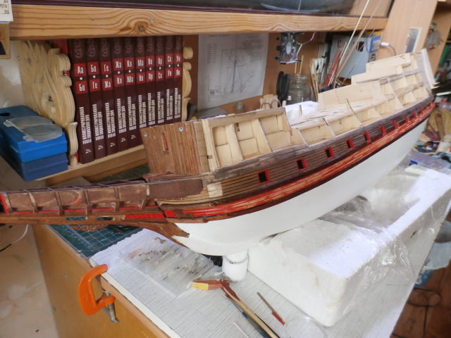

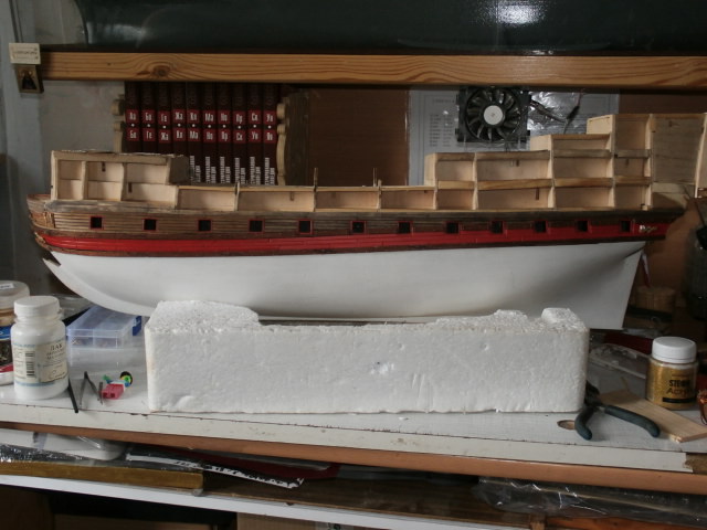

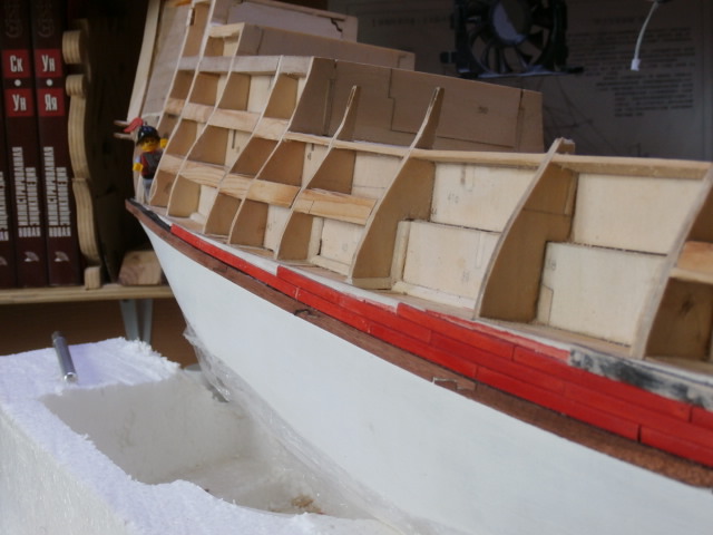

Сообщение керва » 07 авг 2018, 10:38
Работа на моей верфи - продолжается!

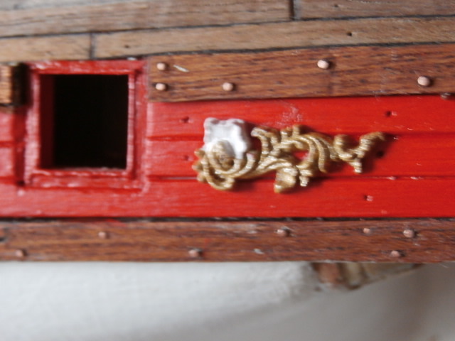

Продолжаю вести работы с нижними бархоутами модели. Первый вариант был , как и советуют разработчики модели ДеА - окрасить бархоуты в черный цвет. Попробовал - мне не понравилось - слишком мрачно. Решил бархоуты - шпанировать. ( оклеить рейками чистовой обшивки модели )
Оклеил бархоуты, за тем загвоздевал самодельными медными гвоздиками. Следующий этап: лакировать или покрывать декоративным маслом? У меня есть Декоративное масло тунгового дерева. Решил опробовать его. Нанес слой масла на бархоуты, не очень жадничая. Оставил на 2о минут покоя. Затем чистой тряпочкой промакнул излишки. Завтра повторю эту операцию. Итоги по крайней мере сегодня меня устраивают...

Нанося на бархоуты тунговое масло - получаю более насыщенный естественно-деревянный цвет, чуть более темного тона...

Сообщение AZET » 07 авг 2018, 11:53
Ну с анкерштоковой и в разный комель на треть всё понятно, технология понятная, отработанная, возни много. Но вот врубка в зуб, по моему чересчур. Нужно понимать что обводы нашего корабля не такие прямые как на боле поздних линкорах.
Можно так. Напилить из бруска со сточенной в размер пластью( лучше подойдёт в комель на одну треть)тонких планок, тут без мини циркулярки не обойтись. Начинать от середины(там более ровное место) заранее разметив бархоут, подгонять линейно, чуть изменяя градус торца, не в коем случае не менять его высоту. Например, три низ, два, верх. На крутых изгибах рейки мочить и гнуть(как, кто привык). Торцы планок "завалить" под углом, или пройти расшивкой, это будет не только смотреться в разы лучше, но и поможет скрыть не большие щели. Если вы пользуетесь маслом, заранее прокрасьте основание в тот же цвет, если краска, дайте финишный слой после установки. На крутых изгибах, лучше изменить длину планок, чем они будут короче, тем легче подгонка.

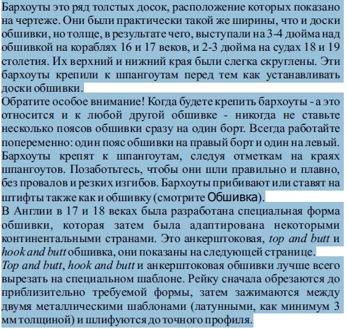

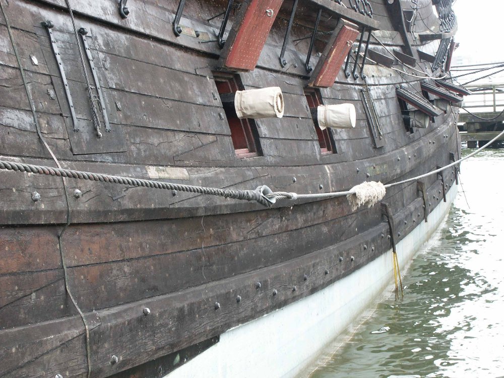

Сообщение Sniper » 07 авг 2018, 15:11
керва писал(а): ↑07 авг 2018, 10:10 По моему понятию, нижние бархоуты, это не только два массивных бруса идущих чуть выше ватерлинии на уровне палубы гондека, по бортам "Повелителя", но и более толстые, массивные доски уложенные между этими выше назваными брусьями бархоутов.
На Повелителе именно два мейнвельс бархоута, а усиленный пояс между ними впервые появился около 1717 г.
AZET писал(а): ↑07 авг 2018, 02:31 Мне кажется что замки в то время были проще.
По замкам можно ориентироваться на Vasa или реплику Батавии. Также посмотрите как сделано скругление верхнего и нижнего края бархоута - фаска.

Сообщение ivanych » 07 авг 2018, 15:28
керва писал(а): ↑07 авг 2018, 10:47 ПРОДОЛЖЕНИЕ.
Удачи всем и хорошего настроения!
между бархоутами красные рейки "плешивеньковые" или это издержки фото

Sniper писал(а): ↑07 авг 2018, 15:11
Вы, Снайпер, абсолютно правы, именно такие замки. Но здесь понял, что есть желание к украшательству, в угоду зрелищности, и отступлению от ист. периода.
Вот по поводу фаски, я бы сделал калёвкой за овал, не такой как на фото.

Сообщение AZET » 07 авг 2018, 18:03
ivanych писал(а): ↑07 авг 2018, 15:28
Это Иваныч, ошкуривание после первого слоя покраски, второй(после шлифовки), по месту или до установки. Тоже так делаю, большой плюс, что позволяет после финишного слоя(если используется краска), не "забивать" сильно текстуру древесины, так лучше проявляется.

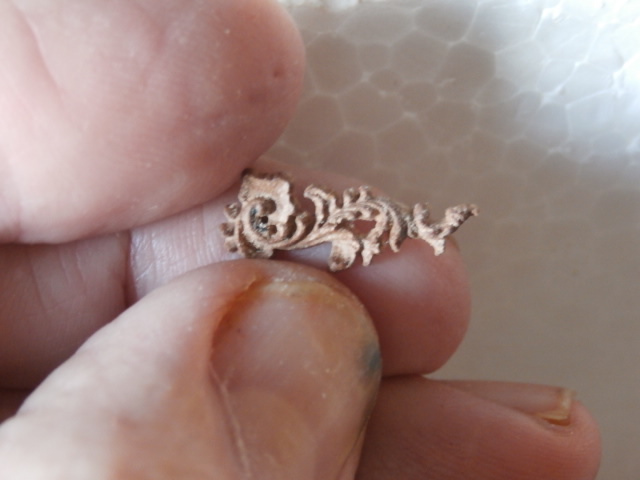

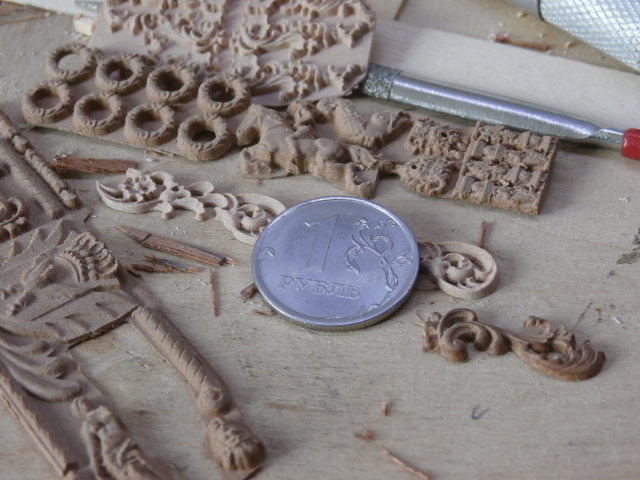

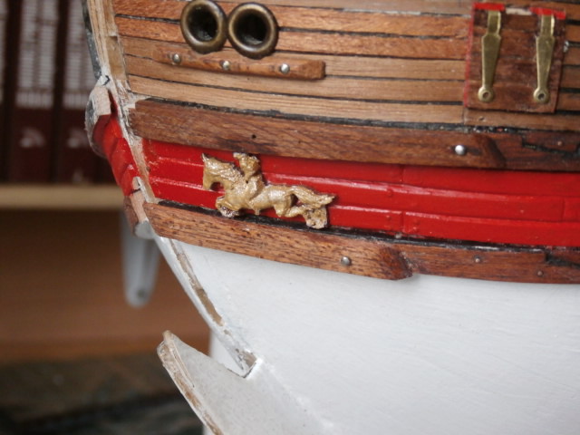

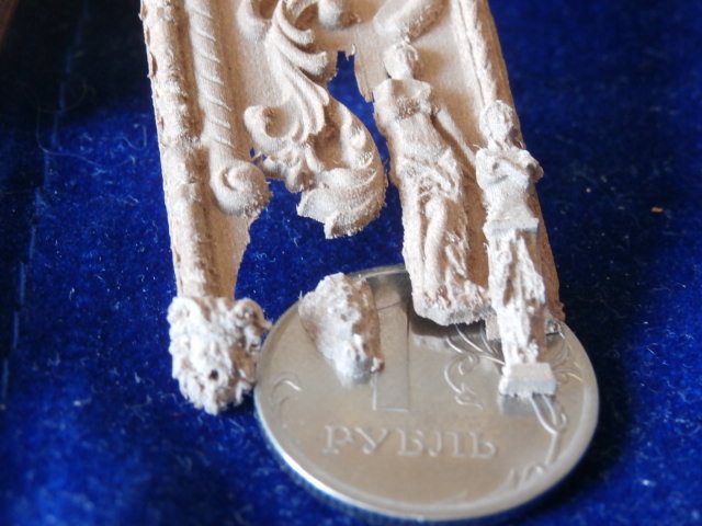

Летние, полевые работы в деревне стали не такими интенсивными, появилось свободное время, можно больше уделять времени на строительство модели. Работа моей верфи меня радует.
Я уже писал ранее о фигурках 3D выписанных из магазина http://modelshipyard.ru/category/dopolnenija/
Четыре фигурки решил установить на нижние бархоуты модели: две на нос корпуса, две на корму. Фигурки изготовлены из груши. Можно их покрывать золотой краской, другой вариант маслом. Я остановился на золоте. Конечно место всадника - чуть правее, но в будущем там будут висеть якоря , поэтому остановился по ближе к форштевню...
Сообщение керва » 08 авг 2018, 18:42
ПРОДОЛЖЕНИЕ. На обломке оконного стекла наклеиваем наждачн.бумагу осторожно стачиваем внутреннюю древесину фигурки . Покрываем внутреннюю поверхность клеем ПВА, для того чтобы просверлить отверстия в хрупкой древесине. Обтачиваем синт щеткой - бормашинки. Окрашиваем и приклеиваем на место закрепляя тонкой проволокой в виде нагелей.. Удачи всем!

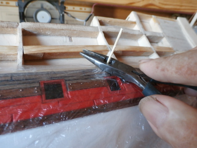

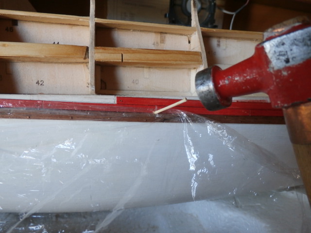

Сообщение керва » 09 авг 2018, 15:11
- Из копилки своего опыта...
Работа на моей верфи, что на письменном столе - продолжается!

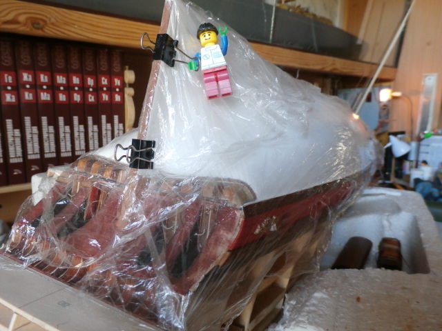

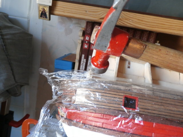

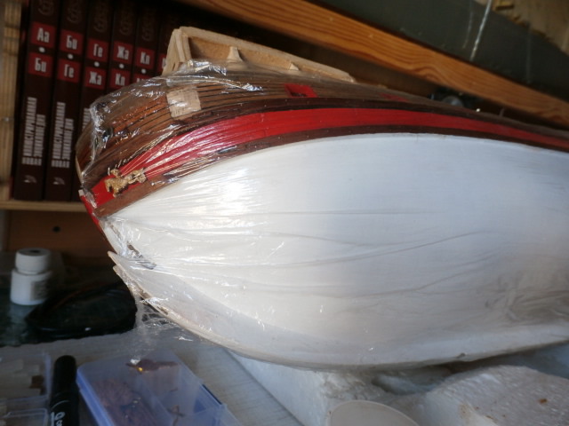

Самым большим врагом у судомоделиста, я считаю, является пыль ну и конечно грязь. Работать в рабочих перчатках сложно, да и жарковато. Очень часто себя ловишь на том, что работая руками увлекаясь , не замечаешь,что перчатки опять забыл надеть на руки! И они спокойно лежат рядом на столе. Как же защитить модель от пыли, Я благодарен Евгению (AZET), за его идею обтянуть корпус модели тонкой пищевой пленкой (стреч) . Попробовал - мне очень понравилось! Спасибо Евгений! Пленка очень тонка и хорошо ложится на корпус модели. Все пятна от жирных рук, пыль и стр. мусор остаются на пленке не проникая на поверхность корпуса. Пленкая тонкая но прекрасно справляется со своей задачей.
Сообщение керва » 09 авг 2018, 15:27
ПРОДОЛЖЕНИЕ.

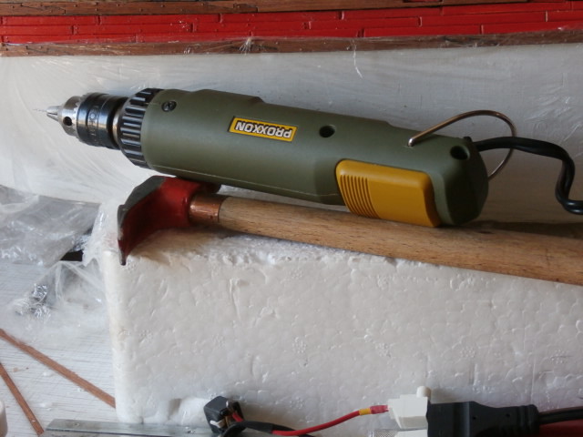

Технология обтяжки проста. Тонким сверлом ( 0,5мм) в незаметных местах около бархоута ( между планками обшивки) насверливаю отверстия в которые при натяжке пленки из бамбуковых зубочисток забиваю нагеля. Нижние же края полотнищ - уложенные друг на друга прекрасно держатся за счет натяжения. Днище, борта и порты модели прекрасно защищены от царапин и пыли! Я доволен! Удачи всем!
