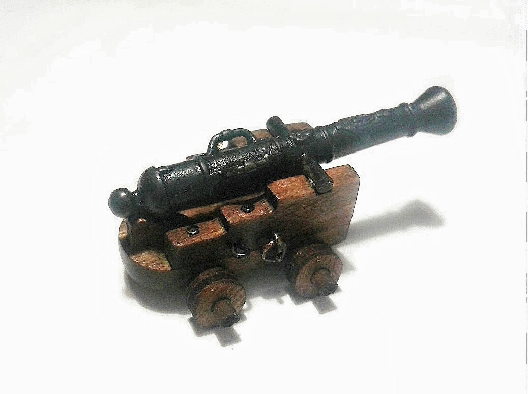

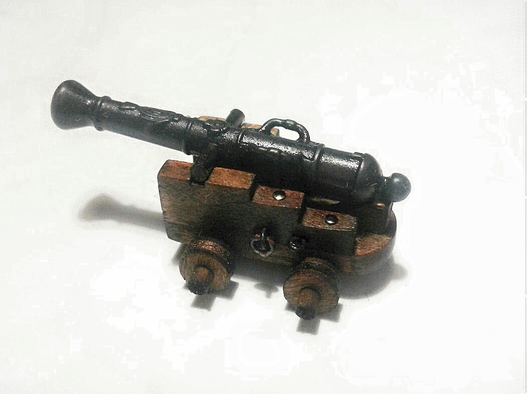

Ну а пока вернёмся к нашим баранам, то есть пушкам... есть у меня два опытных образца-один красный английский лафет,но он ближе к 18 веку,и есть тёмный лафет,который сделал по фоткам лафета с "Лондона",который затонул в 1656 году.то есть он нам ближе по времени
Вот и думаю,какой пустить в серию-красивый,но неправильный или гадкий,но более-менее правильный, на мой взгляд конечно...может вы поможете определиться,буду премного благодарен

Нелегкий выбор, оба варианта удачные на мой взгляд. Себе на борт поставил бы второй - хорош! Если красный цвет далее будет поддержан другими элементами - ставьте первый.

Raiden писал(а):Всем привет :D
Лишний раз убеждаюсь. Чем больше ассортимент, тем труднее выбор. Оба варианта хороши. :)

Первый можно сделать и не красным,это так для примера
Фальшборт скорее всего будет орех,палуба груша

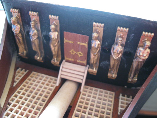

Меня больше смущает как на установленном пустотелом бикгеде монтировать утопленную внутрь дверь.это по идее надо сейчас делать...
Вот по этой ссылке есть ещё некоторые интересные решения по палубному ограждению, англичанин строит
http://www.shipsofscale.com/sosforums/viewtopic.php?t=520
В подзоре будут пушечные порты,их нужно сразу наметить,чтобы потом в контртимберсы не попасть и подумать над креплением пушек

Raiden писал(а):Меня больше смущает как на установленном пустотелом бикгеде монтировать утопленную внутрь дверь.это по идее надо сейчас делать...
Здравствуйте Сергей. Ссылка потрясающая. Огромное спасибо! Англичанин сам расшифровывает свои задумки. Не зная языка все равно можно понять.Понравились леера. Как доходчиво показал , поэтапно установку стоек лееров! А гвоздевание бортов и днища! Каков молодец! Понравился и бикгек и конечно кормовое окончание, да и сам корпус. С бикгедом, я думаю нужно делать как и показывает моделист. Во втором шпангоуте патворка вырезать дыру и вести строительство корпуса дальше. А после того когда патворк пришлет мишуру для носа, можно уже сооружать бикгед. Возводя на отдельной панели бикгеда и дверь и порты и всех дев с колоннами, согласно присланным деталям. Ну а потом не составит большого труда установить переборку на место. Еще раз спасибо!
А есть прям уверенность, что дверь была именно утопленная внутрь? Если Вы конечно не делаете реплику модели Doris.

Re: "Повелитель" от raiden
Сообщение Raiden » 14 май 2017, 19:48
Согласен,уверенности нет... по журналу дверь вообще без косяка,что не есть гуд,а у Сеппингса бикгед вообще другой
Я все таки склоняюсь к той двери,что у Дорис

Raiden писал(а):Согласен,уверенности нет... по журналу дверь вообще без косяка,что не есть гуд,а у Сеппингса бикгед вообще другой
Я то же за вариант у Дорис. Хотя моряки скажут, что в целях безопасности на корабле все двери должны открываться наружу, а не во внутрь. Но у Дорис дверь жизненно - серьезная, ей веришь, что она крепкая и выдержит и удар волны и сильный ветер и в случае необходимости и пиратов,а не какая либо там деревенская калитка на ограде.

Всем доброго дня! Я вижу что вполне можно доработать дверь патворка до приличного вида. Неважно куда она открывается, важно как она сделана. На фото с патворка выглядит конечно очень упрощенно, по детски наивно.

SerBruev писал(а):Всем доброго дня! Я вижу что вполне можно доработать дверь патворка до приличного вида. Неважно куда она открывается, важно как она сделана. На фото с патворка выглядит конечно очень упрощенно, по детски наивно.
Не можно,а нужно :evil:

И еще совет, не старайтесь никогда слепо копировать чью то работу, пусть и очень профессиональную, будьте более критичными, старайтесь сделать лучше! Поверьте, нет предела совершенства!

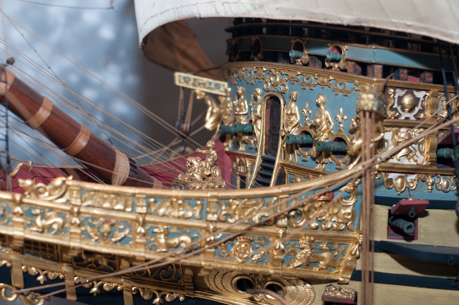

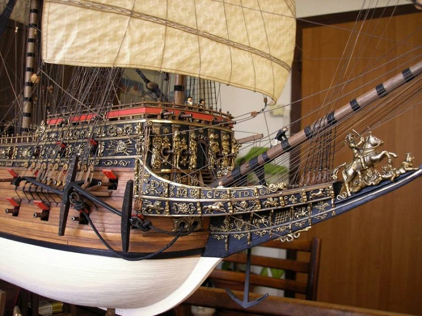

Утопленная дверь
Сообщение Sniper » 15 май 2017, 12:17
Неутопленная дверь. Но форма в верхней части везде полукруглая, это уж точно надо воспроизвести и сделать это не трудно. Полукруглый наличник выпились или согнуть из рейки.
