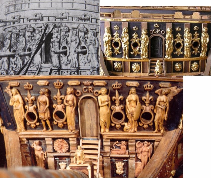

Орнамент бикхеда сравнение.jpg (157.33 КБ) 39168 просмотров
Так вот и пытаясь понять истину настолько ударился в философию, что пришлось обратиться к латыни. Так вот, сами по себе названия фигур практически не несут того смысла, в котором они представлены на моделях. Ведь в смысл этих названий (имён) вложено не только слово, но и образ. А образ этот женский. Вот и судите сами, что говорили эти образы, являясь при этом как бы напоминанием или олицетворением внутреннего мира того самого всадника.
Думаю многим будет интересно и я приведу вкратце то, что выписал для себя в связи с этим вопросом. Жирным текстом выделены именно персонажи нашего орнамента.

Вот как-то так. Остаётся открытым вопрос изображения этих персонажей.
Посему обращусь ко всем у кого есть какие наработки по этому вопросу, то с удовольствием приму. Возможно, что и получится собирательный образ именно того.
Резьба сама по себе не только увлекательное занятие, сколько позволяет осмысливать то или иное действие.
Вот и я тормознул, не зная что же вложить в другую руку.

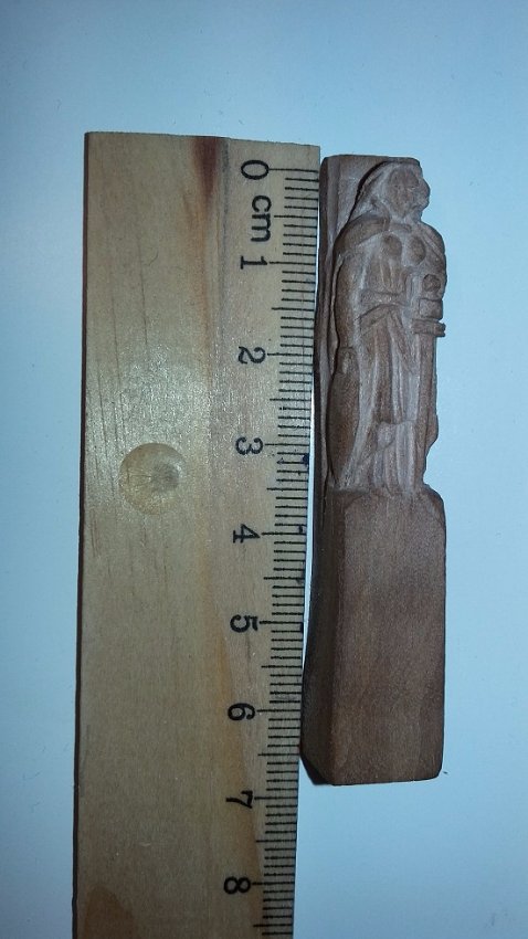

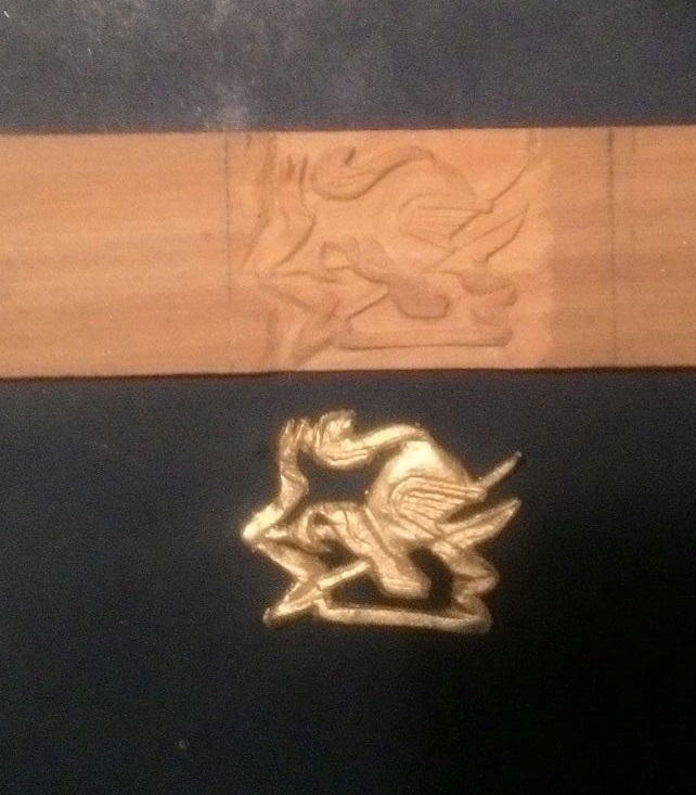

Вот первый результат 8-ми часовой работы. Попробую "позолоту" как ляжет, тогда уже гравером пройду. Глубина статуэтки чуток меньше 5 мм.
Следующей будет Victoria, нашёл очень хорошую древнюю гравюру. С неё и возьму концепцию.

Сообщение Hook » 12 дек 2017, 00:59

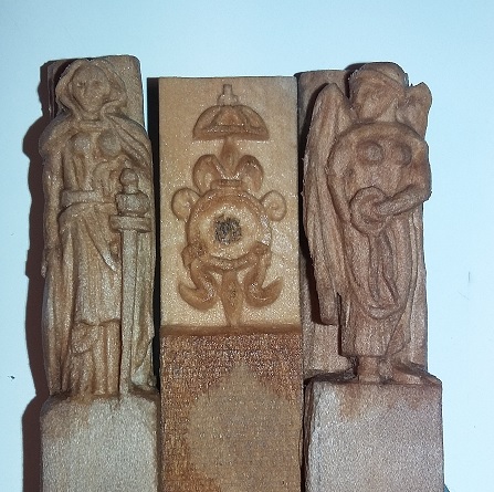

Доброго здравия корабелы!

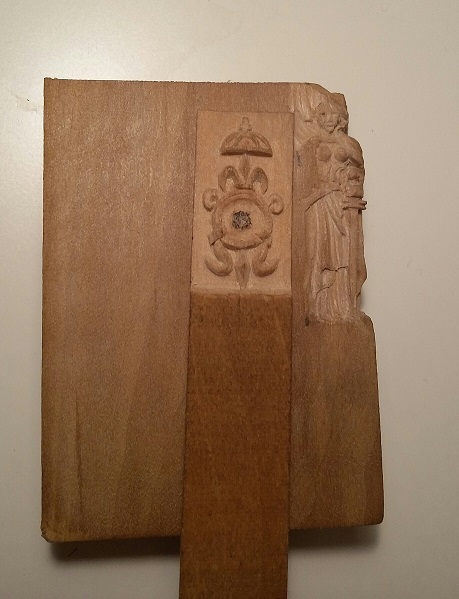

Ну вот сделал пару черновых скульптур бикхеда, чтобы окончательно определиться с его размерами и компоновкой. Орнамент порта (корону) чуть подкорректирую. Теперь большую часть времени буду заниматься корпусом. Не смотря на то, что у многих "поросёнок" получился достаточно хорошо, пошло множество вопросов по дальнейшему обустройству корпуса.
Вот дабы не отстать от темы займусь тем же.
Орнамент бикхед пара2.jpg (90.4 КБ) 38607 просмотров

Сообщение vlad29 » 12 дек 2017, 05:52
Hook писал(а): ↑12 дек 2017, 00:59 Доброго здравия корабелы!
Хорошие фигуры, ещё мелочи доработать и полирнуть - будет самое то. Вы орнамент как планируете переносить на модель?
Супер.восхищаюсь вашими скульптурами.это все таки так сложно вырезать,да и настолько миниатюрно!удачи Вам в постройке вашей модели корабля,с удовольствием посмотрю на результат!

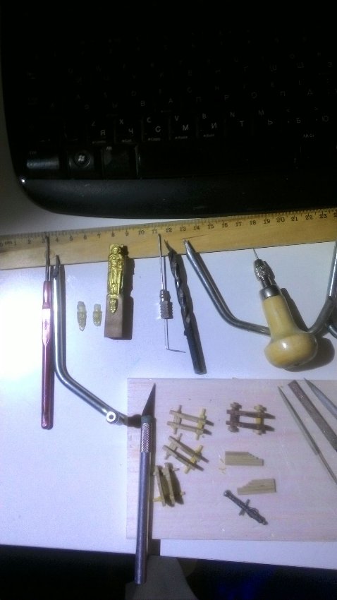

Во-первых хочу заметить, что у меня кроме обыкновенной дрели, гравера Proxxon и циркулярки никаких средств механизации процессов больше нет. Всё руками и ручным инструментом.
Для резьбы использую собственные наработки.
1. Чтобы удобно было держать в руке (мне не нравятся круглые ручки) тот или иной резец (всё зависит от направления резки). Всегда чётко знаю что резать будет именно так.
2. Вес резца. Мы здесь не дверные или оконные рамы делаем, не надо ни киянок, ни электростамесок. Если я ставлю резец на плоскость, то без приложения всяких нажимных усилий уверен, что стружка или срез будет. Это когда "топорик" для контура, тогда можно слегка и нажать.
3. Чтобы этот срез был, должна быть правильная заточка с доводкой режущей кромки на войлочном круге пастой гои (полировальной пасты). Данная операция проводится постоянно (раз в один час работы с грушей, вишней, самшитом).
4. Материал резцов. Конечно лучше всего работают кованые и правильно закалённые резцы.
Лично я использую:
- свёрла наши советские из Р18,
- трубки высокого давления от форсунок дизельных двигателей (как правило это высоколегированная сталь отличного качества),
- верхние компрессионные кольца поршней тех же самых диз.двигателей (это не только отличный шабер для мелочи при работе с металлом, но и цикля),
- медицинские иглы для инъекций, внутреннюю часть прохожу конусной фрезой гравером, потом делаю наружный срез и доводка режущей кромки.
Главное не перекалить (не сжечь) всё это во время заточки (водички, эмульсии мыльной побольше).
Я это всё пишу потому, что не надо думать, что опытный моделист - это набор девайсов).
Это всего лишь опыт. "Мне надо, но не попробовать ли сначала сделать так...". Деньги всегда найдётся на что потратить в моделизме.

Hook писал(а): ↑05 янв 2018, 00:18 Здесь Вам и резьба по дереву, и отливки из ЭДП, и золочение.
Золочение удачно получилось. Чем делали, если не секрет?
Re: Повелитель морей от Hook
Сообщение ivanych » 10 янв 2018, 10:20
кто то рейки продает , а ты фигурки :D удачи (проценты за идею брать не буду)
Hook
Сообщения: 203
Благодарил (а): 28 раз
Поблагодарили: 68 раз
Сообщение Hook » 10 янв 2018, 22:52
Sniper писал(а): ↑10 янв 2018, 10:16 Золочение удачно получилось. Чем делали, если не секрет?
Паста восковая для золочения богатая. В основе всё одно, бронза. Просто проба пера. Делал галеру, но там корпус красно-белый и оттенок вполне вписался.
Лично моё мнение, что этот оттенок не для чёрной основы, слишком желтит. Надо что-то теплее, но это теплее - это только золото высокой пробы, где-то около 800-й и выше :?: А бронзу как ни крути... .
И потом ещё один нюанс. Плохо держится на пластике, нужна другой разбавитель или по грунту. По дереву я развожу жидко скипидаром и кисточкой в один слой. Потом сушка 2 дня и уже нормальной консистенции слой (из тюбика). Большой слой не держится при обработке (проверено). После сушки, пару дней, можно слегка полирнуть или "погладить" для придания блеска.
Кстати, кажется тоже, продаётся на "Верфи", но там цифра "2", у меня "3" (покупал 4 года назад). Может сейчас что-то другое по оттенку, но стоит..., зато можно хоть всю модель "обмазать". Требовательна к сроку хранения, так что смотрите дату, если что.

"Ювелирка" помаленьку продолжается, равно как и не забываются основные работы. Но, должен сказать, что основные работы это ничто по сравнению со всем задуманным. Прошу строго не судить по основному материалу, просто не готов вынести на суд нынешнее состояние. А вот по текучке кое-что выкладывать буду:
- очередной орнамент борта в сравнении, вырезанный и наложенный на чёрную основу, и в дереве. Всё-таки буду делать твореным золотом, 1 грамм стоит всего 2000 руб, по прикидкам 5 грамм хватит на всё.
Орнамент 3.jpg (145.67 КБ) 37714 просмотров
