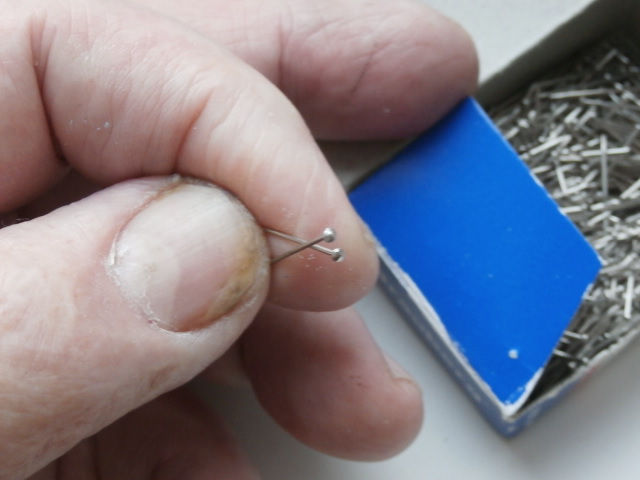

У Вас - благие намерения! Гвоздевание, на мой взгляд очень даже украшает модель. Но надо иметь очень много "медвежьего" терпения. На Западе, в модельных магазинах среди прочего продают гвоздики с различного диаметра шляпками. Это ускоряет процесс постройки и качество строительства нашего корабля! Я же нашел в своей Тьмуракани только вот такие офисные булавки. Радует такая мелочь - что их
производители продают на вес, а не на штуки. Головки у булавок в 1,5 мм К сожалению крупноваты но , думаю в модели найдутся места, где и эти булавки найдут применение! Вот как эти булавки смотрятся на бархоутах "Святого Гавриила"! Удачи Вам и Здоровья!

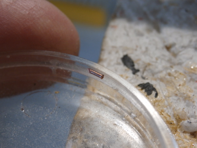

Конечно кузнецы тех далеких от нас ХVI - ХVII веков в основном ковали болты и гвозди в ручную, граненными с четырех угольными шляпками, круглые появились в результате массового и автоматического изготовления на заводах линий гвоздей в более поздние времена. Я видел в интернете , как умельцы из гвоздика с круглой шляпкой Дремелем с алмазн. кругом стачивают нанося прямоугольные грани, , но для меня эта операция практически не выполнима. Среди прочих приключений в своё время я побывал в пожаре и в настоящее время руки отказывают в мелкой и ювелирной работе.

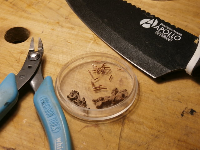

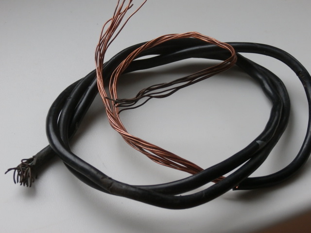

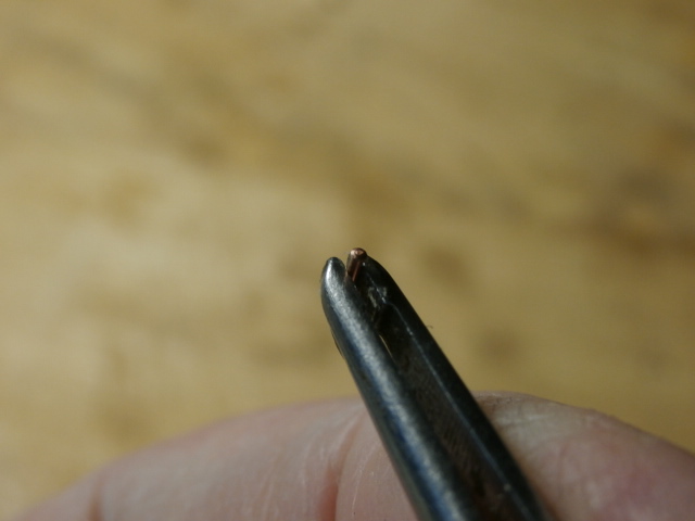

Подготовил кусок медной проволоки для работы с бархоутами своего корабля. Многожильный провод с диаметром 0,6 мм одной жилы...

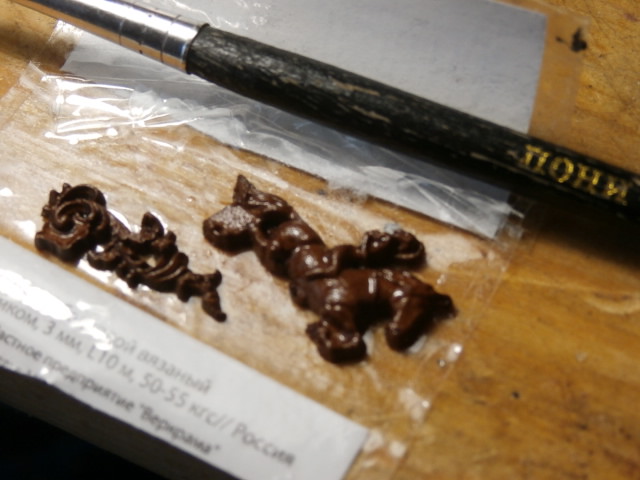

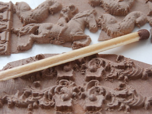

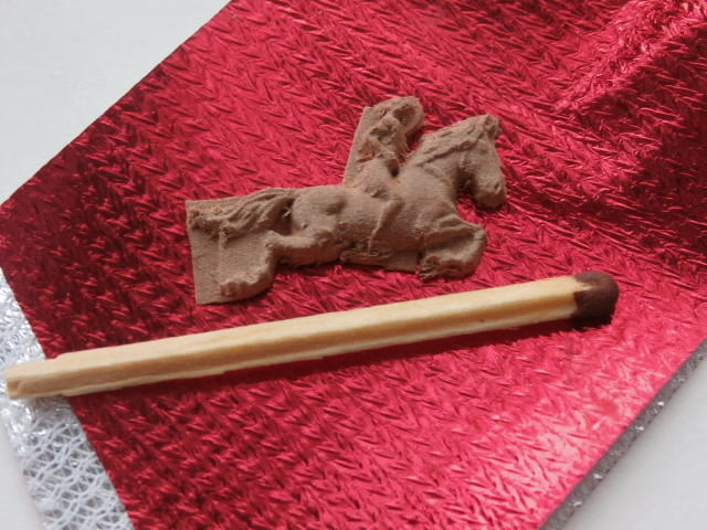

В нашем проекте, я считаю самое слабое место, отсутствие настоящего об"емного декора. Фототравленка, тем паче не о"ёмная а - самая дешевая, плоская одноуровневая не сможет заменить настоящего декора модели. Поэтому , в свое время я выписывал из интернет магазина в Владивостоке дополнения к голландским яхтам Д, Оро. Резной декор. Вот его то я и решил использовать, тем паче яхта была в масштабе 1 : 80 Китайцы утверждают, что зД резьба производилась на грушевых плашках. Как они её производили, для меня просто загадка. Рассматривая можно подумать, что фигурки просто наплавленные, но с другой стороны - это древесина, а не пластмасса и не металл...
Решил, цветок со стеблями и листьями расположить на корме модели, а всадника около форштевня, пусть повторяет носовую фигурку корабля. Удачи всем и конечно Здоровья!

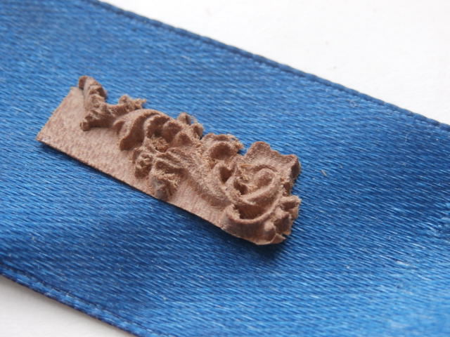

Сергей Николаевич, доброго дня! 3Д фрезер - уже не новая технология. Так что да - это древесина) груша))) Тот же самый станок с ЧПУ, только подлключен к компьютеру и головка с фрезой по слоям повторяет отрисованную в соотвествующей программе модель. Святой Гавриил смотрится прекрасно! И даже без чернения "гвоздей"!!!!

Redaktor писал(а): ↑04 дек 2019, 09:35 Сергей Николаевич, доброго дня! 3Д фрезер - уже не новая технология. Так что да - это древесина) груша))) Тот же самый станок с ЧПУ, только подлключен к компьютеру и головка с фрезой по слоям повторяет отрисованную в соотвествующей программе модель. Святой Гавриил смотрится прекрасно! И даже без чернения "гвоздей"!!!!
Спасибо Дмитрий Владимирович!
Я понимаю - тут новые технологии. Меня ставит в тупик, то что фреза не просто срезала слой древесины за слоем, а в миниатюрном декоре по краям фигурок фреза, как бы взбивала в пену, будь то это не древесина а пластическая масса! Хотя сама плашка явно - груша!

Работы на моей миниверфи продолжаются! На стапеле гордость Великобритании - парусный линейный корабль "Повелитель Морей".

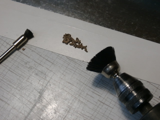

Стачиваем абразивом (шкуркой наклеенной на кусок стекла) подложку фигурки декора , острым скальпелем срезаем лишнее. Нейлоновой щеткой полируем саму фигурку, освобождая от микропыли и щепочек. Покрываем фигурку декора на первый раз декоративным китайским тунговым маслом. Для работы с тунговым маслом нужно учесть такую особенность, пишут производители, что ветошь пропитанная этим маслом может непредсказуемо вспыхнуть. Масло оно и есть масло - жирное, и хотя обычно первый слой полностью всасывается в глубину древесины, но клей деталь такую приклеивает не охотно и держит её не надежно. Я эти деталюшки буду крепить на медные штифты или на модельные гвоздики. Поэксперементировав на "кошке" я понял, что цвет , после обработки маслом меня вполне устраивает - темный , почти шоколадный цвет!

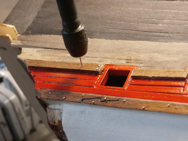

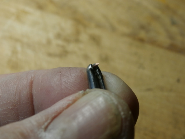

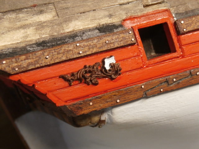

Технологию изготовления декоративных гвоздиков я описывал на своей веточке не один раз. Данные моих гвоздиков : Диаметр медной проволоки 0,6 мм. Аккуратно отрезая от проволоки гвоздик острыми бокорезами под углом получаю остриё гвоздя.Накатывая проволоку толстым и тупым ножом получаю сразу же шляпку. Гвозди - декоративные, я их делаю довольно короткими 5 - 7 мм. Что бы они позже не выпадывали из своих гнезд Сверлю гнезда в бархоуте в 0,5 мм. Гвозди забиваю миниатюрным молотком в "натяг" - этого вполне хватает, чтобы не пользоваться каким либо клеем.

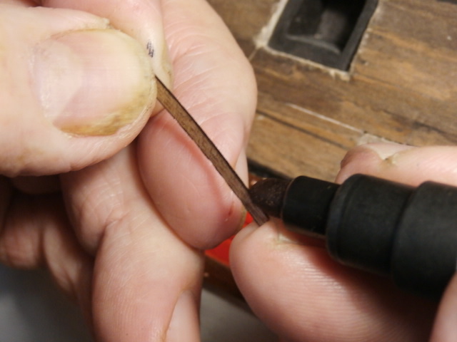

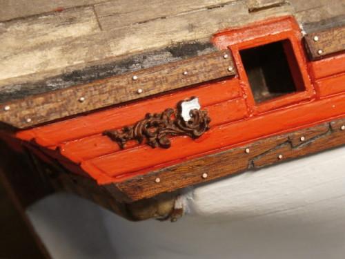

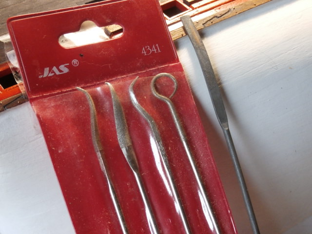

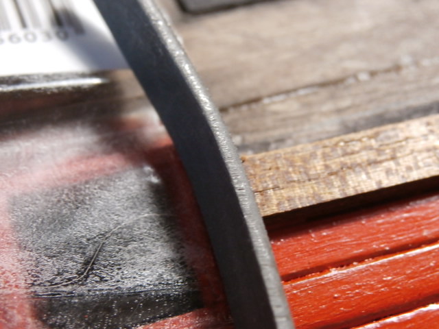

Для работы в неудобном пространстве модели производители предлагают рифеля - изогнутые алмазные или обычные надфили. Попробовал, мне понравилось.

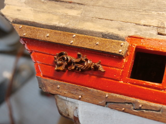

Вот наверное так я расположу фигурку декора на кормовом окончании борта модели. В итоге это получается как то так...
Re: Повелитель морей от кервы
Сообщение керва » 07 дек 2019, 15:40
ПРОДОЛЖЕНИЕ.
В темном пятне резьбы декора явно не хватает контраста. Добавляем белое пятнышко цветка. Думаю от этого декор только выиграет. Удачи и конечно Здоровья!

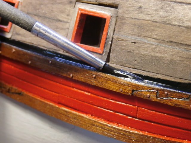

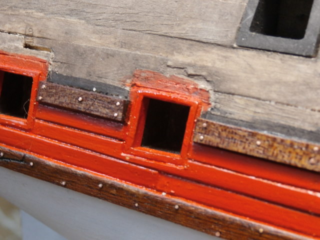

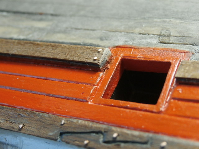

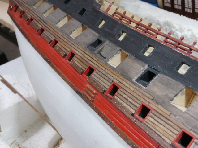

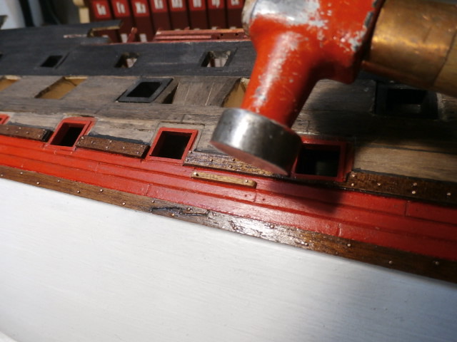

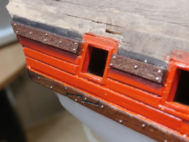

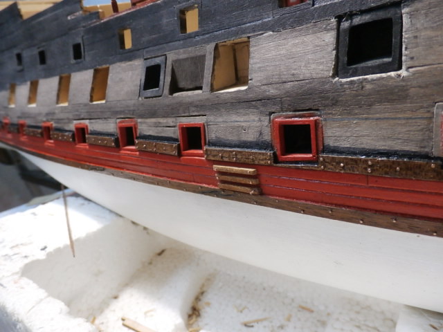

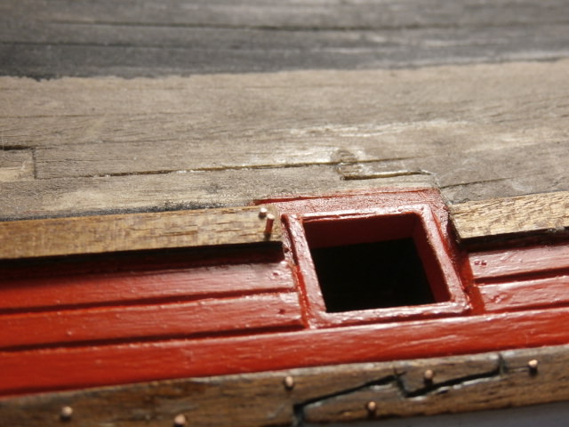

Работы на моей микроверфи продолжаются. Прогвоздевал нижние бархоуты. Зашпатлевал а затем и черной акриловой краской закрасил микротрещенки с верхних торцов бархоутов. Бархоуты покрыл двумя слоями акрилового лака Ну а поверх буду стелить доски чистовой обшивки. Для этой цели у меня приготовлены 2 мм планки ореха. Цвет сероватый с мелкими коричневыми рябинками. Рейка смотрится довольно невзрачно но надеюсь что на бортах модели будет смотреться хорошо. В общем поживем - увидим, как говорится в народе...
Сообщение керва » 10 дек 2019, 17:17
ПРОДОЛЖЕНИЕ.

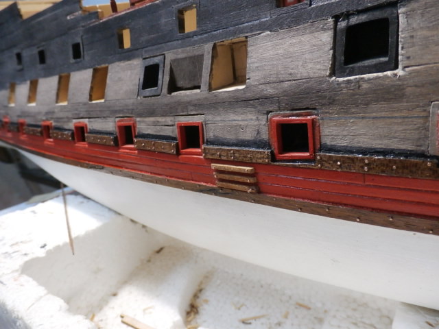

Красная полоса на правом борту закончена, остается смонтировать окончание забортного трапа, что бы не возвращаться в будущем вновь. Удачи всем и конечно Здоровья!

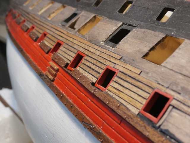

керва писал(а): ↑10 дек 2019, 17:10 - а поверх буду стелить доски чистовой обшивки. Для этой цели у меня приготовлены 2 мм планки ореха. Цвет сероватый с мелкими коричневыми рябинками. Рейка смотрится довольно невзрачно но надеюсь что на бортах модели будет смотреться хорошо. В общем поживем - увидим, как говорится в народе...

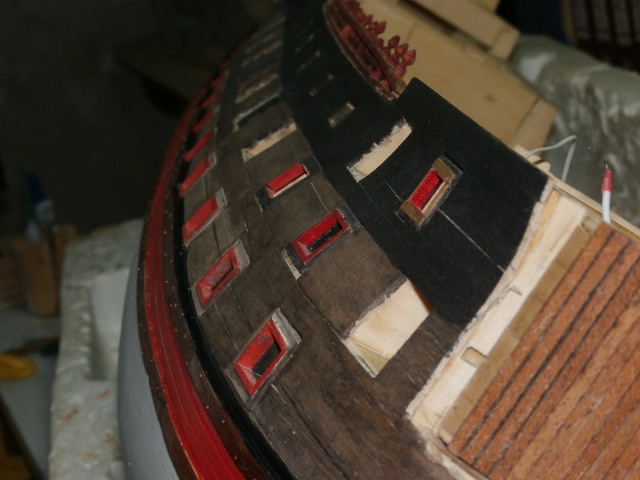

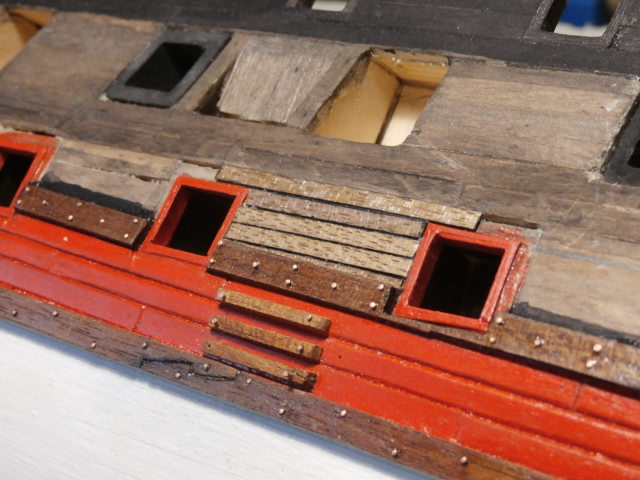

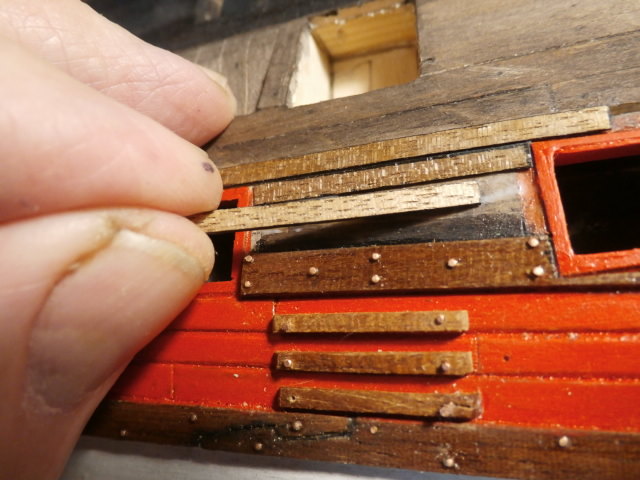

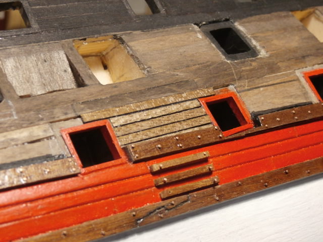

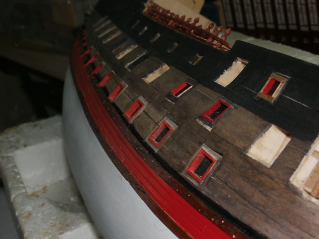

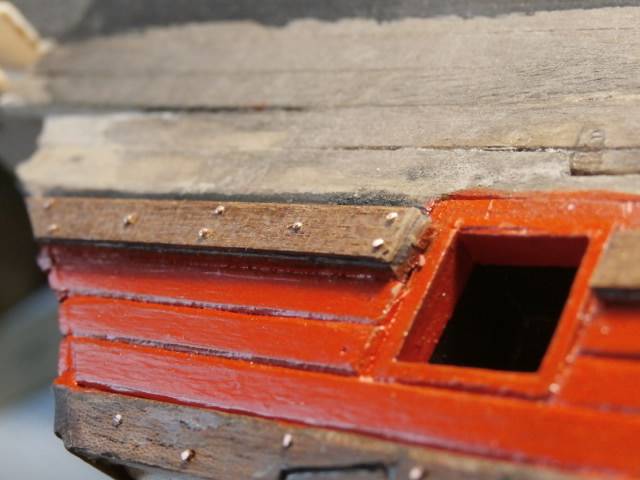

Приступил к укладке чистовой обшивки модели первого этажа корпуса модели - на гон-деке. Для того чтобы не обмишуриться нужно соблюдать следующие правила:
1. Планки чистовой обшивки модели нужно располагать и приклеивать паралельно поверхности стола. (горизонтально.)
2. Поверхность борта модели (черновая обшивка) должна быть затонирована в цвет чистовых планок, или около того... Иначе в даже в очень узкие щели чистовой обшивки будет проглядывать белая береза.
3. По правилам судостроения того времени доски обшивки не состыковывались между арт. портами. Доска продолжается от конца одного порта, до начала другого. Все состыковки должны быть или над портом или под портом.
4. Я стараюсь показать , что борта моей обшивки состоят и обшиты досками. Поэтому я выписал планки ореха шириной в 2 мм. Кромки планок черню перманентным черным маркером. Длина доски не может быть длинной, до бесконечности. Обычная строительная доска по грубому, обычно около 5 - 6 метров. Я обычно оставляю возможно даже и меньшую такую длину, где то в удобном для меня месте стыковки. Между досками обшивки оставляю щель между досками обшивки на толщину лезвия модельного ножа. Если планки обшивки приклеивать одну рядом с другой, то получится эффект монолитного куска древесины. Так буду клеить на черной, верхней части корпуса модели.
Сообщение керва » 11 дек 2019, 14:04
ПРОДОЛЖЕНИЕ.

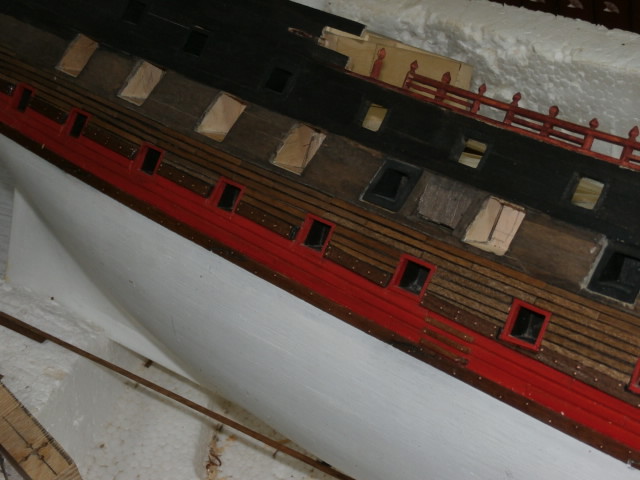

Сообщение керва » 12 дек 2019, 23:00

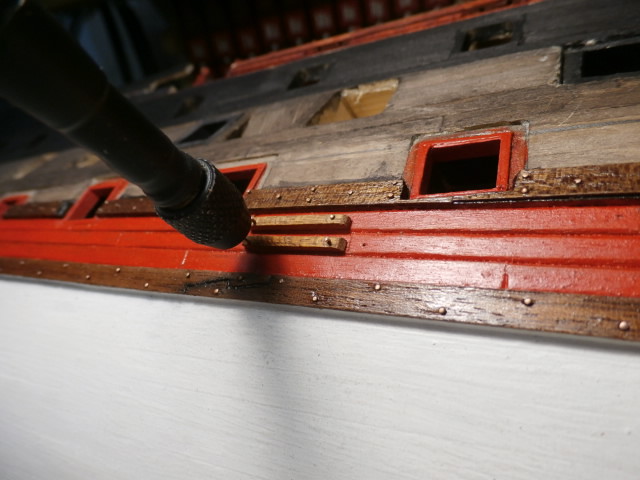

Работы по чистовой обшивке гон-дека правого борта на моей модели продолжаются. Использую планки ореха 0,5 мм Х 3 мм. Извиняюсь, в прошлом посту у меня вкралась опечатка. Планки шириной 3 мм. Планки наклеиваю на клей ПВА. Водостойкость этого клея D2 (большой красный флакон) Удачи всем и конечно Здоровья!

керва писал(а): ↑11 дек 2019, 14:01 1. Планки чистовой обшивки модели нужно располагать и приклеивать паралельно поверхности стола. (горизонтально.)
Утро доброе, Сергей Николаевич. Спорный и непонятный для меня тезис. реализация этого утверждения привела у Вас к следующему - между нижними бархоутами рейки обшивки (красные) идут им (бархоутам) параллельно, а выше рейки чистовой обшивки приходят к бархоуту под небольшим углом... Но ведь бархоут - это силовой элемент набора корпуса. Доски обшивки просто к нему пристыковывались "вдоль", повторяя его изгиб. Ну вот как то так....
Сообщение ivanych » 14 дек 2019, 20:19
вообще предполагал что рейки обшивки идут паралельно фальш борта\палубы. а вообще есть инструкция\пошаговая зборка \ последовательность.
Сообщение AZET » 14 дек 2019, 22:09
Redaktor писал(а): ↑14 дек 2019, 11:40
Дмитрий, я бы поправил. Бархоуты нашивались, внахлёст обшивки бортов.

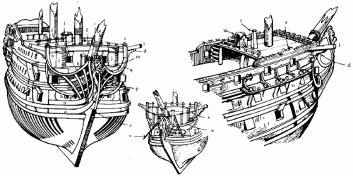

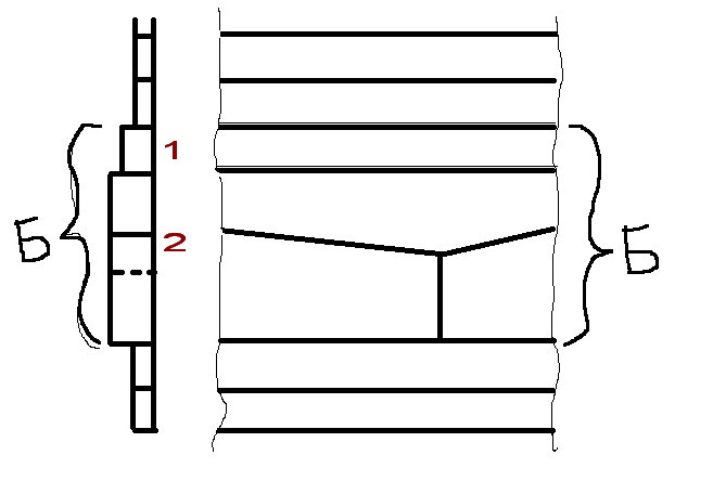

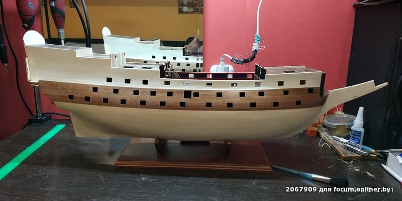

Самое смешное, что это уже обсуждалось в ветке ""Повелитель Морей" пошаговая сборка". С приведением рисунков. Андрей Иванович Крюков все популярно разъяснил, а Иваныч ему лайк поставил.
Конечно же это элемент силового набора, и крепился прямо на силовой каркас, а не на обшивку. Модель это не корабль, и поэтому нам предлагают поставить бархоут на черновую, которой не было в настоящем корабле.
С вашего разрешения я повторю те картинки, что были показаны на 17 странице вышеуказанной ветки.
