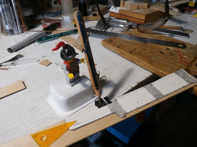

Темные полосы на бумажном шаблоне - артиллерийские порты мидель-дека.

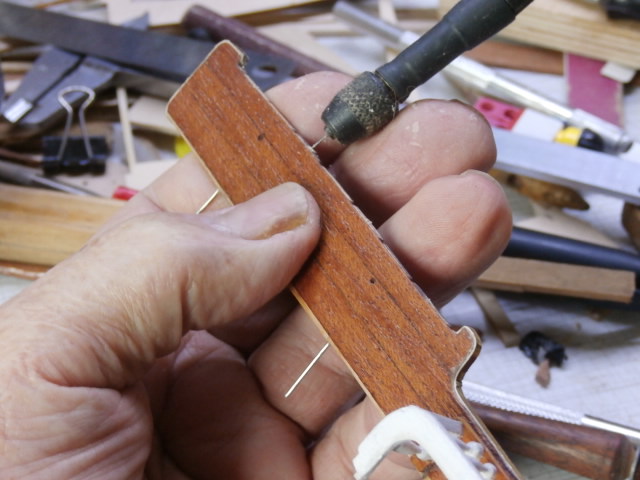

ПРОДОЛЖЕНИЕ.

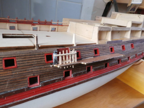

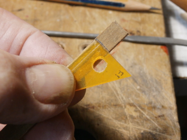

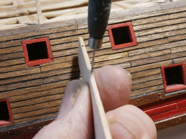

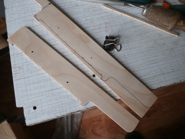

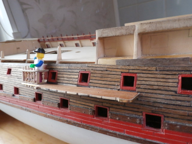

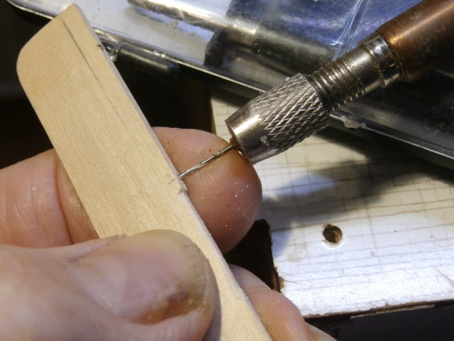

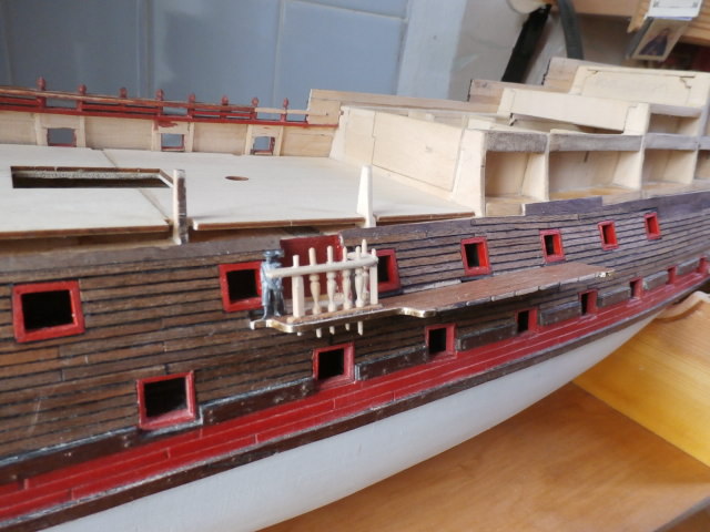

Вырезал площадки из 30 см-ровой ученической деревянной линейки. Длины линейки вполне хватило на обе площадки правого и левого борта! Закреплять на корпусе линкора буду клеем ПВА. Для надежности в теле площадки просверлил ручной сверлилкой четыре отверстия, куда буду вставлять метал. нагеля из разогнутой канцелярской скрепки. Для надежности на теле нагеля надфилем сделаю косые надрезы, обезжирю нагеля. Что бы сверло не "ушло" в сторону:
В начале сверлил аккуратно 0,5 мм , а за тем проходил сверлом уже на 1мм...

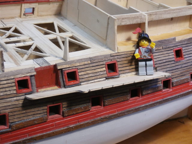

Сергей Николаевич, добрый вечер! Интересное решение!!!
У вас прямо внешняя палуба получается. Сложно по фото понять насколько она большая, и тем более представить, какую её часть будут занимать ванты, я к тому, что не испортится ли внешний вид, если она получится слишком громоздкой?
Re: Повелитель морей от кервы
Сообщение керва » 29 фев 2020, 09:21
ar_tem_raz писал(а): ↑28 фев 2020, 22:22 Сергей Николаевич, добрый вечер! Интересное решение!!!
Здравствуйте!
Большое спасибо за очень интересный вопрос. Громоздок ли руслень? Сейчас сказать сложно. На фоне темного борта ярко светлая древесина увеличивает обман зрения постороннего зрителя. В принципе я ни чего не добавил лишнего. Перенес, как старательный ученик контуры русленьевой площадки 1 : 1 из патворка на деревянную линейку. К этой площадке добавил меньшую , уже минимально на треть, площадку перед воротами корабля, об"единив обе площадки в одно целое. Но работы не закончены! Все это еще впереди. Я обклею шпоном сапеле верхнюю поверхность русленя, выложу паркетом дорогу от ворот и до балюстрады с широким планширем из красного дерева и балясин. Все это , по моему мнению добавит шарма моему кораблю. Все же не следует забывать, - это флагман Его величества! Самый большой и красивый боевой корабль ХVII века! Как это получится - не знаю!.. Должен сказать, очень часто в искусстве опасно переходить ту не видимую границу, грань где шедевр вдруг не предсказуемо превращается в гротеск! Между прочим Русленневые площадки на старинных парусниках имели большое значение. Это было местом сбора и отдыха палубной команды и марсофлотов , тех матросов которые работали на реях корабля... А на линейном корабле команда была толпа не малая! Всего Хорошего!

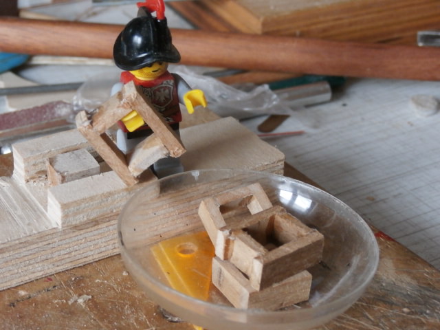

Добрый день уважаемые коллеги!
Работы по строительству корабля продолжаются...

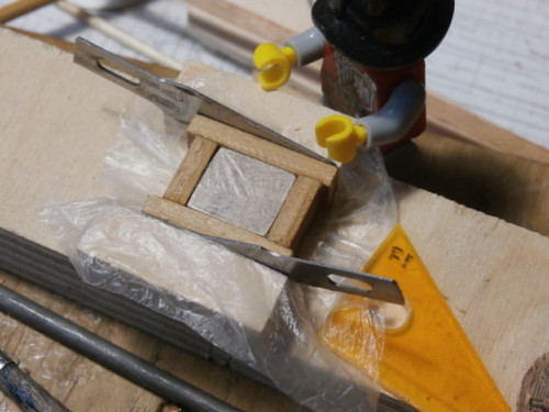

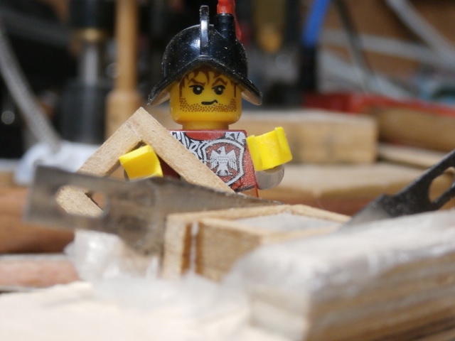

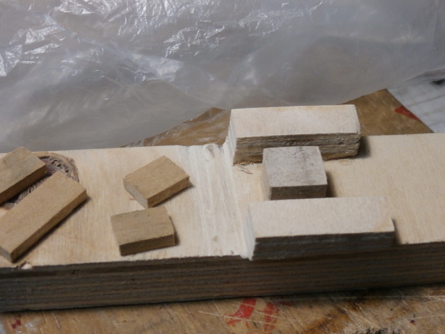

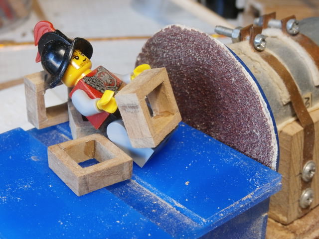

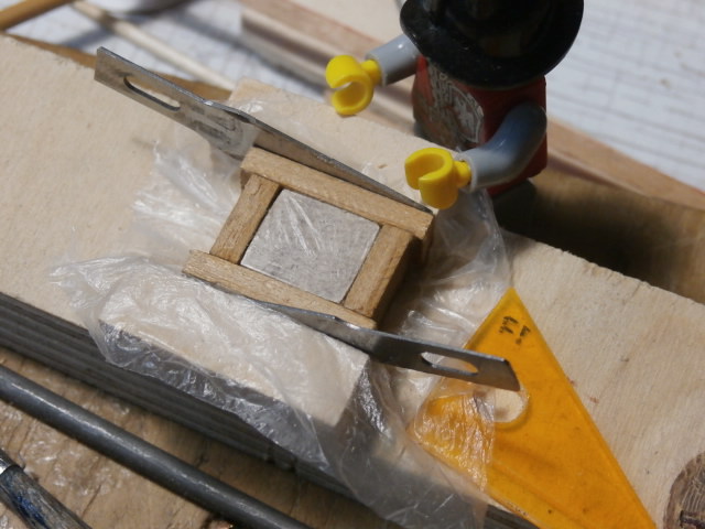

Из стратегии строительства нужно заканчивать верхний третий этаж ( Опер-дек ) левого борта модели. Подготовительные работы завершены. Изготовлен длинный четырехугольный короб, склеенный ПВА из реек дер. линеек. По моим расчетам из него будут напилены пять колодок-портов, для опер-дека модели. Сегодня я изготовил еще пять рамок - портов для пушек опер-дека
середины модели. Я попытаюсь рассказать о варианте строительства этих рамок - портов для пушек шкафута нашего корабля Возможно этот вариант кого либо заинтересует.

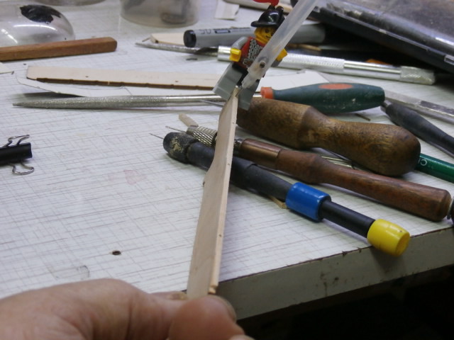

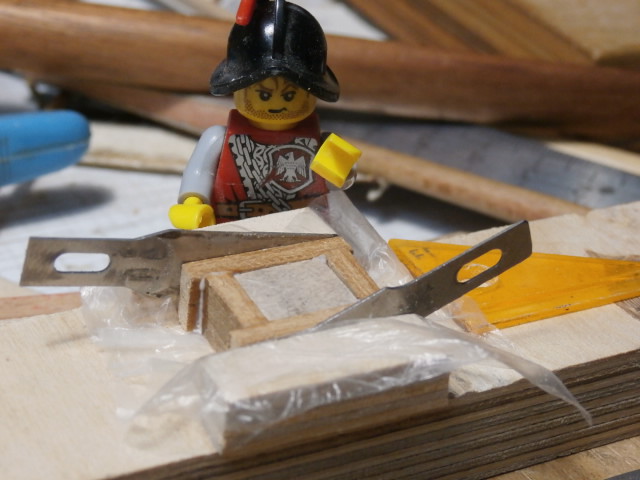

Из бросового материала изготовил простенькую приспособу:
От старой метровой линейки отпилил рейку толщины в 3мм.

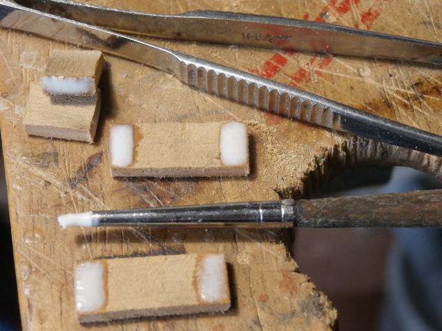

Для того, что бы клей (ПВА) намертво не прихватывал детальки рамки к приспособлению подкладываю тонкую полиэтиленную пленку. Внутренний размер проема в конечном результате я выбрал, как и обещал будет 10 Х 11 мм
Сообщение керва » 29 фев 2020, 14:35
ПРОДОЛЖЕНИЕ.

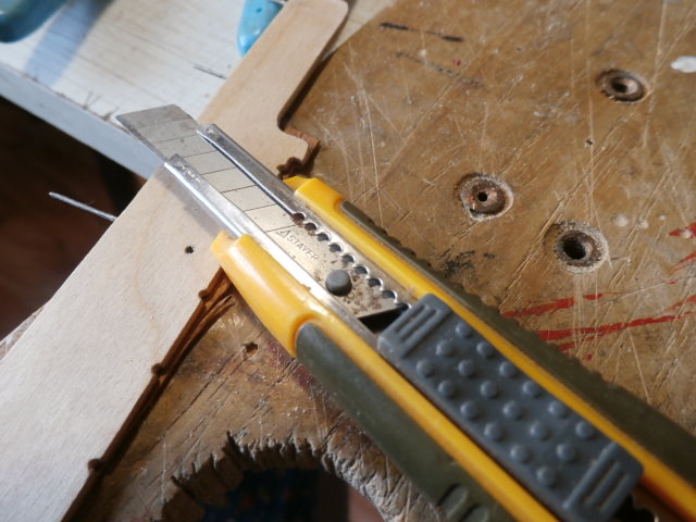

После нанесения клея, для сжатия в кондукторе деталей рамки, вбиваю клинышки в виде лезвий модельного ножа.

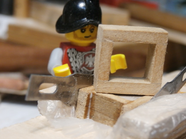

Сообщение керва » 29 фев 2020, 14:39
ПРОДОЛЖЕНИЕ.
Эти рамки у меня подготавливаются для портов Опер - дека. Удачи всем и хорошего, творческого настроения!

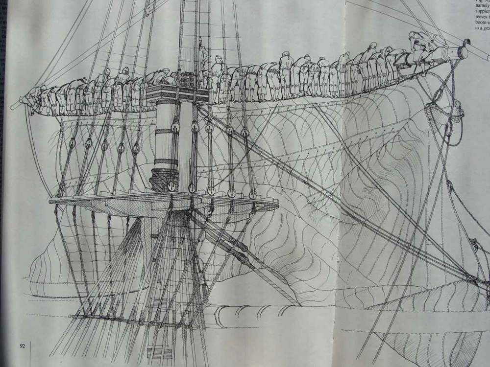

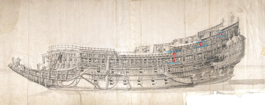

керва писал(а): ↑29 фев 2020, 09:21 Между прочим Русленневые площадки на старинных парусниках имели большое значение. Это было местом сбора и отдыха палубной команды

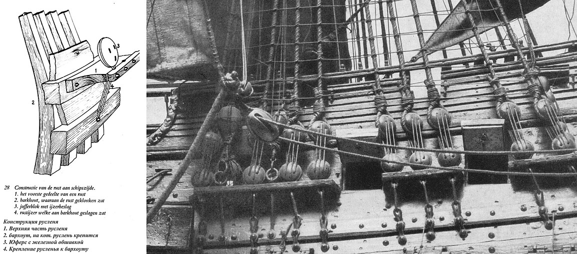

Сергей Николаевич, доброго дня... Вот ИМХО Вы мягко говоря заблуждаетесь... Ну да ладно. У меня вопрос. Руслень - штука через которую проходит крепление нижних юферсов. Вроде как давление на руслени и небольшое (юферс то к борту крепится), но при установке вант всякое может случиться. Вы писали что будете крепить руслени на ПВА... не надежнее Titebond или хоть эпоксидка? Не вырвало бы их при набивке вант...
Сообщение керва » 29 фев 2020, 22:52
Redaktor писал(а): ↑29 фев 2020, 17:03 но при установке вант всякое может случиться. Вы писали что будете крепить руслени на ПВА... не надежнее Titebond или хоть эпоксидка? Не вырвало бы их при набивке вант...
Здравствуйте Дмитрий Владимирович!
Рад новой нашей встрече. Спасибо за ваше беспокойство. Во время строительства силового корпуса модели неожиданно жизнь для меня внесла свои коррективы. Пришлось склеивать изломанные детали силового каркаса модели, а заодно и заполнять шпации древесиной. Это дало возможность получить в итоге очень крепкий и надежный болван корпуса модели. Сейчас я совершенно не беспокоюсь о креплении русленей. да и самих вант-путенцев.У нас в те времена на форуме шли споры на тему русленей и набивки вант. У меня такое же мнение, как и у вас. "Лучше пере, чем недо... У оппонента противоположное мнение... Я решил перенести пост из того прошлого в наше настоящее:
"Простите Сергей Николаевич что снова Вам возражаю, да ещё в Вашей ветке, но, полагаю, многим будет интересно что же все таки делать с русленями и вант-путенсами.
На вскидку нашел фото.
На нем четко видно что руслень ставится (именно ставится, т.к. сила натяжения вант его прижимает к бархоуту) на бархоут и крепится обычным способом. Вант-путенсы так же крепятся к бархоуту без каких-либо дополнительных балок и пр.
На нашей модели, во всяком случае у меня, под русленями будет аж 4 мм дерева (2 черновая + 2 бархоут). Даже если диаметр нагелей будет 3 мм, этого более чем достаточно при такой суммарной толщине обшивки. Ведь наибольшую нагрузку при приложении крутящего момента (а его быть не должно при установке вант) нагель будет испытывать только лишь в сечении при переходе от борта в руслень.
Разговор шел на 32 странице моей веточки. Удачи Вам и конечно Здоровья!

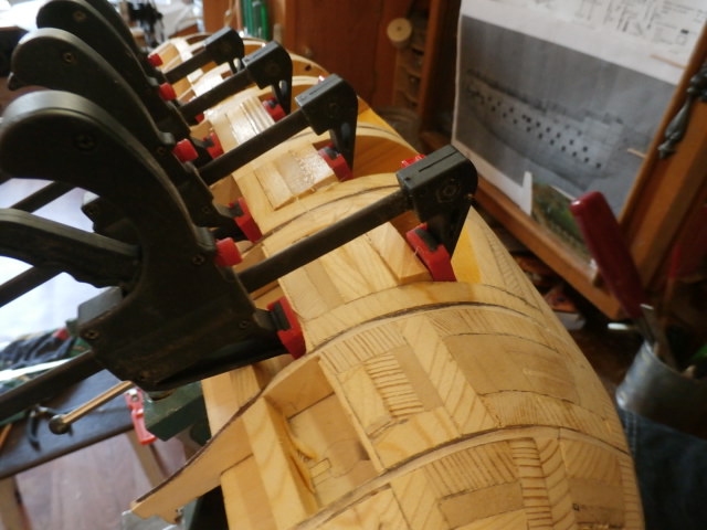

Сборка силового каркаса моей модели и заполнение шпаций древесиной.

Добро! Даст Бог, все будет нормально!)

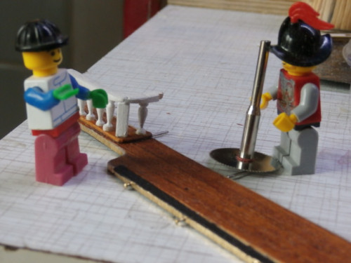

Здравствуйте уважаемые колеги товарищи - судомоделисты!

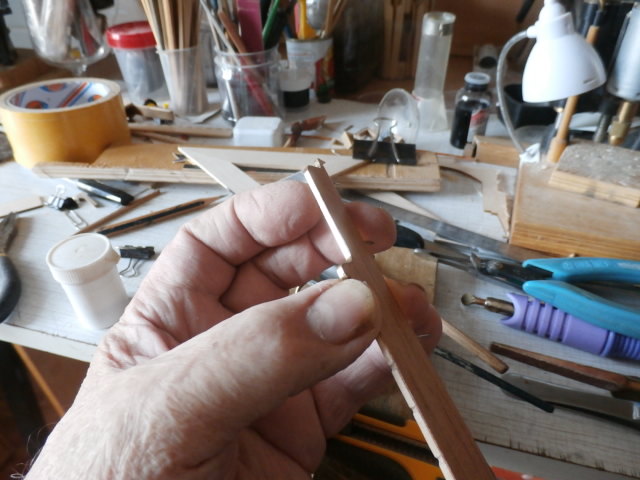

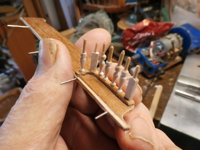

Пишу, в первую очередь, чтобы извиниться за свое молчание. Я не много захворал, вернее - загрипповал. Но сейчас дело идет на поправку. Посылаю несколько фоток Это как бы привет от верфи, которая на моем письменном столе...
Сообщение керва » 07 мар 2020, 11:27
ПРОДОЛЖЕНИЕ.

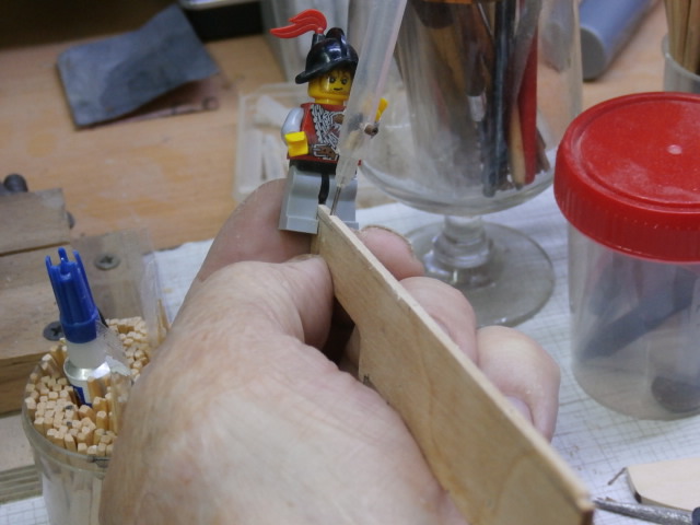

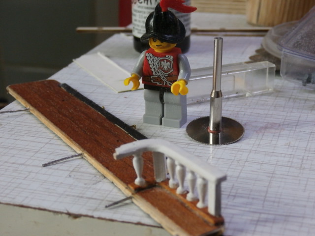

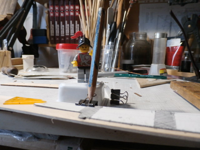

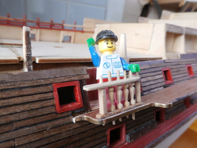

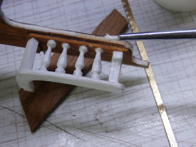

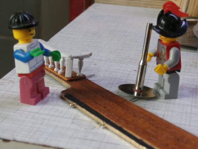

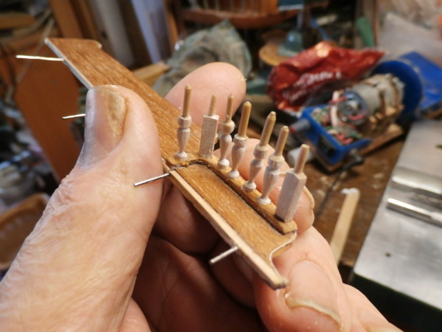

Размеры поручней я выбрал не по высоте фигурки из "Лего" - она явно не в том, нашем масштабе, а по высоте фигурки из патворка. Сама эта фигурка (ДеА) пока не яркая - серенькая, и даже не заметная, и её место по этому занимает временно фигурка из Лего. По моему разумению высоту балясин балюстрады нужно выстроить так, чтобы пользоваться смотровой площадкой было просто и безопасно! Планширь балюстрады должен быть, в целях безопасности на уровне груди взрослого человека. На моем примере : это от поверхности площадки и верхней плоскости планширя в 14 мм. Со стороны забортного трапа я собираюсь повесить с"ёмную цепочку. Но это пока планы...
Сообщение керва » 07 мар 2020, 11:29
продолжение.
Сообщение керва » 07 мар 2020, 11:32
ПРОДОЛЖЕНИЕ.
- Всем Удачи! Хорошего, Творческого настроения! и Конечно Здоровья!
Сообщение Redaktor » 07 мар 2020, 11:53
Сергей Николаевич, доброго утра! Красиво! А теперь можно ложку дегтя? Всю эту красоту в реале смоет первой хорошей волной)))
Но - тут дело Ваше! Просто высказал свое мнение))))
Сообщение керва » 07 мар 2020, 16:12
Redaktor писал(а): ↑07 мар 2020, 11:53 Сергей Николаевич, доброго утра! Красиво! А теперь можно ложку дегтя? Всю эту красоту в реале смоет первой хорошей волной)))
[/quote
Я очень высоко ценю вашу тактичность. Спасибо Вам! Возможно в реалиях Северной Атлантики, в открытом океане, вы были бы наверняка правы! И при свежей погоде наш Повелитель повторил бы судьбу шведской "Вазы"! Но корабль задумывался и строился королем и судостроителем прежде всего как плавучая крепость с многочисленной артиллерией, как ответ конкурентам многочисленных военных конфликтов и длительных войн с Нидерландами. Его, корабля задача была скромненько вдоль по побережью доползти до Нидерландов, а уж там во всем величии показать себя. Побережье Голландии , как известно, низкие берега с озерами, болотами, каналами и дамбами. Вот здесь то и проявил себя "Золотой дьявол" во всей своей красе" Не даром же "Повелитель" получил эту кличку от голландцев. Мастер сумел сколотить свой корабль на славу! 60 лет для деревянного парусника сказочной возраст и только раззява кок со своей свечой прекратил долголетнюю жизнь ветерана! У моей модели во много раз скромнее задача просуществовать какое то время под стеклянным колпаком, да и то если разрешит Проведение еще мне его построить, о чем я , честно говоря существенно сомневаюсь.
Меня на сию идею подвинула мысль о флагмане и известная всем такая гравюра, Но возможно я не прав. Было бы честней и правильней сколотить именно такую длинную и несуразную из длинных досок "сходню". Удачи Вам и конечно Здоровья!
Сообщение AZET » 08 мар 2020, 11:46
Сергей Николаевич, балясины, же кверху ногами.
Сообщение керва » 09 мар 2020, 10:05
AZET писал(а): ↑08 мар 2020, 11:46 Сергей Николаевич, балясины, же кверху ногами.
Да, вы правы. Комичность этой ситуации заключается еще и в том, что для надежности, ( а балюстрада выстроена на отшибе корпуса) я все сделал для жесткости конструкции втачивал, сверлил и вклеил американским клеем. Получилось крепко и надежно! Сейчас разбирать? Проще изготовить - новую конструкцию руслени и площадки перед королевскими воротами. Заглянул в интернет, нашел картинку напоминающую мою ситуатцию.Хотя это слабо утешает. Откуда , собирая балюстраду, я взял этот вариант - с собственного стола! Посылаю фото. Как решу свою проблему - пока не знаю. Время , как обычно - мало , дел - много! Пока отодвигаю в сторону! Жизнь как обычно решит любые проблемы со временем... Спасибо!
Сообщение Redaktor » 09 мар 2020, 11:47
Сергей Николаевич, а я бы не заморачивался... Мне кажется и так и так могут они стоять... Раз Вы сделали и результат удовлетворил (пока не указали на "ошибку"), значит так оно и хорошо ;)
