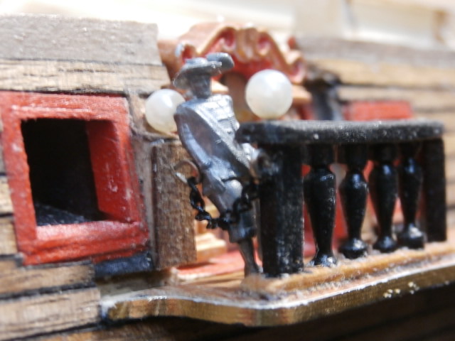

Свою проблему с балясинами на площадке перед "королевскими воротами" решил пока не менять кардинальным образом. Просто заменил окраску балясин от ярко белого цвета на черную. На фоне темно-серого борта так смотрится - скромнее. При изготовлении площадок на правом борту с балясинами буду более внимателен. Искренне благодарен AZET. Сейчас веду работы с остальными русленями левого борта. Кроме штатных трех русленей борта от патворка решил добавить еще два малых. Это для фордунов (стоячий такелаж) грот и бизань мачт корабля. Но работы пока еще ведутся и когда закончу я как обычно выложу на веточке. Успеха всем, кто забегает ко мне на веточку и конечно Здоровья!

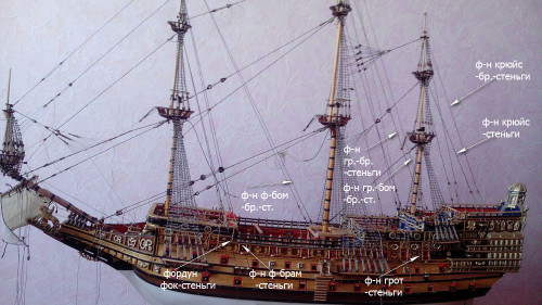

Добрый день Сергей Николаевич! Как вы знаете, я уже установил малые руслени для фордунов. В результате примерок,переносов и переделок у меня получилось по три русленя на борт. В итоге картина следующая: Часть фордунов пришлось установить на вантовых русленях грот и бизань мачт. Может быть вам пригодится в последующей работе над моделью.керва писал(а): ↑15 мар 2020, 13:14 ....... Кроме штатных трех русленей борта от патворка решил добавить еще два малых. Это для фордунов (стоячий такелаж) грот и бизань мачт корабля. Но работы пока еще ведутся и когда закончу я как обычно выложу на веточке. Успеха всем, кто забегает ко мне на веточку и конечно Здоровья!
С уважением vikar

Добрый вечер Виктор Алексеевич!
Конечно, я даже уверен в этом! Вы как "первопроходец"на нашем форуме являясь той самой соломинкой, которая убережет и да не только меня но и других коллег внимательно читающих веточку от горьких ошибок в постройке Повелителя. Большое Вам Спасибо!

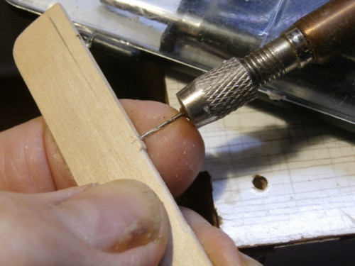

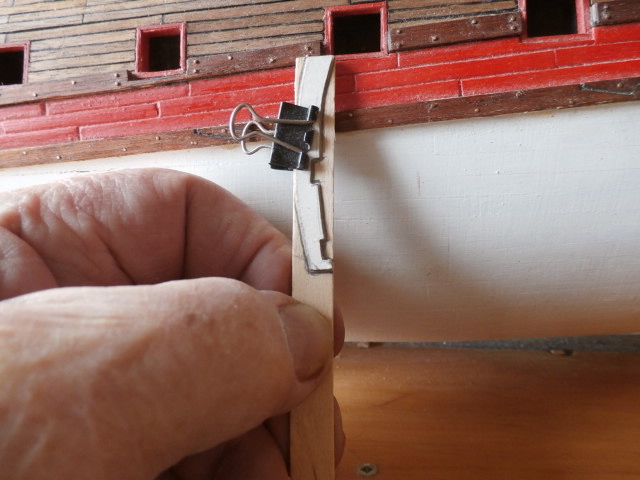

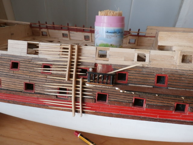

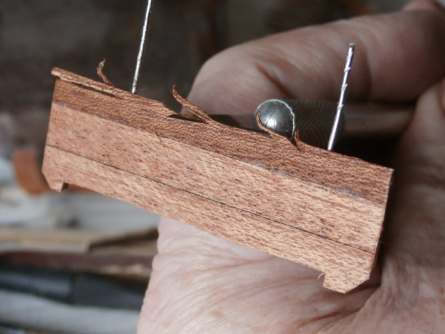

Здравствуйте уважаемые колеги товарищи - судомоделисты!
Как обычно делюсь с коллегами своим не большим опытом в постройке модели.
И так, постараюсь об"яснить своими словами: Руслень - узкая площадка устроенная на борту корабля и служащая прежде всего для крепления вант (снастей) мачт корабля.Для крепления русленей я применяю прежде всего металлические нагели. Так я считаю более надежно крепеж русленевой площадки. Под черновой и чистовой обшивкой корпуса модели я укрепил деревянные бруски. В самой же русленевой площадке тонким сверлом(1 мм)сверлю глубокое отверстие. Стараюсь сверлить аккуратно , так что бы не нароком сверло не вышло в сторону, а шло по середине фанерной детали. Что бы металлический нагель, а я его изготавливаю из канцелярской скрепки надежно зафиксировался в своём гнезде, по телу нагеля делаю мелкие насечки. Нужно учесть что глубокие насечки при изгибе металла могут не выдержать большой нагрузки и по насечке возможен разлом мет. детали. Насечку можно делать граненным надфилем или кусачками... Обезжирев нагель я его закрепляю в теле детали жидким секундным клеем.

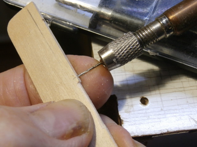

Re: Повелитель морей от кервы

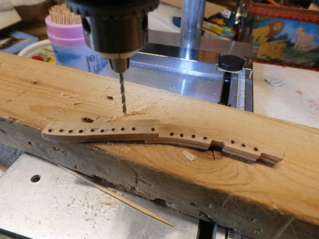

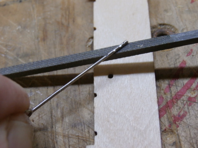

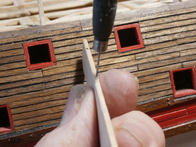

ПРОДОЛЖЕНИЕ.

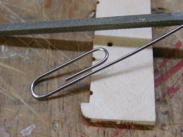

Для того что бы сверло не уходило в сторону сверлю более тонким сверлом (0,5 мм), а уж затем, прохожу более толстым (1 мм )

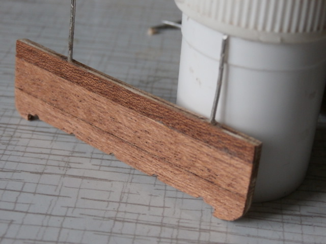

ПРОДОЛЖЕНИЕ

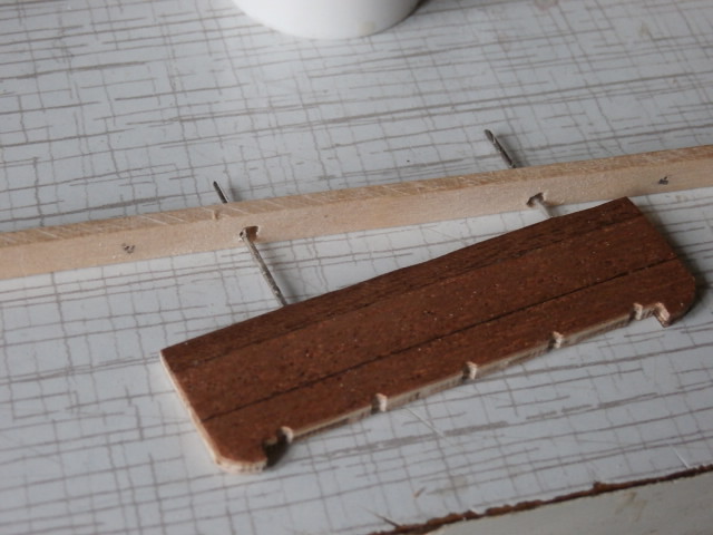

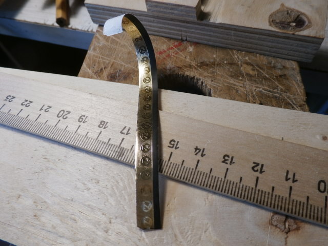

Сами русл. площадки решил оклеить шпоном сапеле. Наклеивал шпон (рейки) клеем ПВА. Границы обтачивал мелкозернистой абраз. бумагой, и заполировал нейлоновой эл. щеткой. Низ же русленя заморил черной (эбеновое дерево) морилкой.

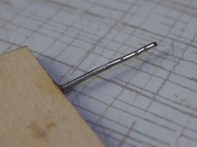

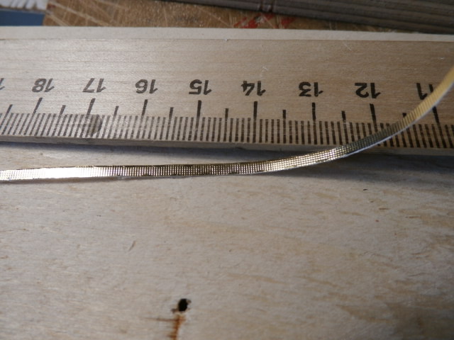

ПРОДОЛЖЕНИЕ.

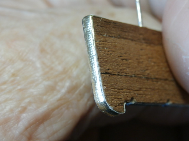

Что бы спрятать "фанерную сущность" русленевой площадки на торцах площадок решил наклеить "золотистую"бумагу от оберток шоколадных конфет. Выбирал с рельефным мелким рисунком. В начале экспериментировал с полиэтиленовыми золотистыми ленточками от торта, клея их на секундный клей. Но остановился на втором варианте. Рельеф бумаги надежно прятает дефекты детали. Бумажная основа надежно приклеивается к торцу фанерной детали ПВА. Затем , чтобы защитить бумагу можно по верх нанести один или несколько слоев акрилового лака...

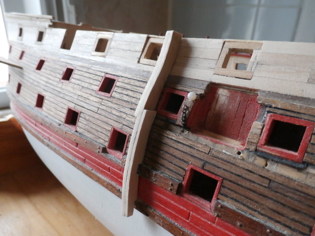

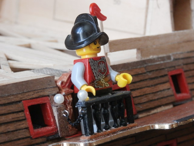

Судостроители тех лет старались обезопасить свой корабль от абордажа противника "заваливая" борта корабля внутрь. Для экипажа - добавлялась проблема , как поднимать и опускать различные грузы от поверхности воды и на верхнюю палубу и обратно. Особенные неприятности доставляли крупные шлюпки, скользя по борту они начисто срезали украшения и оборудование закрепленное на поверхности борта. Для удобства в районе под"ёма применялись постоянно закрепленные брусья, которые назывались ФЕНДЕРСЫ. Вот их то я и решил установить на бортах своей модели...
Решил начать с самого сложного , с третьего - кормового. Он кроме основной функции - направляющего будет еще служит и забортным трапом. На фото я показываю как я справился с поставленной задачей.

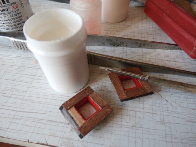

Фендерс довольно крупноват. Но, при постоянной установке на борту Повелителя, я заложил размеры по уменьшению этого устройства. Фендерс можно будет устанавливать и подгонять по размерам, после установки на бортах бархоутов.

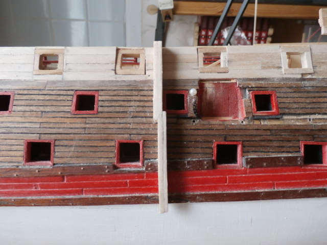

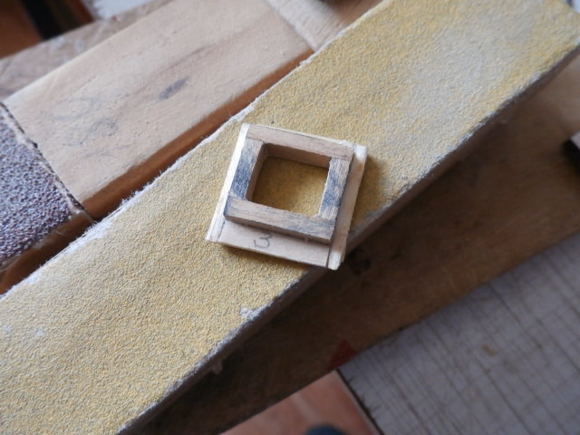

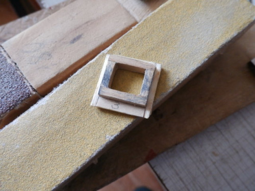

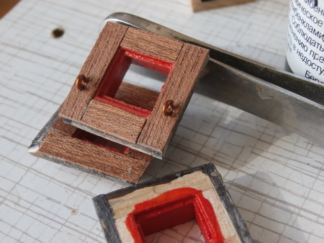

Здравствуйте уважаемые товарищи-судомоделисты!

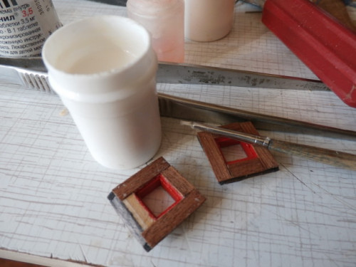

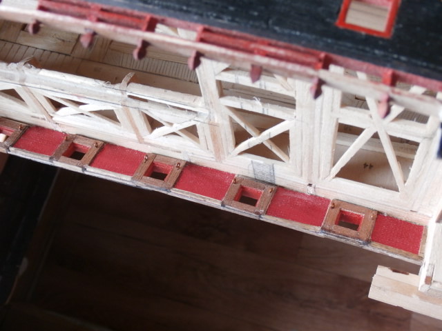

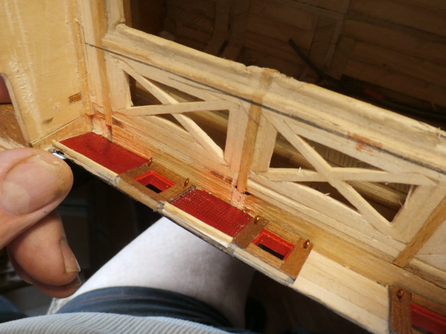

Работы по чистовой обшивке и монтаже артел. портов на верхней палубе ( опер-дек) модели продолжаются.Сам процес монтажа показывать не буду, так как очень подробно это показывал на правом борту. Смотрите , если это конечно интересно, по моей веточке выше.

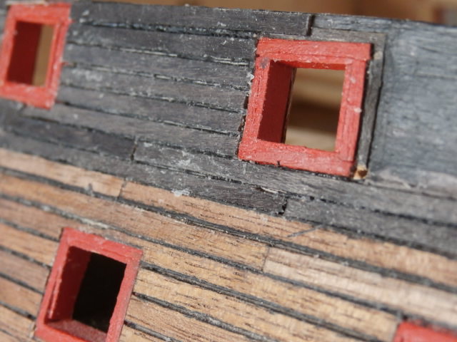

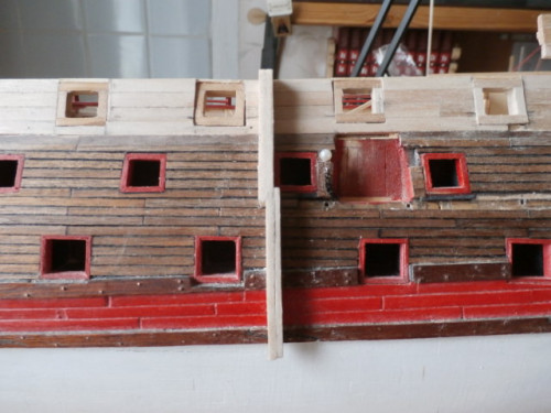

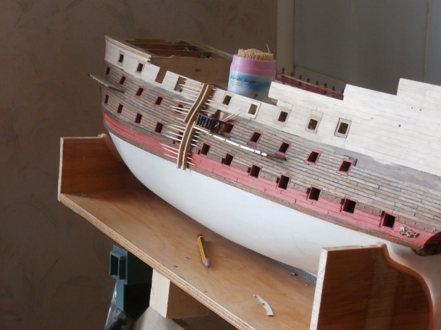

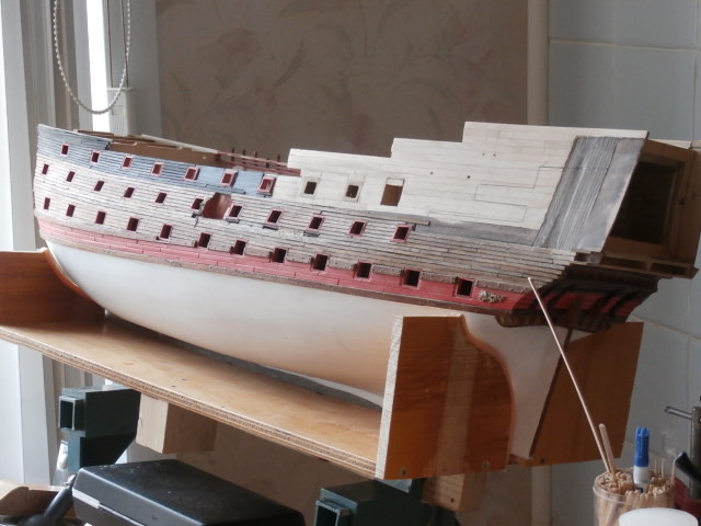

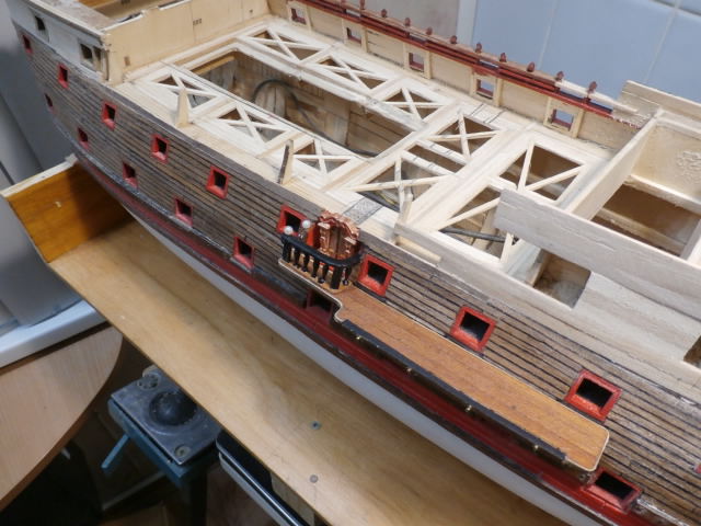

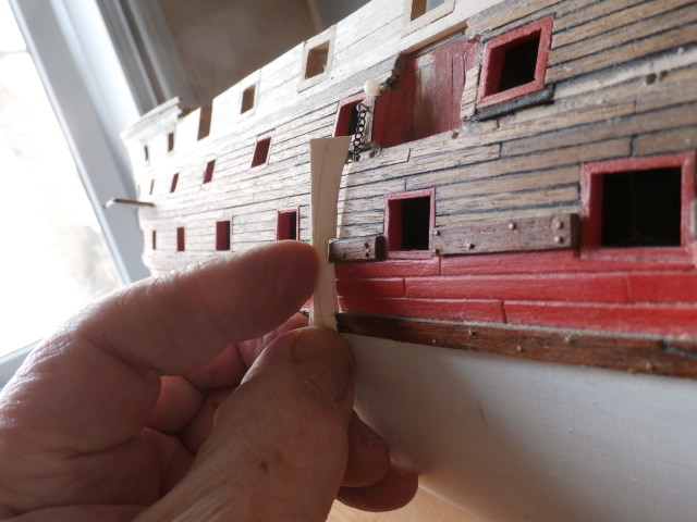

Работа над строительством модели продолжается!
Работы веду на левом борту модели. Заканчиваю чистовую обшивку левого борта. Монтаж арт.портов опер-дека корабля.
Борт модели оклеиваю планками орехового шпона 0,5 мм Х 3 мм Х 500 мм выписанные из интернет магазина. Верх оклеиваю черными 0,6 ммХ 3 мм 500 мм планками (бук)самостоятельно окрашенными морилкой цвета "Эбеновое дерево" и напиленными микромаркеткой. Использую клей ПВА -Момент Столяр D2

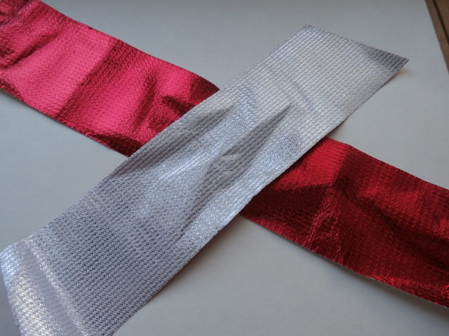

Для тонировки фальшбортов модели изнутри решил пустить новогоднюю мишуру. Дело в том, что окрашивать борта акриловой краской, довольно хлопотно. Работа идет медленно. Нужно тщательно подготавливать поверхность фальшбортов, подшпаклёвывая и грунтуя поверхность иначе огрехи будут слишком заметны! В начале хотел использовать "бархатную бумагу". Получается очень хорошо, но к сожалению оседая, пыль со временем основательно покроет "бархат " поверхности фальшбортов и уборка будет проблематичной. Я остановился на китайской Новогодней мишуре под названием "Яркий праздник". Она действительно яркая. Изготовлена в виде крупных ярко красных бантов По идее создателей предназначена для украшения Новогодней ёлки. Изготовлена из очень тонкого материала - ткани с втканой в эту ткань цветной фольги. Хорошо клеится ПВА. Мне осталось только аккуратно развязать бант на две составляющие. Аккуратно наклеить ткань мишуры на тонкий картон, а уже этот картон наклеить на поверхность внутреннего фальш-борта модели. Поверхность получилась яркая, шелковистая , без каких либо подтеков, трещин. Легко чистится от грязи и пятен. Я доволен.

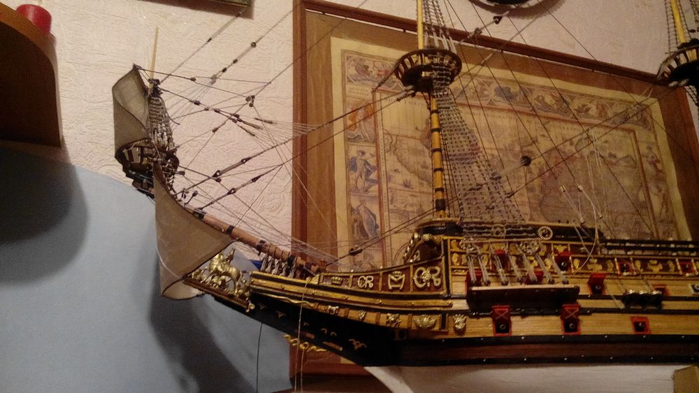

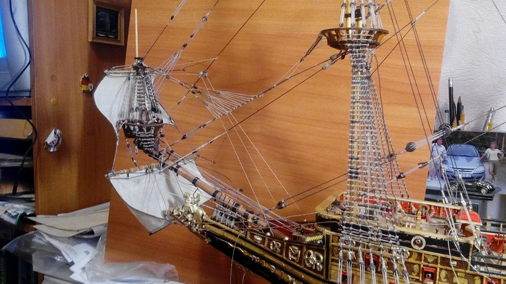

Здравствуйте Сергей Николаевич! Какой вы молодец! Вы один из немногих, по моему даже единственный, кто регулярно публикует свои интересные отчёты о строительстве модели. На этом форуме только в вашем окошке теплится огонёк, который привлекает надеюсь не только меня.
К своему стыду сознаюсь, работать стал медленно, работаю как будто продираюсь сквозь бурелом в лесу. Для меня пожалуй самая сложная, можно сказать-"геморойная" работа это постановка реев и парусов и обтяжка их такелажем. Я модернизирую и усложняю такелаж по сравнению с предложенным от ДеА.
Вот только что удалось сделать за последние 1,5 месяца (паруса и такелаж на бушприте) Кстати, в отсутствии у меня своей ветки, пишите в личку или на E-mail.

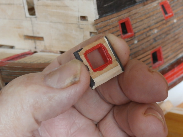

Но прочь лирику! Идем вперед -
Веду строительство модели левого борта корпуса модели. Очередь дошла до боковой надстройки кают-компании левого борта в корме корпуса модели. По проекту вырезана из 2мм фанеры (несколько деталей вырезанных лазером.). Форма и идея мне нравится, но вот фанерные детали... Клееный шов секундным клеем со временем становится хрупким, да и сама фанерная сущность надстройки не совсем комильфо... Для повышения надежности я решил по верх сооружения наклеить отрезок материала, который при помощи клея стянет надстройку. Замаскирует её фанерную сущность. Т.е всё та же работа с "кошкой". На выбор у меня нетканный материал, марля. Опробовав остановился на марле.
