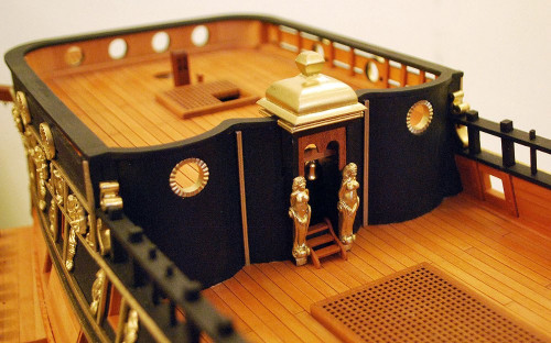

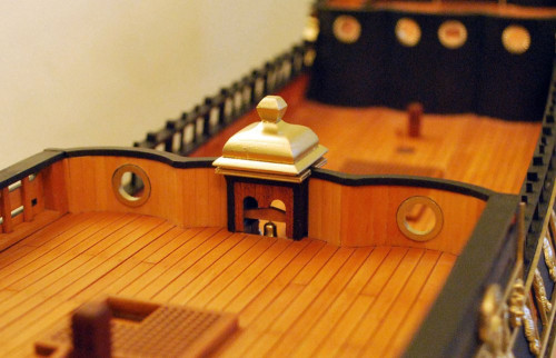

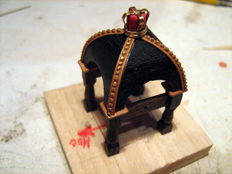

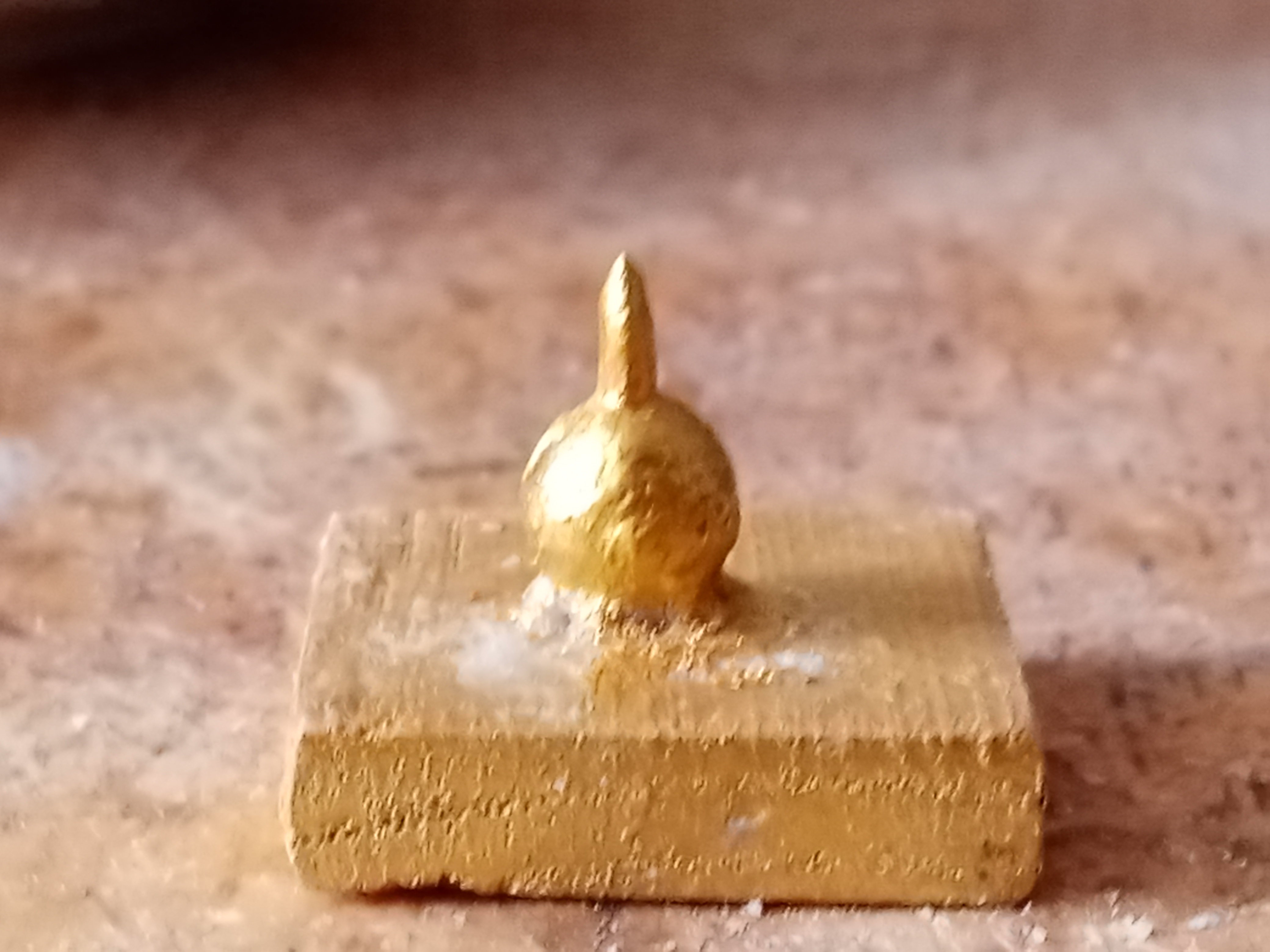

Здравствуйте Юрий!yura trohkalev писал(а): ↑21 ноя 2022, 06:38 у него - колокольня длинная и узкая , высылаю фотографии своей старой колокольни - решил заново построить эту - рынду - колокольню и так же сделаю___
Спасибо за ваши пожелания!
Замечание: Не раз мы с Сергеем Мишиным писали о том что рында это просто звук корабельного колокола. Мы же с вами обсуждаем корабельную колокольню вашего Повелителя!
С.Мишин делает свою колокольню для другой, совсем не Повелителя модели.
Стойки же он обрежет в будущем, подгоняя колокольню по высоте и устанавливая её на верхней палубе своей модели.
Как я понял вы возвращаетесь к строительству той, старой колокольни - часовни из нашего проекта патворка (журнала) что ж - прекрасно! Вы можете использовать тот кусочек фанеры (матрицы) в котором вам прислал журнал детали этой колокольни. Нужно лишь аккуратно обвести карандашом на матрице те выемки где когда то лежали детали вашей старой колокольни, переводя изображение деталей на бумагу или сразу на фанеру.
Замечание: Вы при раскраске колокольни пользовались слишком густой золотистой краской. От сюда эти потеки, неровности и наплывы. Перед тем как склеивать детали колокольни их нужно было тщательно обточить мелкозернистой наждачной бумагой, снимая заусености фанерных деталей. Удачи Вам!

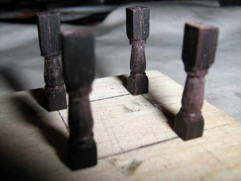

- Вложения
- Вот как прекрасно справился с задачей сооружения корабельной колокольни наш коллега Sniper на своум Повелителе.
- DSC_0304.JPG (65.24 КБ) 4671 просмотр
- DSC_0300.JPG (54.53 КБ) 4671 просмотр

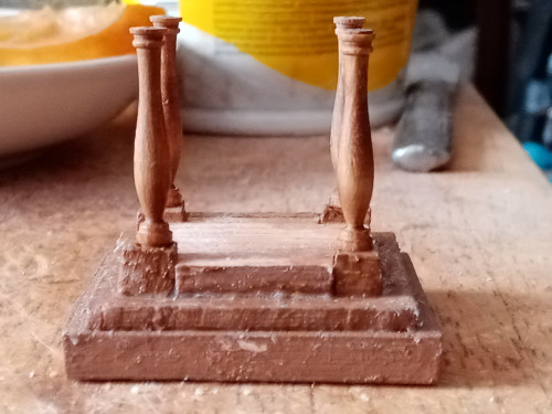

Re: Повелитель Морей от Юрия

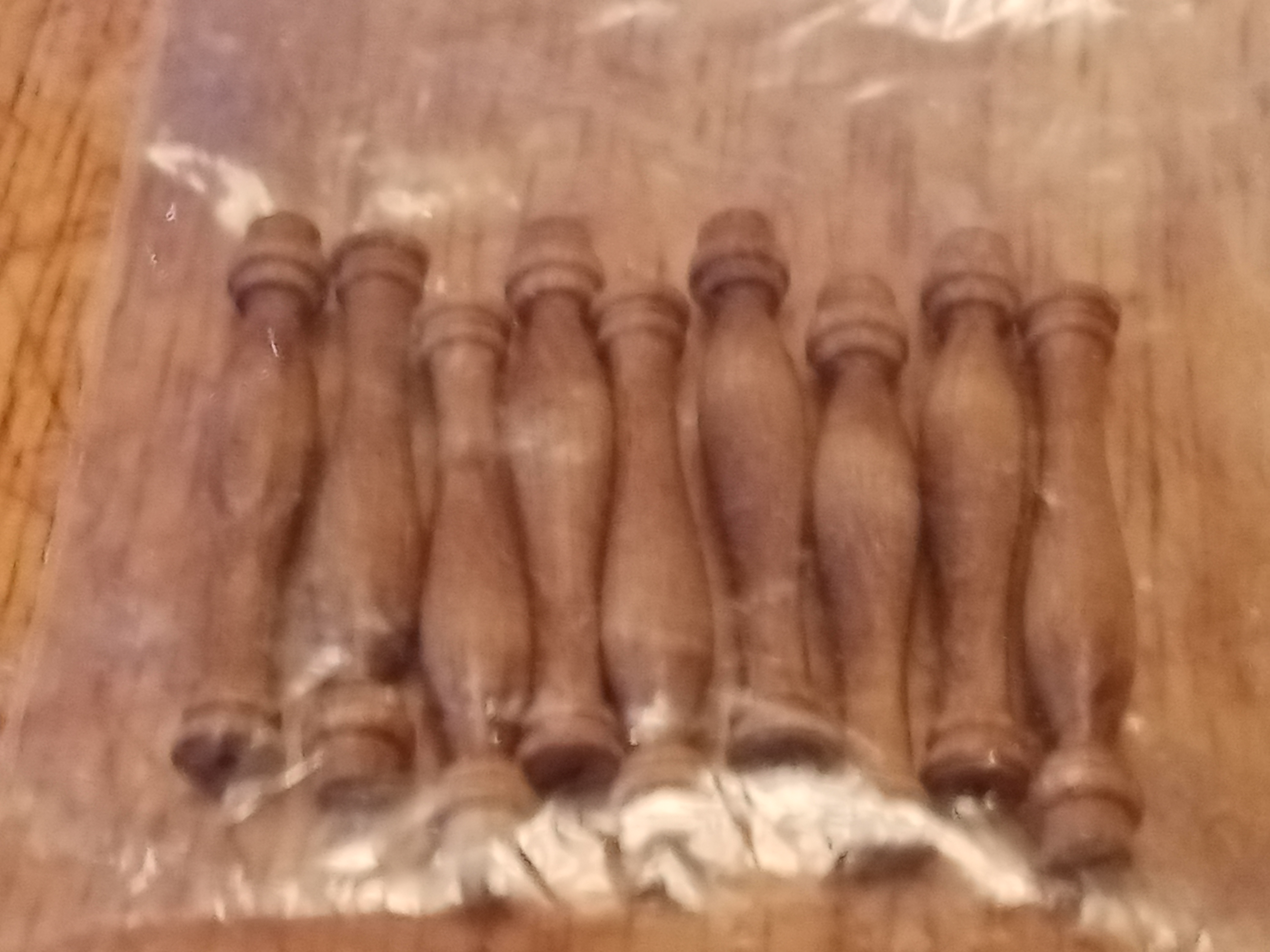

вот такой формой буду делать стойки для своей колокольни , а крышу буду делать по другой фотографии, основание верха крыши колокольни , как прокатная крыша и в верху крепиться вершина - купол колокола с уважением к Вам Юра, добра и всего хорошего и удачи в моделировании и всех делах

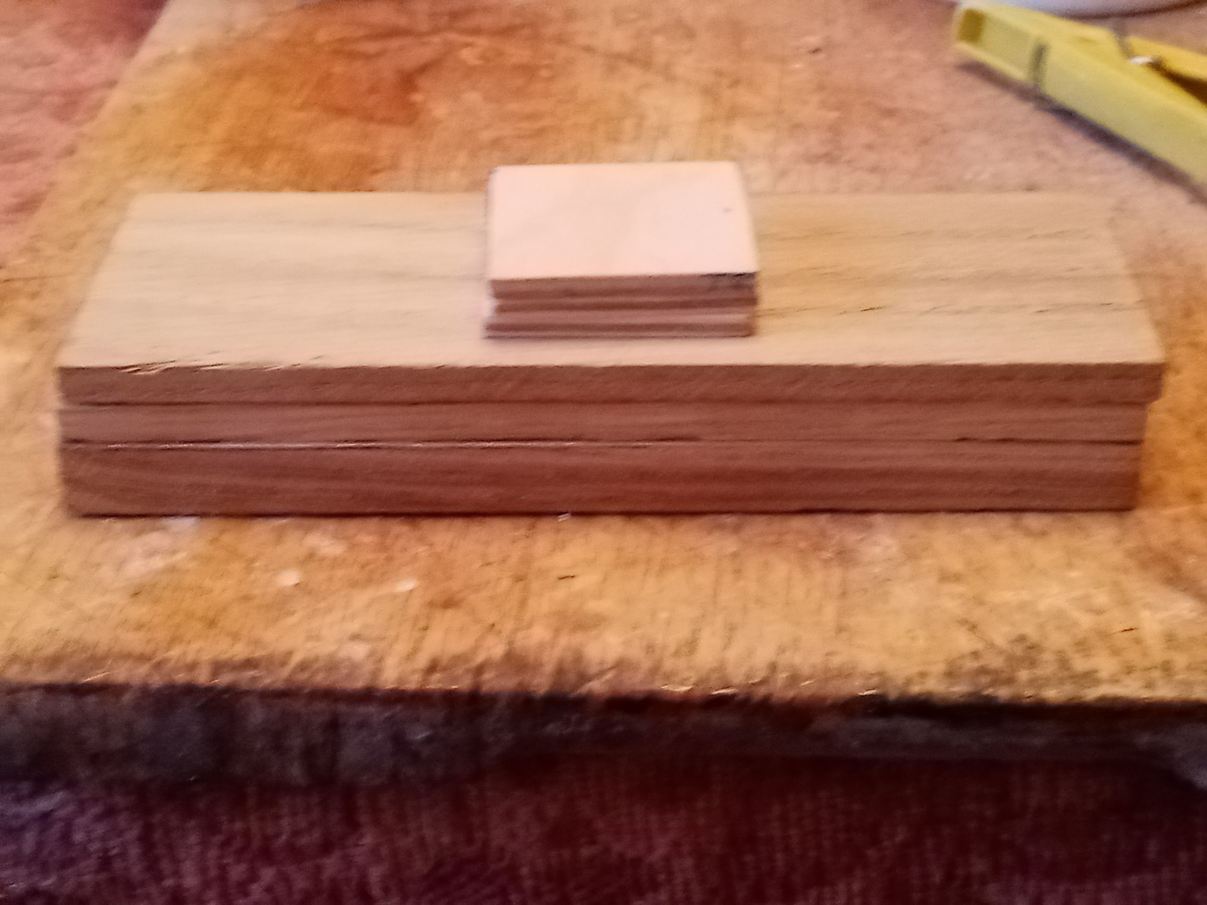

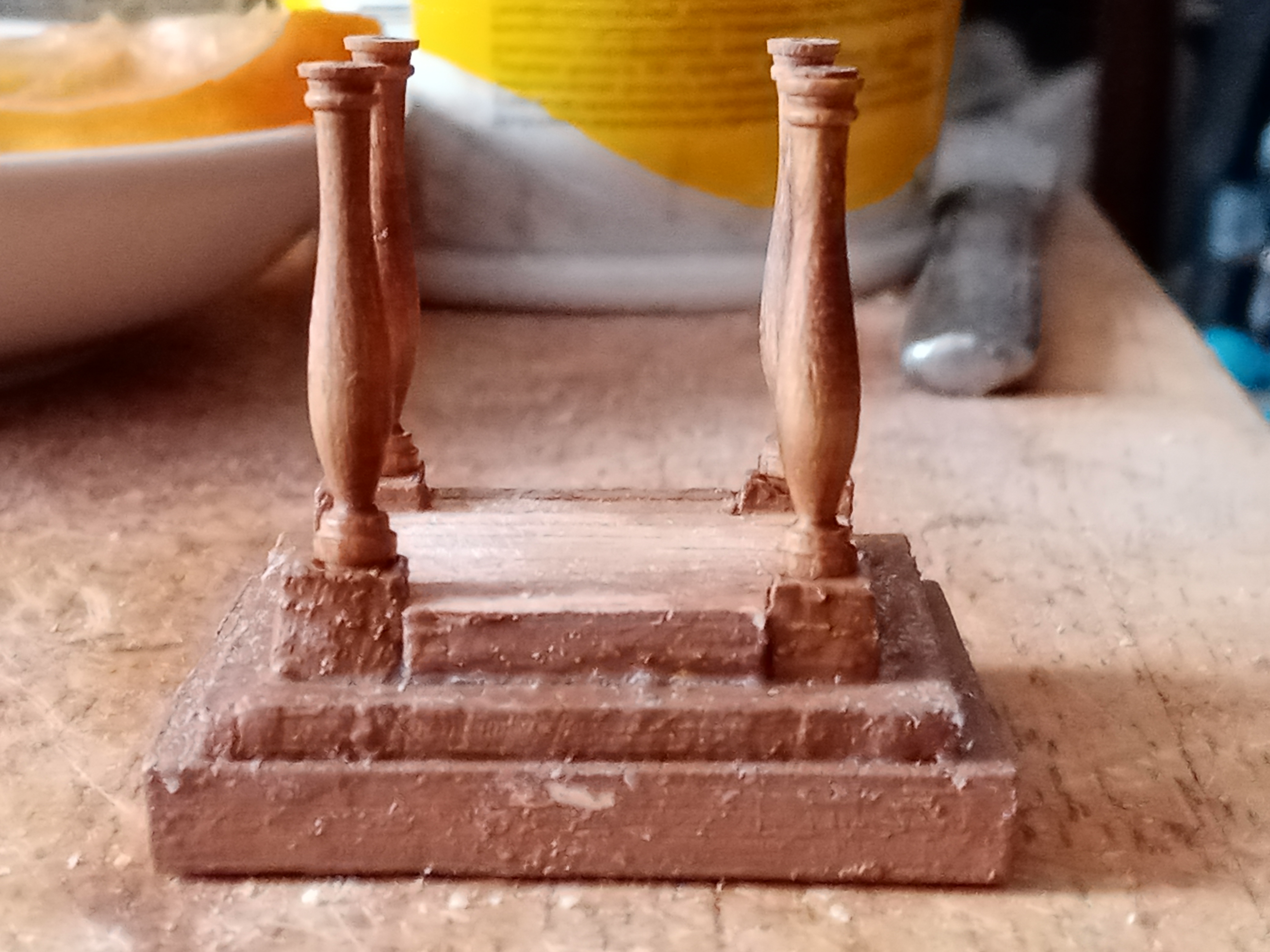

Здравствуйте уважаемые моделисты и участники форума о постройке корабля - Повелитель Морей - собрал на сухую свою новую - колокольню - за место старой - колокольни - на нижнем основании сделал квадратные небольшие ставки , крепится будут вставки на чифты сделанные из скрепок и на клей клеить и на вставки крепятся стойки овальные, готовые , крепится будут тоже на чифты и стойка колокольни будет крепится на квадратную площадку немного выше от приклеенных решетшаших люков и верхнее основание тоже стойки крепятся к вставкам квадратных и из площадок сделаю верхний основание колокольни, как прокатная крыша и на ней купол колокольни , а колокол в середине стоек на верхнем основании в внутри стоек с уважением к Вам Юра, добра и здоровья и успехов в моделировании и удачи

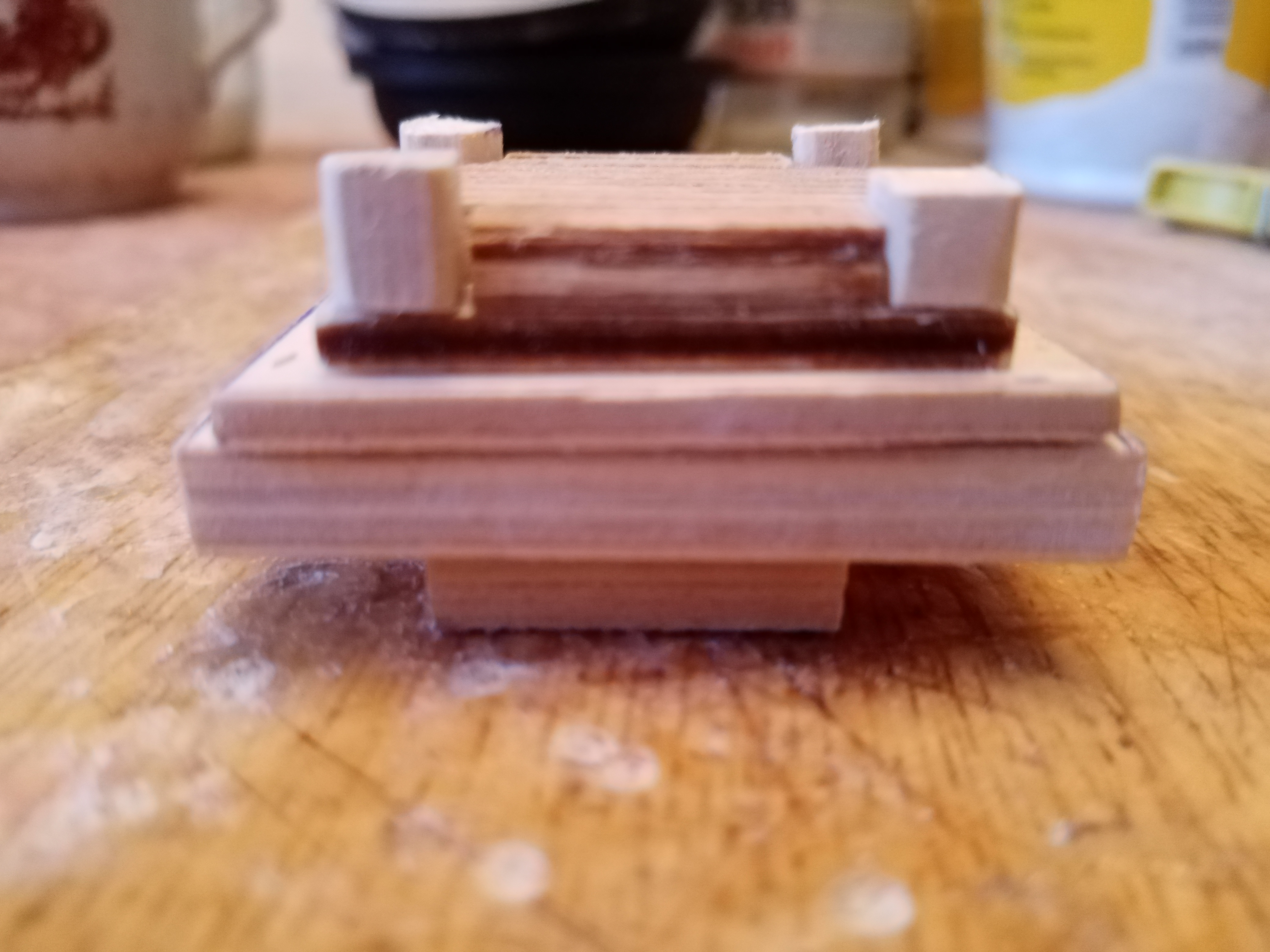

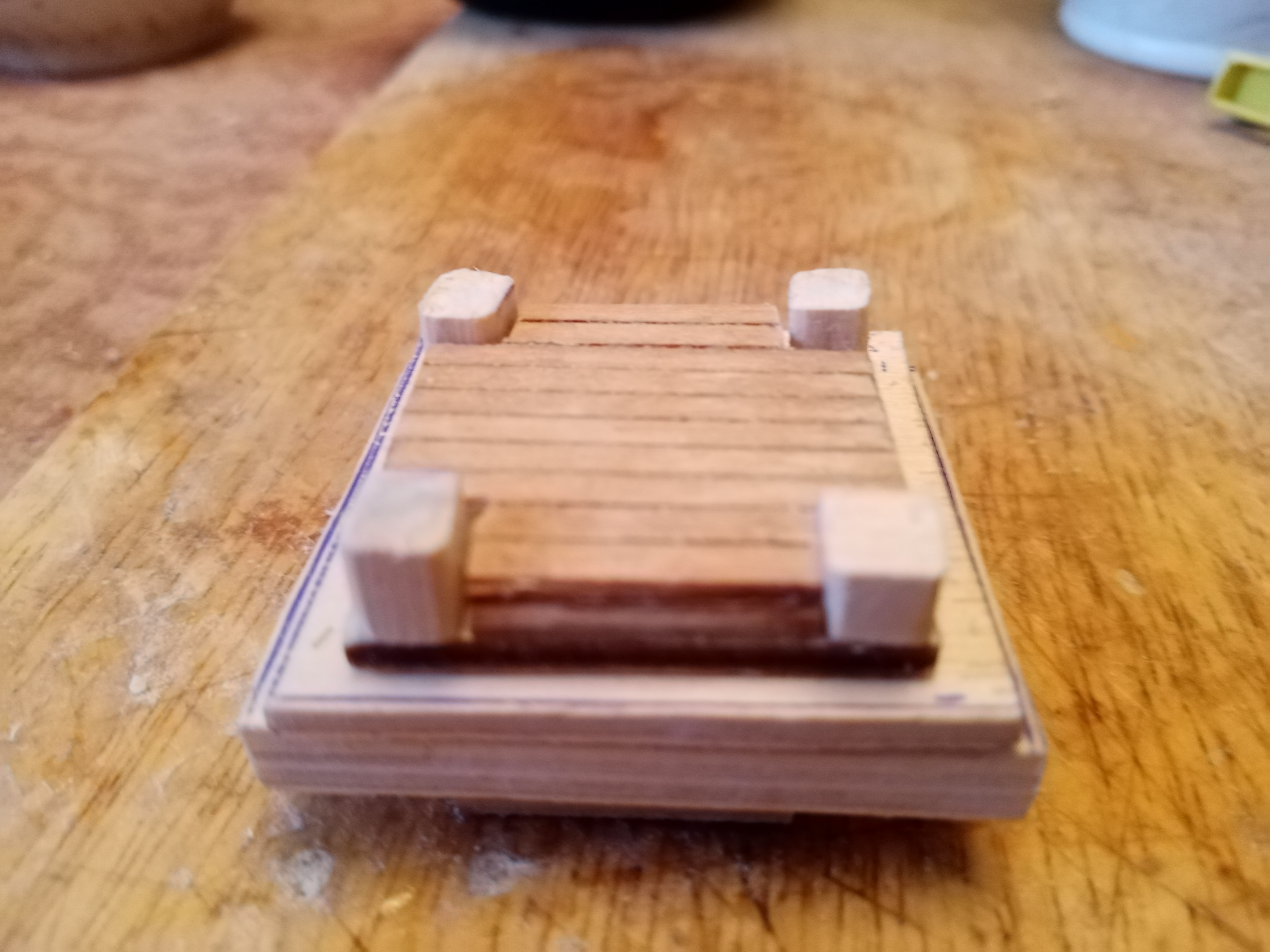

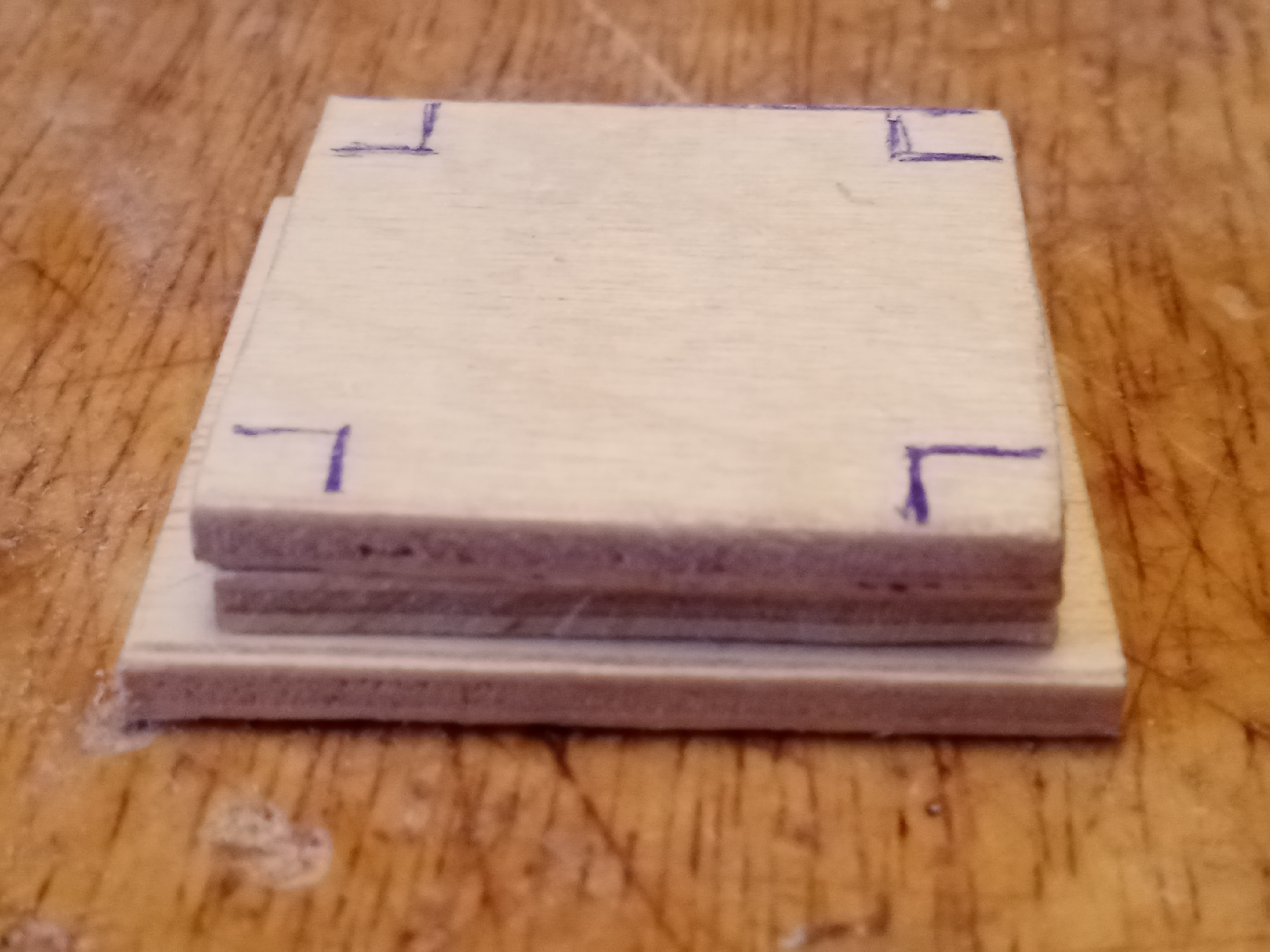

Здравствуйте уважаемые моделисты и участники форума о постройке корабля - Повелитель Морей - делаю для своего корабля - Повелитель Морей - новую - колокольню - за место старой , основание нижнее и вставки и стойки овальные приклеил на клей ПВА - контакт для дерева и бумаги , каплями промазал основание, а вставки и стойки с отверстиями на основание приклеил клеем монолит секундный клей вставил в отверстия основания - овальные стойки пристучал маленьким молоточком стойки овальные и обмазал основание клеем и вставил стойки и выровнял что бы ровно стояли и вернию квадратное основание просверлил отверстие и в отверстие приклеил на клей монолит секундный клей вершину - маленький купол с острой пикой
, а нижнее основание - маленький квадрат приклеил на среднию палубу возле решетшатших люков на палубе, на это основание приклеивается - колокольня - собранная и приклеенная , прежде тем как приклеивать на среднию палубу - колокольню - нужно сделать на 3 изгибах , где пушки выглядывают в круглых портах,
сделал на ватмане эскиз рисунок 3 изгибов обводил карандашом изгибы, хочу сделать по этим рисункам - 3 изгиба на фанере и сделать стойки, как на мостике - перила с стойками и на верхнее основание приклеивать круглые вставки для связывания на них такелажа , связанные из ниток канатики , с уважением Юра удачи и добра и здоровья и успехов в моделировании и в насущных делах
- Oldman
- Сообщения: 714
- Благодарил (а): 409 раз
- Поблагодарили: 378 раз

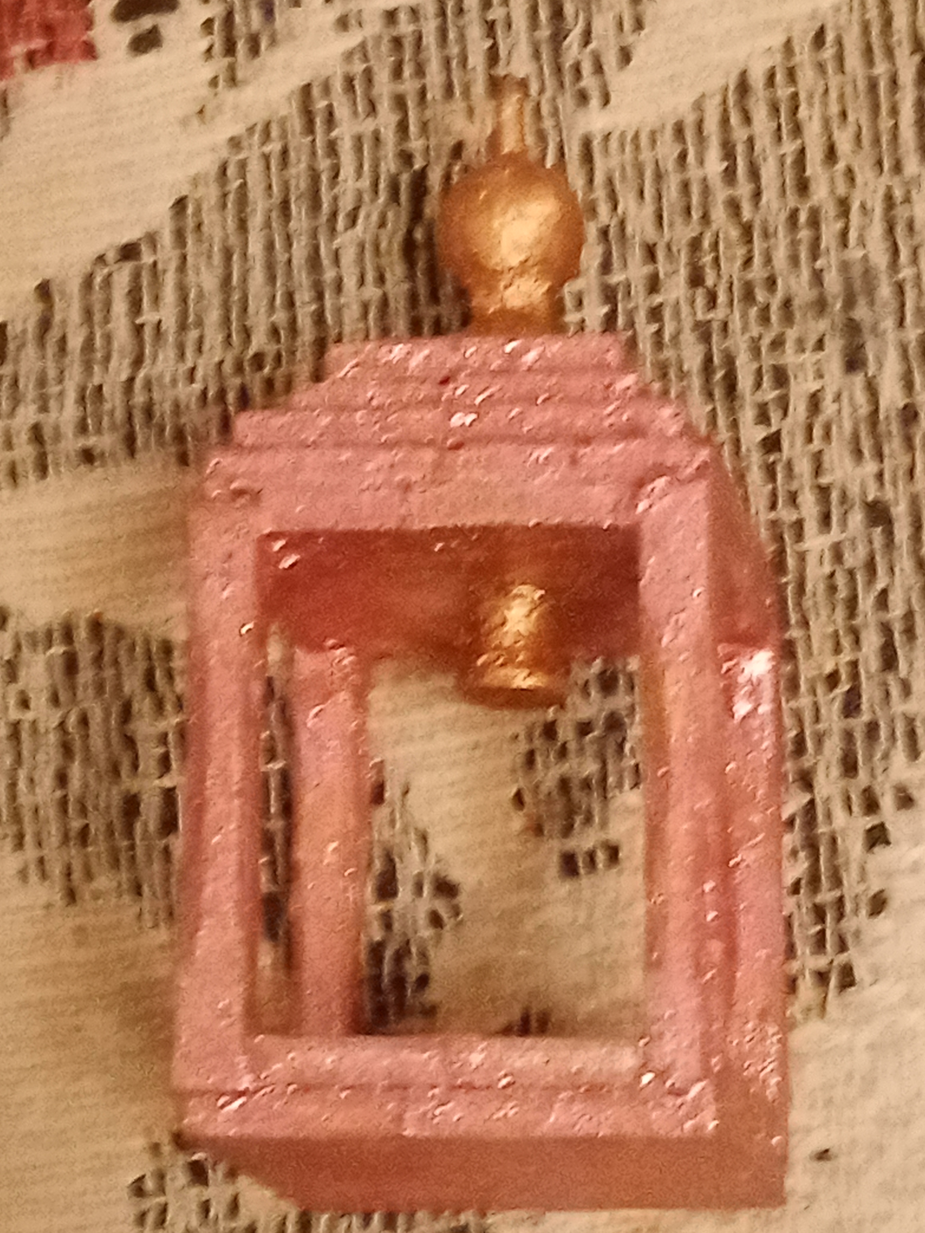

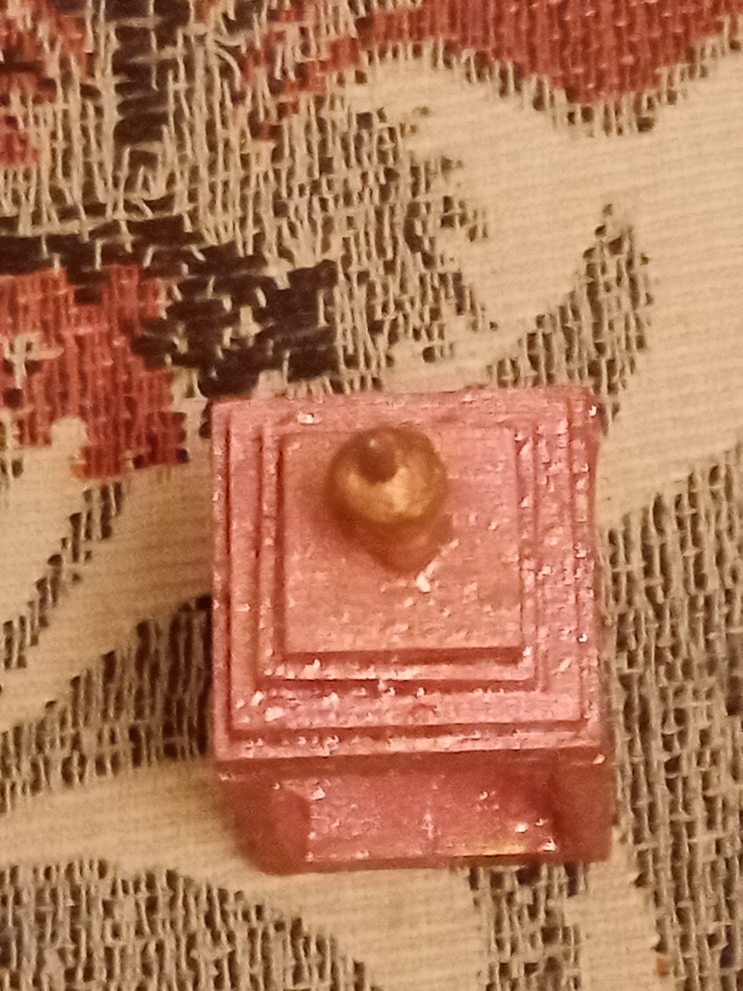

Юра, ты совсем не шлифуешь детали и от этого они выглядят страшно. На торцах видны трещины, годовые кольца, торцы мохряться. Кругом сопли от клея. Я тебе уже неоднократно писал - обрати внимание на шлифовку, но тебе как об стенку горох. Не хочешь ты учиться.
Колокольня не отшлифована, ужасно покрашена густой краской по нешлифованной поверхности.
Клей.
Сопли от клея размазаны по всем деталям.
Смотри какую красоту делают люди, и сравни с тем ,что у тебя получается.
Клей.
