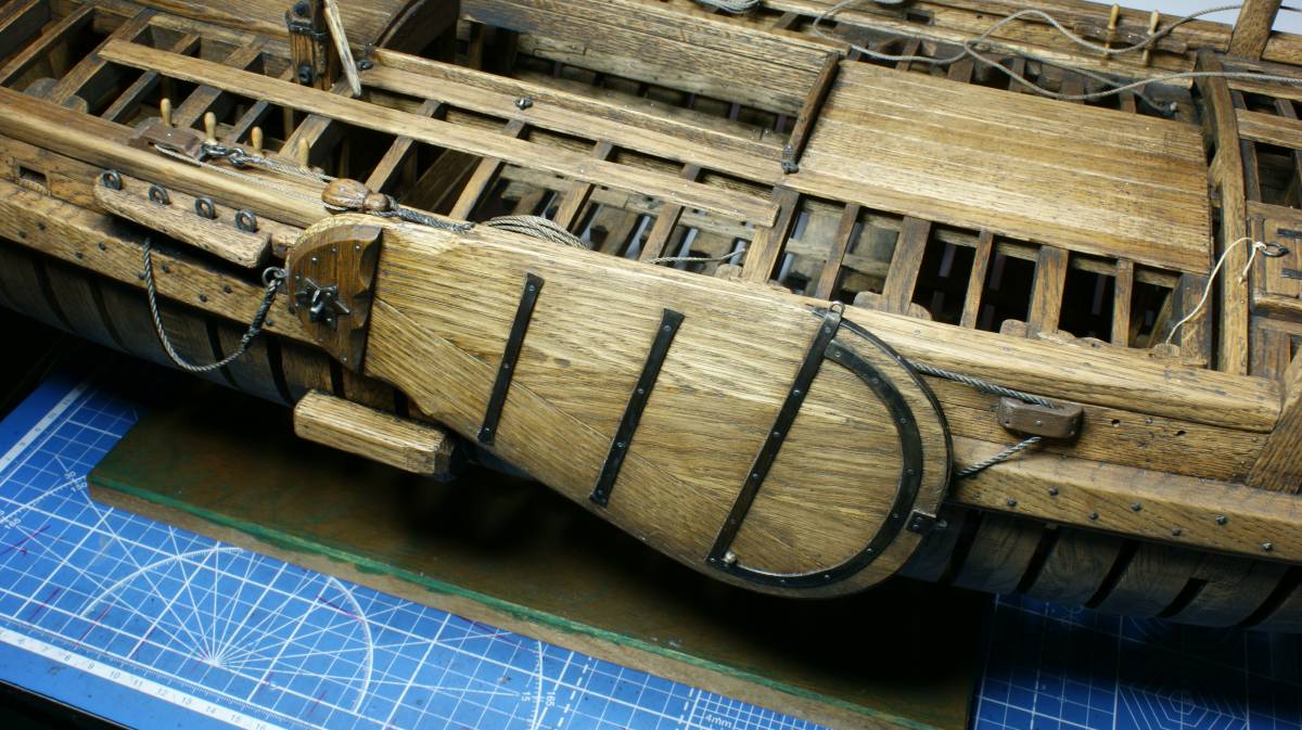

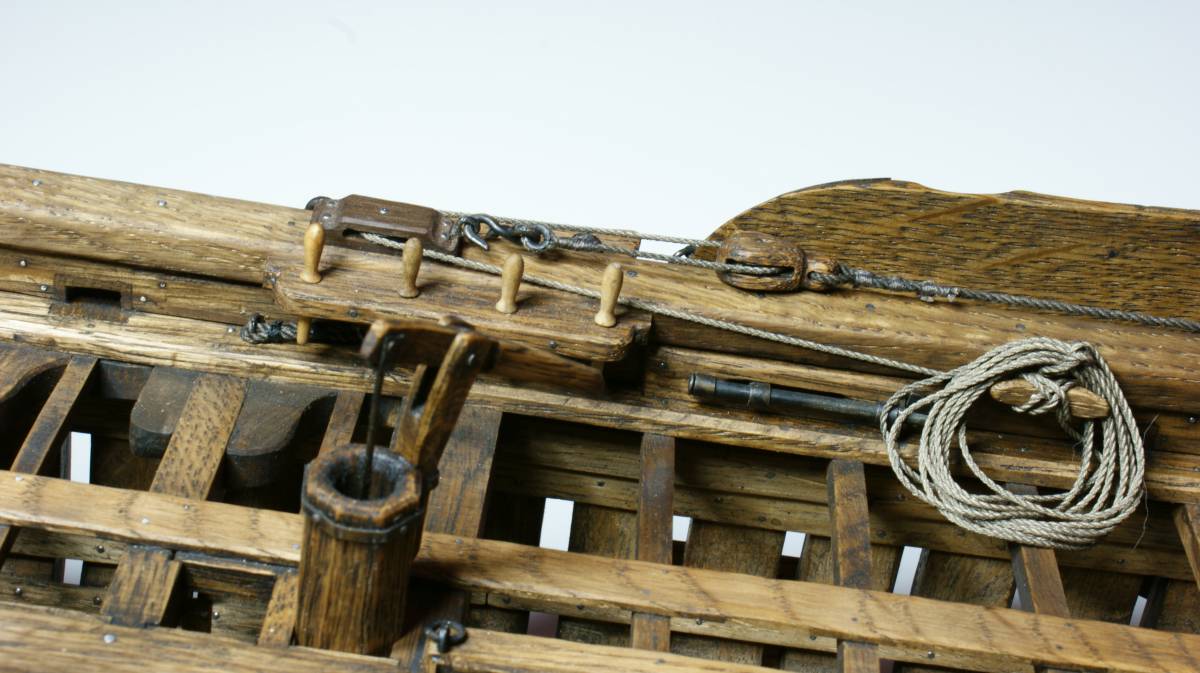

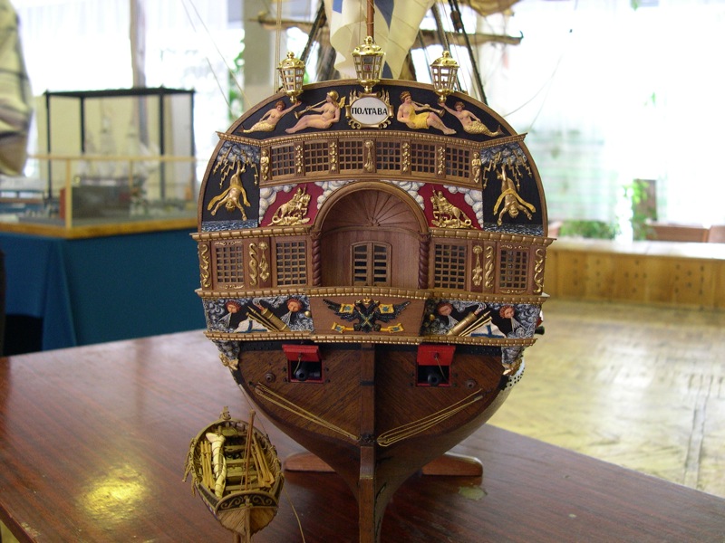

Ну что ж , Удачи Вам ! Посылаю несколько фотографий надеясь , что в чем то они помогут вашей фантазии...

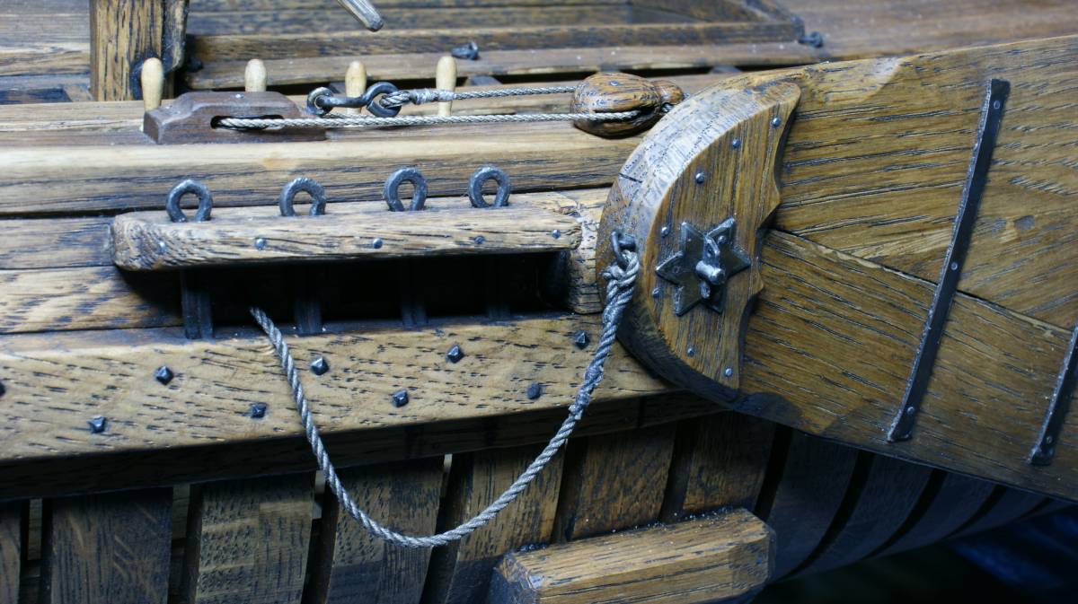

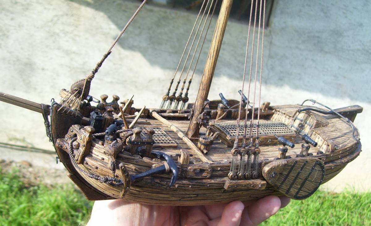

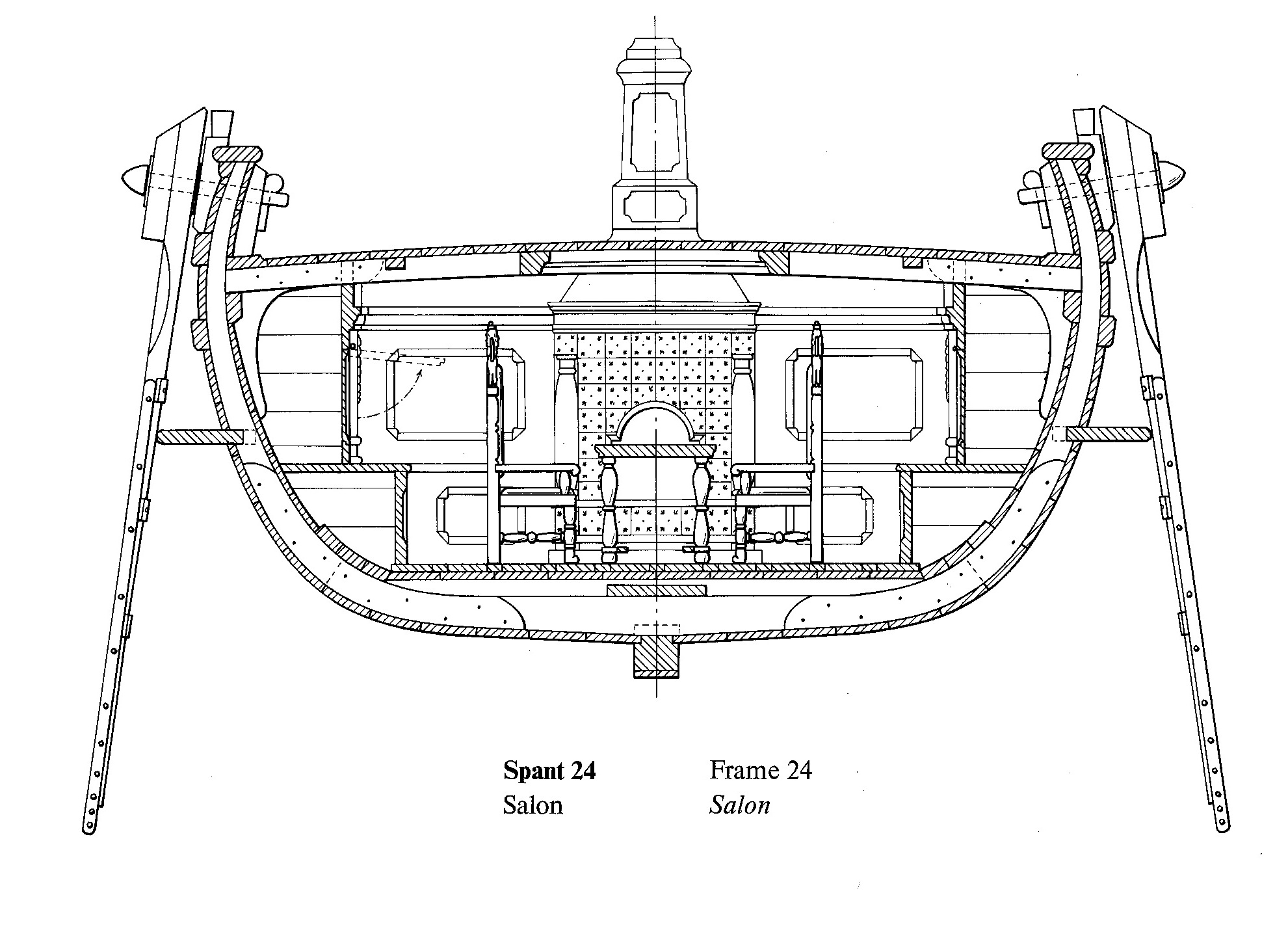

Давайте, я подкину еще несколько фото как вся эта кинематика со швертцами выглядит на модели?

Для меня это загадка, такое крепление шверта. Я встречал в интернете такой тип крепления. Для меня это загадка! Я в юности много ходил и на "Оптимистах" и на "Кадетах" У меня дома была куплена польская "Мева" Все эти швертботы имели швертовые колодцы. Здесь всё понятно. Это современное крепление шверта! Шверт в принципе нужен для того, чтобы уменьшить дрейф судна в сторону, если ветер не совсем попутен. Парусное судно обязательно должно опираться в свой шверт! И в швертовом колодце он (шверт) опирается в свои стенки Здесь же шверт болтается как гигантская "авоська"с пивом за бортом, практически ни чем не закрепленная. Не понимаю!

Да, интересная конструкция шверта. Я так понимаю он был перекидной - можно было в зависимости от ветра переставить его на другой борт. Не смотря на то, что крепление казалось-бы довольно хлипкое он удерживался в походном положении несколькими балками которые можно увидеть с боку лодки и вдобавок опускался под углом под лодку (не перпендикулярно, а как подводное крыло). С учетом этого, когда лодка шла - шверт сопротивлением воды вдавливался в бок лодки и таким образом держался (у контактной пары дерево-дерево коэффициент трения довольно большой).

Сам тащусь... Как оно не вылетало на волнении...керва писал(а):Для меня это загадка, такое крепление шверта.
Space писал(а):Да, интересная конструкция шверта. Я так понимаю он был перекидной - можно было в зависимости от ветра переставить его на другой борт.
Ну, скорее всего их было все таки два...
