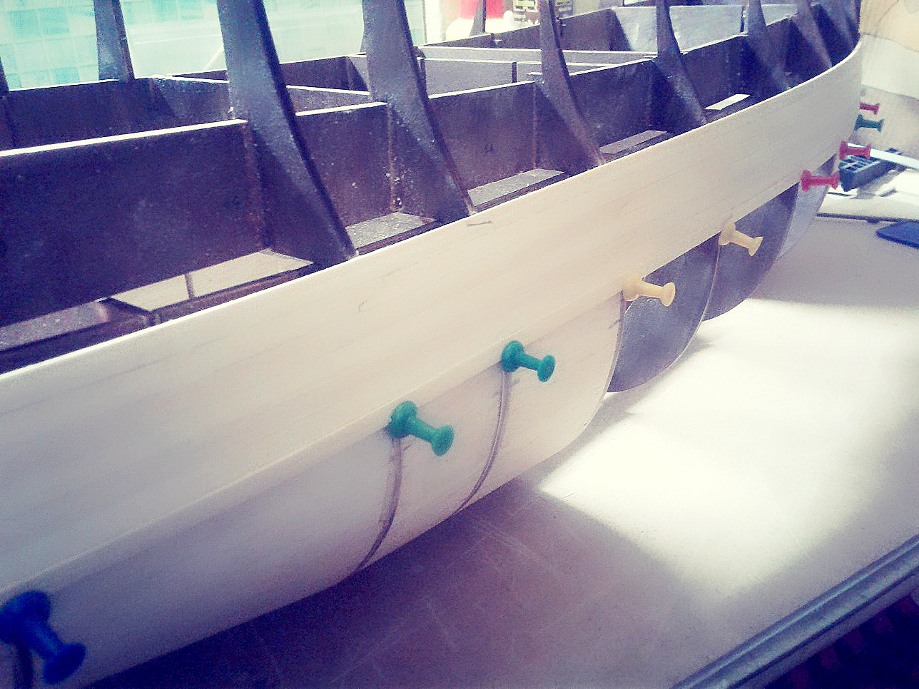

ну что ж,приступаю к черновой...
для начала приклеил планку параллельно первому стрингеру как по журналу,немного корректируя,чтобы добиться плавности линии.здесь также пользовался бейджами
Изображение Изображение Изображение
с обоих бортов планки должны идти идентично,используем для этого простейшую мерку
также положил две планки на киль,они идут без заужения
приступаем к разметке обшивки.сразу предупреждаю,объясняльщик из меня никакой,уж извините
для начала замеряем расстояние по мидельшпанготу от верхней планки до киля-получилось 16 см,то есть ровно 4 пояса по 8 планок в каждом поясе.делаем на шпангоуте,лучше на 2-3 соответствующие отметки
затем выкладываем тестовые рейки по меткам и корректируем их,чтобы они шли более-менее плавно со всех сторон

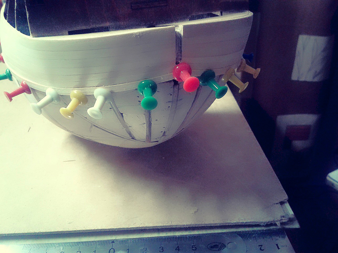

отмечаем все это дело на шпангоутах
на другом борту все должно быть зеркально
идем дальше... рисуем сетку с шагом внизу по ширине планки,у меня 5 мм
на мидельшпангоуте делим один пояс на 8 частей (ширина пояса 4 см,ширина планки 5 мм)
на других шпангоутах замеряем расстояние между метками
потом эту мерку переносим на нашу сетку и ориентируем так,чтобы мерка встала ровно между 8 линиями
отмечаем и переносим на шпангоут
все перечисленное делаем на каждом шпангоуте на обоих бортах
в результате мы разметили все рейки.затем берем планку,прикладываем,отмечаем положение шпангоутов и с помощью циркуля переносим нужную ширину на планку
полученные отметки соединяем,обрабатываем планку по полученной линии
процесс долгий,но оно того стоит :D

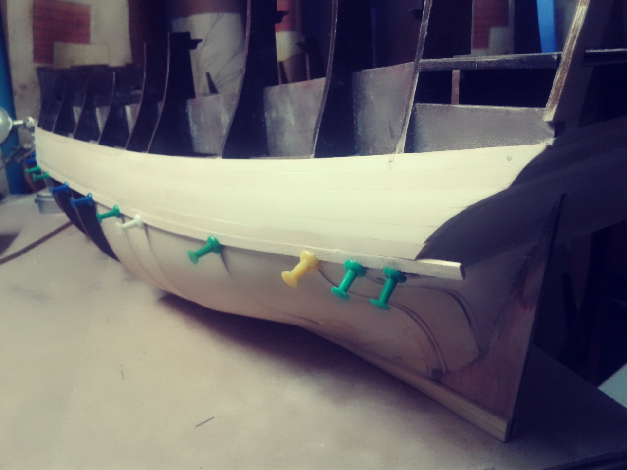

Сообщение Raiden » 18 май 2017, 23:49
Прикинул обшивку-получается в носу планки идут без заужения и придётся гнуть на ребро, в корме заужения 1-2 мм

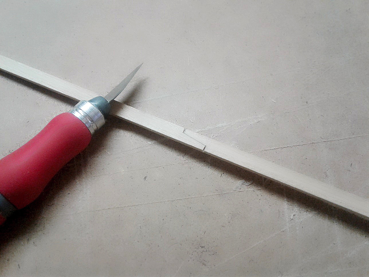

WandTimon писал(а):А где твои подробности обшивки, по фотке с другой темы - несколько рядов ;) . Особенно хочется узнать по способу стыковки. Не представляю как ты рейки стыкуешь в такой замок. Еще отрезать рейки под угол 45 каждую понятно, а как у тебя представить не могу. Какой-то шаблон, а потом кропотливое отрезание ножом/пилкой ?
Шаблона нет,все на глазок.режу обычным модельным ножом,довожу надфилем
Дорогу осилит идущий

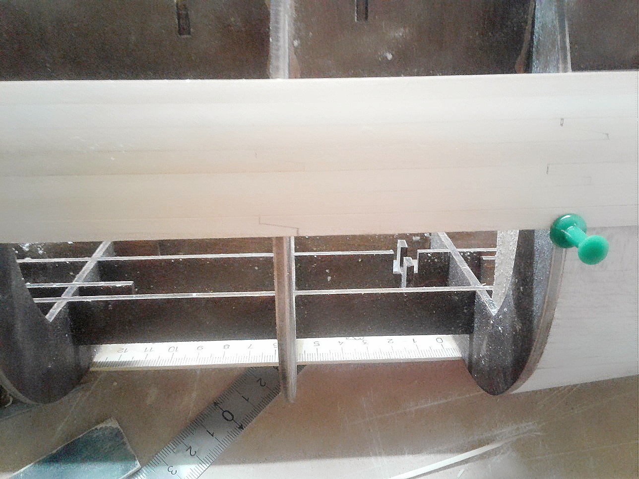

Re: "Повелитель" от raiden
Сообщение Raiden » 23 май 2017, 23:50
Рейку приклеиваю и соседнюю довожу уже по месту

Сообщение Raiden » 23 май 2017, 23:53
По обшивке:медленно,но верно :D
