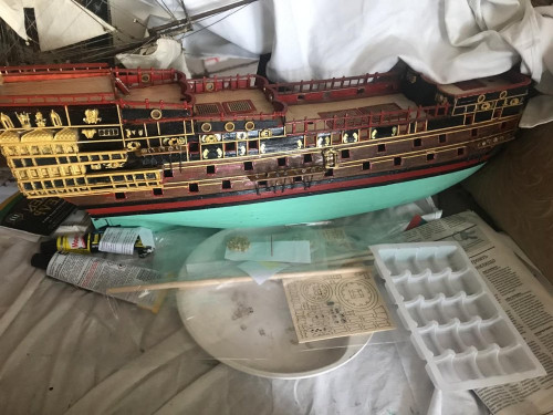

Такой краски у нас нет, будем искать. На фото не понял, поясните пжста морских коньков и украшения бушприта, все что приходит желтого цвета вы тоже той-же бронзой покрывали? Краска с этих деталей не слазит? Юферсы на мачтах штатные или из лавки?
- Michael
- Сообщения: 157
- Зарегистрирован: 18 май 2015, 22:40
- Благодарил (а): 33 раза
- Поблагодарили: 192 раза
Re: Сборка «Повелителя» - общий раздел
ВСЕ детали украшений, включая латунных "коньков" и щиты, загрунтованы, покрашены и покрыты матовым лаком, чтоб не облазили. Гвозди, рымы, кольца и т.д. - химическое чернение. Юферсы все покупные - орех - отбеленный, затем тонированный эбеновой морилкой (количество вант у меня больше, чем в журнале).

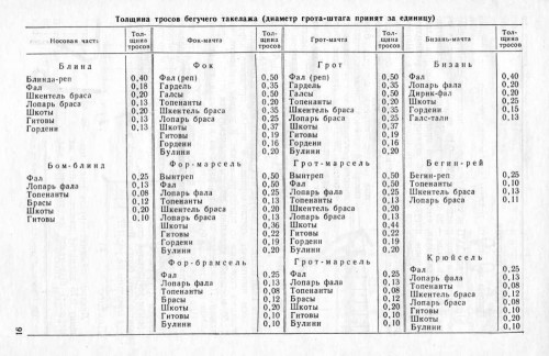

Привет, может кто поможет и подскажет по поводу такелажа - стоячего и бегущего, не могу узнать я длину ниток которые нужны для связывания на корпусе корабля - Повелитель морей весь такелаж напишите мне пожалуйста мне
все длину ниток, которые буду связывать все мачты и реи на корабле - по длине корпуса и по высоте всех мачт.
- Сообщения: 317
- Благодарил (а): 173 раза
- Поблагодарили: 140 раз
Добрый день, я скачал в интернете таблицу (не помню, но здесь кто то выкладывал диаметр канатов всего такеллажа) и по ней буду делать, а длина не принципиально, на тросомоте можно делать разныеyura trohkalev писал(а): ↑20 авг 2019, 21:33 Привет, может кто поможет и подскажет по поводу такелажа - стоячего и бегущего, не могу узнать я длину ниток которые нужны для связывания на корпусе корабля - Повелитель морей весь такелаж напишите мне пожалуйста мне

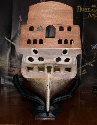

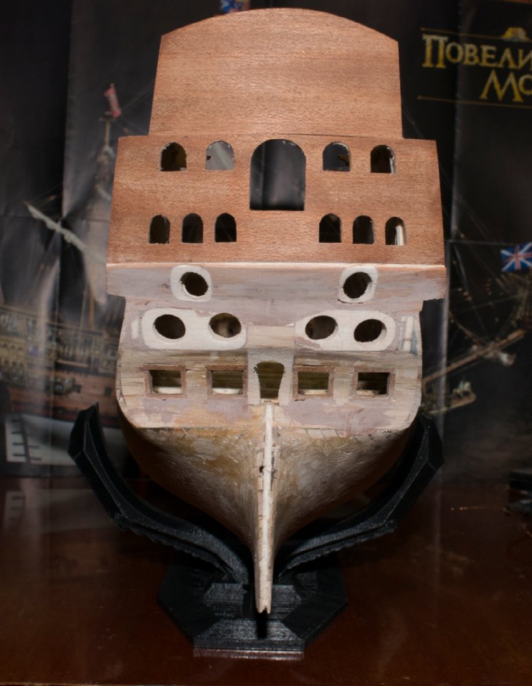

Ну, а у меня все поскромнее. Только что черновую обшивку внешнюю и внутреннюю закончил
