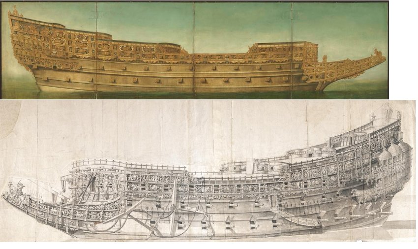

Влад, я вот смотрю каждый вечер то гравюру, то бостоновскую картину. Одна со слов, другая вроде как самого. Различия-то ведь конкретные как в конструкции, так и в пропорциях. Где же правда? Вот рисунок с Бостона мне больше симпатизирует духу того времени, хотя все моделисты модели сравнивают с гравюрой.
SOS изображения истории Бостон Гринвич.jpg (99.9 КБ) 32371 просмотр

Здравствуйте Юрий! По поводу приведенных Вами рисунков:
1. Рисунок темперой в цвете - препостроечное изображение СоС, говоря современным языком - презентация проекта, представленная королю. Автором рисунка предположительно является сам Финнеас Петт. Что было воплощено на практике, что - нет, нам доподлинно не известно.
2. Рисунок голландского художника Вильяма ван де Вельде (старшего). Корабль запечатлен на верфи ориентировочно в 1660г. перед постановкой на "большую реконструкцию". При этом определённые изменения в конструкцию уже были внесены в ходе ремонта в 1651 г.
Есть ещё гравюра Пейна, на которой СоС изображен после спуска на воду в 1637 г. В ней тоже имеются отличия от приведённых выше изображений. Таким образом можно констатировать, что "истина где-то рядом"©.
Каждый решает для себя, какой вариант изображения брать за основу при постройке модели, какие источники использовать.

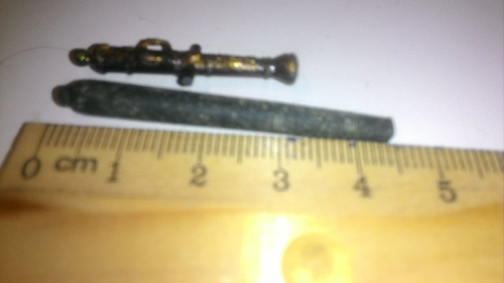

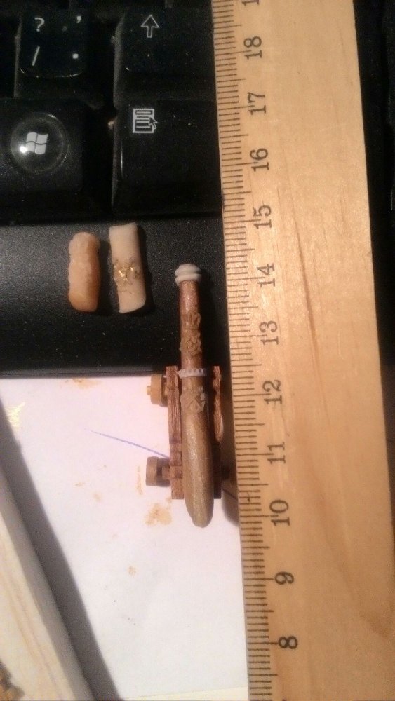

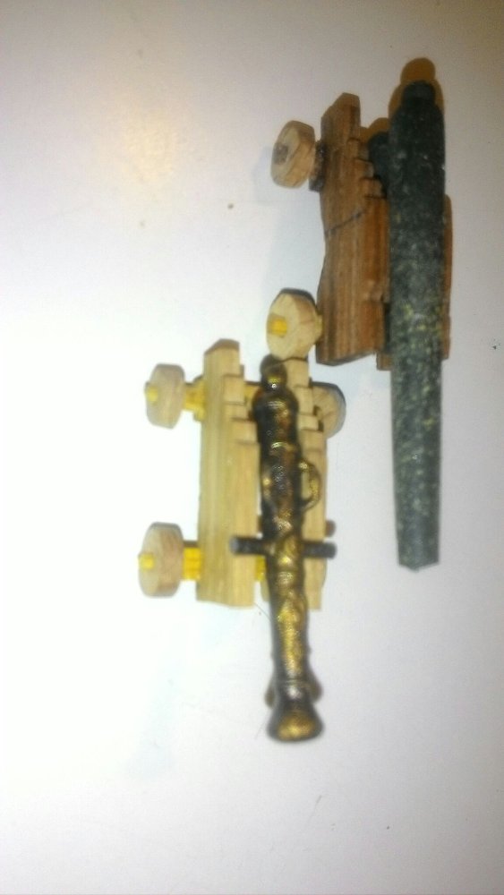

Тут как-то незаметно пришло время примерки орудий на палубе, пришлось малость переключиться. Как и говорил, орудия будут полноценные, чуть упрощены лафеты. Естественно лафеты будут закреплены к палубе на штифты, сами стволы будут монтироваться уже после окончательной сборки модели. Но примерить всё надо уже до того, как палубы будут закрыты, через порт много не навояешь. Исходил из того, что при открытой крышке порта ствол будет выступать за границу отвеса кромки крышки (примерно 10 мм наружу корпуса).
Вот практически всю неделю посвятил стволам и их орнаменту. Десятки слепков, оттисков, пробных отливок. Считаю, что макет вполне удался. Осталось выточить ствол, перенести на него орнамент, отлить и довести до ума. Это и будет мастер-модель ствола - пожизненная (коллекционная). Естественно на макете есть отклонения, которые учитывают усадку металла при литье и припуск на обработку (доводку).

Паста восковая для золочения богатая. В основе всё одно, бронза. Просто проба пера. Делал галеру, но там корпус красно-белый и оттенок вполне вписался.
Лично моё мнение, что этот оттенок не для чёрной основы, слишком желтит. Надо что-то теплее, но это теплее - это только золото высокой пробы, где-то около 800-й и выше :?: А бронзу как ни крути... .
И потом ещё один нюанс. Плохо держится на пластике, нужна другой разбавитель или по грунту. По дереву я развожу жидко скипидаром и кисточкой в один слой. Потом сушка 2 дня и уже нормальной консистенции слой (из тюбика). Большой слой не держится при обработке (проверено). После сушки, пару дней, можно слегка полирнуть или "погладить" для придания блеска.
Кстати, кажется тоже, продаётся на "Верфи", но там цифра "2", у меня "3" (покупал 4 года назад). Может сейчас что-то другое по оттенку, но стоит..., зато можно хоть всю модель "обмазать". Требовательна к сроку хранения, так что смотрите дату, если что.

Пока ничего не могу посоветовать. Как говорил, мой вариант не сочетается с чёрным. Беда этих магазинов в том, что нет ни одного пробника-образца этих паст.
Личное мнение - нужен именно цвет золота, а не бронзы.
Как пример могу привести вот такой вариант для сравнения. Это паста-металлик под античное золото (продаётся в Леонардо) да и по цене подешевле. Разница в том, что первое можно полировать и обрабатывать, а второе только тонкий слой (но для любых материалов). Я ей пользуюсь для так называемого эффекта выполлированных поверхностей, когда надо выделить под бронзу какие-то места на изделии методом "сухой" кисти.
Вот сравнение. На втором фото хорошо видна разница цвета.
Возможно ещё поэкспериментирую с покрытием тонирующим лаком, хотя на 90% склонен к творёному золоту.
