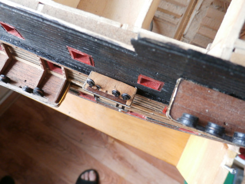

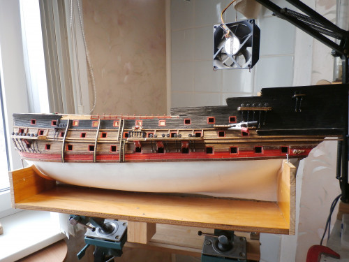

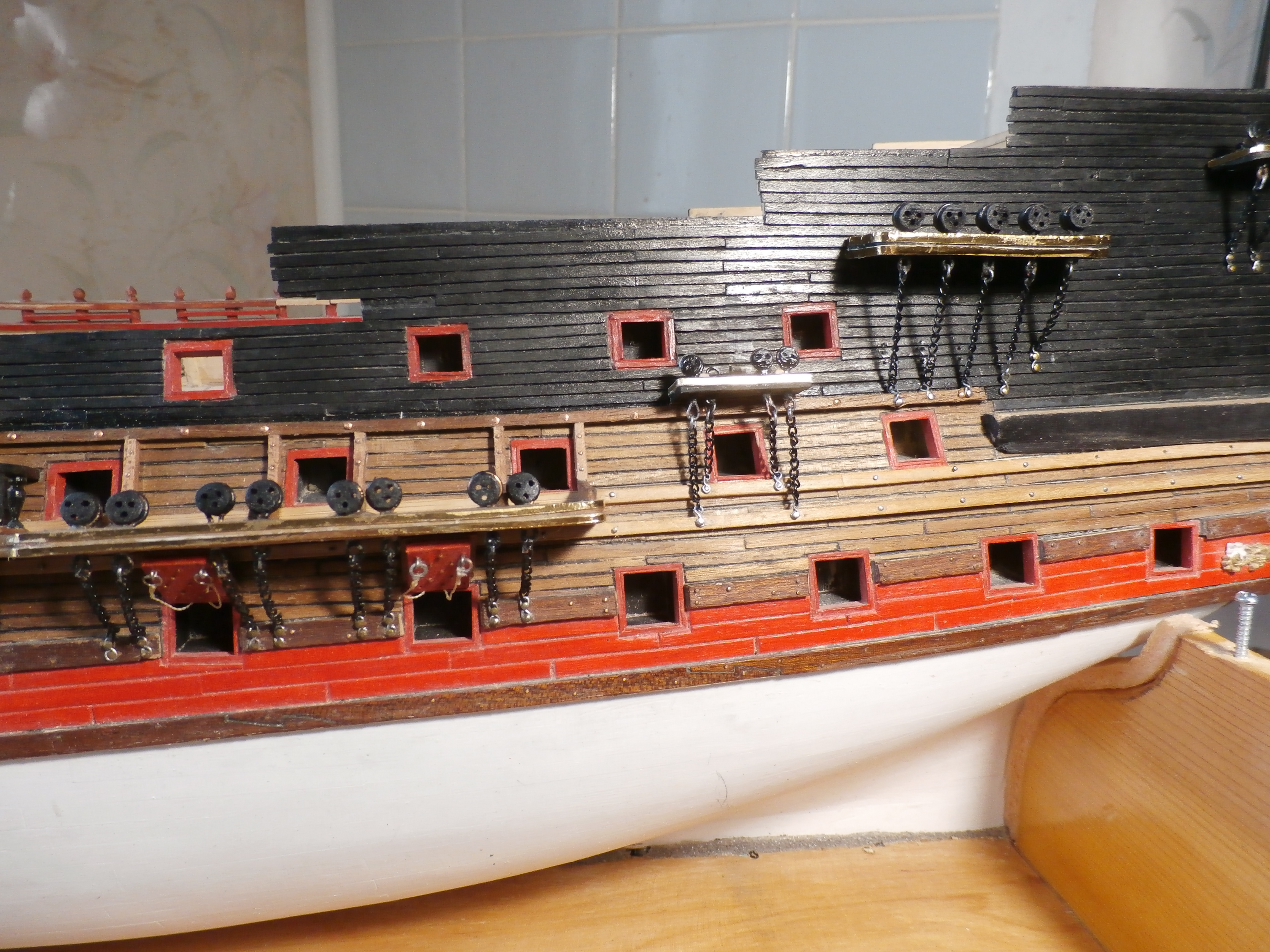

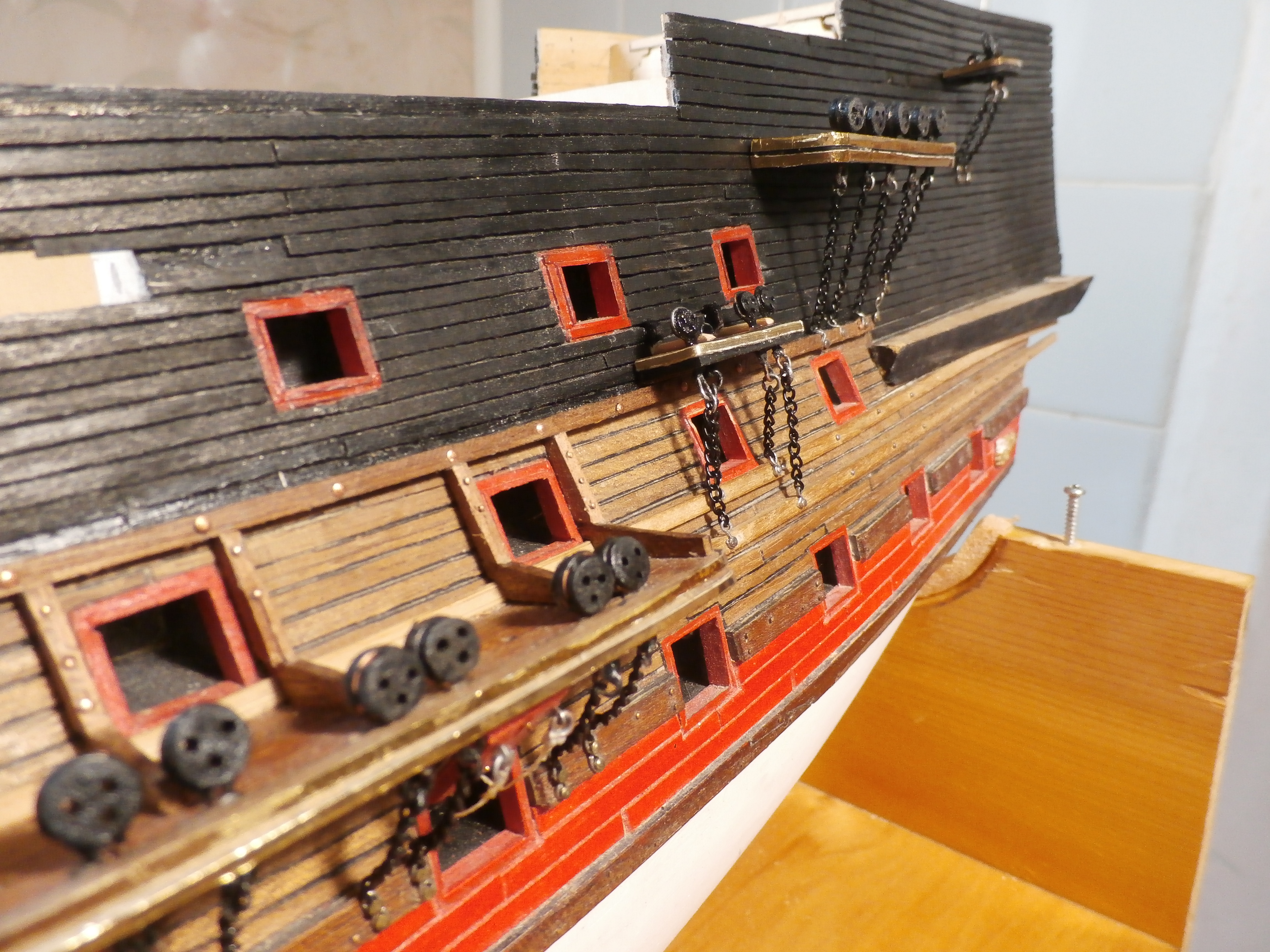

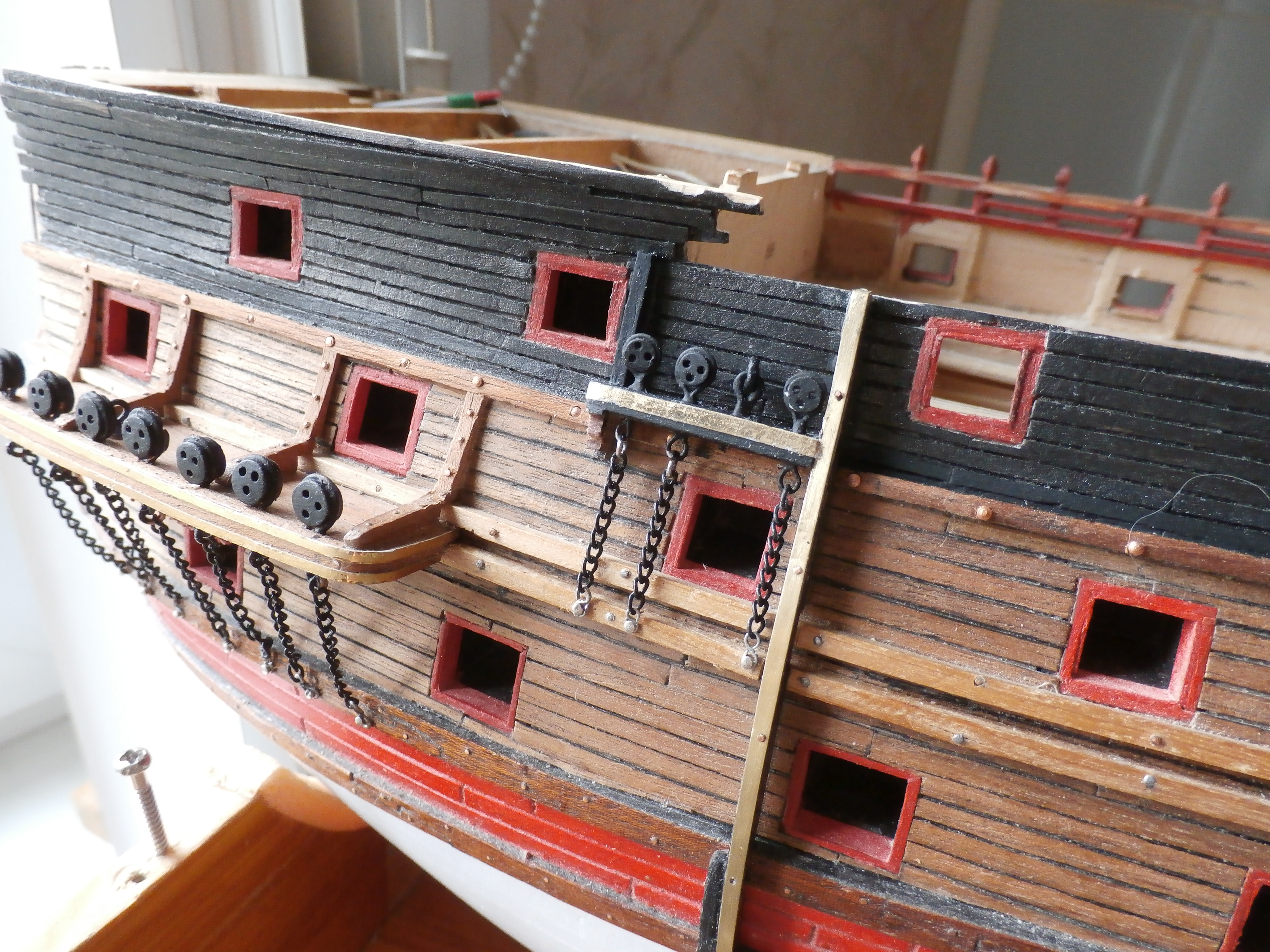

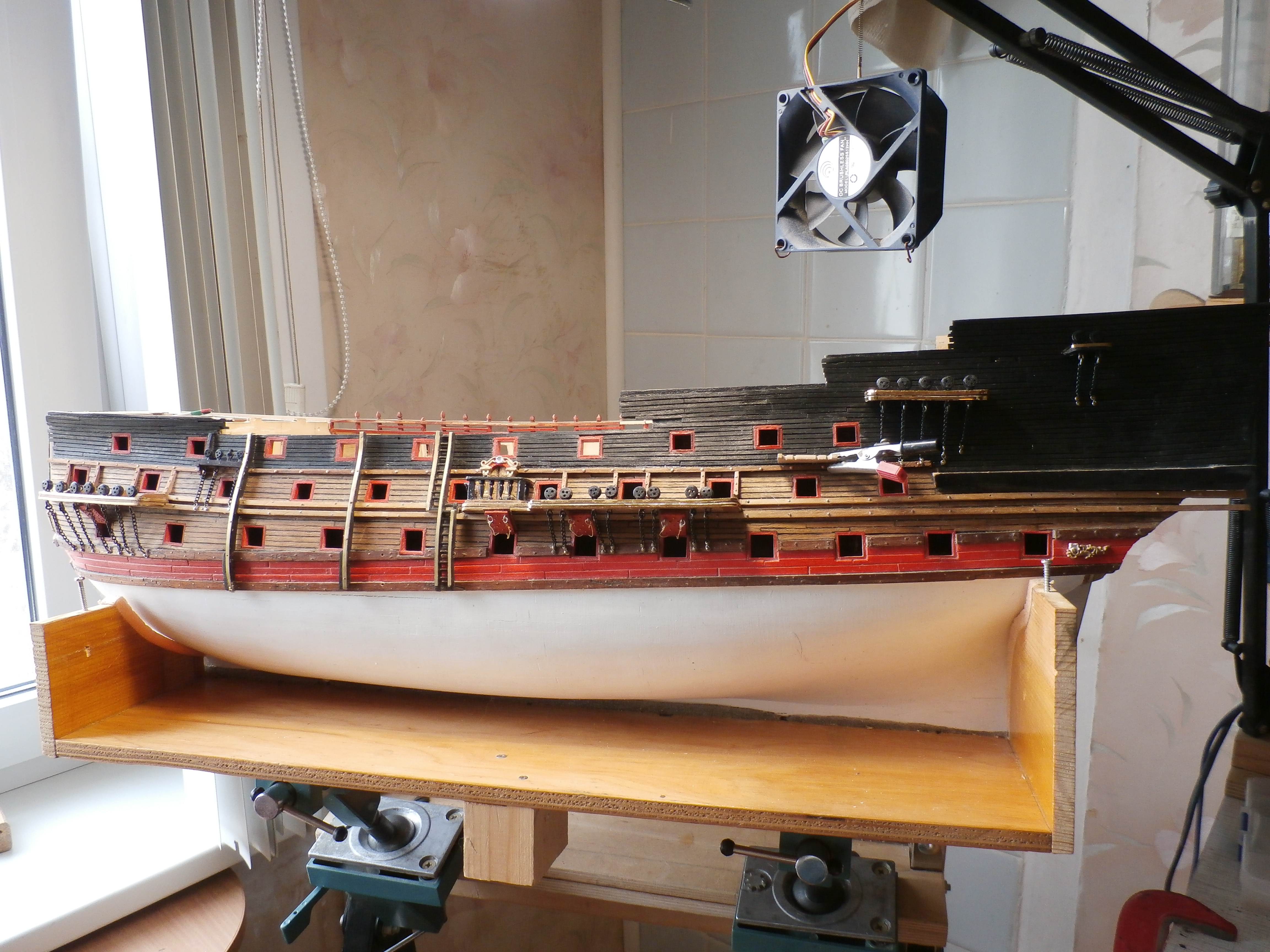

Здравствуйте уважаемые коллеги товарищи по общему нашему увлечению - судомоделизму!
Здравствуйте и просто прохожие, заглянувшие на мою веточку!

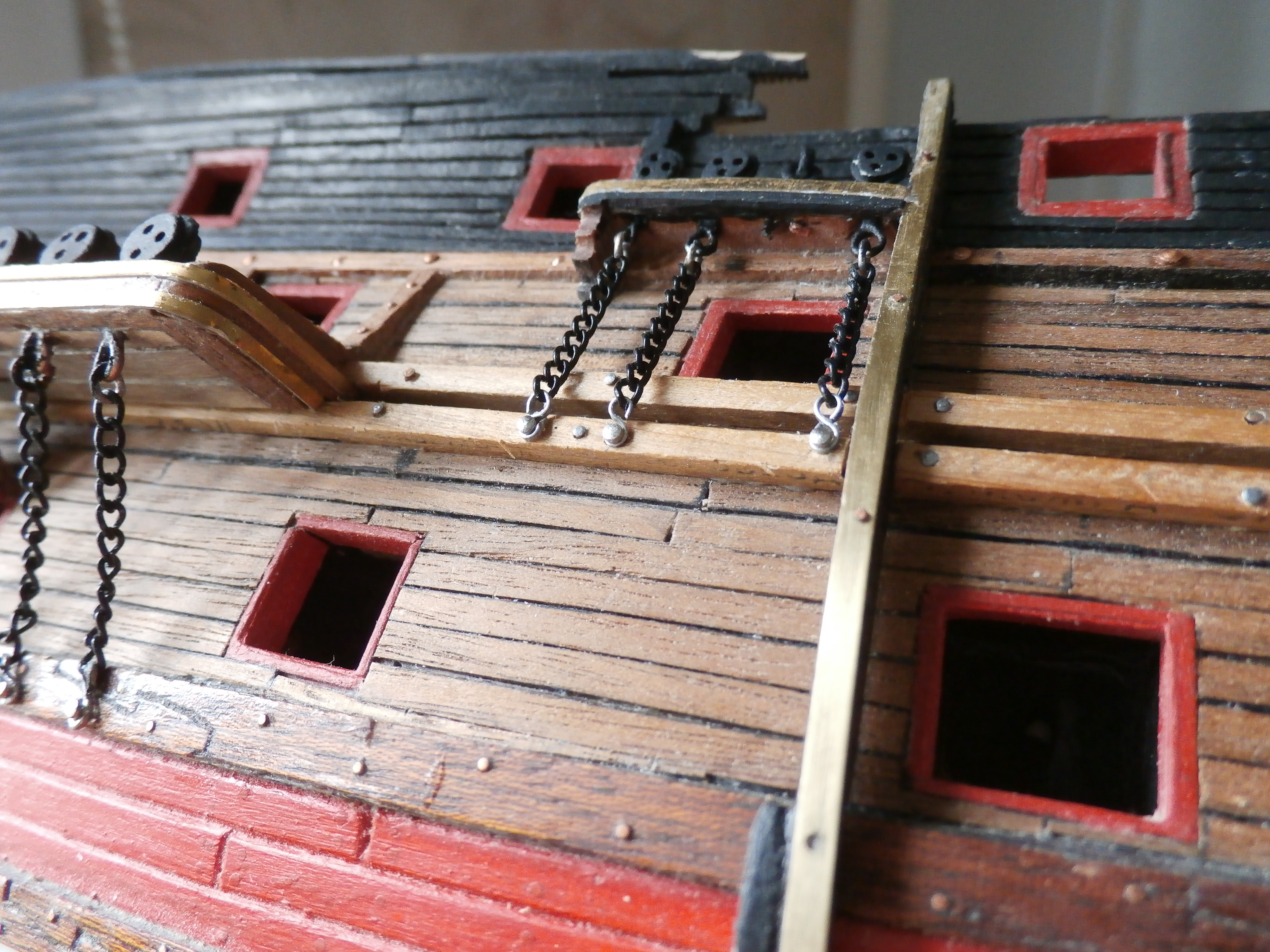

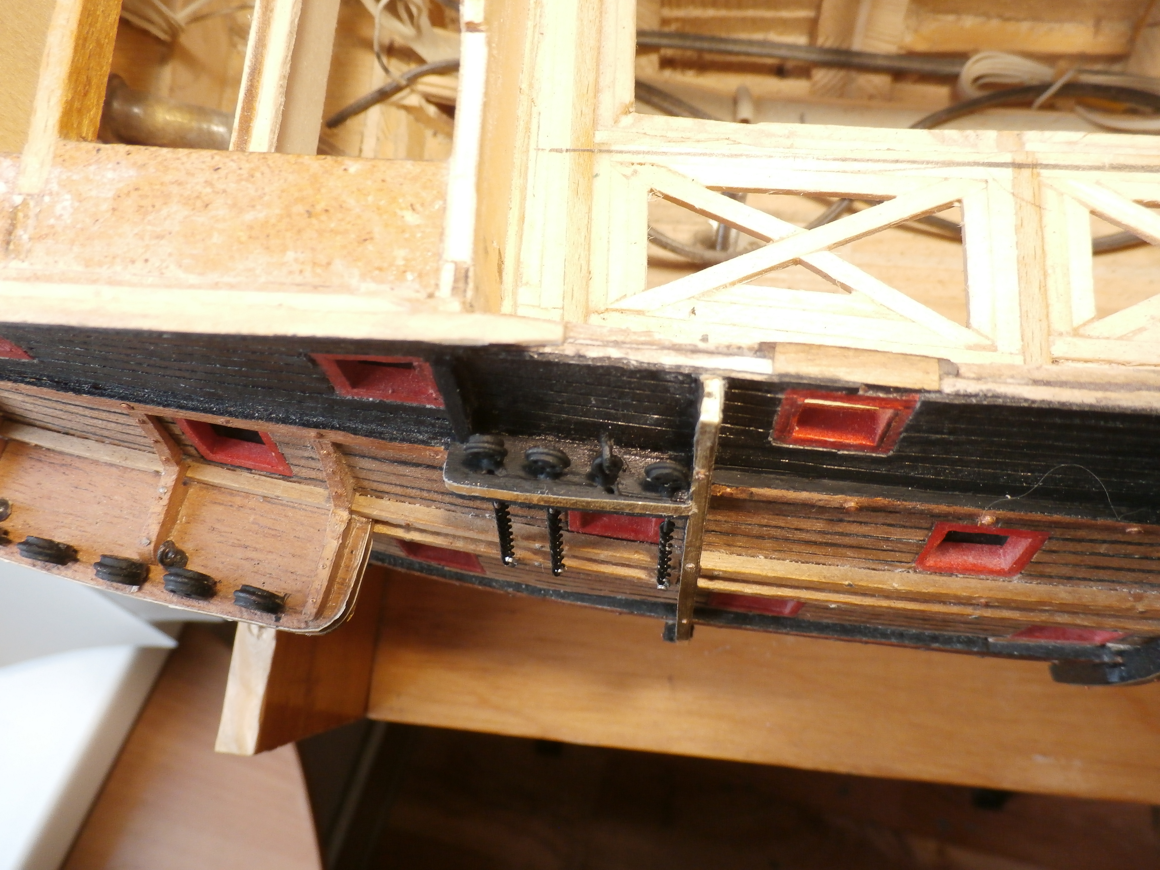

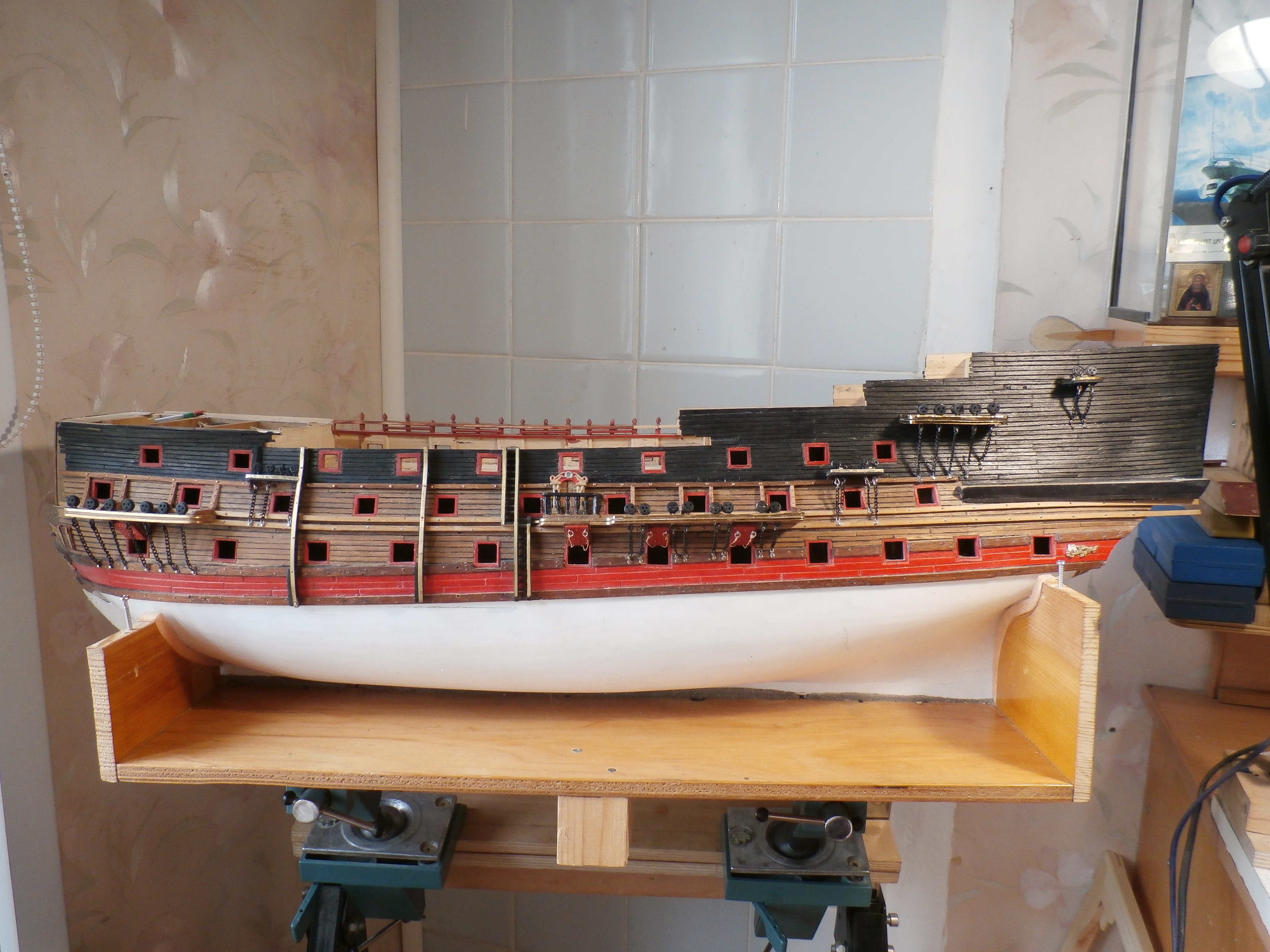

Должен сказать, что как в прошлые года для меня весна нагрянула внезапно, накопилось куча разных дел и делишек, которые нужно решить в ближайшее время. К моему сожалению работы на моей верфи приостанавливаются. Как долго? Нет , я надеюсь не на долго. Хотя, конечно всё в руках Господа нашего. В настоящее время мне нужно подготовить к летней эксплуатации мою "старушку" , мою любимую Волжанку., что то поделать самое необходимое из весенних работ в моей деревне...
В строительстве модели линкора "Повелитель Морей" я почти закончил левый борт корпуса модели, правда кроме кормовых галерей королевских апартаментов. Но конечно надеюсь , что всё это еще в переди! От души желаю всем прежде всего Здоровья и Успеха в ваших, коллеги начинаниях!

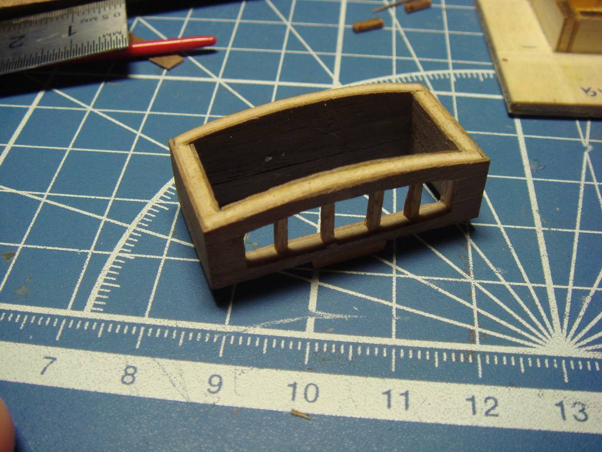

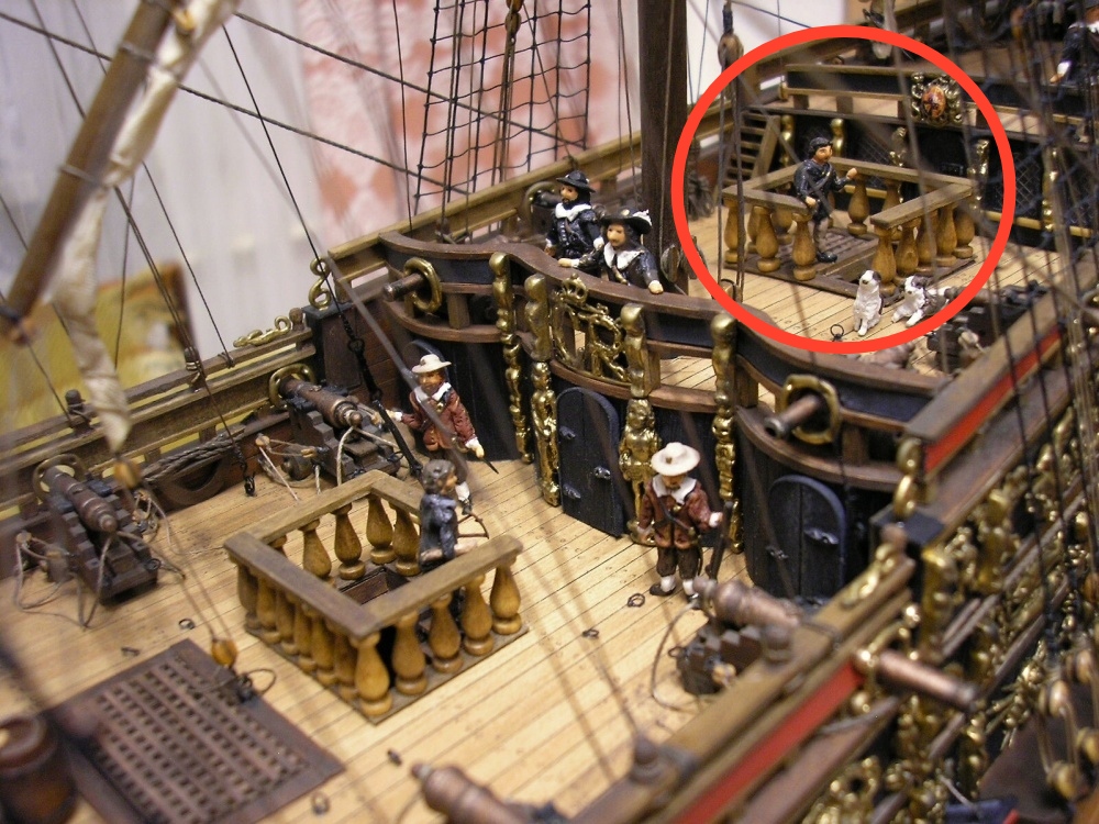

ПРОДОЛЖЕНИЕ.

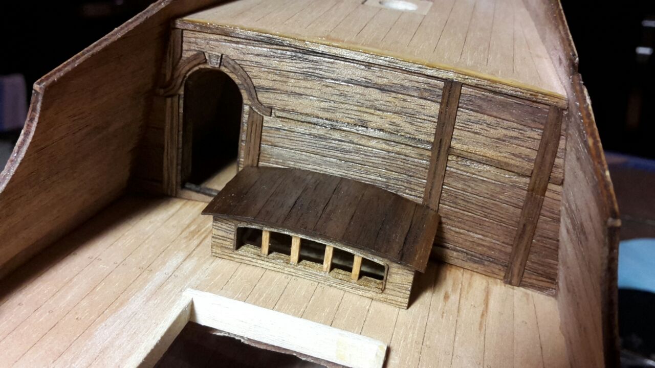

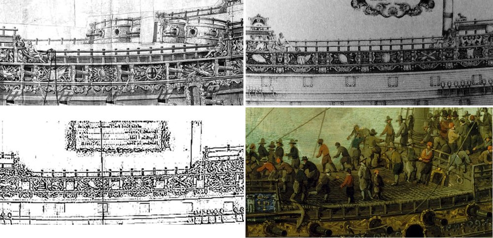

Последняя "скамья" у бизань мачты, штука довольно спорная. Судостроители обычно обходились без сооружения дополнительного русленя у бизани, размещая стоячий такелаж на основной русленевой площадке и на юте корабля, размещая крепление такелажа на фальш бортах поп-дека. Я же решил соорудить дополнительную площадку на бортах модели помня сложность для судомоделиста в связи отсутствием свободного места для крепления ст.такелажа ...

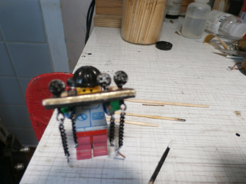

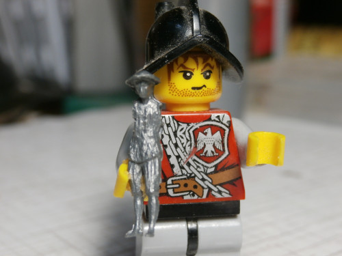

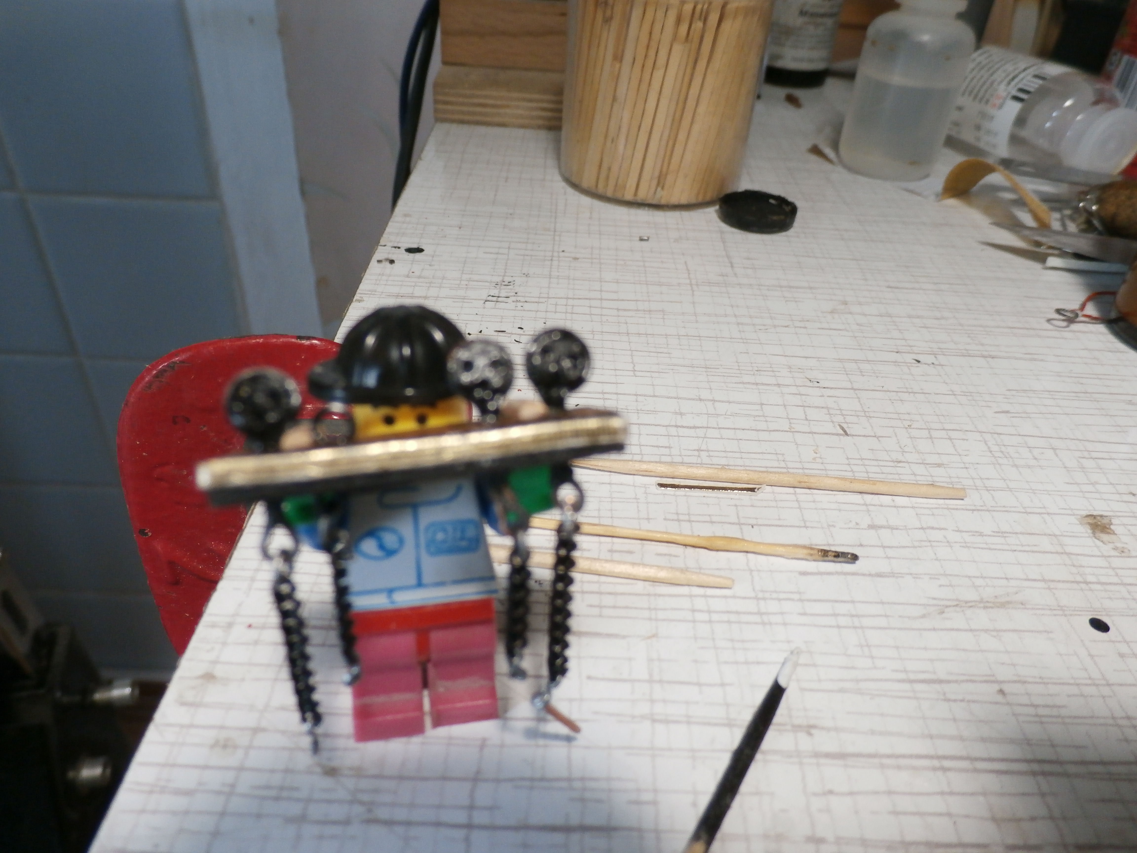

Здравствуйте уважаемые коллеги - Товарищи судомоделисты!
Мне очень приятен ваш теплый прием. Спасибо! Постараюсь оправдать ваше доверие. Сегодня я хочу познакомить вас с одной своей идеей, которая ну ни как не дает мне спокойно спать. С самого начала строительства своей модели я писал о том что моя модель - образ собирательный (военный парусный корабль первой половины 17 века), я бы сказал в какой то мере сказочный, а значит в проект я буду вносить какие либо дополнения, которые разработчики "Повелителя морей" просто не догадались или решили что это просто не вносить
в проект ибо это не существенно. Прошу извинить меня. Ко мне часто забегают мои юные друзья из не далеко расположенной средней школы, вот они то и подсказали мне эту идею. Фотографии и рисунки я взял из свободного интернета. Они были в недоумении, где же сидит на корабле рулевой который рулит таким большим и красивым кораблем? Каждый пришедший зритель, разглядывая модель, обязательно глазами ищет на верхней палубе модели нактоуз компаса и конечно штурвал корабля! Ну и совсем здорово если там еще и будет фигурка самого рулевого!

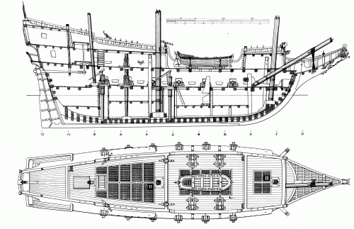

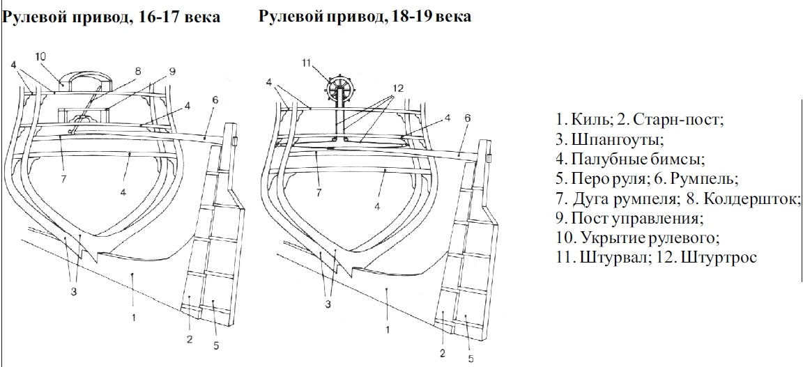

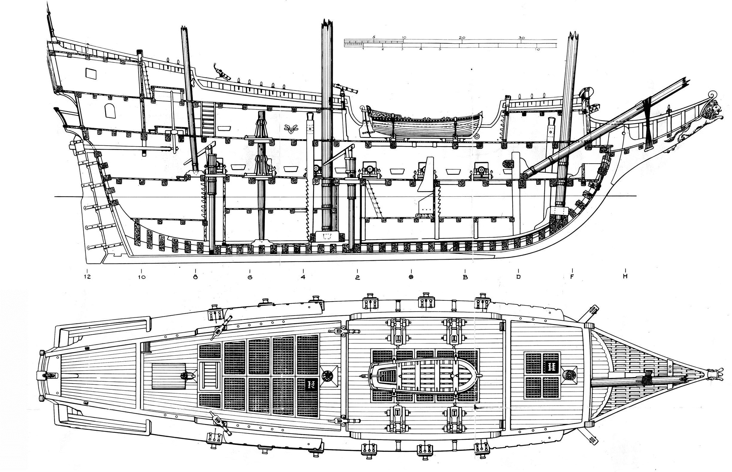

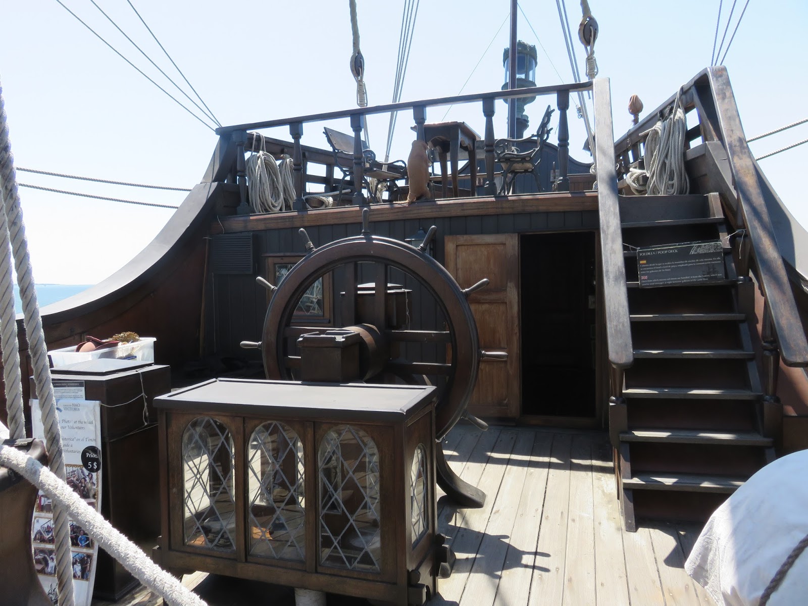

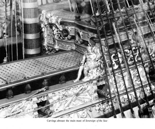

Из большой и очень умной книги Мондфельд "Модели исторических кораблей" в переводе на русский язык Андрея Баитова я узнал что на нашем то корабле штурвала то и не было. Он - штурвал появился на флоте в начале 18 века. До штурвала его роль выполнял - кольдершток. До кольдерштока к румпелю руля просто привязывали две веревки которыми можно было удерживать руль в бурную погоду или когда одной силы рулевого явно не хватало.
С 15 века корабли становились все больше и больше, а кормовую надстройку судостроители строили всё выше и выше. Командованию корабля, адмиралам и самому королю необходимы были персональные помещения! Вот и оказался рулевой вместе с румпелем на верхней палубе где то в низу загороженный деревянными переборками на одну, а то и на две палубы ниже от командовавшего им офицера. Это означало , что рулевой работал в слепую и должен управлять рулем корабля только по командам офицера- крайне не безопасный способ особенно в свежую погоду Вот поэтому и был изобретен колдершток, который был изначально палкой, соединенной с румпелем гибкой связью.
Компас в Европе стали устанавливать в 13\14 веках Защищая его дер ящиком - нактоусом. Нактоус строили из трех секций. Его устанавливали в переди рулевого. Обычно было два варианта размещения приборов. Два компаса по одному в каждом боковом, а по середине лампа масл. для осв. ночью или один компас по середине ,а лампы в бок. отсеках...

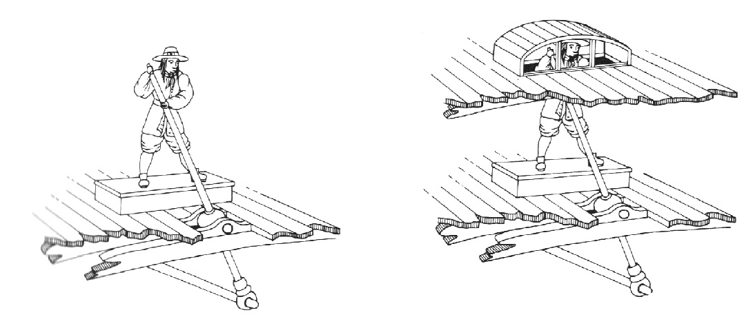

Прятать рулевого под палубу как то не комиль фо . Не знающий человек подумает : собачья будка! Лучше уж пусть стоит открытым, опираясь на колдершток - всем стихиям - назло! Всё же свой брат МОРЯК!
Удачи всем , но конечно главное Здоровья!

Как говорится, хозяин - барин, Сергей Николаевич!)
С исторической точки всё о чём Вы тут говорите справедливо. И раз уж Вы говорите, что ваш "Повелитель" не совсем уже "Повелитель", а скорее собирательный образ военного корабля XVII века, то можно, конечно, и так попробовать решить этот момент. У каждого остаётся некоторая свобода, как он хочет видеть конечный результат своих трудов. Но лично мне больше нравится решения, которые, по возможности, приближены к реальному прототипу, но это моё ви́денье, я его никому не навязываю, ни в коем случае. Пересмотрел чертежи от Амати там нет ни люков, ни трапов и никаких элементов напоминающих ваши, тишь да гладь, да божья благодать, как говорится!
- Сообщения: 3118
- Благодарил (а): 1084 раза
- Поблагодарили: 2130 раз
Re: Повелитель морей от кервы
Здравствуйте!Μιχαήλ Γ.Σ. писал(а): ↑26 сен 2021, 12:30
- С исторической точки всё о чём Вы тут говорите справедливо. И раз уж Вы говорите, что ваш "Повелитель" не совсем уже "Повелитель", а скорее собирательный образ военного корабля XVII века, то можно, конечно, и так попробовать решить этот момент. У каждого остаётся некоторая свобода, как он хочет видеть конечный результат своих трудов. Но лично мне больше нравится решения, которые, по возможности, приближены к реальному прототипу, но это моё ви́денье, я его никому не навязываю, ни в коем случае.
Пересмотрел чертежи от Амати там нет ни люков, ни трапов и никаких элементов напоминающих ваши, тишь да гладь, да божья благодать, как говорится!А на ют ведут два трапа по бортам.
Я человек старой формации и вести разговор с инкогнито для меня довольно сложно. Назовитесь. Укажите от куда Вы. Что сейчас строите или возможно просто прохожий, заглянувший к нам на "огонек" и собираетесь что то в недалеком будущем строить?
Ваши вопросы мне задавали не раз, вот наверное по этому мы с вами беседуем уже на восемьдесят четвертой странице моей веточки. Согласитесь со мной, слишком много говорильни. Хотя с моей точки зрения вам проще было полистать и вопросы отпали бы сами собой.
Отвечаю на ваши вопросы.
Сам я далеко не фанат Grand Fleet Её величества и не большой любитель Великобритании, но мне очень интересна именно данная модель. Она довольно редкая среди коллекций военных парусников семнадцатого века. Уникальность данного корабля в том, что он был построен в конце эпохи галеонов и возникновения новых уже более продуманных и совершенных - парусных линейных кораблей.
Большая часть всего, что мы на сегодняшний день знаем о "Повелителе морей" взято из вольного, богатого поэтическими образами описания, составленного драматургом и театральным художником Томасом Хейвудом (ок. 1570 -1641) жившим в те времена. Он внес свой вклад в создание украшений для этого корабля и сочинил целую оду этому кораблю и своему патрону Карлу 1 Стюарту! Что уж сочинил подвыпивший менестрель на пире у короля - я не знаю, но ода сохранилась и благополучно дожила до наших дней, а вот ни рисунков ни чертежей - увы не сохранилось. Все те рисунки, карандашные наброски, литографии которые интернет подбрасывает нам, довольно спорные , как и в прочем и моя спорная модель, ибо некоторые из них создавались задолго после эпохи самого Повелителя,да и сами рисунки , вернее некоторые из них рисовались не с Повелителя а совсем с другого корабля, но время снивелировало их и экспонирует как Повелителя, да и художники люди с инженерной точки зрения очень далекие от флота, моря могли добавить или отбросить существенные детали и перспективы самого корабля на своих рисунках, как не существенные по их мнению. Вот почему я благодарен ДеАгостини и его патворку за возможность судомоделисту включать всю свою фантазию и мечту в создании сей модели...
Ответ на ваш второй вопрос.
"Повелитель морей" - военный корабль. Во время подготовки корабля к бою в случае встречи с противником на просторах морей команда над верхней палубой натягивала специальную противоабордажную сетку. Эта сетка защищала во время боя экипаж, абордажную команду и комендоров орудий на верхней палубе от осколков дер. конструкций корабля, частей испорченного рангоута, которые сыпались на верхнюю палубу в случае меткого попадания ядром противника. Сетки использовались на мелких и средних кораблях. Повелитель же был флагманом и мог позволить себе более кардинальную защиту - рустерные решетки. Так что разглядывать что либо на верхней палубе на вашем рисунке из оборудования в.палубы просто бессмысленно.

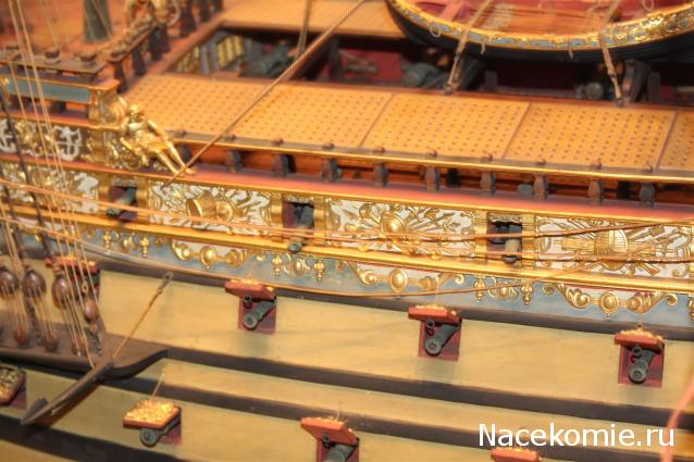

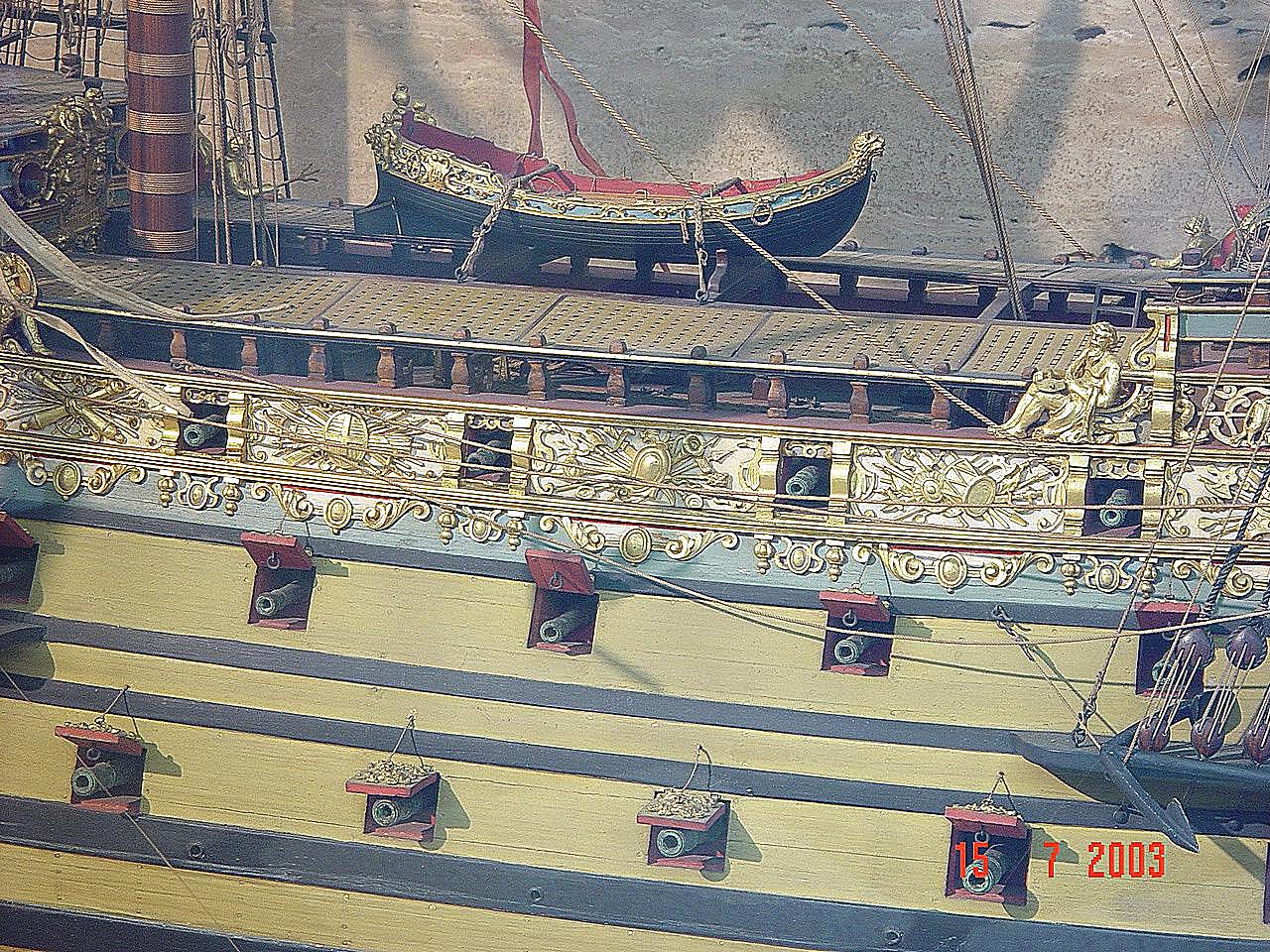

Накрыть верхнюю палубу нашего корабля рустерными решетками для абордажной защиты - это еще одна идея, которую я могу предложить своим коллегам по строительству модели Повелителя. В принципе они не очень дороги (решетки) в интернет магазинах. Это не реклама, а как пример одного из магазинов нашей страны. Модель будет выглядеть оригинально и главное резко сократит время самого строительства модели ибо резко отпадает необходимость в изготовлении в мелкой деталировки верхней палубы модели... https://modelshipyard.ru/category/reshetki/
