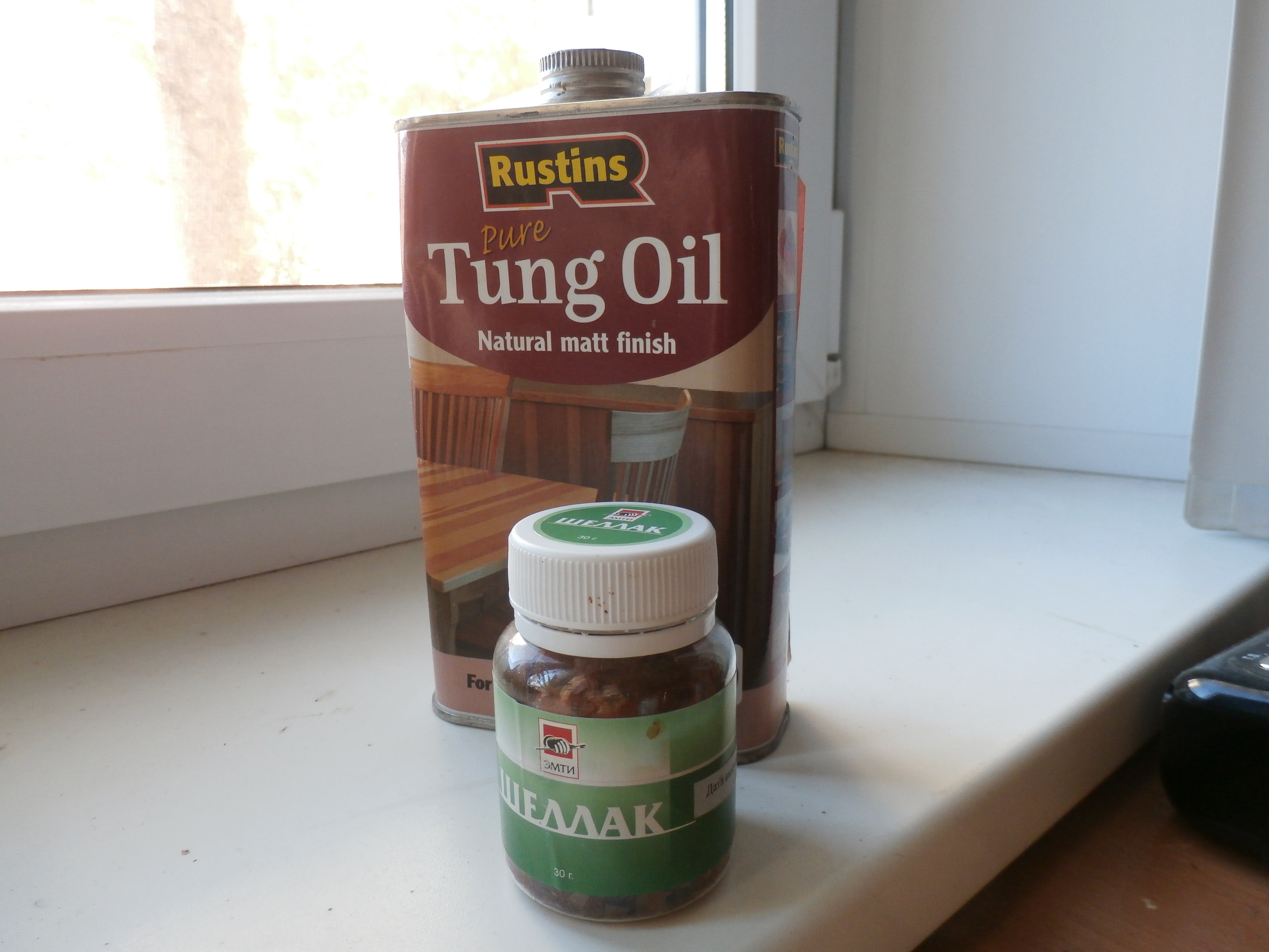

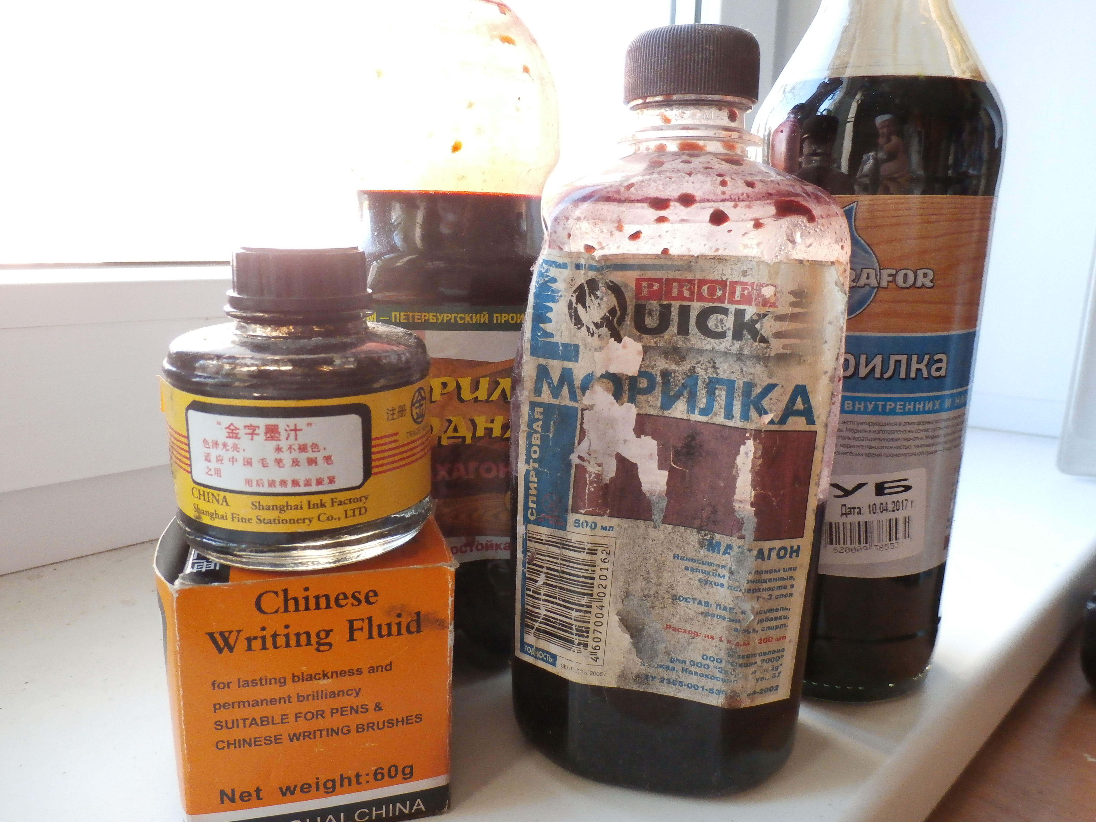

Добрый день. Скажите пожалуйста какую морилку и какой лак можно использовать при сборке этой модели? Спасибо

В разделе "ВОПРОСЫ ПО СБОРКЕ" есть тема "КРАСКИ ДЛЯ МОДЕЛИ", читайте. Кроме того можно воспользоваться поиском, задав соотв. условия.Роман Сергеевич Климов писал(а): ↑06 окт 2021, 11:06 Добрый день. Скажите пожалуйста какую морилку и какой лак можно использовать при сборке этой модели? Спасибо

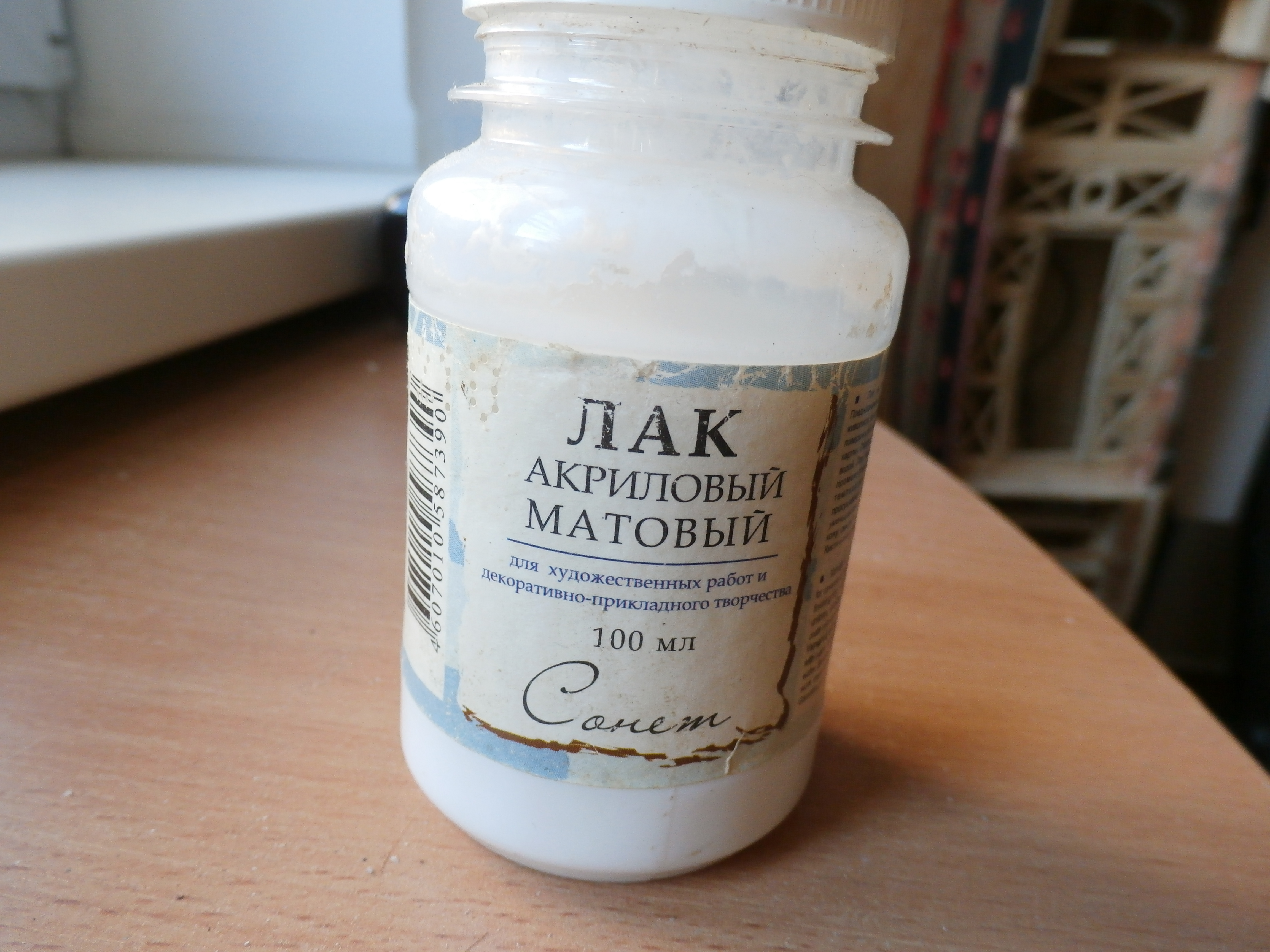

Спасибо Роман Сергеевич за вопрос.Роман Сергеевич Климов писал(а): ↑06 окт 2021, 11:06 Добрый день. Скажите пожалуйста какую морилку и какой лак можно использовать при сборке этой модели? Спасибо
Ваши вопросы очень волнуют начинающих судомоделистов. Я постараюсь ответить кратко.И в тоже время однозначного ответа на них увы, - нет. В нашей стране редко кто может себе позволить иметь отдельное отаплимое помещение-мастерскую, отдельную от жилья,там где можно заниматься своим увлечением - судомоделизмом. Большая часть увлеченных судомоделированием занимается им на своей кухне. Из этого следует, что любые остропахнущие лаки, краски практически не приемлимы. В этих условиях можно пользоваться только лакокрасочными материалами на основе акрила.Акриловыми лаками и красками. Они работают и разводятся обычной водой, а после кристаллизации дают долгосрочную и крепкую пленку не смываемую водой. Такие лаки и краски продаются в худ. салонах и хоз.товарных магазинах
Лаком советую пользоваться матовым, глянцевый на модели смотрится не очень из за своего глянцевого блеска.
Многие, особенно старые мастера используют Шеллак, по старинке называемый политура и декоративные масла, а так же тушь
Самая хорошая морилка конечно, по моему мнению - спиртовая, но её выпускают очень мало и в продаже поэтому она встречается очень редко. Ценность её в спиртовой основе. Такая морилка при нанесении на поверхность древесины проникает более глубоко, чем остальные а значит дает возможность поверхность после нанесения полировать нажд.материалом. Ну а насчет цвета, это на ваше усмотрение. Должен предостеречь: Все морилки боятся света и чтобы не изменили свет и фактуру держать их следует в обсолютной темноте. Также не покупать где закончился гарантийный срок хранения. Удачи Вам и конечно Здоровья!

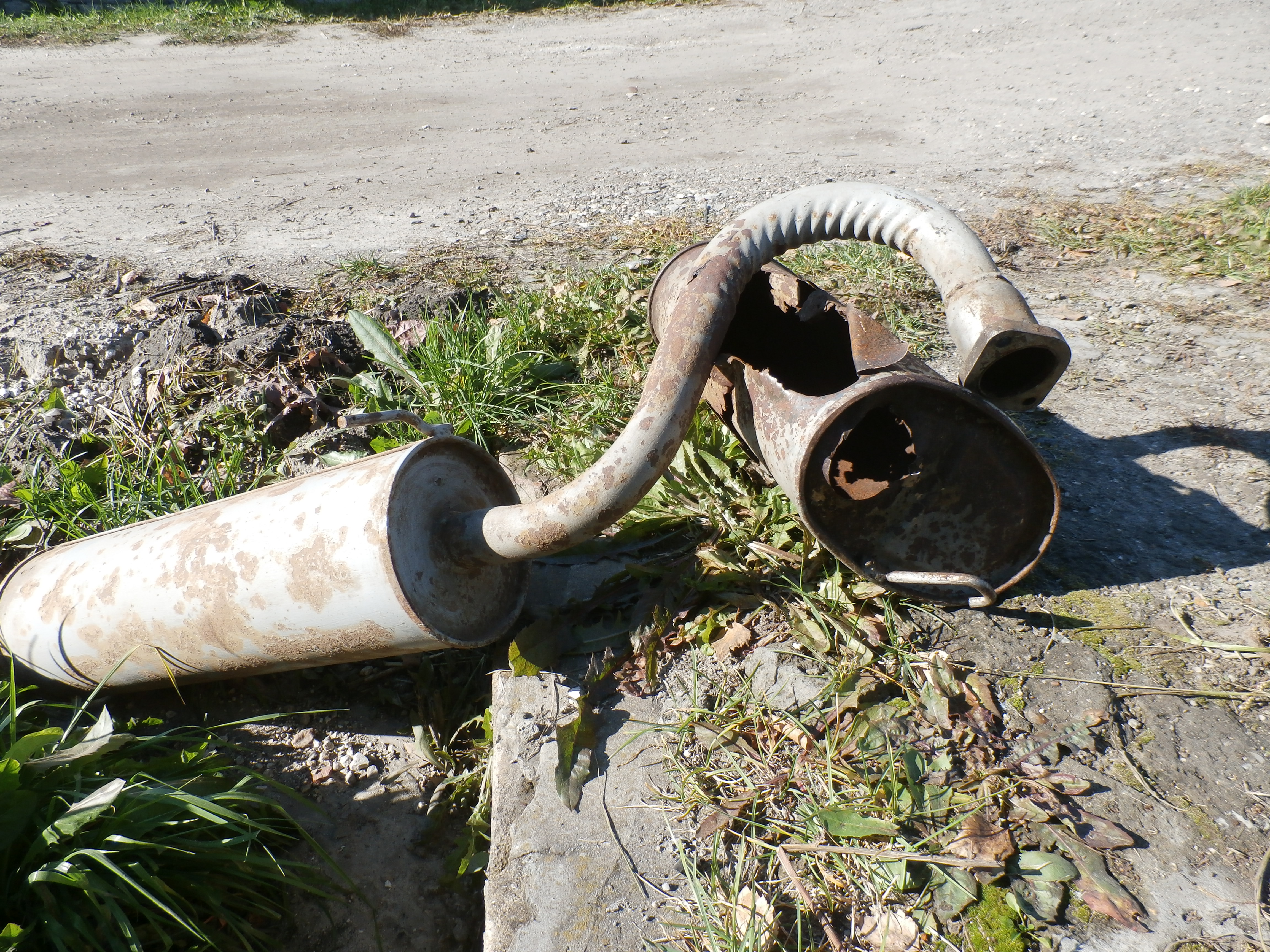

Re: Повелитель морей от кервы

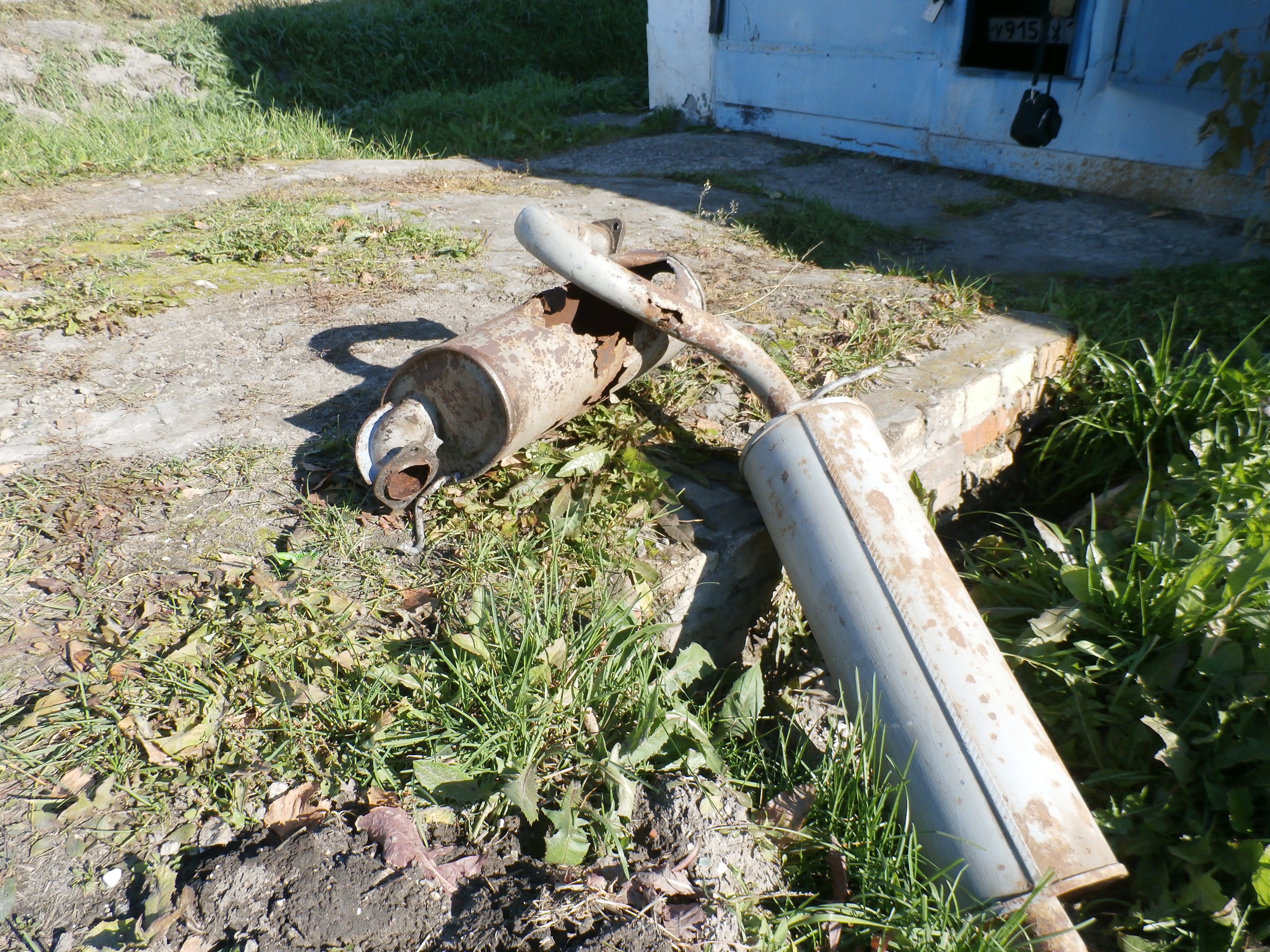

Вот и кончается летний сезон. Во дворе красавица осень!
Но к моему сожалению сезон ну ни как не хочет отпускать меня! На моей "Волге" загремел двигатель. Приехал на смотровую яму - система выхлопных газов приказала долго мне по возможности счастливо жить!

Здравствуйте Сергей Николаевич, могу разделить ваше небольшое горе на моей машине перестала работать печка, увы денег на ремонт лишних нет,да и чтобы совсем не расстраиваться спрашивать сколько мне это будет стоить пока не хочется. Просматривая ваши чертежи (за которые огромное спасибо), стал изучать стоячий и бегущий такеллаж, то что предлагает патворк вообще ни в какие рамки не идёт. Но чтобы для себя было более понятно думаю мне придется сделать свой на основе чертежей из вашей книги что бы было более понятно где и куда заранее закрепить блоки перед установкой мачт. Так что пока буду заниматься так сказать проектированием будущего такеллажа.

Вы даже не подозреваете, как точно попали в цель. У меня печка уже второй год не работает! Денежек на глушитель и резонатор я нашел. Трудность у меня заключалась в креплении. Машина российская , а крепление мексиканское от Крайслера.

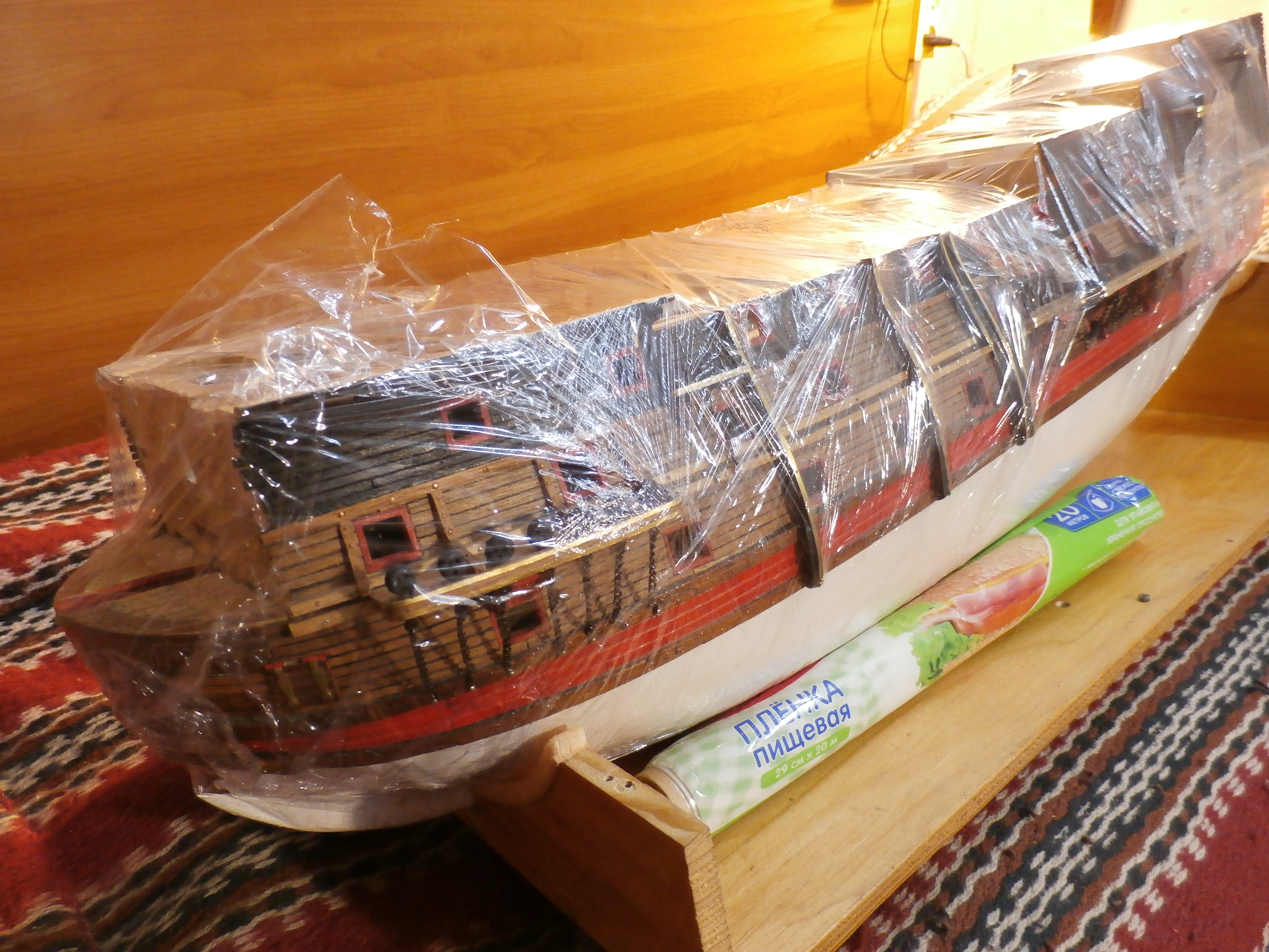

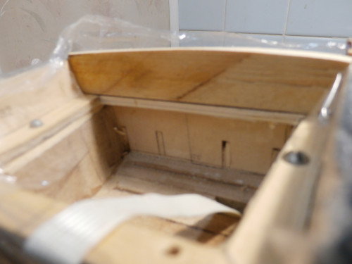

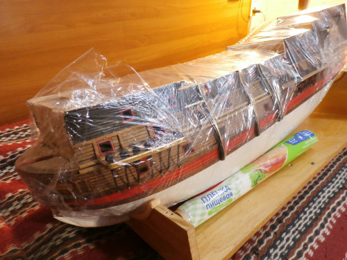

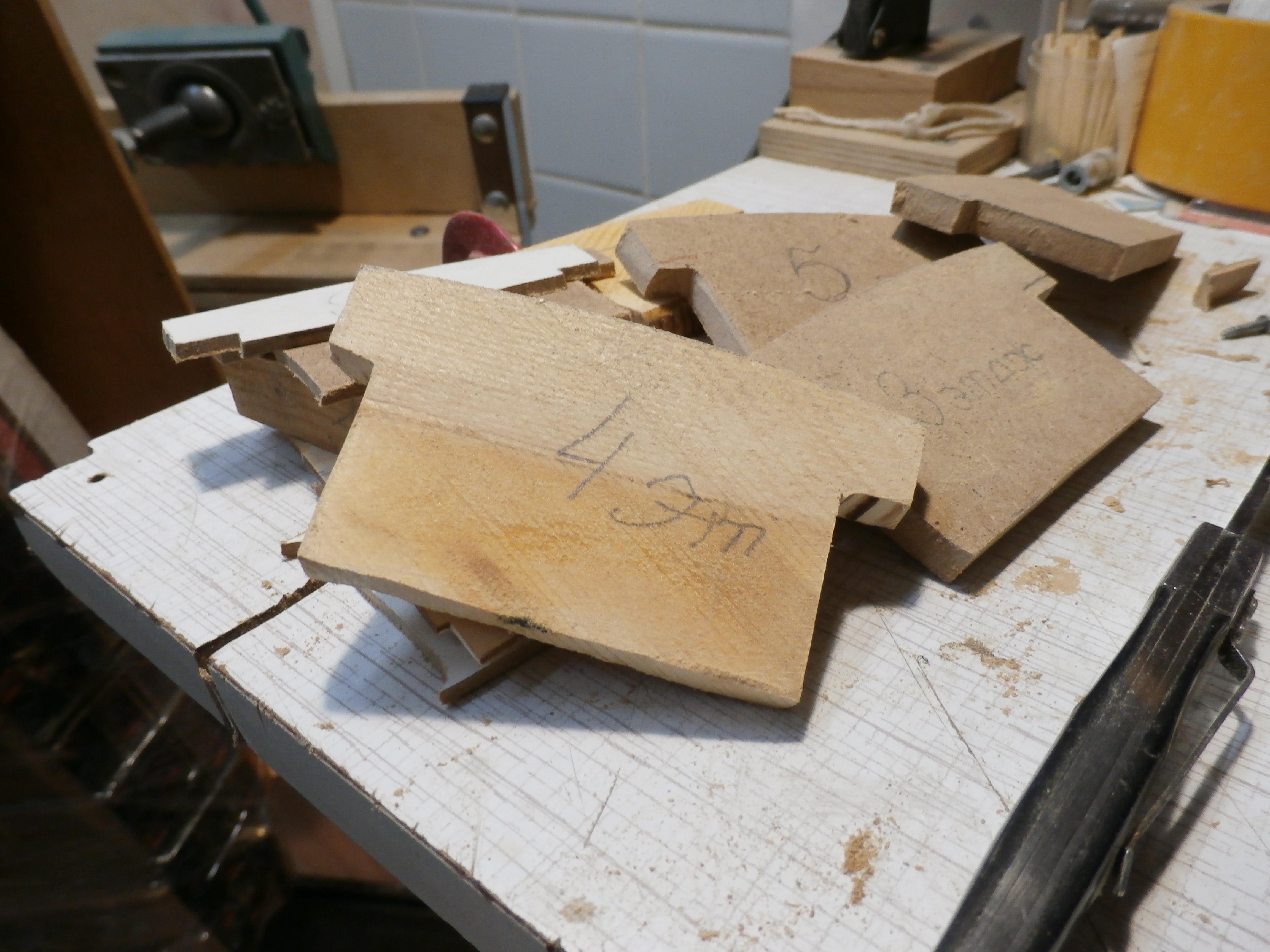

Здравствуйте уважаемые коллеги, товарищи по строительству модели парусного линейного корабля "Повелитель морей"!
Здравствуйте и просто прохожие заглянувшие ко мне на веточку "на огонёк". В принципе я рад всем, кто интересуется историей, флотом и судомоделизмом!

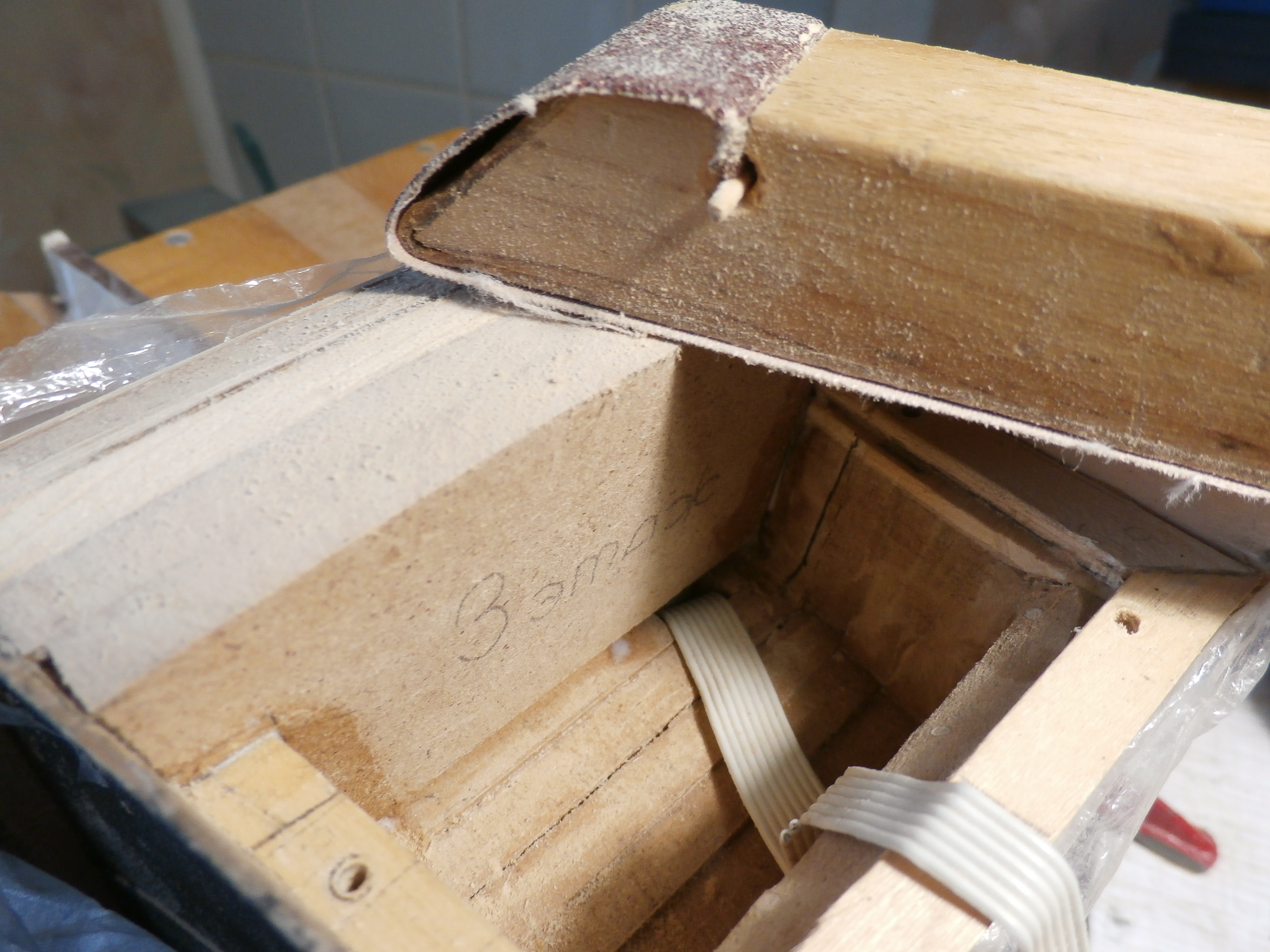

В прошлом посте я начал заполнять пустоты корпуса модели брусками от МДФ.
(МДФ – древесноволокнистая плита средней плотности, в основе которой находятся мелкодисперсная стружка, больше напоминающая древесную пыль, которая скреплена специальным клеящим составом. Материал представлен в виде плит, сформированных посредством сухого прессования под воздействием высокого давления и температуры.)
МДФ - очень хороший и удобный для моделирования материал Он хорошо и быстро сверлится обтачивается и даже строгается рубанком, хорошо работает с клеем ПВА. Но мастеру следует знать и его отрицательные стороны. Мелкодисперсная стружка - набирает влагу из окружающей среды,не совсем надежно держит вбитые и вкрученные гвозди и шурупы. Вот по этому я решил заполнить пустоту кормовой части модели не полностью МДФ, а вперемежку с деталями ели...

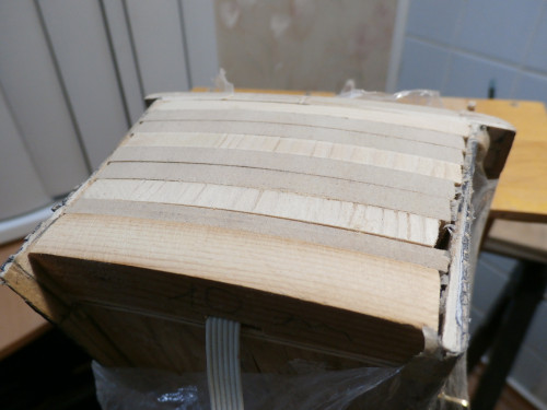

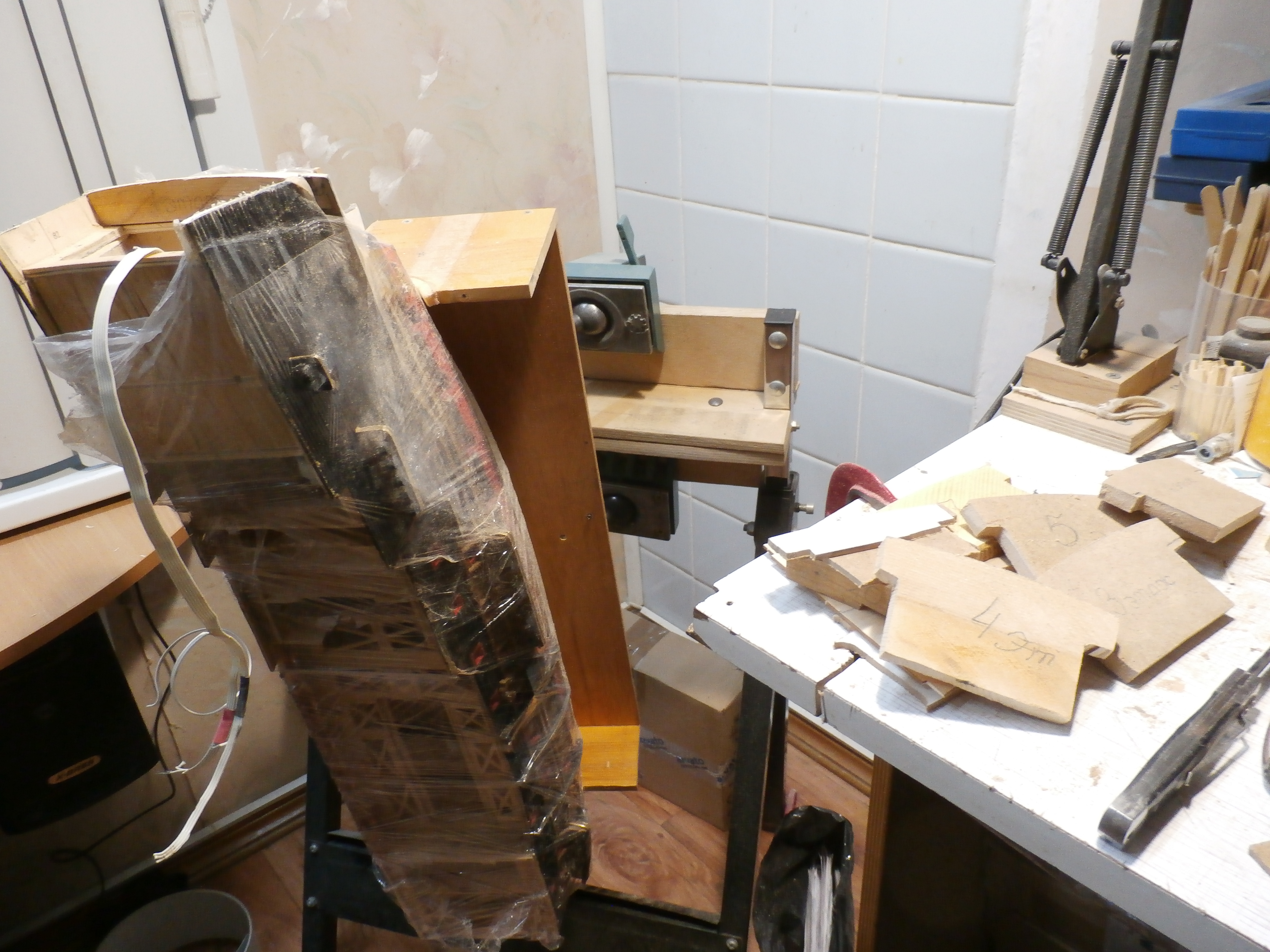

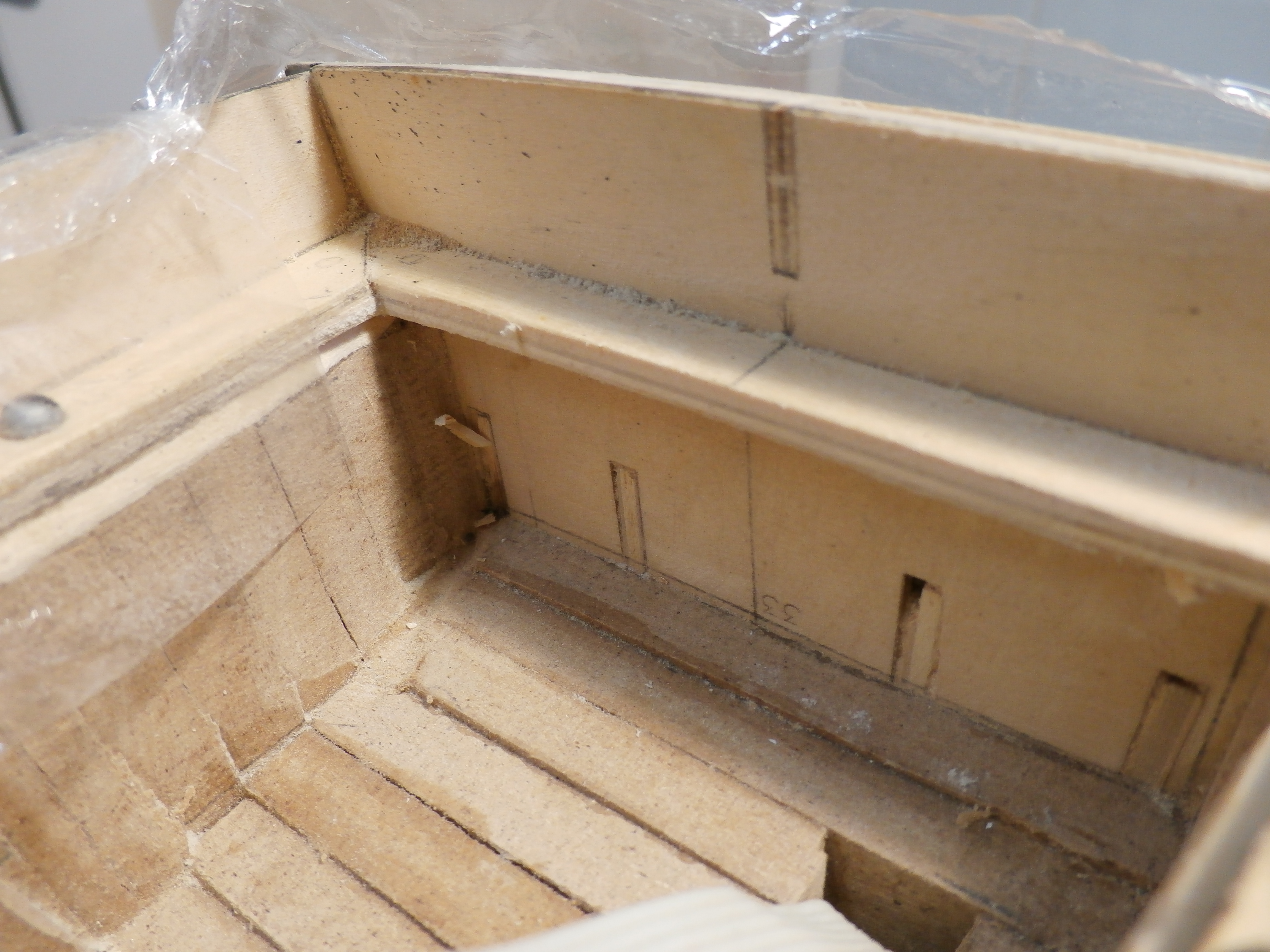

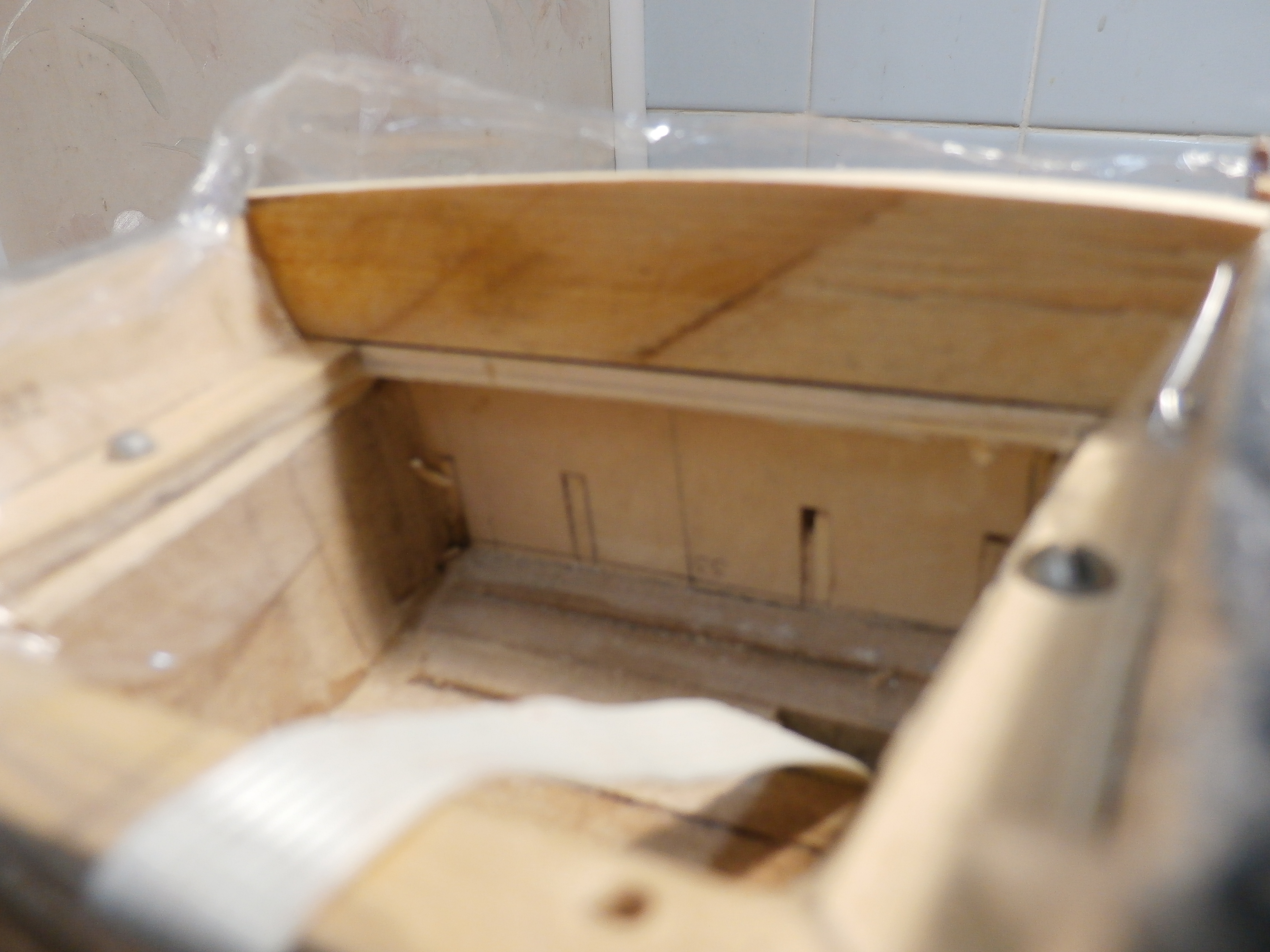

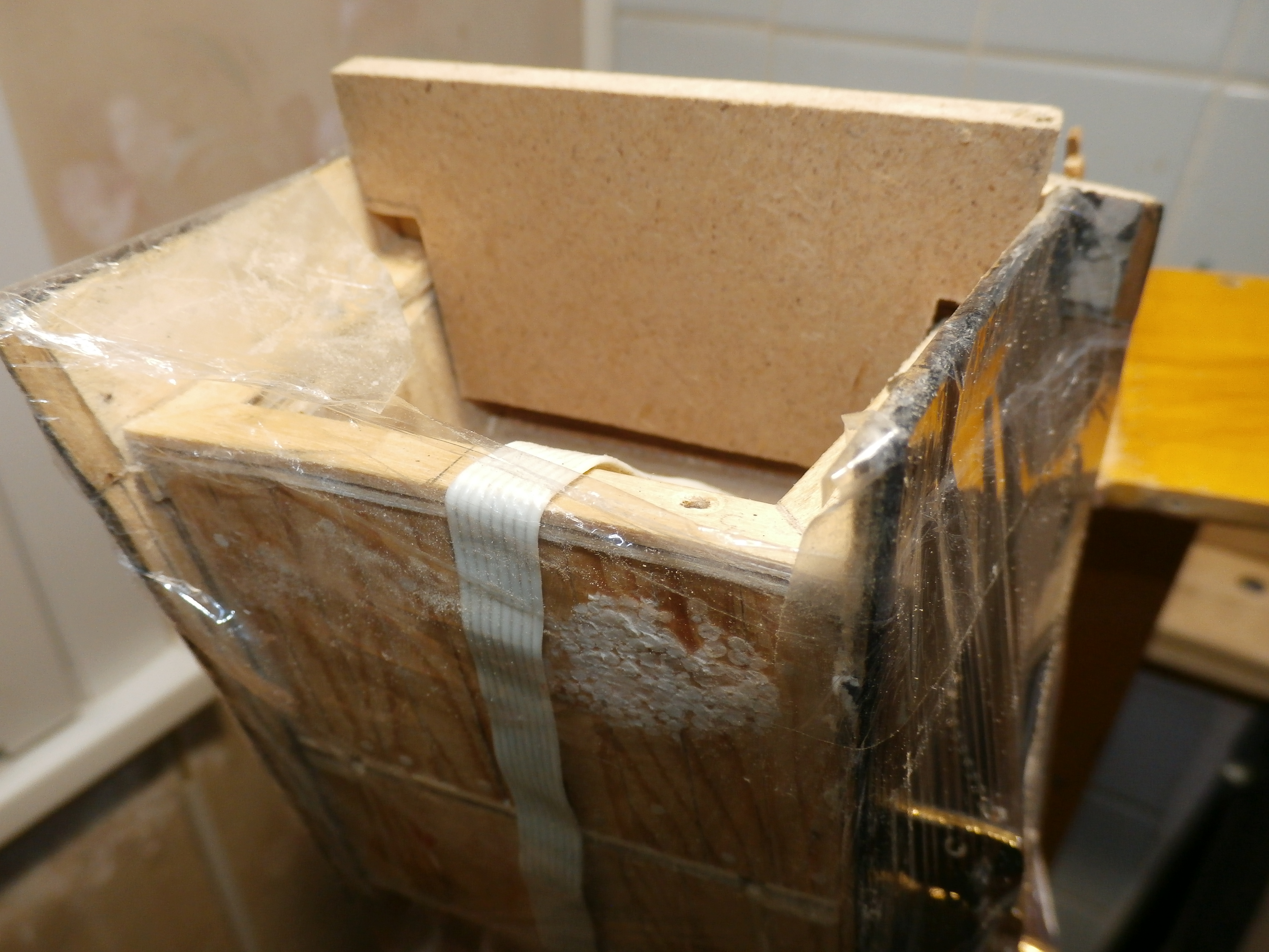

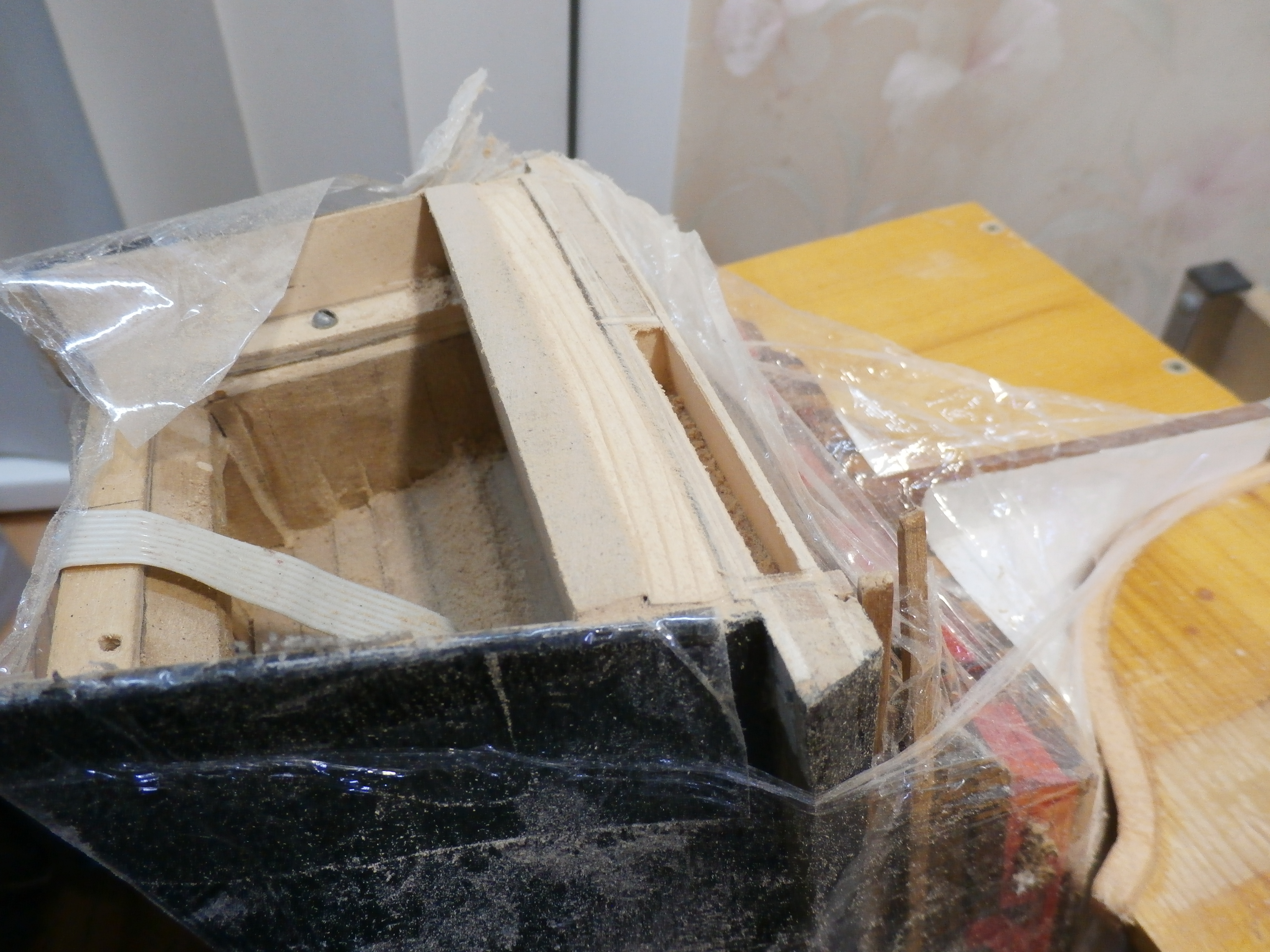

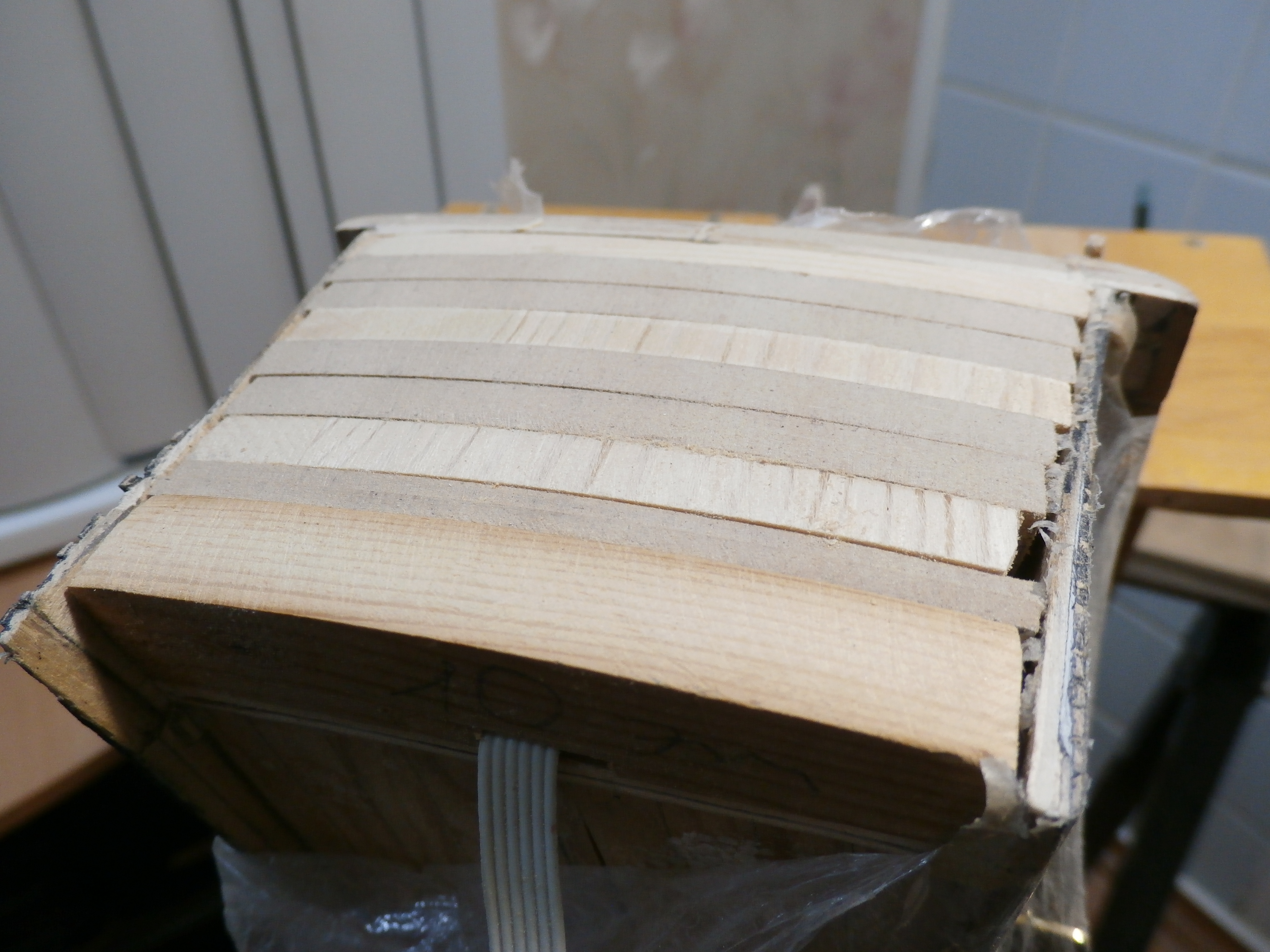

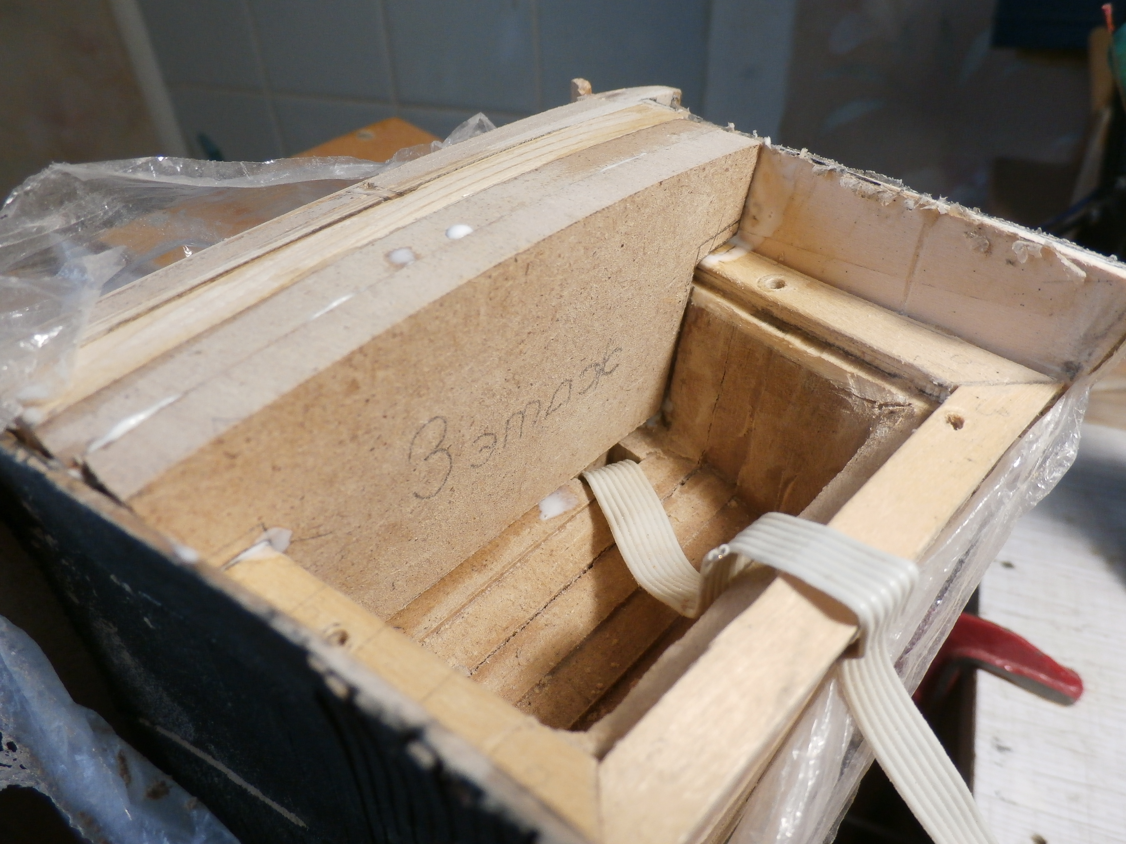

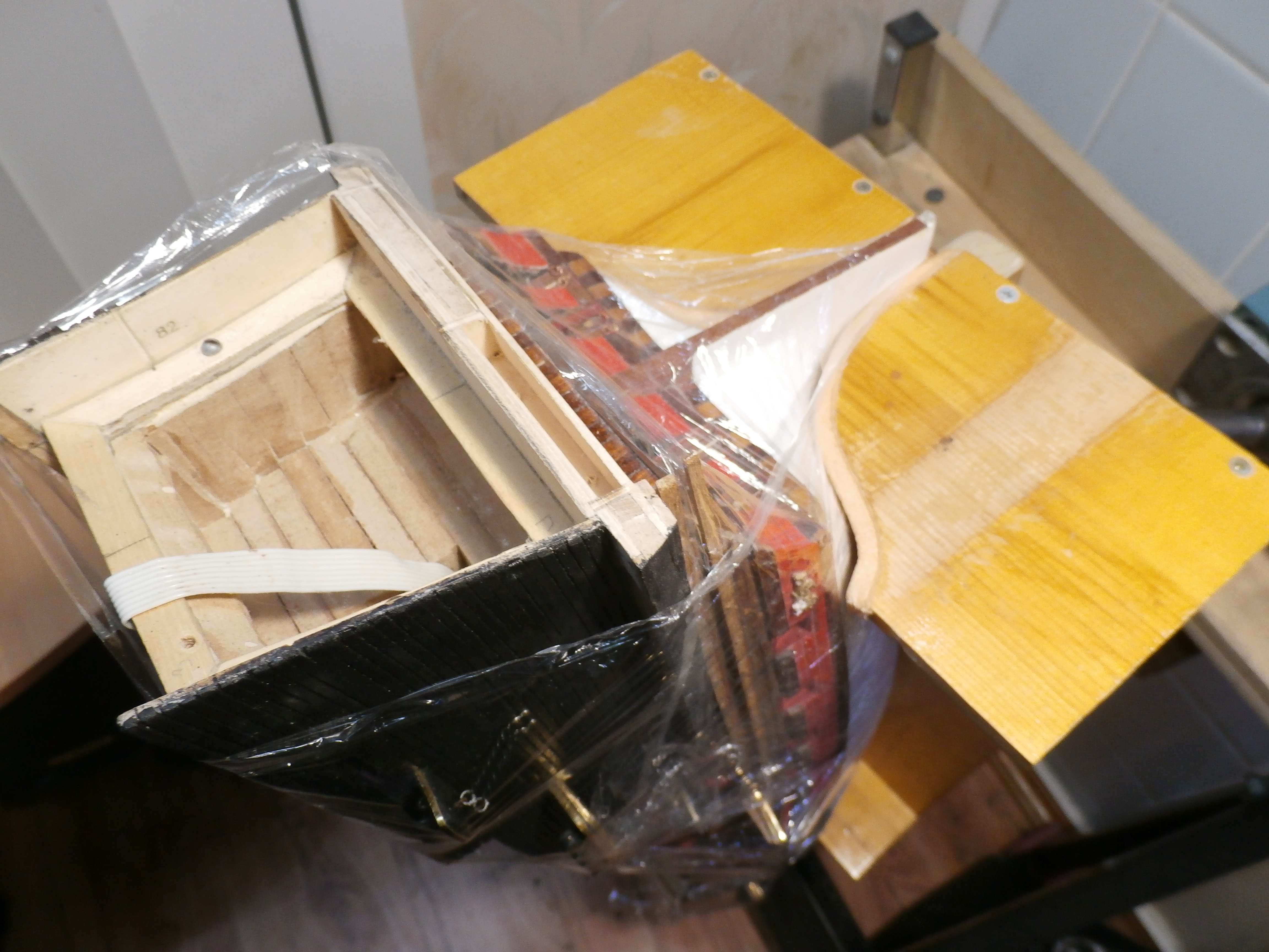

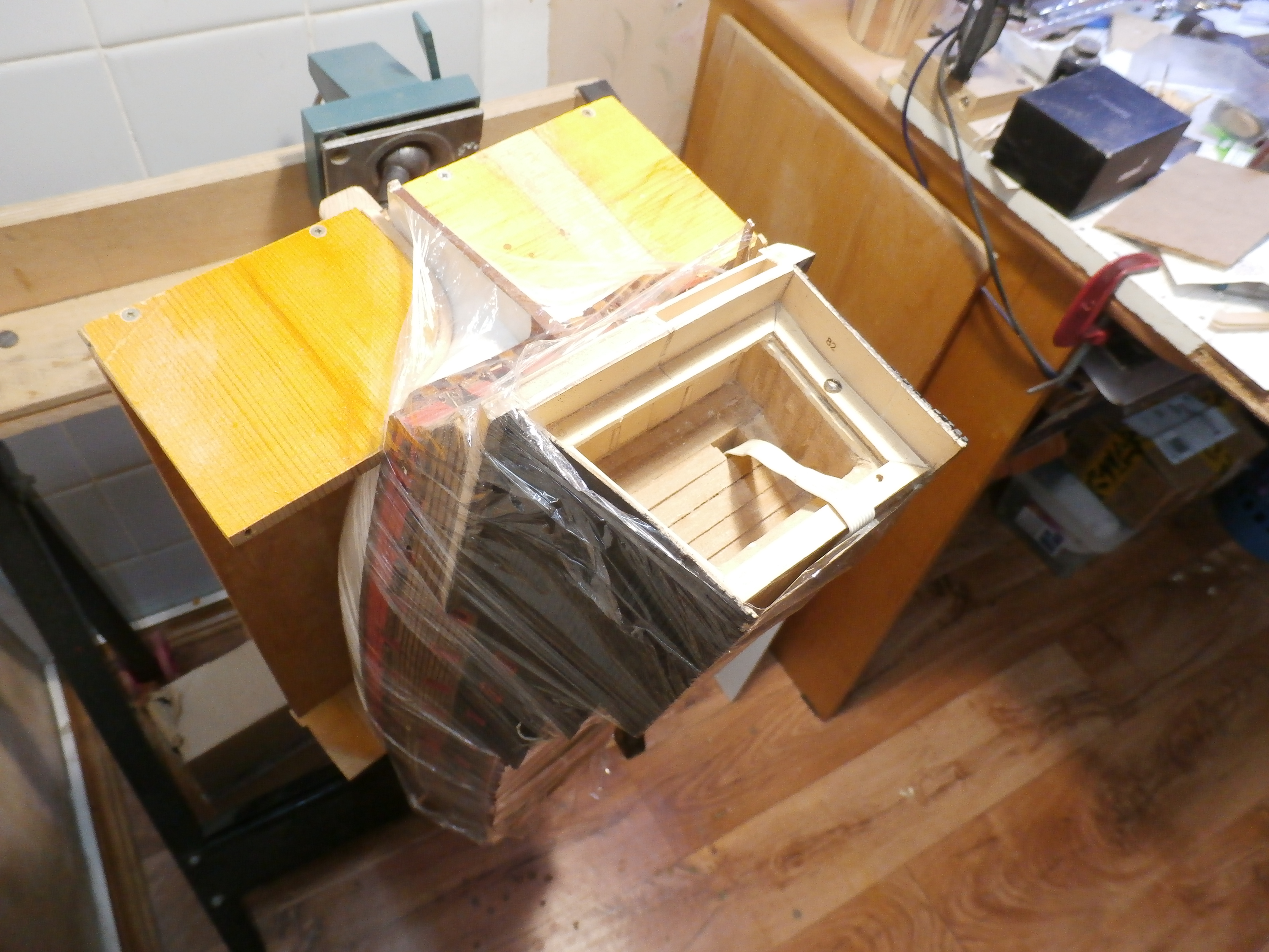

Продолжение.
Моя задача, заложить кормовое пространство корпуса модели блоками МДФ в перемежку с просушенными обрезками ели. Блоки я подготовил и подогнал по-месту. Моя задача всё уложить на ПВА.
Проводка, это шлейф от старого системного блока компьютера. Я его уложил в корпус модели. Он у меня будет питать все светодиоды модели и в частности главный ходовой, кормовой фонарь корабля.Переборку кормовой надстройки прочертил и проточил алмазным надфилем, для того, чтобы она лучше и "охотней" улеглась на своё место в будущем.
В принципе со своей задачей справился.
Всего всем хорошего, а главное конечно Здоровья!

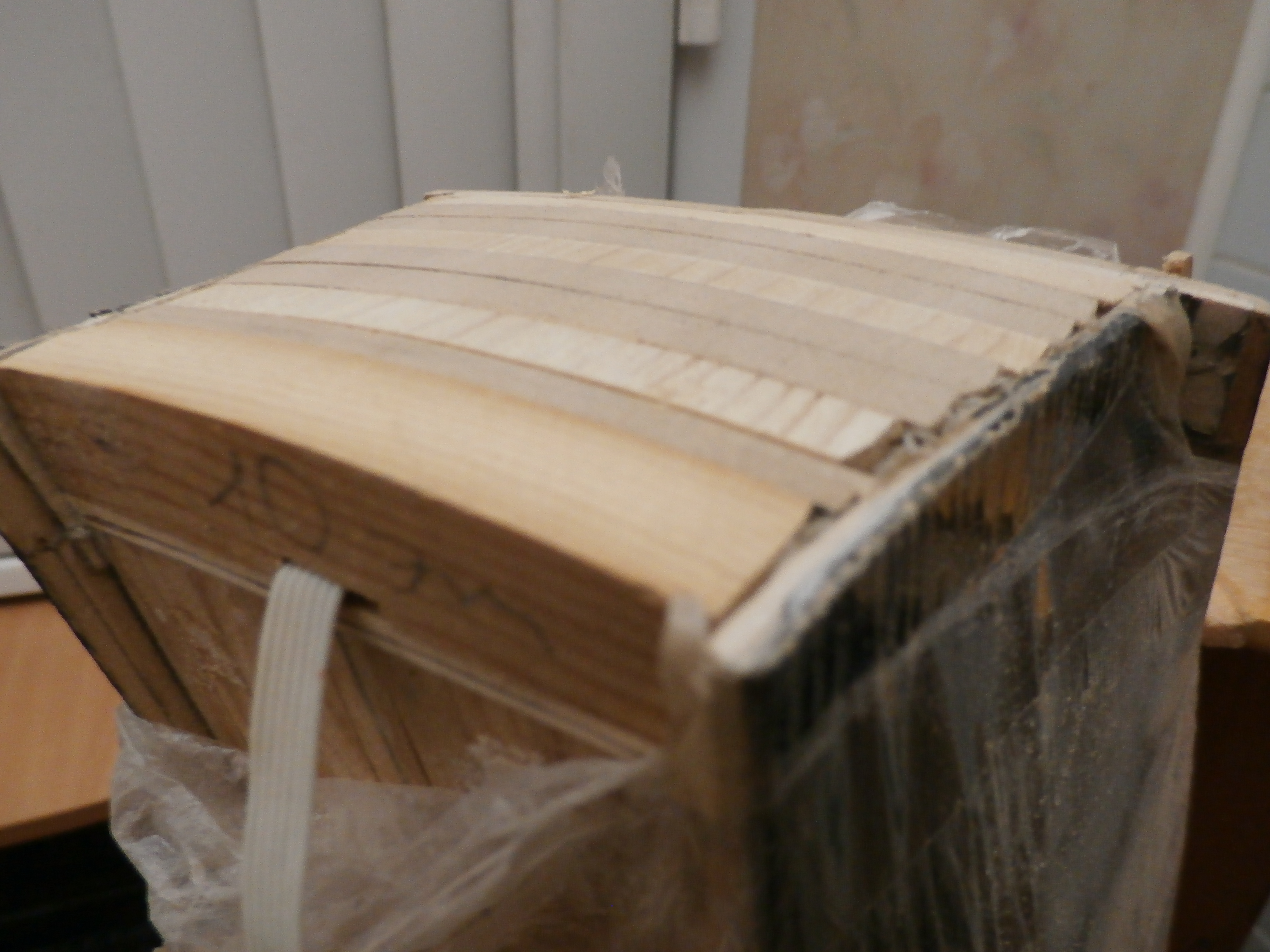

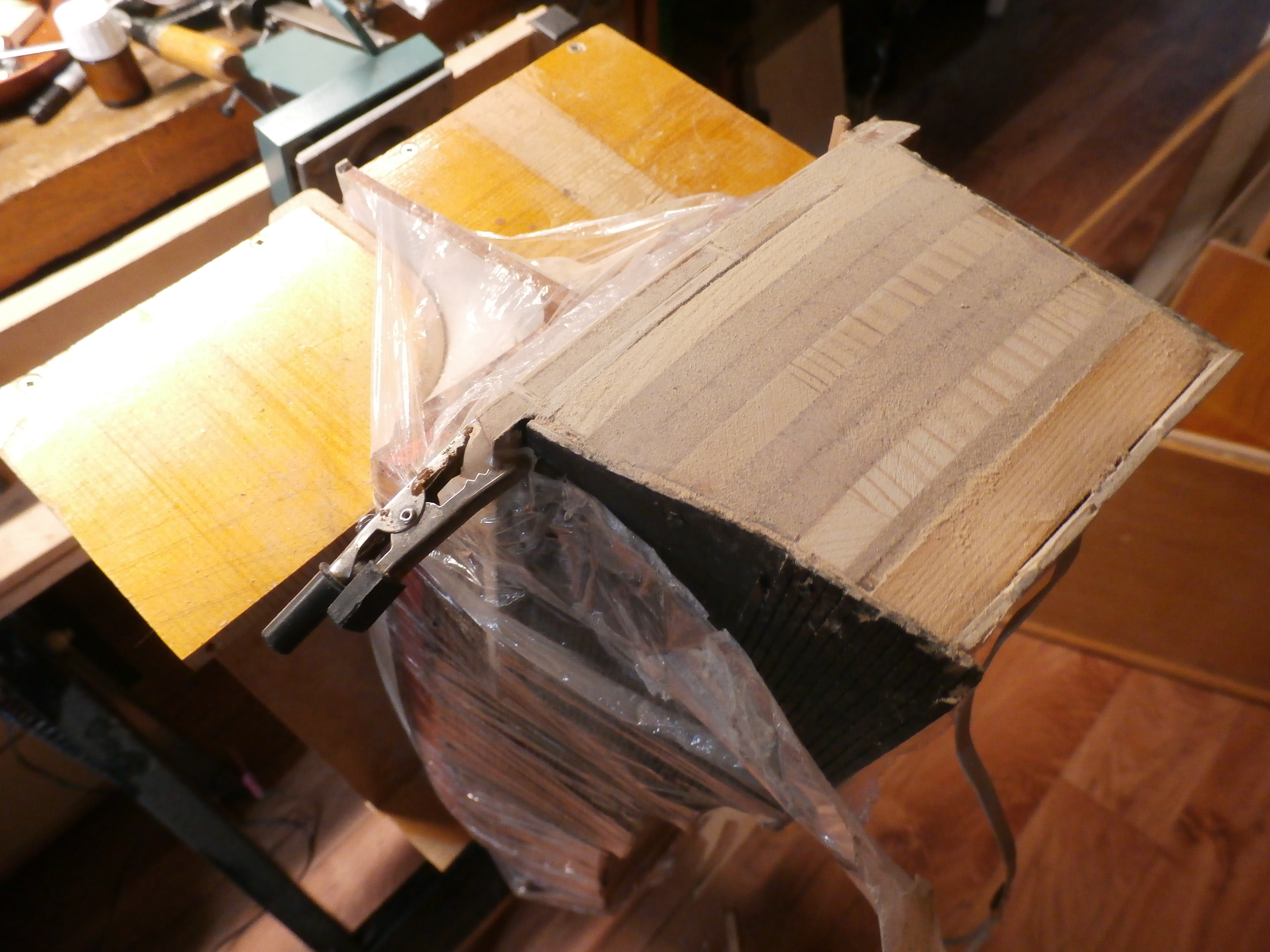

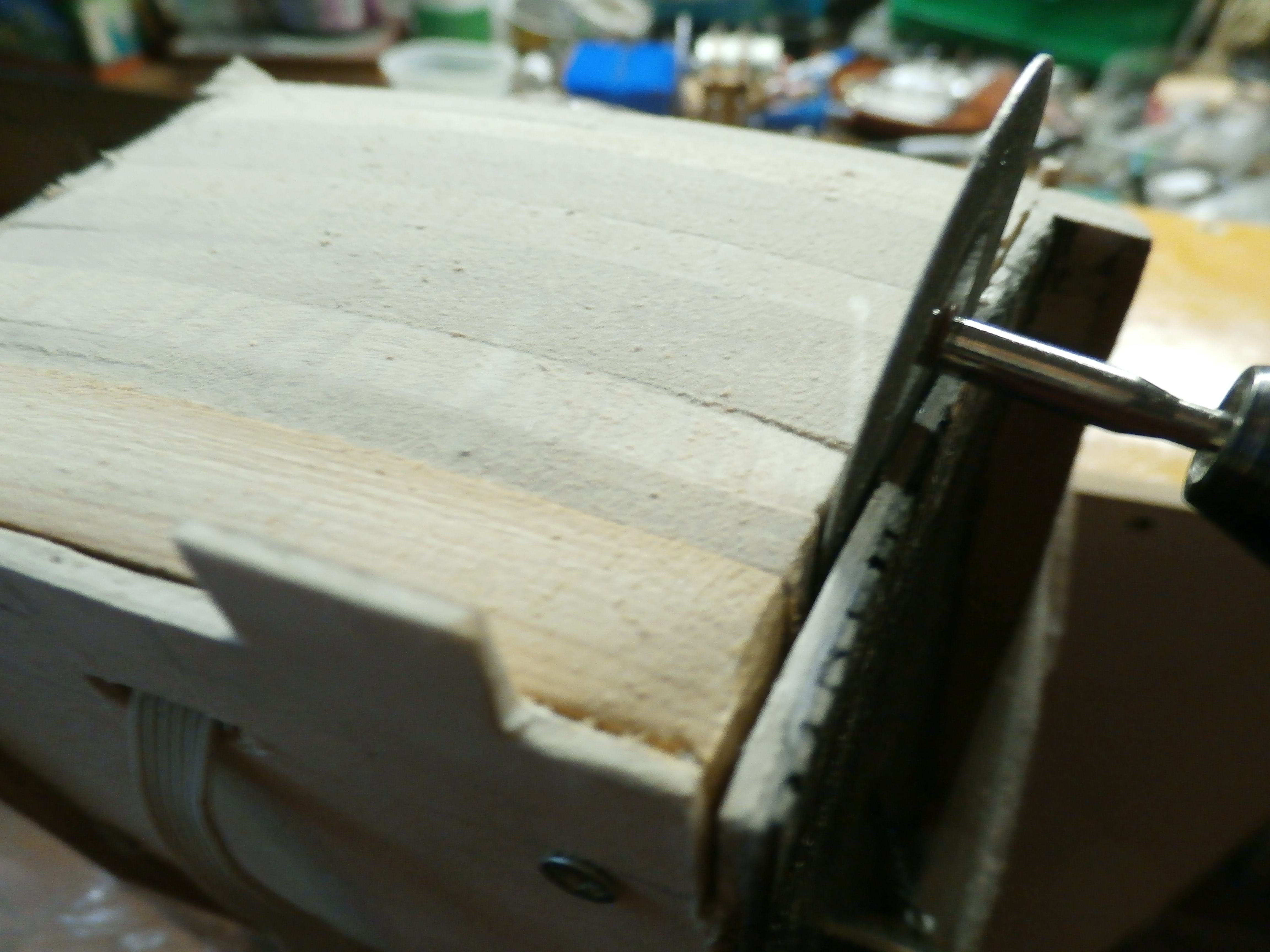

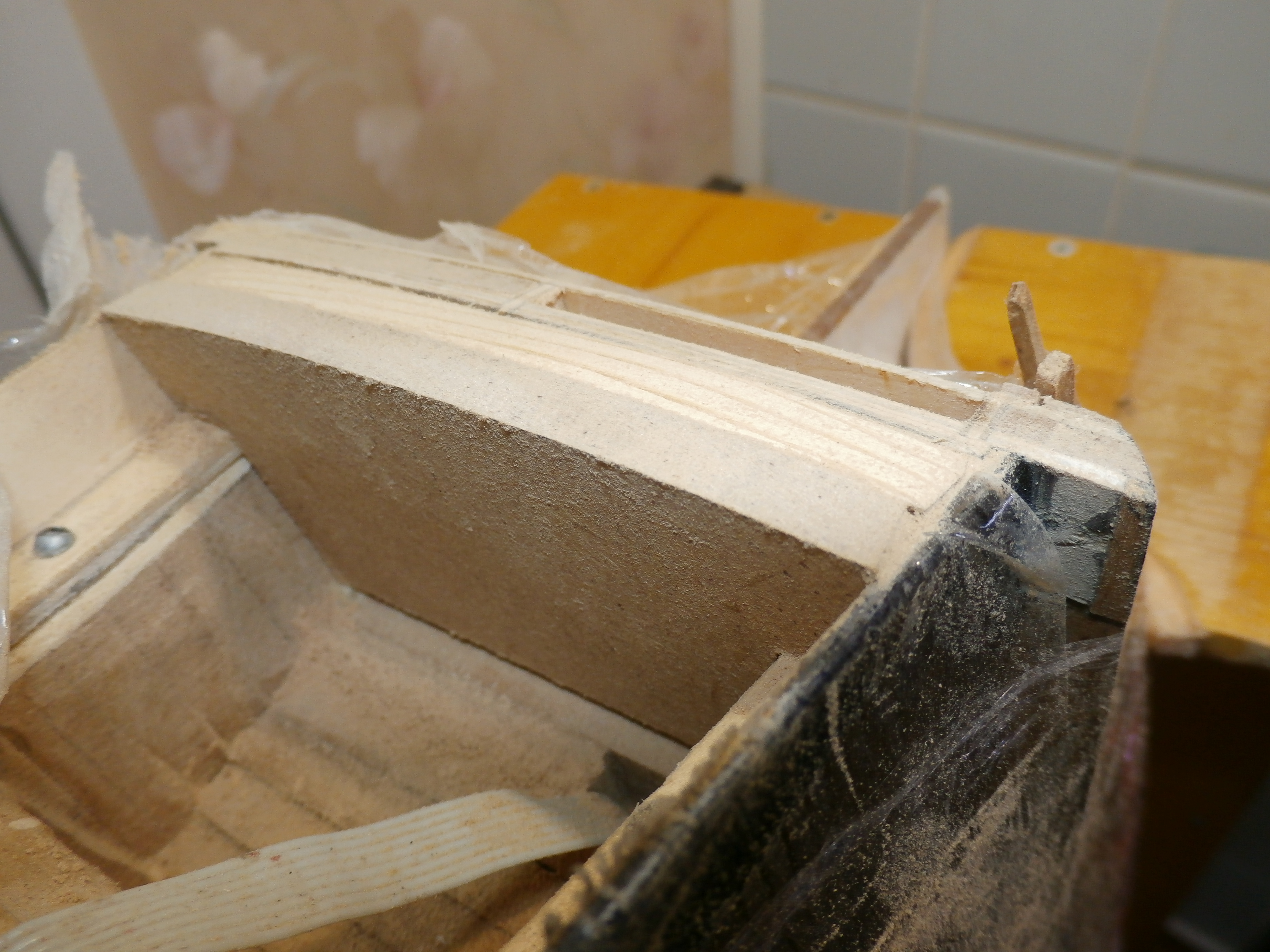

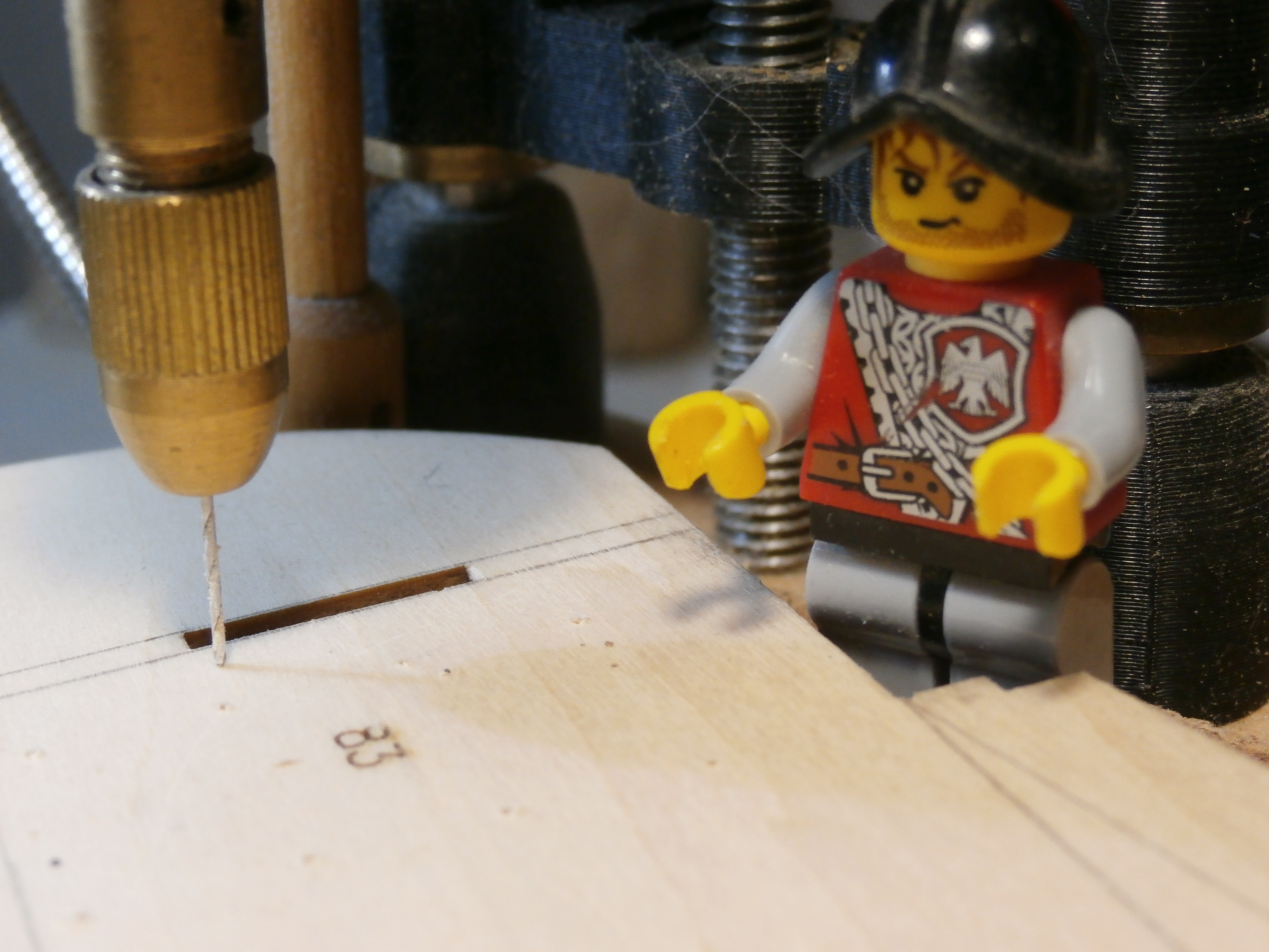

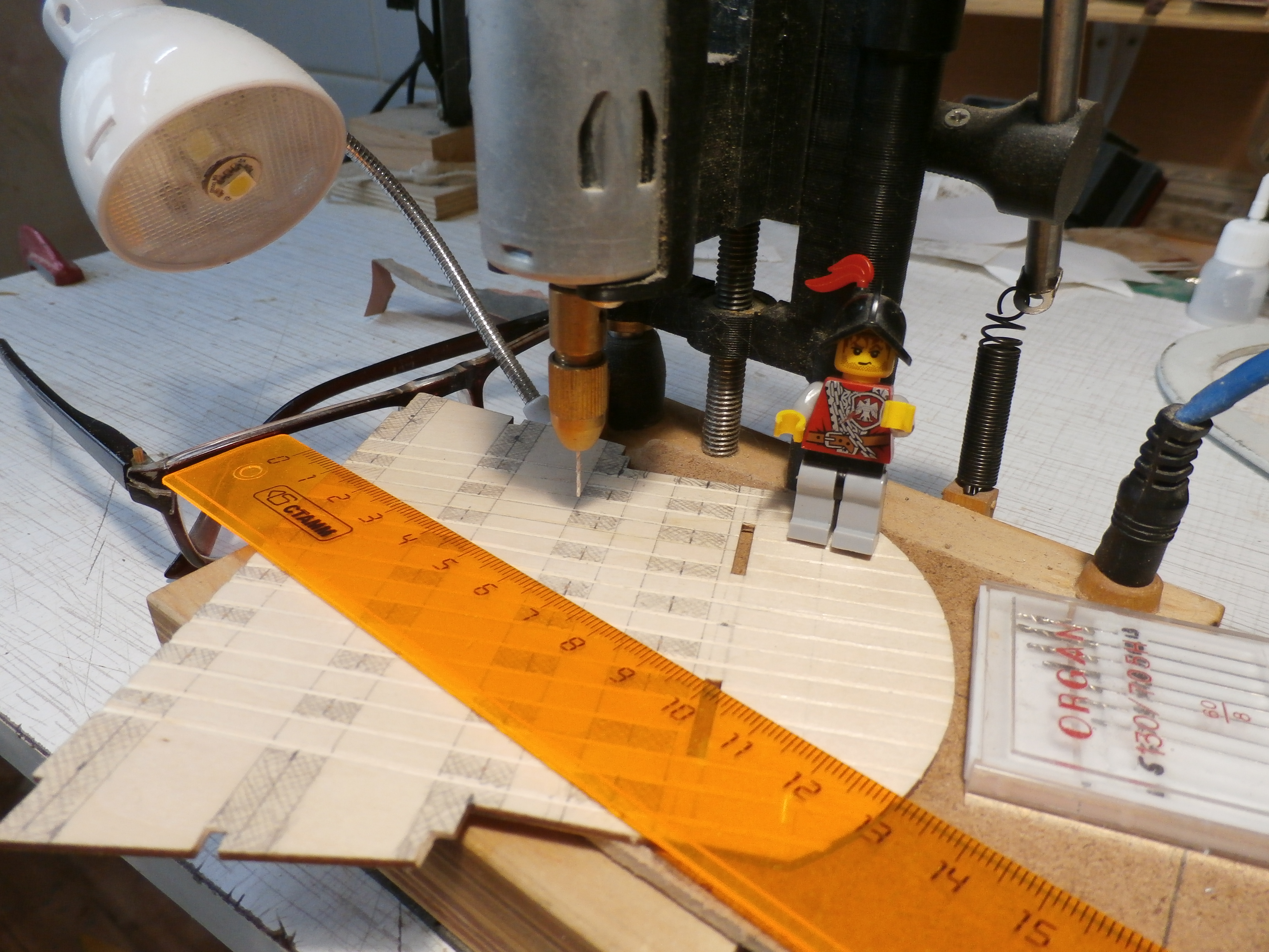

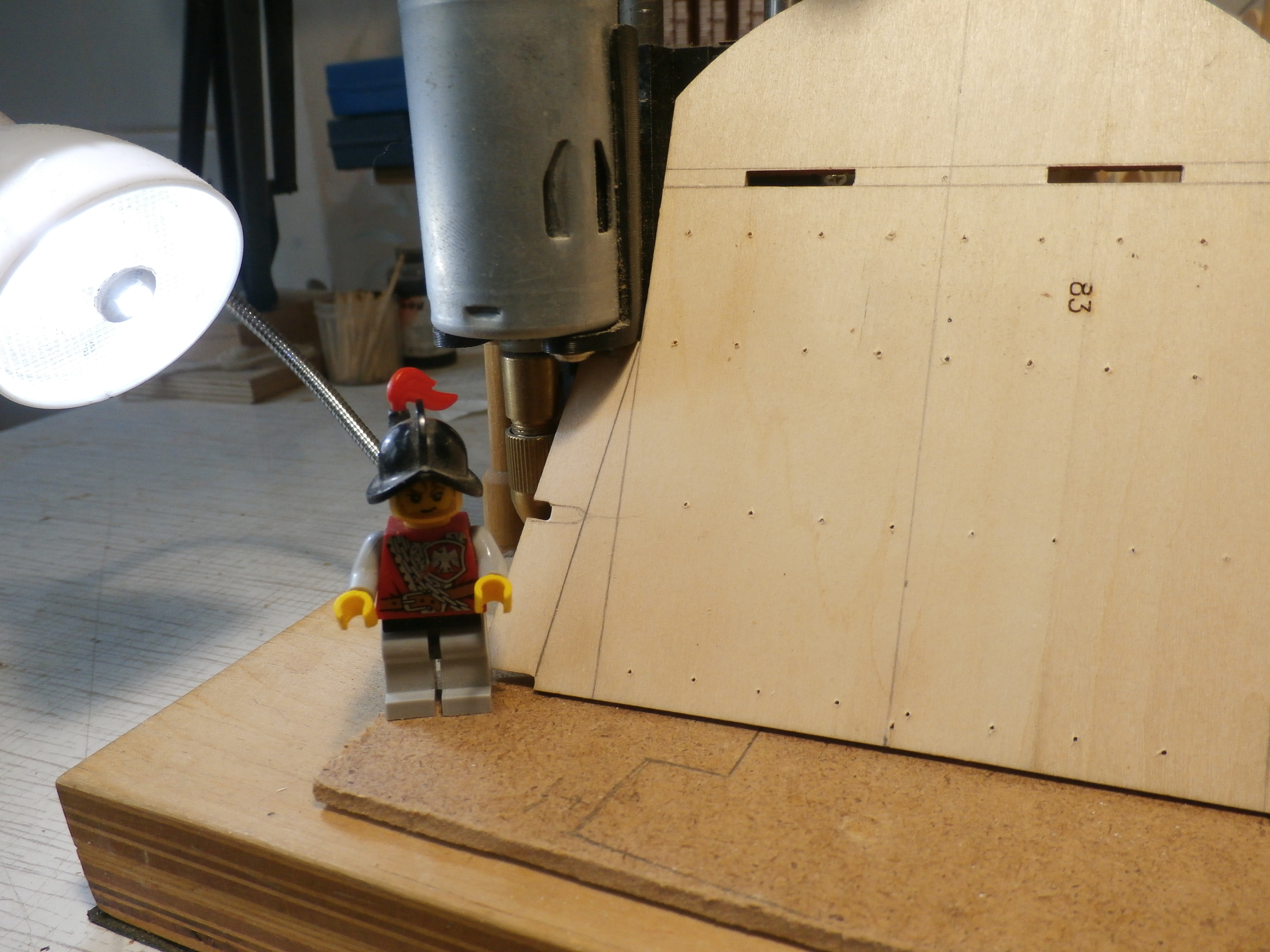

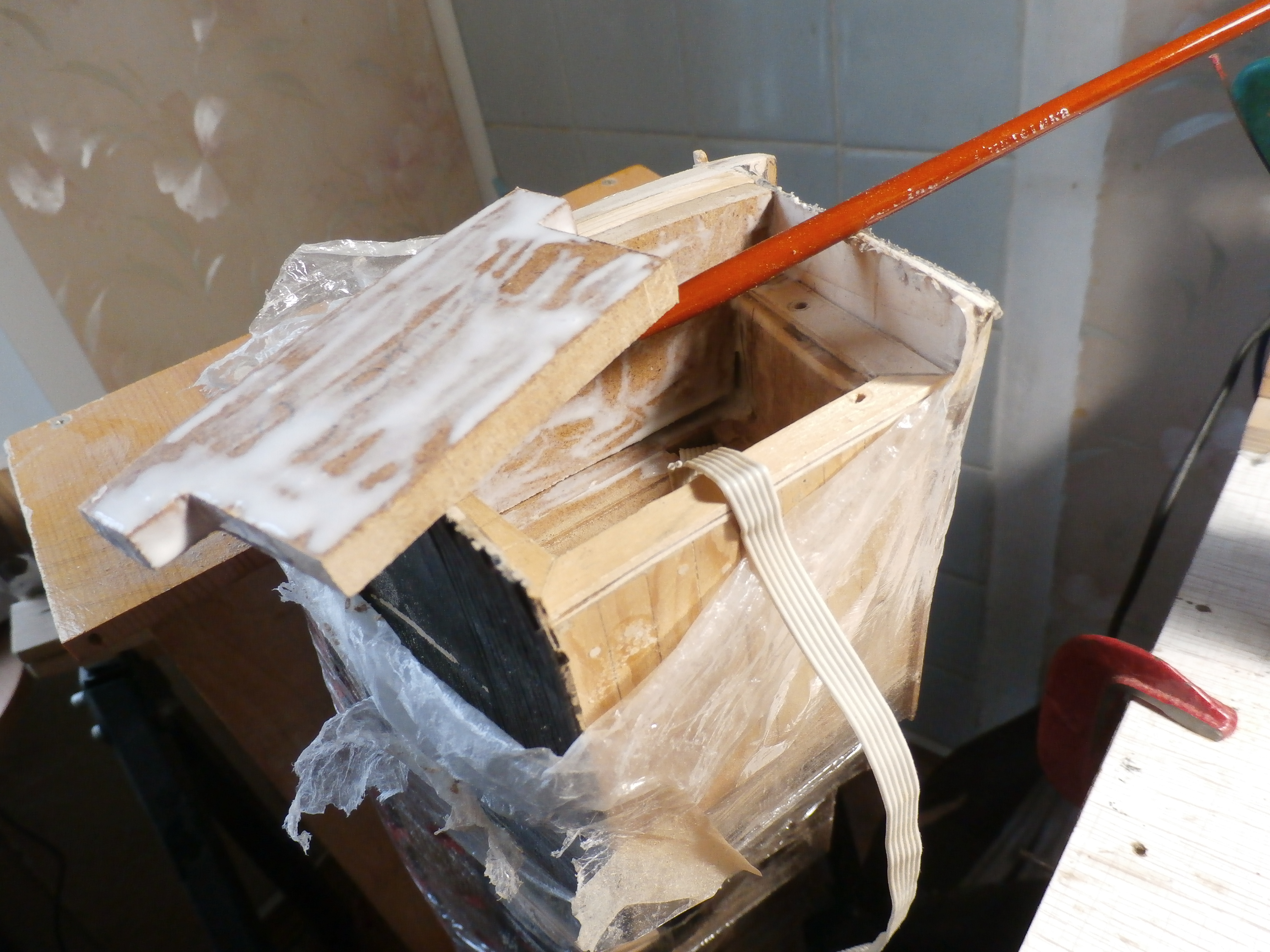

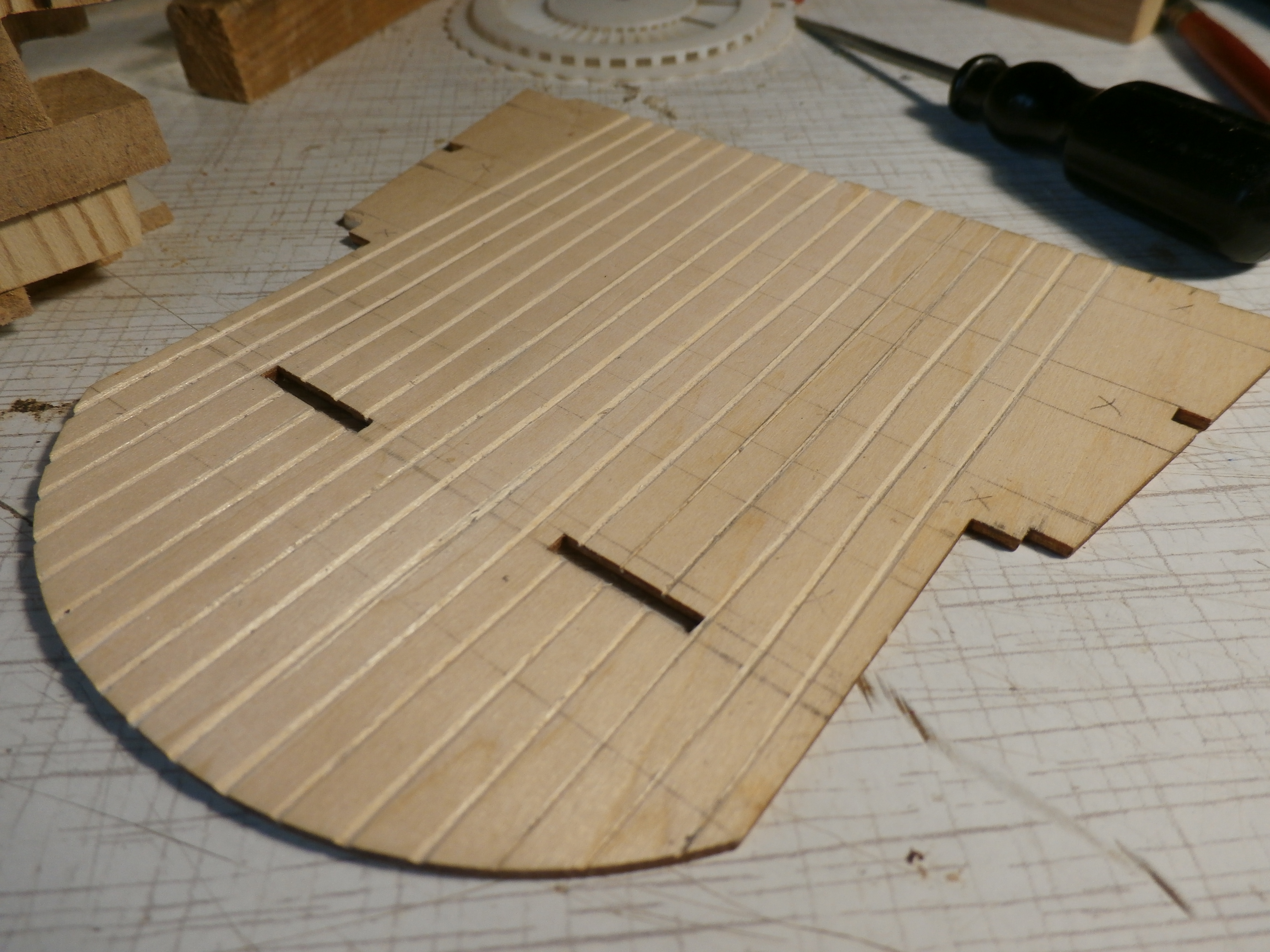

Продолжение.
Подготовил деталь 83 (кормовая переборка) к наклеиванию ПВА на кормовое окончание модели. Мелкие отверстия на переборке будут способствовать к выпуску воздуха из переборки. Темные ( заштрихованные ) прямоугольники на фан. детали-это место где закреплены бруски ели в кормовом окончании. В начале я фанерную деталь закреплю на клей и на мелкие шурупы, после же кристаллизации клея шурупы выкручу и на их место забью зубочистки...
Удачи всем и главное Здоровья!
