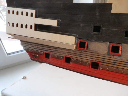

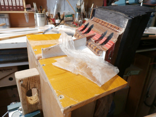

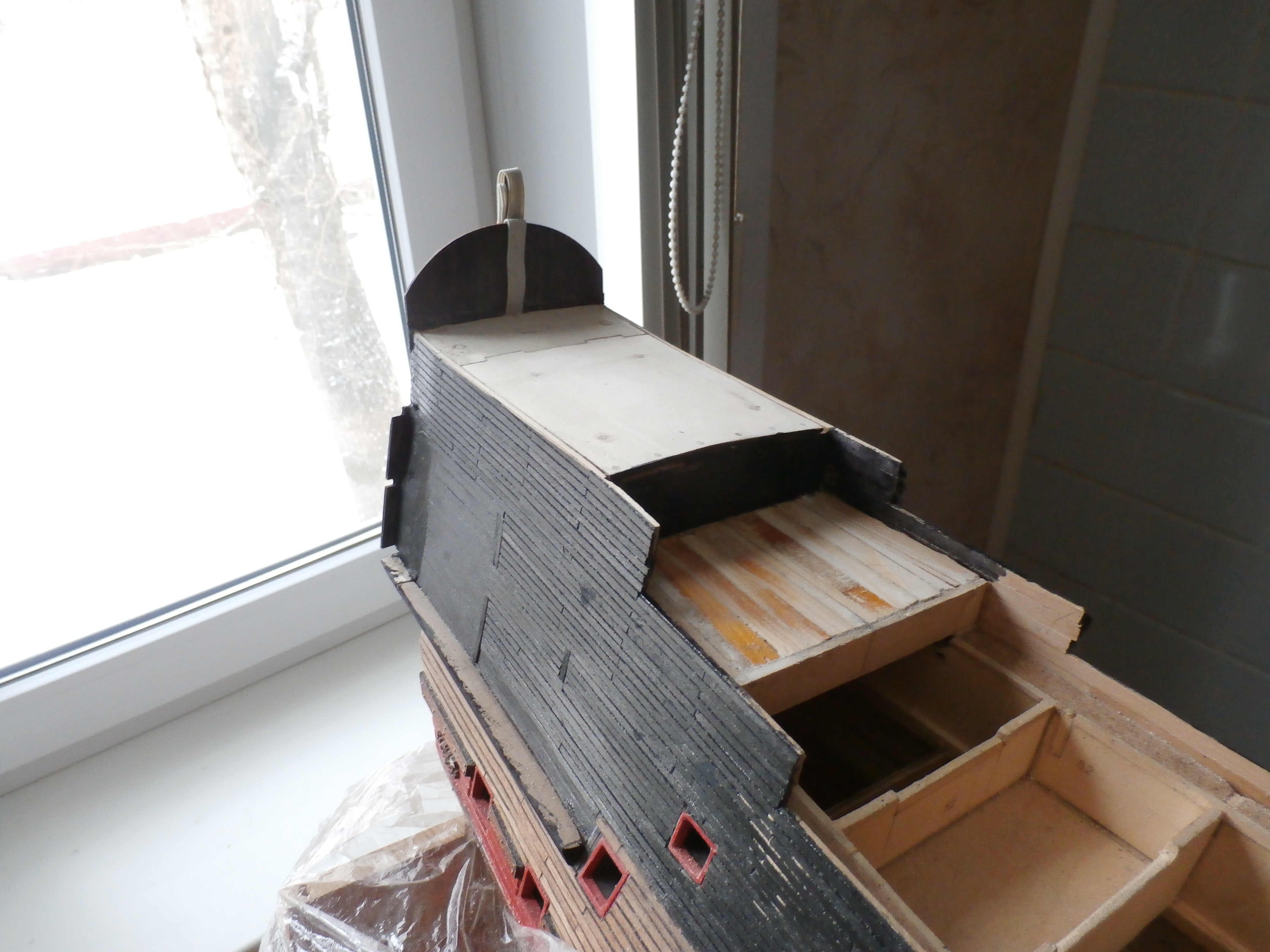

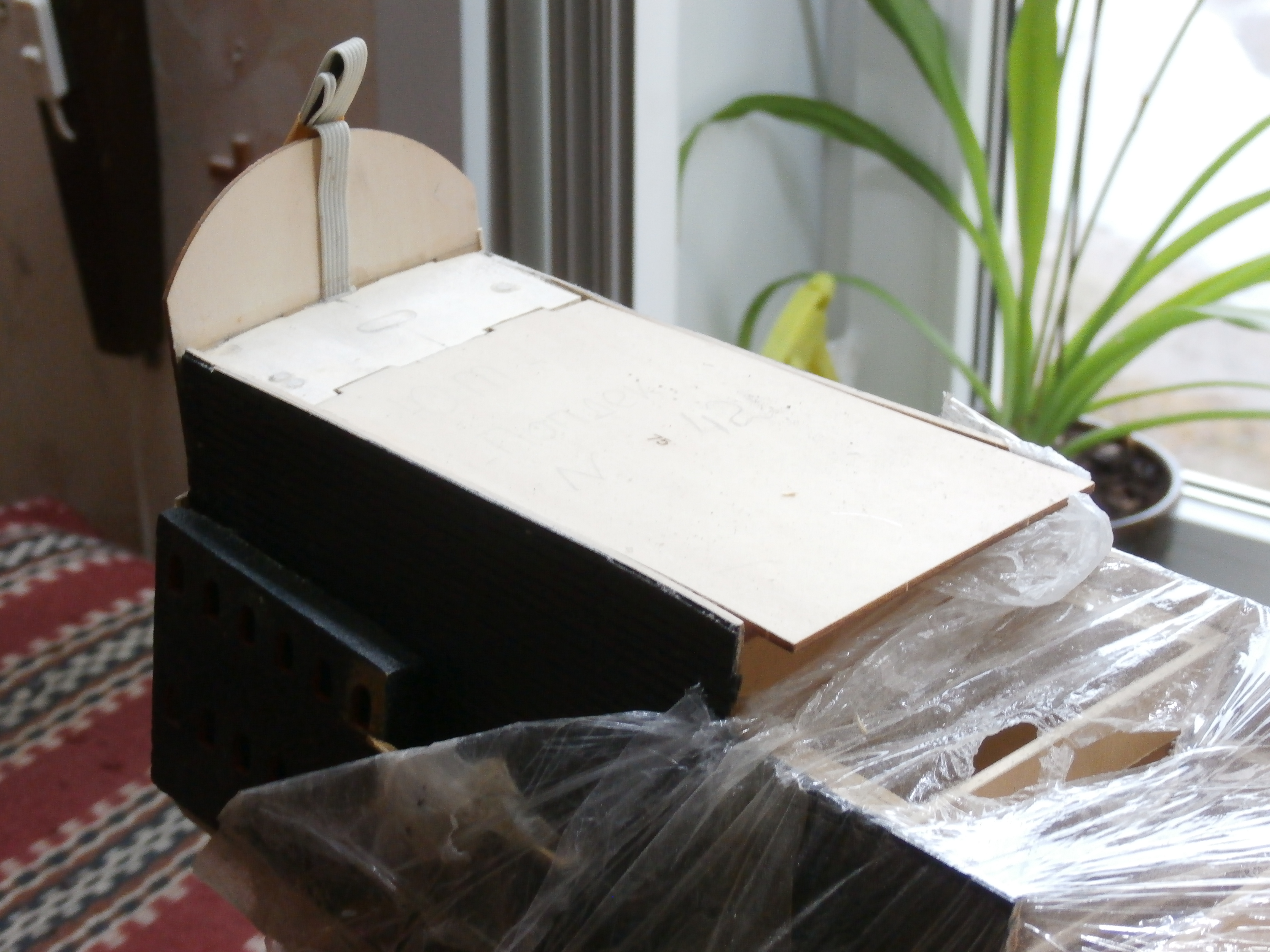

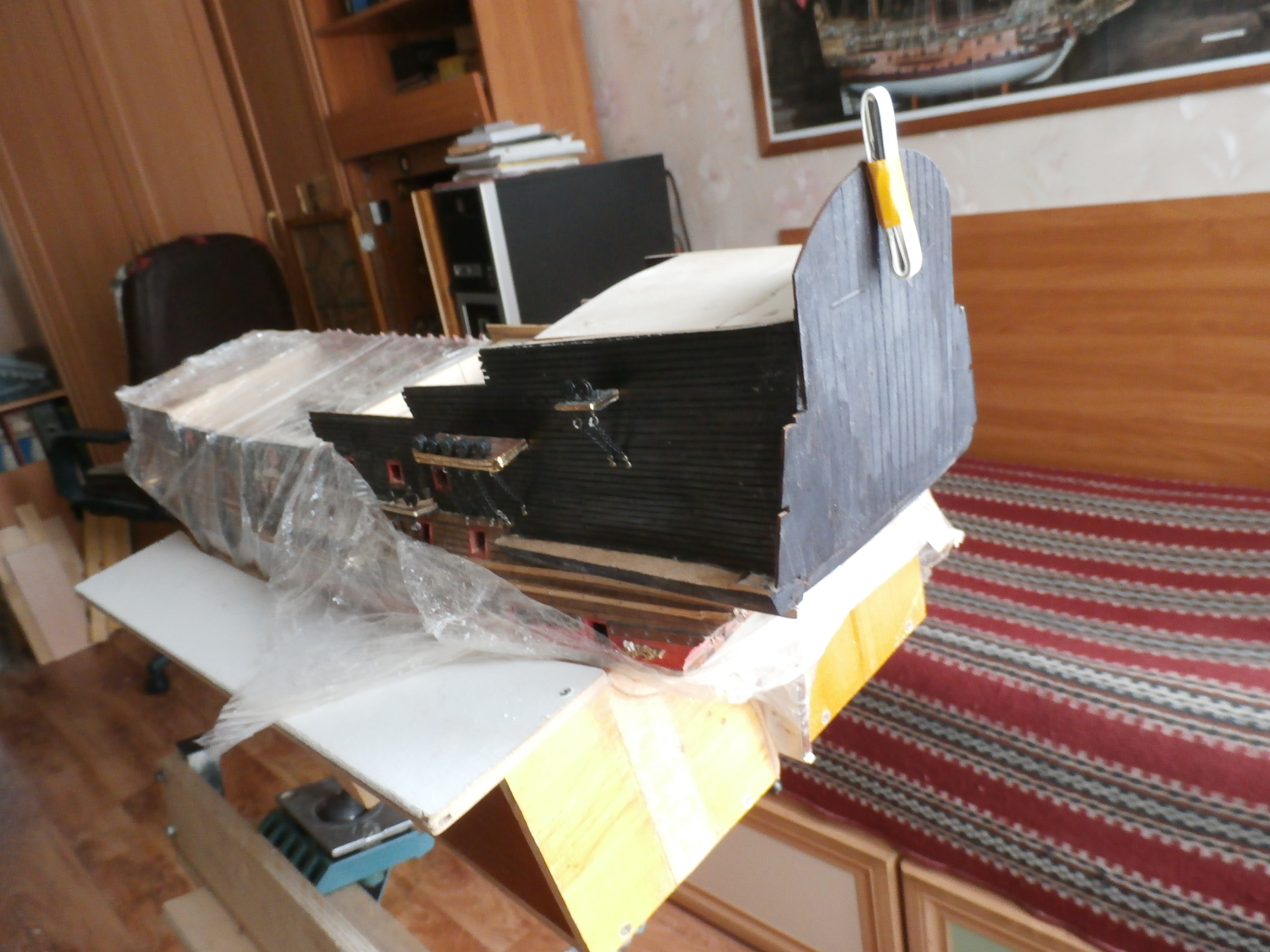

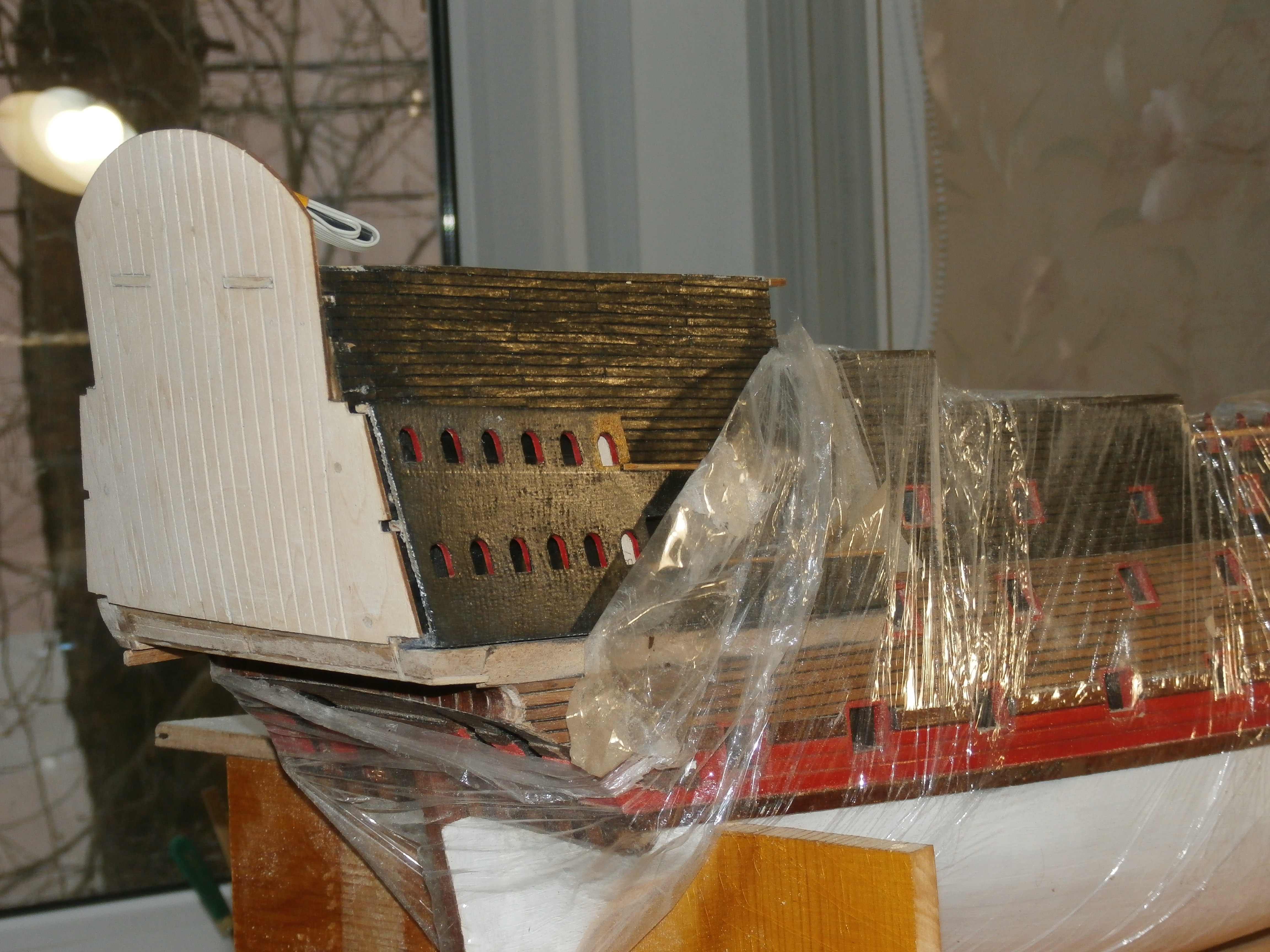

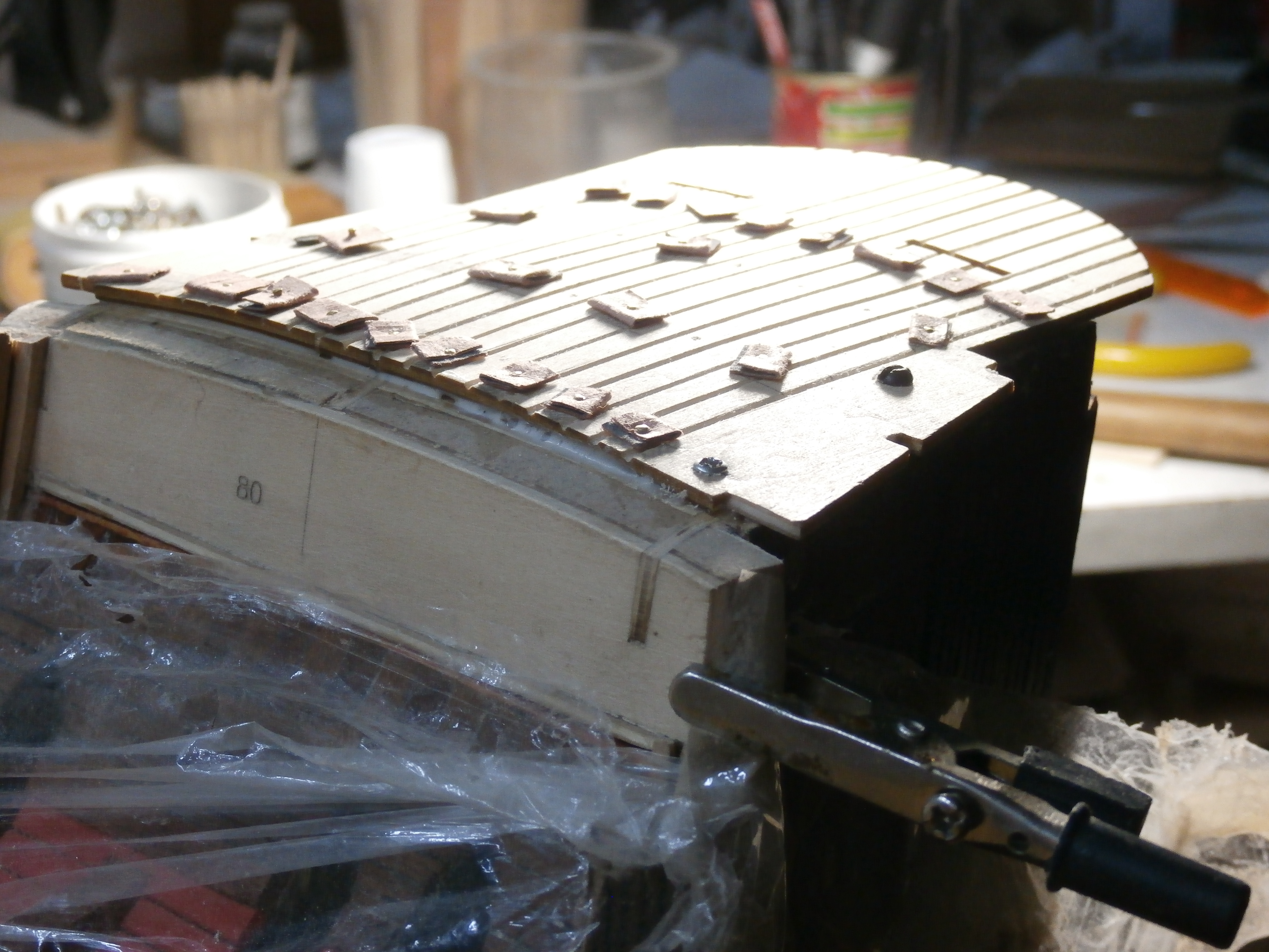

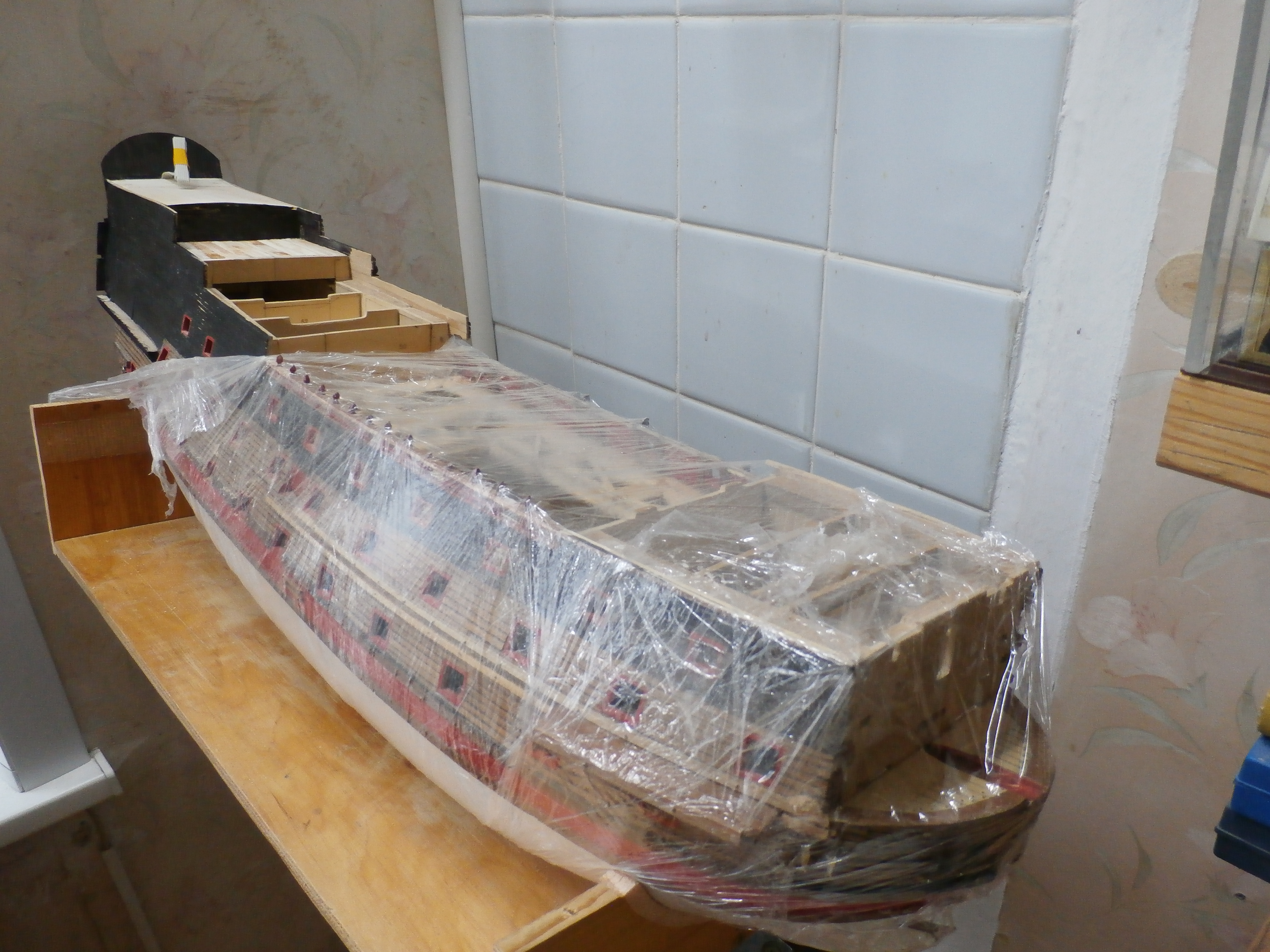

Продолжение сегодняшней темы: Обустройство кормового окончания корпуса модели Повелителя.
Переборка кормовой надстройки - на месте! Ждем, когда закристаллизируется клей. Удачи всем и Здоровья!

Re: Повелитель морей от кервы

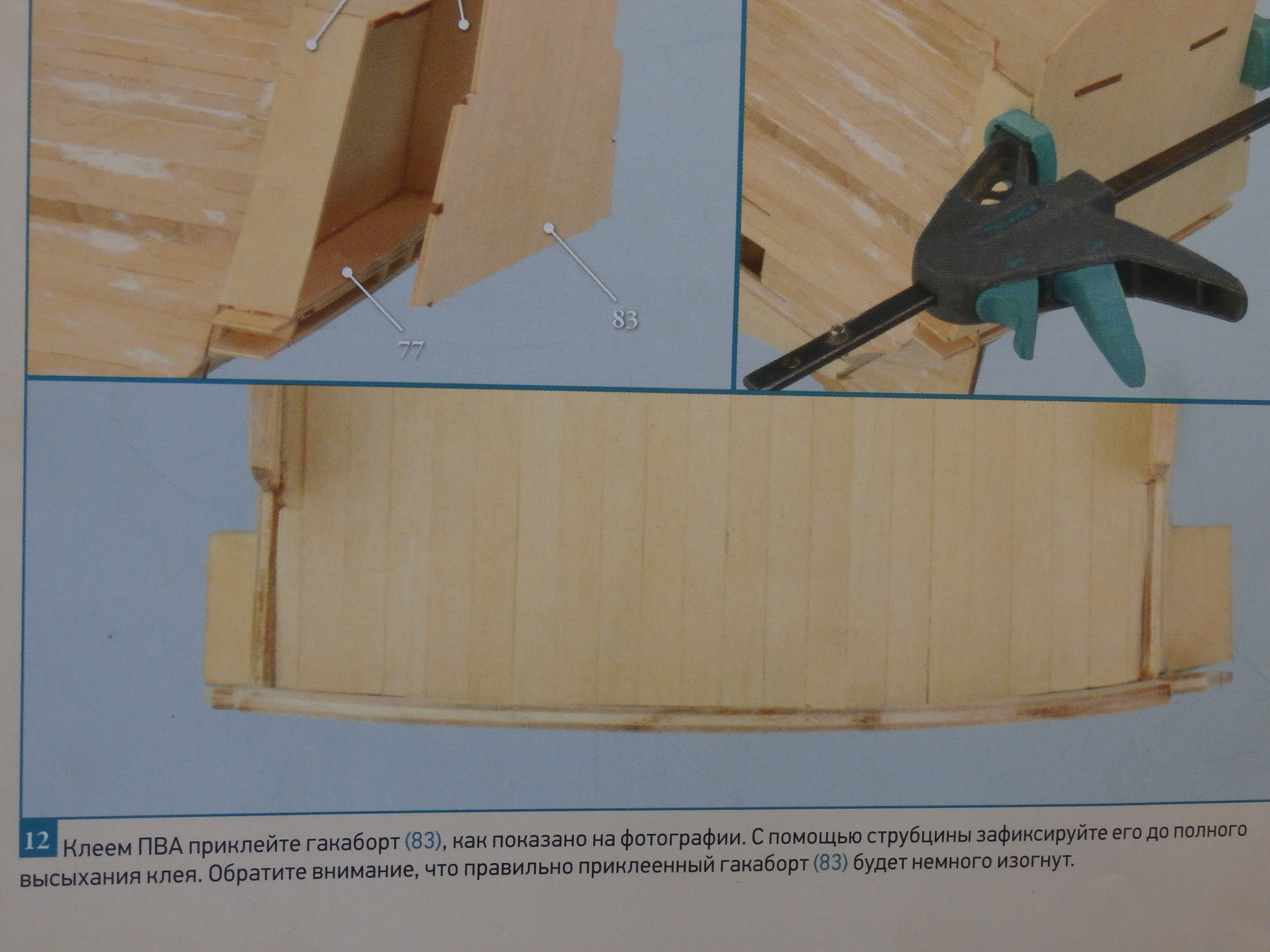

Здравствуйте, Сергей Николаевич!

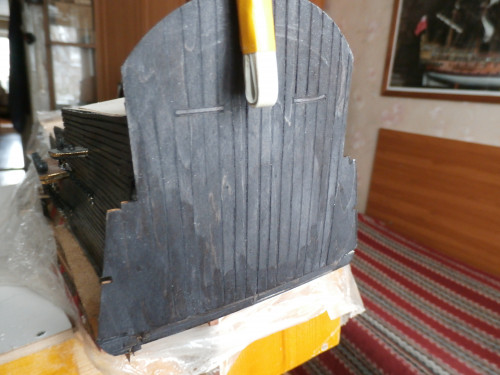

А что это? Разве это ни элемент транца? Почему круглая-то такая?

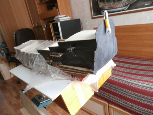

Здравствуйте Михаил!Μιχαήλ Γ.Σ. писал(а): ↑27 ноя 2021, 17:34 PB275068.JPG
Спасибо за вопрос. Это не совсем транец. В судостроении обычно эту кормовую переборку надстройки называют гакаборт. Транец обычно обустраивался ниже. В английской школе судостроения вообще очень не любили обустраивать транцевую корму. Очень боялись в открытом океане "догоняющую волну убийцу", которая при ударе разрушала транец корабля. В своём строительстве Повелителя я использую детали патворка и сам проект Повелителя ДеА В том числе и детали гакаборта (Дет. 83) и черн.верхней палубы Поп-дека (Дет. 75) где предусмотрен изгиб гакаборта. Фото журнала №50. Есть судомоделисты обустраивающие гакаборт своего Повелителя плоским, но я считаю это ошибкой. В открытом море плоские панели корпуса корабля добавляют нагрузку в рулевом управлении этого корабля. Не скрою мне нравится не большой изгиб гакаборта, лишь бы это не помешало в оформлении декора кормы модели. Всего Вам хорошего, а главное Здоровья!
Немного не разобрался, прошу прощения!
Ваш корабль гакабортом вверх просто, а я его за палубу принял!

-И все же, я благодарен вашему вопросу. Большое спасибо!Забегайте Всегда рад пообщаться с Вами. Удачи Вам и конечно Здоровья!

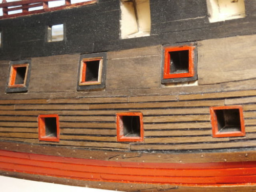

Здравствуйте Андрей!
Спасибо за вопрос. Черновую обшивку своего Повелителя я вел теми же березовыми рейками которые присылали в патворке с журналом. Чистовую обшивку же я производил 3х 0,5мм рейками ореха выписанными в интернет магазине. Мне нравится орех. Эти рейки по своей окраске и фактуре очень напоминают потемневшие от времени и солнца старые и добротные доски борта парусника. Наш масштаб модели (1 : 84) вполне позволяет глубоко в имитацию конопатки не нырять. Имитацию конопатки досок обшивки гон и мидель - деков я проводил перманентным черным маркером, что , по моему мнению вполне достаточно. Все я это написал довольно подробно в шестидесятых страницах моей веточки. Мы знаем, исторически в задании короля Карла I о строительстве "Повелителя морей" что будущий флагманский корабль будет оформлен в черно- золотистых тонах. По этому верх моей модели будет в черном цвете, а значит имитация конопатки между досками чистовой обшивки в верху и на том же гакаборте просто будет бессмысленная. Черный цвет верхних реек чистовой обшивки я окрашивал при помощи спиртовой морилки цвета Эбен в трудных местах подкрашивая кисточкой китайской тушью. Удачи Вам и конечно Здоровья!

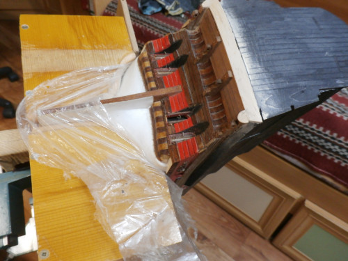

Подвожу мои скромные результаты по обустройству кормы модели. Заполнив пустоту кормовых отсеков брусками из МДФ и ели с клеем ПВА, обточив всё по месту, я наклеил штатную фанерную кормовую переборку. (гакаборт). Закрепил на клею и часть штатной палубы поп-дека к корпусу модели и к гакаборту Повелителя. Всё это дало дополнительную жесткость конструкции кормовой части модели,а гаккаборту возможность при высыхании клея сохранить полукруглую, изогнутую форму заданную проектом ДеА. Гакаборт на место лег на своё место без проблем. Этому способствовали мелкие и не глубокие пропилы на переборке и нанесение тонкого слоя кипятка широкой кисточкой, во время приклеивания гакаборта.

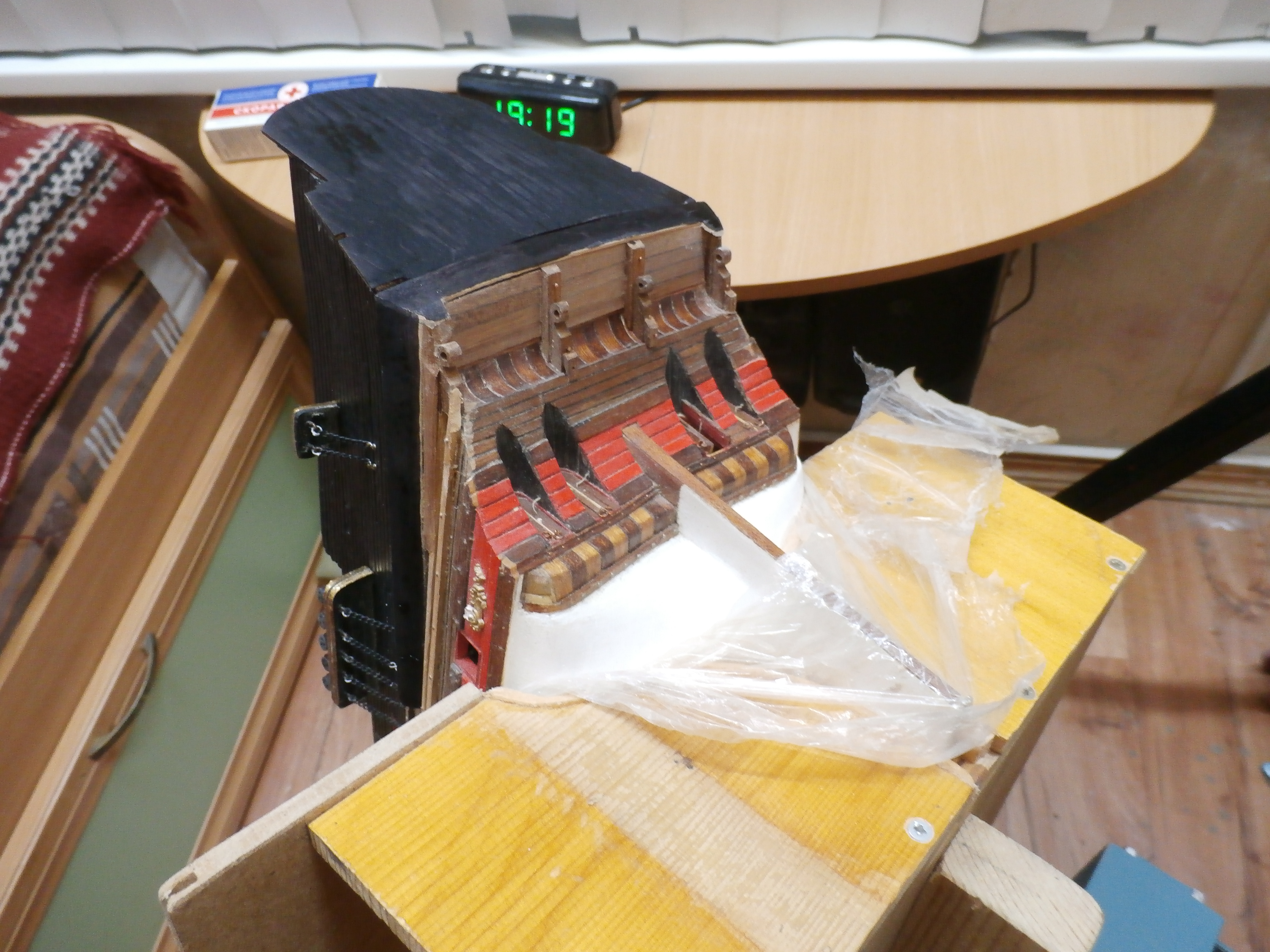

Продолжение.

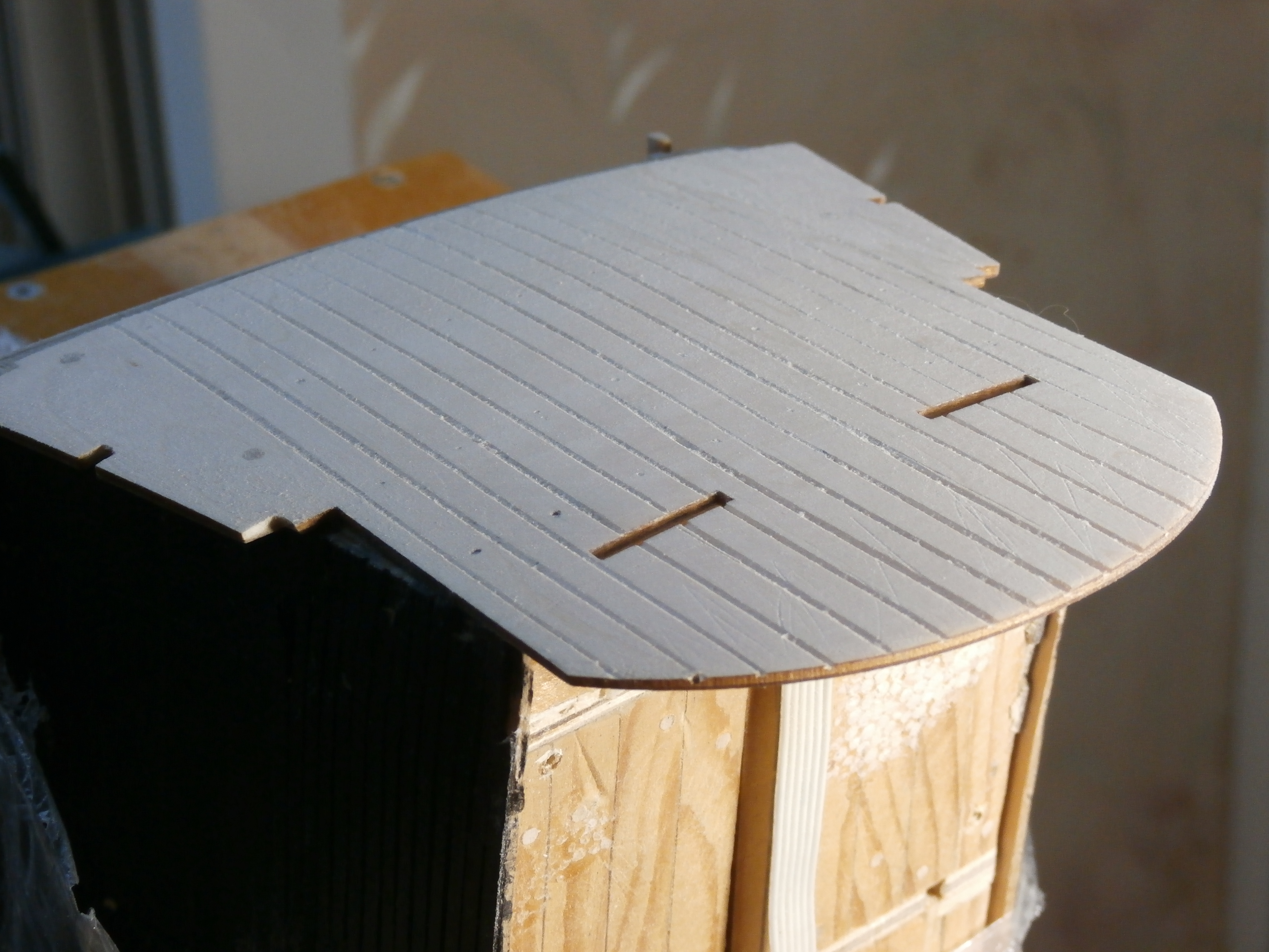

Собрав во едино кормовую часть модели можно уже с осторожностью планировать свои работы по строительству модели дальше. Автор известной книги показывает своё видение обустройства Поп -дека и квартер-дека нашего корабля. Его проект мне нравится, но это конечно добавляет во многом работы по строительству модели, конкретно - Поп и квартер-деков нашего корабля. Сижу, думаю, делаю карандашные наброски в своей рабочей тетради. Всем коллегам Удачи, а главное Здоровья в беспокойное наше Время!

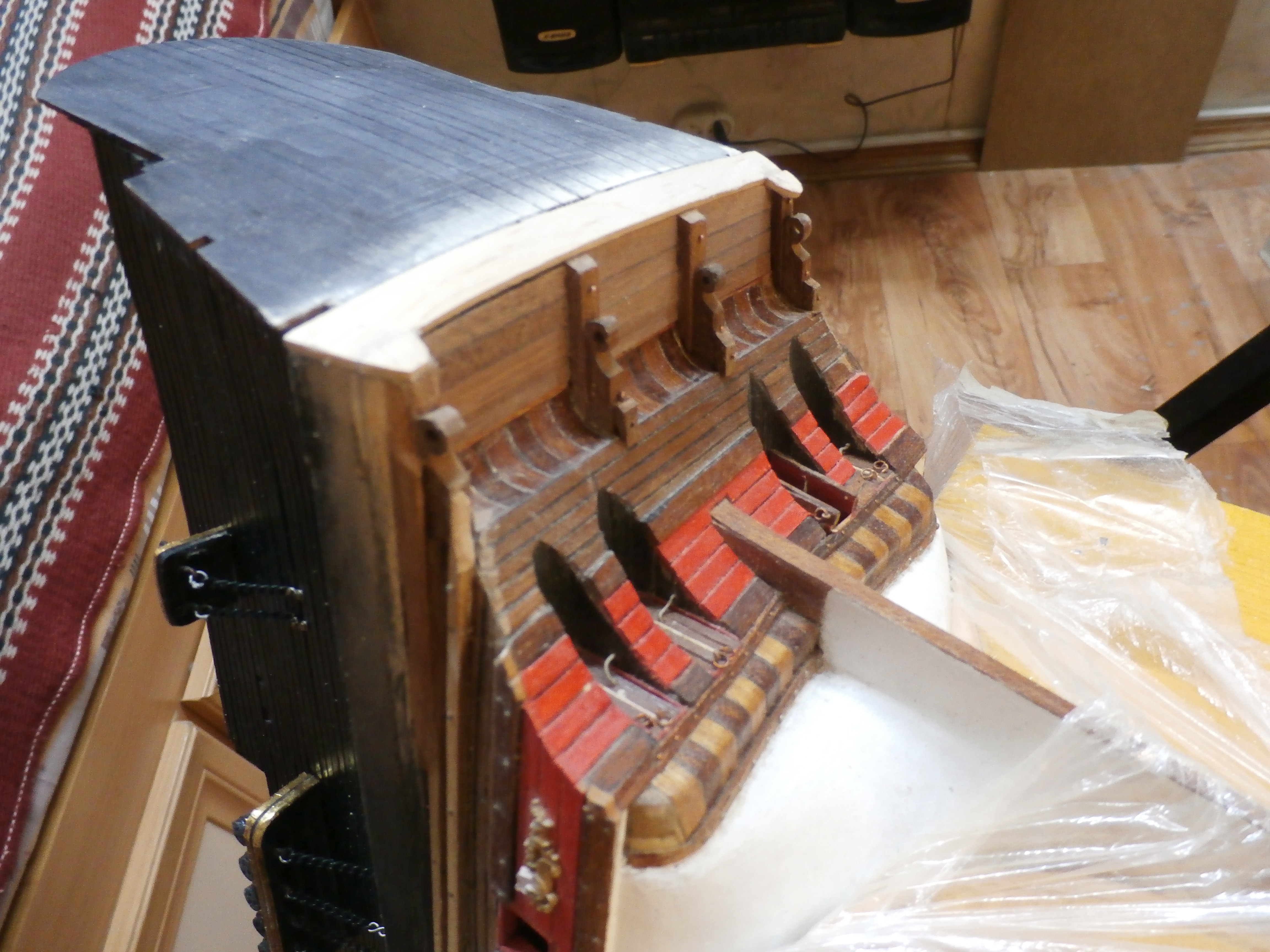

Здравствуйте и просто прохожие заглянувшие ко мне на огонёк!

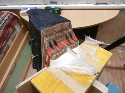

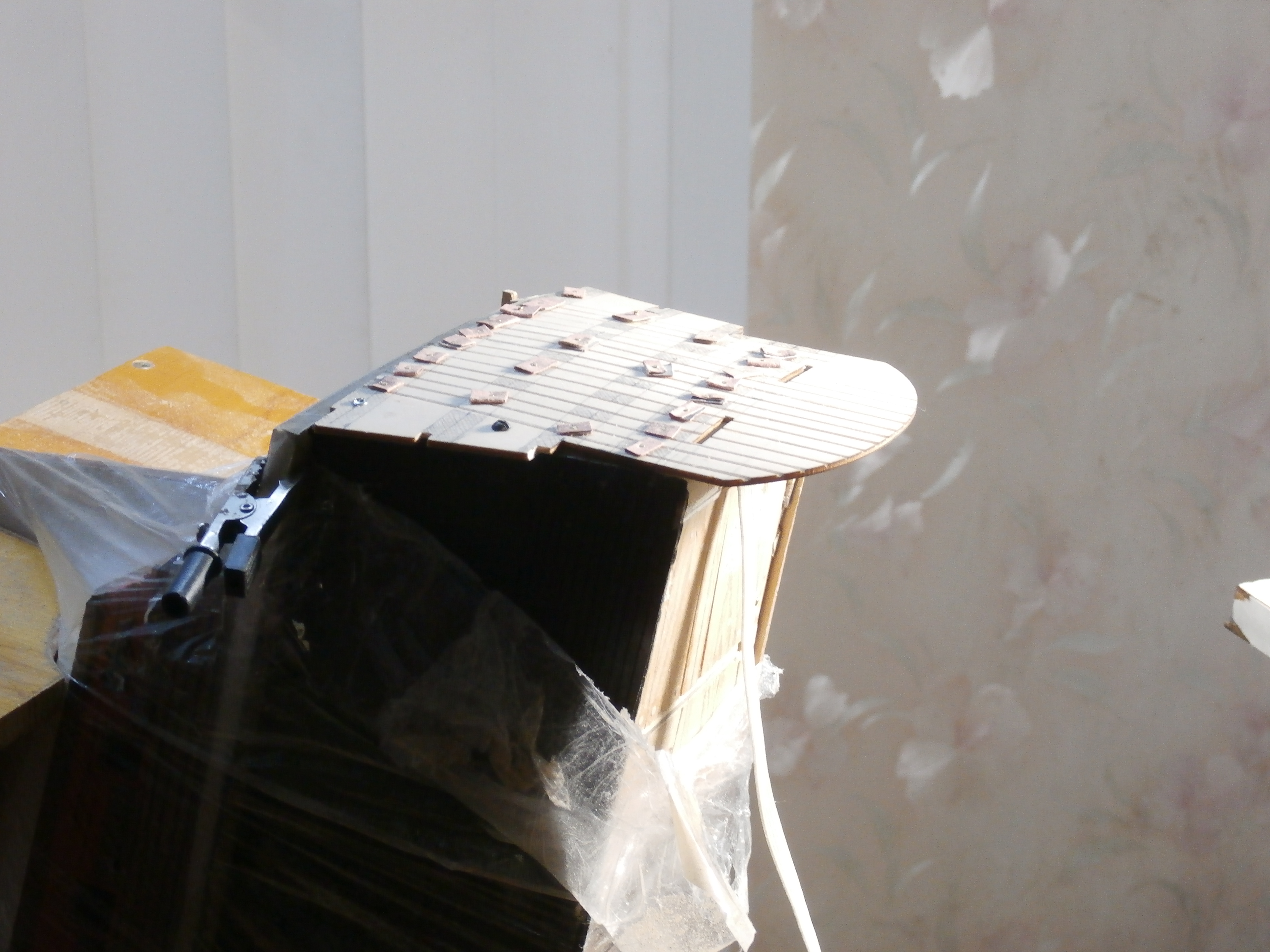

Работы на моей верфи, что на письменном столе - продолжаются. Веду обустройство кормового окончания модели. К моему сожалению очень медленно - но веду... Увы, права народная поговорка: "Скоро сказка сказывается, да не скоро дело делается!"
Как писал ранее, для утяжеления корпуса модели, что бы понизить центр тяжести и для надежного крепления разного рода уток, обушков и т.д.стоячего и бегучего такелажа модели, укладываю черновую верхнюю палубу из напиленных 10 Х 10 реек просушенной горной ели. (Это задняя дека старого, негодного пианино). По верх будет наклеена фирменная фанерная палуба патворка, а уж по верх уложены будут рейки палубного настила. Для того, чтобы защитить корпус от пыли нанес первый слой морилки. Морилка цвета "Эбен".

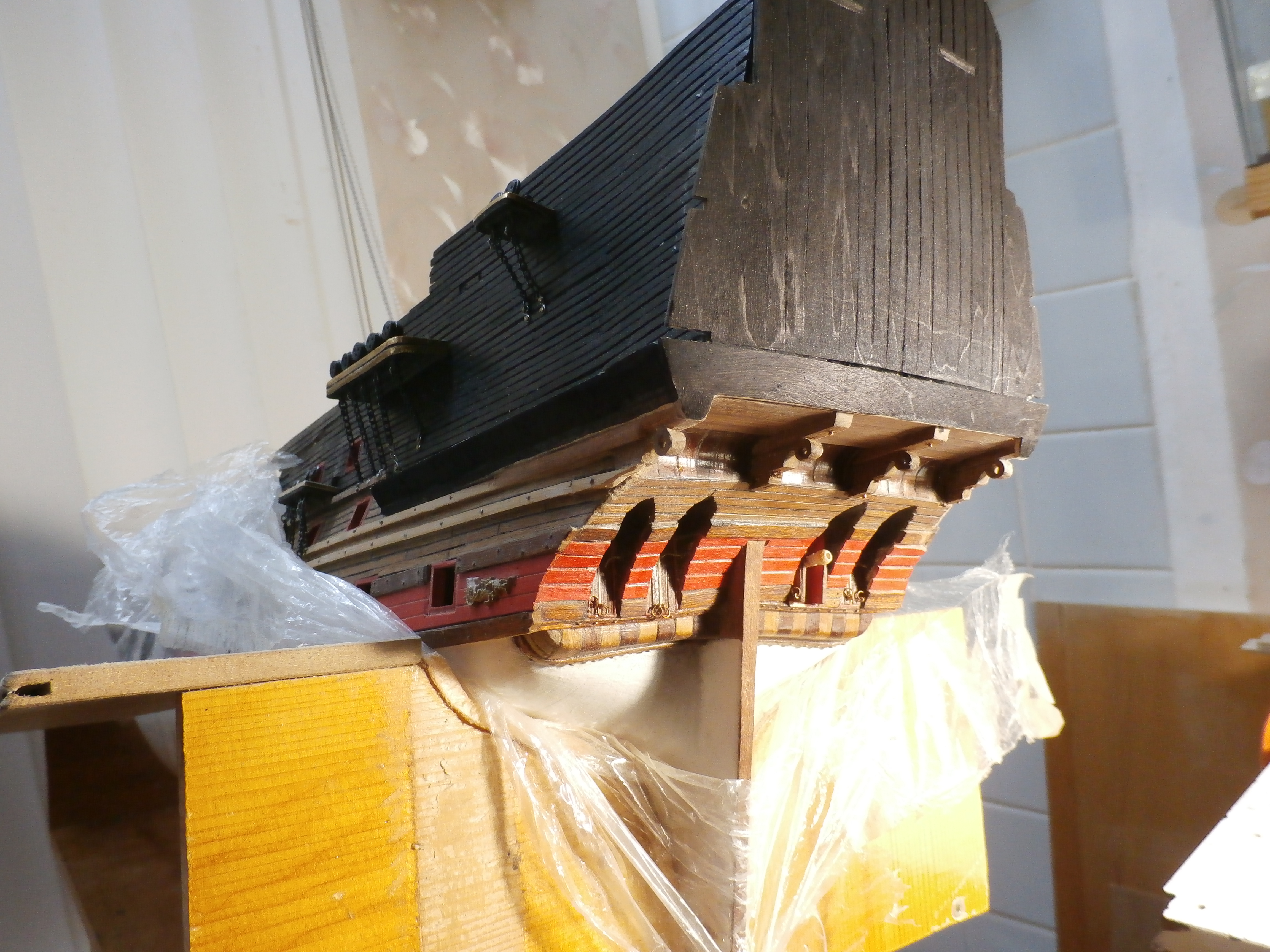

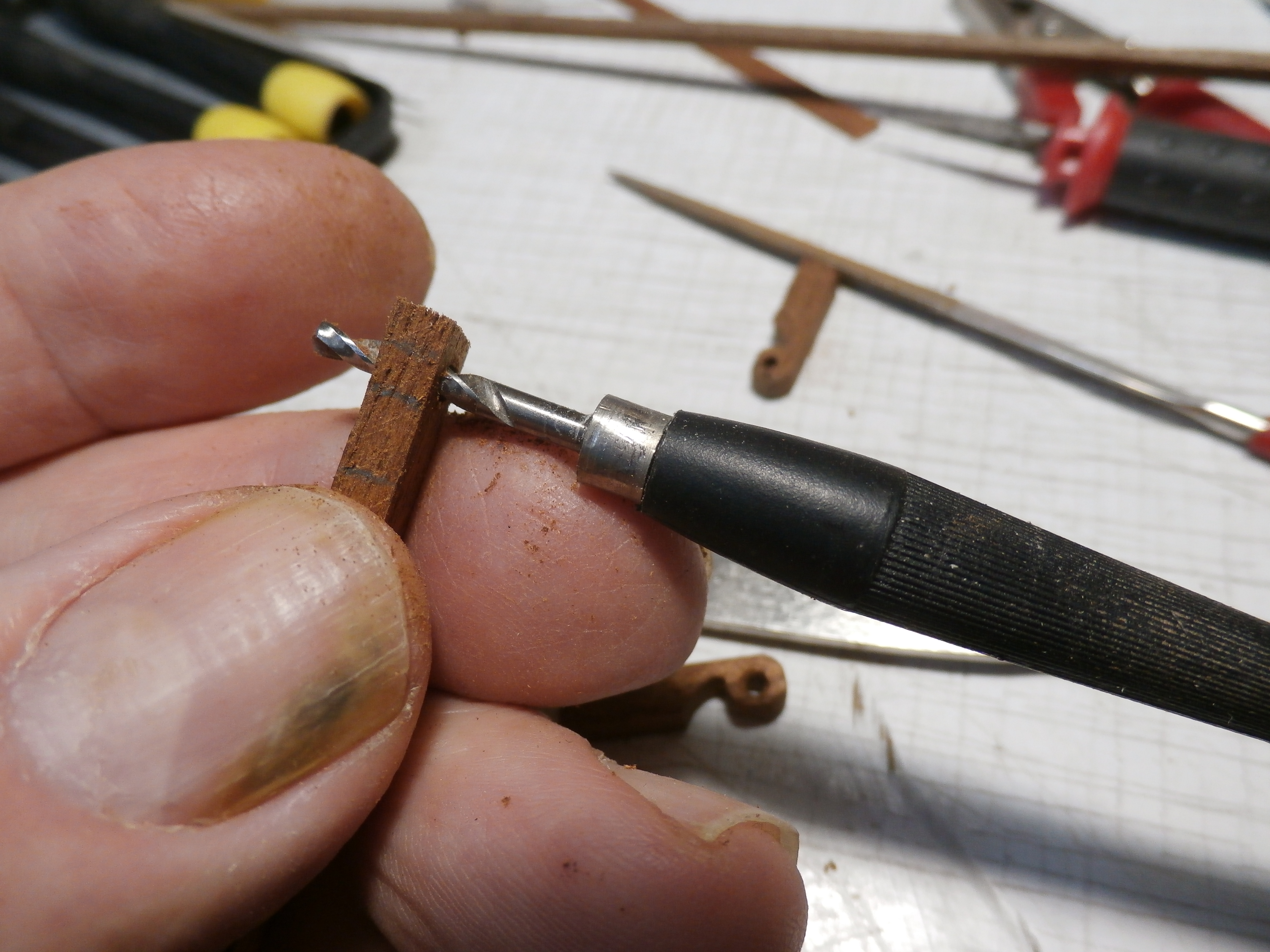

Продолжение.

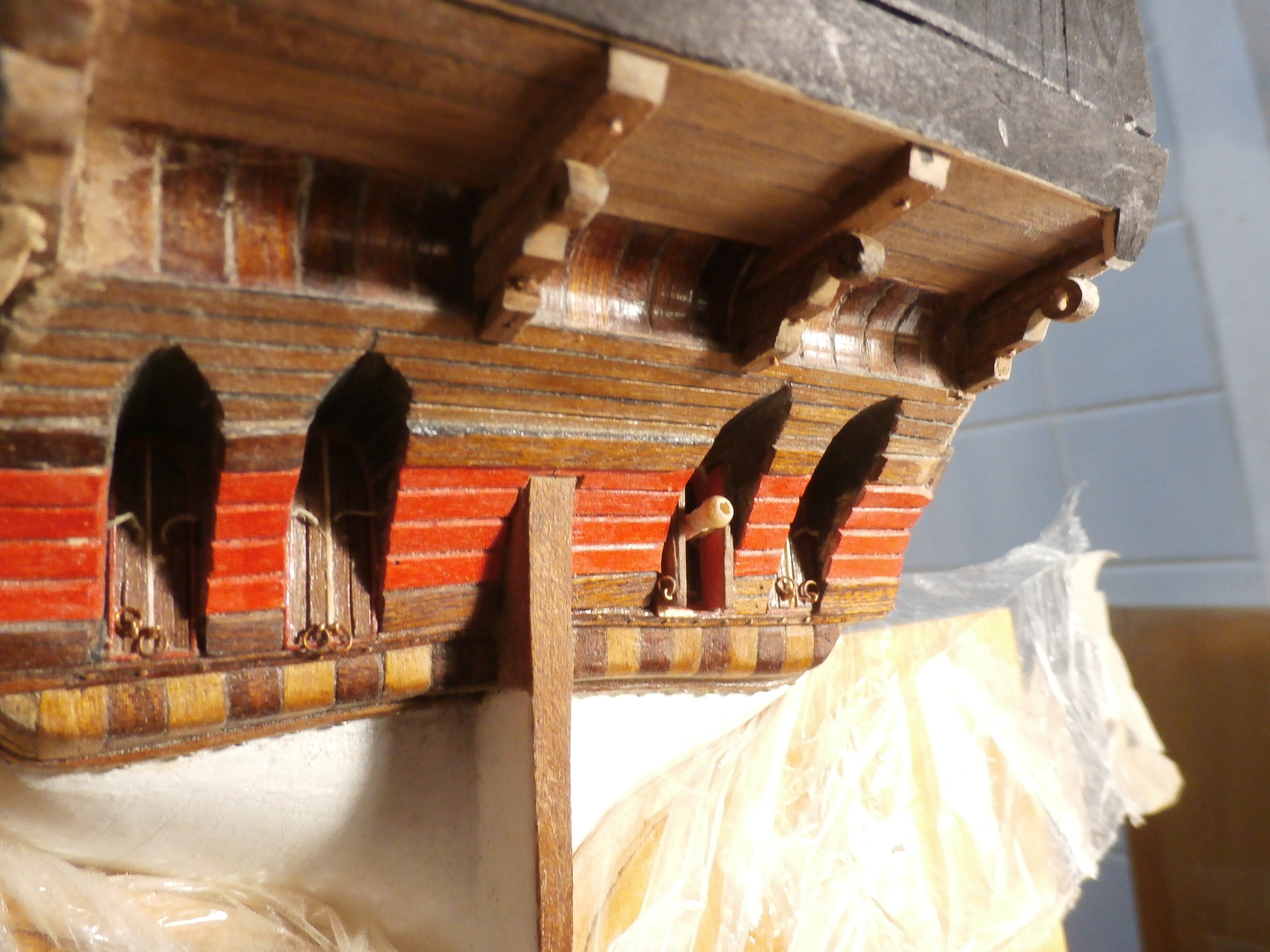

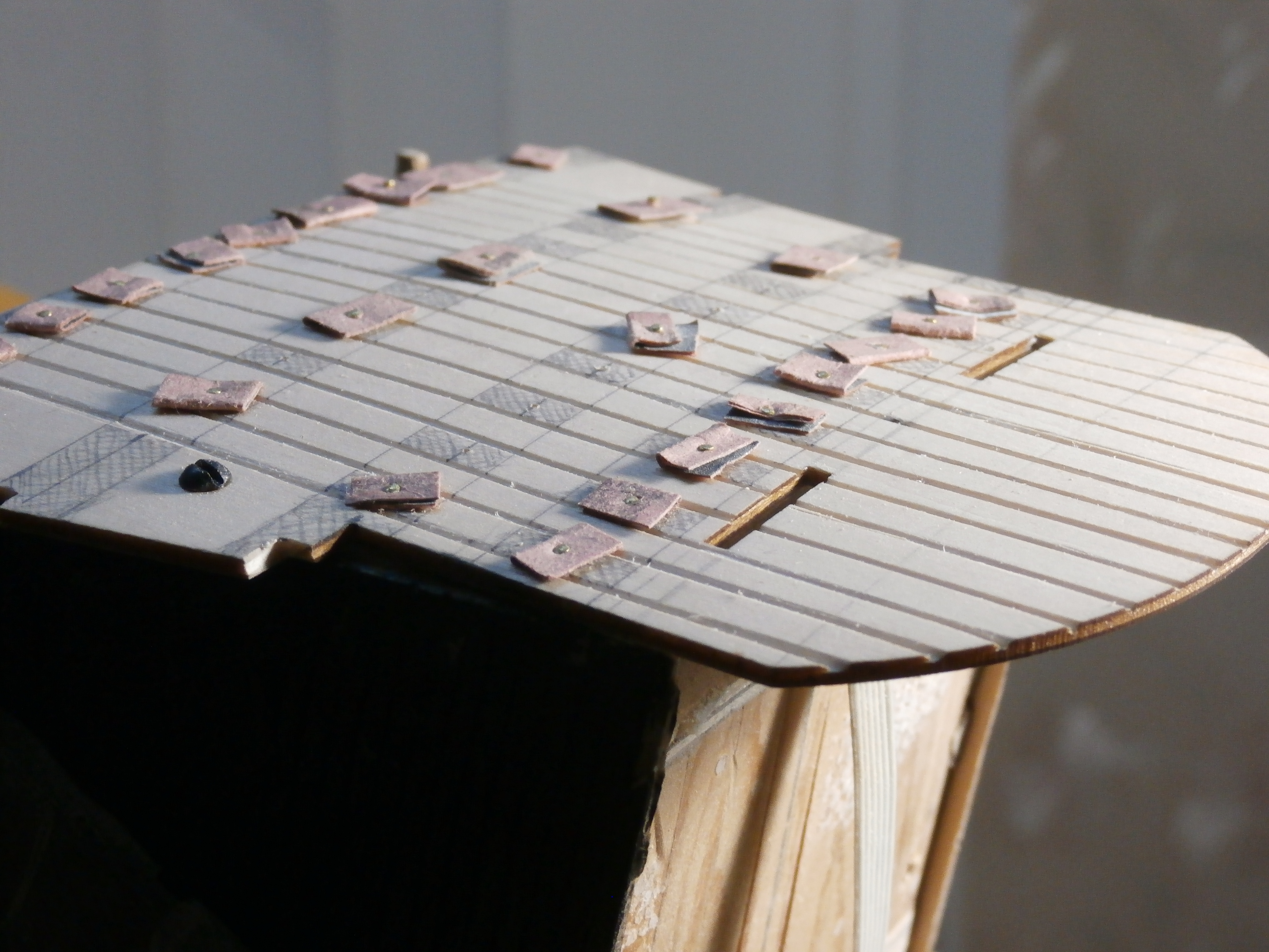

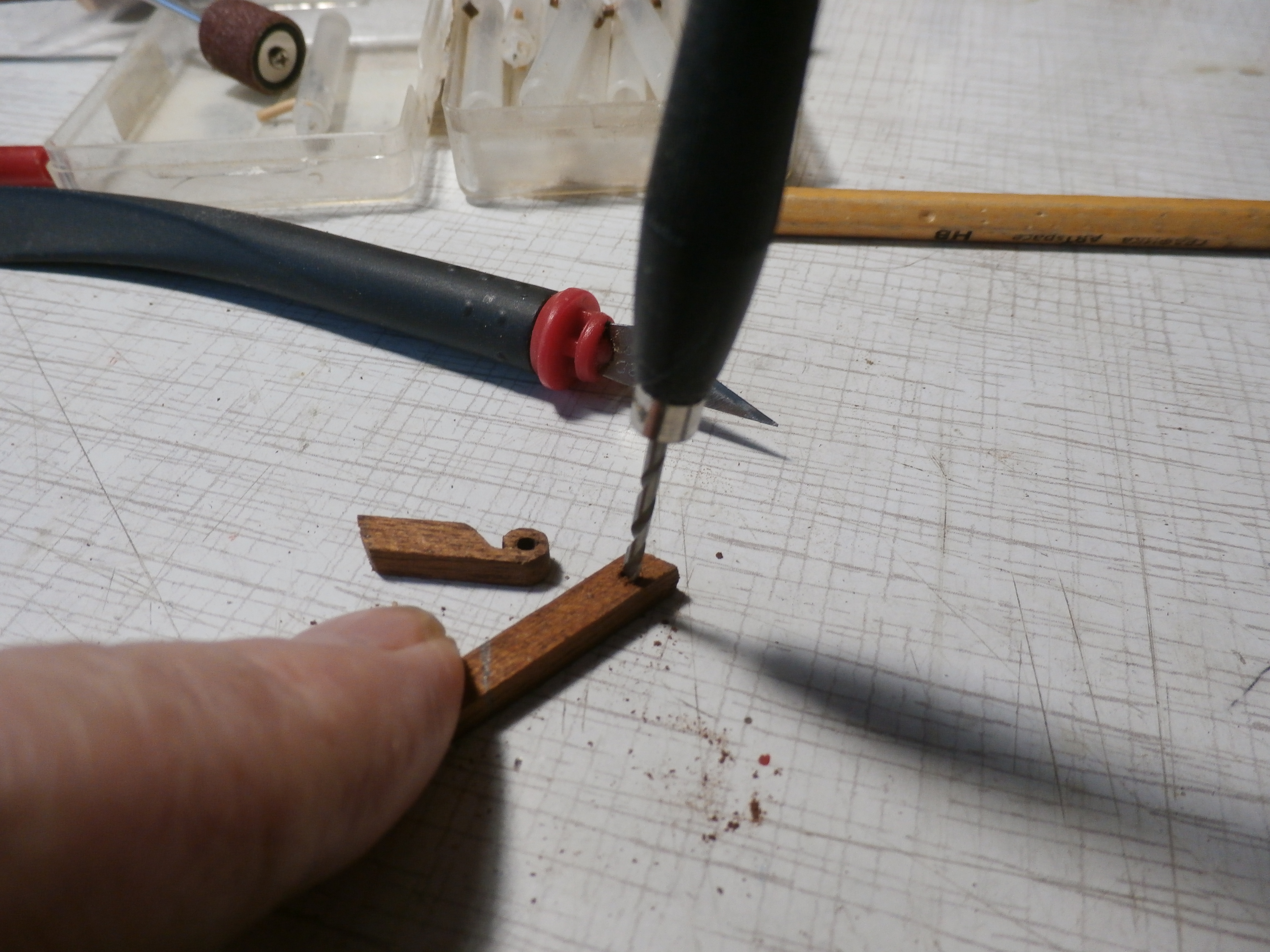

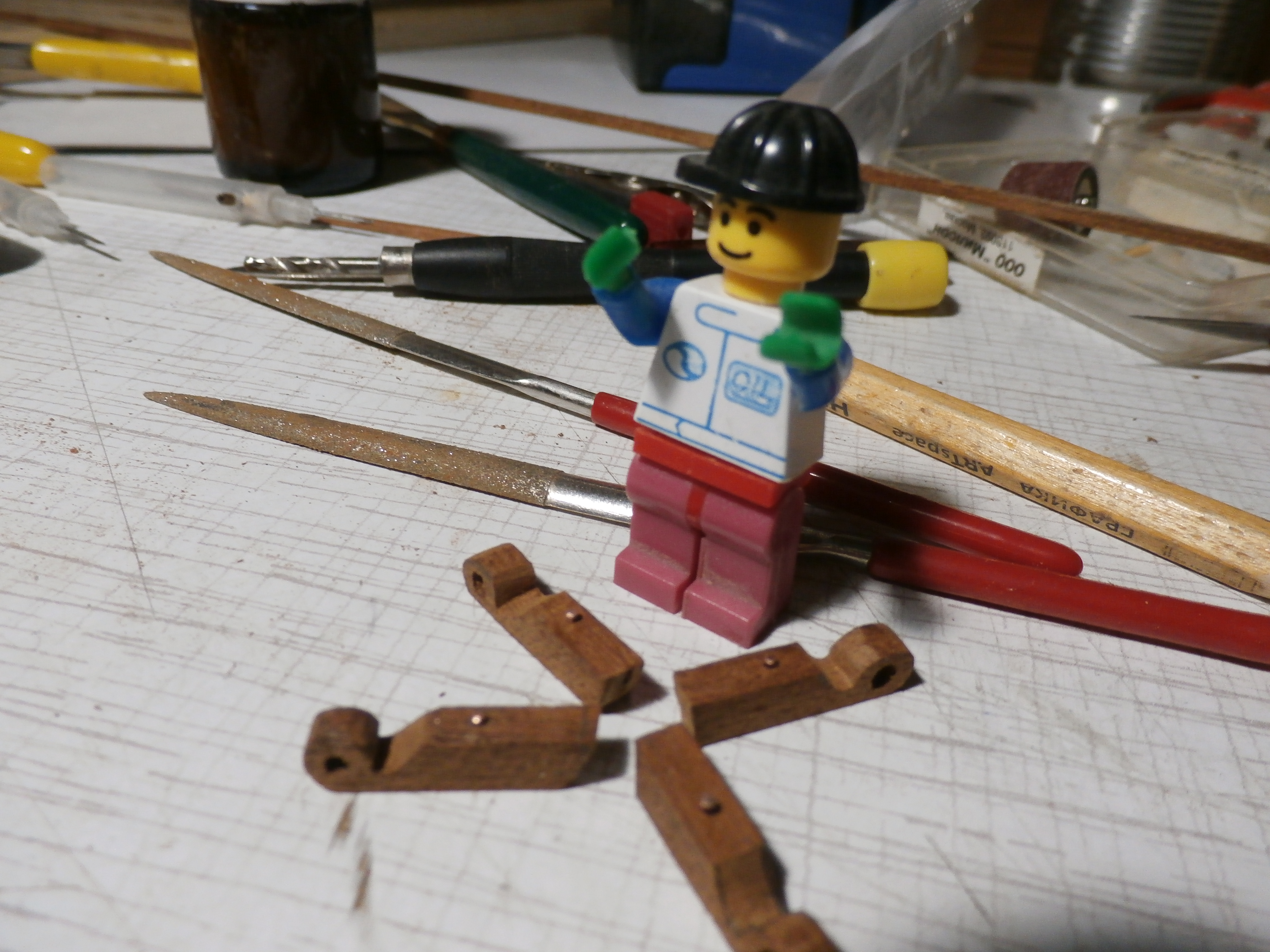

Силовые балки ( фальш.) на коих покоится кормовая надстройка Повелителя. Добавил в конструкцию кормовой надстройки только для того что б укоротить визуально кормовую надстройку линкора. Кто то из форумчан её метко назвал сундуком, бабушкиным сундуком... Согласен, кормовая часть надстройки (подзор) уж очень далеко выдается за ахтерштевень в нашем проекте. Хотя с другой стороны король и адмиралы любили жить в комфорте, не ограничивая себя в квадратных метрах своих апартаментов. Удачи всем и конечно Здоровья!

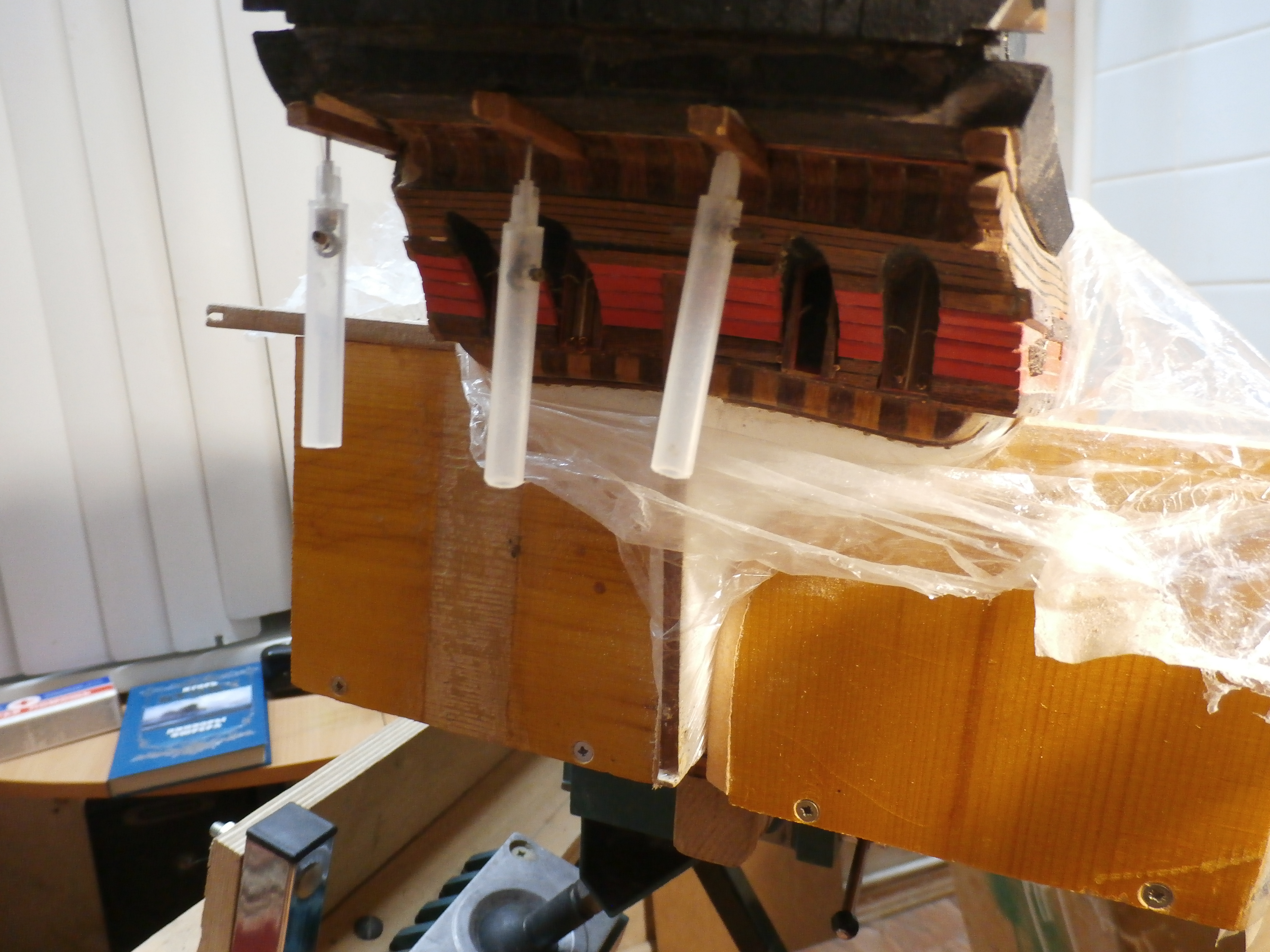

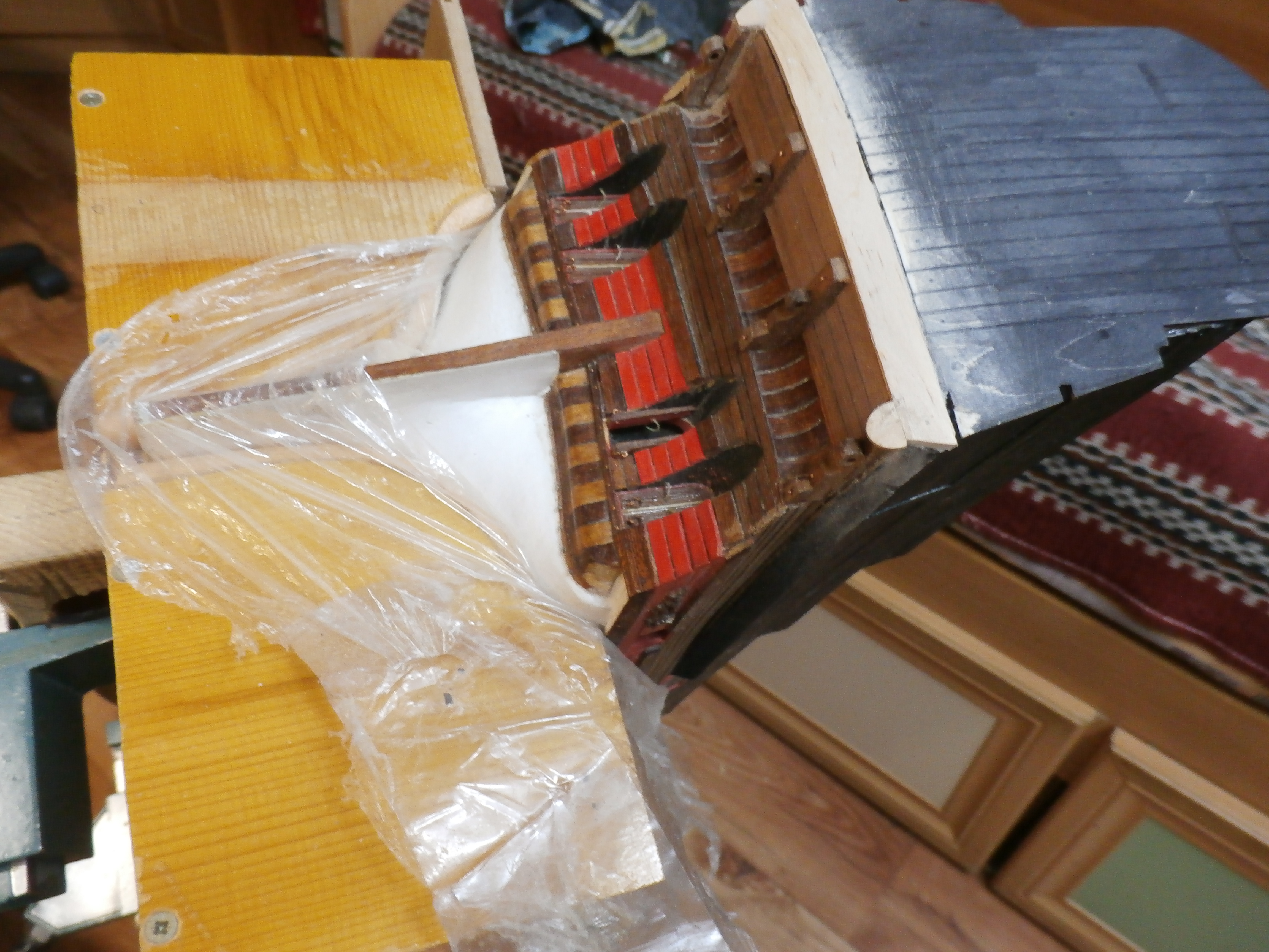

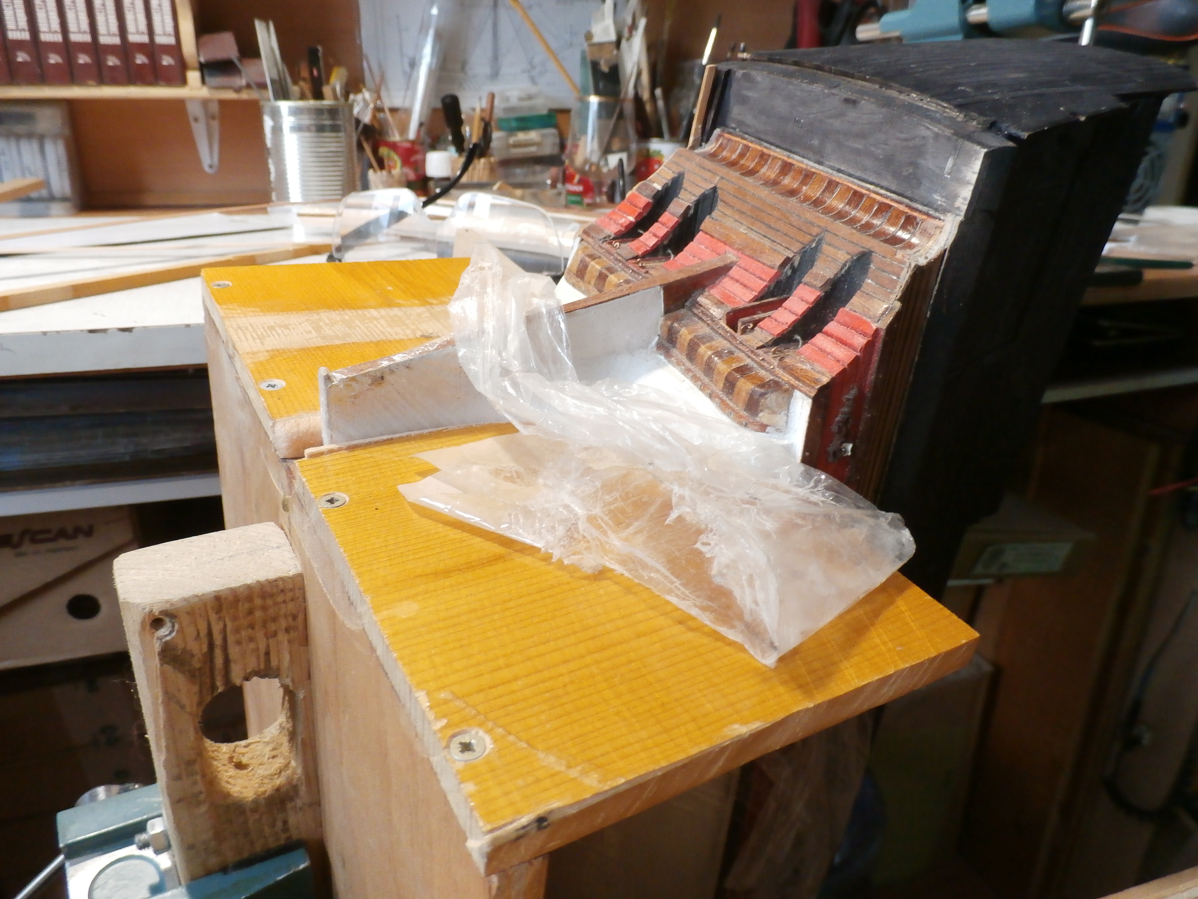

Дорогу осилит идущий - восточная мудрость

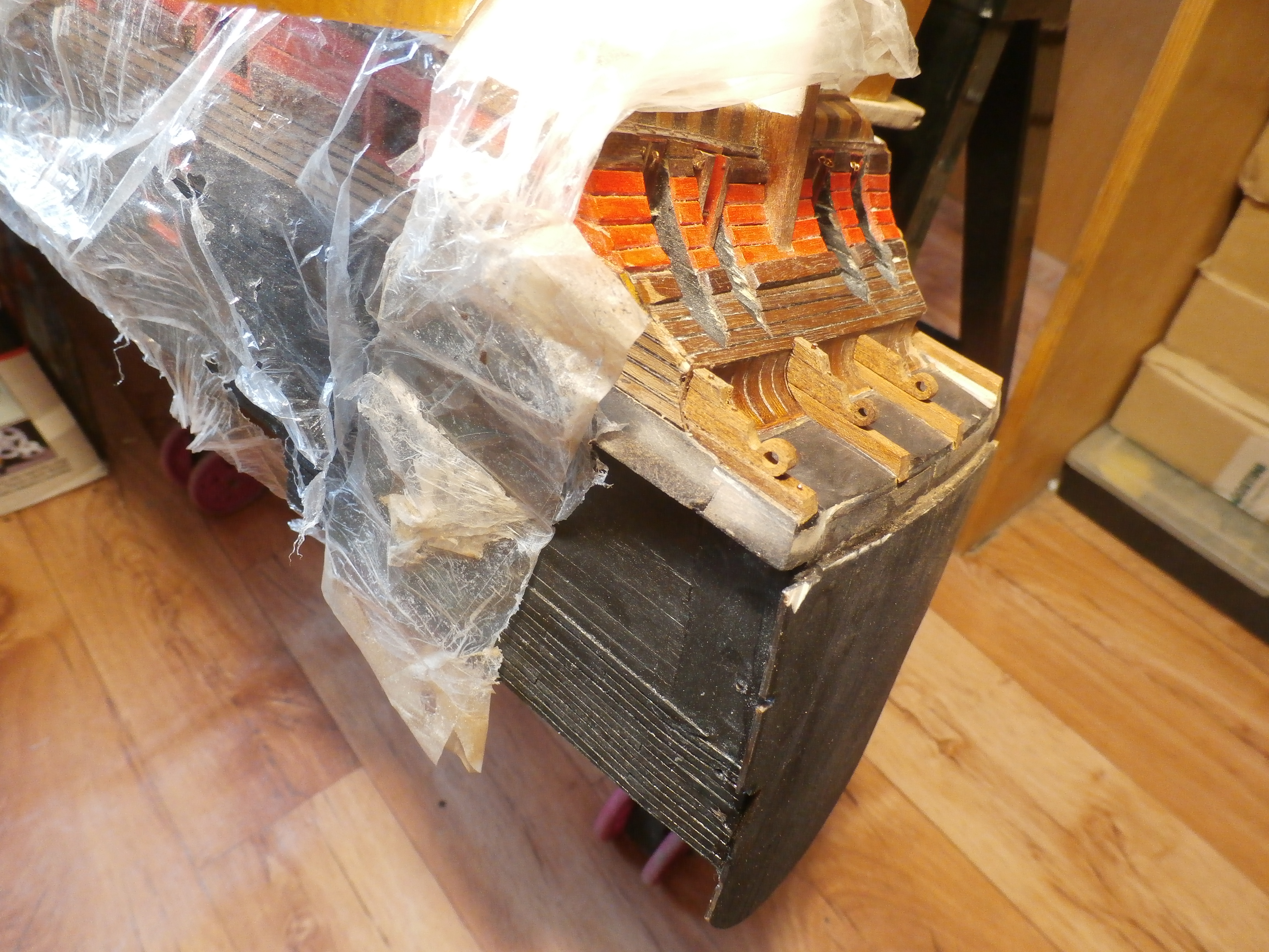

Здравствуйте и вы, прохожие заглянувшие ко мне на веточку, просто "на огонёк"!

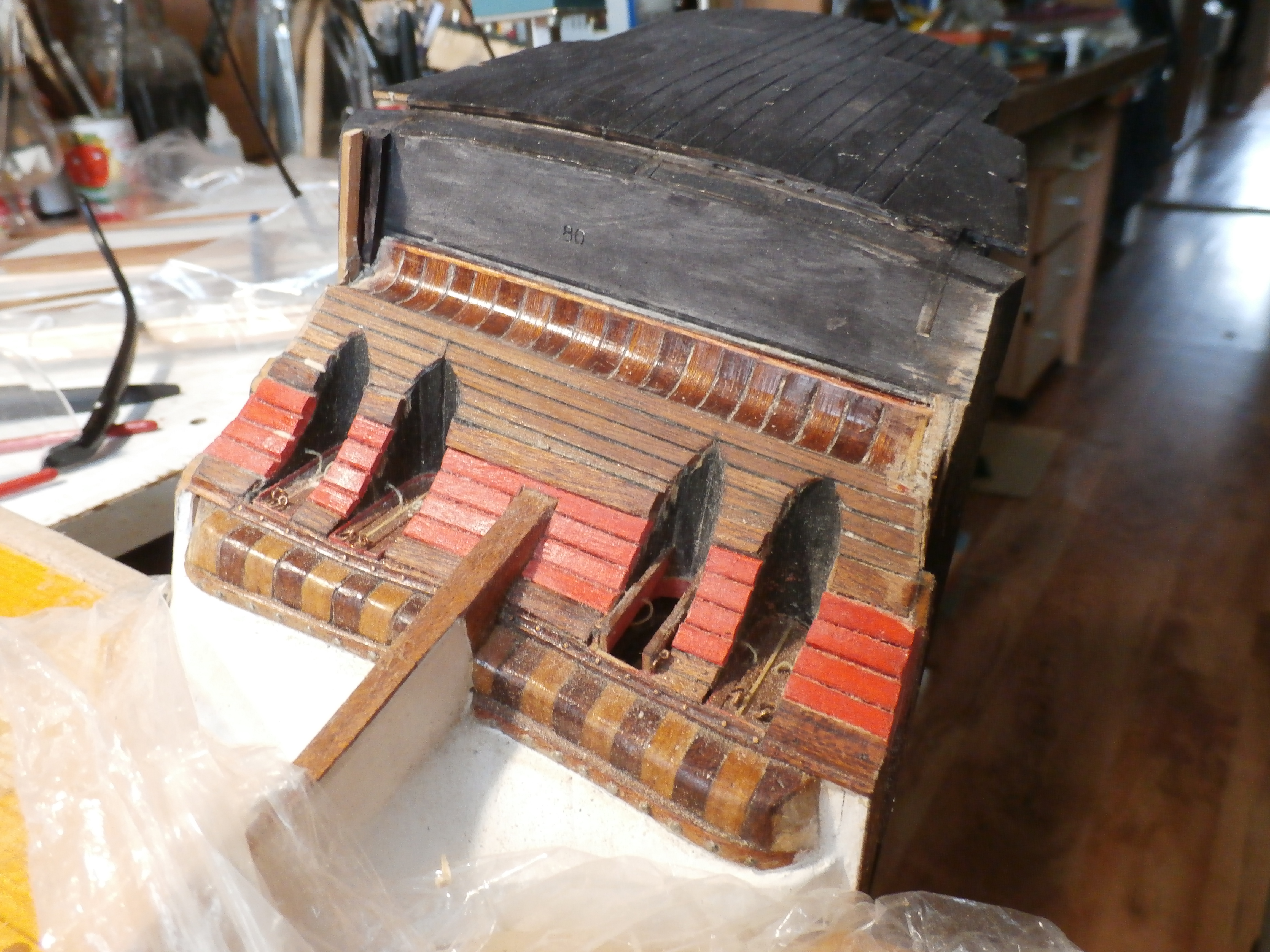

Я жив, моя мини верфь, что на письменном столе хоть и медленно, со скрипом но работает. Я очень рад, модель отгоняет скуку и мрачные мысли. Я уже писал, что последнее время занят работой с кормовым окончанием корпуса моей модели. Но это не совсем по - русски.Извините! Нужно писать - кормовая или носовая оконечность корабля. Хотя мне больше нравится "окончание корпуса модели". Согласитесь это слово как то бодрит!
= Кормовой подзор корабля, судна - это наклонная верхняя часть кормовой оконечности корпуса судна, выступающая за ахтерштевень.=
Толковый Военно - морской словарь. Выпуск 2010 года.

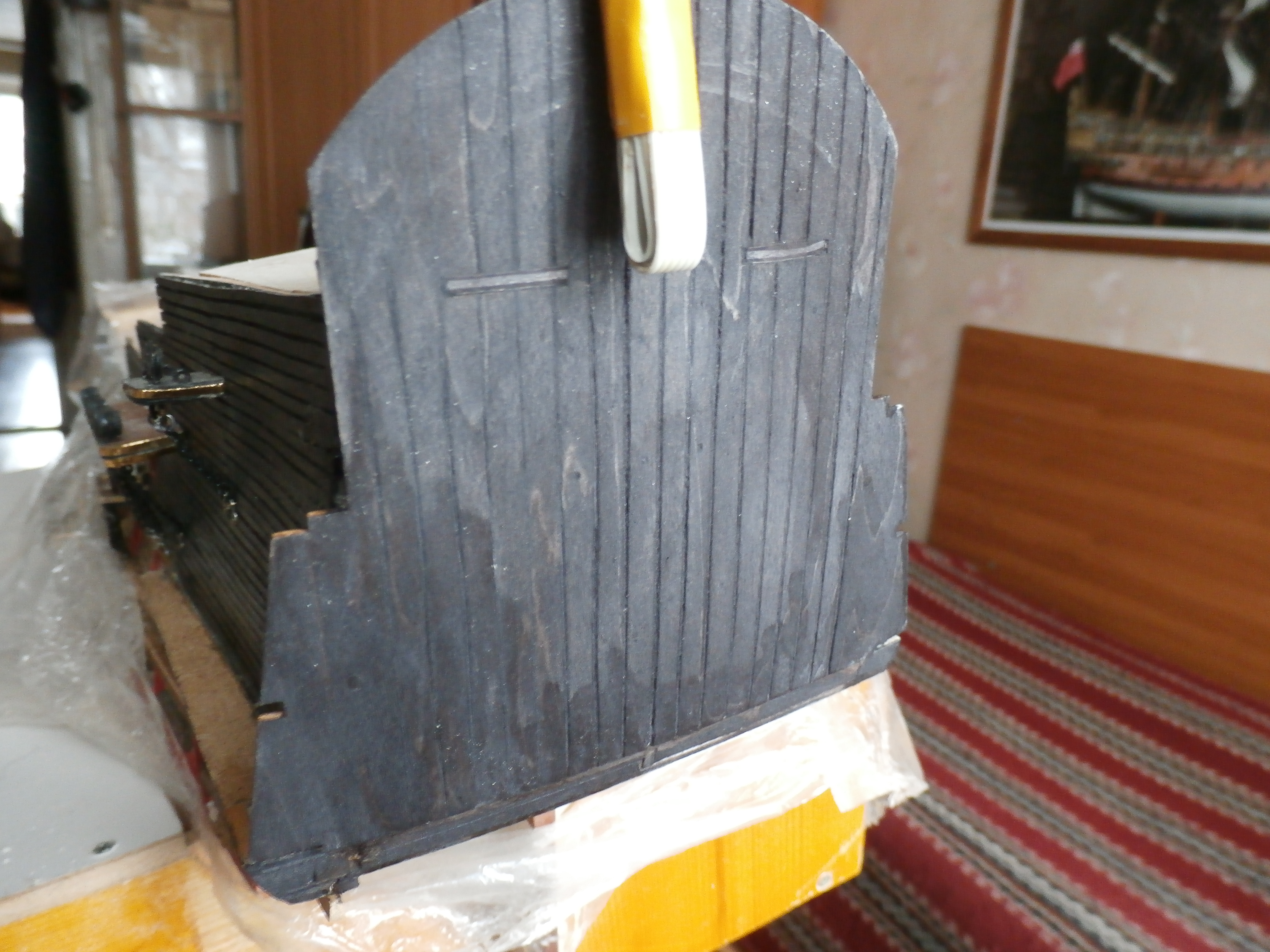

Должен сказать, что подзор своего Повелителя сегодня я на "черно" закончил. Будут конечно в переди еще и наведение лоска и подкраска, но это в будущем, когда уже будет закончен весь корпус Повелителя. Менять же архитектуру думаю, что не буду.

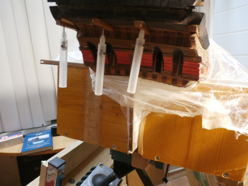

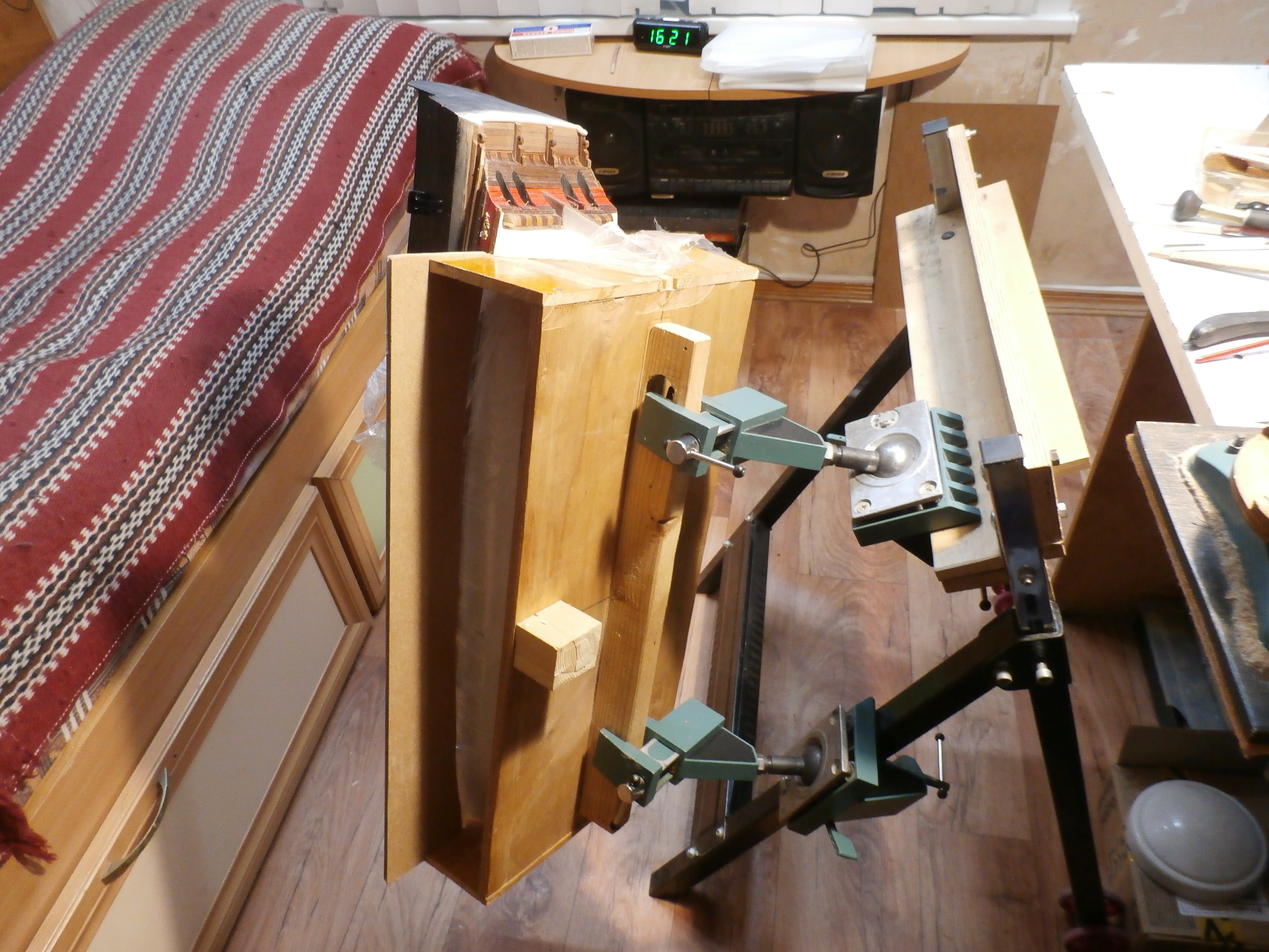

В своё время для удобства работы с моделью я собрал такую конструкцию из старого, неисправного, китайского верстака. На ножках верстака я укрепил колесики и двое тисков на шаровых шарнирах. Вся конструкция позволяет мне перемещать быстро и под любым углом корпус модели как вертикально, так и горизонтально, что, согласитесь для меня удобно. Тем паче что корпус у меня получается довольно тяжелым.

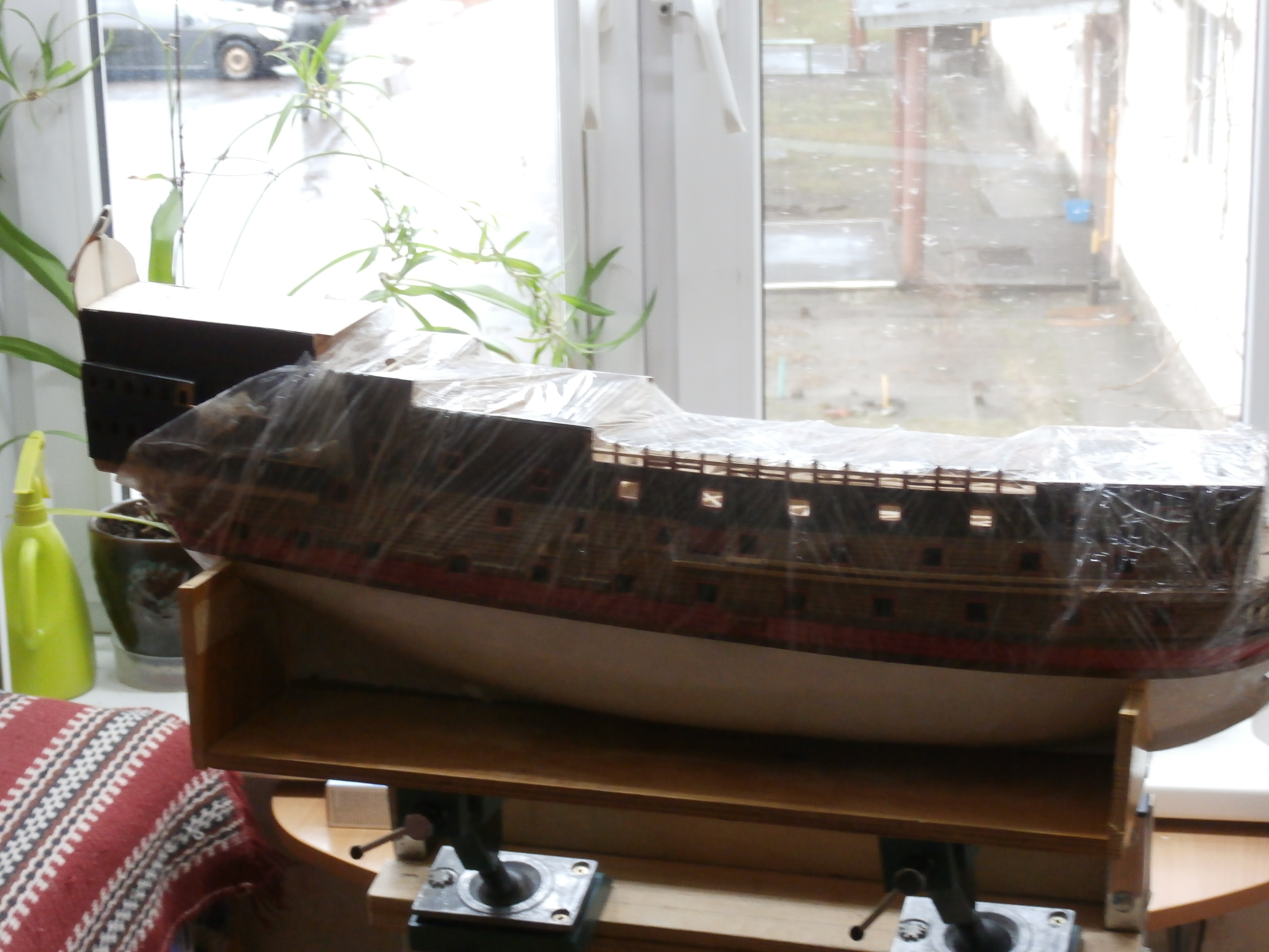

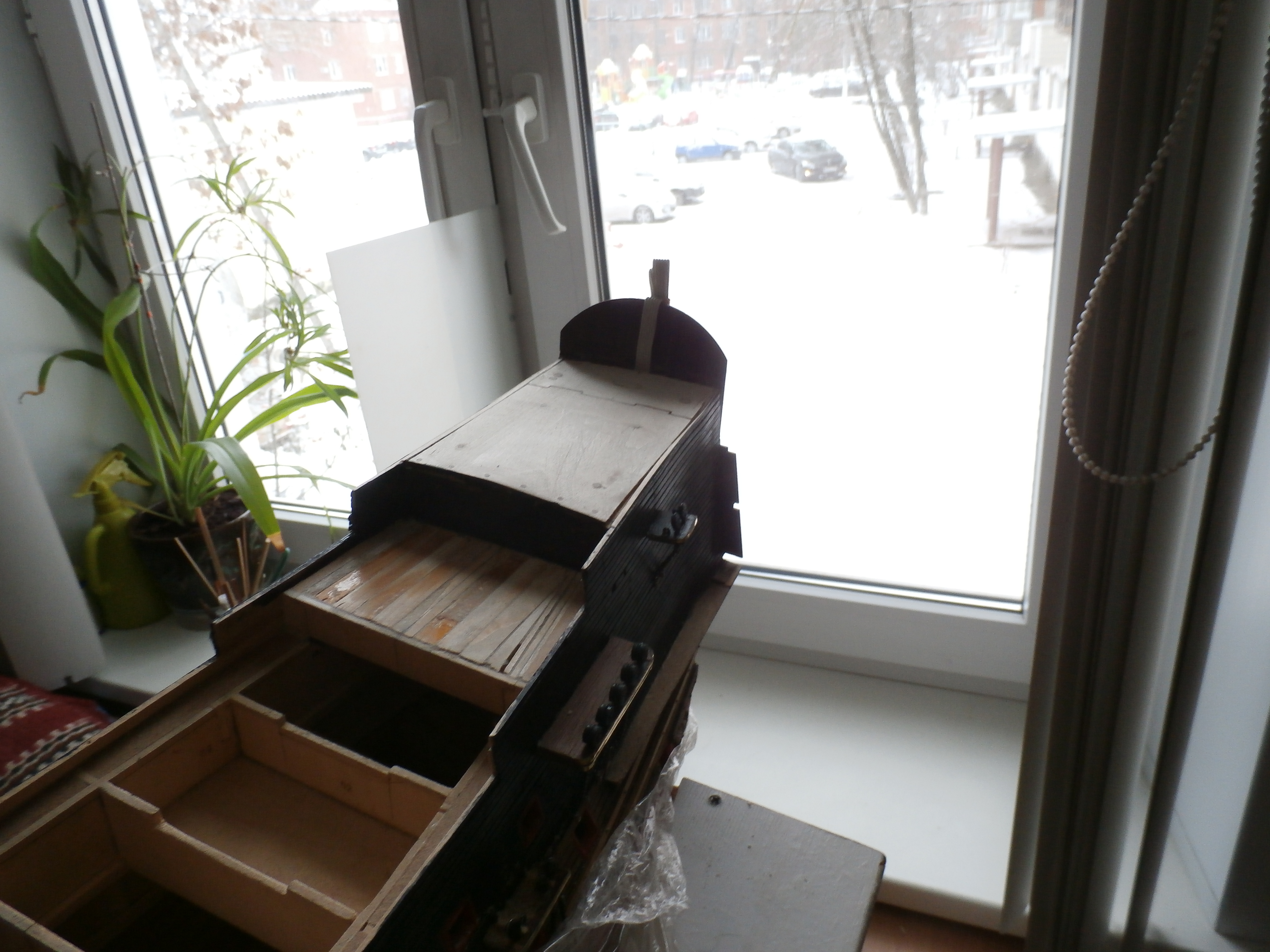

Судя по вашим последним фото верфь уже не помещается на письменном столе!
Но приспособа, признаю очень интересная и полезная!
Удачи Вам на вашей мини-верфи, Сергей Николаевич!

Большое спасибо за пожелания Михаил!Μιχαήλ Γ.Σ. писал(а): ↑24 дек 2021, 12:57
Конечно Вы правы! Корабль становится все больше и все труднее будет подъискивать ему свободного места в стандартной квартире россиянина...

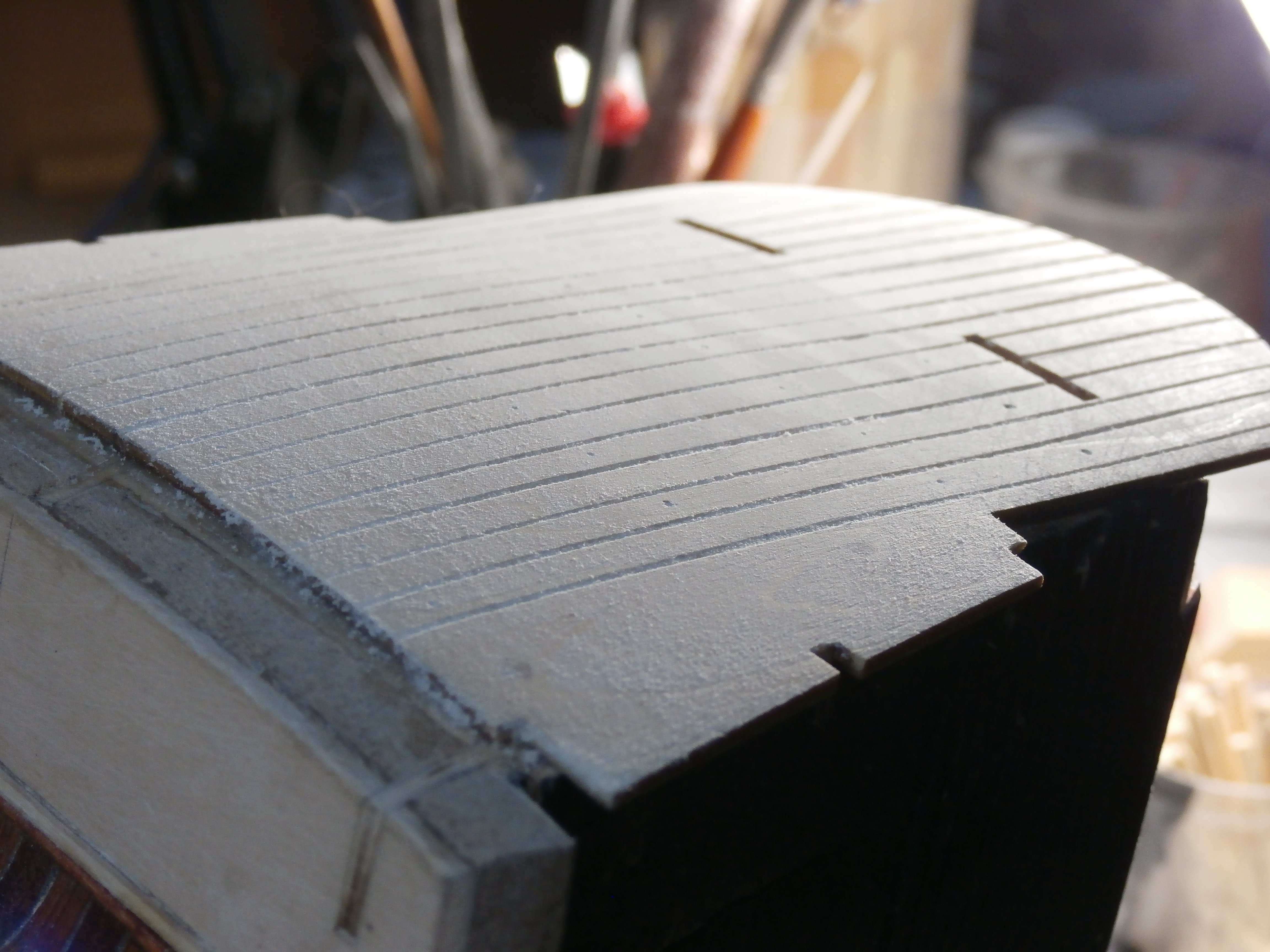

Здравствуйте уважаемые коллеги, товарищи по увлечению!
Здравствуйте и просто прохожие , заглянувшие "на огонек" ко мне на веточку!
Поздравляю всех с наступающим Новым годом!

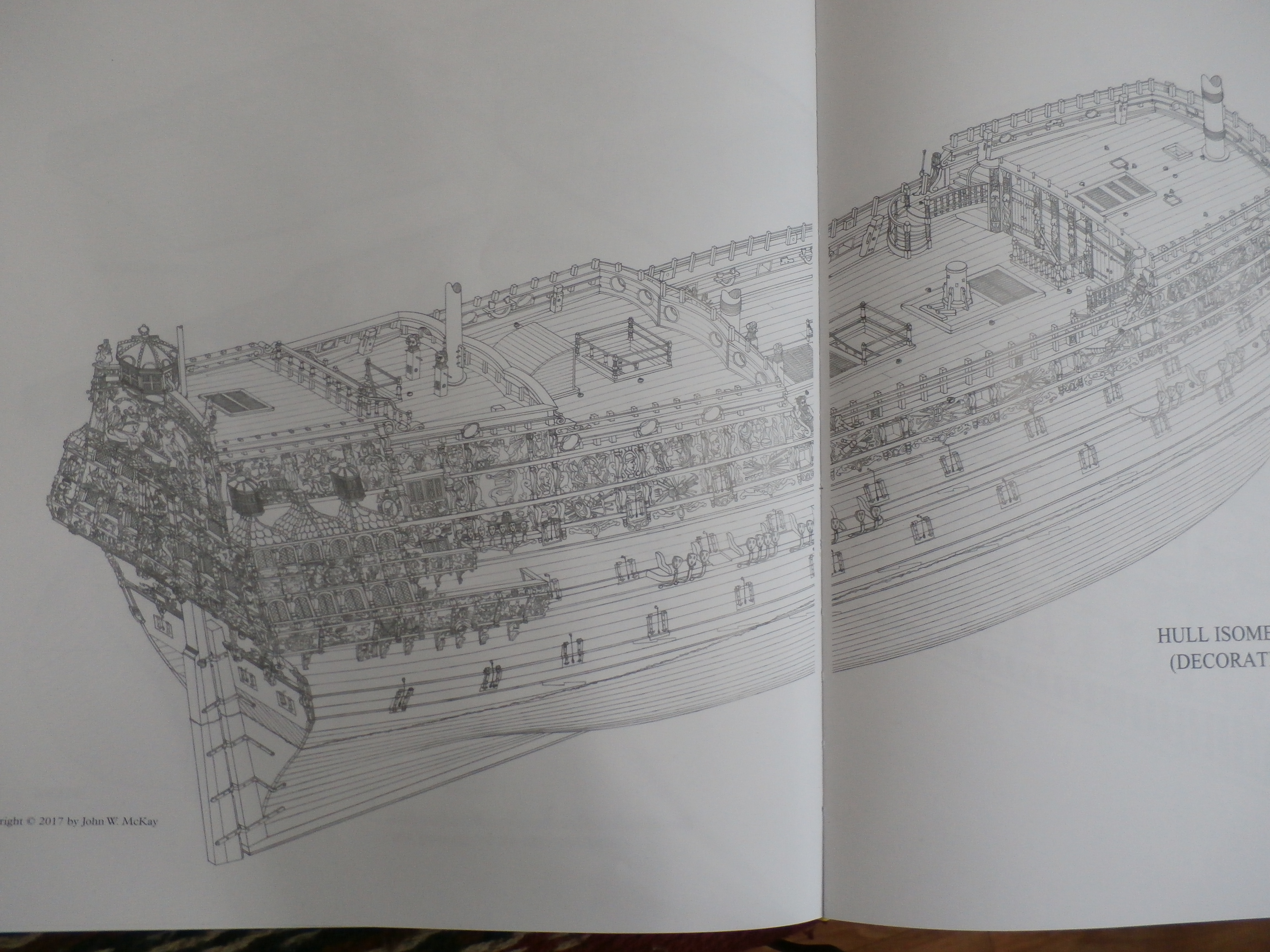

Спешу сообщить, моя мини верфь продолжает свою работу. Веду строительство модели - английского парусного линкора "Повелитель морей". В настоящее время обустраиваю кормовую часть своей модели. Я писал ранее об управлении кораблем рулевым матросом. Считаю , что это будет изюминкой проекта. Сооружать на верхней палубе какую либо рулевую рубку не рационально. Штурвал рулевого на верхней палубе корабля появился гораздо позже активной жизни нашего корабля. (первая половина VII столетия) Нет, пусть это будет рулевой пост на квартидеке с колдерштоком! У меня нет проекта и вперед в оборудовании модели ведет только мечта, но любой здравомыслящий человек согласится со мной, что зайти или выйти из порта крупному парусному судну под парусами с обилием мелей, камней и встречного движения без каких либо буксиров,вахтенному офицеру давая распоряжения только рулевому матросу находящимся закрытом помещении на несколько этажей в глубине парусника практически не возможно.Слишком велик риск аварий.

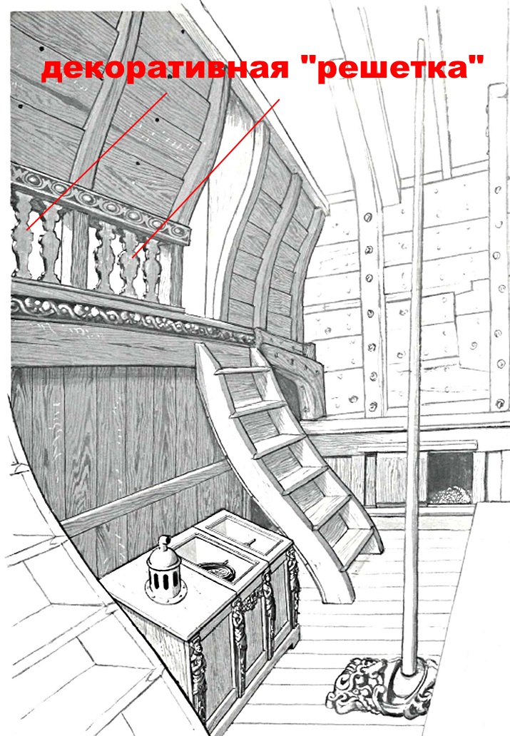

Продолжение.

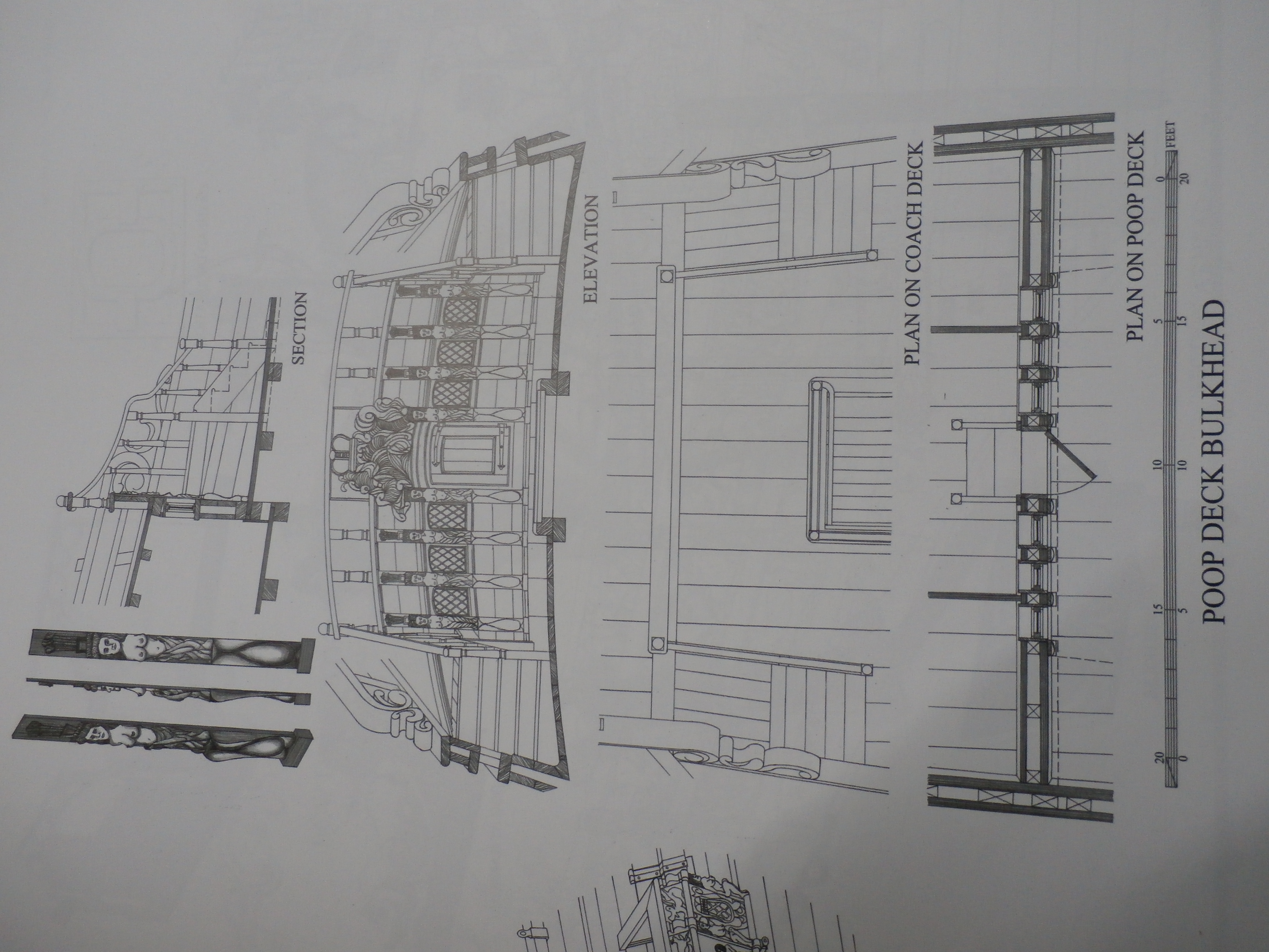

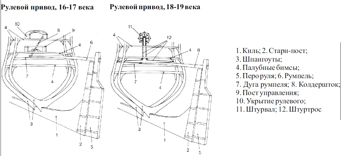

Возможно я ошибаюсь. В интернете есть и такие картинки. Но я думаю что и этот вариант не спорит со мной. Когда корабль ушел в плавание и находится в открытом море вполне возможно, что рулевой уходит в закрытое помещение в глубине корабля и правит кораблем повинуясь только показаниям магнитного компаса по градусам указанным вахтенным офицером корабля...
