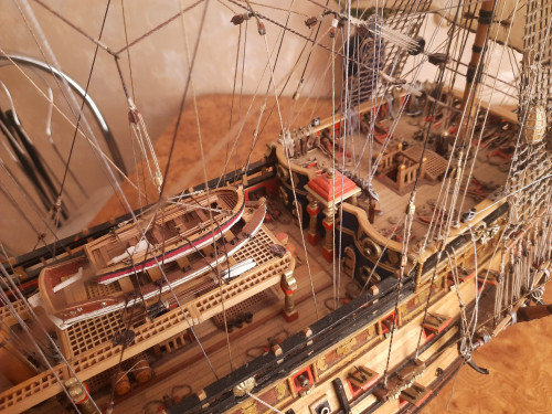

Вот эти фотографии
Re: Повелитель Морей от Юрия
Сообщение Oldman » 09 дек 2022, 22:51
yura trohkalev писал(а): ↑09 дек 2022, 22:46 Посоветуйте пожалуйста , у меня на колокольни 2 части нижняя и верхняя основание колокольни не приклеенная и стоит на сухую я верхнию часть колокольни делал по этим фотографиям от syheR эти фотографии belfry.jpgbelfry06.jpg
Юра, что я тебе могу посоветовать если ты даже не можешь понять что строишь. Прежде чем строить из дерева нарисуй ( если умеешь) то, что хочешь получить.
Если ты склеил бутерброд из планок, так придай ему форму купола.
Знаешь, мне проще сделать тебе эту колокольню, но между нами 1000км.
Сообщение Oldman » 09 дек 2022, 22:54
Ну, Юра. Здесь все пошагово расписано как сделать. Лучше я объяснить не могу. Посмотри, фасочки сняты, детали гладенькие. Вот так и надо повторить. Даже размеры проставлены. Бери, смотри и делай.

Всё-таки можно мою верхнюю чать основание исправить по этим фотографиям, я эти фото сохранил в телефоне , попробую по рисунку на ученическом листочке нарисована, можно исправить?
Сообщения: 278
Благодарил (а): 166 раз
Поблагодарили: 118 раз
Сообщение Алексей Владиславович Пономарёв » 10 дек 2022, 00:05
yura trohkalev писал(а): ↑09 дек 2022, 22:49 Вот эти фотографии
На рисунке все правильно нарисовано, а на фото вместо купола,кирпич
Сообщение Oldman » 10 дек 2022, 00:09
yura trohkalev писал(а): ↑09 дек 2022, 23:08 Всё-таки можно мою верхнюю часть основание исправить по этим фотографиям, я эти фото сохранил в телефоне , попробую по рисунку на ученическом листочке нарисована, можно исправить?
Юра, я бы сделал все снова. Посмотри на картинки.Детали подготавливаются в неклееном состоянии. Хоть примерно. А после склеивания уже довести до ума. Ножичком, скальпелем, надфилем, шлифшкуркой. И когда купол сделаешь чтобы все блестело как у кота, тогда переходи к следующей детали. Изготовь нижнее основание. Так же подгоняя детали, шлифуя до блеска. И только когда все детали готовы начинаешь собирать.Аккуратно, подгоняя деталь к детали. Клея много не надо. Намазал ПВА тонким слоем, сжал детали, убрал все излишки, можно влажной (не мокрой, а влажной) тряпочкой убрать, палочкой, ножиком, просто пальцем наконец, но чтобы клей не выступал. Просушил. Торопиться не надо. Делай с толком, медленно, но аккуратно.

Это не его рисунки. Это он взял с другой ветки, у товарища, который сделал прекрасную модель.

И Юра, обрати внимание, что у автора колокольня стоит не на столбах, а у ней две боковые стенки.

По старой колокольни от журнала - Повелителя - квадратные 4 стойки, я сделаламесто квадратных стоек - стойки овальные , как стойки крепления перил на мостике через речку или пруд вот такие стойки овальные похожие на изгиб кувшина с изгибом
Сообщение Oldman » 10 дек 2022, 01:08
yura trohkalev писал(а): ↑10 дек 2022, 00:28 По старой колокольни от журнала - Повелителя - квадратные 4 стойки, я сделаламесто квадратных стоек - стойки овальные , как стойки крепления перил на мостике через речку или пруд вот такие стойки овальные похожие на изгиб кувшина с изгибом
Юра, не обязательно делать по журналу, тем более, что ты взял за образец не журнальный вариант.
Если ты хочешь поставить балясины, то сначала продумай как это сделать. Зачем под круглые колонны вырезать прямоугольные вырезы и вклеивать туда кубики. Это нагромождение смотрится как на корове седло. Продумай конструкцию. Если ставить как на фото, со статуями, которые ты купил, то я бы столбы не ставил, а поставил бы как на фото две боковые стенки. Если ставить колонны балясины, то не надо под них подставлять кубики которые ты даже не прошлифовал. Ты не продумываешь конструкцию. Как «Вовка в тридевятом царстве» - а, и так сойдёт. А тяп -ляп красиво не получится.

Здравствуйте , Oldman Сергей Мишин, немного разобрался по этим фотографиям и рисунку на школьном листочке, Вы правы нужно когда вернию часть колокольни , можно сказать крышу купол , чистить шкуркой фанеру и шкурником чистить все углы по квадрату делать небольшую Горку на угол шкурником чистить до середины квадрата, а верхний наклеенный квадрат немного меньше чем нижний тоже счистить все острые торцы сделать небольшую горку на угол до середины , а вставки для балясин стоек овальных можно без них обойтись , на нижнюю основание приклеить верхнее основание - квадрат такой же ширины и длины и по углам квадрата сверлить отверстия для балясин и на клей скреплять и на верхнюю основание колокольни купол колокольни клеить на балясины стойки овальные , решил так переделать и сделать новую колокольню на стойках болясин, спасибо Вам за ответ и совет как лучше сделать с уважением Юра добра и здоровья Вам и всего хорощего
Сообщение Oldman » 10 дек 2022, 20:15
Юра, там надо не «горку» сделать, а купол, почти как луковка на куполе церкви.
Нижний квадрат самый большой, и у него как бы юбка снята. Второй толще, но меньше у него стороны, третий, самый верхний ещё меньше, и вот из двух верхних делаешь «купол», скругляя его и уменьшая снизу вверх.

Еще раз добрый вечер Olbman Сергей Мишин, я об этом и написал, Горка это значит, стачивать уменьшая нижнию часть квадрата и в верх стачивать сухариком шкурником и надфилями и с низу в вверх обтачивать кромку углов на верх по всем углам, везнию приклеенный квадрат то же с низу обтачивать в верх до середины квадрата, самую нижнюю часть тотже по углам стачивать с низу в верх сделать кромку тоньше , я по этим фотографиям только сейчас сообразил, как сделать купол верхней части колокольни с уважением к Вам Юра
Сообщение Oldman » 10 дек 2022, 21:51
Всё хорошо показано на рисунке, который на тетрадном листке. Там видно какую часть куда надо стачивать.

Еще раз добрый вечер, на рисунке тетрадном мне понятно и на фотографиях видно как нужно - стачивать и в какую сторону острые углы сглаживать с низу кромки и на верх кромки в верх с небольшим овалом в верх до середины квадрата и так каждую часть из трех делать сглаживать углы с низу на верх с изгибом , спасибо еще раз за Ваш ответ, большое спасибо что отвечаете , я на Вас не обижаюсь спасибо м уважением Юра
Сообщение Oldman » 11 дек 2022, 01:29
Юра, у тебя другая маковка. Поэтому купол вверх нужно практически заострить, тогда навершие будет смотреться, или сделать навершие как на фото своё другое.

yura trohkalev писал(а): ↑11 дек 2022, 00:31 так каждую часть из трех делать сглаживать углы с низу на верх с изгибом
Юра, ты опять уверяешь что понял, но пишешь неправильно: две верхние сглаживать надо наверх чтобы получился купол, а на нижней снять фаску сверху вниз, чтобы получилась «юбка».
