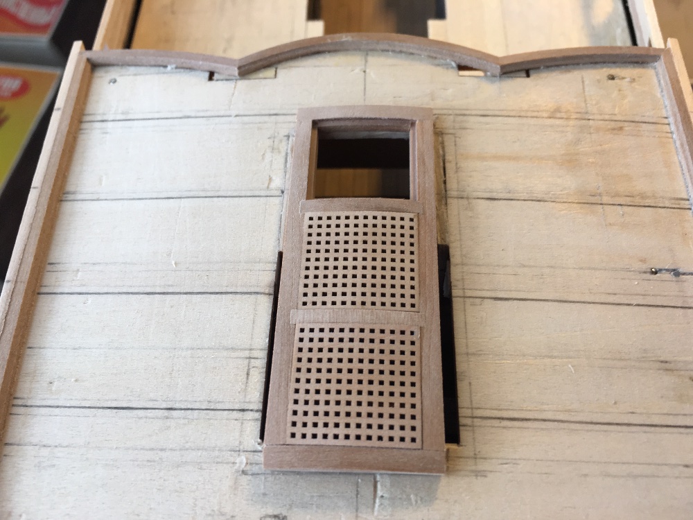

Приобрел на заказ сделанные лазером рустерные решетки, качество очень хорошее, если кому то нужно подскажу.
Установил почти все ватервейсы, сделал их немного уже. Ну и сейчас занимаюсь изготовлением новых комингсов. На данный момент готовы носовые люки на баке и заканчиваю основные люки на опердеке.

Вы уж не стесняйтесь..подсказывайте где по чём
Да какие уж тут стеснения, лишь бы не сочли за рекламу🤨
На ветке Анатолия упоминали Фальконет, Игорь сделал полный комплект, пару запасных + решетки на скиф за 2 тыс. На Соверен пошла ячейка 0,7 мм, а на скиф 0,5, чертеж был с меня.

Сергей, я правильно понял, решетку Анатолию и тебе делал один и тот же Фальконет? Почему она отличается, на твоей не выделены лазером контуры верхних реек?
Re: Повелитель морей от SerBruev
Сообщение Анатолий Осипов » 26 апр 2018, 10:36
Sniper писал(а): ↑26 апр 2018, 10:31 Сергей, я правильно понял, решетку Анатолию и тебе делал один и тот же Фальконет? Почему она отличается, на твоей не выделены лазером контуры верхних реек?
Сергей, вроде, свои чертежи им давал...а я взял уже готовую. Ну и судя по фото, эти решетки гораздо толще тех, что приобретал я...мои всего 0,6 мм. Но этого достаточно вполне, хотя надо признать что толстые (1,5..2мм) наверное будут интереснее смотреться....возможно..
Я рассматривал тоже вариант готовых, но у меня в комингсах уже выборка 1мм, от этого плясал, плюс подшлифовать можно если что. Гнуть правда пришлось путем сушки на оправе, а в остальном хороши, и как я хотел из светлой груши.

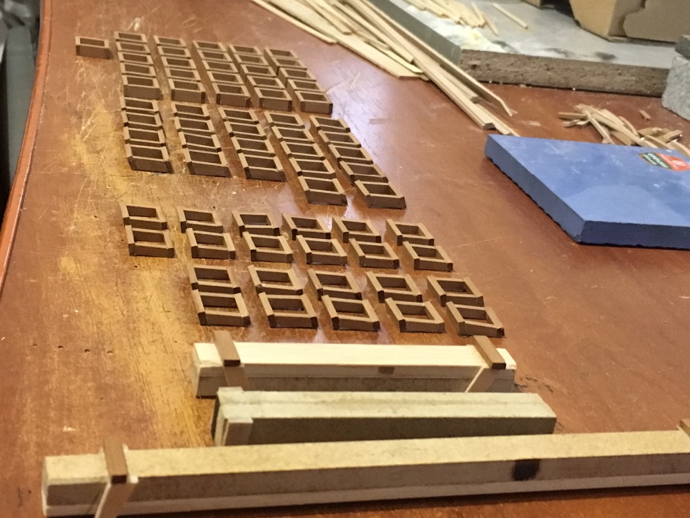

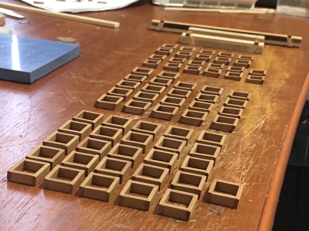

Сообщение SerBruev » 09 июн 2018, 06:54

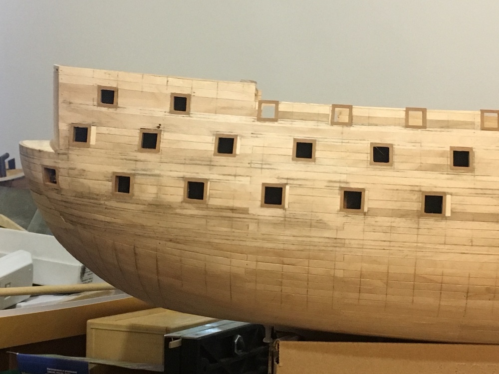

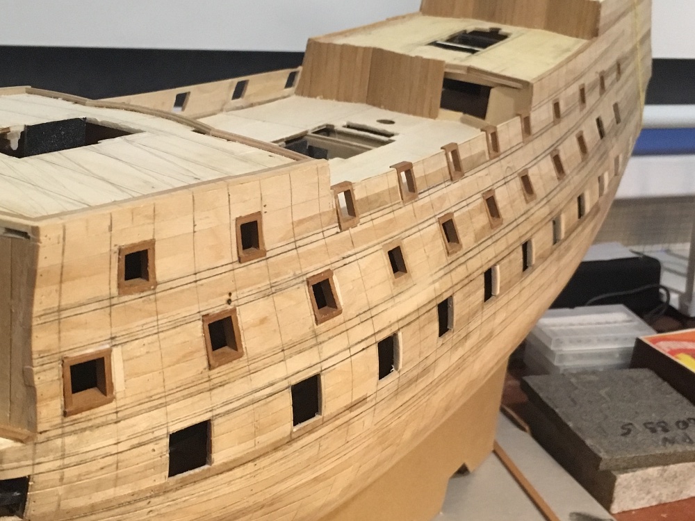

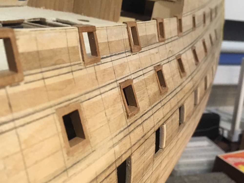

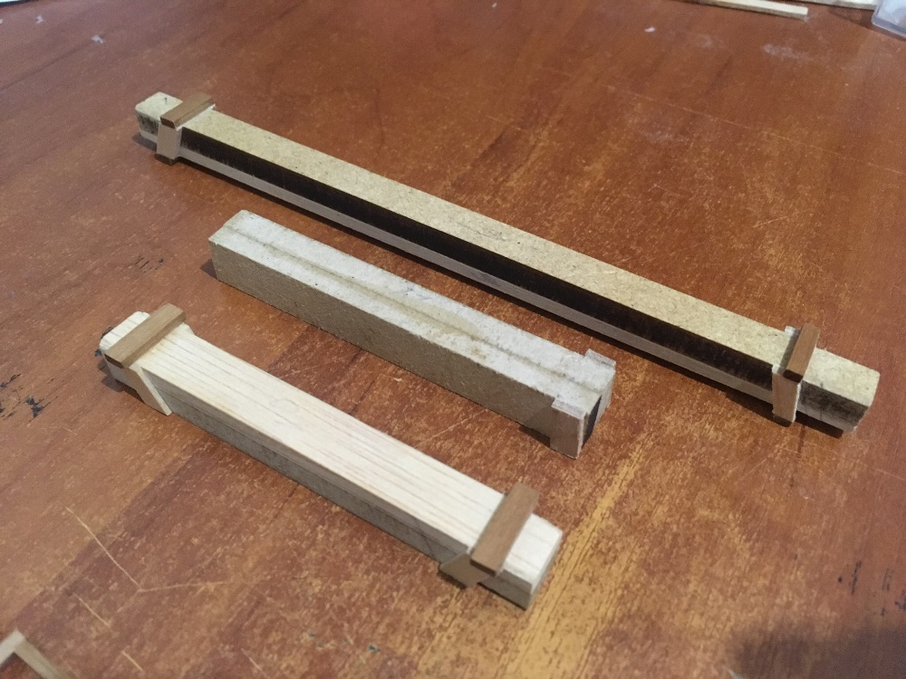

На днях удалось немного поработать с моделью. Занялся рамками портов. Для рамок заказал термогрушу толщиной 2мм, а шириной от 3 до 5, в зависимости от палубы. Нарезал на циркулярке кусочки и из них на трех разных оправах склеивал рамки. Для рамок, которые идут под скос в конце подточу оправки и склею их.

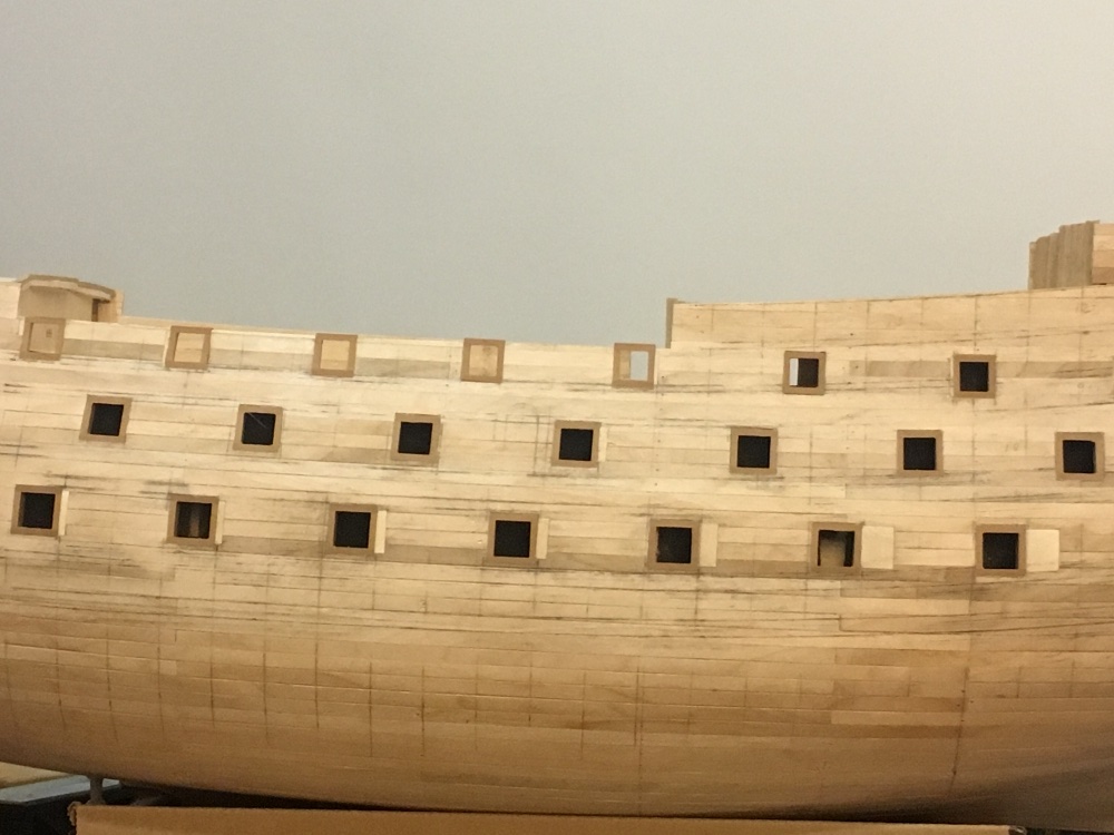

Сообщение SerBruev » 09 июн 2018, 06:56
И установил почти два десятка рамок.

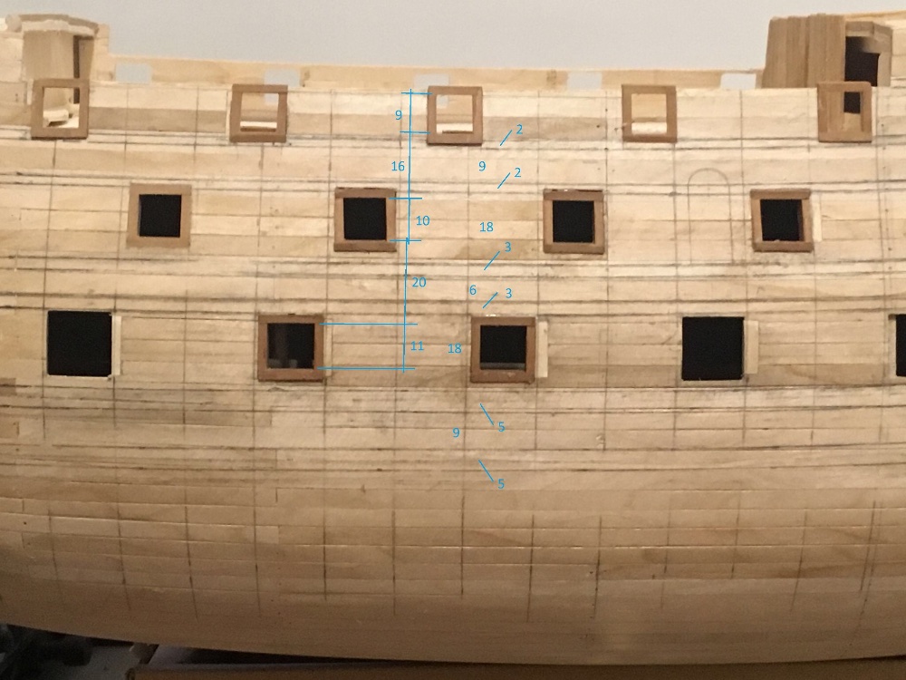

Подскажите, какие где размеры у Вас получились, какая ширина бархоутов верхних и нижних планируется?
С уважением, Роман
SerBruev
Сообщения: 93
Благодарил (а): 41 раз
Поблагодарили: 39 раз
Сообщение SerBruev » 10 июн 2018, 09:00
Шикарненько!
Спасибо
Вот мои размеры:

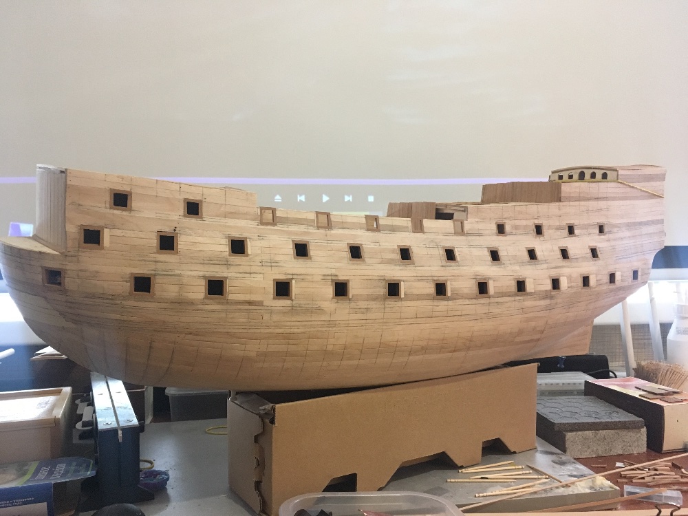

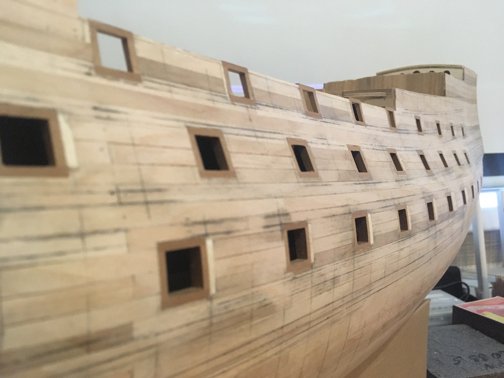

Сообщение SerBruev » 10 июн 2018, 17:43
Закончил с портами левого борта.

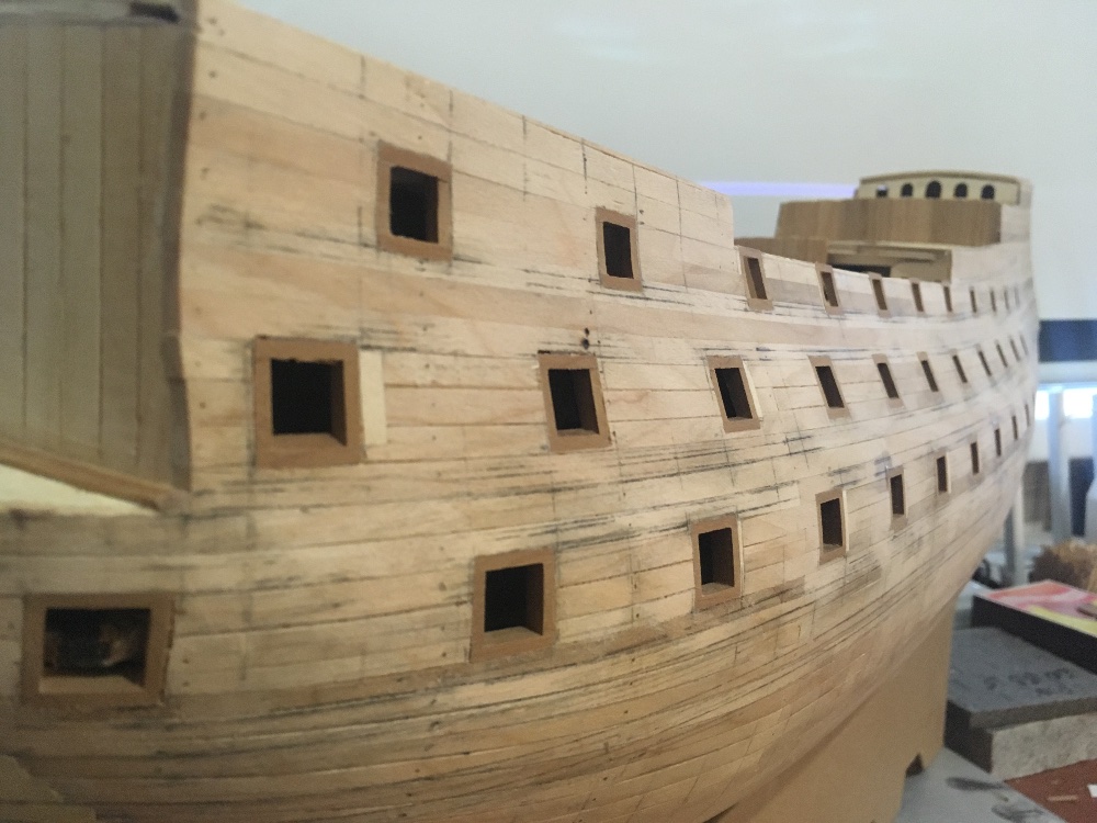

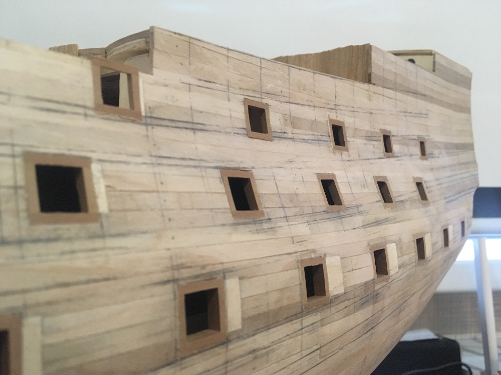

Еще фото

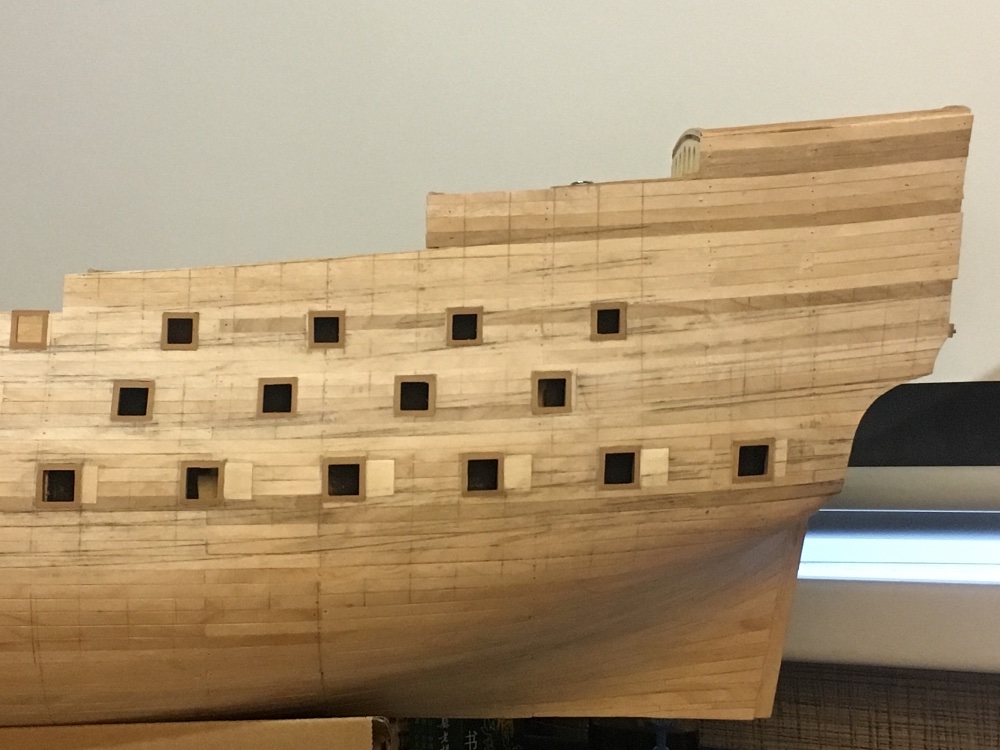

Сообщение SerBruev » 10 июн 2018, 17:49

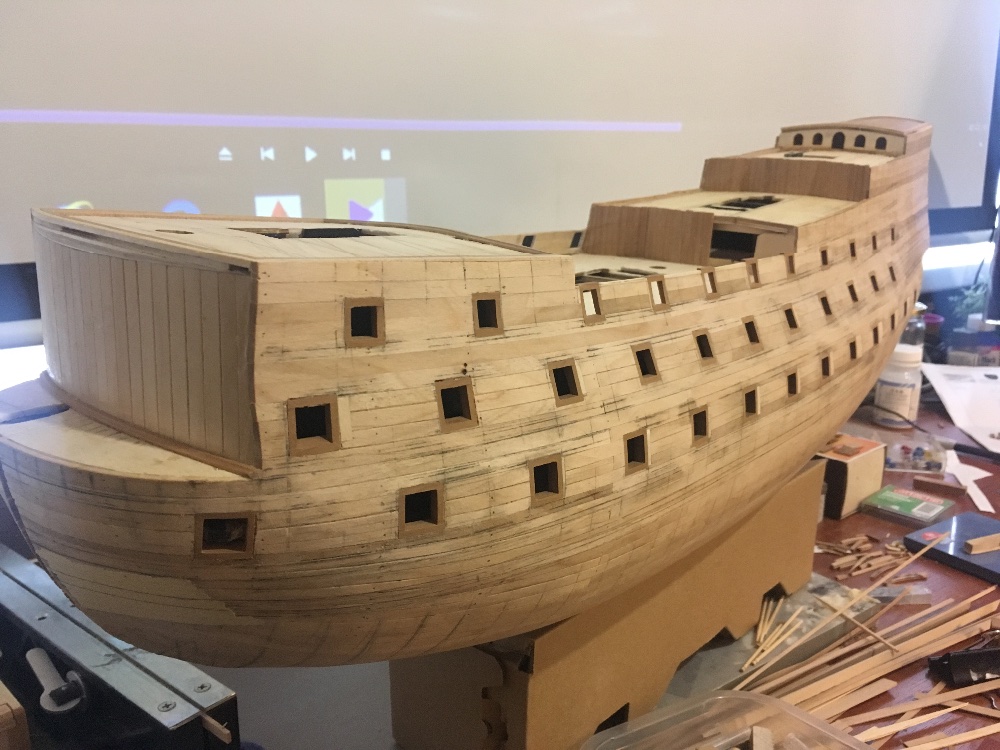

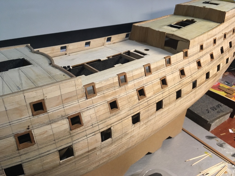

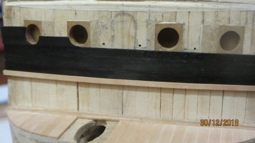

Сообщение Сергей Бруев » 30 дек 2018, 20:31

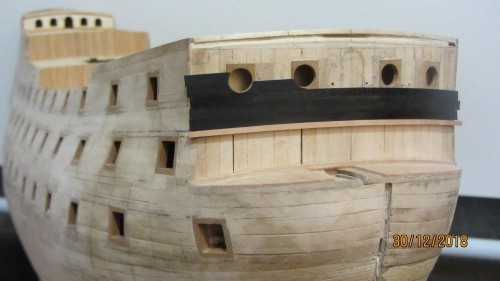

Продолжаю строительство Соверена. Разобрался со всеми портами и в данный момент занимаюсь передней переборкой.

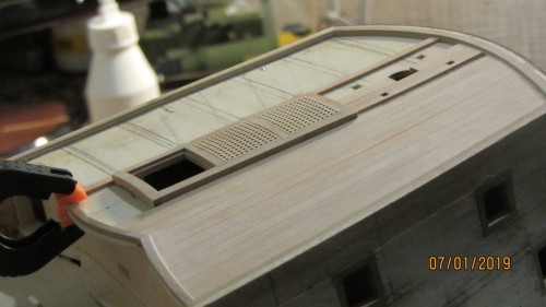

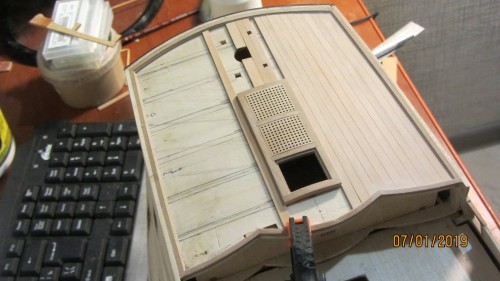

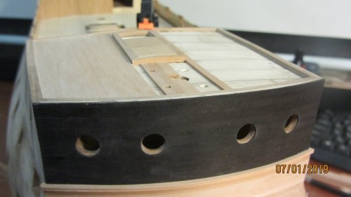

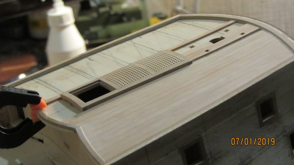

Сообщение Сергей Бруев » 07 янв 2019, 18:00
Поздравляю всех с Рождеством!!!
Здоровья всем, успехов и удачи!
А я тем временем начал стелить палубу бака
